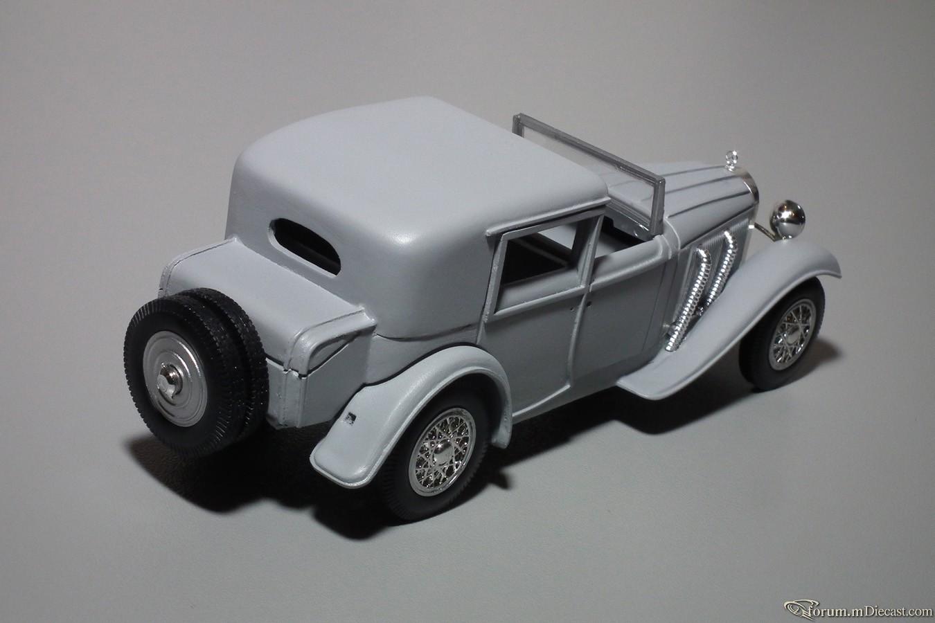

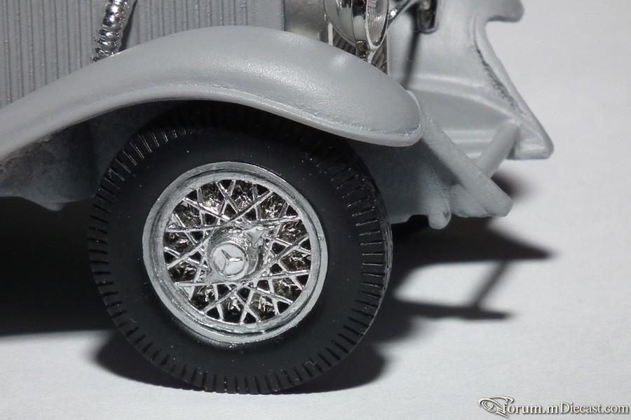

    Не стал выдумывать ничего лишнего на крышке багажника, отметил только видимые на фотографиях детали. Есть надежда, что у этой модели будут нормальные колеса, но пока это только надежда... Если нет, то переднее правое - это мастер-модель будущего колеса.

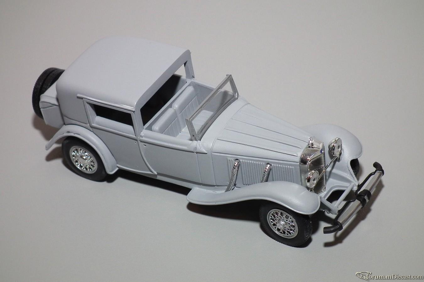

    Mercedes 28/95 Hp, Mb 170Vk (Hand Made)

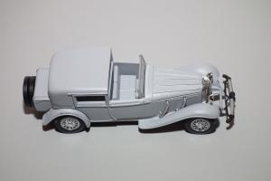

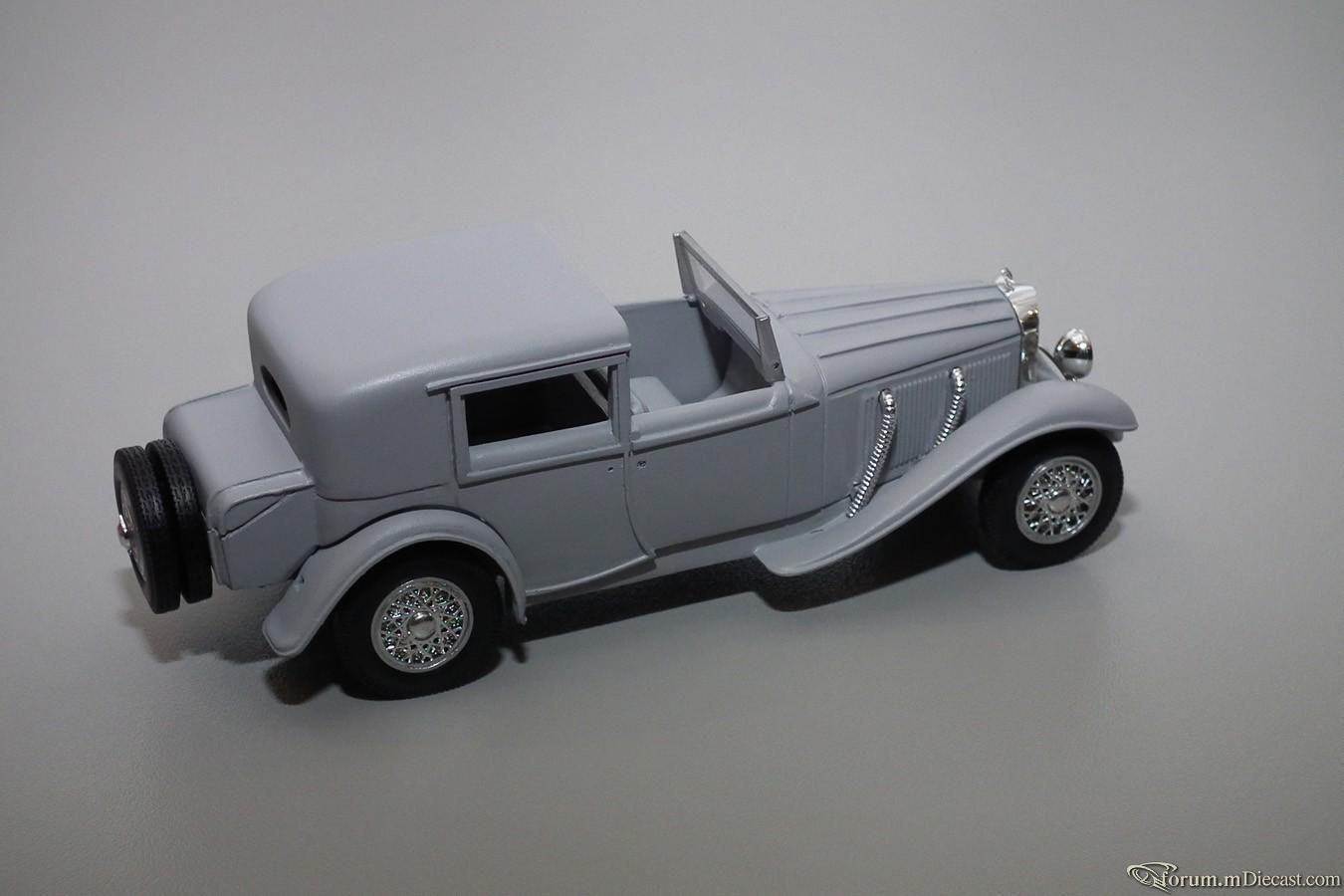

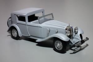

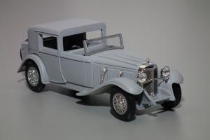

    Может быть... и этот вариант имеет право на жизнь, правда на капоте не молдинги, а лувры, хотя это ничего не меняет. Как пять? Почему пять? :blink: У тебя еще что-то есть? Вот мои четыре фотки.

    Как? :blink: Его же нет ни у кого в обозримом пространстве... Вы увидели, что я знаю форму переднего бампера, и решили, что у меня есть что-то недоступное остальным. Увы... Все, чем я располагаю, это четыре всем известные фотографии. Бампер состоит из двух половинок, его форма повторяет передний бампер. Два запасных колеса, висящие на кронштейне, видимом сбоку, закрыты со стороны протектора хромированными накладками. С двух сторон над половинками бамперов - номерные знаки Венесуэльского штата Миранда. Выше них - стандартные задние "тройные" фонари от W07, а над левым фонарем в овале буква... а вот какая там буква, это еще вопрос. Едва ли "D". Нужно посмотреть, как Венесуэла обозначалась. Форма заднего окна видна изнутри, снизу овал окна выпрямлен, иначе он просто пересечется с высокой крышкой багажника. Что еще? Молдинги, ручки и замки на боковинах багажника есть на фотографиях. Вообще, все вышеперечисленное, это не догадки, это то, во что я могу ткнуть пальцем и что прекрасно видно! :cool: На самом деле возьму грех на душу только в одном: на верхней крышке багажника есть молдинги, а вот сколько их там - это вопрос. Я для себя решил сделать два, они будут переходить в защелки (как на боковинах) на задней стенке по обеим сторонам от запасок. Но этих молдингов может быть и три или четыре на равном расстоянии друг от друга, я сделаю два. P.S.: В овале должно быть YV (Venezuela)

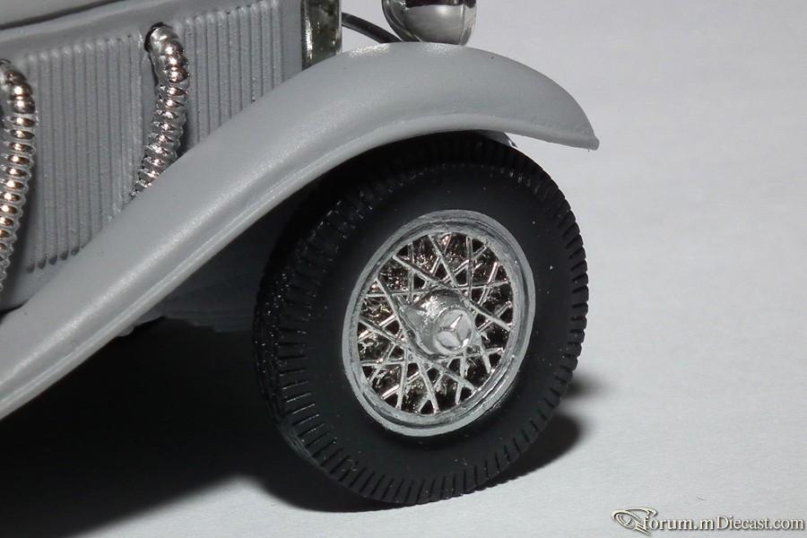

    Ну, для этого модель на все четыре колеса нужно поставить. Смысла нет четыре колеса клеить вручную, все равно отливки придется делать. Пока буду фотографировать на разномастных колесах. :cool: О чем я и говорю, SM06 моментально сохнет и прекрасно держится на чем угодно. Алклад - признанный лидер, просто хорошо, когда есть хоть и скудный, но выбор.

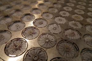

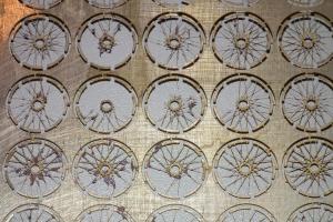

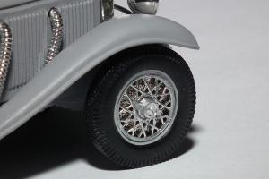

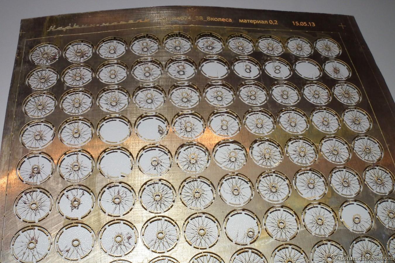

    Травленка конечно ищется, но я на всякий случай сделал еще один "упрощенный" вариант колеса. Не помешает... :cool: Спицы ушли глубже в диск, появился новый выступающий бортик на ободе и центральная гайка. Такие колеса на модели вполне нормально смотрится, я бы не сказал, что совсем уж страшно. Представьте, ведь даже эти превьюшки раза в полтора больше реального размера. Кстати, диск покрашен Mr.Color SM06, о которой я рассказывал в теме про хромирование.

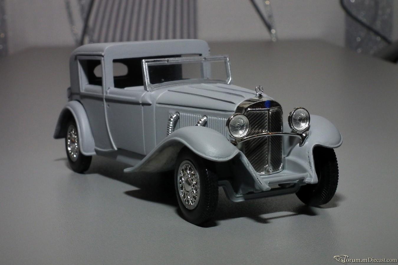

    Ну значит, у меня получилось... Я специально старался, чтобы это нависание крыла было заметным. Хотелось передать характерные особенности именно этого автомобиля. Широковатым крыло быть не может, на виде сверху и спереди оно ровное, в то же время на фотографиях оригинала видно, что крыло как бы слегка нахлобучено на колесо. Режет глаза, потому что колесо пока неправильное, и оно должно быть ближе сдвинуто к краю крыла. Но в реале крыло ровное и у модели и у оригинала. Аптический абман зрения... :wink: P.S.: Господа, это один из моих самых любимых автомобилей, и множество часов я провел скрупулезно изучая эти фотографии, продумывая каждый нюанс. Можете выдохнуть уже... :smile: я тоже хочу, чтобы было похоже на оригинал.

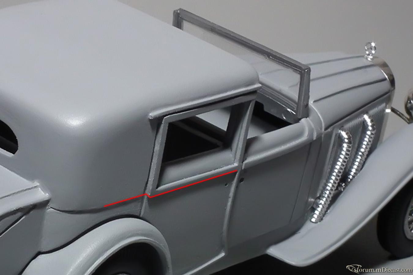

    Да, я ответил раньше, рамка вокруг дверного стекла выступает относительно поверхности, так должно быть. На виде сзади это должно быть понятно. Да, закруглены. Но у них закруглена только наружная часть, внутренняя - ровный круг. Сейчас с толку сбивает отбортовка снизу, а выше трех декоративных молдингов еще нет, когда они будут, то это закругление будет так же заметно, как и на прототипе.

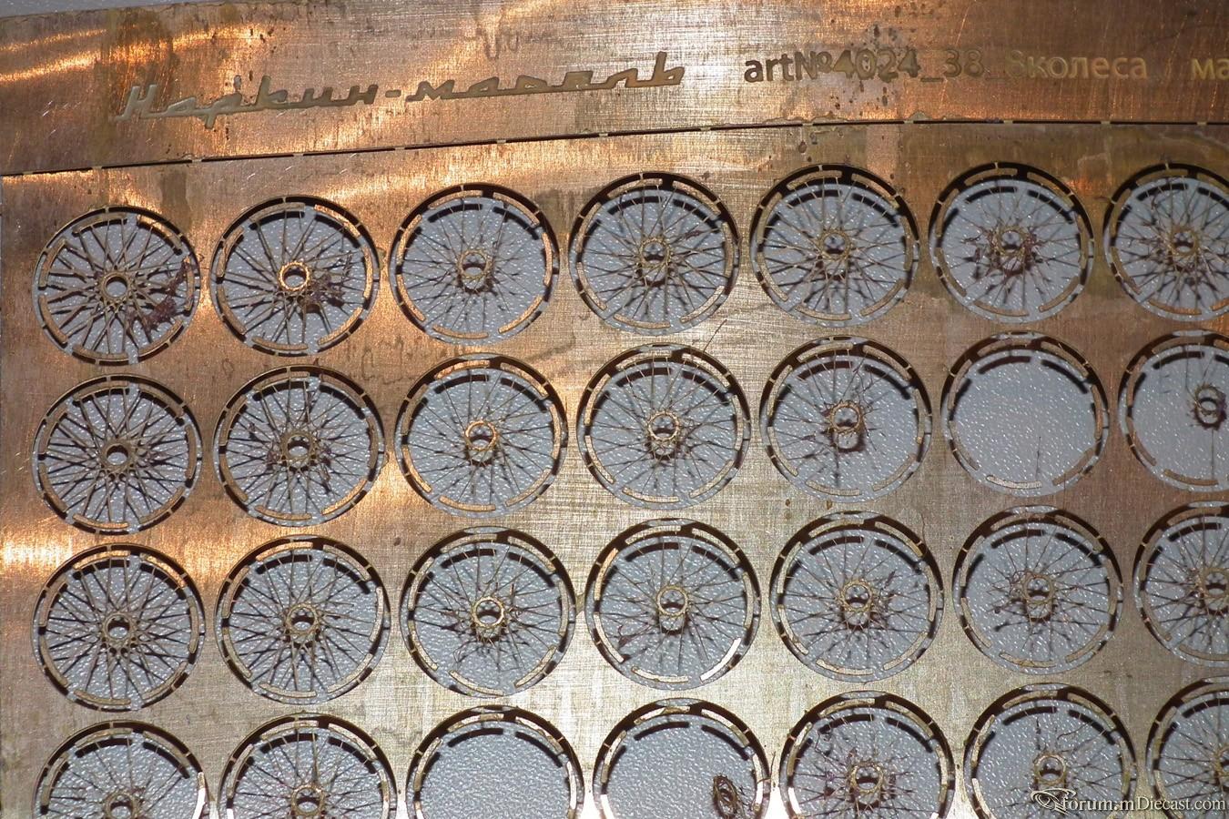

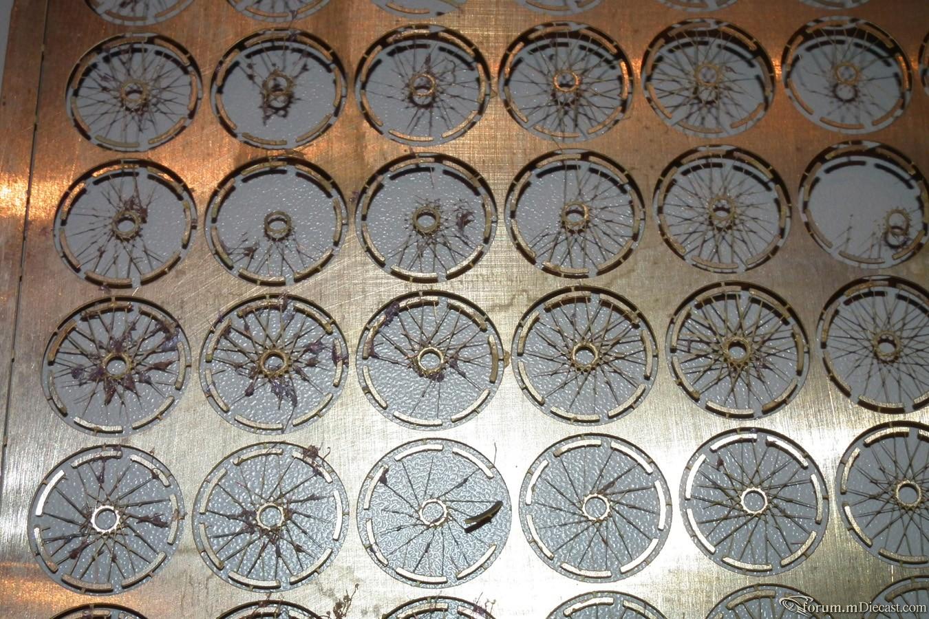

    У меня есть предположение, что заказ был "выполнен" второпях "мимо кассы", что-то мне подсказывает, что нужно напрямую обратиться к г-ну Норкину, чье доброе имя порочится всякими "мастерами". :cool: Я так и сделаю. Записал. Коллеги, пожалуйста по поводу заявок пишите в личку. :smile:
  17. VladSity

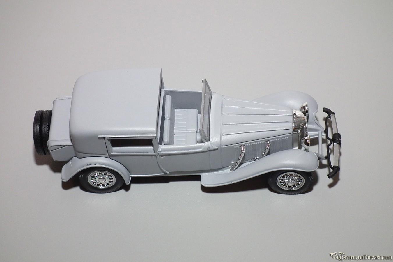

    Именно так... :sad: Я же восемь месяцев ждал эту хрень. Не совсем понял... поясная линия у модели ровная, чуть выше идет нижний край окон - он тоже ровный. Если ты имеешь ввиду боковину кузова за задней дверью, то кромка на дверях (и оконная рамка задних дверей) чуть выступает наружу, она так должна, соответственно при ракурсе сверху кажется ниже. Я так уверенно говорю, потому что с помощью Фотошопа применяется технология, позволяющая даже на сплошном черном обнаружить нюансы. Раньше этим способом я вычислял подделки на фотографиях, но он и в нашем деле пригодился. :smile: Если ты имеешь ввиду самый нижний уголок задней двери, то он должен выступать ниже края кузова. А вот по поводу задних крыльев совсем-совсем не понял... Они у меня готовы, как и передние. Профиль скорее дутый, чем нет.
