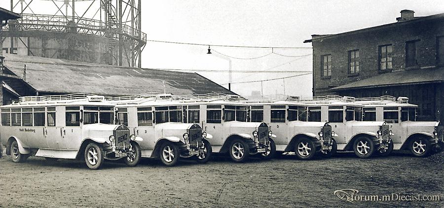

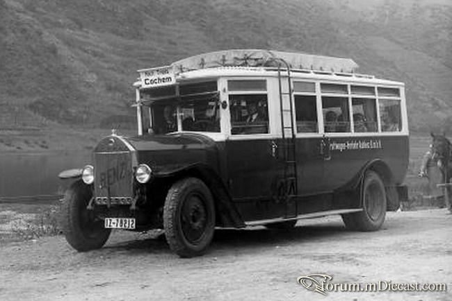

Stanislaus Опубликовано: 21 января 2008 Автор Жалоба Опубликовано: 21 января 2008 Вот на эту фотку посмотри. Бачок и оконтвка радиатора смотрятся как латyнь? Нет, они покрашены в цвет кузова. Распространенная практика тогда на грузовых машинах и автобусах. Это частные владельцы шикарных лимузинов могли держать шоферов и механииков, которые каждую неделю им радиатор полировали, как прусский солдат когда-то свои пуговицы :) Сейчас отреставрированные машины тоже все как правило с блестящим радиатором, но в 20-е годы их красили либо в цвет кузова, либо черным.Тайны никакой не было. Я еще 3 года назад отправил туда чертежи ходовой части и фотки автобусов (фотки известны, везде их печатают). Мастер сам еще с кем-то консультировался по цвету. А я и забыл про это.... Знаешъ сколько людей кормят обещаниями меня? Из 10-и возможных проектов только 1 реализуется, и то медленно. Я и в этот не верил. И вот спустя три года он удивлляет меня готовой моделью.Короче я ему ссылку на дискусию дам, переделает - гут, а не станет, то придется терпеть. Других альтернатив нет, разве что бойкотировать эту модель. Но при таких тиражах у мастера не будет проблем со сбытом, даже при наличии ошибок. Наша книга

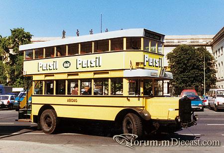

Stanislaus Опубликовано: 21 января 2008 Автор Жалоба Опубликовано: 21 января 2008 Вова, это хром такой темный? Может радиатор не хромированный, а вороненный? :) В 1925 году хрома еще не было, во всяком случае я не видел.Я понимаю, что ЗИС и ГАЗ для тебя не авторитет, но вот оригинально отреставрированный берлинский НАГ Д2 доппельдекер. Радиатор без облицовки и он крашенный!Ладно, не пережвай. Мастер задумал все 5 модификаций этого автобуса на двух разных базах, может следующие будут лучше. Кстати этот пилотный он уже кому-то продал, я с ним свяжусь, может не поздно будет переделать модель. 5 штук серия каждого маловато, уже человек 8 изъявили желание купить все такие автобусы (в том числе оченъ придирчивые мерседесники как Женя и Бернд). Я попрошу по 10 каждого делать, 5 в одном цвеtе (на шильде уже написано что лтд 5 шт.) и 5 в другом. Посмотрим. Наша книга

mb143 Опубликовано: 21 января 2008 Жалоба Опубликовано: 21 января 2008 Ключевое слово- отреставрированный. :D Я не писал, что на этой фотографии хром. На ней как раз потемневшая латунь.Насчёт придирчивых мерседесников- промолчу лучше, а то эмоции душить начинают. :) :) С уважением, Михаил.Моя коллекция ТУТ, а также twitter: @m_benz143 и Telegram: t.me/m_benz143

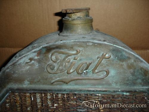

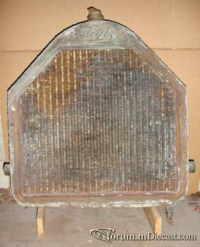

Stanislaus Опубликовано: 21 января 2008 Автор Жалоба Опубликовано: 21 января 2008 (изменено) :) :DУ этого автобуса НАГ интересная история. Он пережил войну и ездил в вoсточном Берлине еще лет 20 на линии. Потом был законсервирован в оригинальном виде. Когда его реставрировали, не какой-то частный любитель, а сам Берлинтранс, еще были живы люди, работавшие в АБОАГ в 20-30-е годы. Это пример абсолютно точнoй (вплоть до реклам) реставрации. Вот как выглядит некрашенная латунь со временем - окислившаяся, но очень не темная, не черная, и не в цвет кузова :D Радиатор грузовика ФИАТ 15 выпуска 1916 года. Кстати он продается :) Изменено 21 января 2008 пользователем Stanislaus Наша книга

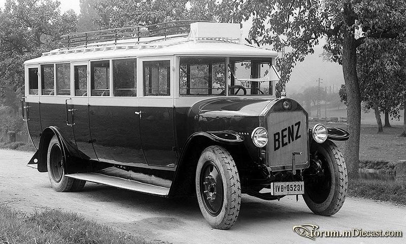

fireman Опубликовано: 22 января 2008 Жалоба Опубликовано: 22 января 2008 Вариант с облицовкой радиатора:
Stanislaus Опубликовано: 22 января 2008 Автор Жалоба Опубликовано: 22 января 2008 (изменено) Вариант с облицовкой радиатора:Саша, он тоже без облицовки, это "голый" радиатор такой, по моему. А капот на нем немного выше, чем на другом. Изменено 22 января 2008 пользователем Stanislaus Наша книга
fireman Опубликовано: 22 января 2008 Жалоба Опубликовано: 22 января 2008 Саша, он тоже без облицовки, это "голый" радиатор такой, по моему. А капот на нем немного выше, чем на другом. Разъясни, пожалуйста понятие "голый"?Ты имеешь в виду видимый крепёж?

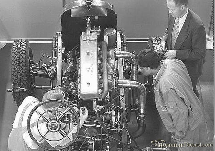

fireman Опубликовано: 22 января 2008 Жалоба Опубликовано: 22 января 2008 В продолжение:в этом вопросе, конечно, пока плаваю - нужно покопаться (при наличии св. времени (!!!))Вот примерчик фрагмента шасси одного МВ:
Stanislaus Опубликовано: 22 января 2008 Автор Жалоба Опубликовано: 22 января 2008 Разъясни, пожалуйста понятие "голый"?Ты имеешь в виду видимый крепёж?"Голый этo просто радиатор стоит, без облицовки дополнительной. Не зависит от системы крепежа или системы сот. Как на показанном мной FIAT 15-Ter - цельный, или на автобусе NAG (на нем снимались отделъные вертикальные секции, чтобы при повреждении их заменять). Например на Руссо-Балтах радиатор "голый", а на ГАЗ М1 с облицовой дополнительной. Наша книга
