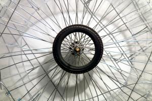

  1. VladSity

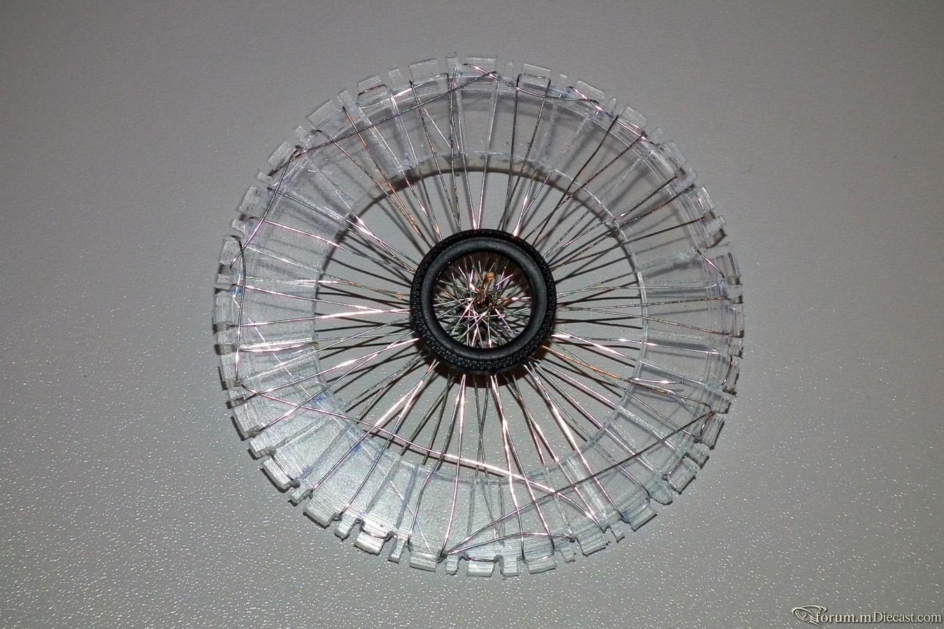

    Mercedes 28/95 Hp, Mb 170Vk (Hand Made)

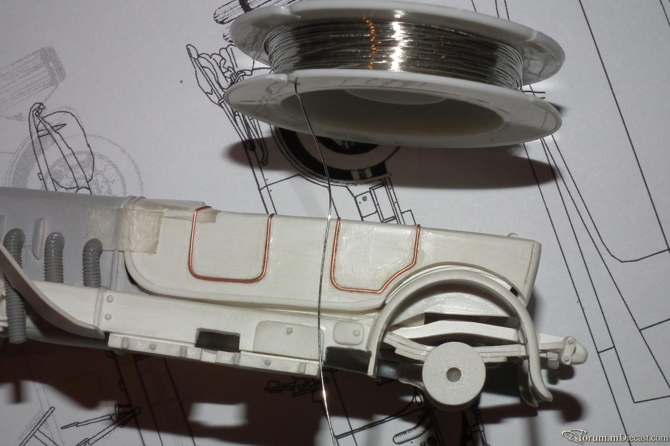

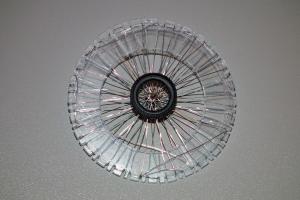

    То же самое с нитью смотрится гораздо изящнее. Насчет ее толщины сложно сказать, называется она MY-02, может это толщина и есть. Вся беда в том, что это именно нить, а не проволока, следовательно - видна спиральная намотка, а это не комильфо... :cool: Половинку диска, за неимением токарного станка, выточил из НАПовского. P.S.: Буду искать серебристую проволоку для бисера 34GA (0.16 мм)...
  2. VladSity
    Имел отношения со спицами, но пока без взаимности... :sad: Слишком толстая проволока и сильно громоздится у ступицы. Нужно 0,2 или 0,1 мм, или тогда уж серебристой нитью делать. На фото - приспособление для намотки, волчок для ребенка неплохой получился, я уже поигрался, аж сверкает... :wacko:

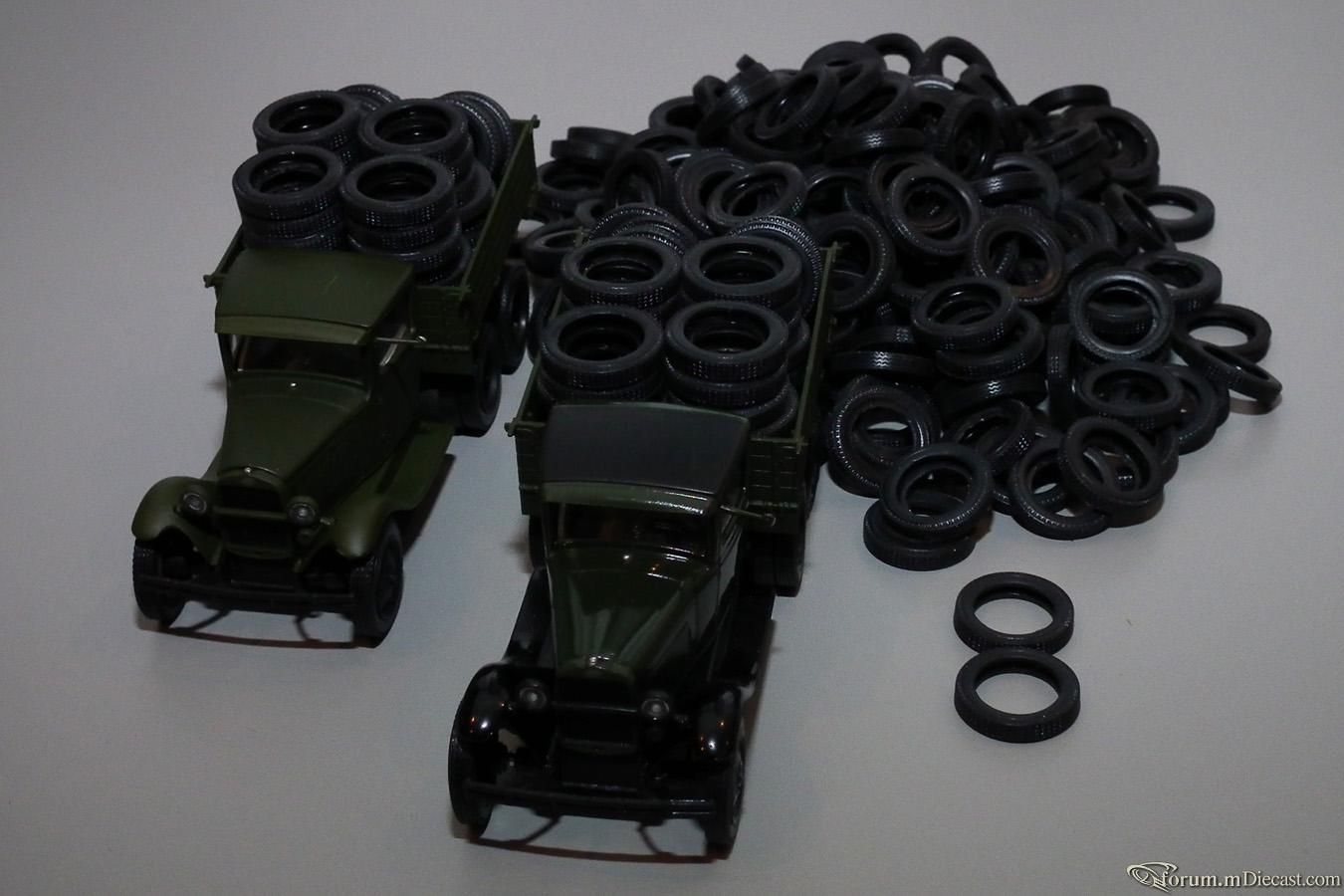

    Охрана была усилена... Огромное спасибо Ивану_320i за своевременный и удачный совет а также дилеру НАПа Дмитрию (UltraDMA с RC-форума) за реализацию заказа. :smile: В этом антураже шины смотрятся немного "по-грузовому", но на самом деле они подходят по всем параметрам и отлично смотрятся на модели, скоро покажу предсерийный образец. Ну, типа: Урррряяяяя!!! :happy: P.S.: У меня не поднялась бы рука уничтожить такое количество этих милых грузовичков, тружеников войны, и больше всего меня порадовало в этой истории, что в результате ни один грузовичок не пострадал, все будут укомплектованы харьковскими шинами и достанутся коллекционерам.

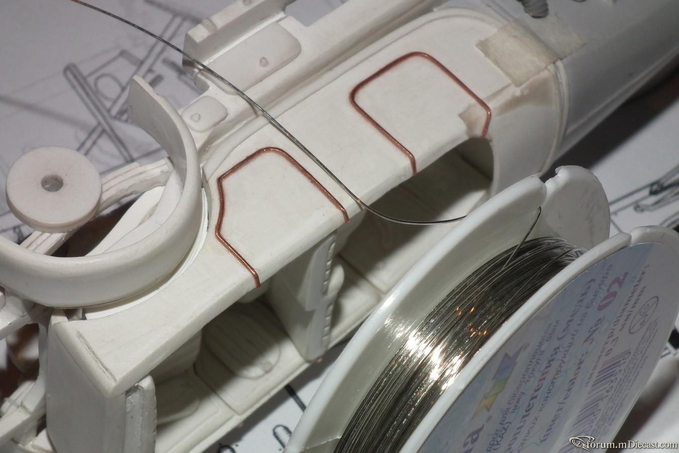

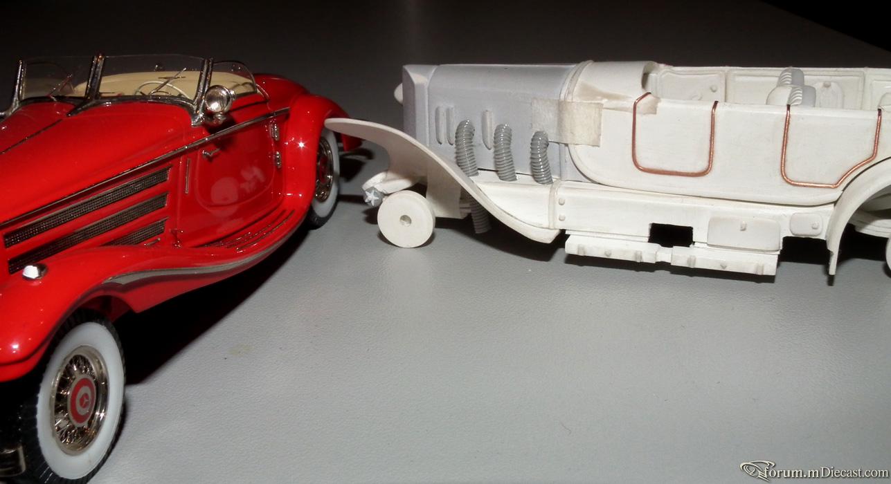

    Вдогонку: Повторюсь, что меня тоже очень напрягает этот толстый медный прут, который получается на фотографиях. Тем более, что у меня есть серебристая проволочка 0,3 мм, которая и по цвету больше подходит, да и выглядит просто очаровательно. Более того - она очень выгодно украсит мастер-модель, что немало повлияет на общее впечатление от всей работы. Полчаса - делов-то... и все будет хорошо! Если бы мастер-модель была самоцелью, я бы так и поступил. Но по мере того, как появляется все больше людей, ждущих окончательную модель, у меня появляется чувство, которого небыло в самом начале работы, я понимаю, что должен принимать решения за тех, кто модель не видит в реале и не держит в руках. Вернемся к проволочке: толщина, которая есть сейчас - самая оптимальная. Более изящная 0,3 мм просто исчезнет при последующей отделке! Детали, которые смотрятся на фотографиях толстыми и грубыми на самом деле сделаны минимально тонкими, чтобы быть видимыми и адекватно воспринимаемыми после отделки именно, как детали, а не бесформенные наплывы. Скажу больше: эта окантовка дверей едва ли намного толще дверных щелей большинства моделей, стоящих на моих полках. Думаю, что сравнение дверных окантовок моей модели и дверных щелей известной модели EMC вполне иллюстрируют мою уверенность, что размер этих проволочек не выходит за грани разумного. :smile: Desdemona, спасибо за Ваши сомнения, я давно хотел поднять эту тему. :smile:
  5. VladSity
    Я еще буду работать над кузовом. Сейчас мне эта проволочка не кажется толстоватой, она частично уйдет под грунт и краску, а рисовать мне дверной проем (точнее - выступ) придется руками, я представляю себе процесс и не раз подобное делал. Уверяю, что все делается для достижения наилучшего результата именно в реале, а нефотогеничность всей конструкции меня перестала расстраивать уже на первых порах. :smile: Там есть другие проблемы, может не такие явные на первый взгляд, и мы с Александром о них разговаривали. Я очень благодарен ему за советы, и обязательно реализую их. А проволочка действительно режет взгляд на фотографиях... :smile: война планы покажет, морду я ему четыре раза переделывал, не факт, что этим все закончилось...

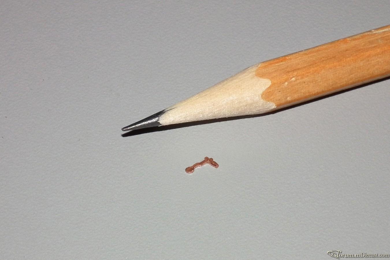

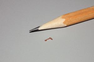

    Учусь только... :smile: Вот практически весь мой инструмент: в основном это набор надфилей и ножик "Olfa". :cool: Есть еще гравировальный аппарат, но в данном случае им не пользовался, он грубоват для таких деталей. P.S.: Если честно, конкретно для дверной ручки использовал немного другой набор: большой молоток, плоскогубцы и пару надфилей. :biggrin:
  7. VladSity
    Дверная ручка. :smile: (ручки там изнутри только...)

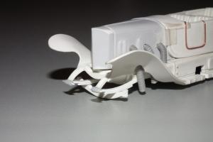

    Добавил для прочности еще один лист в рессоре, начал делать амортизаторы...
  9. VladSity
    С такими фотками - учебник не нужен. :smile: Придется мне эти валы более массивными делать, ибо нужно как-то усилить крепление моста, а кроме валов он держится только на рессорах, которые больше бросаются в глаза. Верхний лист рессоры, на котором все держится - 0,5 мм, этого явно мало, а чехлы я отмел сразу, они бесформенные и на модели будут выглядеть неопрятно. Хотя, у меня там еще амортизаторы в помощь есть, что-то я забыл про них... да, я лучше амортизаторами усилю и один лист добавлю в рессору, его не видно будет за амортизаторами.

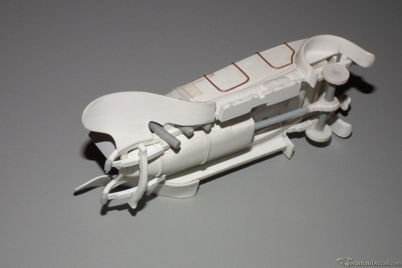

    Я не хотел, чтобы получилась, как говорил Александр: "баба на самоваре", но наворотов на днище особых не будет :cool: Кроме того, что есть, добавится только передняя подвеска, выхлопная система и бензобак. В принципе, там кажется и нет больше ничего существенного... Ну и про усилительные элементы на крыльях вспоминаю, только когда на фотки смотрю. P.S.: На первой фотографии даже превьюшка в два раза крупней, чем реальная модель! :blink: По крайней мере, на моем экране... А если развернуть, там - голова монстра с выставки динозавров. :biggrin:
    Там их 12 штук! Как вариант... Нет смысла. :sad: Харьковские шины: 12 штук - 620 руб. НАП (ГАЗ-ААА Каракумы): 12 штук - 360 руб (вместе с машиной!) Мне жалко будет выбросить столько моделей!!! :blush:
    Блин, пичалька... :sad: Харьковские покрышки для ГАЗ-АА (на фото) совершенно другие! У них выше профиль, крупный рисунок протектора и надпись по-русски. Покрышки, которые я показал в предыдущем посте - это "Наш автопром" (Hongwell Toys Limited, поставщик ООО "Феран"). Они подходят, в отличие от харьковских. Кто-нибудь знает, где их взять?
