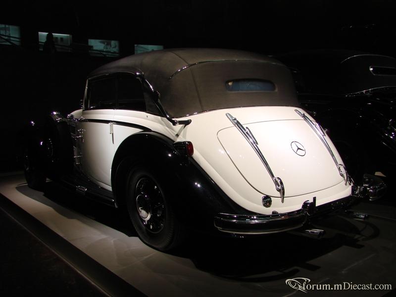

щель там убирается сзади путем легкого наклона багажника вниз и чуть-чуть шкуркой вывести линию стыка.... ну и раз о багажнике речь, то пришлось тонким сверлом выбрать отверстия в ручках на багажнике))) Не оставлять же сплошные лопухи... :biggrin: Хотя TW собирает как есть и пуляет по 150 евро -

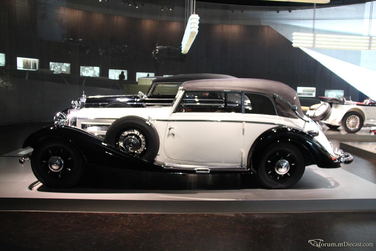

я вот о чем думаю... тема про конкретный кит от TW, а мы обсуждаем банально проблемы покраски, которые могут возникнуть и с другими китами. Именно с этим проектом у меня начались сложности сразу на этапе подгонки деталей: - заднюю часть кузова пришлось раздвигать, чтоб убрать зазор с задними крыльями, при этом началась ерунда с линией кузова, переходящей в район капотной части... - щель между багажником и задней частью днища - тент не становился на свое место по задней кромке кузова или не попадал правильно на стойки ветрового стекла, и вообще я не понял замысел производителя: как предполагается крепить тент к кузову, если нет явных предусмотренных посадочных мест? короче всё было слегка поведено винтом, как мог подтянул, поправил, но не до конца- этакий компромисс, который в целом дал более-менее сносную картину. Насчет стойки я не понял... металл мягкий, гни и правь как хочешь и сколько хочешь... вот только паять без навыка и регулируемого паяльника не советую))) очень капризный сплав... в одном месте ткнул не так, потом неделю наплавлял и точил обратно))) -
