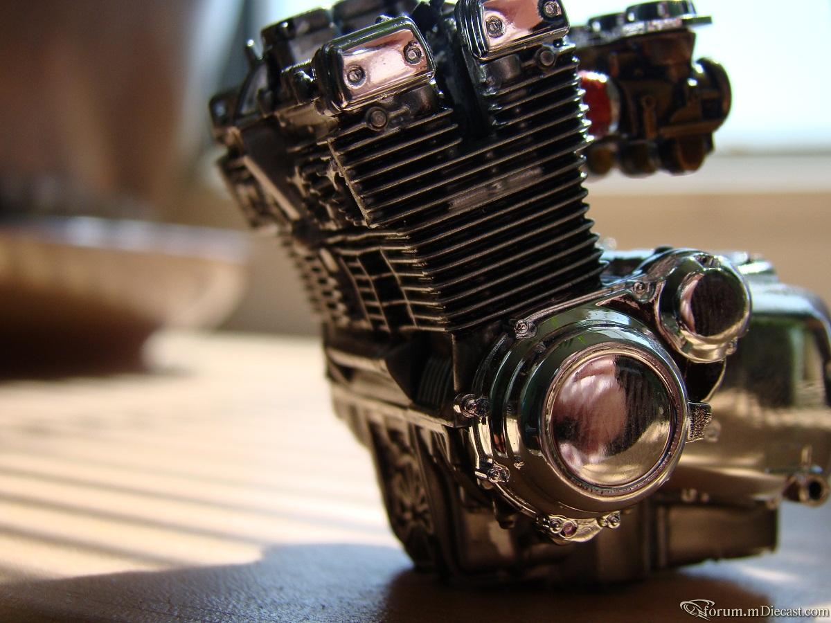

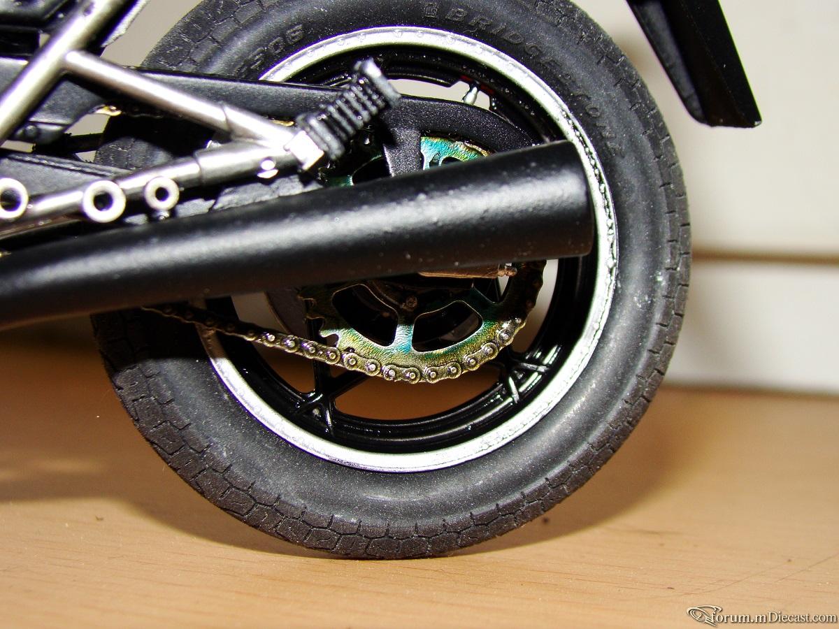

КуДошная автоэмаль.... называется "хром", но такого отражающего эффекта не дает, даже на черной глянцевой подложке... зато отлично имитирует сталь - зерно очень мелкое... а если притонировать, то визуальный эффект стали еще живее... -

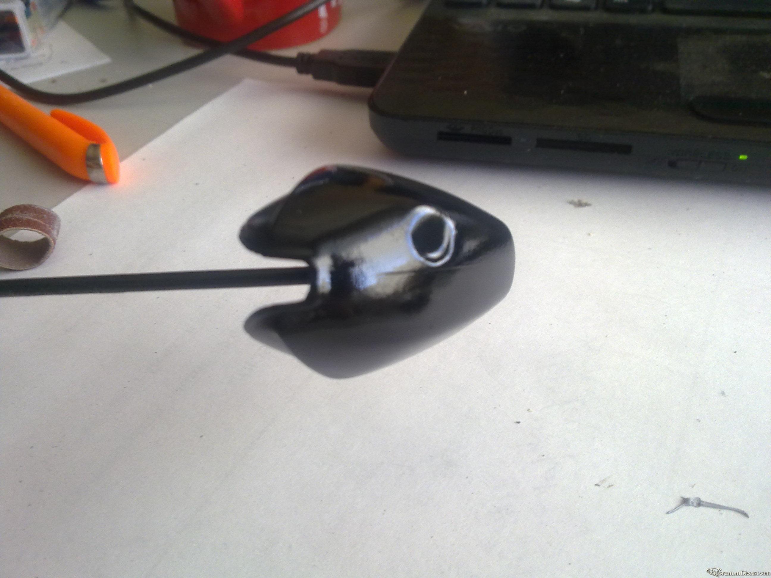

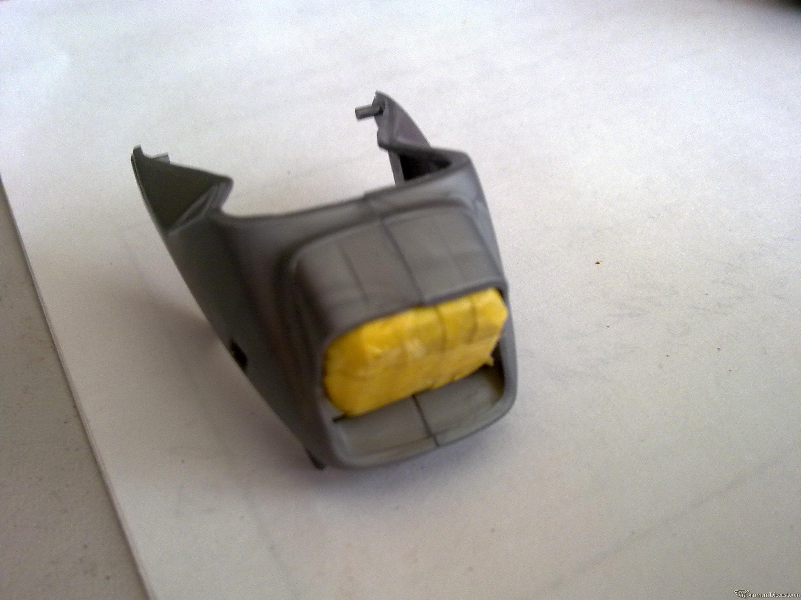

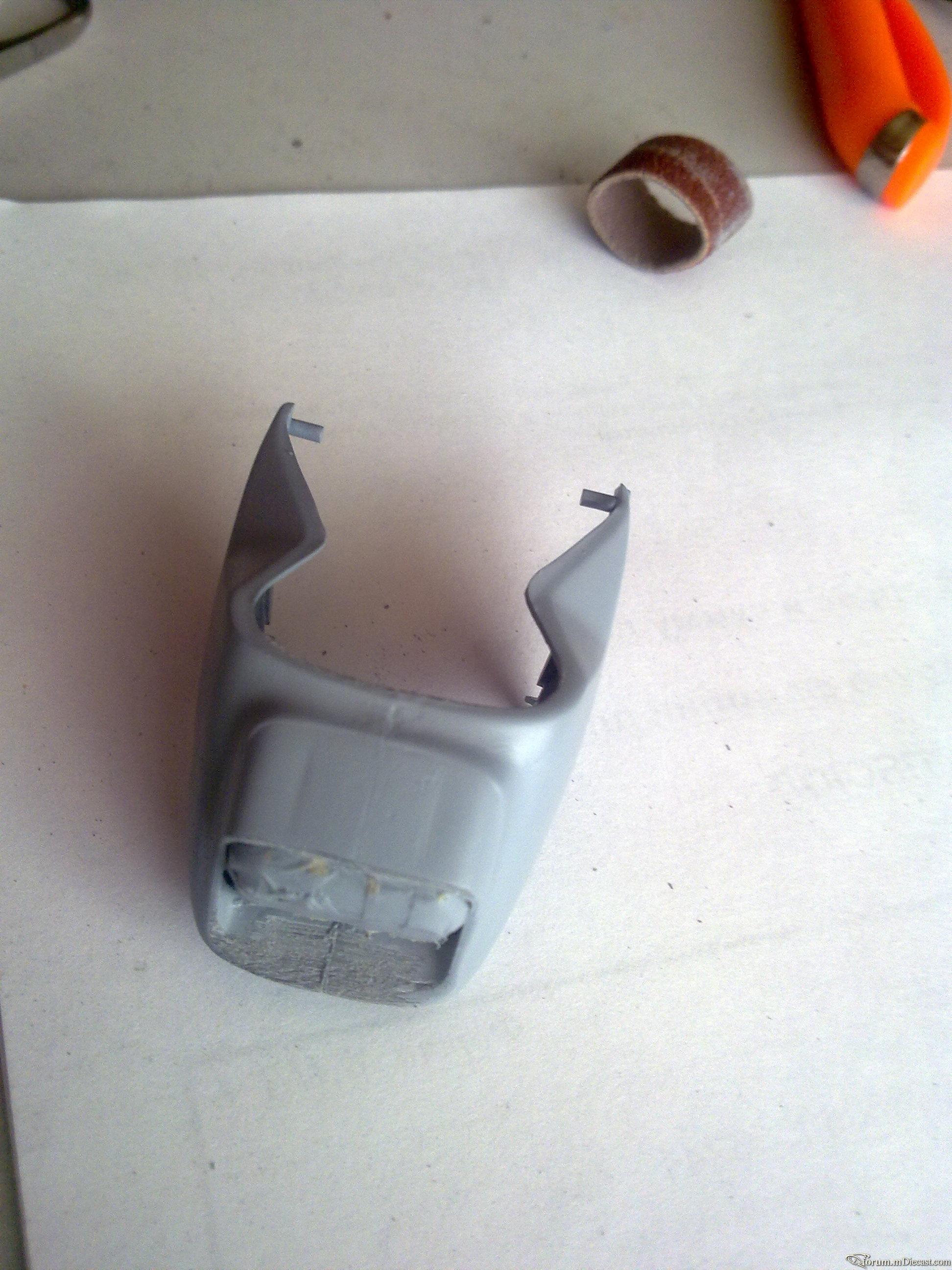

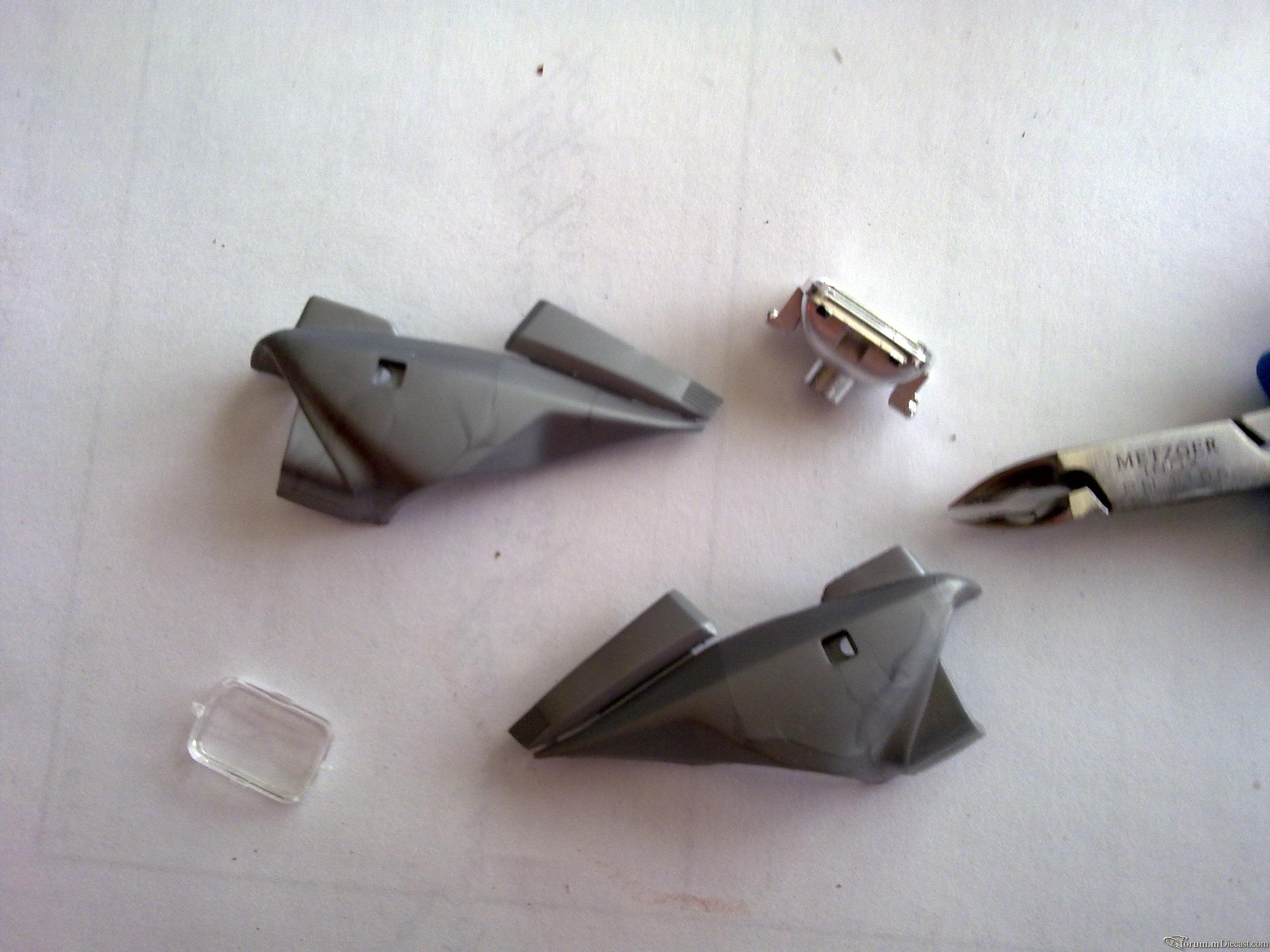

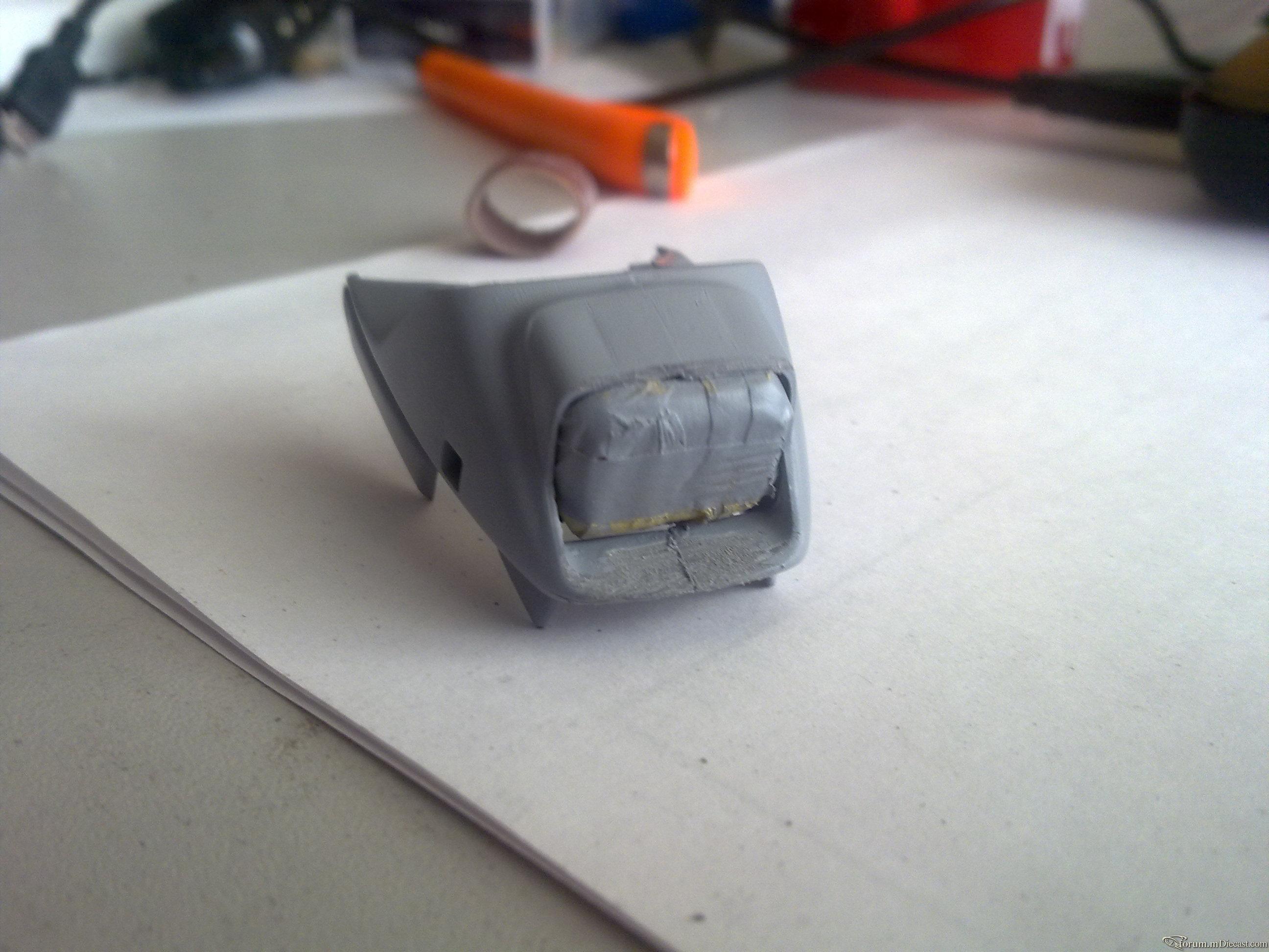

спасибо, но до "шикарно" еще тренироваться и тренироваться втянуло, засосало....... :biggrin: но не в ущерб предыдущей теме :smile: фара выпирает всего на миллиметр, при этом стоит в штатном месте крепления.... чтобы убрать ее заподлицо, придется нарастить часть обтекателя, а я пока такими навыками не обладаю, буду тренироваться..... хотя, можно попробовать и утопить ее глубже, предварительно подпилив, чтобы в приборку не упиралась... визуально кажется на фото, что фара чуть ли не до середины выпирает, но это из-за маскировочной ленты в несколько слоев и грунта.... в 12-м масштабе у меня вообще до сего момента моделей не было, так что и Маист нет... Если "коварная" относится к реальному мотоциклу - да, согласен, есть несколько моментов (например, "гуляющая" рама с хреновой торсионной устойчивостью), а если к модели, то тут уж ей деваться со своей коварностью некуда.... не получится - разберу и переделаю... -

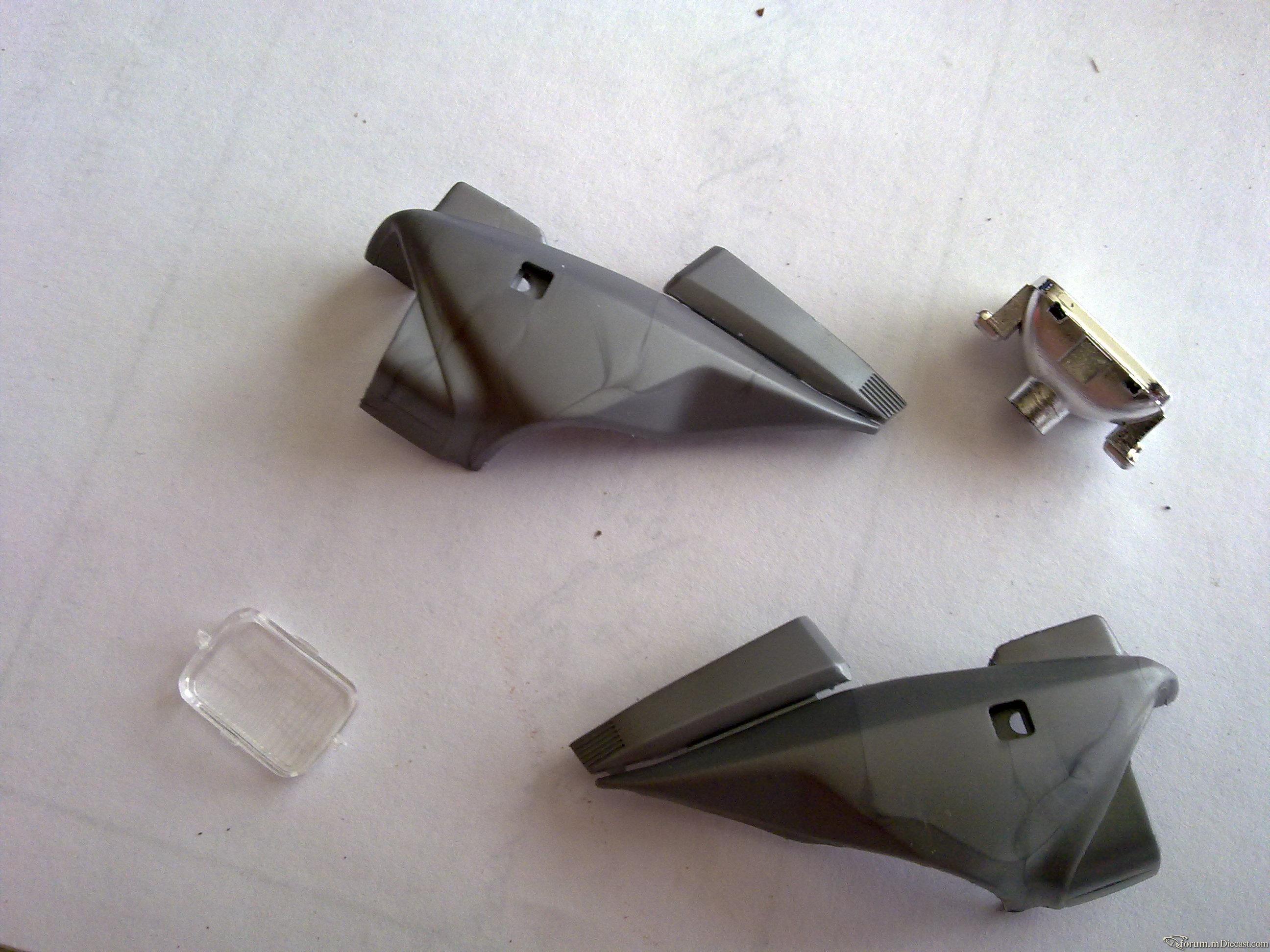

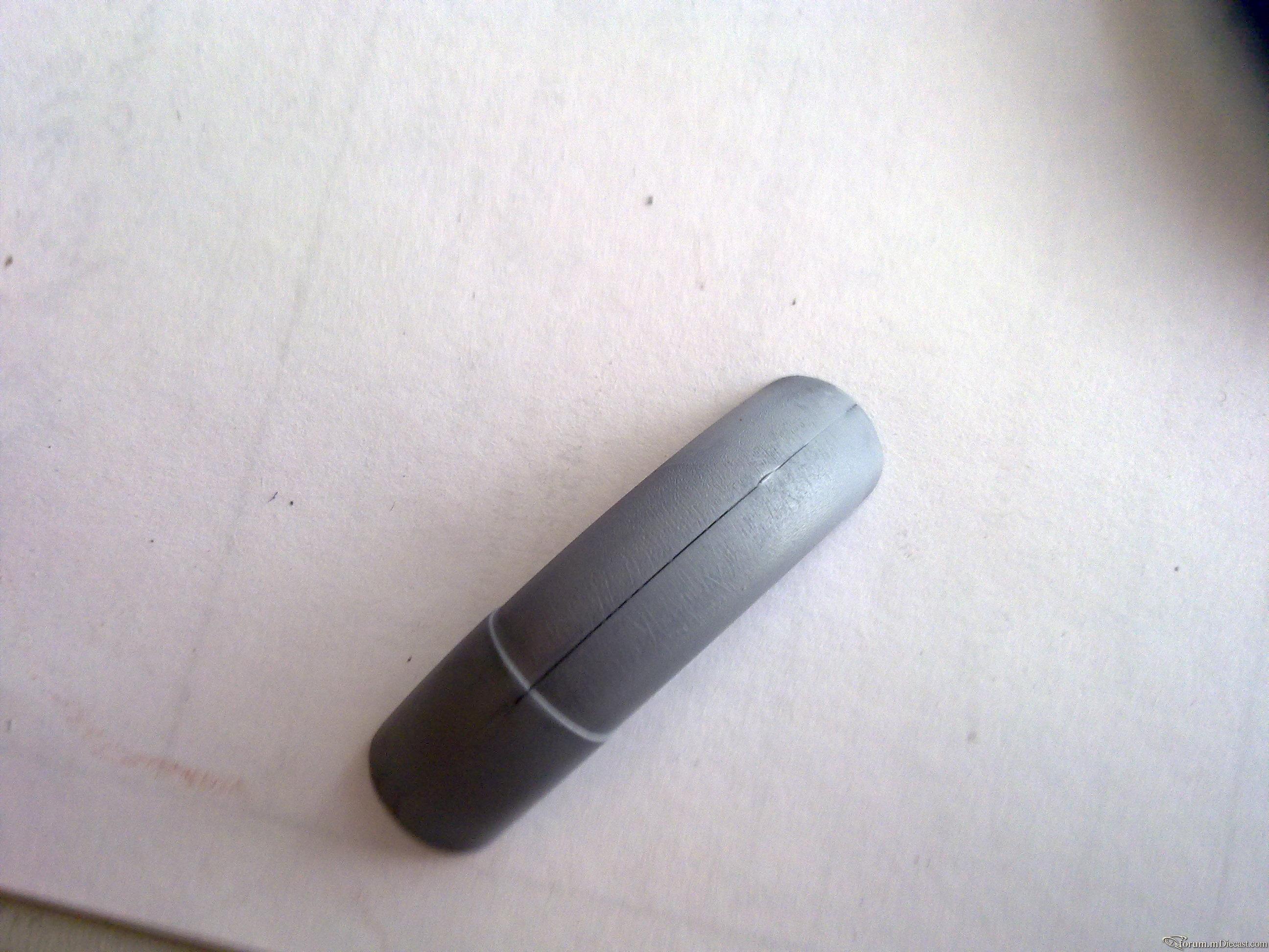

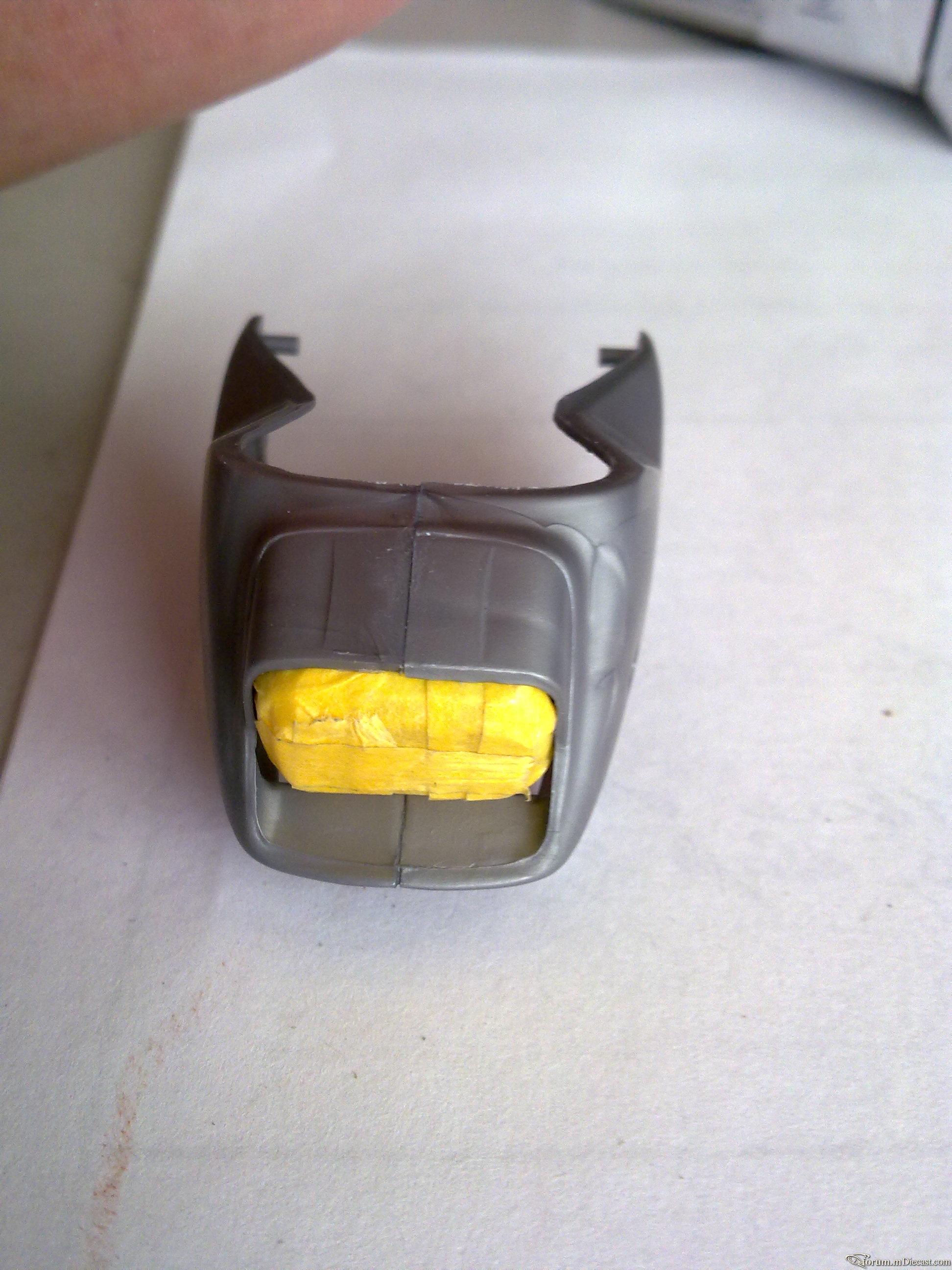

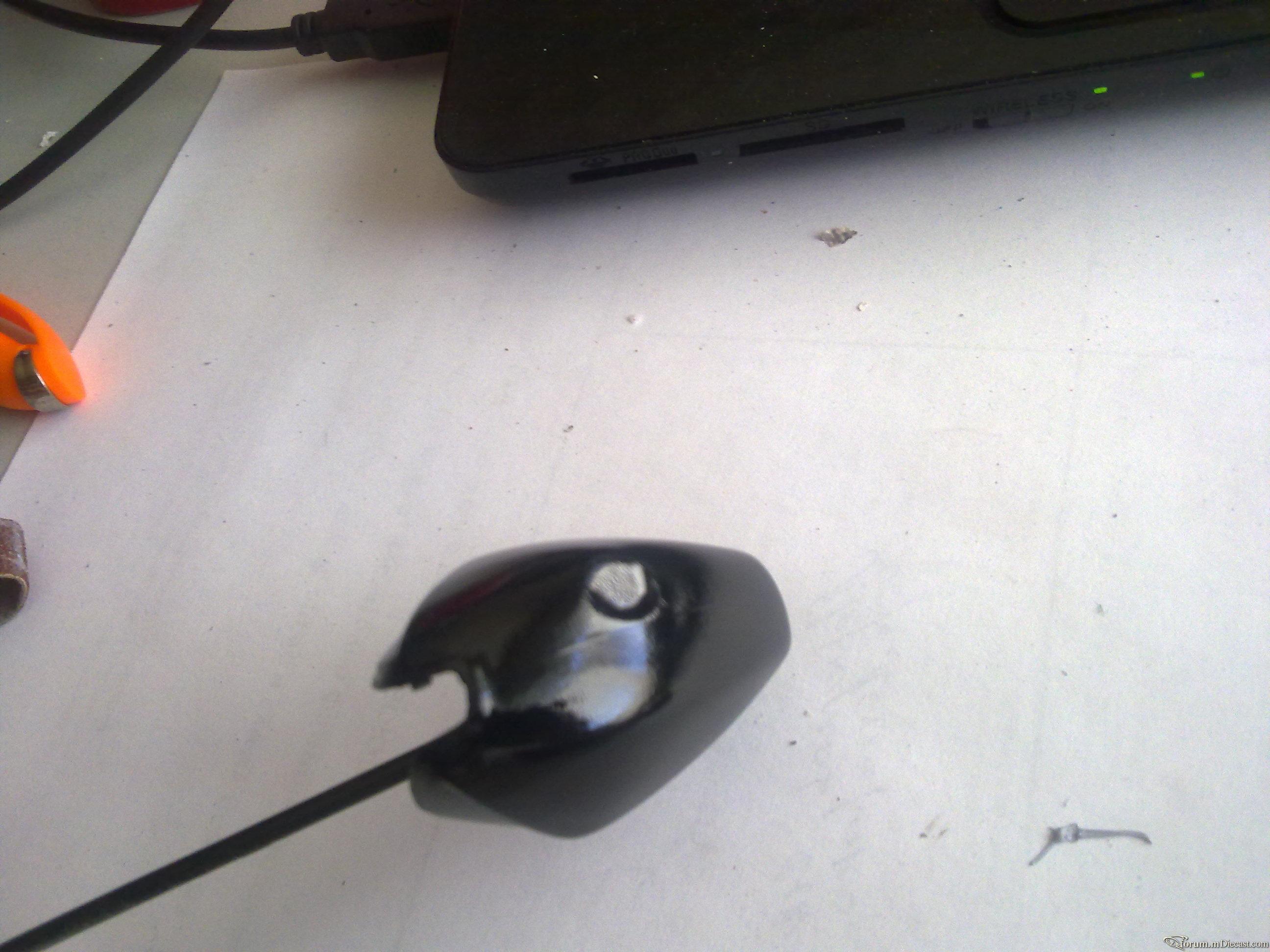

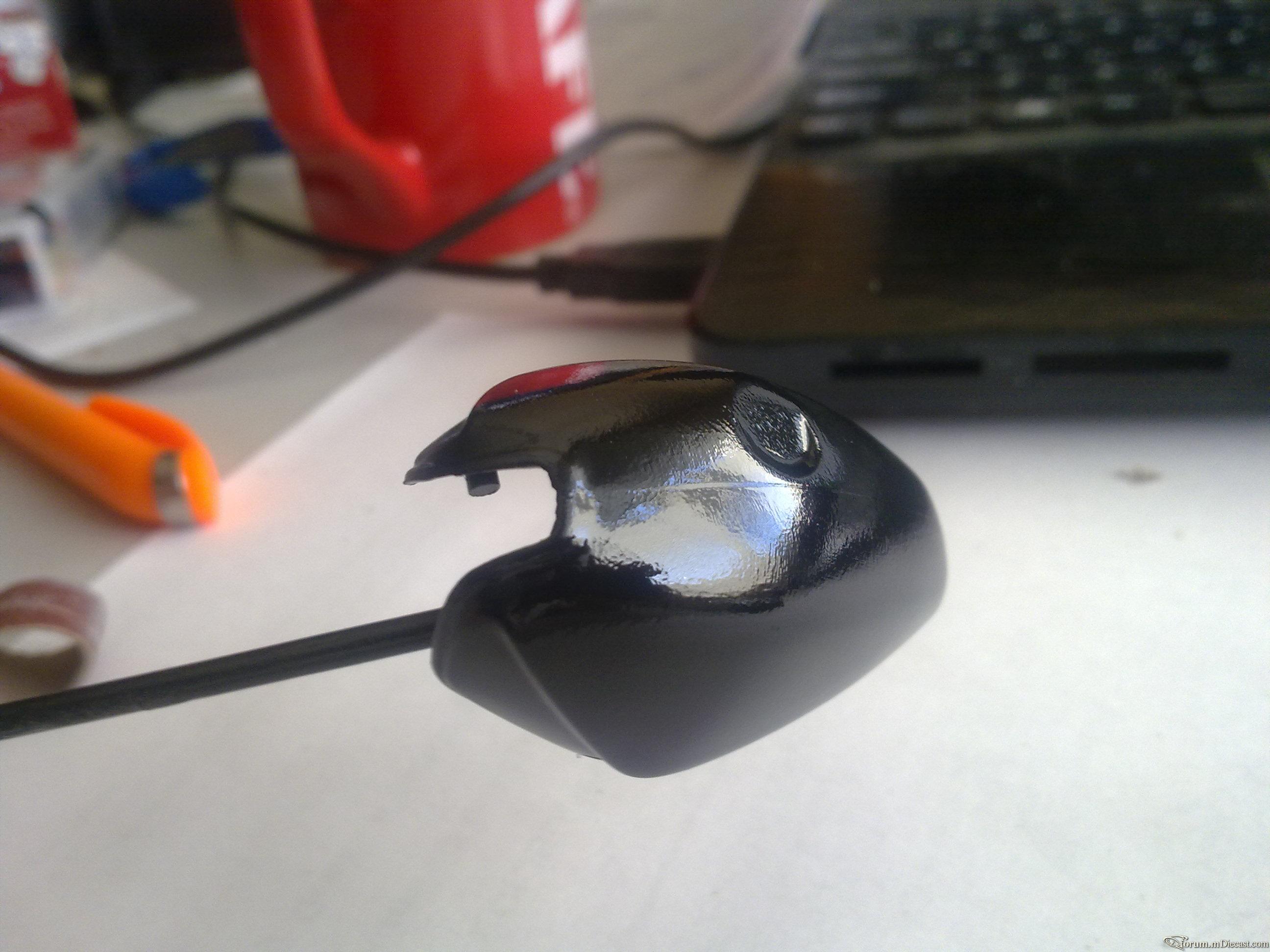

сегодня решил заморочиться подготовкой и (с переменным успехом) покраской навесного... начать решил с самого непростого - переднего обтекателя.... Тамиевцы предлагают его сначала покрасить, а потом собирать (так как фара монтируется при сборке), но......... на примере склеенного из половинок переднего крыла я, как мальчик взрослый, понял - чудес не бывает.... даже тщательно очищенные от минимального облоя и подогнанные половинки одной детали не станут по волшебству монолитом... в любом случае - шпатлевка, шкурение, грунт, шпатлевка, шкурение и т.д. до состояния, пока самому не начнет нравиться.... так и с передним обтекателем... вот только с СОБРАННЫМ вместе с фарой, которую я просто заклеил наглухо маскировочной лентой - ничего умнее мне в голову не пришло.... работы по "морде" предостаточно.... как грицца "пилите, Шура, они золотые".... пока сохли слои грунта и шпатлевки на морде и переднем крыле, вывел бак, но и тут сюпрайз....... грунт, шпатлевка, шкурение, снова грунт, снова шкурка - вроде выровнял, шва не видно... покрываю слоем укрывающего грунта (простой, автомобильный), по факту высыхания перетираю мелкой наждачкой - ай, благодать.... кладу два сухих слоя черной краски, один мокрый - все замечтательно, вдохновляет на продолжение подвигов...... и вот первые два слоя лака......... пипец.... шов вылез по волшебству..... завтра придется попробовать его заматовать и попытаюсь заполировать.... если не получится - буду всё снимать и перекрашивать полностью :sad: -

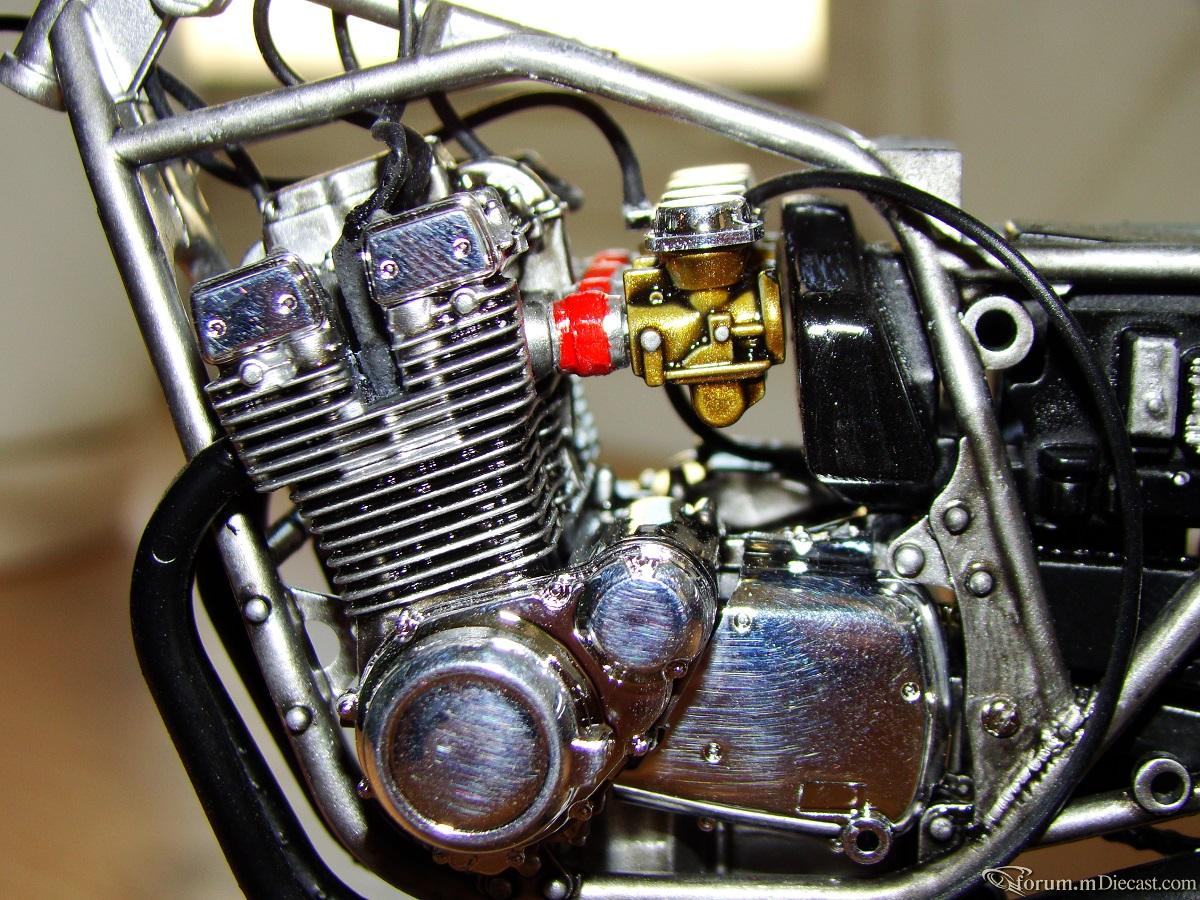

словечко позволяет не попасть под новый закон о исконно русских словах в публичном высказывании :biggrin: :biggrin: пачкаю традиционно - полупрозрачная эмалевая краска Tamia X-19 Smoke... но тут надо быть осторожным - краска в большой концентрации (если кистью наносишь) имеет свойство съедать, причавкивая, тамиевские "хром"-цвета.... так что при нанесении лучше всего на блестящие поверхности нанести тонкий сухой слой полуматового лака, хорошенько просушить, а уже потом извазюкивать хоть до свинского состояния :smile: -

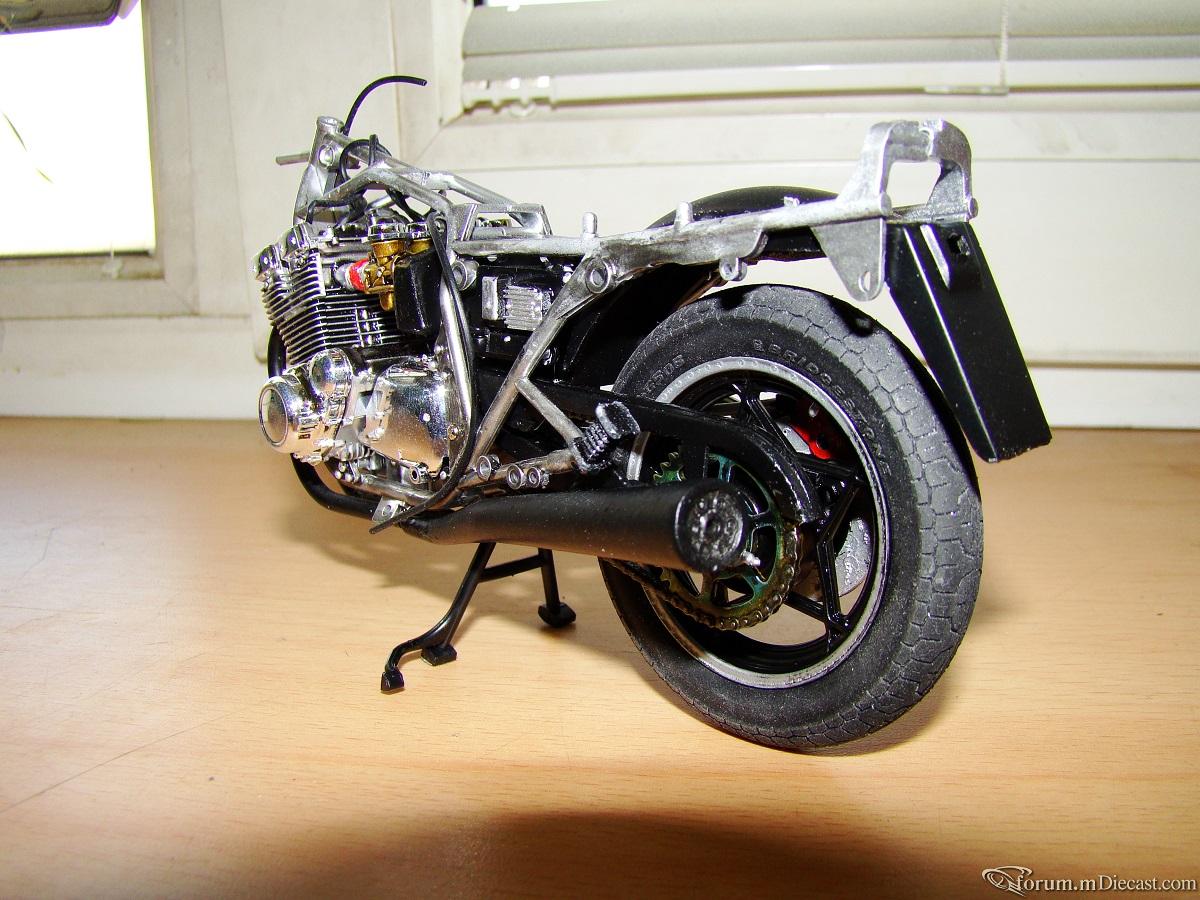

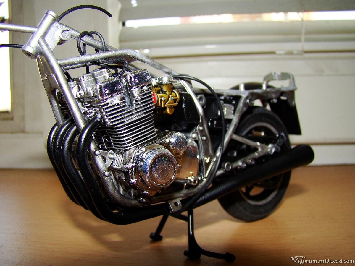

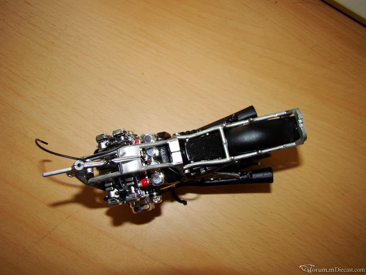

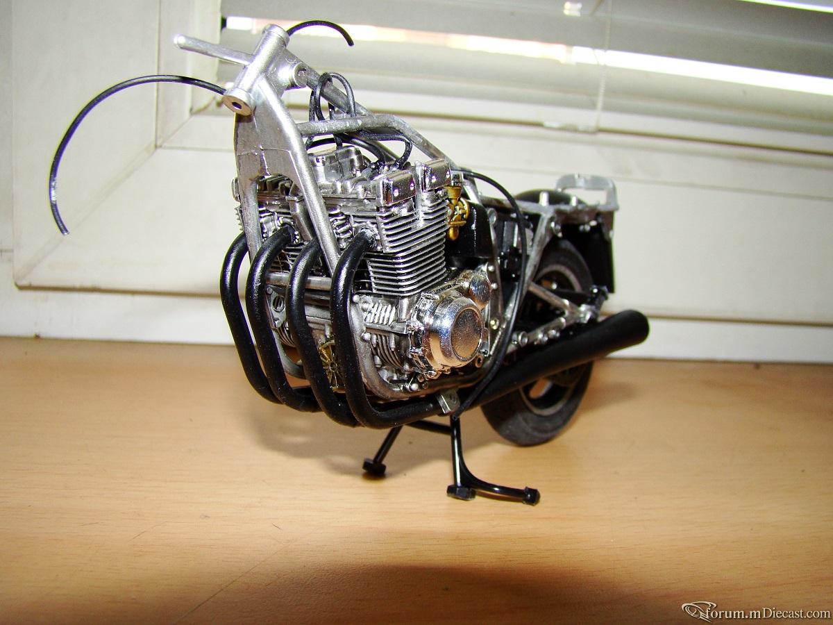

к сожалению, фото процесса сборки маятника пролюблено :sad: покажу только результат: продолжение следует! :smile: -
Сборные Модели Мотоциклов 1/12
madmoto ответил в теме пользователя madmoto в Фотографии/Списки - Прочие масштабы

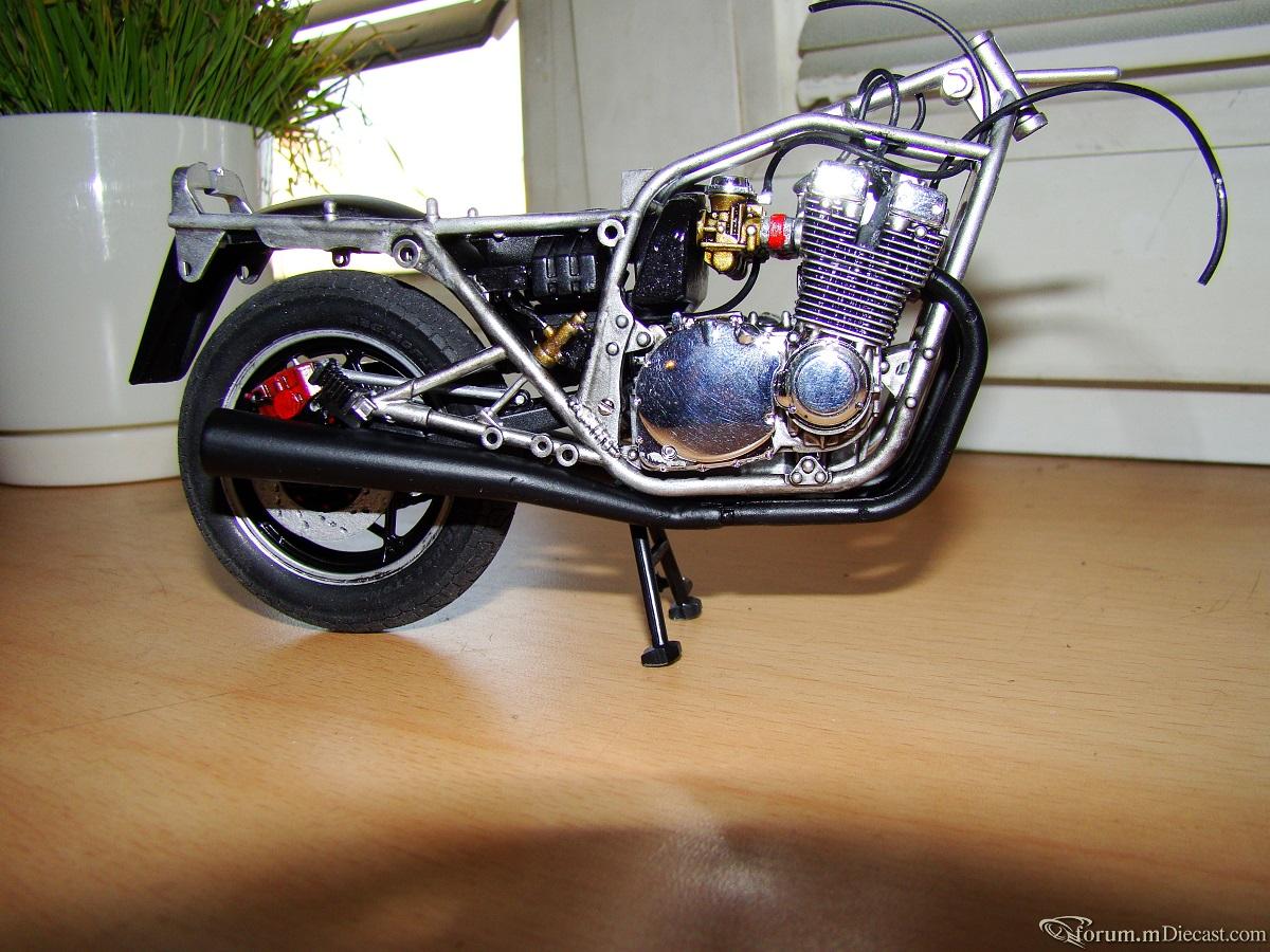

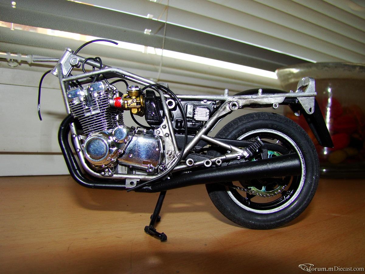

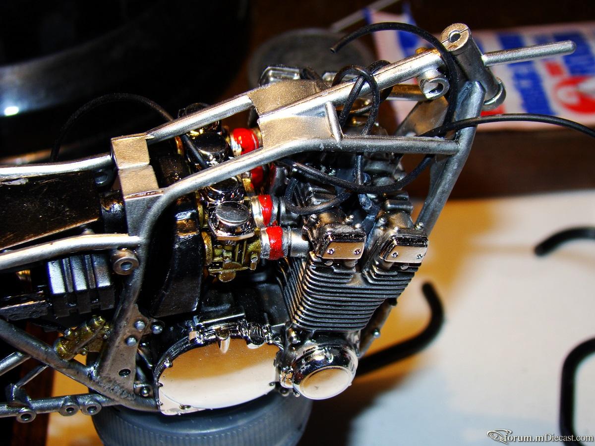

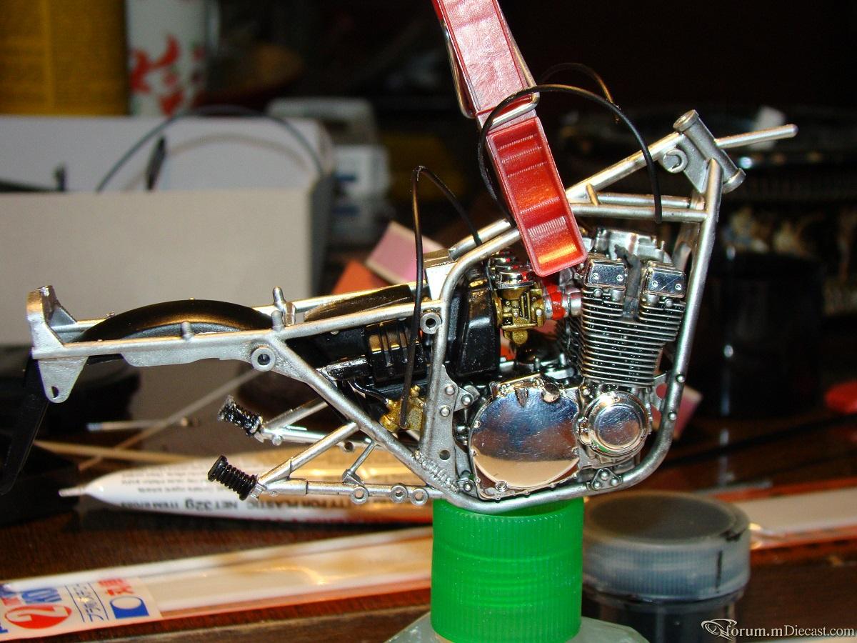

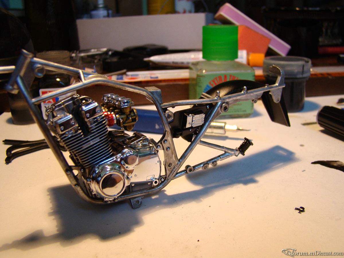

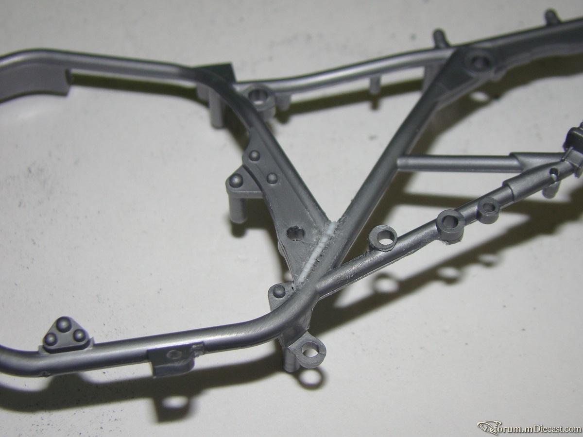

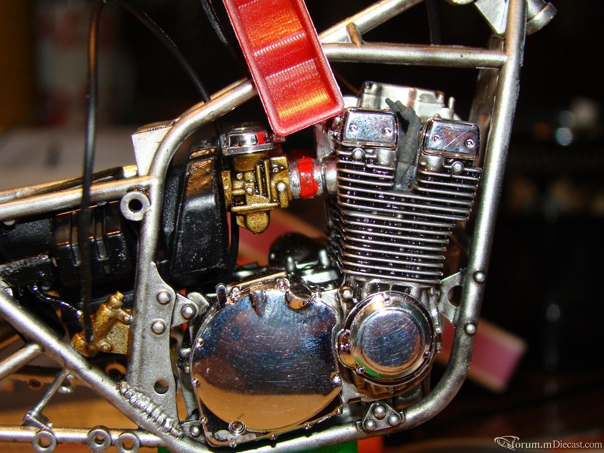

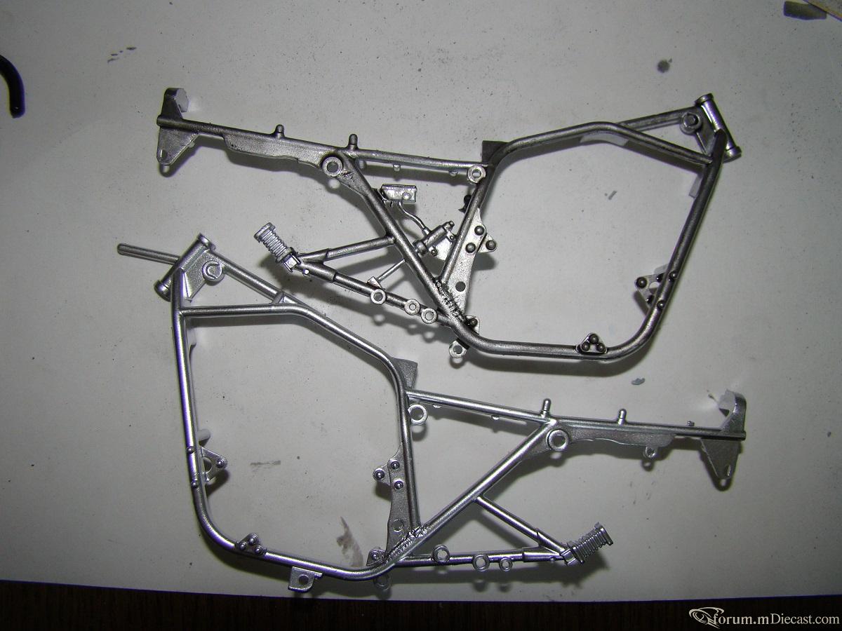

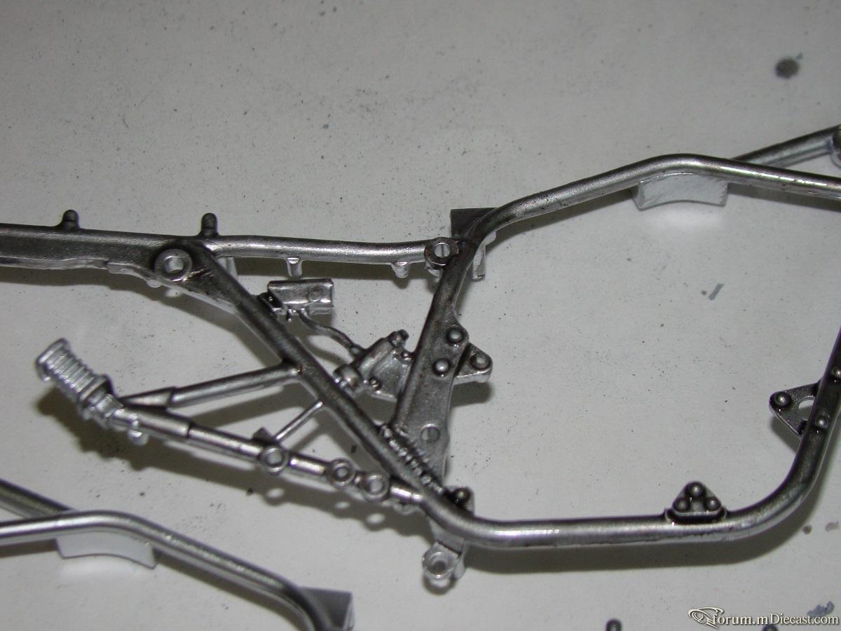

продолжаем: на раме должны быть сварные швы, которые в модели Tamiya почему-то не реализованы... заморачиваться "сваркой" всей рамы не стал, ибо видны после финальной сборки будут только два шва, вот их решил попробовать реализовать рама так же оттонирована (читай - испачкана) до состояния б/у монтируем пихло в раму -

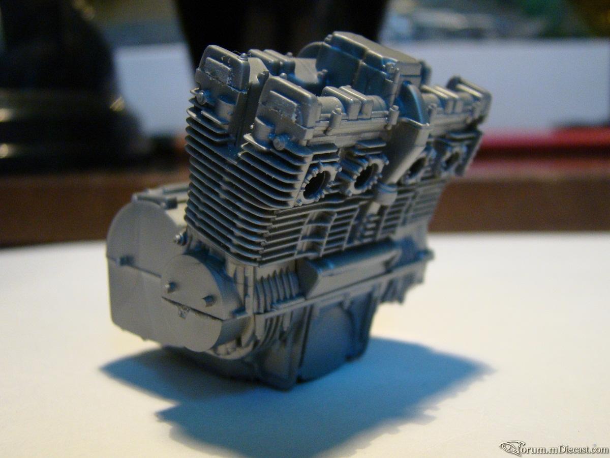

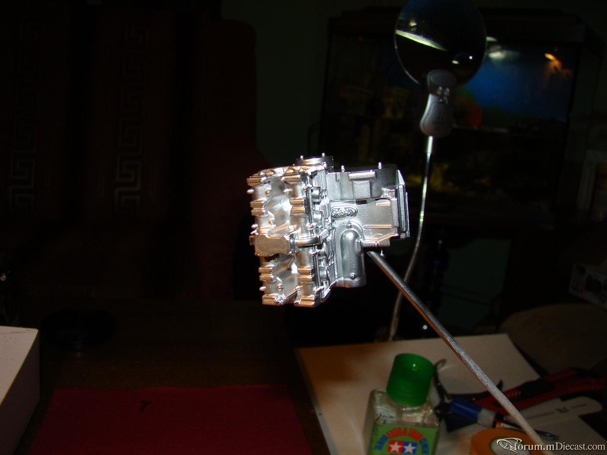

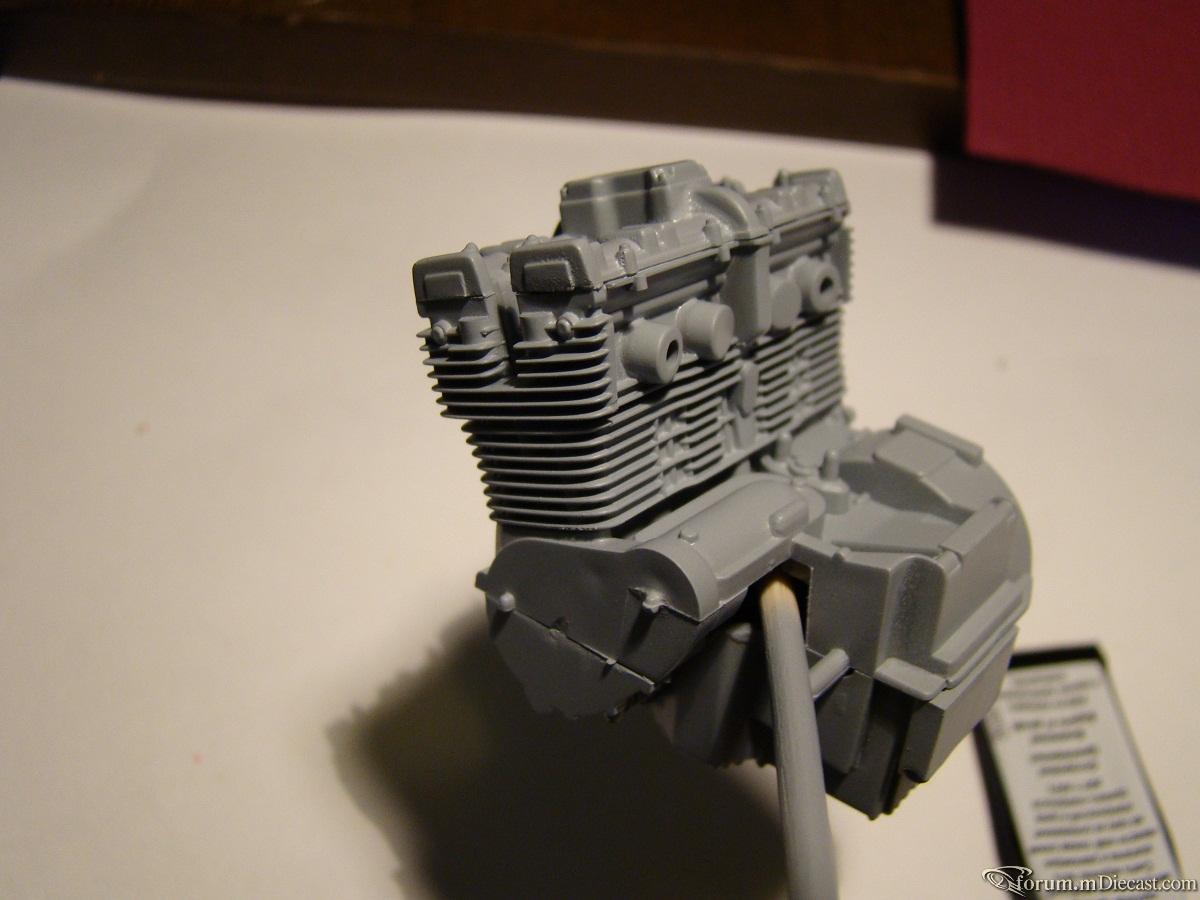

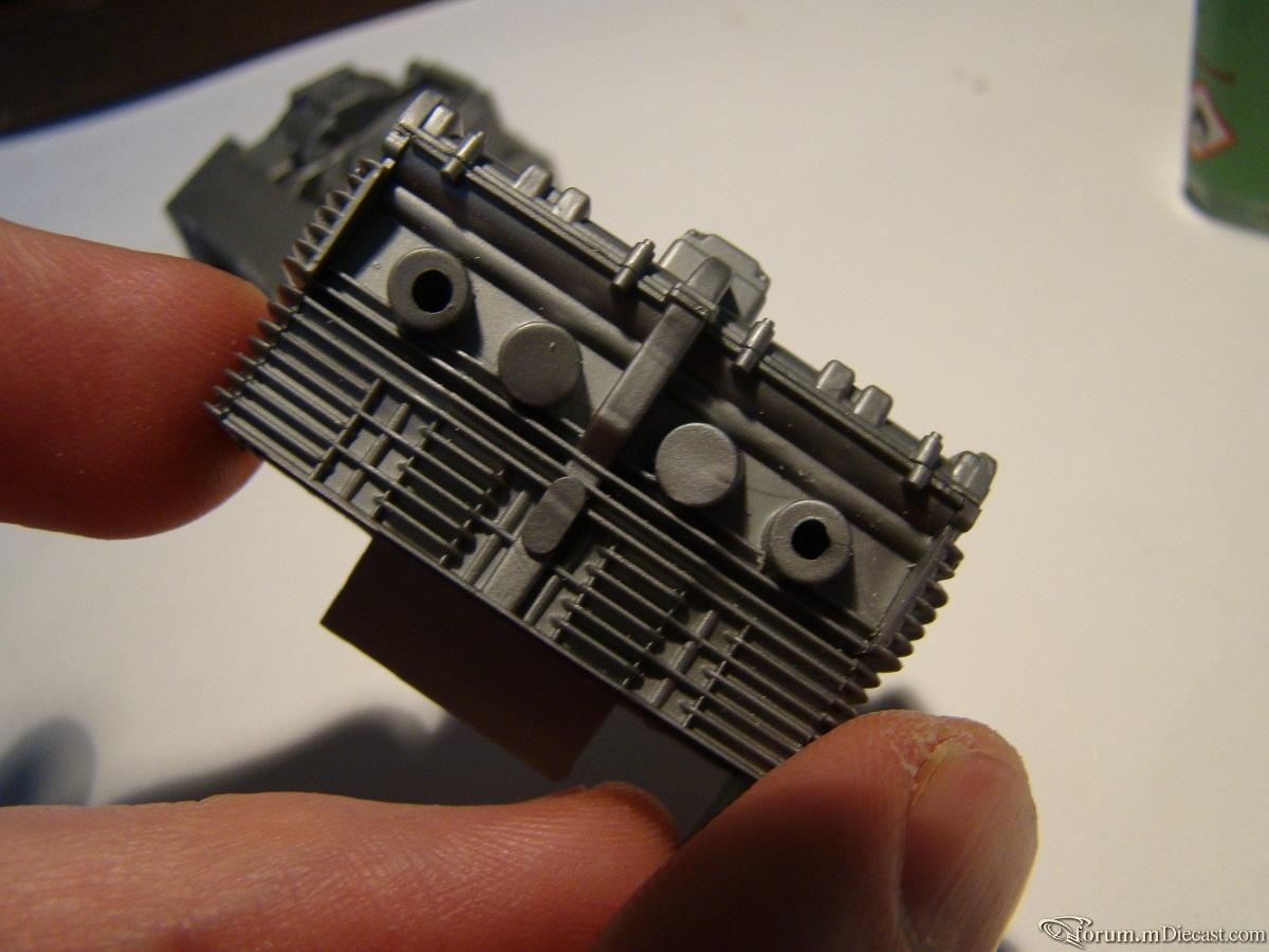

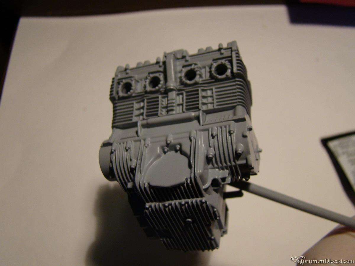

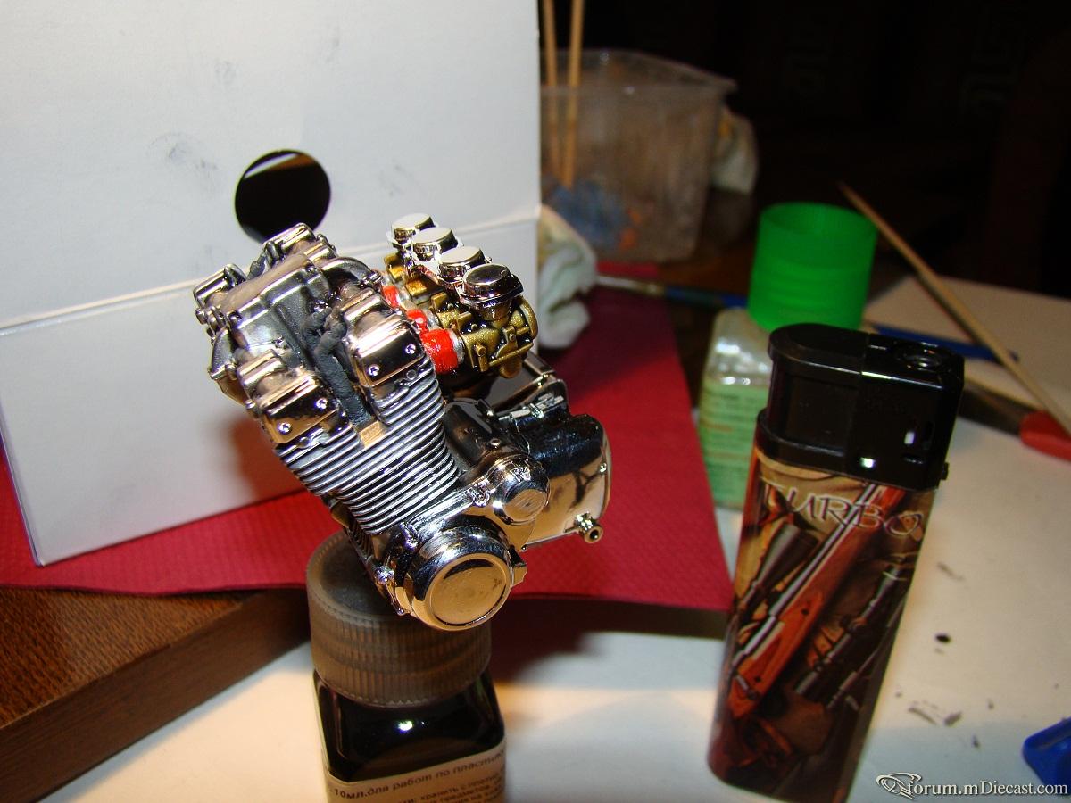

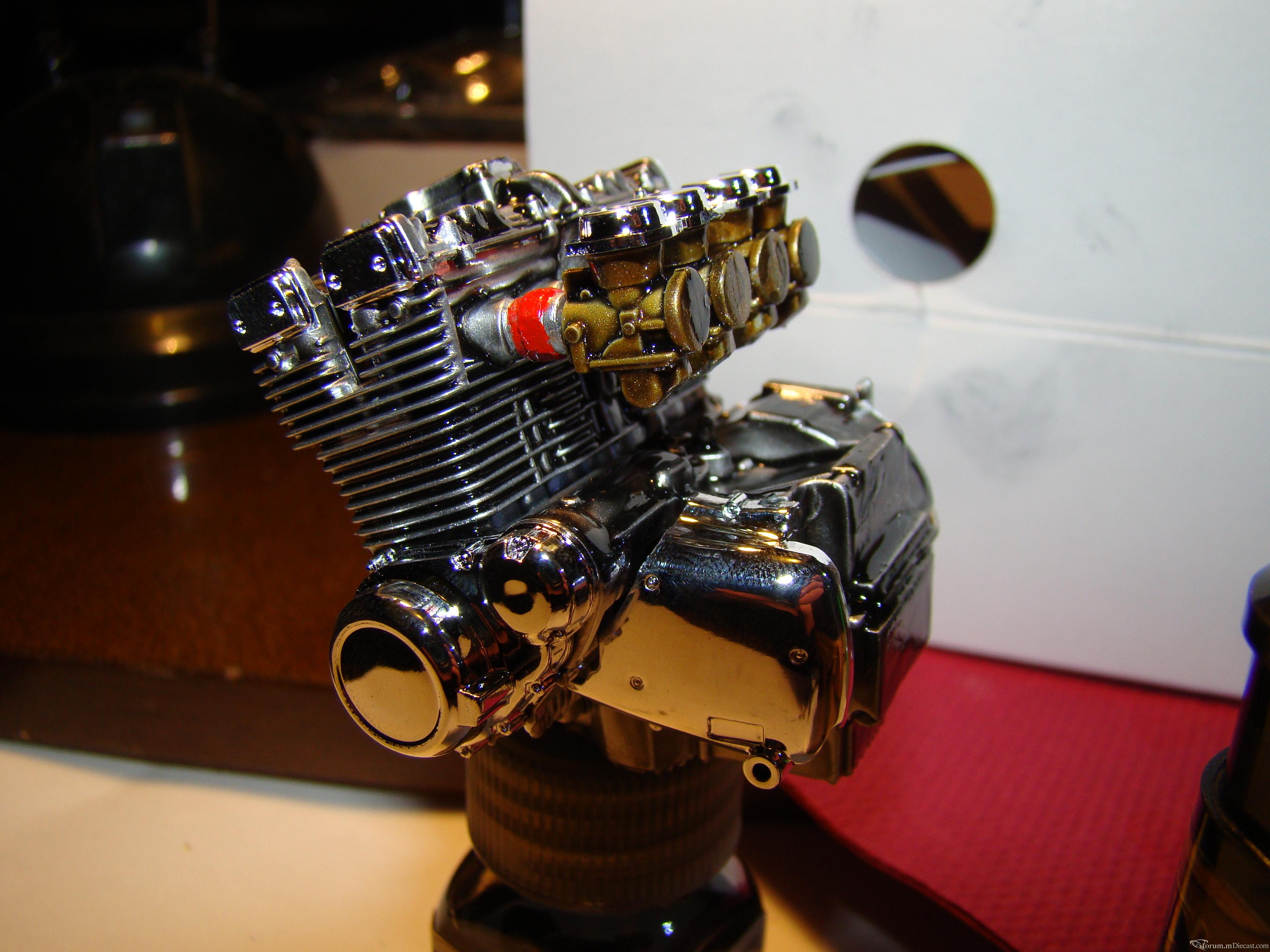

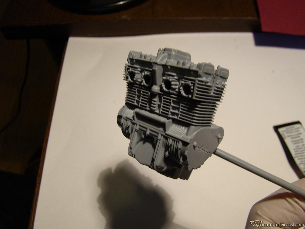

Под устойчивым влиянием мотобрата Сереги из Белогорска, который "расчесал" мне шаловливые руки своей темой, решил и сам побаловаться сборкой моделей в 12-м масштабе... Масштаб ОЧЕНЬ удобный для творчества, ибо всё, что так привычно мелко в 18-м, тут можно буквально скоблить плоской отвёрткой :smile: ... открою тему моделью мотоцикла из прошлого, однако ставшего культом в Японии и популярного по сей день - Suzuki GSX1100S Katana. Модель в 12-м масштабе от Tamiya. Сразу скажу - подобного рода сборка у меня первая, косяков будет гора с пригорком, тем более, что собирать буду "из коробки", но с некоторой вариативной визуализацией.... то бишь модель будет выглядеть не как стоковая Катана, вчера сошедшая с конвейера, а как повидавший десятки тысяч километров и прошедший через несколько ремонтов, но не потерявший аутентичности рабочий аппарат... значит, буду пачкать, старить, немного подтюнивать, однако без перепила и глубокого кастомайзинга.... итак, начнем: собран, загрунтован и покрашен блок двигателя. тут японцы вопреки всем хвалам и дифирамбам лажанулись - отливка крепежа ГБЦ не соосна, при чем не вся, а только два болта... я было подумал на свою косорукость (поставил, лошара, головку задом наперед), ан-нет - ваще не срастается... ну да ладно - модель тренировочная, мотор будет затонирован, пока не стал ломать голову над способами исправления трабла... А вот так мотор выглядит после полной сборки и обильной пачкающей тонировки. Красился автоэмалью "ХРОМ", блестел неприлично, но полупрозрачная черная краска сделала своё грязное дело - мотор стал "изрядно б/у"
