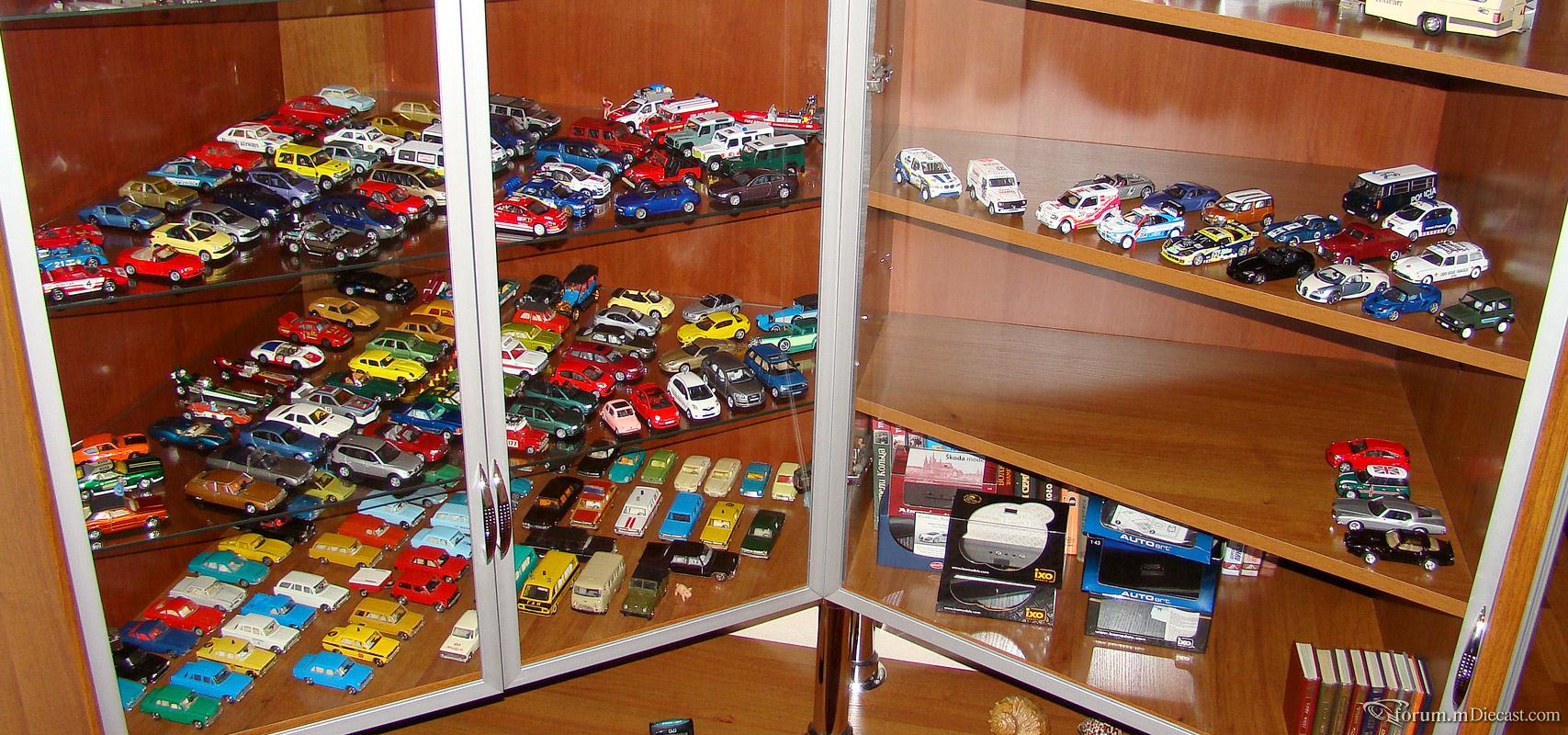

Александр Литовский Опубликовано: 20 октября 2008 Жалоба Опубликовано: 20 октября 2008 Добро пожаловать на наш форум! Я тоже из Винници ;) Часть моей коллекции

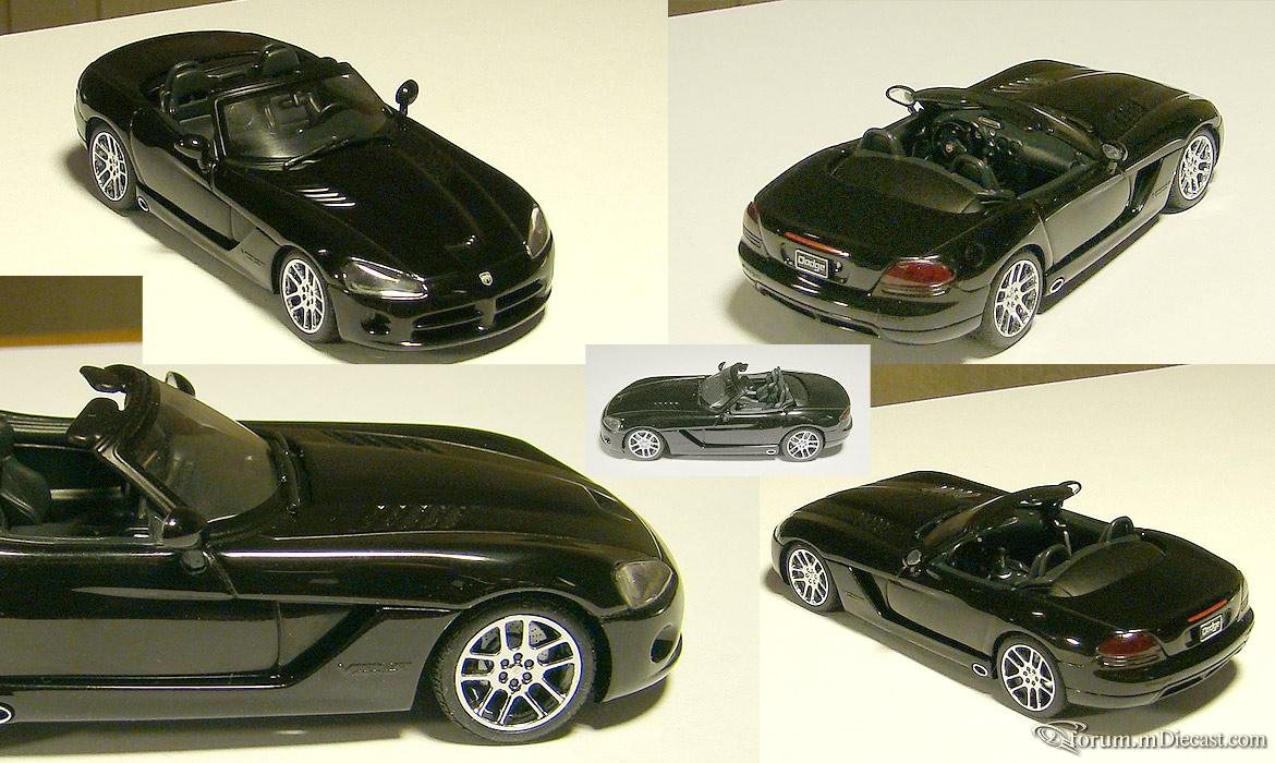

Step Опубликовано: 20 октября 2008 Автор Жалоба Опубликовано: 20 октября 2008 (изменено) Добро пожаловать!Коллекционирование авто + навыки в стендовом моделизме = гремучая смесь, из неё много чего может получиться! А... Старый стал, ленивый. :)Правда, многие модели прогоняю через "предвыставочную подготовку". Даже новый AUTOart. Мой сын издевается, что я ловлю блох, а мне греет удовольствие выправить неизбежные микродеффекты, подчистить огрехи сборки, убрать песчинки, подкрасить... Последний подвиг был востановление Dodge Viper SRT-10. AUTOart. 1:43. Модель попалась б/у, с деффектами эксплуатации.Нижняя полка бампера имела гуляющую трещину, поперек и вглубь.Сразу за задним правым колесом, на заднем бампере был скол краски 5мм в диаметре.Но машина очень любима...Реставрировал около недели. По вечерам.Трещина была растопырена и залита с кисточки черной глянцевой краской Revell №7. Сжата по максимуму.По высыхании отшкурена и у же по поверхности покрыта той же краской, кисточкой.Черный глянцевый Revell №7 по высыхании имеет малую усадку и оставляет достаточно толстый слой для последующей полировки.Низ бампера и задний скол покрывались краской и шлифовались раза 3-4.Аэрографом не лез и не рисковал, потому как на передке, совсем рядом эмблема Dodge и с масками получалось туговато... Последний мазок - подкраска кисточкой тем же Revell №7, но разведенным до очень жидкого состояния разжижителем красок Revell Color Mix.Финиш - самой нежной шкуркой по микро-неровностям до лекального, правильного и ровного блика и заполировка фетром с алмазной пастой ГОИ. Этим же убрал прочие мелкие потерности. Потом чистой суконкой на антрацитный глянец и все, на полку.Восстановил. :) На правом крыле, на фото влево-внизу не царапины. Это я там счастливый отражаюсь. :)Неровностей, сколов и царапин нет. Изменено 20 октября 2008 пользователем Step
