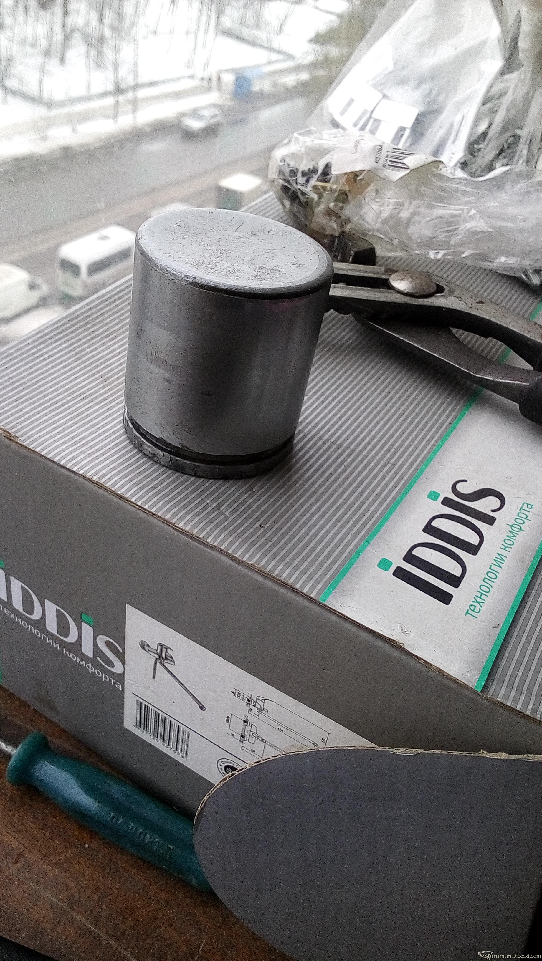

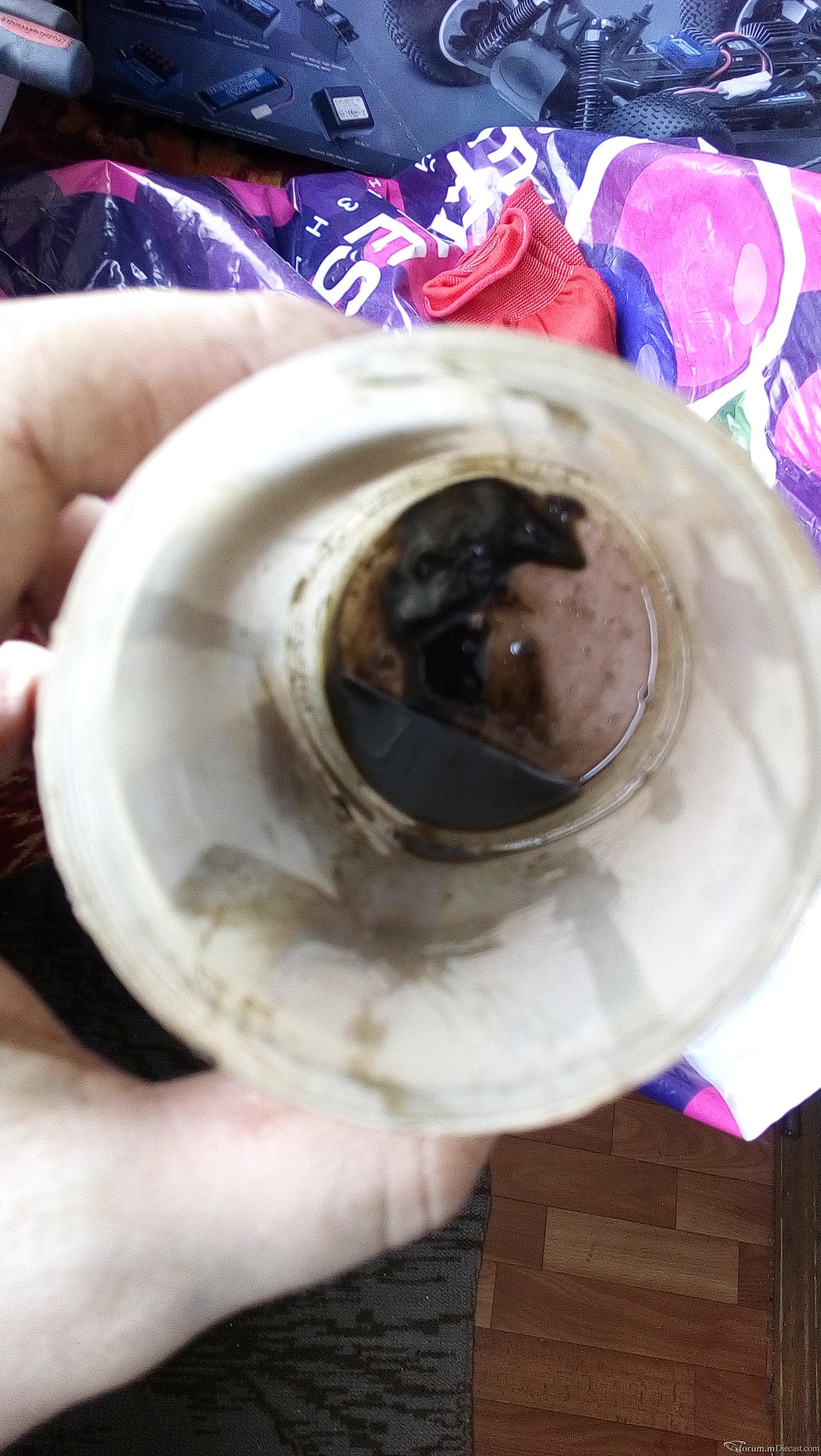

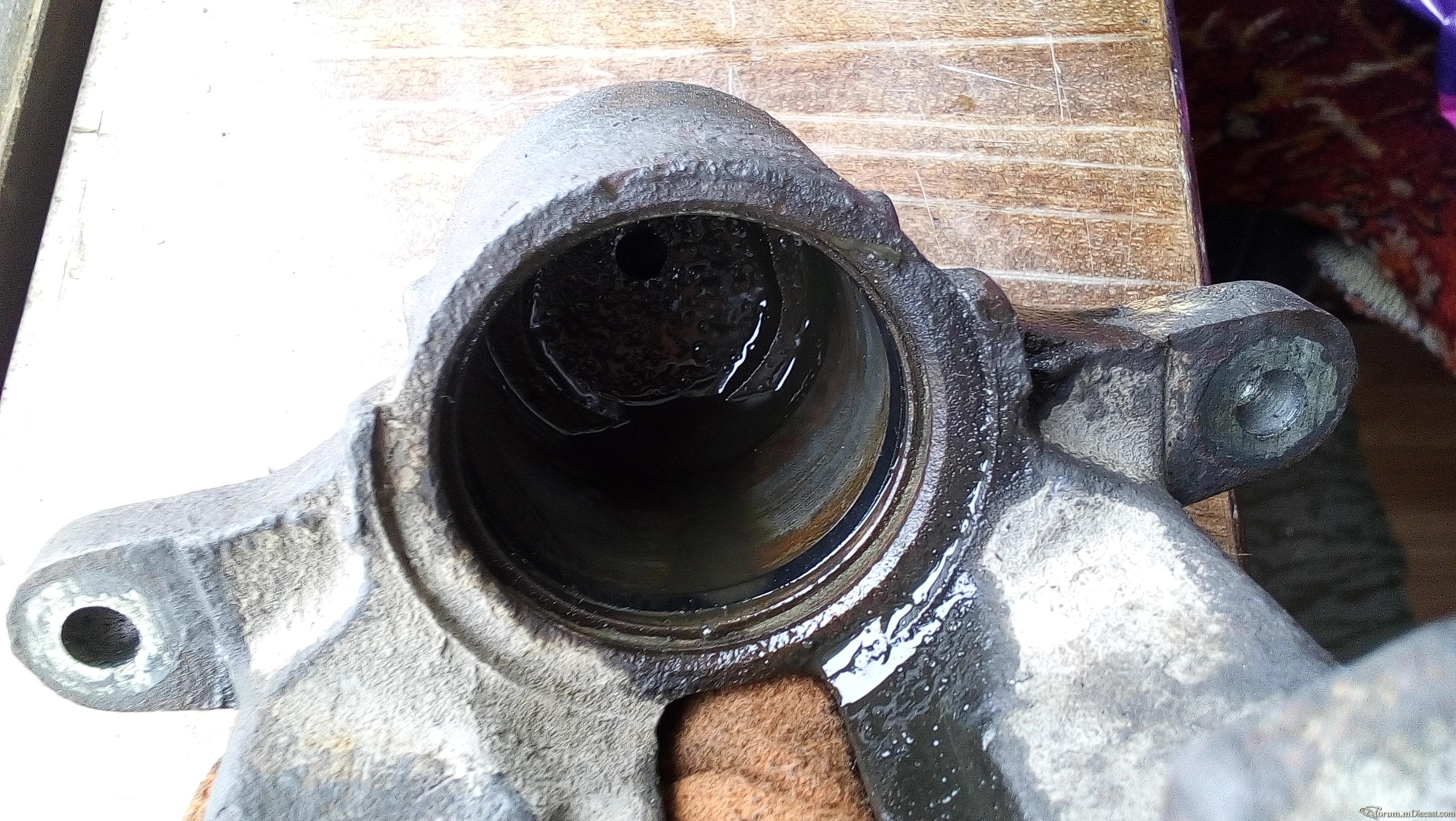

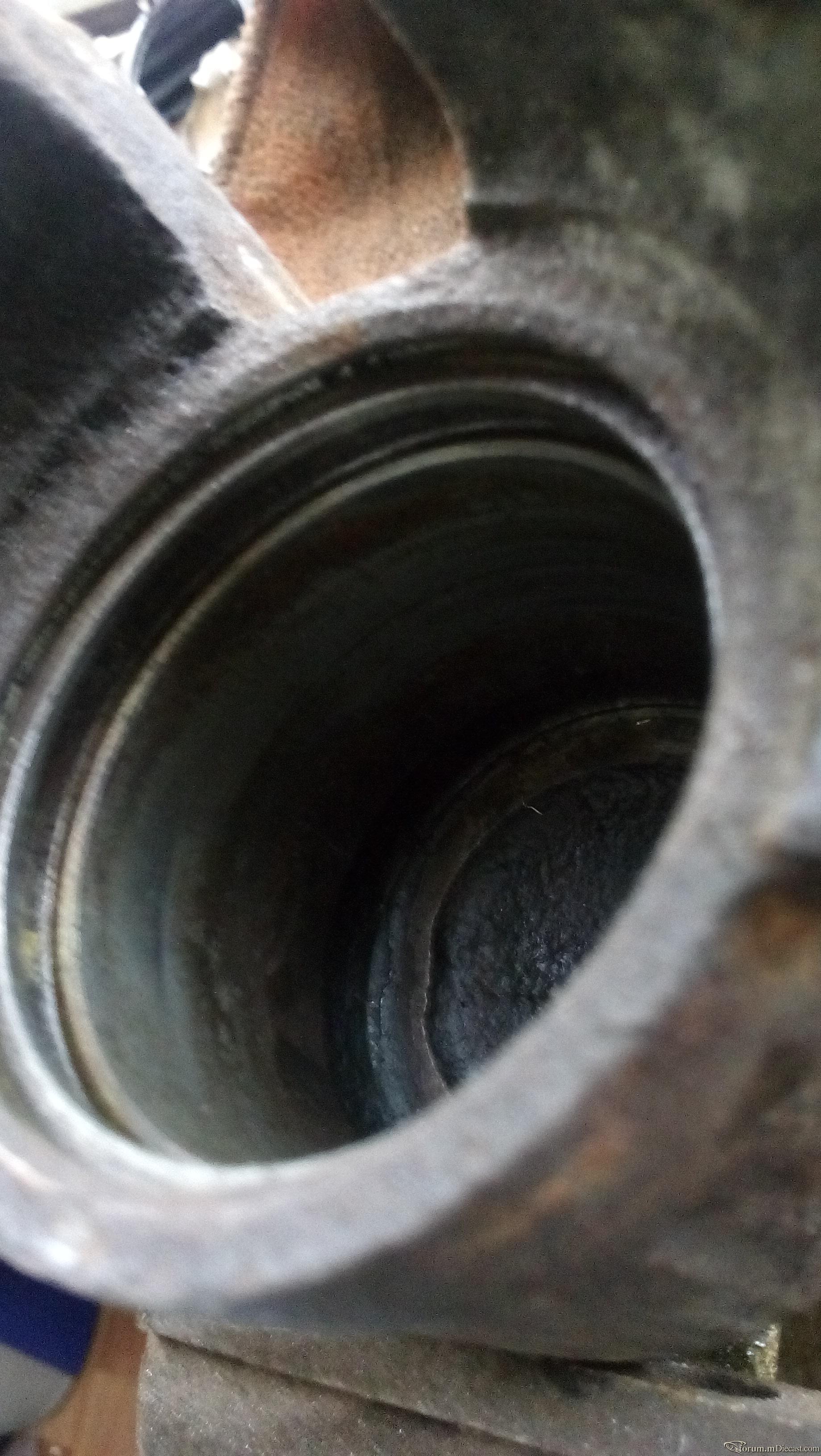

fima76 Опубликовано: 3 апреля 2018 Автор Жалоба Опубликовано: 3 апреля 2018 Так же в выходные подвегся вскрытию правый передний супорт.Поршень еле вытащил,внутри серо-мутная жижа и в углу сгусток похожий на мягкий пластилин. 3 Цитата Мои модели 1/18 Мои модели в 43-м Мои продажи

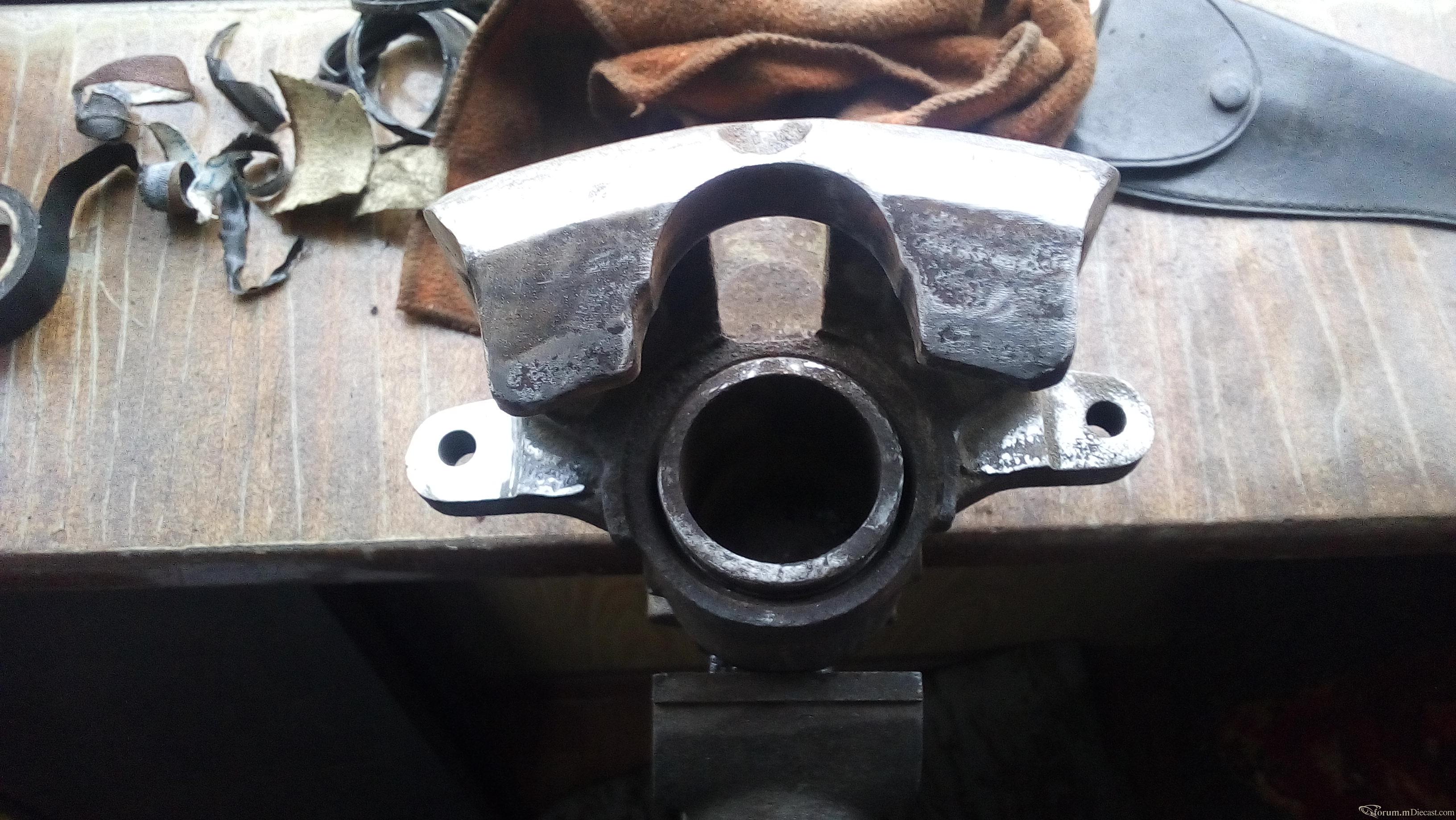

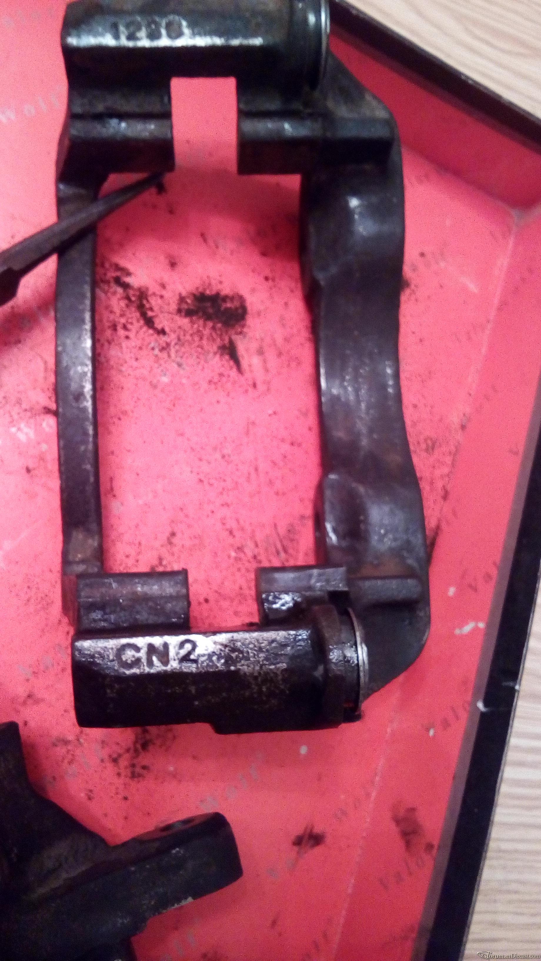

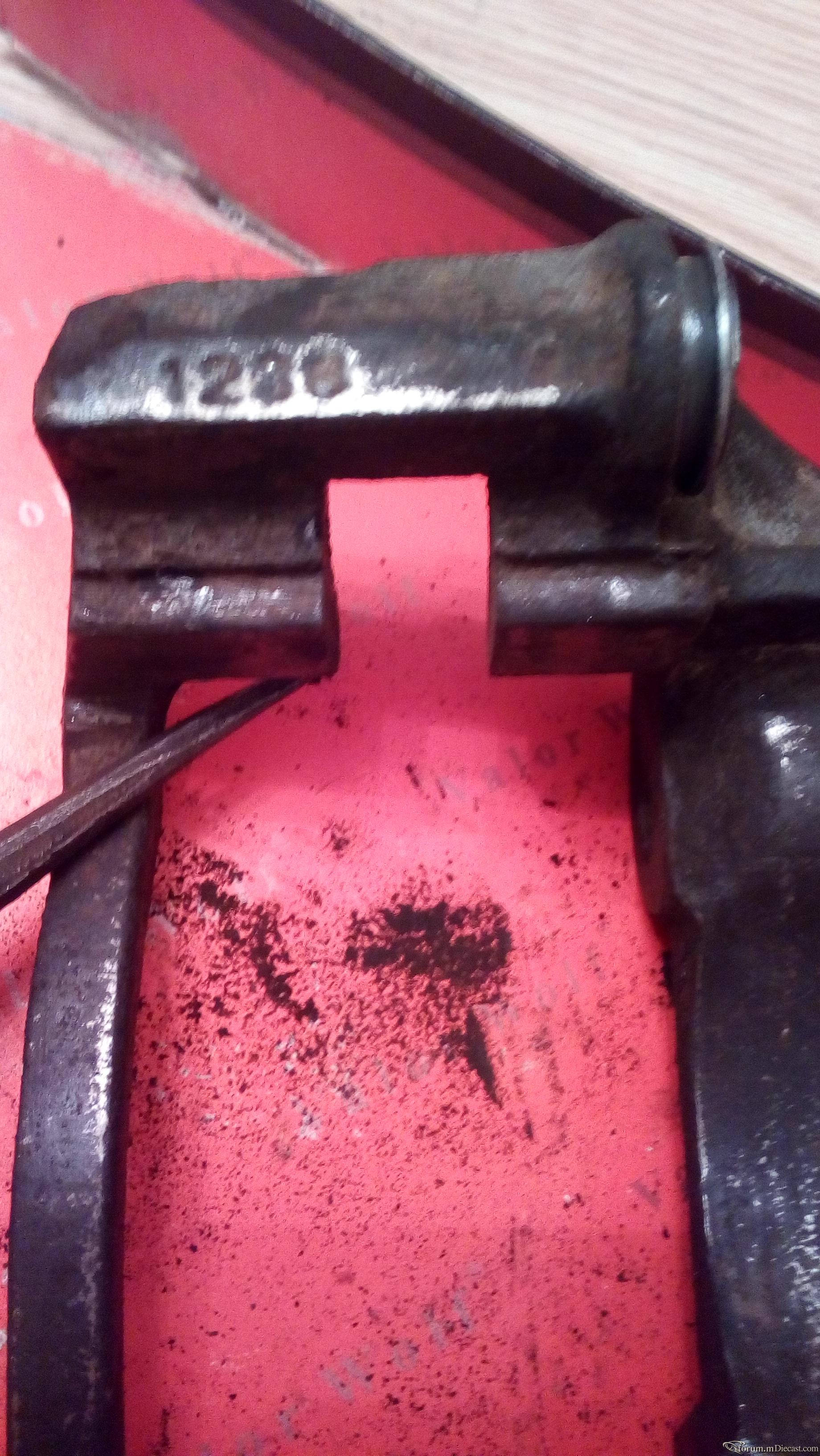

fima76 Опубликовано: 3 апреля 2018 Автор Жалоба Опубликовано: 3 апреля 2018 (изменено) Передние тормозные механизмы шли трех видов 239х12-4/100 не вентилируемые (такие стояли на нашем авто),239х20-4/100 вентилируемы (решено модернизировать до этого размера,эта модернизация выходит почти с нулевыми затратами.И 256х20-4/108Супорта на первый и второй вариант шли одинаковые фирмы Girling,разница только в скобах.Прорезь в указаных местах на наших скобах 15 мм(т.е.12 мм диск и 1,5 мм в каждую сторону грязевой зазор,он же и тепловой и на биение погрешность.в нашем случае решено этот зазор расширить по 3 мм в каждую сторону для начала. Изменено 3 апреля 2018 пользователем fima76 3 Цитата Мои модели 1/18 Мои модели в 43-м Мои продажи

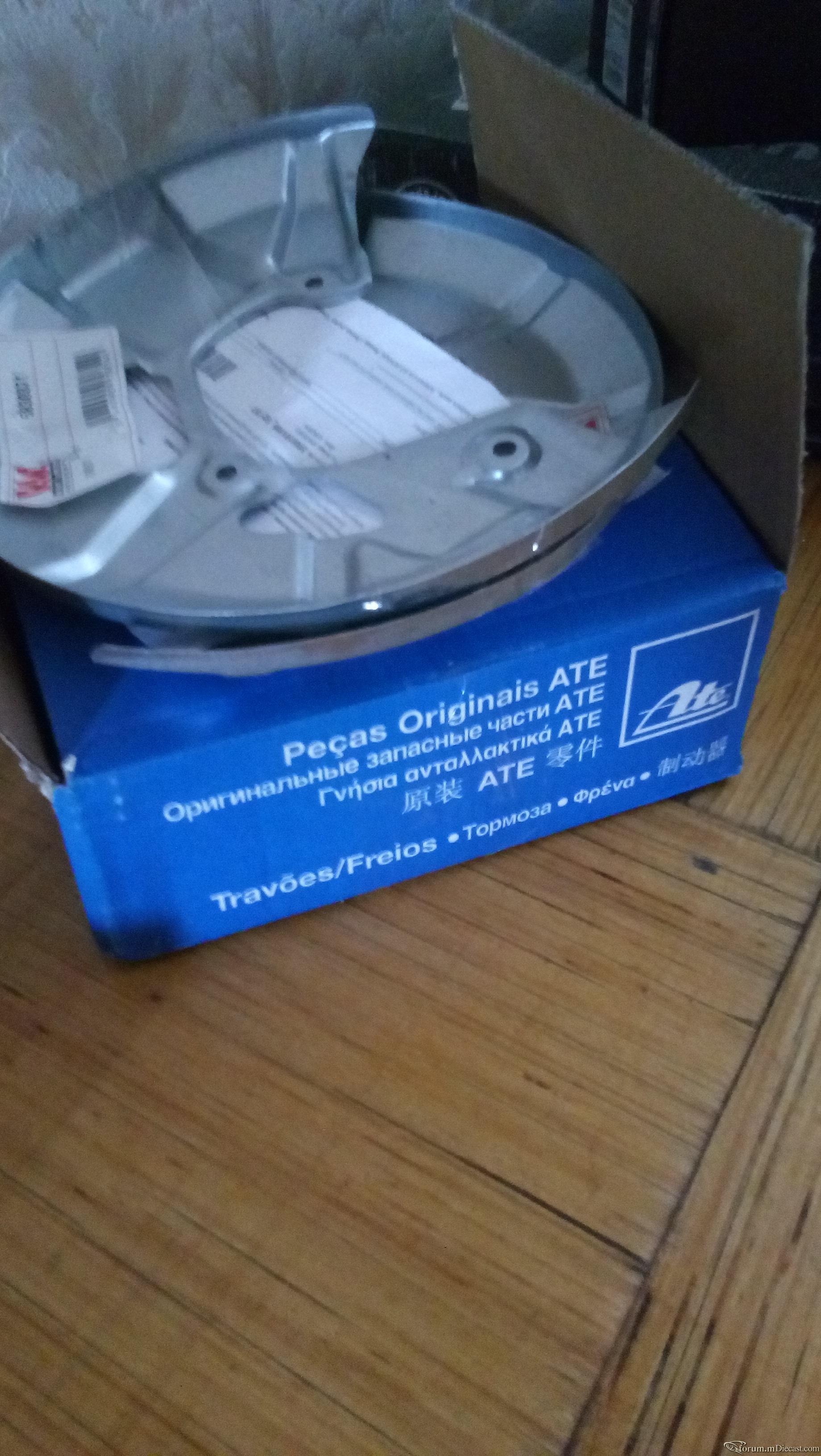

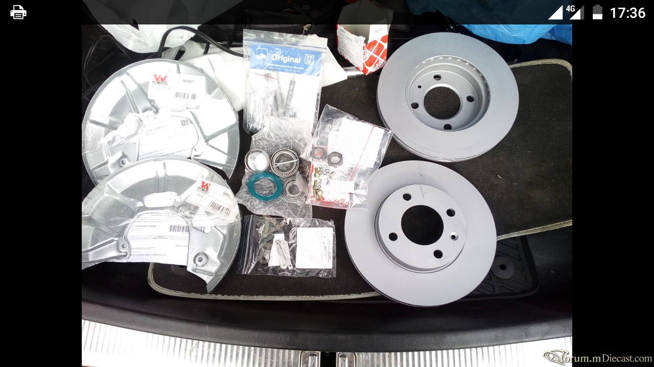

fima76 Опубликовано: 3 апреля 2018 Автор Жалоба Опубликовано: 3 апреля 2018 (изменено) Кстати часть запчастей уже заказаны,что то даже пришло.Вот передние кожухи ВинВизель нашел не дорого,задних к сожалению нет,поэтому будут красится.Единственное не решили новые блестящие кожухи красить или ставить блестящие.В мосхозторге куплены винты для крепления кожухов нержавеющие с гроверочками,там винты эти дешевле чем в запчастях.Новые передние тормозные диски АТЕ,по цене они получились самые выгодные чуть меньше 1300 за диск.Производство Испания,хотя штрих код на 40 начинается.Кстати старые тормозные диски приехали на ней все ржавые и с толщиной 5мм и это при минимальной толщине 10!!! Изменено 3 апреля 2018 пользователем fima76 3 Цитата Мои модели 1/18 Мои модели в 43-м Мои продажи
fima76 Опубликовано: 3 апреля 2018 Автор Жалоба Опубликовано: 3 апреля 2018 (изменено) Тормозные трубки будем делать из медной трубы 4,75 мм в диаметре.Бухту нашел 15 метров за 720 руб.Аналогичная по метражу в автозапчастях по 220 руб за метр.А вот штуцера для соединения взял именно в обычном магазине.По цене 40 руб за шт.Всего было взято 16 шт вроде верно посчитал на всю машину.Аналогичные от АТЕ стоят по 150-160 руб за шт что совсем не гуманно.Резьба на штуцерах 10х1 ,разве что шляпки на отечественных под 10 ключ а не под 11.По задним тормозам.Ставили 3 вида исполнения.1.Барабан 180х302.Барабан 200х403.Дисковые 245х10Здесь подумав и прикинув решено оставить старый размер то есть 180х30 по некоторым соображениям,кожухов под них не найти,а везти новые из-за бугра очень дорого выходит.Зато в старый размер нашли все здесь и почти сразу, все новое.Под вопросом пока задние цапфы.Хочу проверить их на перпендикулярность и посадочные места под подшипники.Хотя брат говорит брать новые,цена вопроса от 550 до 1200 за шт.Так же заказал новые тормозные шланги,Брембо,Трв.Цена варьировалась от 160 до 330 за шт Изменено 3 апреля 2018 пользователем fima76 3 Цитата Мои модели 1/18 Мои модели в 43-м Мои продажи
