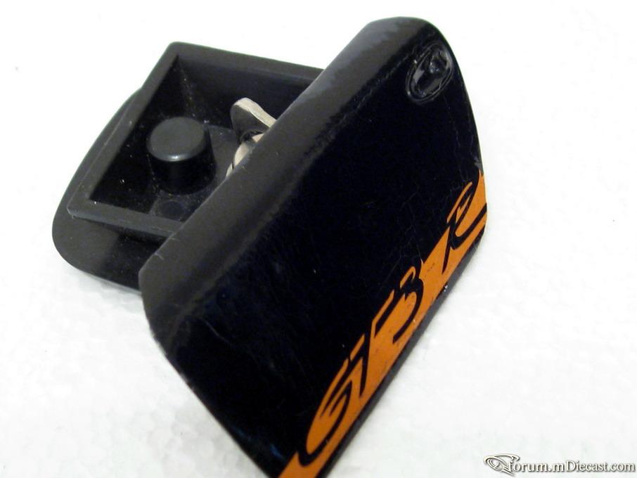

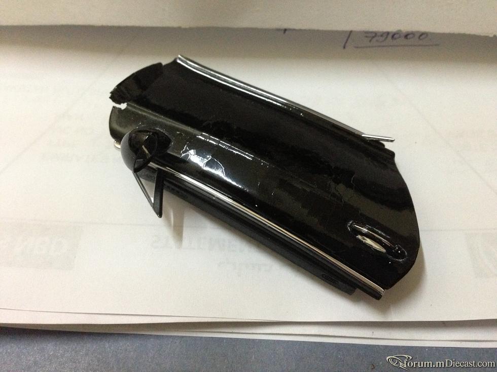

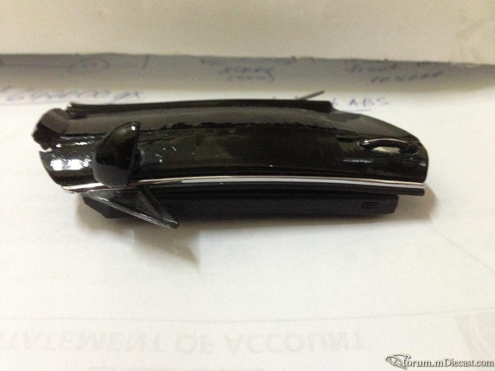

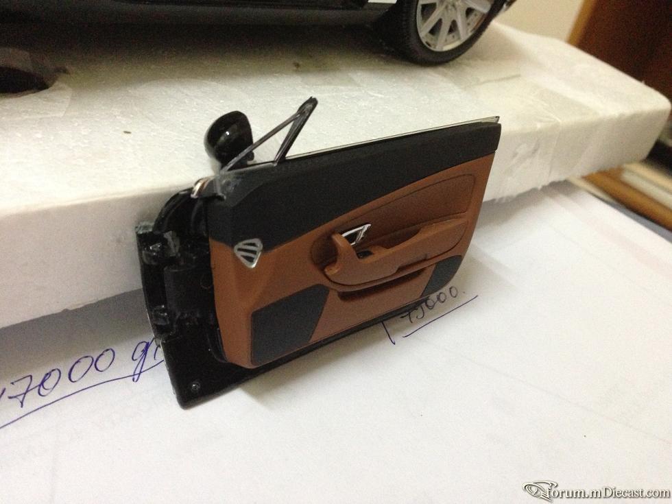

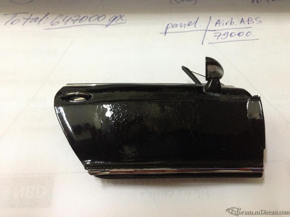

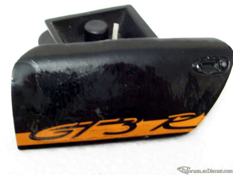

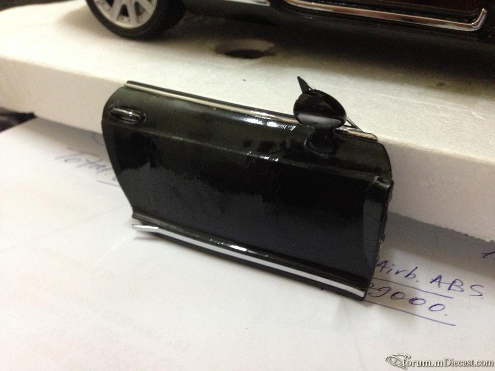

audi-500 Опубликовано: 4 марта 2015 Жалоба Опубликовано: 4 марта 2015 Когда-то искал на просторах евау мерс СМС-ишный с 21 номером , почти все лоты где цена была приемлемой были с проблемными , а именно зараженными чумкой моделями , один был даже с развалившимся днищем , так что гарантий (даже у СМС ), что модель не заболеет никаких нет .Вот случай уже с моей моделью , от АА , хранилась она в коробке , но вирус все равно проник , в итоге дверь из проема просто вывалилась , клюшку оторвало , хотя остальные детали и сам кузов остался нетронутым , но итог все равно печальный , модель восстановить не удастся , а вот с Брабусами я считаю проблемы решаемы , покрышки примут изначальную форму , ну самое страшное - это замена дисков .У смолы из главных недостатков можно назвать "мягкие" стекла ,и если даже они отойдут со временем , думаю приклейть их на место не составит труда . Список моих моделей ! С уважением , Эрнест !

audi-500 Опубликовано: 4 марта 2015 Жалоба Опубликовано: 4 марта 2015 Да, Из Леманов большАя часть была чумной. Если не кузов - то днище выгибалось и трескалось на "глазах". Мне пришлось покупать Панамерикану ради замены днища на Лемане (в то время они были еще не такие дорогие как сейчас :biggrin: )--и это, к сожалению, не вирус. Это нарушение технологии литья, соответственно может встречаться у совершенно любого производителя, независимо ни от чего. Никаких способов уберечь чумную модель нет, т.к. модели выходят фактически мертворожденные (вся партия)... Если обнаруживается - лучше сразу фтопку чтоб не мучиться наблюдая за тем, как она умирает :biggrin:По поводу вируса , это конечно моя шутка , а если серьезно - то почему "заболела" только одна дверь , ведь если нарушения в технологии , то и другие части модели должны были пострадать ...Я не знаю формулы целумина , но виной считаю наличие в нем цинка , этот металл крайне агрессивный ), у меня был как-то случай когда я на внедорожнике повредил об ветку расширитель арки колеса , к удивлению склейка его стала большой проблемой , ибо АВС пластик наши умельцы не умели клеить и предложили другое решение проблемы , в итоге в месте излома проложили металлическую пластину и скрепили все это заклепками , получилось отлично ..., но после покраски начались проблемы , краска в местах клепок стала вспучиваться , решили заново зачистить и зашпатлевать эпоксидкой , но все повторилось , как мне сказали маляры , это из за заклепок , цинк вступает в реакцию с краской и решение одно - надо избавляться от заклепок . ну, краска-то на смоле самая обычная - будет стареть так же, как любая другая... и потом, основная часть смолы недавнего изготовления, может ещё лет через 5 откроется какая-нибудь смоляная чума. я вот обращал внимание, что эпоксидка иногда со временем трескаться начинает, знающие люди говорят - от внутреннего напряжения. в общем, подождите радоваться вообще, не тот предмет коллекционирования выбран, нужно что-нибудь такое, на века - каменные статуи, золото-бриллиантыУ меня смоляные модели уже давно , ни на одной не замечал даже микротрещины ,а по поводу знающих людей я бы посоветовал обратиться к собирателям 1 43 , они точно дадут объективный ответ .Даже если и придется столкнуться с такой проблемой , то перекрас модели обычная и не совсем сложная процедура , а вот чума убивает модель напрочь .Кстати о покраске , отдал пару моделек мастерам пленщикам , хочу попробовать затянуть полностью в пленку . Список моих моделей ! С уважением , Эрнест !
