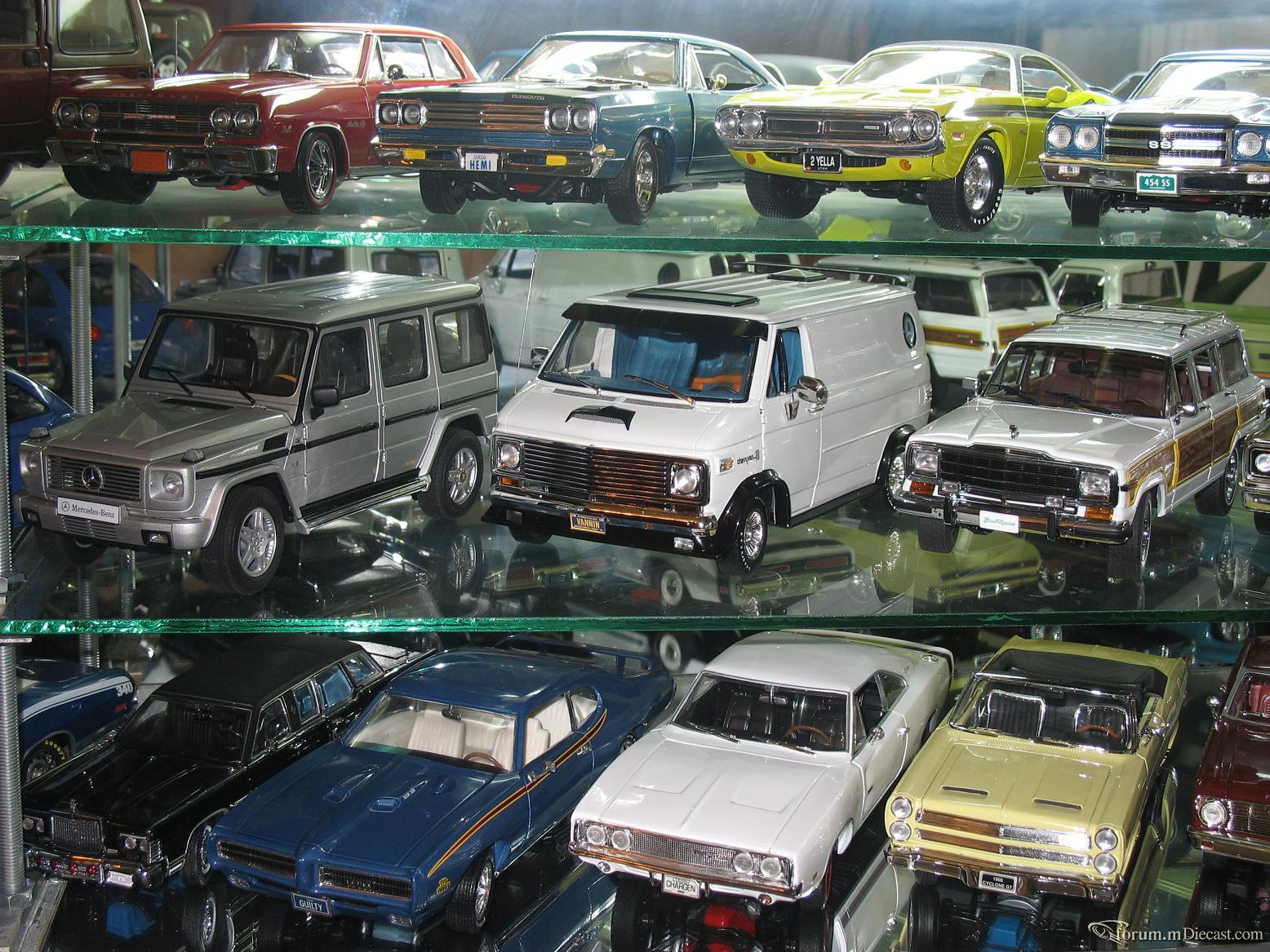

лефортово Опубликовано: 4 мая 2008 Жалоба Опубликовано: 4 мая 2008 (изменено) Ну с глубиной я так и сделал, получилось примерно 30-35 см, а вот с расстоянием между полок ваще бяда :) визуально сложно представить, поэтому и прошу конкретные данные, вот у вас какое?Позвонил родителям. Померяли. У меня два шкафа. В одном - 15 см,в другом - 18 см..На фото - 18 см. Изменено 4 мая 2008 пользователем Лефортово ВладимирМои последние приобретения Сверкающие детройтцы и не только1-24.1-25 Сверкающие Детройтцы и не только. Металл.ПРОМО. склейки...

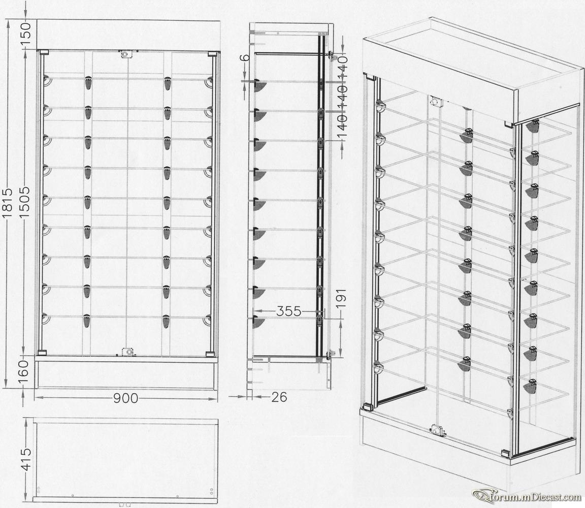

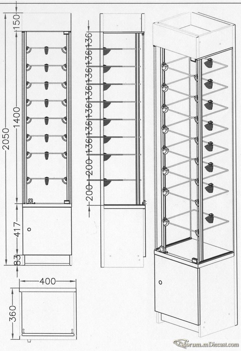

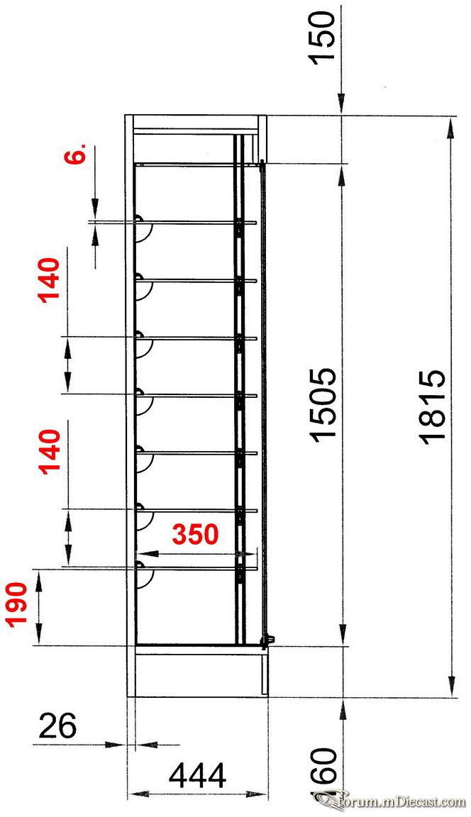

kislik Опубликовано: 4 мая 2008 Жалоба Опубликовано: 4 мая 2008 У меня в том, что побольше - по 14 см между полками и 19,1 см на нижней полке - чтоб грузовики влезали: В том, что поменьше - по 13,6 см + снизу две по 20 см - под 1/12 Samba bus и Routemaster: Сергей Моя постепенно растущая коллекция
