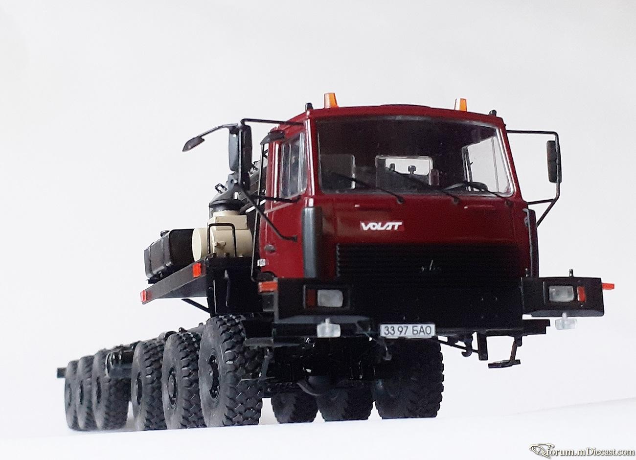

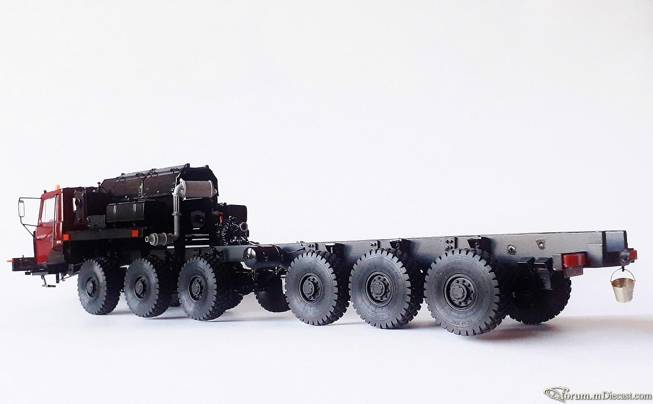

В этой теме обозначу фотографии постройки и реализации масштабной модели многоосного грузового шасси.
Данная конверсия изготавливается для моего хорошего друга ,Михаила. Знатока и коллекционера советской и российской
грузовой техники и спецтехники в масштабе 1:43.
- Итак: погнали)) МЗКТ-7003 (700300).
Выбор на эту модель был сделан за могучий и брутальный вид конструкции. 6 осей и полный привод с колёсной формулой 12х12. Так же немаловажным фактором была кабина ранних годов постройки советско-российского периода. Тем более иметь подобную "многоножку" в коллекции крайне приятно ,учитывая практически полнейший игнор таких спецификаций у большинства наших модельных фирм ,ну разве что BY. Volk делала
некоторые автомобили этого сегмента: крайне мелкосерийные и крайне дорогущие в цене.

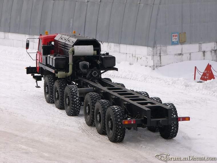

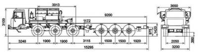

Тем не менее ,это не какой то тягач для армии ,а шасси под установку мобильной буровой системы ,в частности ,ИДЕЛЬ-140 (МБС ИДЕЛЬ-140) ,которая предназначена для строительства эксплуатационных и разведочных скважин, капитального ремонта скважин, бурения боковых стволов в макроклиматических районах с умеренным и холодным климатом при температуре окружающего воздуха от минус 45 С до плюс 50 С градусов. Что касается базировании на конкретных шасси - есть три варианта: МЗКТ-7003, БАЗ-69099, ПС-6. Относительно Минского Завода Колёсных Тягачей - это их совместный взаимовыгодный проект. Название БАЗовского шасси мне ,как дилетанту ,ничего не говорит ,а ПС-6 - вообще не знаю ,что такое)) Самой вышки не будет по ряду многих причин. В т.ч. из которых и длина модели ,в масштабе 1:43 ,составляющая где то 34 сантиметра! Размеры подобной диорамы в теории дадут понять приведённые ниже фото:

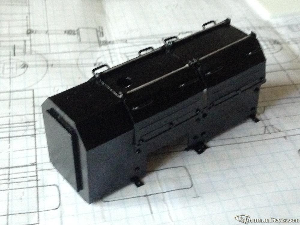

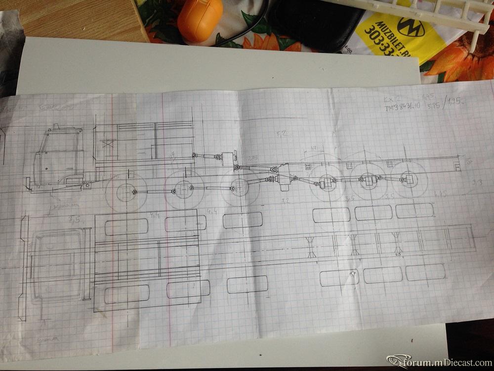

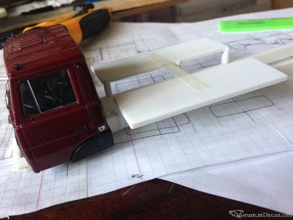

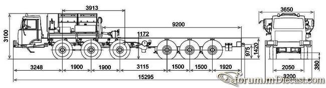

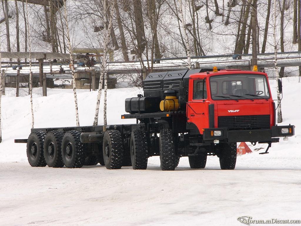

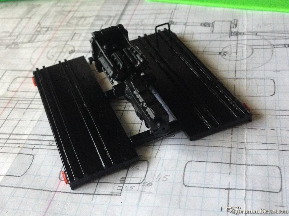

Фоток в интернете ,а тем более достойного разрешения крайне мало! По этому конверсия делается всё же приближенной к оригиналу ,насколько это возможно ,и насколько можно рассмотреть. В вопросах деталировки я так же оглядываюсь на более "младшее" шасси МЗКТ 7004 с колёсной формулой 10х8.

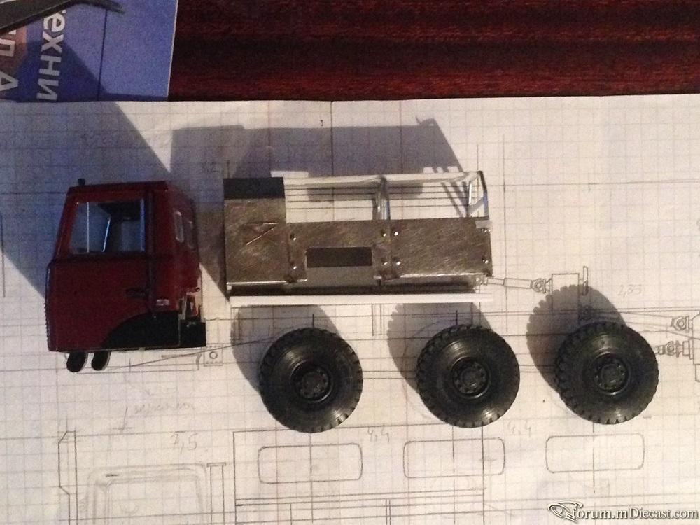

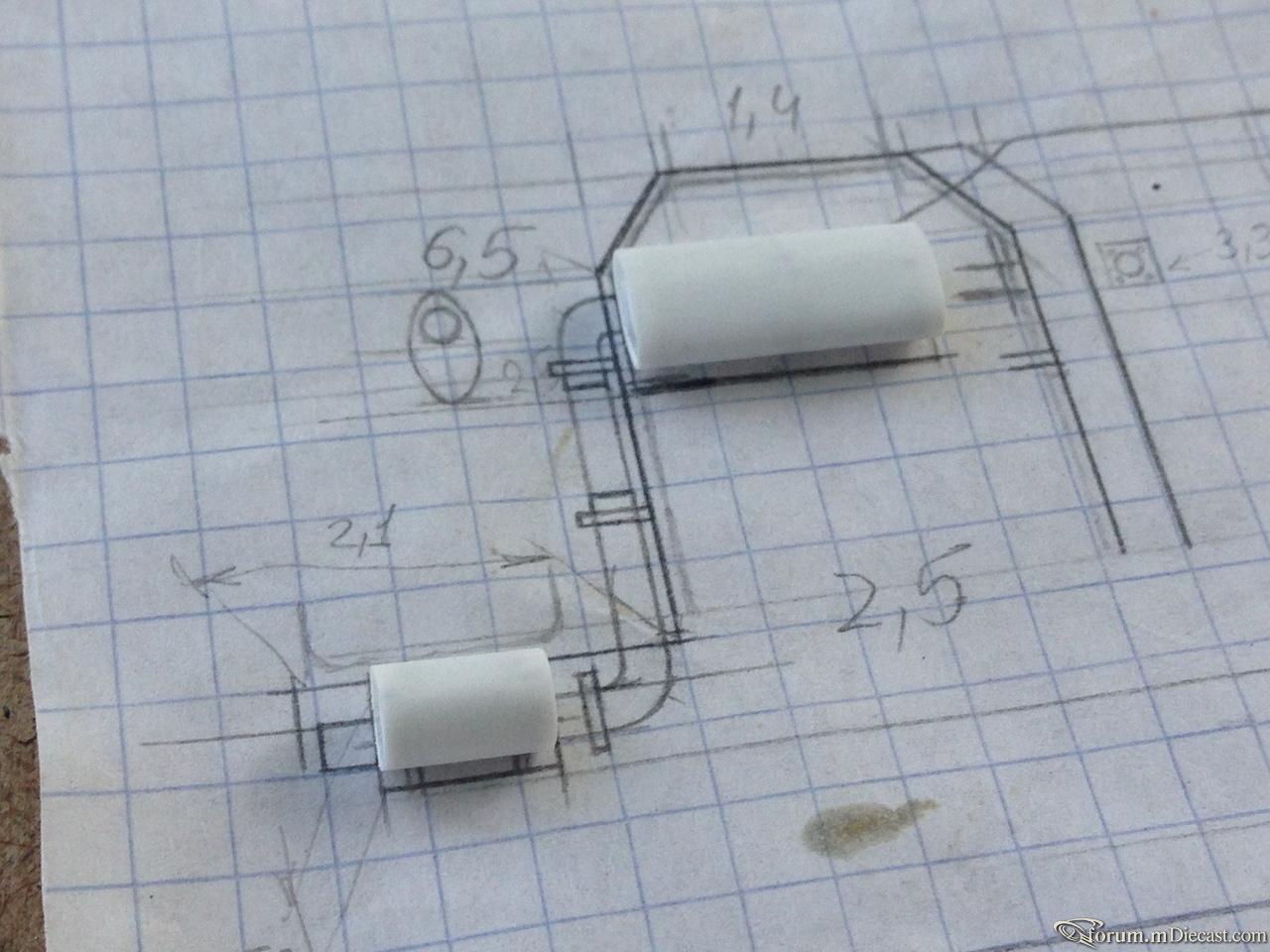

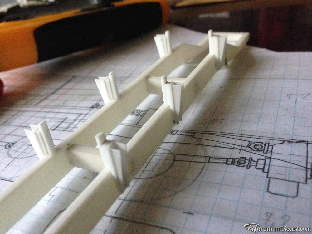

Начинается всё с чертежей: скачанного с инета и уже моего чертежа на бумаге в натуральную величину в масштабе 1:43 ,от которого я и буду "плясать".

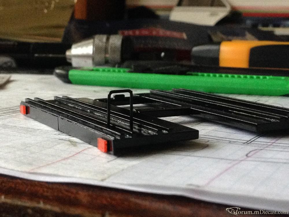

Рама шасси делалась с нуля из модельного пластика. В последствии она будет "обрастать" деталями ,проводкой и прочее.

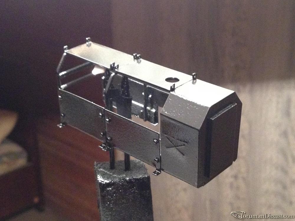

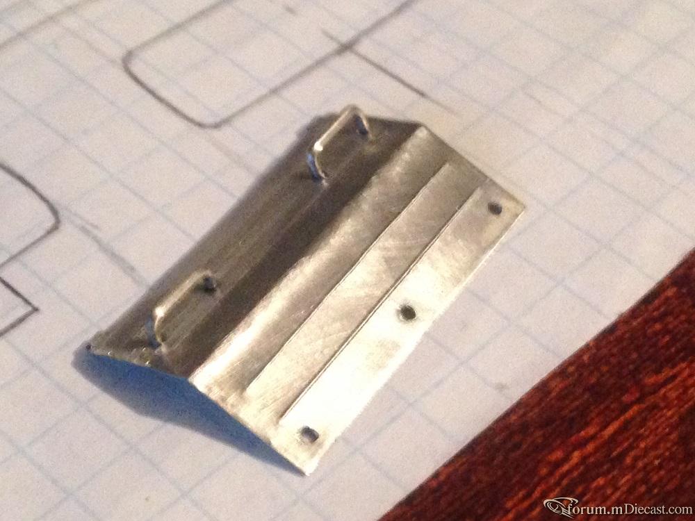

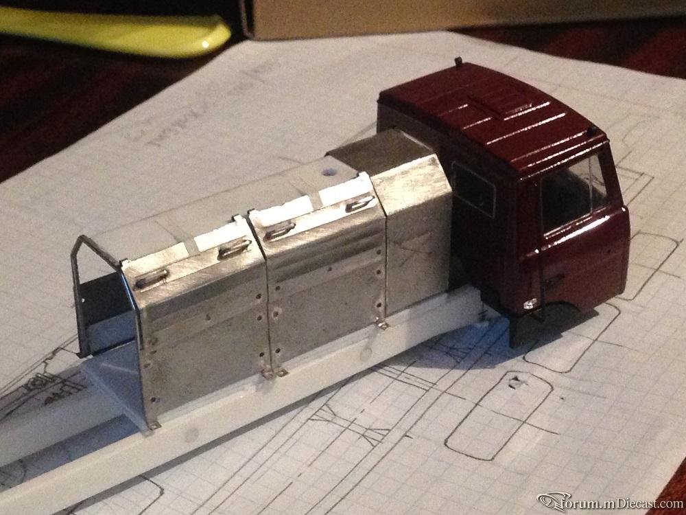

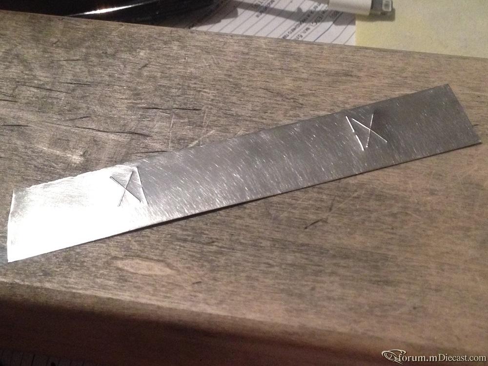

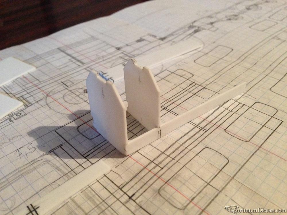

Начинаем изготавливать с чистого листа будку для двигателя. На раннем этапе для меня было принципиально ,чтобы все 4 крышки были открывающимися.
Каркас будки частично состоит из модельного пластика (передняя часть) ,из скоб для пневмомолотка (средняя и задняя часть каркаса). Сама будка и дверки выполнены из жести.. Впрочем...когда то это была банка из под чая))). Колёса нужного диаметра и дизайна удалось урвать два комплекта (по 7 шт. в каждом) ,которых всего два и оставалось. Уже повезло. Наличие правильных колёс принципиально для копийности.

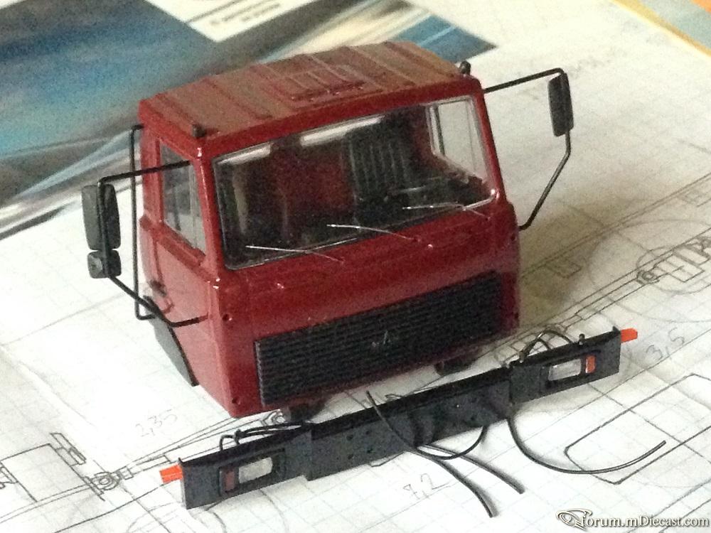

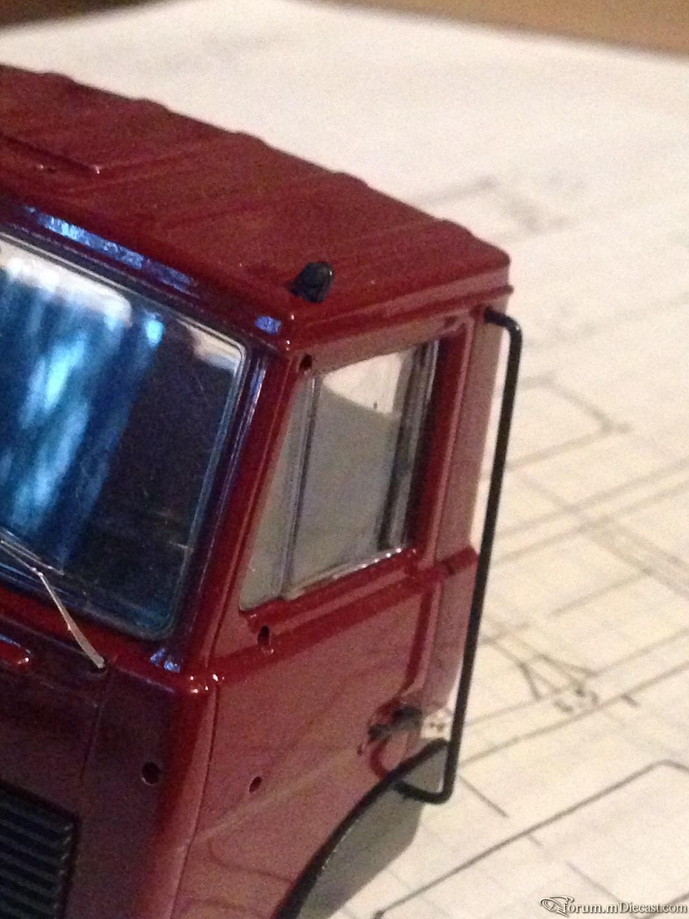

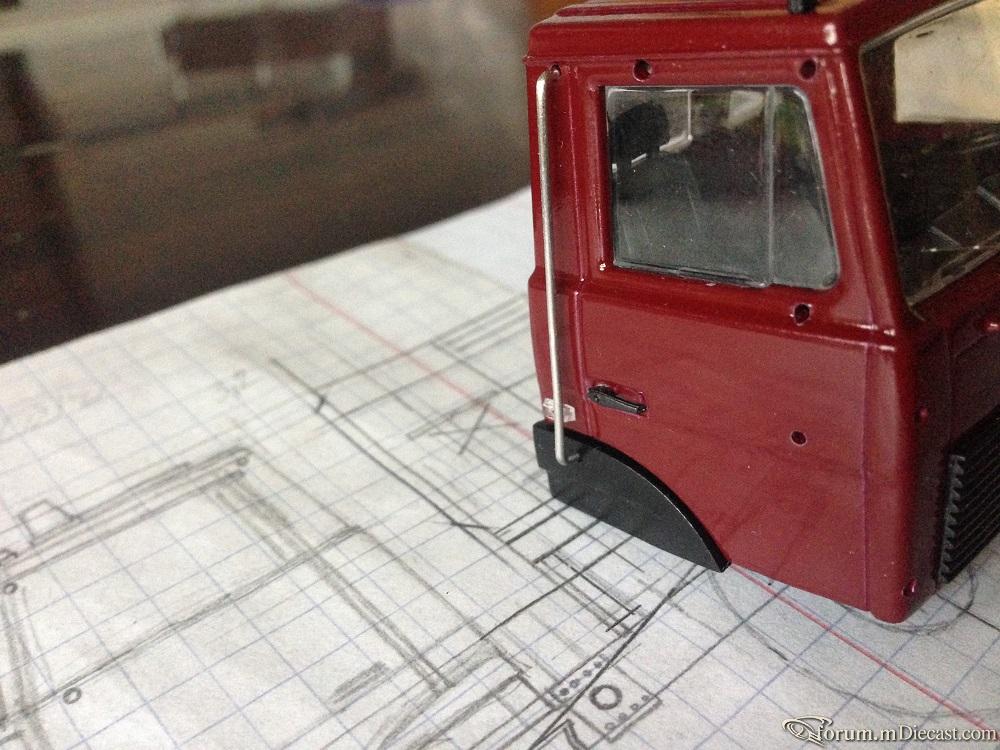

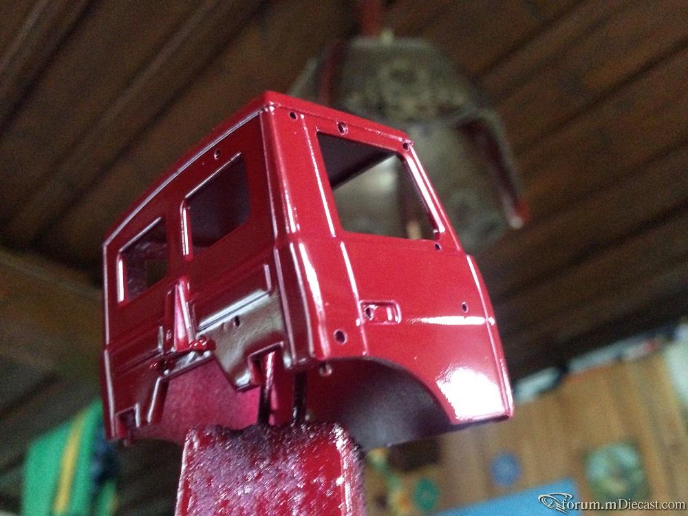

Сама кабина от сборного кита самосвала МАЗ 5516 от AVD. Оттуда же идёт двигатель и бензобаки. Собственно ,остальное изготавливается с нуля и "на коленке".
Кабина краситься не хотела: рассказывая как в анекдоте (я её уронил три раза после покраски) ,пришлось по новой перекрасить. Стоковые крылья спилены и модифицированы ,в кабине просверлены доп. отверстия под поручни (сделаны из профиля тонких скрепок для бумаги) и оригинальные кронштейны зеркал.
post-7623-0-93938000-1539207089_thumb.jpgpost-7623-0-69608600-1539207106_thumb.jpgpost-7623-0-74634300-1539207117_thumb.jpg

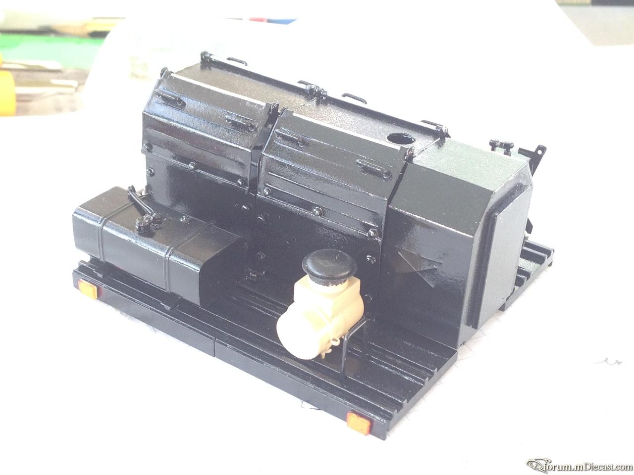

Далее будка двигателя покрашена ,навешены крышки функциональные..
post-7623-0-65795500-1539207364_thumb.jpgpost-7623-0-84195400-1539207382_thumb.jpgpost-7623-0-69770000-1539207391_thumb.jpg

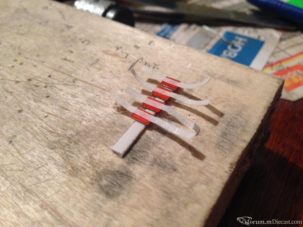

Изготовление передних крыльев + стойки на раме под всю эту конструкцию в сборе. Катафоты на крыльях с белой подкладкой из тонкого пластика (чтобы цвет держали и не просвечивали). Вырезаны случайным образом из подвернувшейся под руку пластиковой упаковки драже Тик-Так. Судя по цвету катафот - были апельсиновые ,ну или что то в этом роде))

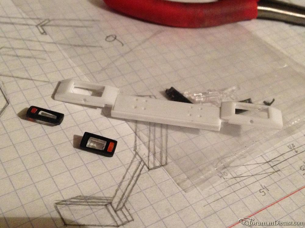

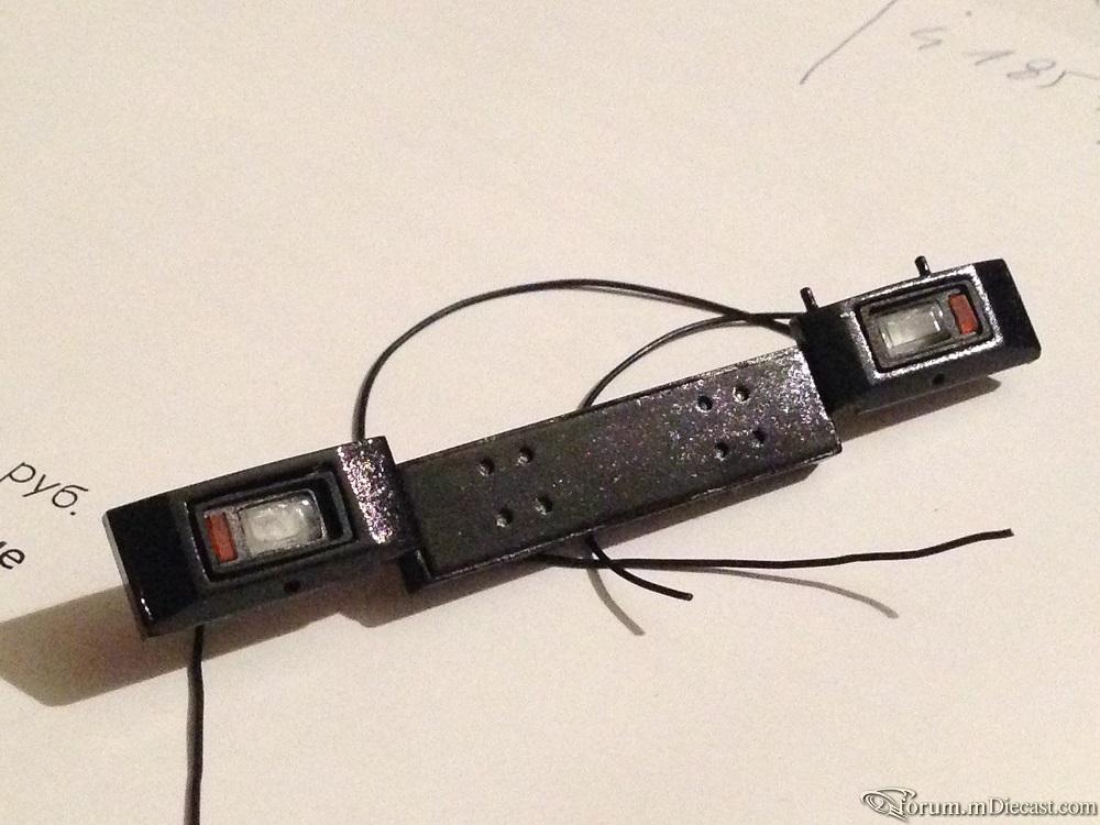

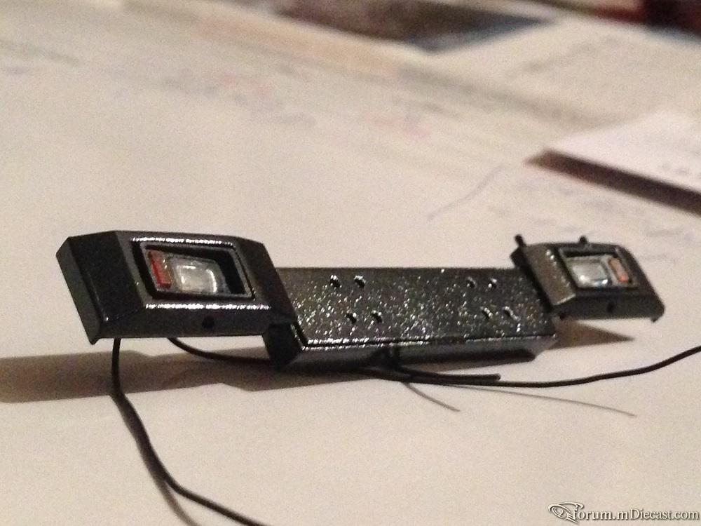

Передний бампер из пластика с нуля. Колодца посадочные для фар вырезал со стока ,поворотники модифицированы под рыжие благодаря той же самой упаковки. Бампер до установки противотуманок с проводкой + кабина с оригинальными кронштейнами ,но ещё не совсем законченными.
post-7623-0-20297800-1539208097_thumb.jpgpost-7623-0-47120000-1539208107_thumb.jpgpost-7623-0-12756000-1539208119_thumb.jpgpost-7623-0-83525100-1539208131_thumb.jpg

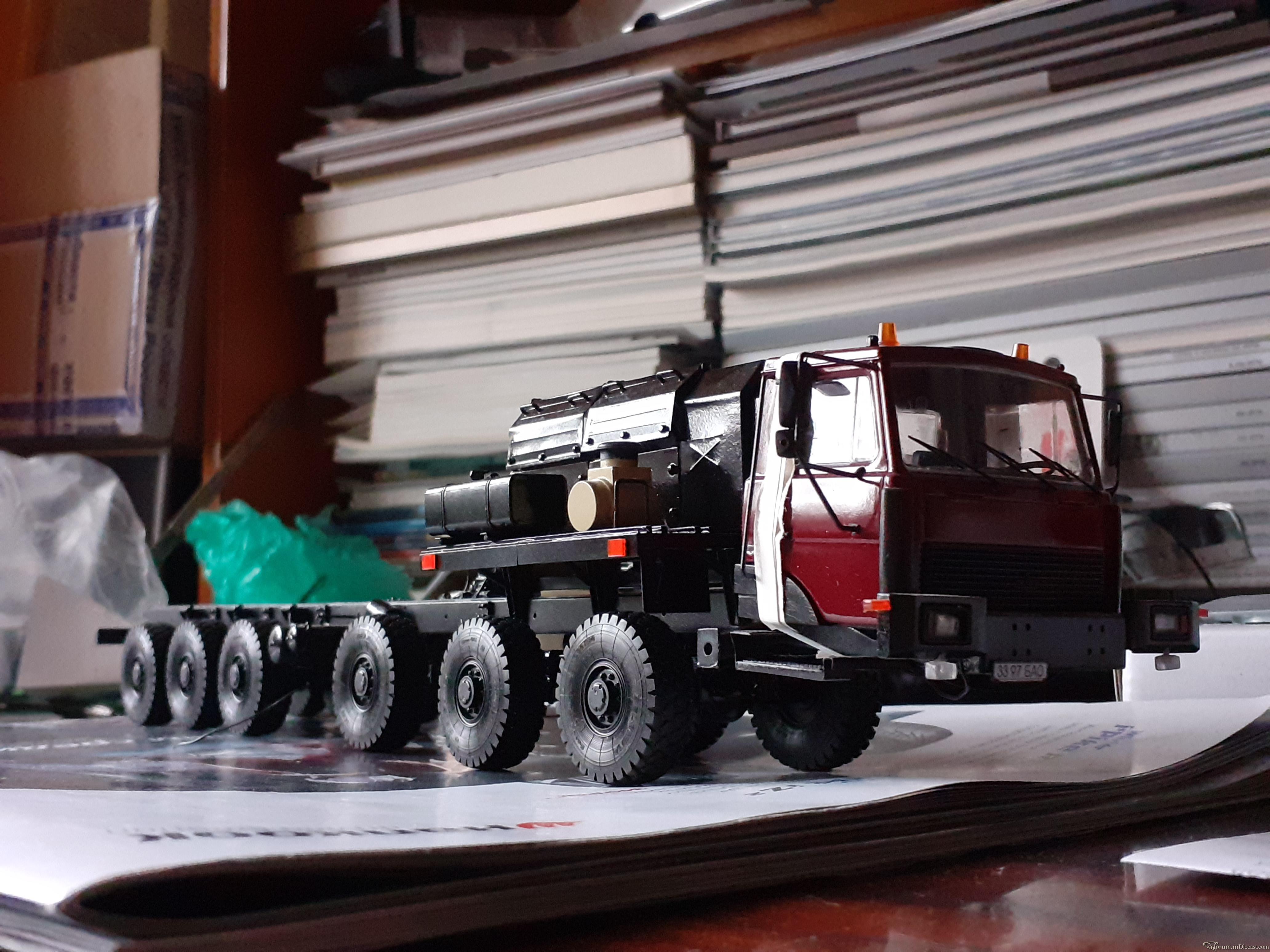

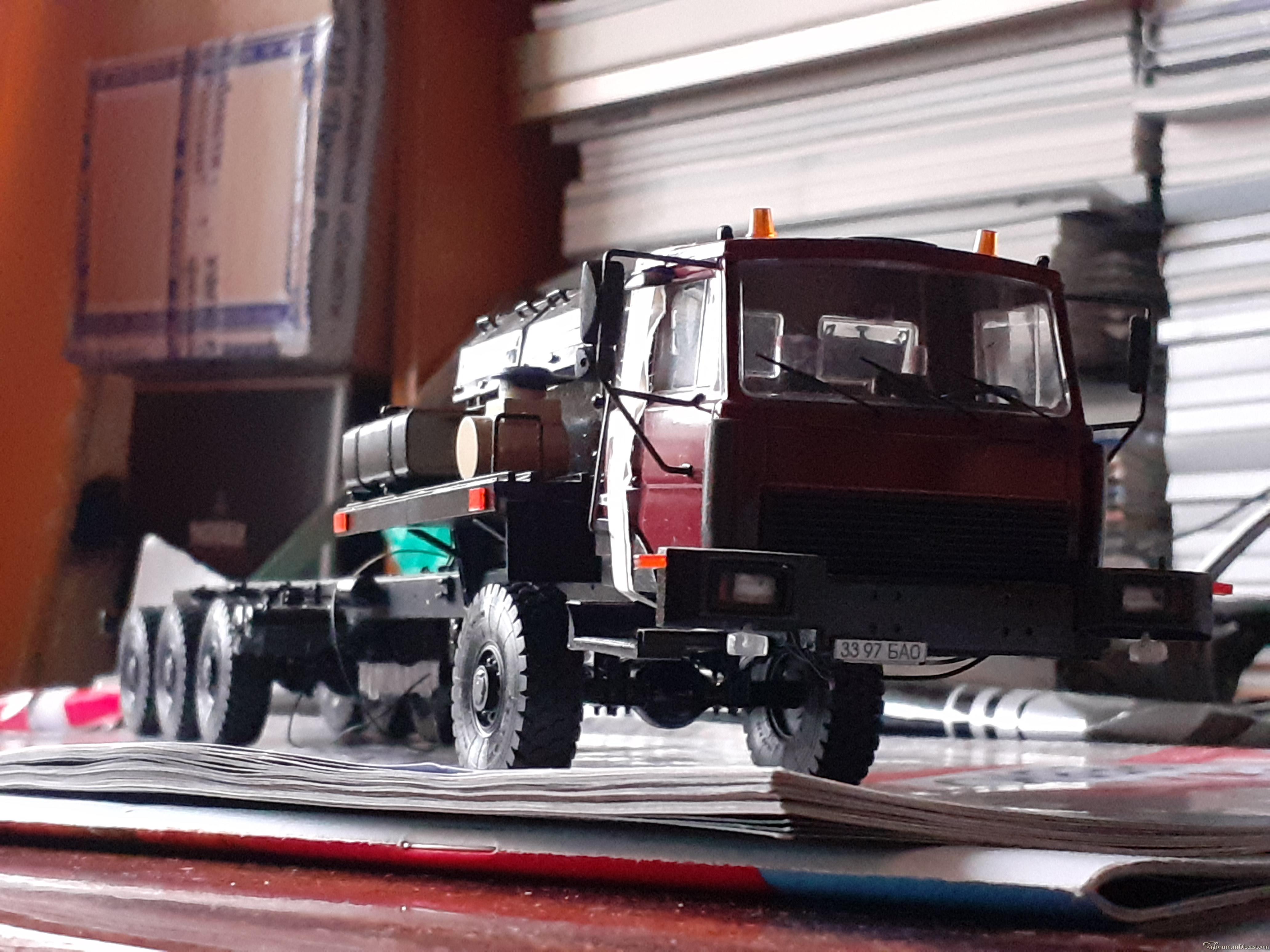

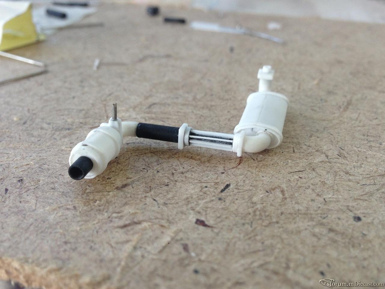

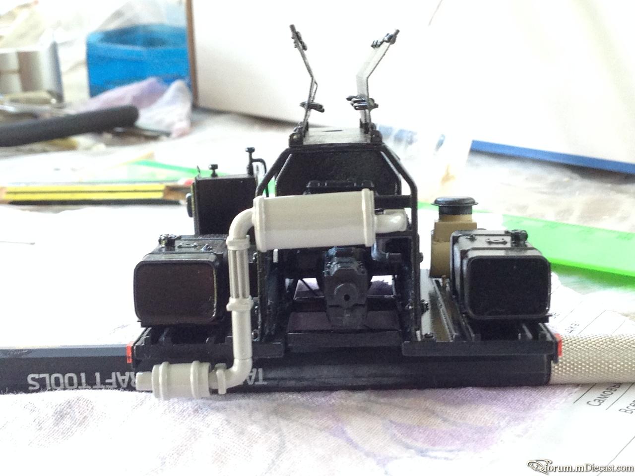

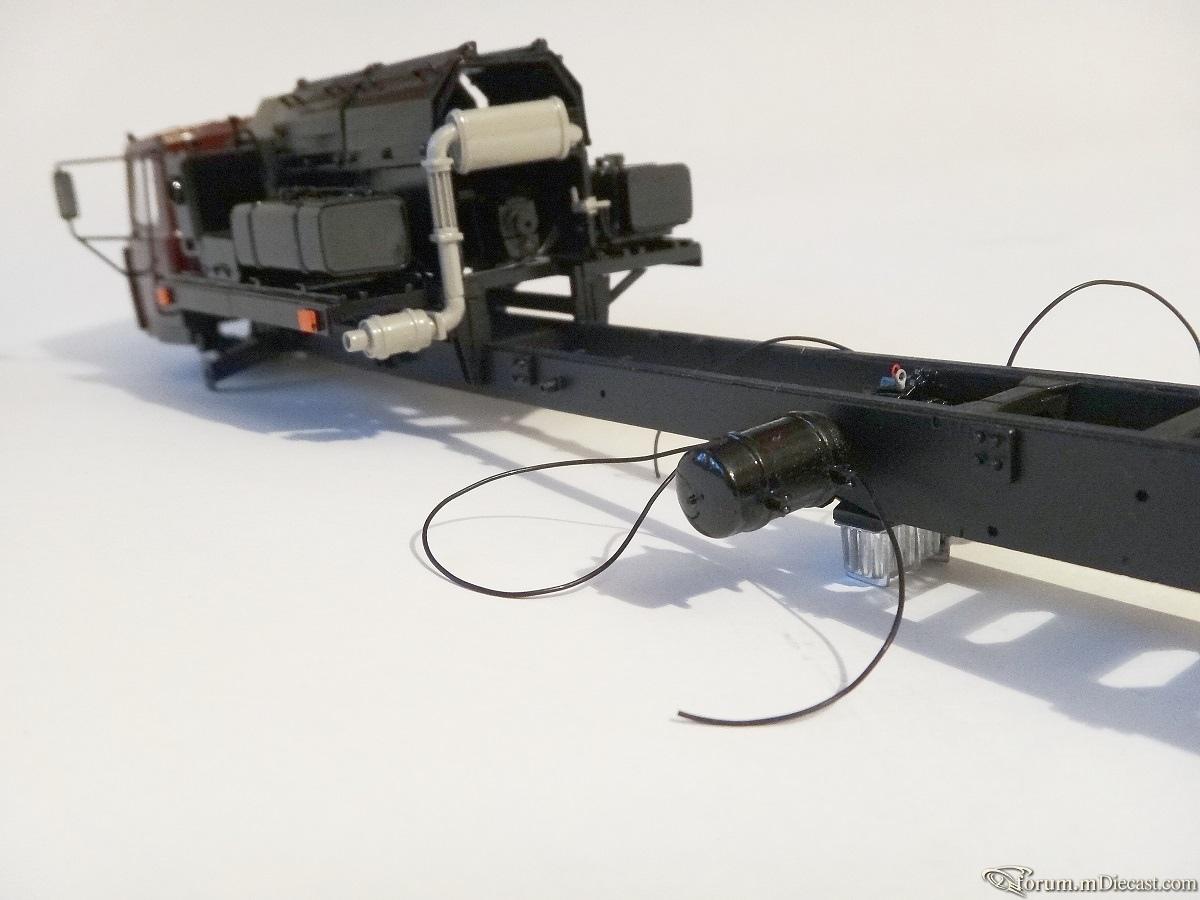

Posted
- Всем привет!

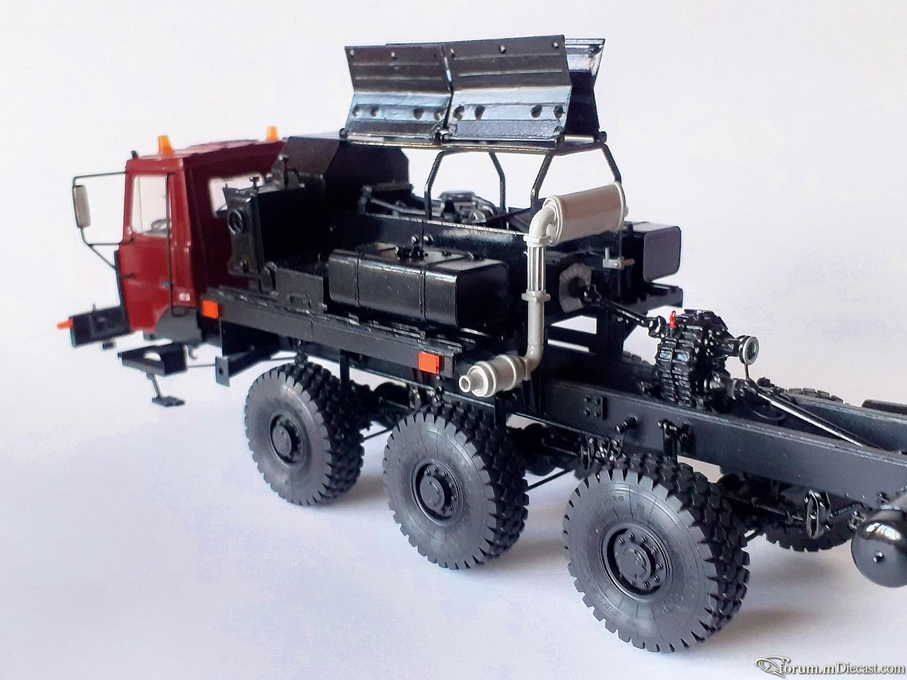

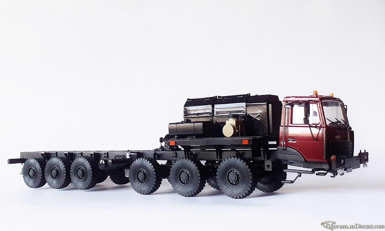

Вкратце ,минимум слов ,изложу положение дел конверсии).

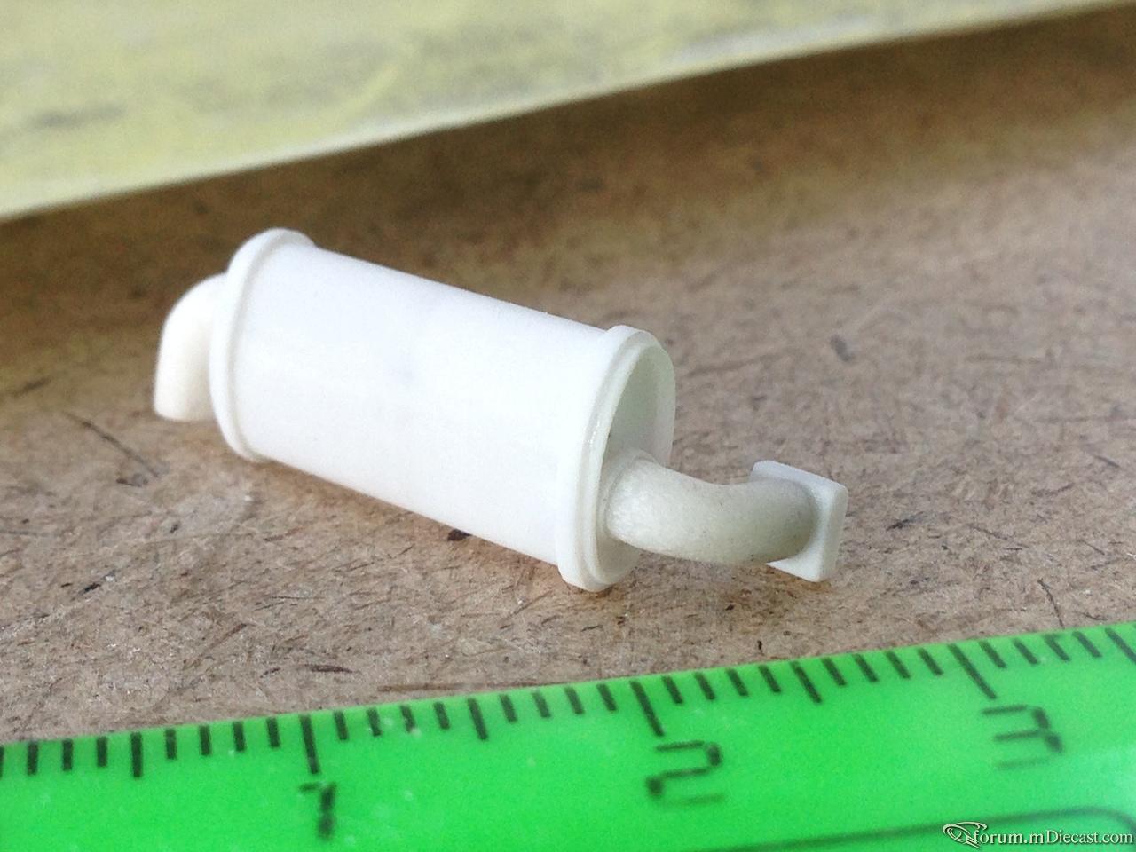

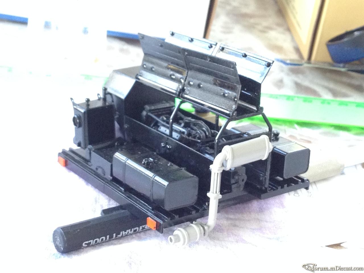

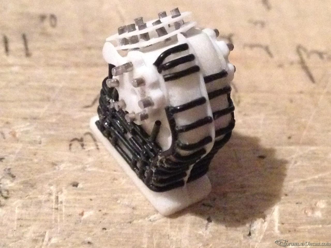

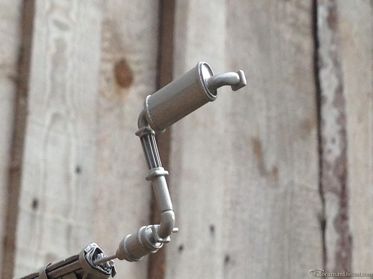

Выхлопная труба ,одна из раздаток:
post-7623-0-70607700-1580152867_thumb.jpgpost-7623-0-69840100-1580152917_thumb.jpgpost-7623-0-75140200-1580152965_thumb.jpg
post-7623-0-92488400-1580153347_thumb.jpgpost-7623-0-22664900-1580153398_thumb.jpgpost-7623-0-86609500-1580153440_thumb.jpg

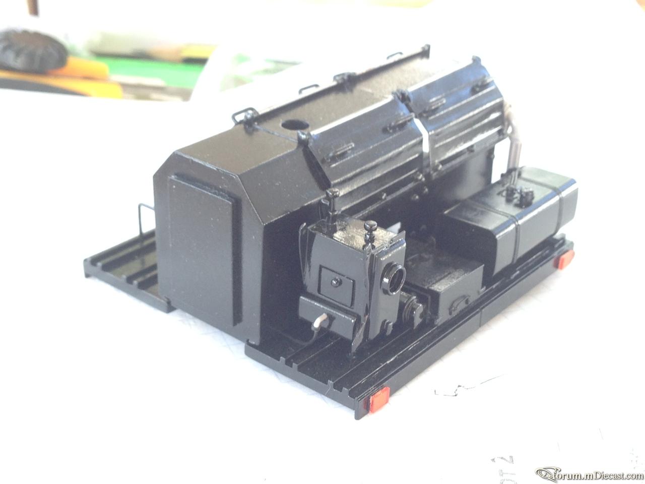

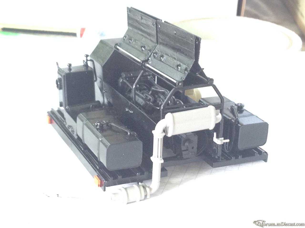

Кожух двигателя и весь моторный отсек:
post-7623-0-31407500-1580153507_thumb.jpgpost-7623-0-13000700-1580153544_thumb.jpgpost-7623-0-42288300-1580153578_thumb.jpg
Собственно ,по двум последним фото ,практически всё готово ,осталась мелочёвка:
  • Upvote 8
