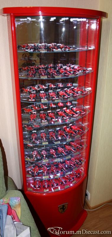

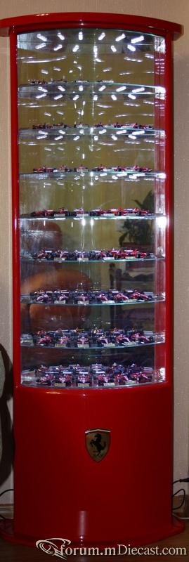

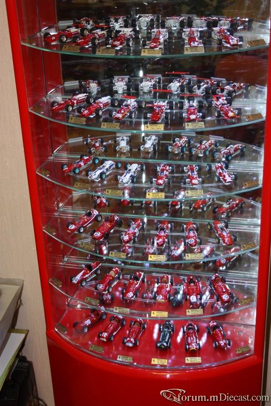

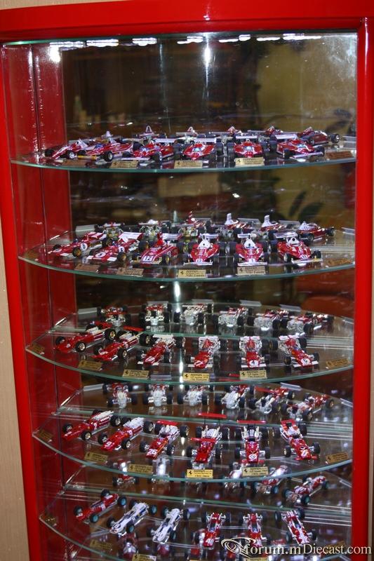

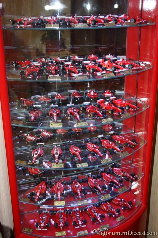

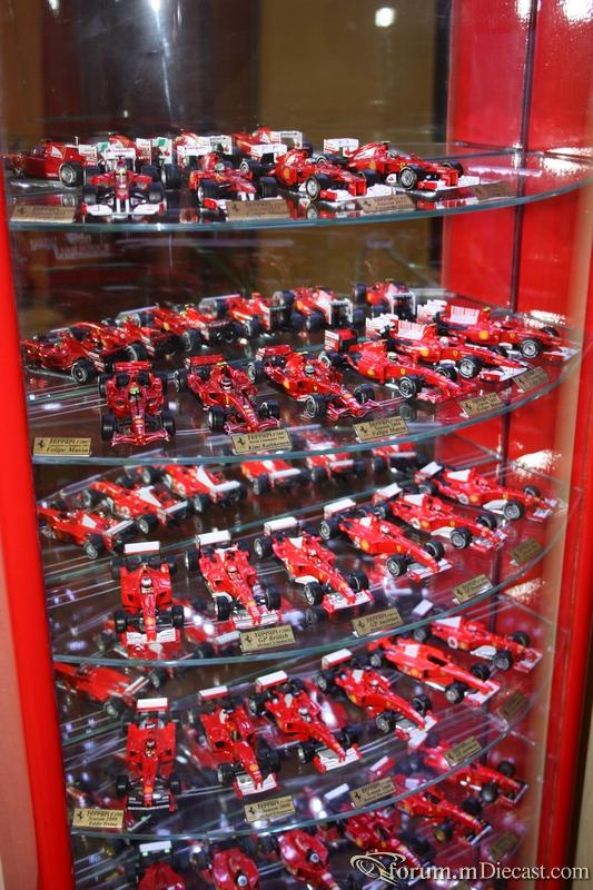

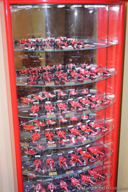

SF777 Опубликовано: 3 августа 2013 Жалоба Опубликовано: 3 августа 2013 Не так давно закончил две стойки для болидов Ferrari. LED подсветка над каждой моделью, яркость регулируется диммером. Стойки герметичные(защита от пыли) с верхшим и нижним клапаном для продувки воздухом из компрессора(чтоб запах не застаивался). Стойки изготовлены из фанеры, 7 слоёв краски и 4 слоя автомобильного лака. Эмблема-фототравление с дальнейшей раскраской и многослойным покрытием лаком. В нижней закрытой части полок ниша для коробок. В общем как-то так. 20
Dawid Опубликовано: 3 августа 2013 Жалоба Опубликовано: 3 августа 2013 Не так давно закончил две стойки для болидов Ferrari. LED подсветка над каждой моделью, яркость регулируется диммером. Стойки герметичные(защита от пыли) с верхшим и нижним клапаном для продувки воздухом из компрессора(чтоб запах не застаивался). Стойки изготовлены из фанеры, 7 слоёв краски и 4 слоя автомобильного лака. Эмблема-фототравление с дальнейшей раскраской и многослойным покрытием лаком. В нижней закрытой части полок ниша для коробок. В общем как-то так. Смотрится шикарно А как вы добились герметичности? Моя коллекция Продажа алкоголя из дьюти-фри. Вся инфа в лс
Inc1tatus Опубликовано: 3 августа 2013 Жалоба Опубликовано: 3 августа 2013 Не так давно закончил две стойки для болидов Ferrari. и коллекция и витрина восхитительны! :thumbsup: С Уважением, Александр. Моя коллекцияhttp://unterwald.edusite.ru/img/georlenta.gif
SF777 Опубликовано: 3 августа 2013 Жалоба Опубликовано: 3 августа 2013 Смотрится шикарно А как вы добились герметичности? Стекло пройдено по периметру красным автомобильным высокотемпературным гарметиком, с задней стороны полки по периметру стенок сделаны пазы уступами, проклеены уплотнителем и после закрепления задней стенки все зели закрыты скочтем.
edman Опубликовано: 3 августа 2013 Жалоба Опубликовано: 3 августа 2013 Т.е. дверцу шкафа не открыть, не достать и не "передернуть" ? :blink: Моя коллекция 80-х A&M Miniatures масштабные фигурки

fima76 Опубликовано: 4 августа 2013 Жалоба Опубликовано: 4 августа 2013 Не так давно закончил две стойки для болидов Ferrari. LED подсветка над каждой моделью, яркость регулируется диммером. Стойки герметичные(защита от пыли) с верхшим и нижним клапаном для продувки воздухом из компрессора(чтоб запах не застаивался). Стойки изготовлены из фанеры, 7 слоёв краски и 4 слоя автомобильного лака. Эмблема-фототравление с дальнейшей раскраской и многослойным покрытием лаком. В нижней закрытой части полок ниша для коробок. В общем как-то так.Очень почтенная коллекция,и весьма достойное оформление. Мои модели 1/18 Мои модели в 43-м Мои продажи
SF777 Опубликовано: 4 августа 2013 Жалоба Опубликовано: 4 августа 2013 Т.е. дверцу шкафа не открыть, не достать и не "передернуть" ? :blink: Почему? Три минуты на вскрытие задней стенки: снять скотч, выкрутить 8 саморезов держащих мебельные крепежи для зеркал и ты в гараже... Только после закрывания "ворот" надо новым скотчем пройтись. Но ведь я не собираюсь туда врываться часто, обзор и так не плохой.

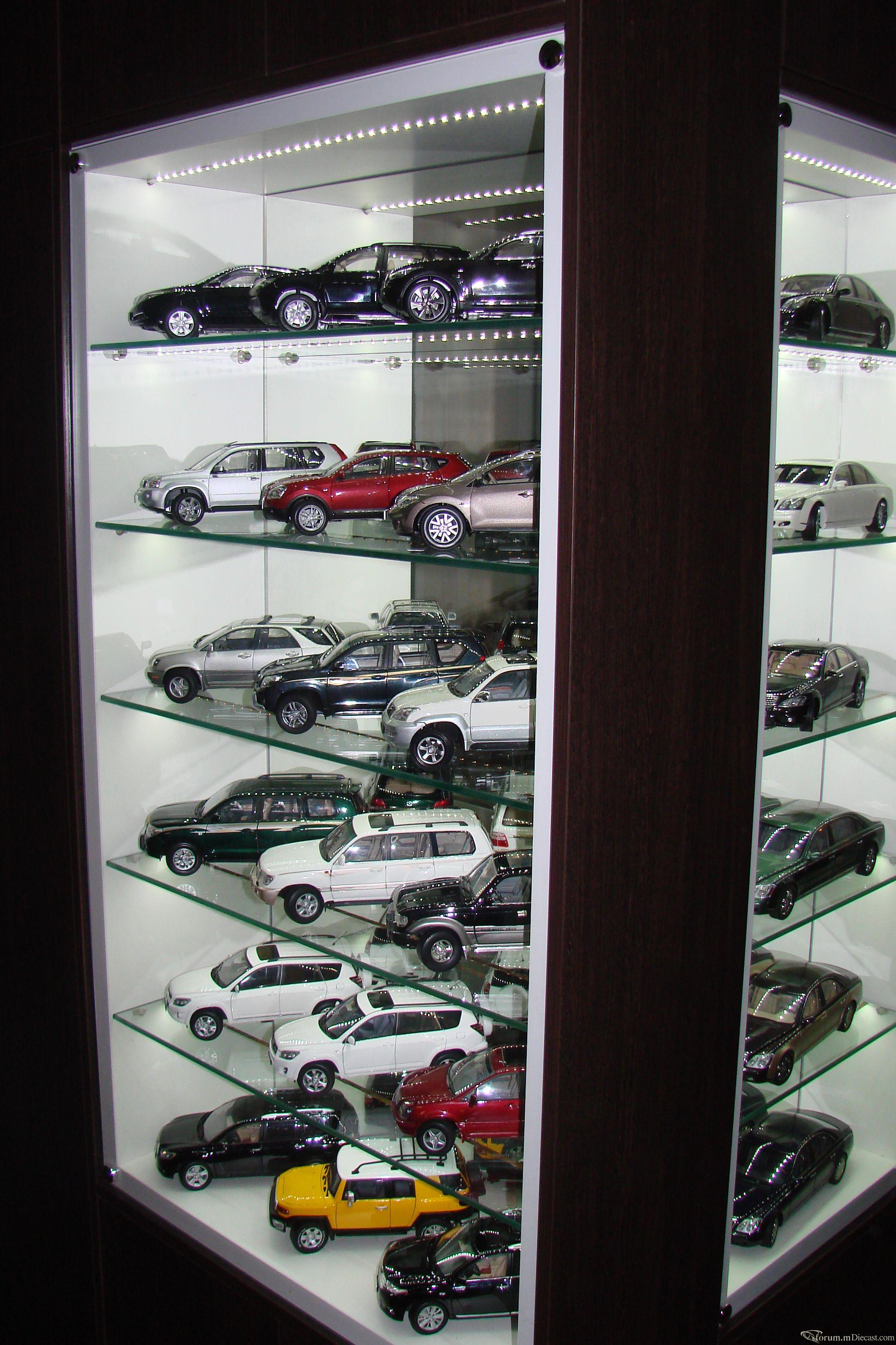

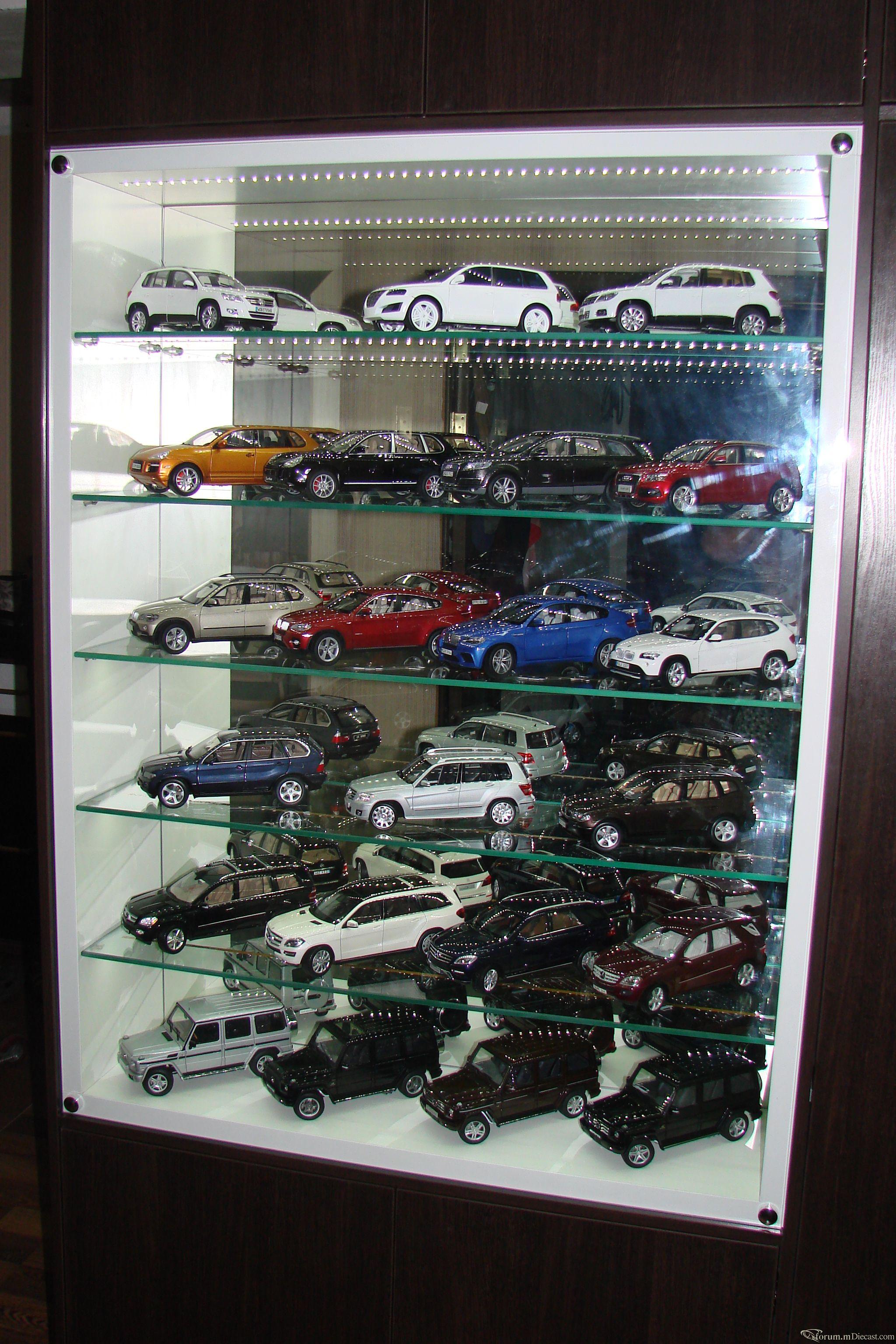

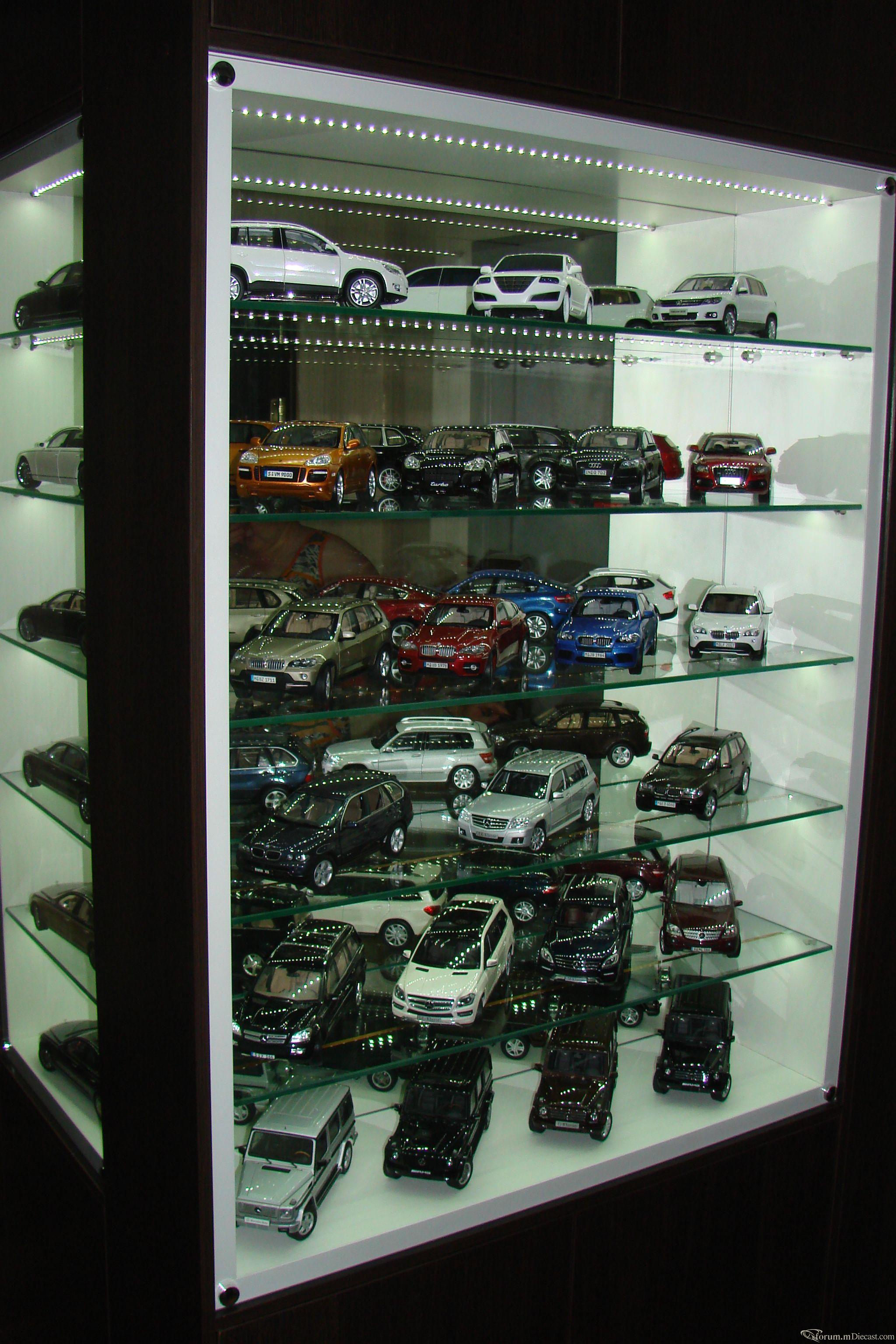

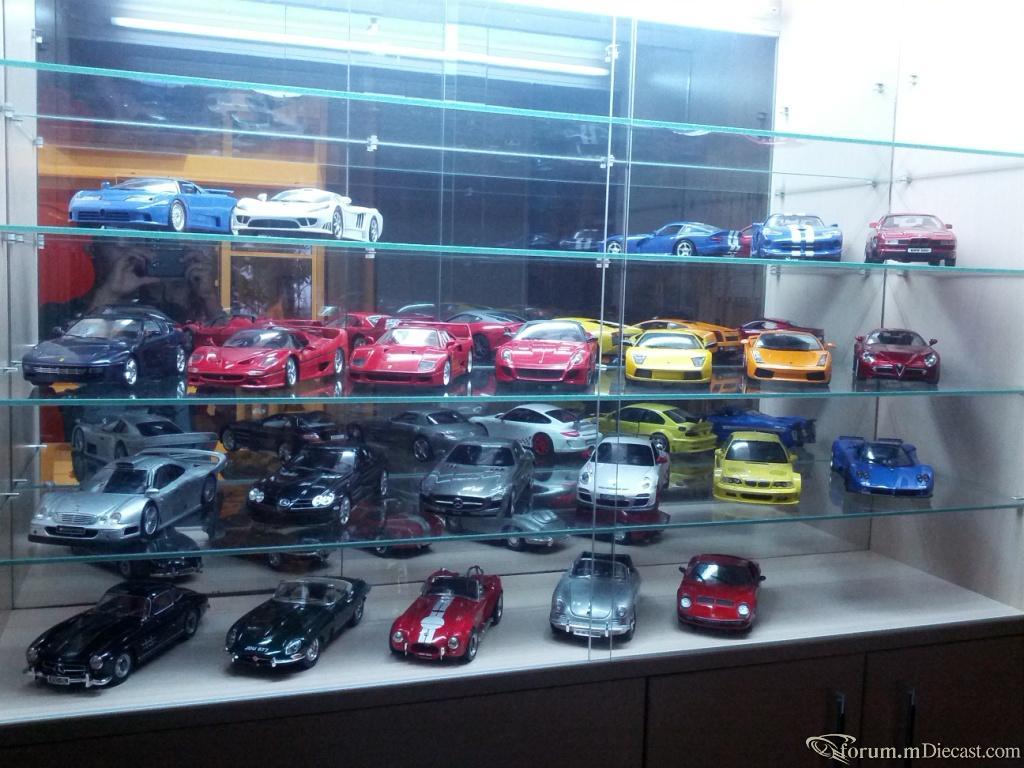

Salih Опубликовано: 29 сентября 2013 Жалоба Опубликовано: 29 сентября 2013 Вот мой вариант витрины. Длина 125см, высота 94см глубина 33см. Так как витрина встроена в старый шкаф глубиной 50см, осталось место для коробок. 1
edman Опубликовано: 29 сентября 2013 Жалоба Опубликовано: 29 сентября 2013 (изменено) Запипись смотрится! Места навалом! Глубина правильна. Изменено 29 сентября 2013 пользователем EdMan Моя коллекция 80-х A&M Miniatures масштабные фигурки
Rustammik Опубликовано: 29 сентября 2013 Жалоба Опубликовано: 29 сентября 2013 Вот мой вариант витрины. Длина 125см, высота 94см глубина 33см. Так как витрина встроена в старый шкаф глубиной 50см, осталось место для коробок.почти как у меня ) Коллекция Rustammik'a 1:18
Alx73 Alx73 Опубликовано: 1 октября 2013 Жалоба Опубликовано: 1 октября 2013 Оч достойно выглядит, респект :smile: Моя микро коллекция Комикс
VR65 Опубликовано: 1 октября 2013 Жалоба Опубликовано: 1 октября 2013 Не так давно закончил две стойки для болидов Ferrari...Очень презентабельно :thumbsup: Сайт коллекции Коллекция Ferrari 1:43 Коллекция Ferrari 1:18

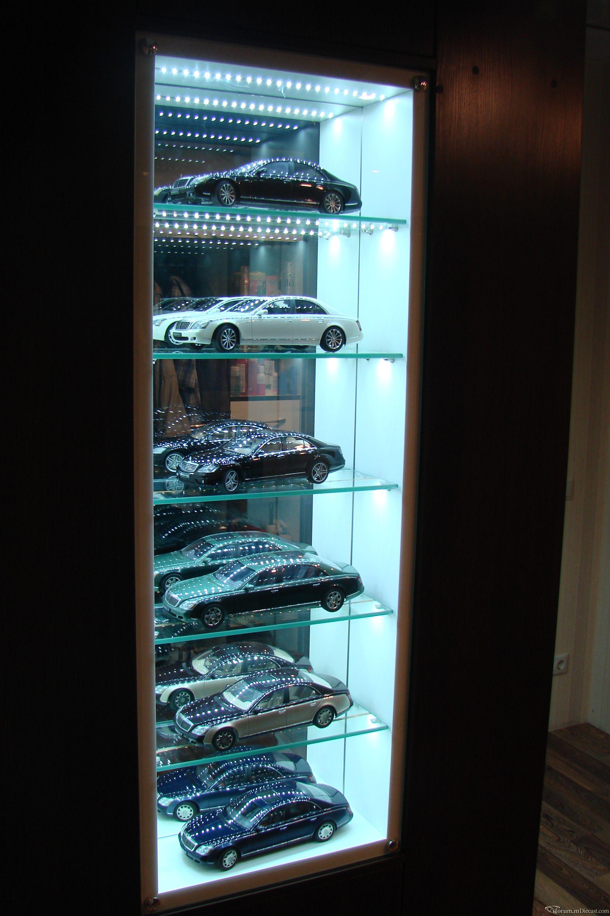

kuzya89 Опубликовано: 1 октября 2013 Жалоба Опубликовано: 1 октября 2013 сорри за качество фоток Очень классно смотрится :thumbsup: Особенно порадовала полочка с Майбахами Моя Новая Коллекция 1:18 Моя Визитка

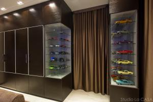

Korsar Опубликовано: 12 октября 2013 Жалоба Опубликовано: 12 октября 2013 Вот бюджетные вариантики витриныМоя ссылка Моя ссылка а эти ребята ,какой хочешь, сделают шкаф сложности.Моя ссылка

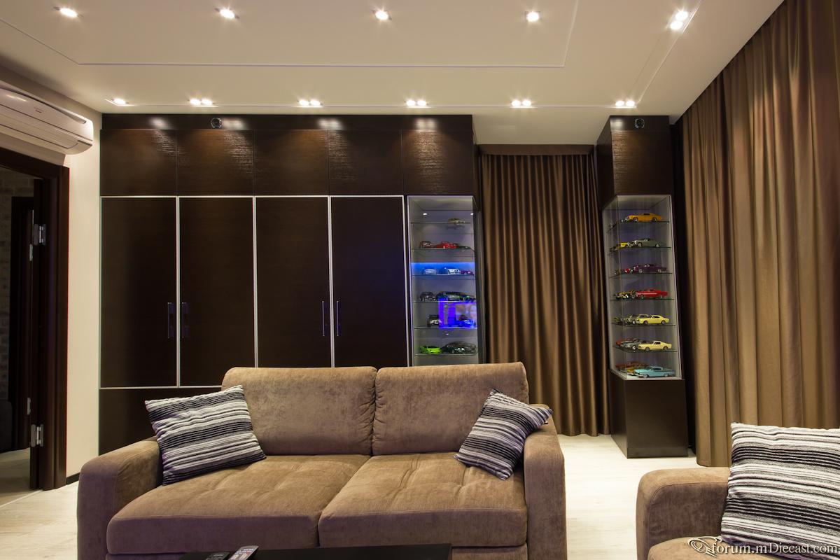

Snoop Опубликовано: 10 ноября 2013 Жалоба Опубликовано: 10 ноября 2013 ну, похвастаюсь своими) Две колонны для двух направлений в коллекции. Нужно было склеить два стекла, чтобы колонна открывалась целиком. Мебельщики разработали сложную конструкцию - колонна выдвигается целиком. 19 http://www.forum.mdiecast.com/topic/8845-moja-kollekcija-snoop/ - моя коллекция
