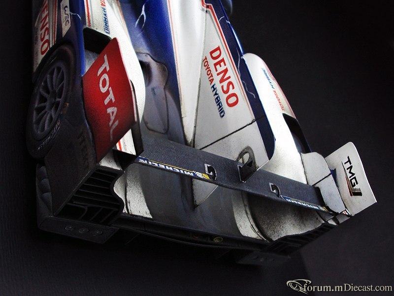

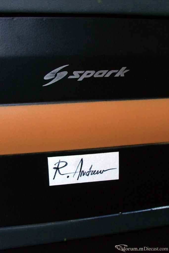

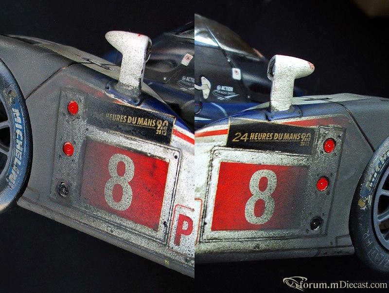

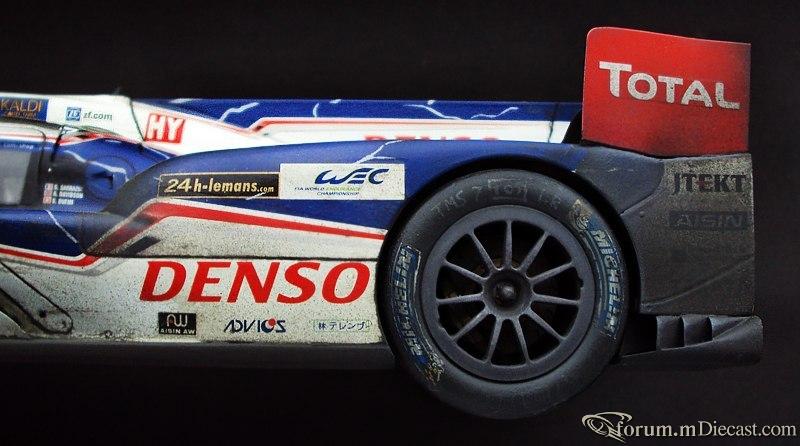

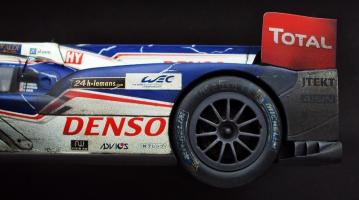

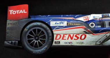

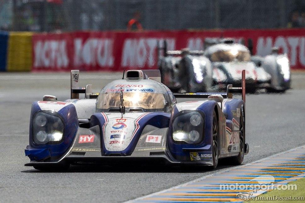

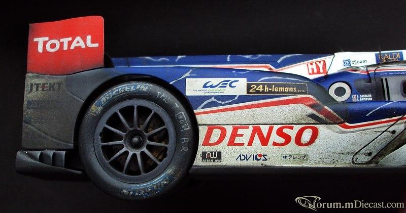

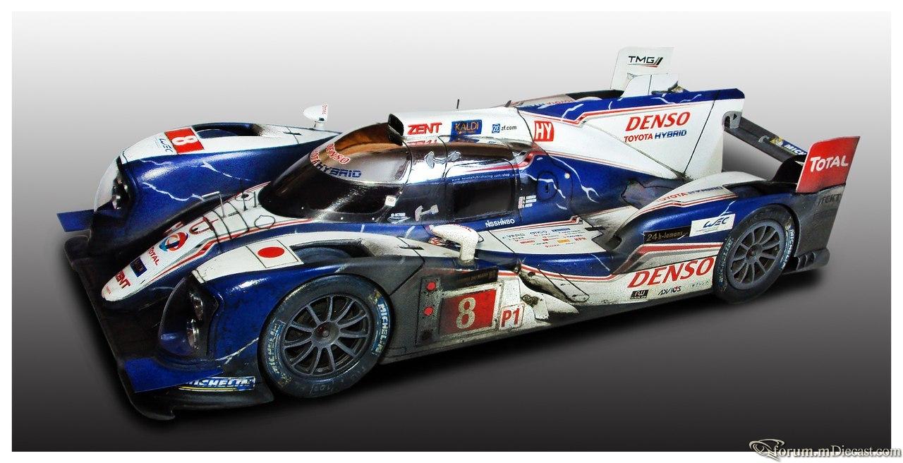

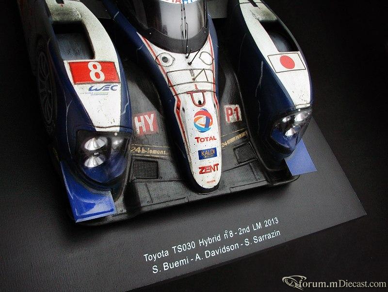

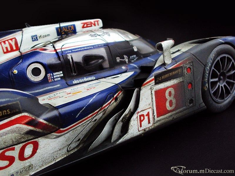

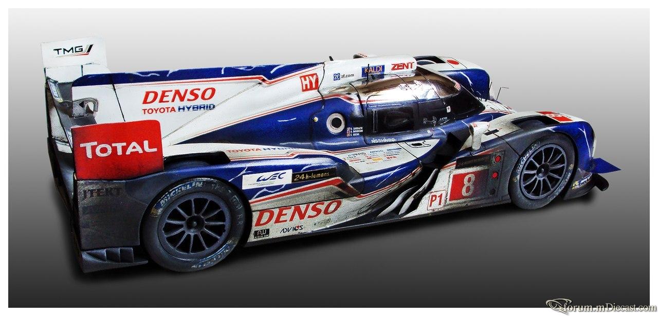

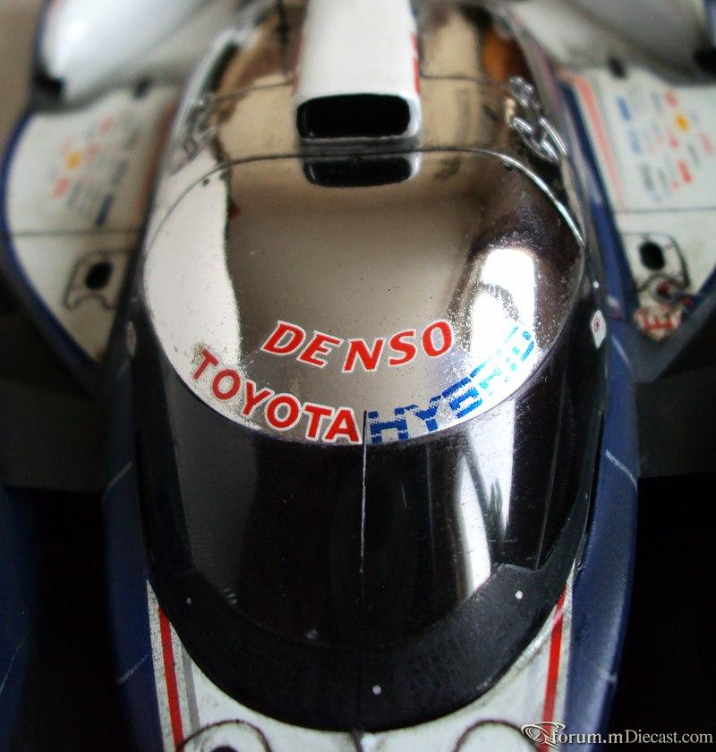

migel909 Опубликовано: 27 января 2015 Жалоба Опубликовано: 27 января 2015 (изменено) Доброго времени суток коллеги-моделисты и им сочувствующие! Представляю Вашему вниманию модель Toyota TS030 Hybrid №8 LM 2013 S. Buemi - A. Davidson - S. Sarrazin 1:18, производитель Spark. Тему изначально хотел посветить моделям в везеринге и данную модель хотелось видеть именно в таком "грязном" виде,прошедшую не одну тысячу боевых километров в марафоне в Ле Мане 2013 года.Модель 100%ой копийности к оригиналу не имеет но всё же максимально приближена к нему на основе фотоматериалов.Автор везеринга - Роман Андреев.Материалы, используемые в работе:аэрограф "Этон" времен СССРкраска акрил от фирмы Tamiya XF-59 в смеси с XF-69лак матовый Tamiya XF-86тонировка расшивки черной тушью с покрытием глянцевым лаком от "Акан"надписи на шинах сделаны от руки серебряным акрилом от фирмы "Звезда" (Мастер-акрил)выхлопные трубы тонированы обычным акрилом от фирмы "Звезда"жидкая маска на фары от фирмы "ХоббиПлюс"Так же были заменены пару антен, ибо у спарка слишком корявые.P.S. хотелось бы по больше комментариев,оценок и отзывов о модели! Изменено 30 декабря 2015 пользователем migel909 17 Цитата

GFET Опубликовано: 27 января 2015 Жалоба Опубликовано: 27 января 2015 Класс, очень понравилось!Единственное, что мне бросилось в глаза, это то, что машинка блести, на мой взгляд не может авто, которое внизу все в масле и пыли, сверху блестеть... ну или мне так на фотках видится... 1 Цитата Моя коллекция 1:18"Мне жаль, что у вас в гараже припаркован компромисс" Ф. Порше

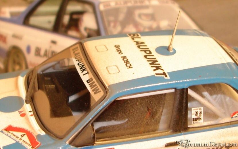

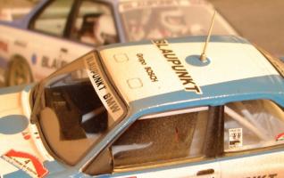

Димка crashed on E30 Опубликовано: 28 января 2015 Жалоба Опубликовано: 28 января 2015 Да,Евгений несомненно прав,надо "макушку" испачкать. На мой взгляд ей подошел бы мокрый эффект в капельках дождя она бы была супер.Если конечно на гонке дождь был.Отличная работа мне очень понравилась! 2 Цитата Мухи должны разбиваться о боковые стекла. ( Walter Röhrl )

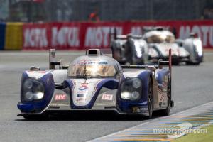

migel909 Опубликовано: 28 января 2015 Автор Жалоба Опубликовано: 28 января 2015 Во первых хочу поблагодарить за комментарии и отзывы! Спасибо Коллеги! Теперь по крыше ))) Да такой вопрос был, но главное было не борьщнуть с набрызгом, на модели он имеется (на фото его не видно из-за вспышки блик дает сильный) с аэрографа под углом напылено,в разных местах это напыление имеет разную консистенцию где то больше где то меньше ….на оригиналах эта грязь такими оттенками и отдаёт (на фото :) ). На самом деле такой болид "выпачкать" оказалось не простой задачей из-за очень сложной аэродинамики,воздуховодов и так далее ,приходилось брать во внимание как воздух обтекает болид от сюда и места загрязнения. 4 Цитата

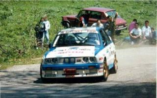

migel909 Опубликовано: 29 января 2015 Автор Жалоба Опубликовано: 29 января 2015 (изменено) Да,Евгений несомненно прав,надо "макушку" испачкать. На мой взгляд ей подошел бы мокрый эффект в капельках дождя она бы была супер.Если конечно на гонке дождь был.Отличная работа мне очень понравилась!Дим, как понимаю это модель BMW M3 E30 Rally Principe de Asturias 1989? На сколько знаю этап в Австрии был асфальтным и такое запыление не свойственно для асфальтного покрытия (не судите строго могу ошибаться) .Особенно бросилось в глаза очень сильное запыление лобового стекла смотрится не совсем естественно ( повторюсь если это был этап преимущественно с асфальтным покрытием) Нашел несколько фот... Изменено 29 января 2015 пользователем migel909 2 Цитата
Димка crashed on E30 Опубликовано: 29 января 2015 Жалоба Опубликовано: 29 января 2015 Да,конечно без проблем мы все люди разные видим всё по своему.Моей фоткой я только хотел сказать что не хватает чего то сверху на вашей модели по этому выделил верхнюю часть авто.А вдруг она заехала в сервис и кабину протёрли а всё остальное осталось чумазеньким,тут я ошибся.Всё зависит о каком моменте гонки идет речь. Мой тарантасик я только для примера поставил,повторюсь всё зависит о каком моменте в гонке идет речь.Ведь могла она и в лужу нырнуть Но сам лично не видел по этому как то так :smile: В итоге хочу сказать что наши модели обе хороши,просто мы их увидели по разному! Дим, как понимаю это модель BMW M3 E30 Rally Principe de Asturias 1989? На сколько знаю этап в Австрии был асфальтным и такое запыление не свойственно для асфальтного покрытия (не судите строго могу ошибаться) .Особенно бросилось в глаза очень сильное запыление лобового стекла смотрится не совсем естественно ( повторюсь если это был этап преимущественно с асфальтным покрытием) Нашел несколько фот... 1 Цитата Мухи должны разбиваться о боковые стекла. ( Walter Röhrl )
migel909 Опубликовано: 29 января 2015 Автор Жалоба Опубликовано: 29 января 2015 (изменено) Да,конечно без проблем мы все люди разные видим всё по своему.Моей фоткой я только хотел сказать что не хватает чего то сверху на вашей модели по этому выделил верхнюю часть авто.А вдруг она заехала в сервис и кабину протёрли а всё остальное осталось чумазеньким,тут я ошибся.Всё зависит о каком моменте гонки идет речь. Мой тарантасик я только для примера поставил,повторюсь всё зависит о каком моменте в гонке идет речь.Ведь могла она и в лужу нырнуть Но сам лично не видел по этому как то так :smile: В итоге хочу сказать что наши модели обе хороши,просто мы их увидели по разному! Дим, первым делом если можно на Ты ))). Ты не совсем правильно меня понял .... меня интересовало этап Австрии был полностью асфальтным как к примеру этап Германии или же всё таки там имелись допы с гравийным покрытием, эти два фото, что Ты скинул это с этапа в Австрии? Если да то несомненно машина так и должна выглядить. Конечно она хороша! Тем более в 43! Где можно её фоты по подробнее посмотреть? Изменено 29 января 2015 пользователем migel909 1 Цитата
Димка crashed on E30 Опубликовано: 30 января 2015 Жалоба Опубликовано: 30 января 2015 Конечно а то я визитку поискал не нашел.Давай имя и возраст и будем знакомы :biggrin: Тема как то плавно перетекла из 1/18 в 1/43 :biggrin: Да по моему полностью асфальт но это не мешало ей свалится где то слегка испачкаться,стандартная модель имеет вкладыш где она в заносе на щебне.К сожелению не особо много информации про 1989 год.Те фото что я кинул из раллийной сборки разных годов.Ну не знаю,мне модель понравилась да не много густо ее пыльнули и дворников должно быть два а не один как сейчас.Есть вот такая Дим, первым делом если можно на Ты ))). Ты не совсем правильно меня понял .... меня интересовало этап Австрии был полностью асфальтным как к примеру этап Германии или же всё таки там имелись допы с гравийным покрытием, эти два фото, что Ты скинул это с этапа в Австрии? Если да то несомненно машина так и должна выглядить. Конечно она хороша! Тем более в 43! Где можно её фоты по подробнее посмотреть? 2 1 Цитата Мухи должны разбиваться о боковые стекла. ( Walter Röhrl )
