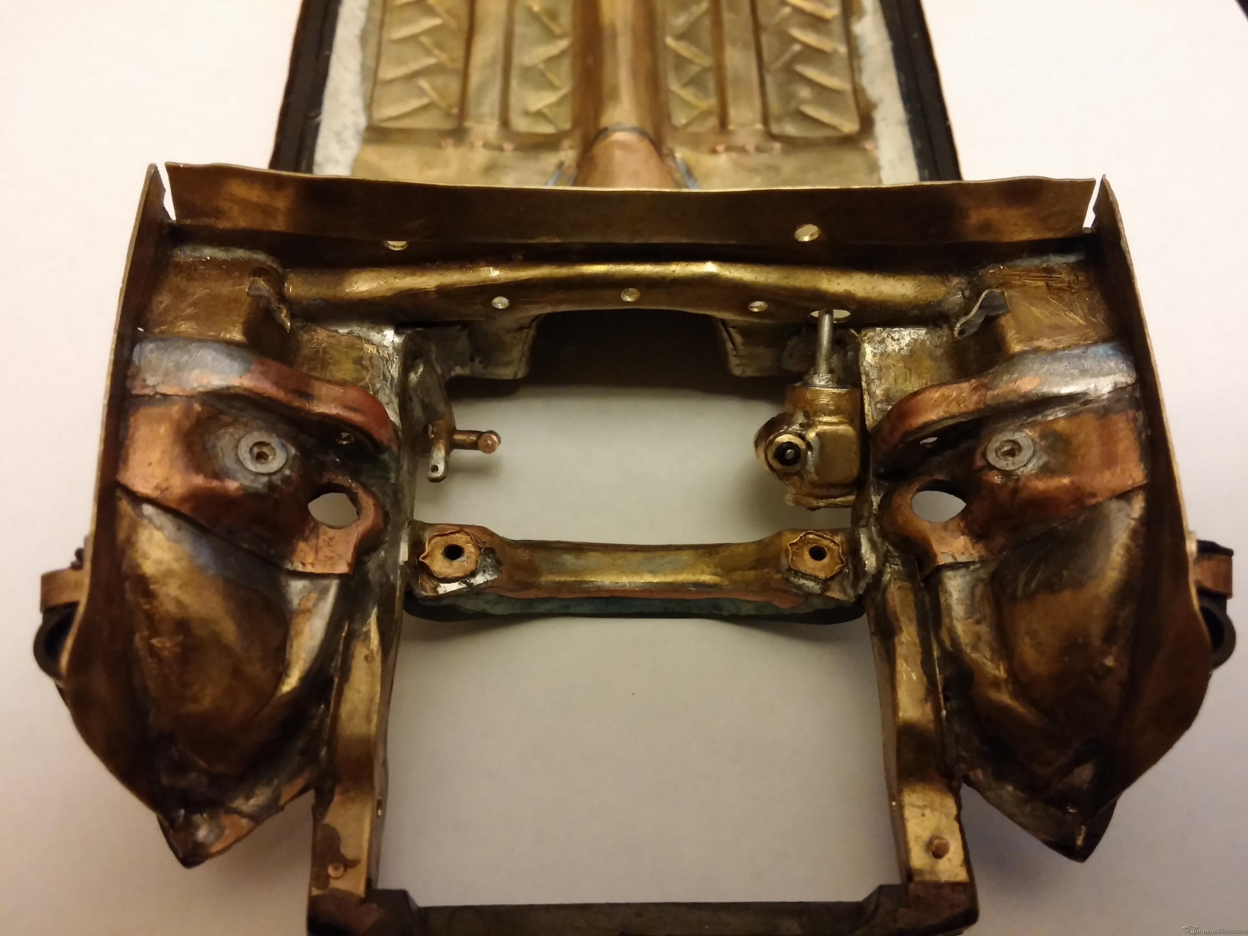

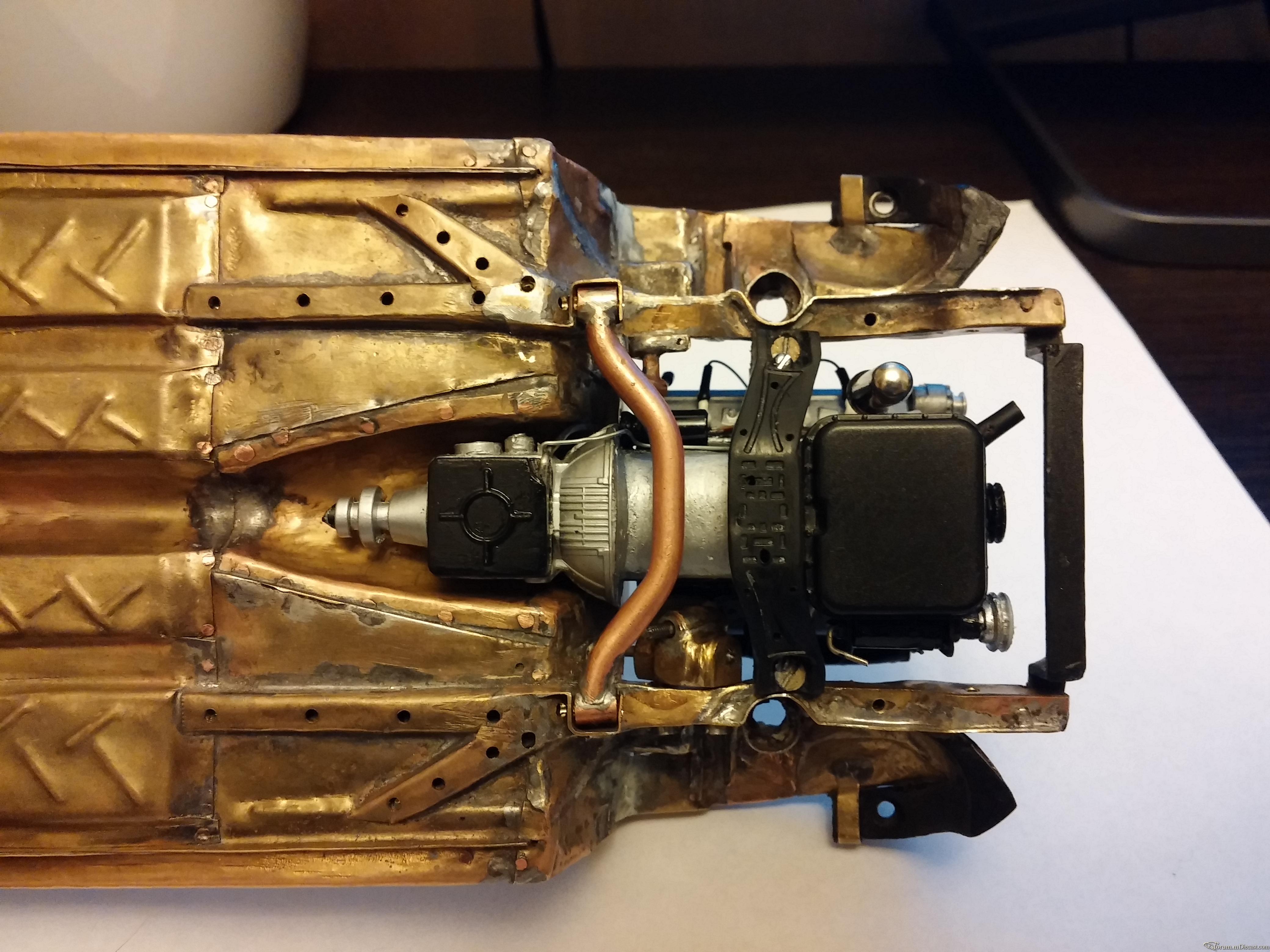

Хоть сегодня и выходной, мои руки как то сами притянули к себе поделку и ну её крутить вертеть.

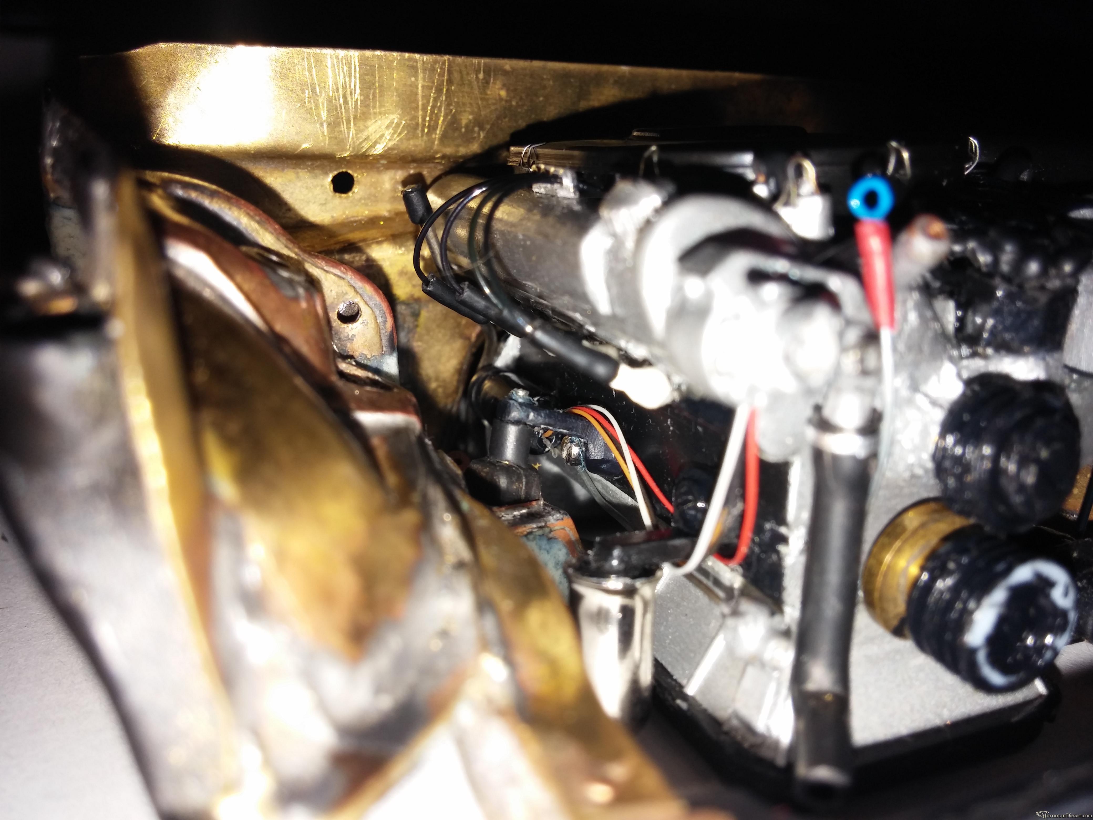

Давно уже образовалась проблема несостыковки в масштабах кузова и двигателя... даже хотел двиг делать с нуля, но лень меня поборола.
Но и с этим пришлось хорошо повозиться что бы впихнуть его в моторный отсек. Что бы припаять балку хоть в примерно правильное место,
пришлось картер сместить на миллиметр вперёд. А что бы вместились новые массивные шкивы, пришлось немного допилить радиатор и подрезать вентилятор.
Теперь в моторном отсеке всё впритык, но как на мой взгляд выглядит всё намного интересней чем было. Сравните у кого есть модель.
Ну и сделал уже за одно подушки двигателя, лапы к блоку и примерил ... вроде подошлёл :hitri:
post-9878-0-18271900-1477862223_thumb.jpg post-9878-0-00883800-1477862349_thumb.jpg post-9878-0-26230600-1477862482_thumb.jpg post-9878-0-52186600-1477862646_thumb.jpg

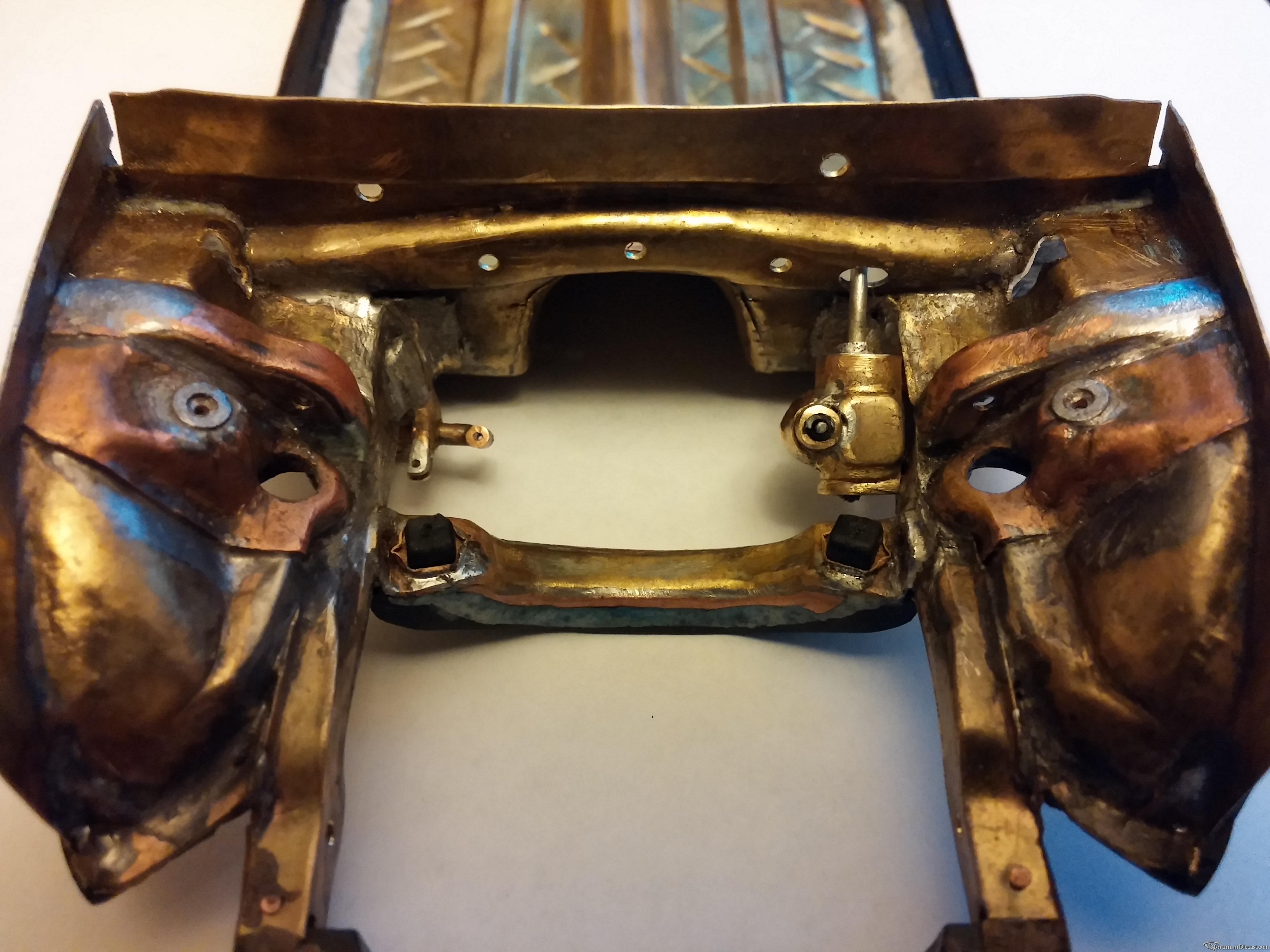

Сразу предупреждаю... лапы ещё подвергнутся допиливанию и покраске в алюминий. А выпускной коллектор просто примерил посмотреть... вроде лапы не мешают.

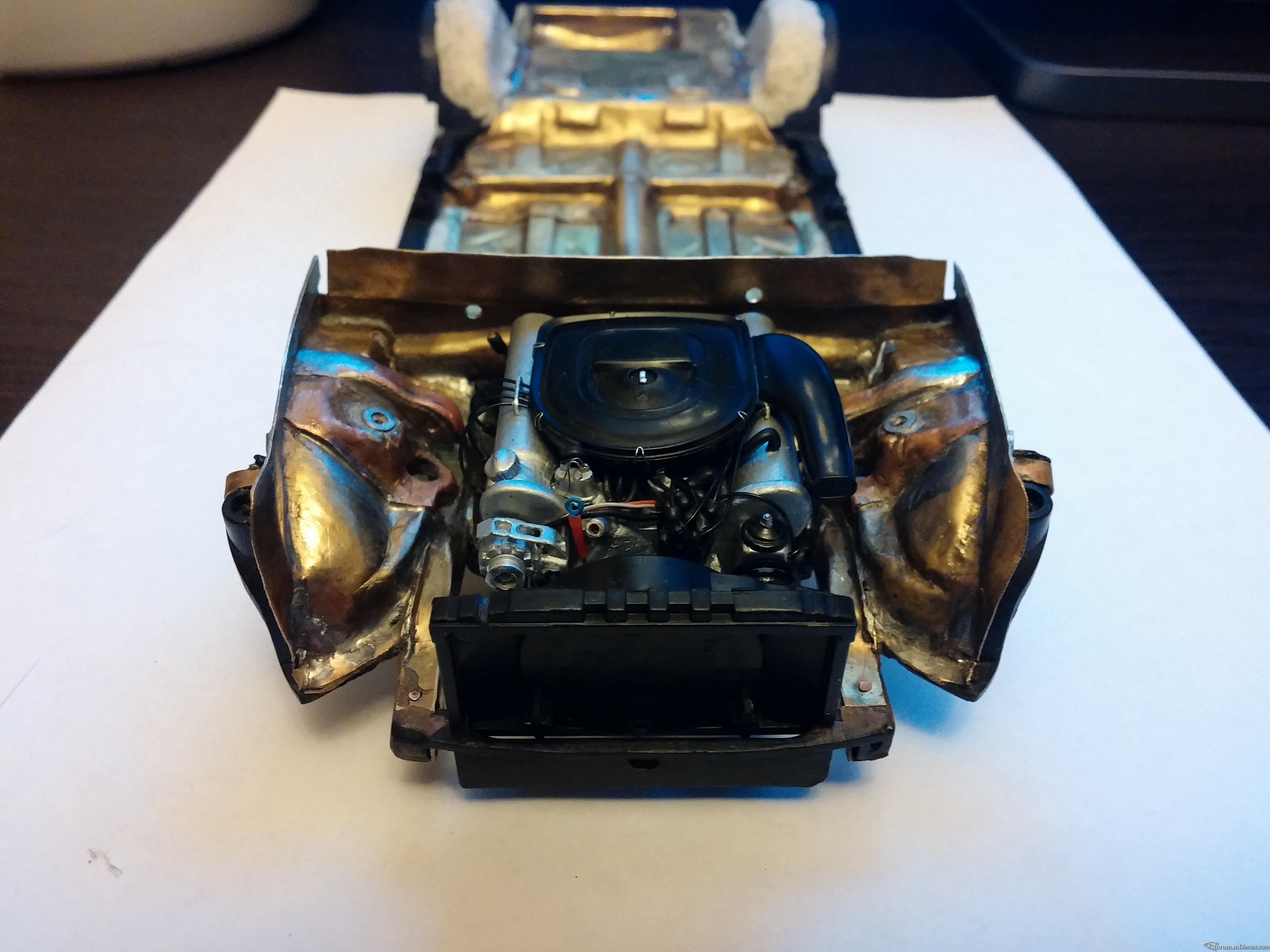

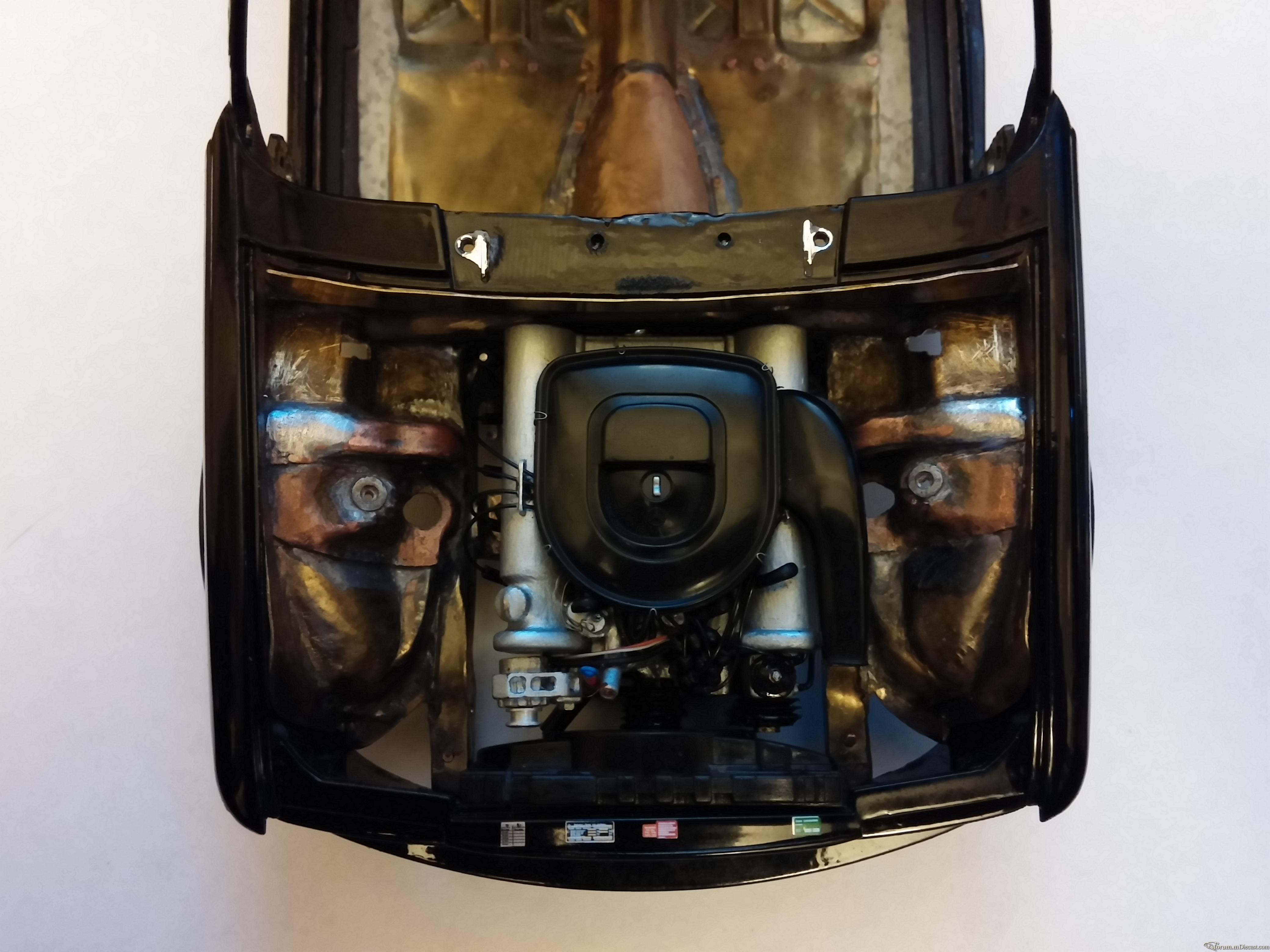

И наконец то породнил двиг с моторным отсеком.
post-9878-0-69525600-1477862907_thumb.jpg post-9878-0-12099000-1477862979_thumb.jpg post-9878-0-30788800-1477863068_thumb.jpg post-9878-0-38892900-1477863292_thumb.jpg
post-9878-0-52161400-1477863474_thumb.jpg post-9878-0-11178600-1477863525_thumb.jpg
Шкив закрашу :biggrin:. Много юзаю моторчик туда-сюда. Места впритык, вот и затёр его немного.

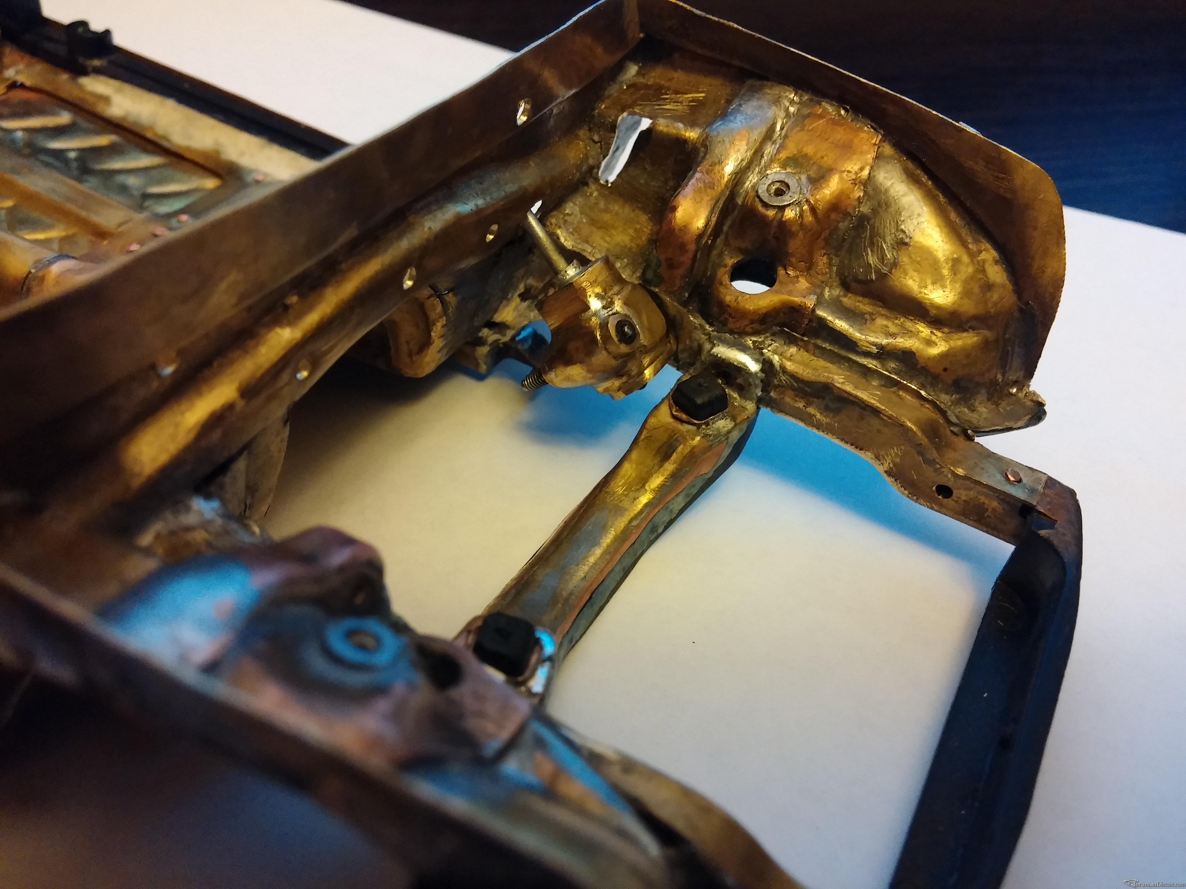

Хоть и с трудностями, но время даром не прошло. Каждый день хоть что то, но делал.. где шаг вперёд, а где и два шага назад.

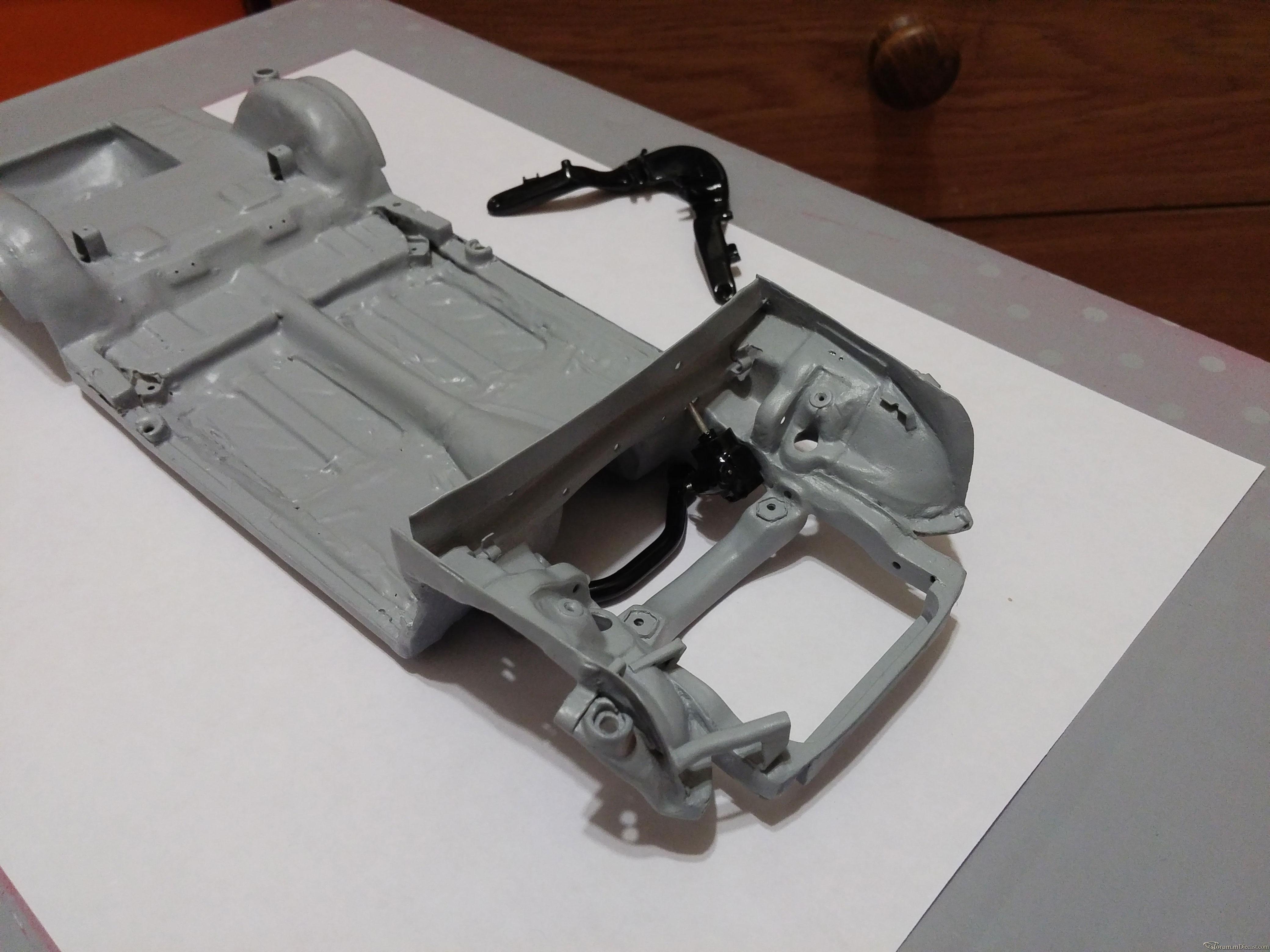

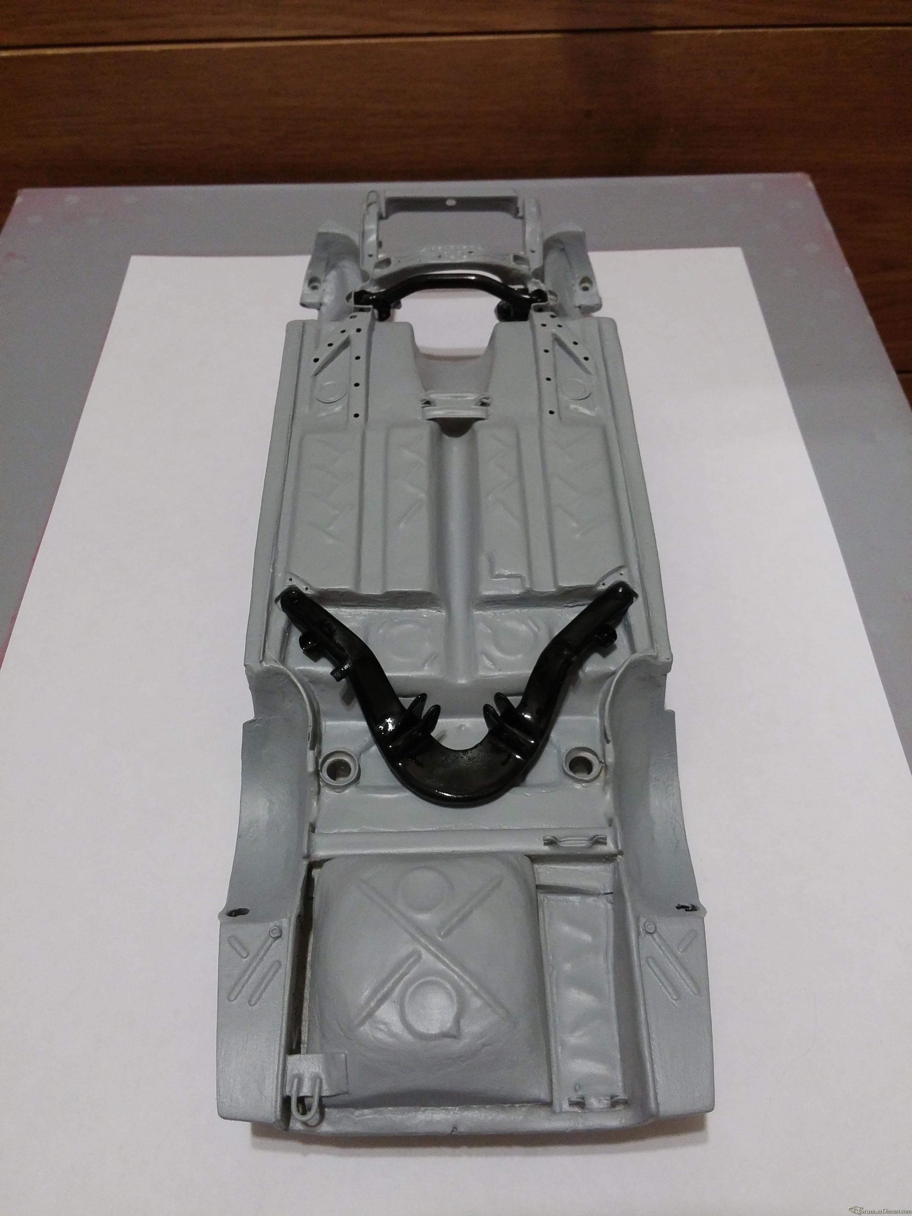

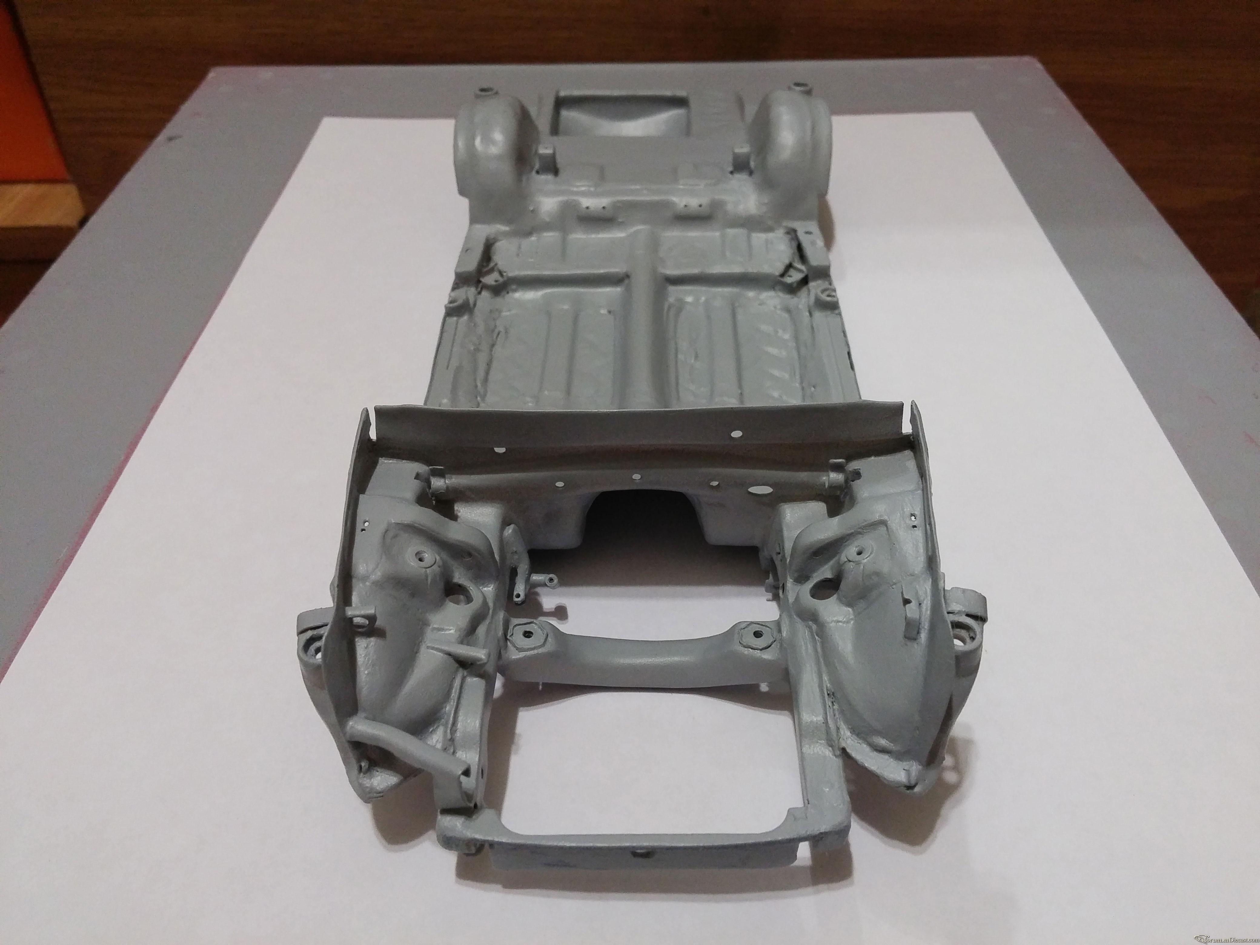

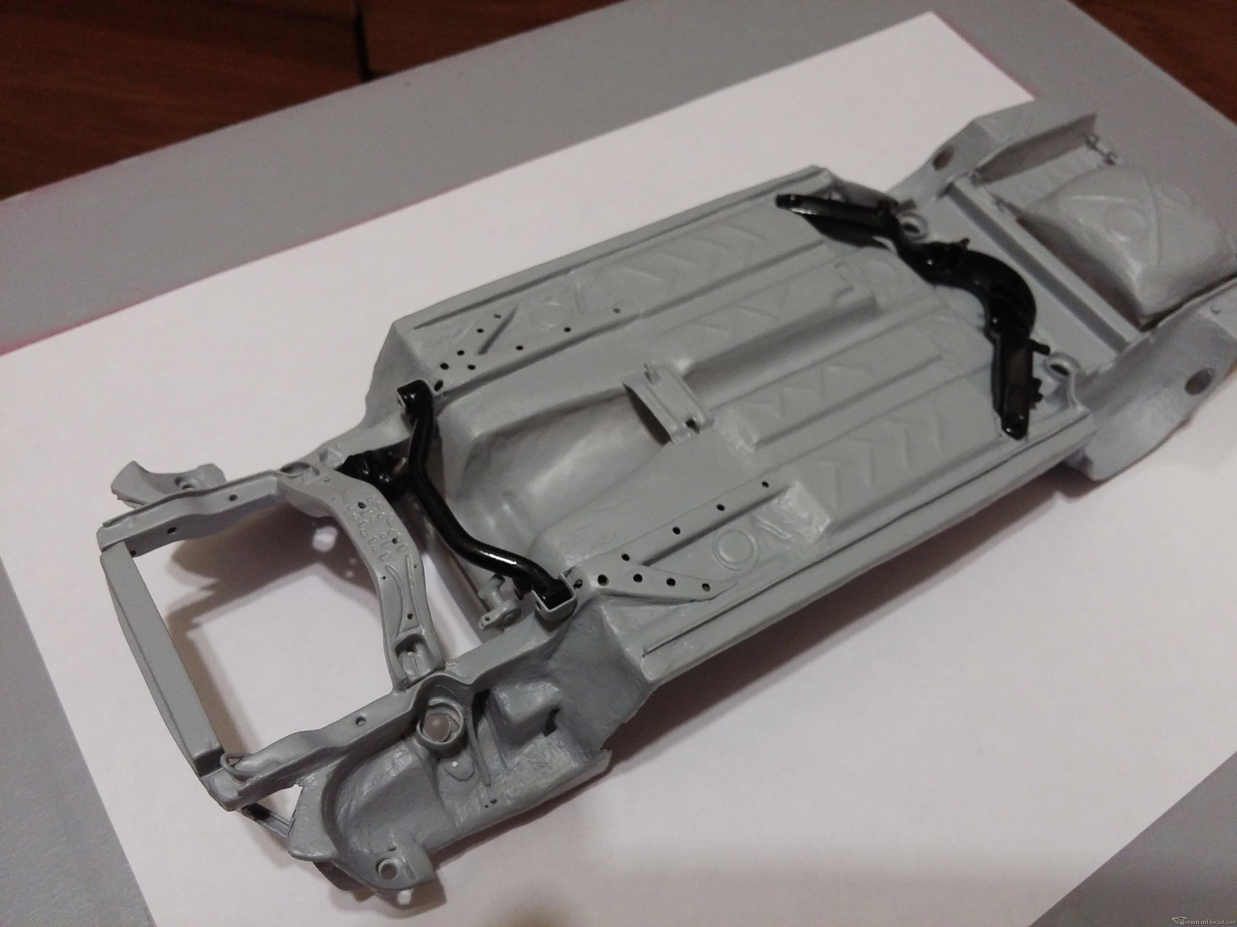

За время отсутствия на сайте переделал переднюю часть лонжеронов и доукомплектовал всё мелкими деталями... с ними смотрится веселей.
post-9878-0-68352300-1478894656_thumb.jpg post-9878-0-72100900-1478894686_thumb.jpg post-9878-0-73895600-1478894705_thumb.jpg post-9878-0-26674500-1478894722_thumb.jpg
post-9878-0-80987700-1478894743_thumb.jpg post-9878-0-64219300-1478894771_thumb.jpg

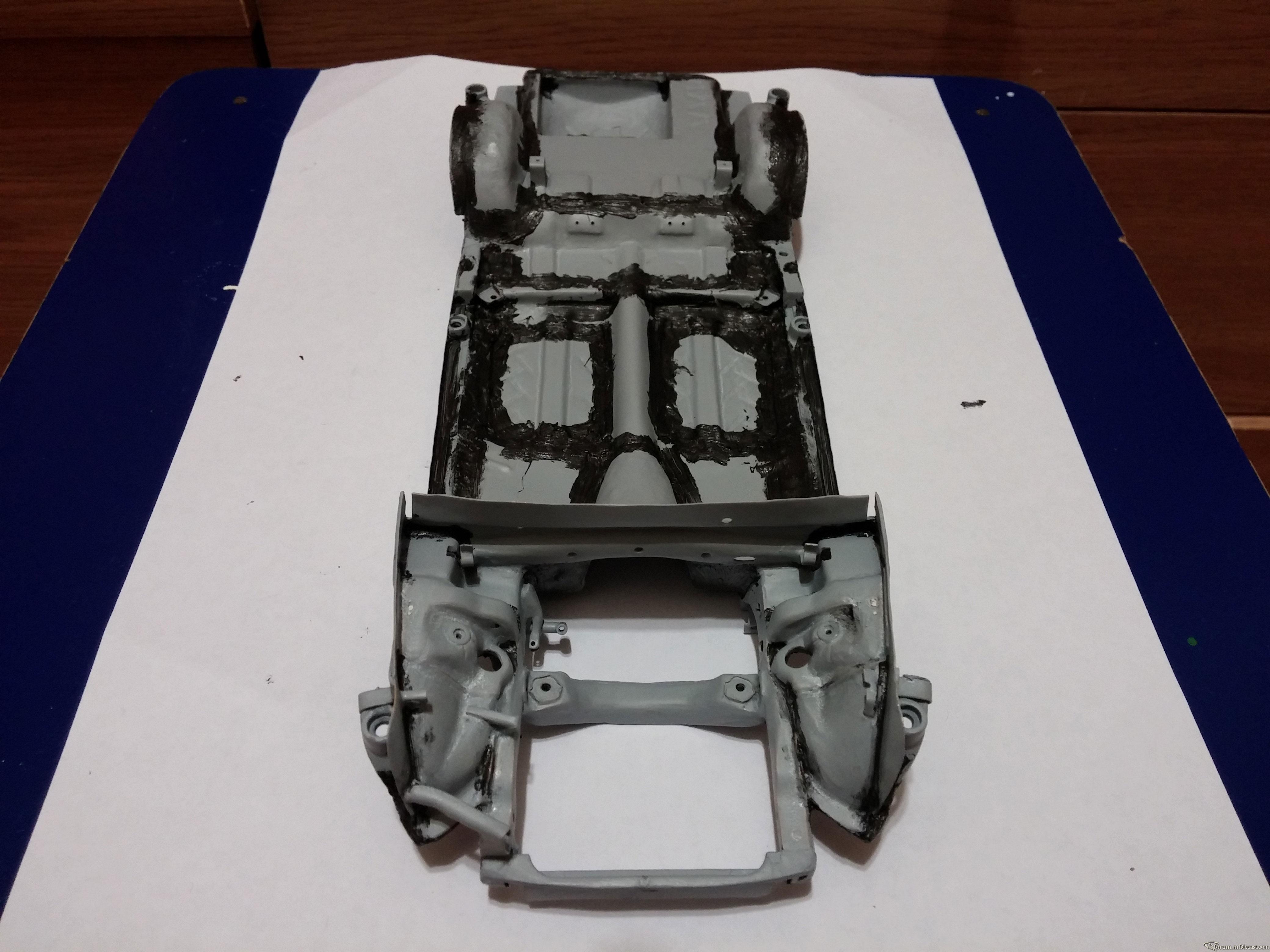

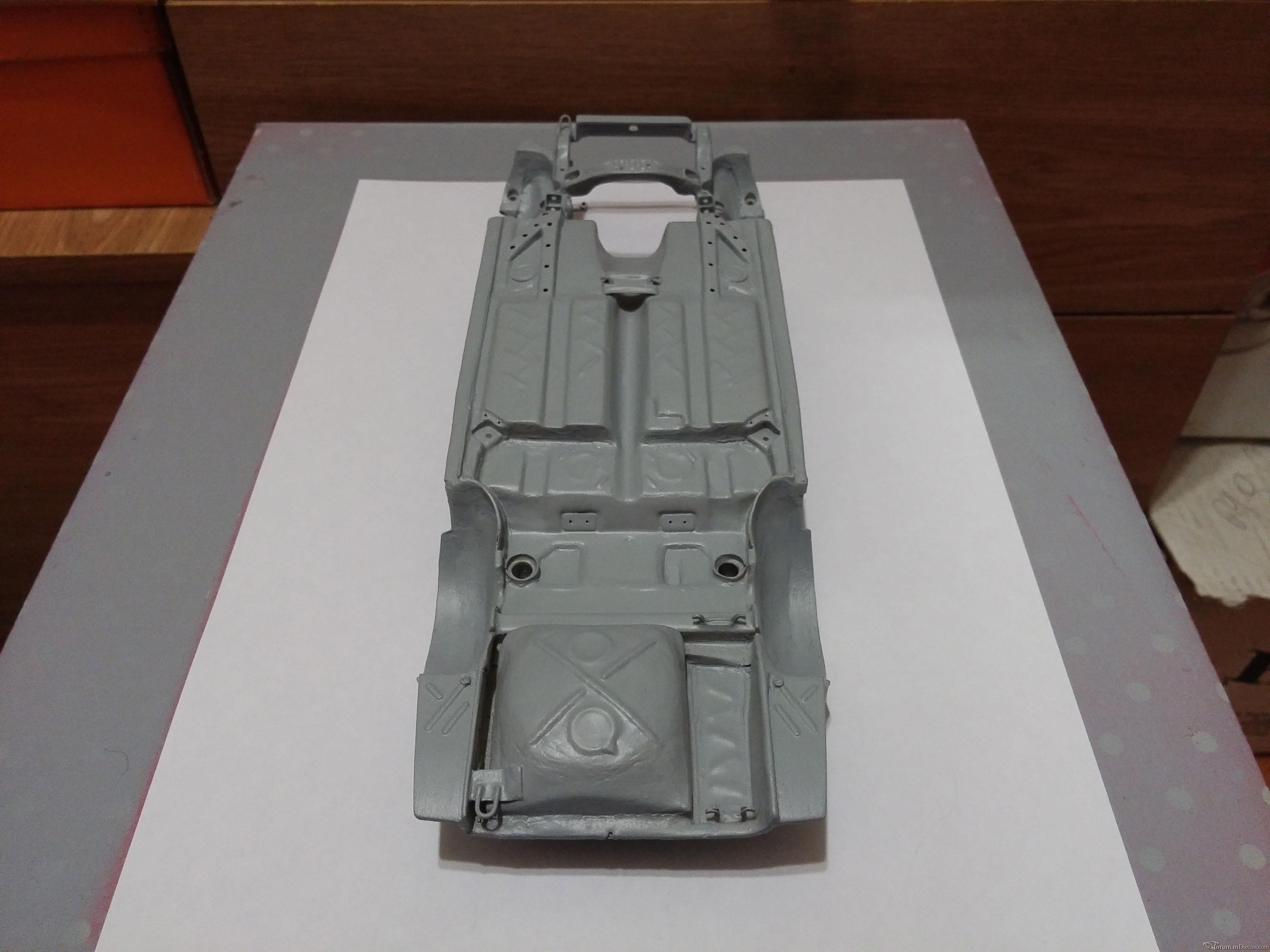

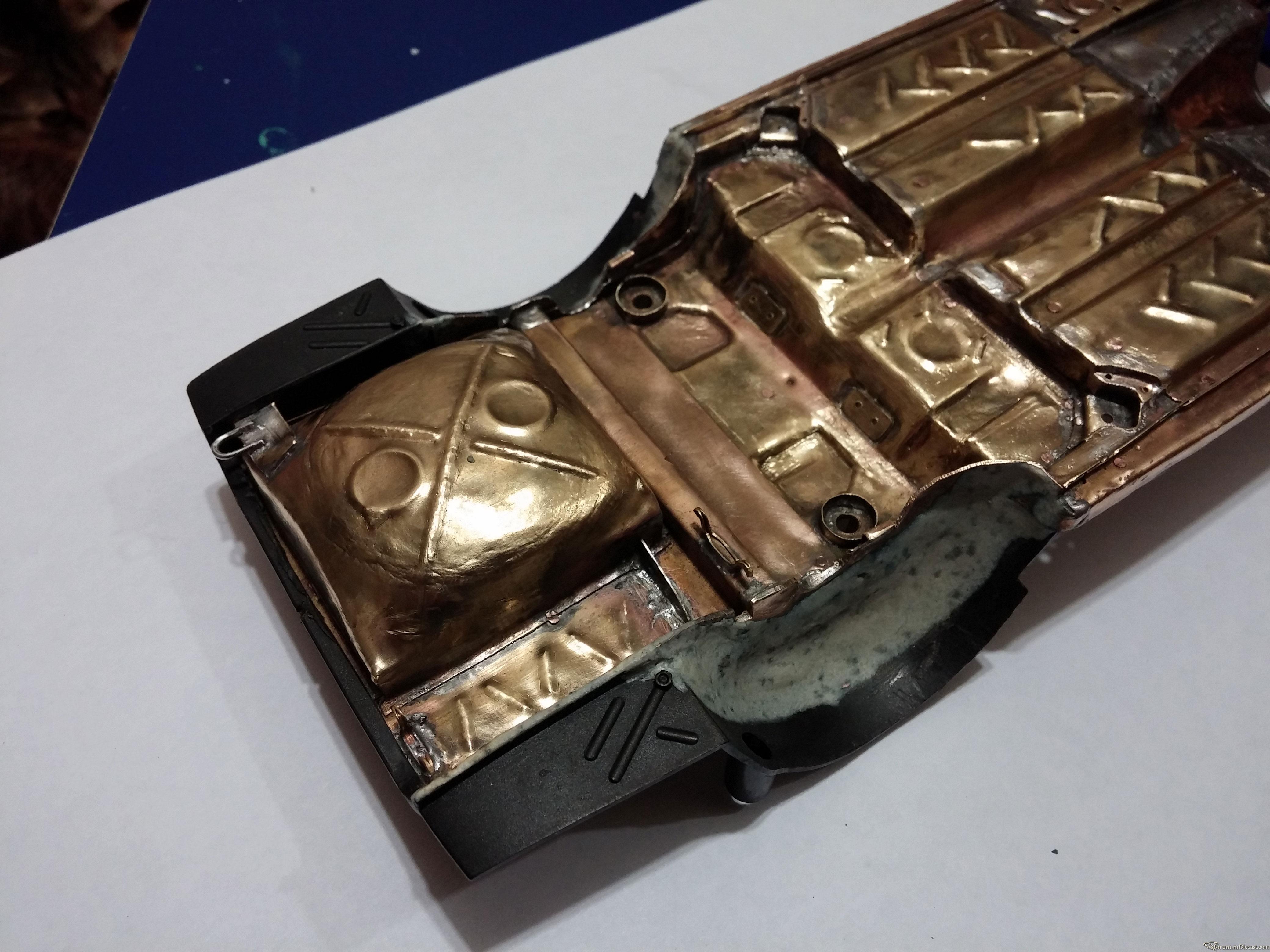

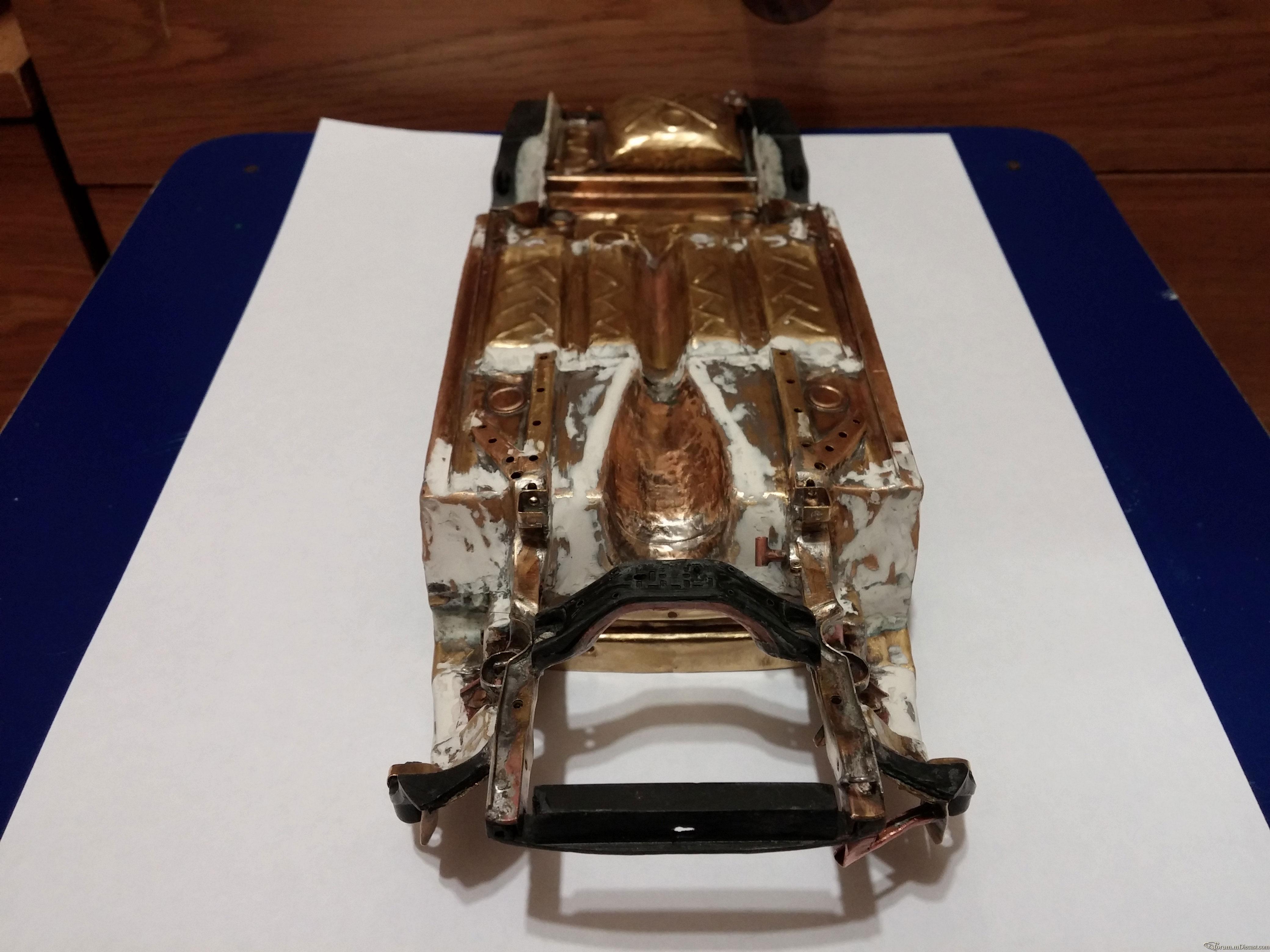

Прошёлся шпаклёвкой...
post-9878-0-70557500-1478894812_thumb.jpg post-9878-0-47357600-1478894843_thumb.jpg post-9878-0-61889300-1478894863_thumb.jpg
Грунтанул акриловым универсальным грунтом.
Ну и затем всё испортил герметиком.
Решил сделать все таким образом, будто авто после реставрационных работ, а это всегда подразумевает напыл антигравия в
колёсных нишах и порогах. У меня валялись несколько тюбиков с разными герметиками среди которых есть подходящий мне полиуретановый.
Но, как говорится меня нечистая повела не тем путём и я, лошара великовозрастный, не глядя на тюбик, будучи полностью уверен что это именно
полиуретановый, вытащил силиконовый и быстренько нанёс его везде куда только можно было. И хорошо что решил легко пройтись по намазюканным местам грунтом.
Тут то и выяснилась моя промашка. Я за пять секунд стар мокрым с макушки до пяток когда увидел отваливающийся грунт. Хорошо что до нанесения герметика я хорошо
грунтанул всю поверхность. С матюками, но мне довольно быстро удалось смыть всё до чистого металла.
post-9878-0-65224900-1478894924_thumb.jpg post-9878-0-10954500-1478894940_thumb.jpg
А дальше снова подготовка, чистка. сушка, обезжиривание и грунт.
Лежал у меня не помню с каких времён баллончик акриловой автоэмали бежевого цвета. И я по своей простоте душевной, что бы придать днищу вид давно юзанного, но
откапиталенного впоследствии не учёл что это всё таки эмаль, а мелкие деталюшки немного, но все же есть в наличии и брызгать туда из баллончика не очень хорошая идея.
В общем здесь моя криворукость и дала о себе знать biggrin.gif... не стал всё это, а так же процесс отдирания краски снимать на камеру.
Затем всё же нанёс правильный герметик, но сделал неправильную текстуру , не похожую на нанесение антигравия.
Решил всё это дело зализать щёткой с помощью мини дрели, а заодно и скрыл большинство сильных неровностей, да и загладил страшнючие швы. теперь выглядит так как будто там
присутствует слой мастики.

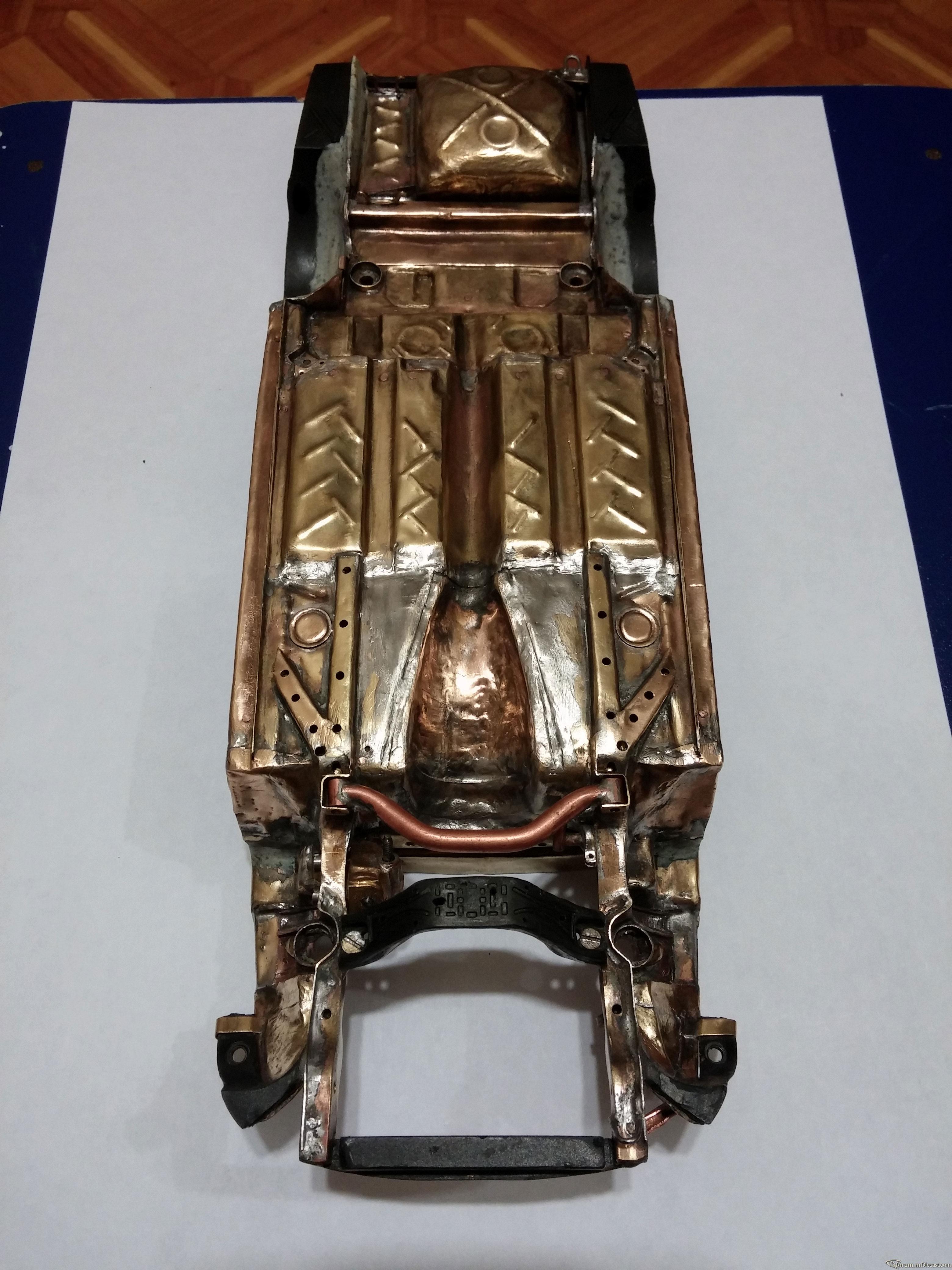

Ещё покрасил балку-тягу, заднюю балку дополнил и покрасил, а так же покрасил рулевую рейку.
Сейчас пока как то так...

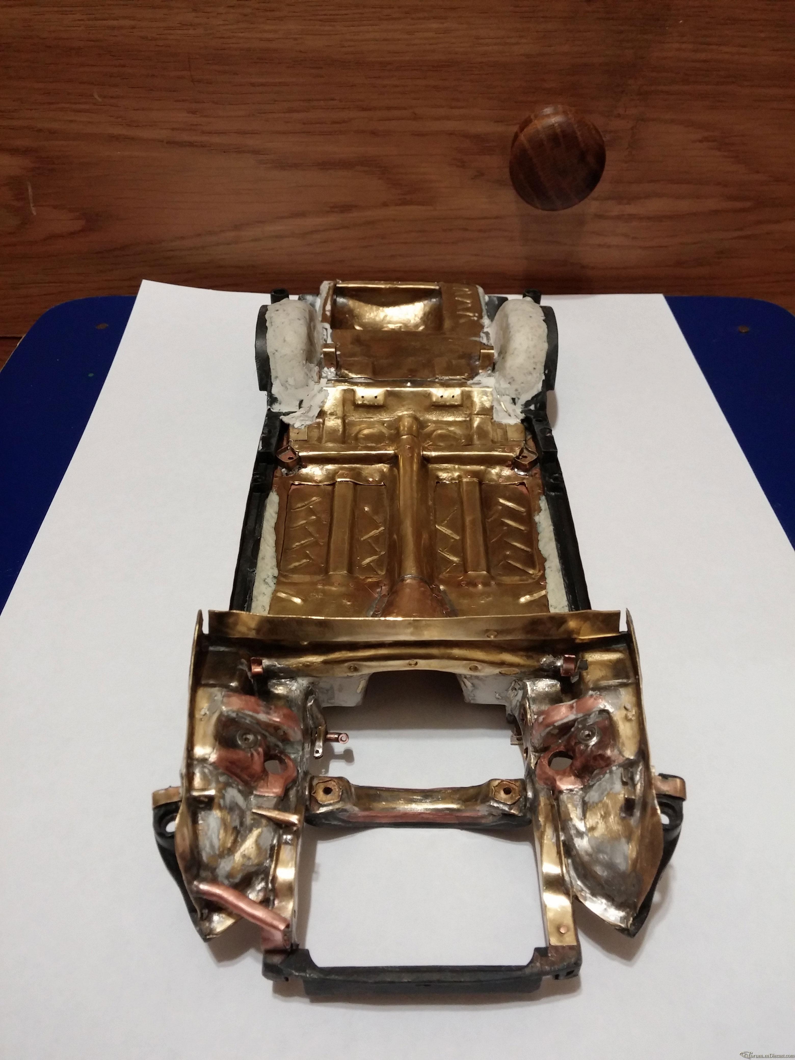

post-9878-0-03303200-1478894997_thumb.jpg post-9878-0-03492800-1478895020_thumb.jpg post-9878-0-63316800-1478895041_thumb.jpg post-9878-0-92304800-1478895060_thumb.jpg
post-9878-0-58085700-1478895091_thumb.jpg post-9878-0-41965800-1478895129_thumb.jpg post-9878-0-33111100-1478897725_thumb.jpg post-9878-0-43207900-1478897752_thumb.jpg
post-9878-0-87863800-1478897787_thumb.jpg post-9878-0-64487000-1478897811_thumb.jpg
А вообще днищу и подкапотному и раньше, и сейчас особого внимания не уделяли . По этому особой красоты во всех этих кривостях никогда и не было. Уже с завода авто блестало только "обёрткой".
Вот и я решил что мои днище и подкапотка будут "живыми".
Конечно же перед покраской это всё ещё покроется тонким слоем прозрачного биндера (что сгладит все мелкие неровности), так как очень много трудно доступных мест и шкурить ну совсем не вариант.
А так же ещё больше все мелкие неровности сгладит краска и лак (в подкапотном). Ну и снова промажу в нужных местах герметиком.
Красить буду уже вместе с кузовом аэрографом который по такому случаю уже приобрёл. А покрыл грунтом только потому, что от лапания пальцами латунь и медь быстро окислялись и приходилось
подолгу всё это безобразие чистить.

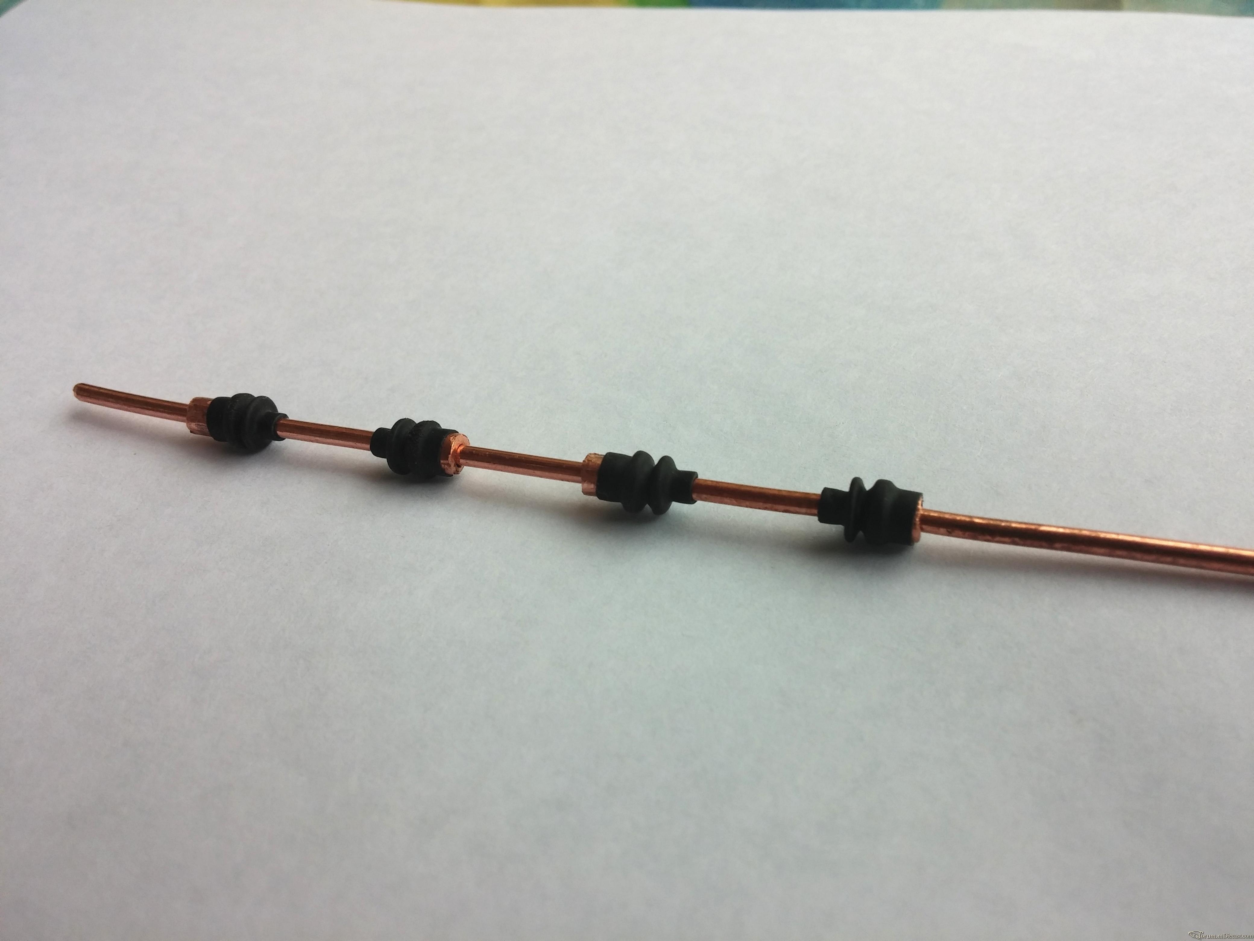

Ну и, как бы, тихими шагами перешёл к ходовой части. И первым делом решил для себя довольно трудную задачу... изготовил пыльники гранат задних полуосей.
Они мягкие как и должны быть. В длину около 7-ми мм. Кому будет интересно и кто захочет повторить спрашивайте, отвечу, расскажу.
