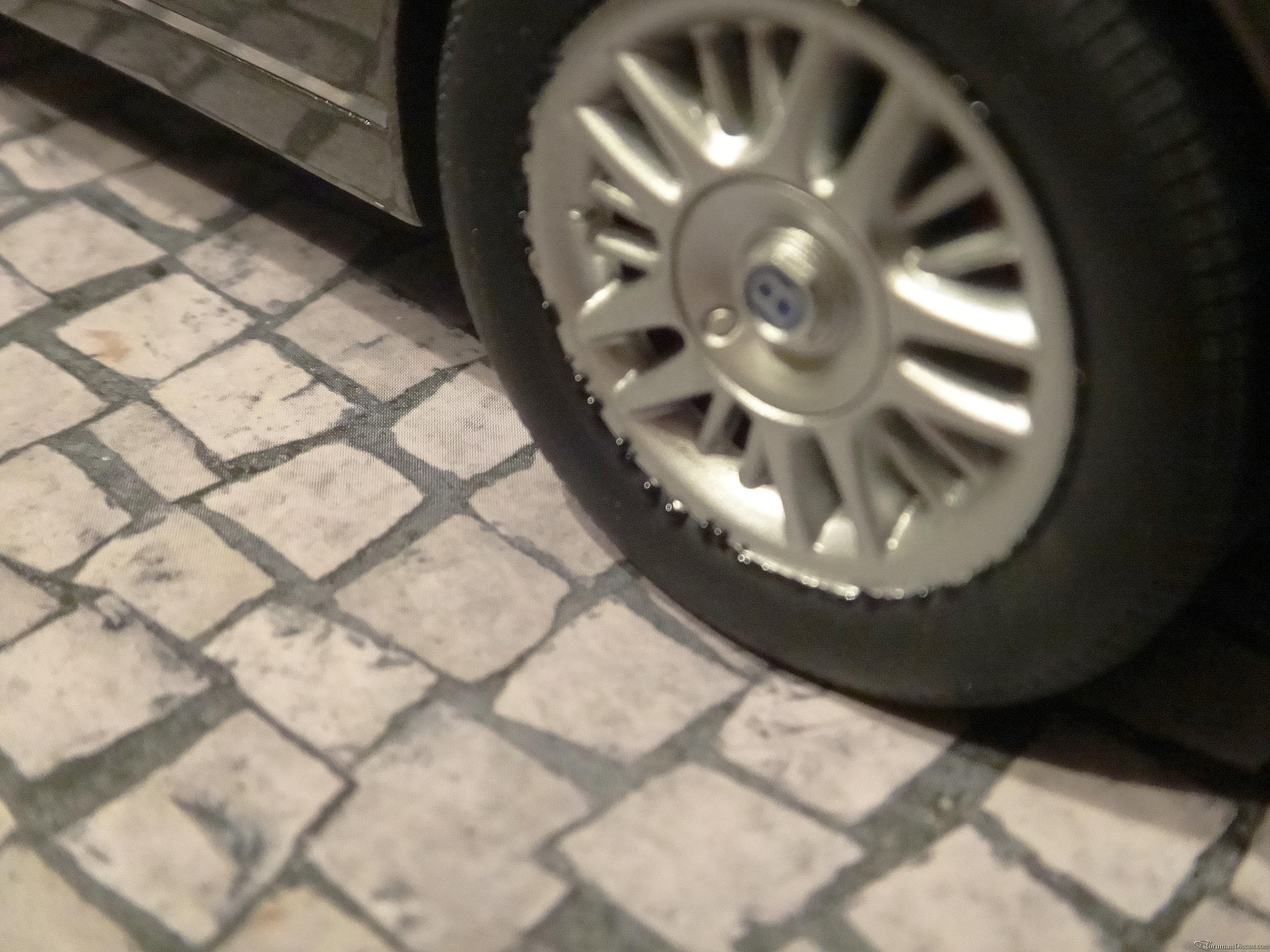

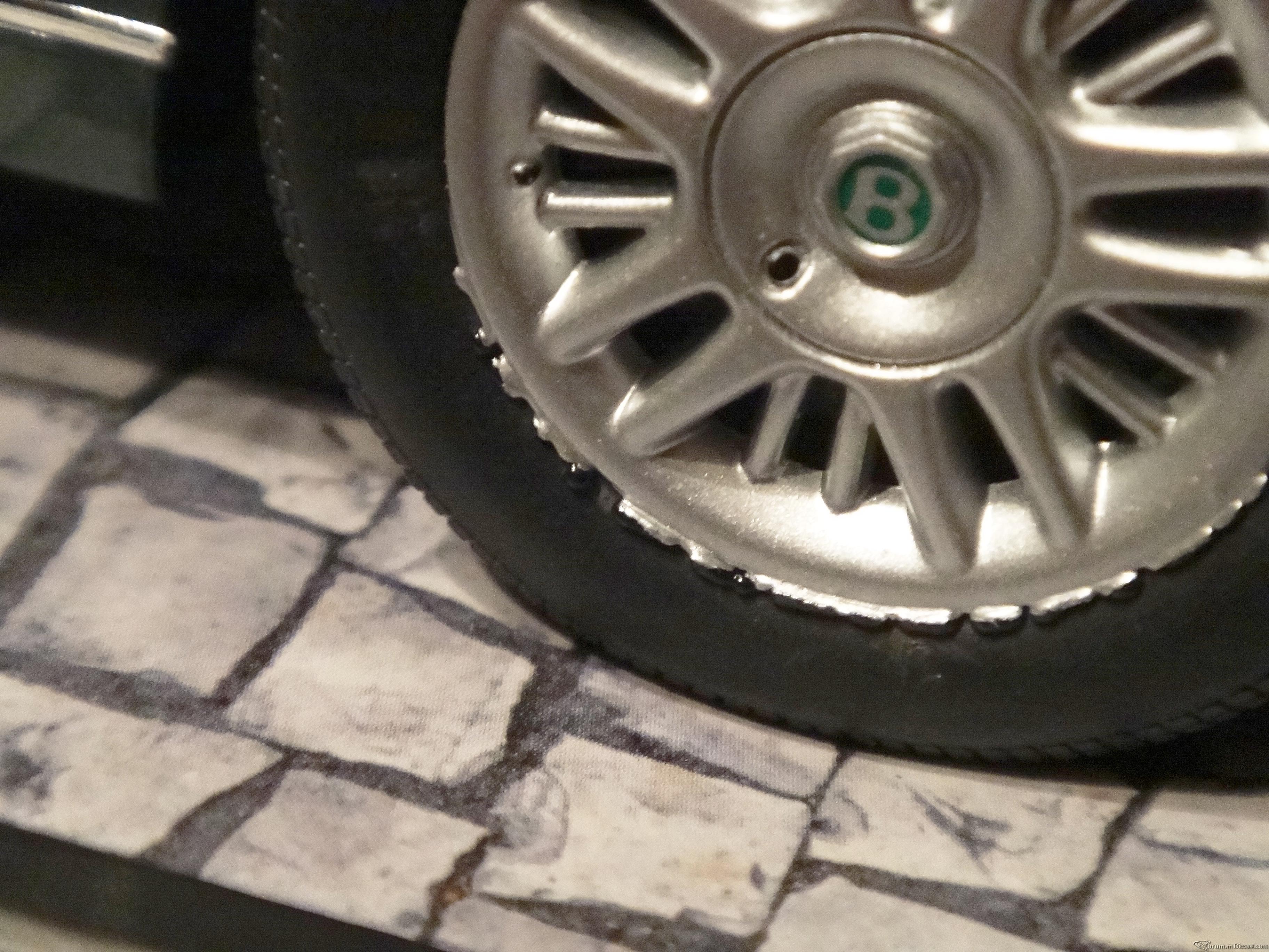

Serge-Ks Опубликовано: 13 января 2017 Жалоба Опубликовано: 13 января 2017 А вот теперь проблемы на смоле! Кто что думает?Чайниковская смола Бентли Континенталь и Азур.Похоже резина вступает в контакт с диском. 1 Цитата

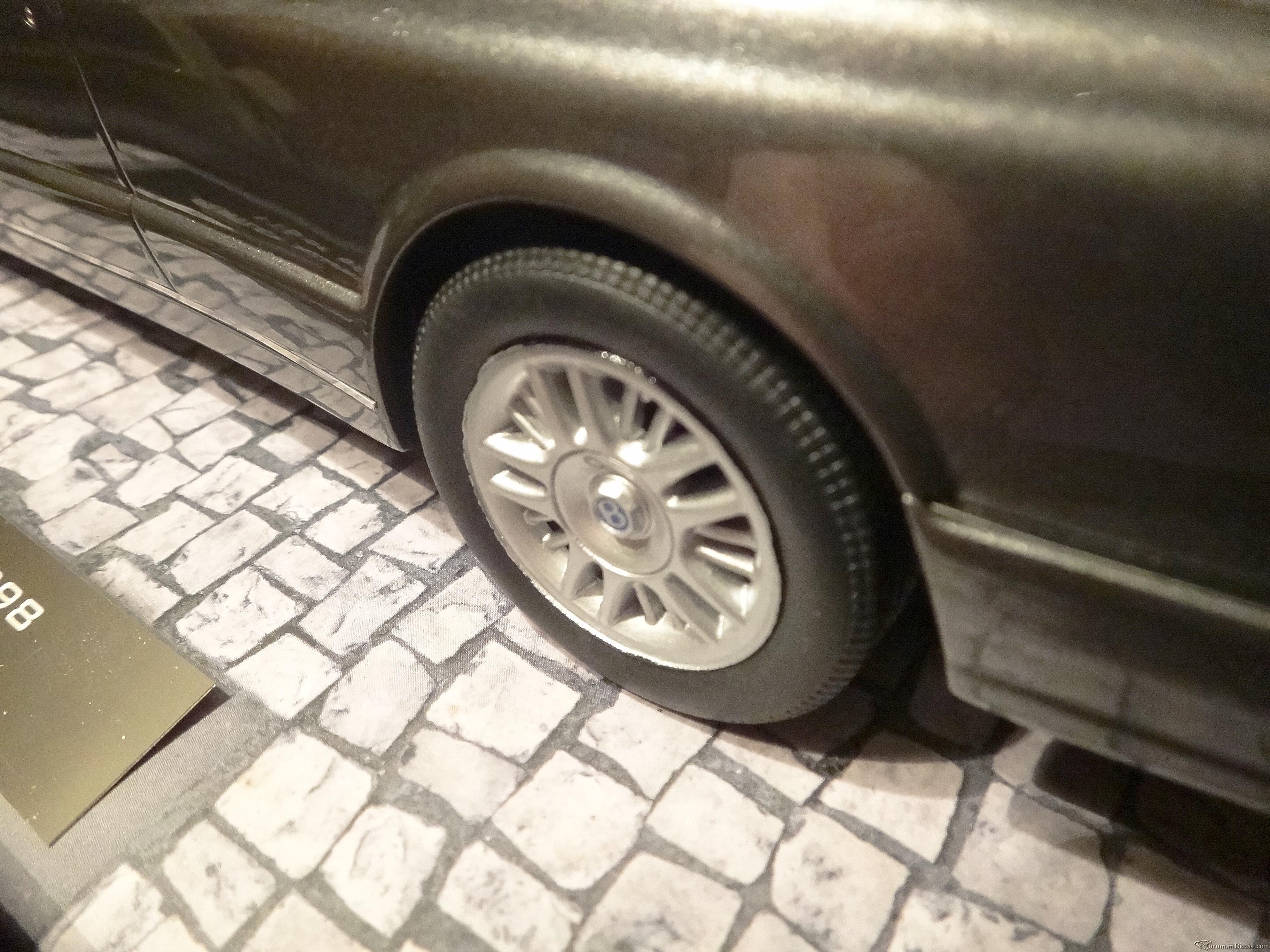

Alfanero Опубликовано: 13 января 2017 Жалоба Опубликовано: 13 января 2017 (изменено) Пластификатор резины плавит краску на диске. Серег, а под колесами, на подставке, пятна есть? У меня резина "следит" только у моделей GMP и старых СМС (конкретно, все 375-е), но, диски в порядке. Изменено 13 января 2017 пользователем Alfanero Цитата Моя коллекция: FERRARISSIMO! Визитка
Serge-Ks Опубликовано: 13 января 2017 Жалоба Опубликовано: 13 января 2017 Пластификатор резины плавит краску на диске. Серег, а под колесами, на подставке, пятна есть? У меня резина "следит" только у моделей GMP и старых СМС (конкретно, все 375-е), но, диски в порядке.Серёг! Я был в курсе ,что резина может вступать с пластиковой подставкой. А такую хрень вижу впервые.Чайники не отвинчивал ни разу. Сама подставка из плотной бумаги с изображением мостовой. Там навряд ли какие следы есть.Как проблему решать? Ну допустим сниму ,выведу резину. Диск подшкурить и выкрасить. А прослойку какую делать между диском и резиной ,и из чего? Вообще модели дорогие ,чтобы ещё и с покрышками е..ться. Цитата
лефортово Опубликовано: 13 января 2017 Жалоба Опубликовано: 13 января 2017 Фольгу прокладывают. Цитата ВладимирМои последние приобретения Сверкающие детройтцы и не только1-24.1-25 Сверкающие Детройтцы и не только. Металл.ПРОМО. склейки...
Serge-Ks Опубликовано: 13 января 2017 Жалоба Опубликовано: 13 января 2017 Фольгу прокладывают.Спасибо! А фольга в виде скотча подойдёт? Надо ещё сделать так ,чтобы она не торчала ,где резина с ободом контачит. Цитата

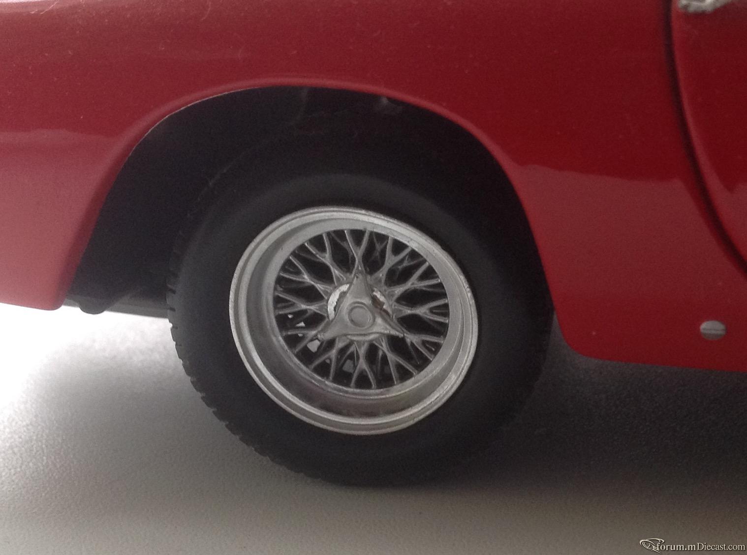

Mc Do Опубликовано: 13 января 2017 Жалоба Опубликовано: 13 января 2017 Фольгу прокладывают.Володь, так может ссылки какие то скинешь, раз видел такую информацию. потому как Серёге то надо шустро решать эту проблемку, чтобы не плавились диски дальше. И вообще, как понимаю, эта проблема не единичная и вот что интересно, распространена она на моделях какого то определённого производителя, на смоле? (На дайкасте похожая тема была на UTшных моделях, ещё Влад с ней боролся.) У меня на дайкасте резина оставляла следы по глянцевой поверхности на одной модели от Хайвея 61 и на одной Артовской Суперлегере. Цитата Жизнь — это всего лишь серия крошечных чудес, поэтому обратите внимание на них. ДМИТРИЙ
Raider1969 Опубликовано: 13 января 2017 Жалоба Опубликовано: 13 января 2017 А вот теперь проблемы на смоле! Кто что думает?Чайниковская смола Бентли Континенталь и Азур.Похоже резина вступает в контакт с диском. Это плывёт покрышка,у меня был Азур на ремонте,заменил покрышки на подходящие и покрасил диск. Цитата 1970 Dodge Challenger T/A Моя Коллекция Авто Motor-Classic
Serge-Ks Опубликовано: 13 января 2017 Жалоба Опубликовано: 13 января 2017 Свинтил модель с подставки. Сама резина дубовая. Снять её нереально. Усилия слишком большие - боюсь диск сломать.Наверное забью болт на это. Ничего тут не сделаешь. Сраные чайники. Они бы лучше на реакции свои формальдегиды тестировали на взаимодействия друг с другом. Хорошо не 20 штук вкладывал в своё время. Пора на масштабные модели гарантию вводить ,лет 10 ,как на кузова авто от коррозии. У разбитого корыта и с носом не охота сидеть. 1 Цитата
Serge-Ks Опубликовано: 13 января 2017 Жалоба Опубликовано: 13 января 2017 Это плывёт покрышка,у меня был Азур на ремонте,заменил покрышки на подходящие и покрасил диск. А подходящие это какие? По составу? Почём ремонт? В личку ,ок? Цитата
Serge-Ks Опубликовано: 13 января 2017 Жалоба Опубликовано: 13 января 2017 Ну короче как я себе представляю ремонт: диски там сто пудов на железном шесте. Если помучиться и колёса снимутся - повезло. Далее сразу убрать подальше великолепный смоляной кузов от греха подальше ,а затем как два пальца... Резина дубовая - проще срезать её с диска ,всё равно она в неуд уйдёт. Аккуратно наждачкой мелкой вывести диск и баллончиком запылить. Потом достать правильную резину ,нацепить её ,собрать на кузов и бежать в магаз за вискарём отмечать).Помогите с выбором резины пожалуйста ,коллеги! Какую и где брать ,и чтобы не потекла по новой. Цитата

лефортово Опубликовано: 14 января 2017 Жалоба Опубликовано: 14 января 2017 www.youtube.com/watch?v=FloSEYUyTTY Покрышку следует погреть обычным феном до мягкого состояния . Возможно тогда она снимется с диска . Зачистив всё повреждённое , проложить в местах соприкосновения пищевую фольгу , в какую кур-гриль заворачивают . Говорят можно и фольгированный скотч к шине приклеить . Ну чтоб не торчало , как-то постараться придётся. 1 Цитата ВладимирМои последние приобретения Сверкающие детройтцы и не только1-24.1-25 Сверкающие Детройтцы и не только. Металл.ПРОМО. склейки...
Alfanero Опубликовано: 14 января 2017 Жалоба Опубликовано: 14 января 2017 (изменено) При работе с феном главное - диск не поплавить, у меня уже был неудачный эксперимент с хотвилсовской berlinetta lusso, диски стали овальными. Правда, там имитация спиц и, слава богу, модель, к тому времени, перешла в разряд "игрушки-доноры". Я грел колесо, чтобы его с оси снять, не сломав спицы. Изменено 14 января 2017 пользователем Alfanero Цитата Моя коллекция: FERRARISSIMO! Визитка

DSerggik Опубликовано: 14 января 2017 Жалоба Опубликовано: 14 января 2017 Спасибо! А фольга в виде скотча подойдёт? Надо ещё сделать так ,чтобы она не торчала ,где резина с ободом контачит.ФольгаПокрышку нужно однозначно снимать, она уже начала "жрать" диск, который скорей всего сделан из пластика. Смоляные диски я еще не видел, чтобы покрышки растворяли. А за покрышками можно пойти к Ули Новаку и что-то подобрать, у него настоящая резина, а не пластмассовая хе..ня. 1 Цитата
ferdinandych Опубликовано: 17 января 2017 Жалоба Опубликовано: 17 января 2017 Серёг! Я был в курсе ,что резина может вступать с пластиковой подставкой. А такую хрень вижу впервые.Чайники не отвинчивал ни разу. Сама подставка из плотной бумаги с изображением мостовой. Там навряд ли какие следы есть.Как проблему решать? Ну допустим сниму ,выведу резину. Диск подшкурить и выкрасить. А прослойку какую делать между диском и резиной ,и из чего? Вообще модели дорогие ,чтобы ещё и с покрышками е..ться. Я бы не стал пытаться снимать шины. Срезал бы с кромки диска лохмотья краски ножиком канцелярским, тем более, шины не слишком плотно сидят на дисках. Зазор позволяет (судя по фото) еще и пройтись "шкуркой" по кромке обода. И ещё, прошелся бы по периметру каким-нибудь полиролем для пластика, чтобы создать пленку изолирующую на смежных поверхностях. 1 Цитата С уважением, АлександрМои модели 1/18 Продажа
