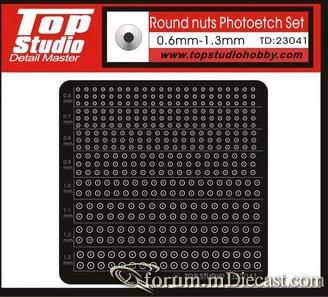

Дим, блин, вот тебе надо все на блюдечке с голубой каемочкой выложить! :laugh: Чего ты не понял? Написано же -----> Набор фототравленных шляпок заклепок (0.5mm-1.3mm)на клеевой подложке (без перемычек)
Травленка это на клеевой основе. Отдираешь и клеишь. Не подошло это - смотри другие варианты, я же тебе дал ссыль на сайт. Нету в наличие? ну так перед тобой индекс товара, ищи сам в гугле! :dur_486:

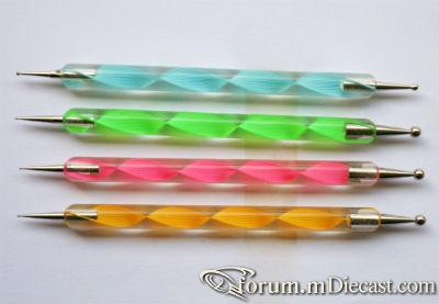

А меня удивили инструменты для маникюра ))) Если цвет подобрать, может вполне аккуратно получится и не очень трудозатратно )))

3) Ссылки уже кидали в этой теме, вот то что лично мне приглянулось http://www.scalehardware.com
Как вариант. Сложно, но если делать, как отвлечение от дел на несколько месяцев, то наверное можно!
Как я понимаю, фальш заклёпки то не объёмные Иван Иваныч! А то, что ты пишешь (0.5mm-1.3mm), как я понимаю, касается вовсе не объёма шляпок, а всего лишь диаметра в ассортименте!
Нужны объёмные! Если бы лни были в таком виде, это бы был кайф и нетрудное решение задачи!
В этой ситуации трудно добиться одинакового размера заклёпок!
