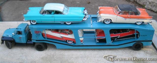

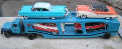

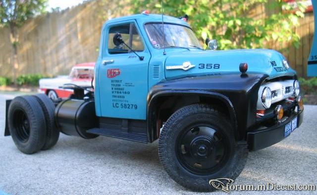

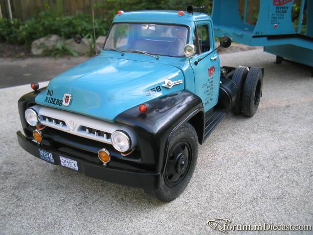

Malahit Опубликовано: 21 декабря 2013 Автор Жалоба Опубликовано: 21 декабря 2013 (изменено) Вдохновения нету.....То работа , то водка , то лень..... :smile: И ещё проблемка... когда с супругой собирали киты , нам было 26. А теперь 46...........Есть наработки.... Владимир ну 46 это же не возраст, в 50 жизнь только начинается! А вот с водкой надо завязывать тогда и вдохновение появится и лень пройдет! А если будет вдохновение то может быть повторите подвиг Криса Морони и сделаете вот такую же красоту в 18ом масштабе!!! Изменено 21 декабря 2013 пользователем Malahit 6 :)
Fox Опубликовано: 21 декабря 2013 Жалоба Опубликовано: 21 декабря 2013 А это разве 18-й??? Моя коллекция 1/18Продажа моделейГАРАЖ НА ПОЛКЕ: все о масштабных моделях
Malahit Опубликовано: 21 декабря 2013 Автор Жалоба Опубликовано: 21 декабря 2013 А это разве 18-й??? Он самый. :) :)
Fox Опубликовано: 22 декабря 2013 Жалоба Опубликовано: 22 декабря 2013 никогда не видел!!!! а на базе чего? где подробности почитать? Моя коллекция 1/18Продажа моделейГАРАЖ НА ПОЛКЕ: все о масштабных моделях
Malahit Опубликовано: 22 декабря 2013 Автор Жалоба Опубликовано: 22 декабря 2013 никогда не видел!!!! а на базе чего? где подробности почитать? Слава, держи ссылку http://www.diecast.org/diecast98/html/asp/forums/forum18/viewMessage.asp?id=119210&start=119210 там 10 частей, половина про трейлер, половина про грузовик. Я от просмотра был в полнейшем восторге. 1 :)

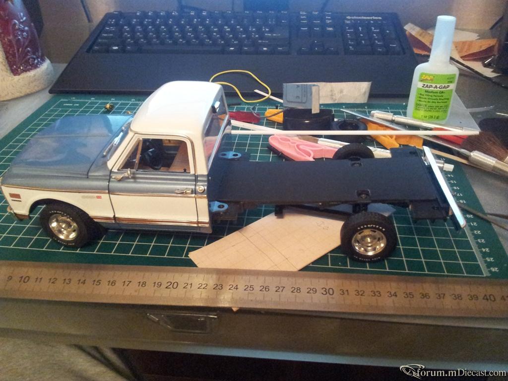

Malahit Опубликовано: 22 декабря 2013 Автор Жалоба Опубликовано: 22 декабря 2013 Вот что в итоге вышло по длине. :)
Alfanero Опубликовано: 22 декабря 2013 Жалоба Опубликовано: 22 декабря 2013 (изменено) Ребят, по делу мне сказать нечего, но то, что тема меня, с самого начала, зацепила и захватила - однозначно! Изменено 22 декабря 2013 пользователем Alfanero 1 Моя коллекция: FERRARISSIMO! Визитка
letu4iko Опубликовано: 22 декабря 2013 Жалоба Опубликовано: 22 декабря 2013 Вот что в итоге вышло по длине.Смело! :thumbsup: Главное-не останавливайся и не забрось на пол пути.Есть идея с колесами для твоей машинки.На днях выложу фото и размеры в твоей теме.П.С Глянул твою ссылку по автовозу..... Класс!!!!!Очень стильная модель получилась! 1

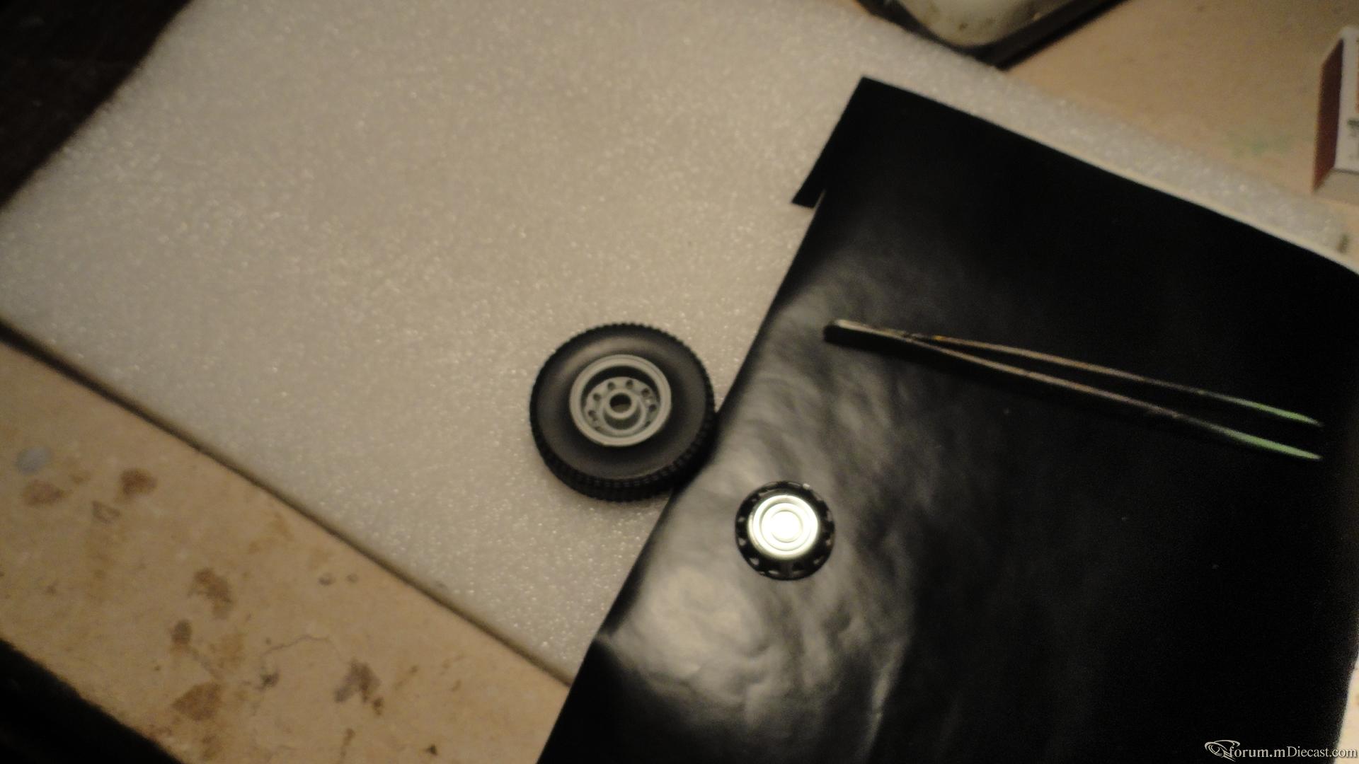

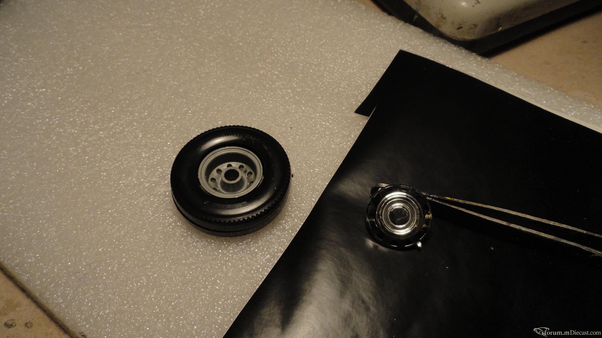

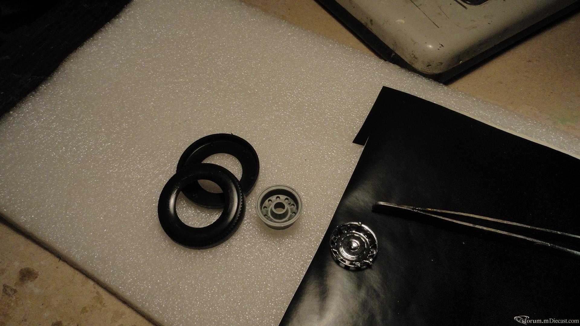

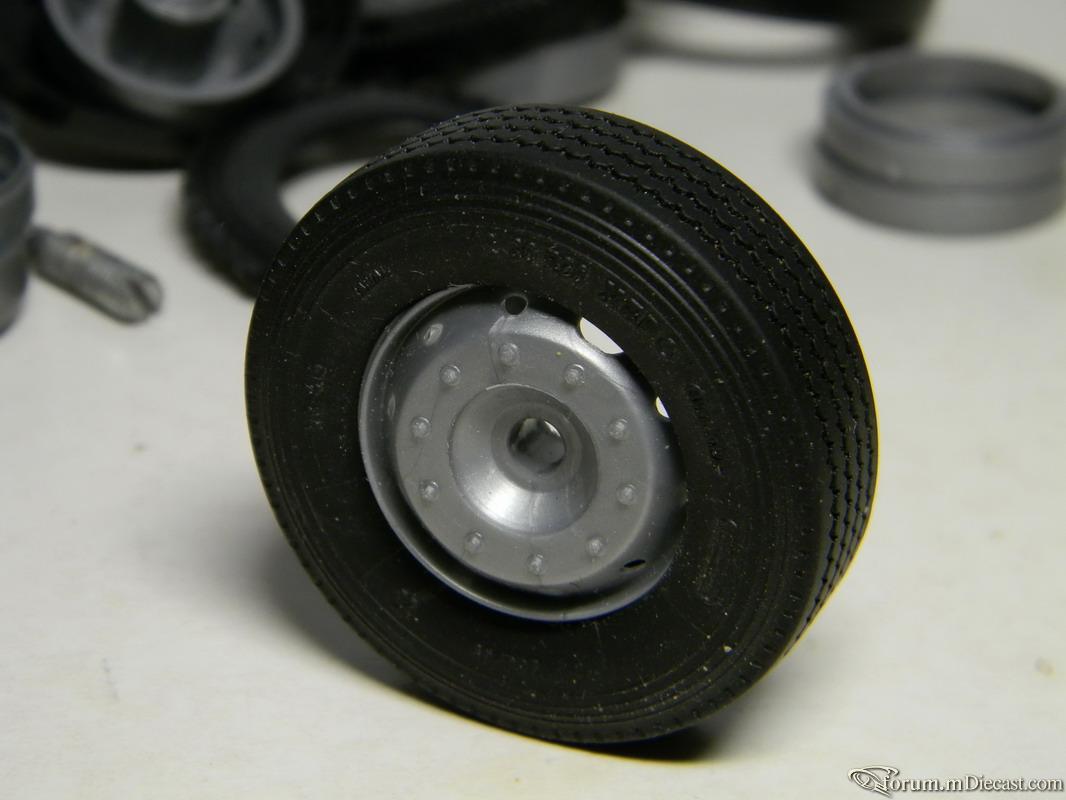

letu4iko Опубликовано: 23 декабря 2013 Жалоба Опубликовано: 23 декабря 2013 Костя,вот что есть.Пластиковые из двух половинок это от сборного грузовика в 24,диаметр 44 мм,ширина 13 мм. Диск и колпак тоже от грузовика в 24. Ну и фото как диск/колнакт смотрятся с покрышкой от Дефа.Извини за качество фото :sad:

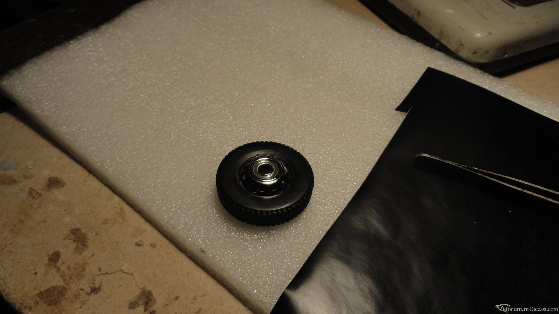

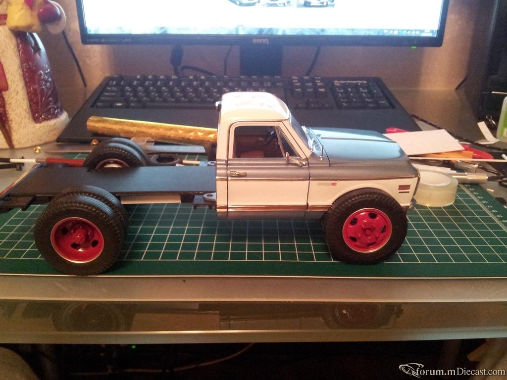

Malahit Опубликовано: 23 декабря 2013 Автор Жалоба Опубликовано: 23 декабря 2013 Влад, спасибо! Интересный вариант, чуть доработать и будет самое то. Но все же не оставляю надежды найти что то подходящее в 18ом масштабе, пока вот жду трейлер от миничампся, там как раз две пары осей, но они больше на задние колеса пойдут. Из за колес в принципе работа немного встала, сижу вот прикалываюсь :) :)
Andrew Bragin Опубликовано: 23 декабря 2013 Жалоба Опубликовано: 23 декабря 2013 (изменено) Интересный вариант, чуть доработать и будет самое то..... вот жду трейлер от миничампся, там как раз две пары осей, но они больше на задние колеса пойдут. Я эти пластиковые колёса, в своё время, при первой возможности менял на "резину", поэтому скопился целый мешок. Но если примерять продукцию Итала, то только резину, тем более её опять стали продавать отдельно http://i.ebayimg.com/t/Italeri-3889-Rubber-Tire-set-1-24th-scale-/00/s/MTIwMFgxNjAw/z/2lwAAOxyk99RzaxA/$T2eC16FHJGoFFvohSJ5!BRz,w+qS)g~~60_57.JPG или АМТ-шный GOODYEAR http://i.ebayimg.com/t/10-GOODYEAR-VINYL-11-00-20-BIG-RIG-Truck-TIRE-1-25-Mint-/00/s/NjgyWDEyODA=/$(KGrHqJ,!ooE8dB2rQToBPID++BpgQ~~60_57.JPG посмотрел Чампсовский трейлер, могу сказать одно, использовать можно только резину, диски у него усиленные, уж лучше Хайвей в 16-м http://imageshack.us/a/img163/6945/rimg0030j.jpg Изменено 23 декабря 2013 пользователем Andy10_4 http://img6.sellersourcebook.com/users/28982/tplimages//antiquet/welcome.png

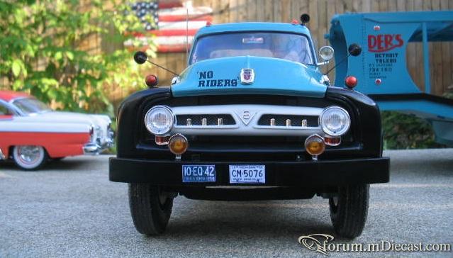

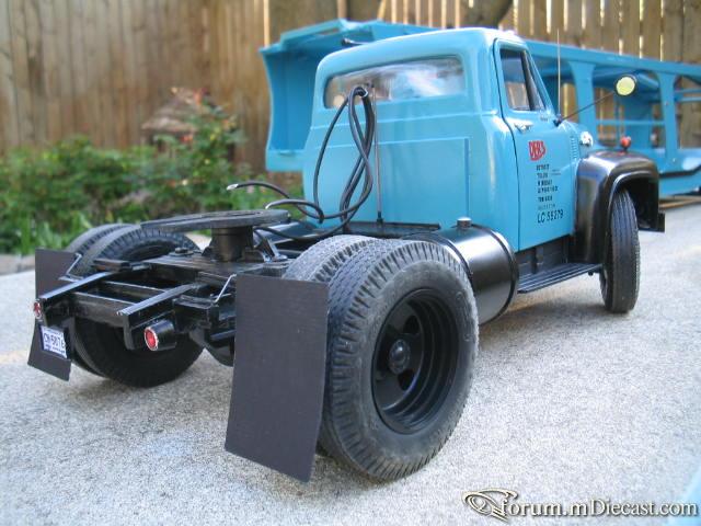

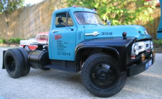

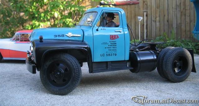

-Serjio- Опубликовано: 23 декабря 2013 Жалоба Опубликовано: 23 декабря 2013 извиняюсь за лёгкий оффтоп, а из чего, интересно, Крис Морони сделал этот тягач-"зилок" :biggrin: Вернее, на базе чего. Это ж 18ый масштаб, как я понимаю :ohmy: моя коллекция
Andrew Bragin Опубликовано: 23 декабря 2013 Жалоба Опубликовано: 23 декабря 2013 (изменено) извиняюсь за лёгкий оффтоп, а из чего, интересно, Крис Морони сделал этот тягач-"зилок" :biggrin: Вернее, на базе чего. Это ж 18ый масштаб, как я понимаю :ohmy: Это Ят-Минг http://www.ebay.com/sch/i.html?_odkw=1+18+ford+f150&_sop=10&_osacat=222&_from=R40&_trksid=p2045573.m570.l1313.TR0.TRC0.X1+18+ford++pickup+1953&_nkw=1+18+ford++pickup+1953&_sacat=222 http://i.ebayimg.com/t/Yat-Ming-1-18-Road-Legends-Black-1953-Ford-F100-Pick-Up-Truck-NEW-/00/s/MTIwMFgxNjAw/z/V1wAAOxygPtSrJap/$_57.JPG Изменено 23 декабря 2013 пользователем Andy10_4 http://img6.sellersourcebook.com/users/28982/tplimages//antiquet/welcome.png
-Serjio- Опубликовано: 23 декабря 2013 Жалоба Опубликовано: 23 декабря 2013 дай Бог людям такого энтузиазма ну силёёёён моя коллекция
Malahit Опубликовано: 24 декабря 2013 Автор Жалоба Опубликовано: 24 декабря 2013 Я эти пластиковые колёса, в своё время, при первой возможности менял на "резину", поэтому скопился целый мешок. Но если примерять продукцию Итала, то только резину, тем более её опять стали продавать отдельно или АМТ-шный GOODYEAR посмотрел Чампсовский трейлер, могу сказать одно, использовать можно только резину, диски у него усиленные, уж лучше Хайвей в 16-м Андрей, отсыпь мне парочку на эксперименты :biggrin: Италовская резина в 24 соответственно чуууууть больше чем АМТшная в 25, хоть последняя и аутентичней, нелегкий выбор если все таки решусь использовать данный вариант.Тогда чампсовский трейлер пойдет на другой проект :) дай Бог людям такого энтузиазма ну силёёёён Серёж, я же выложил ссылку на поэтапную посторойку в которой все расписано, он там из двух ятминговских фордов его сделал. Посмотри, очень интересно как он его делает. :)
letu4iko Опубликовано: 24 декабря 2013 Жалоба Опубликовано: 24 декабря 2013 Костя,от Чамповского прицепа колеса точно не подойдут,оставишь их для прицепа под АКТРОС :smile: .Еще момент-установка колес большего диаметра повлечет за собой переделку подвески.Может стоит подобрать колеса так,что бы не переделывать подвеску?Давай начинай кузов клеить!
Andrew Bragin Опубликовано: 24 декабря 2013 Жалоба Опубликовано: 24 декабря 2013 (изменено) Андрей, отсыпь мне парочку на эксперименты :biggrin: Италовская резина в 24 соответственно чуууууть больше чем АМТшная в 25, хоть последняя и аутентичней, нелегкий выбор если все таки решусь использовать данный вариант. Конечно оставлю, да и дисков там четыре разновидности - передние, задние внутренние и наружные и запаски А вот по этой резине от АМТ, я с тобой не соглашусь, это самая большая из АМТ-шных резин, она практически равна если не больше чем ИталАМТ делал пять или шесть разновидностей шин, с внедорожным протектором для строительных Интеров, http://farm4.staticflickr.com/3348/5773640412_085155c6a3_z.jpg состаная и одной деталью, но мелкая, т.е. узкая и невысокая (для ДжиЭмСи Дженерал и Титана, Кенни 925, старых Питов и т.д. http://scaletrucks.ru/wp-content/gallery/astro/01.jpg резина Tyrone Melone для папы трака под Драгстер Кенворт, http://images60.fotki.com/v361/photos/3/336108/1414952/RichardMoar6-vi.jpg старинная диагональная UNIROYAL с характерным профилем для Даймонда Рио http://www.timstrucks.com/ESW/Images/DiamondReoLeftlow.jpg и та, фото которой я прикрепил.Если мне не изменяет память размерность у них 11.00 - 20.00, т.е. ширина настоящей 11 дюймов - 280 мм, а посадочный диаметр - 22.5 дюймов - 570 ммТак вот три последних спокойно можно поставить рядом с Итало несмотря на разницу в масштабе.На Автоинскейле была тема про это, я в ней отписывался и давал размеры, но не могу найти. Вот что попутно попалосьhttp://www.constructionscalemodels.com/productdetail.aspx?recid=%2019140 Изменено 24 декабря 2013 пользователем Andy10_4 http://img6.sellersourcebook.com/users/28982/tplimages//antiquet/welcome.png
Malahit Опубликовано: 24 декабря 2013 Автор Жалоба Опубликовано: 24 декабря 2013 Костя,от Чамповского прицепа колеса точно не подойдут,оставишь их для прицепа под АКТРОС :smile: .Еще момент-установка колес большего диаметра повлечет за собой переделку подвески.Может стоит подобрать колеса так,что бы не переделывать подвеску?Давай начинай кузов клеить! Влад, я кузов не клею только из за того что не могу понять какого размера делать задние крылья. Подвеску согласен не хочется трогать, надо будет дома померить стандартное колесо, мне кажется оно чуть меньше чем колесо от грузовиков в 24ом, если это так, то можно считать повезло и подвеска останется не тронутой. Если мне не изменяет память размерность у них 11.00 - 20.00, т.е. ширина настоящей 11 дюймов - 280 мм, а посадочный диаметр - 22.5 дюймов - 570 ммТак вот три последних спокойно можно поставить рядом с Итало несмотря на разницу в масштабе.На Автоинскейле была тема про это, я в ней отписывался и давал размеры, но не могу найти. Вот что попутно попалосьhttp://www.construct...?recid=%2019140 Андрей, спасибо за ликбез. Я правильно понимаю что вся эта резина от хеви дюти траков и она в реале больше чем у медиум дюти, то есть в моем случае она должна быть больше чем стандартная резина на моем пикапе? Просто у хайвеевского форда резина 57мм, в пересчете на 18ый масштаб получается 50,5 что мне кажется все равно слишком много и в арку не влезет, вот я и не пойму правильно ли я вообще считаю :( :)
