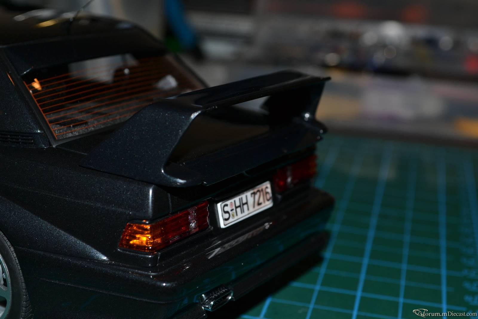

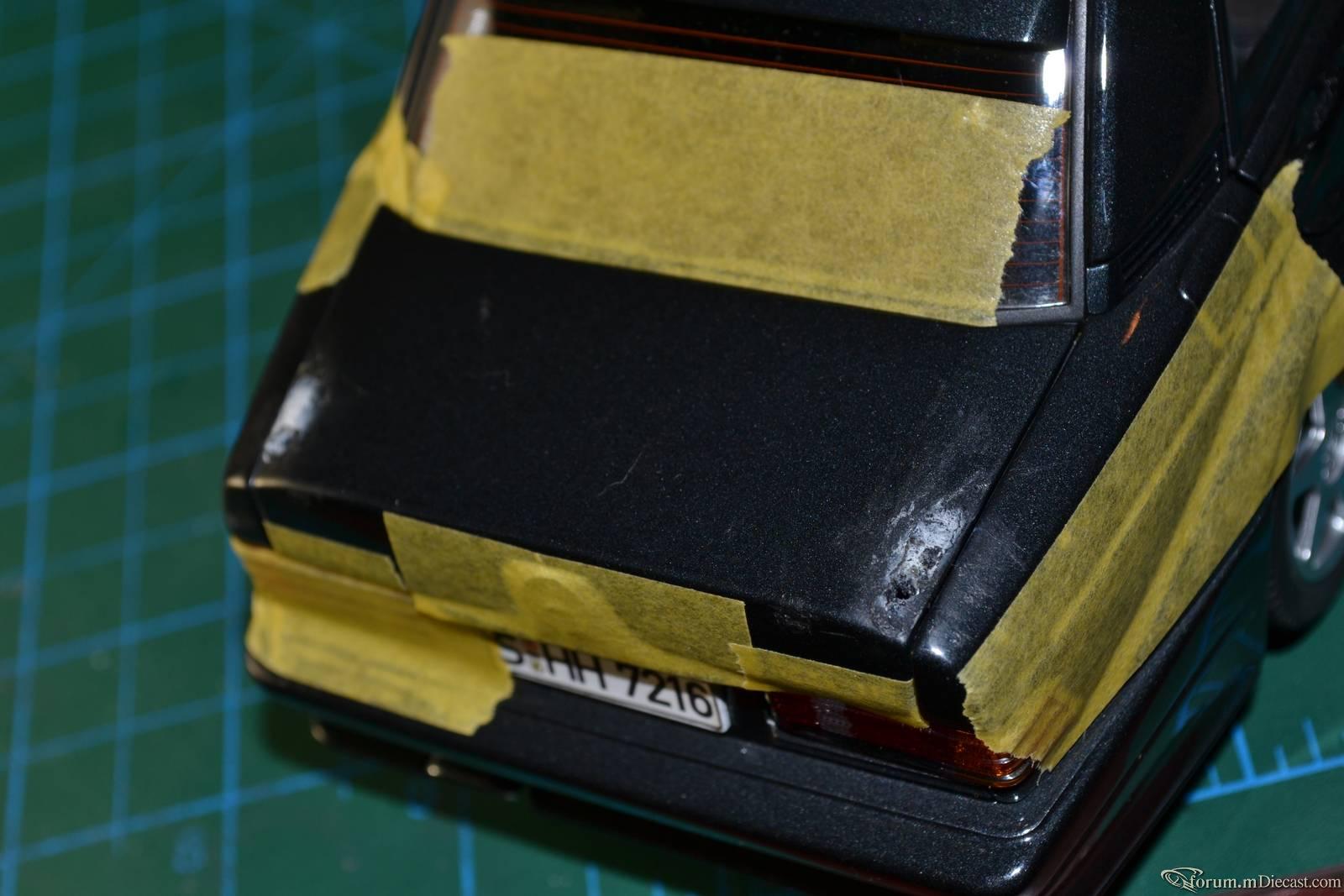

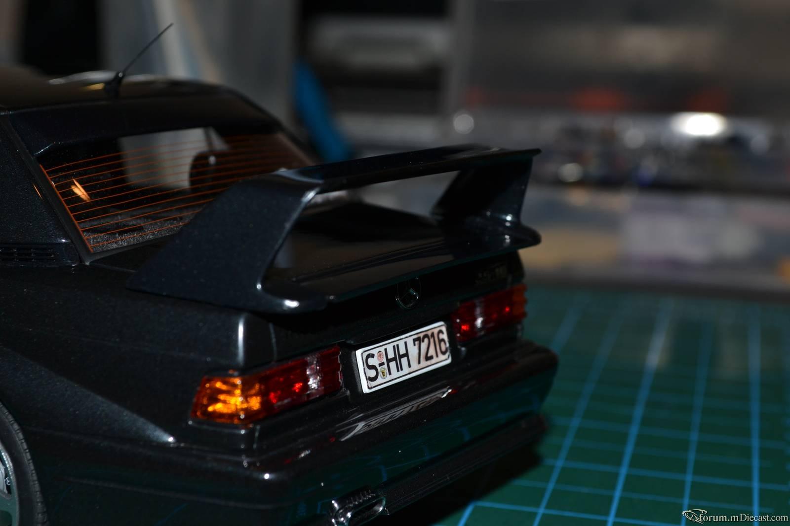

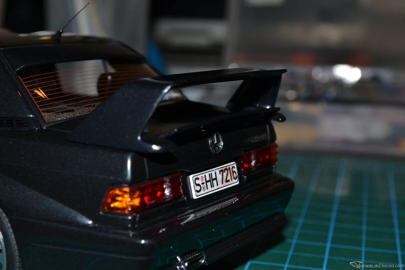

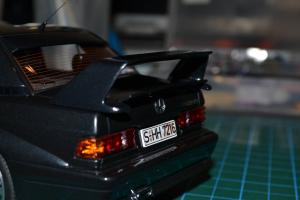

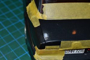

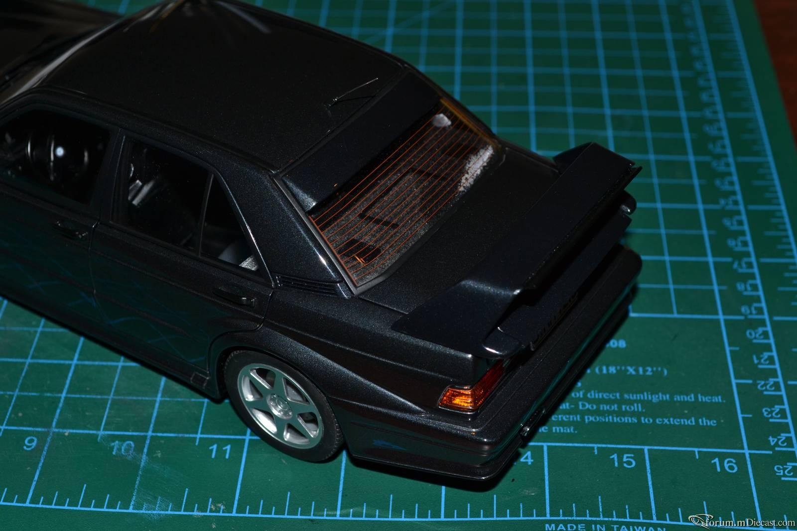

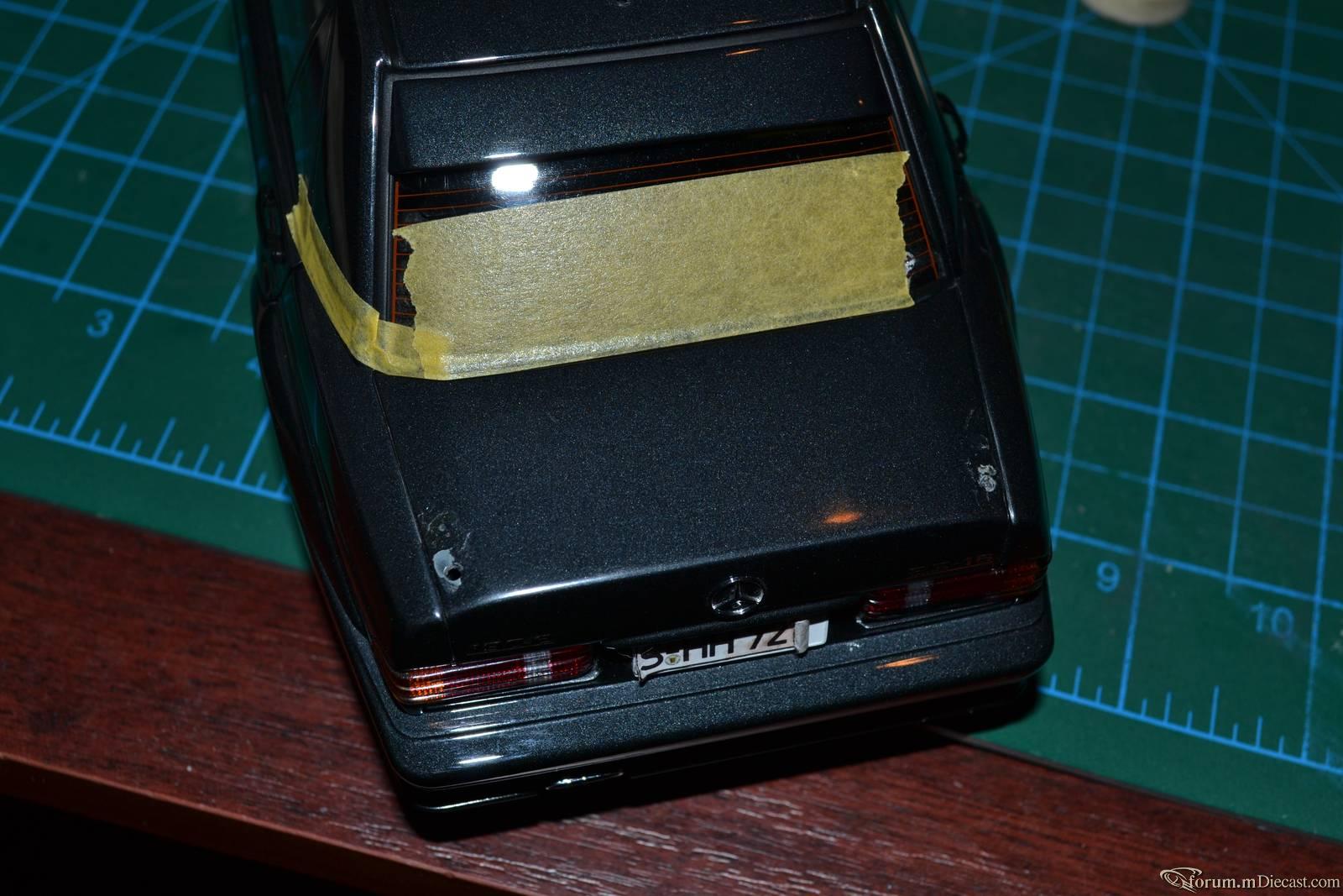

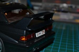

Fox Опубликовано: 2 июня 2015 Автор Жалоба Опубликовано: 2 июня 2015 Коллеги, никогда не доверяйте ремонт моделей дилетантам!!! вот очередной печальный пример - знакомый попросил помочь. Оторвали крыло, решетку радиатора и антенну. и попытались все приклеить супер-клеем. результат на фото. пришлось чистить, шлифовать, полировать. и если с решеткой и антенной было не так печально, то с багажником и крыльями полная ....па. зато восстановил функционал подвижной части антикрыла - теперь оно фиксируется в любом положении и никогда не выпадет ))) 9 Моя коллекция 1/18Продажа моделейГАРАЖ НА ПОЛКЕ: все о масштабных моделях

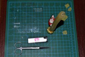

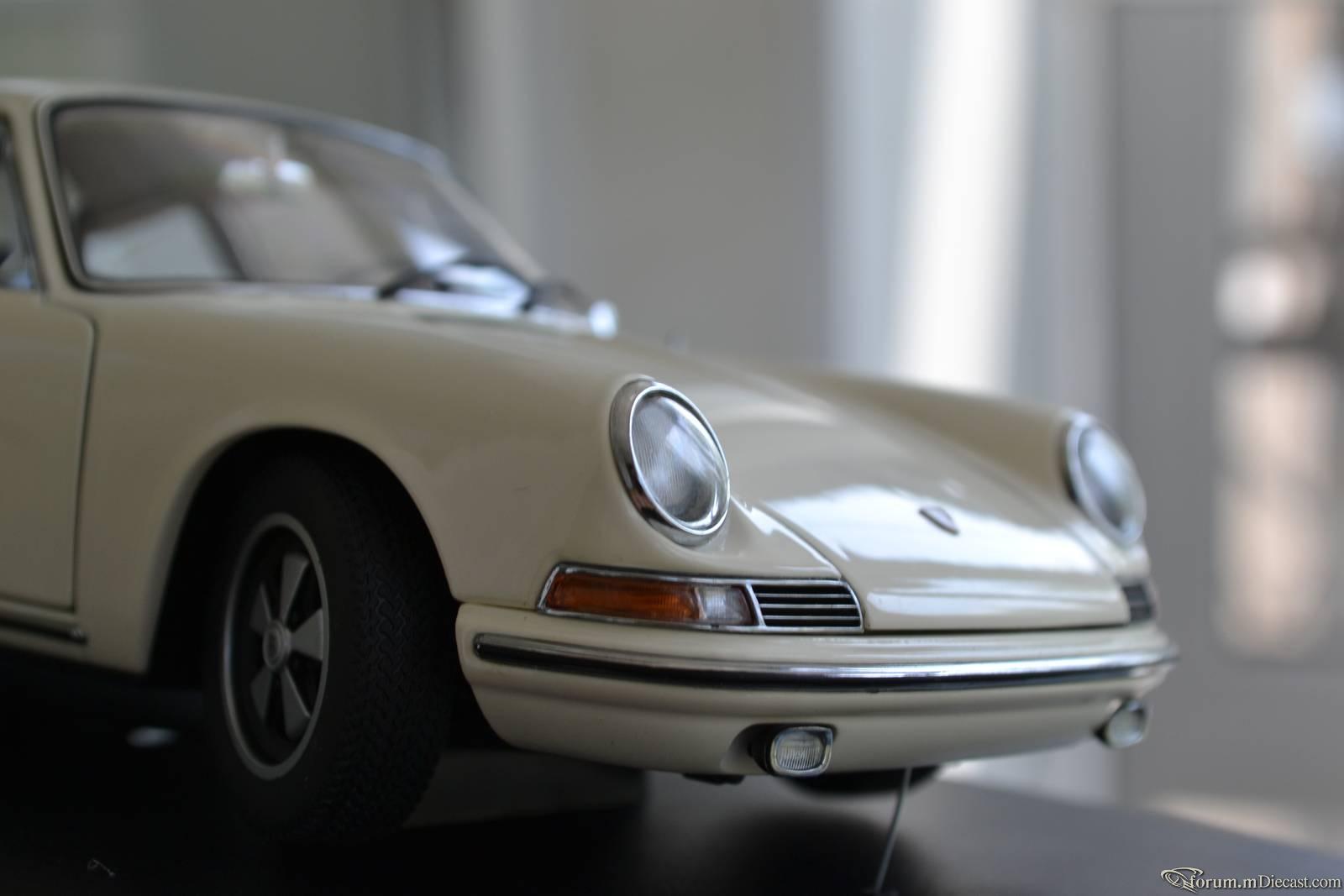

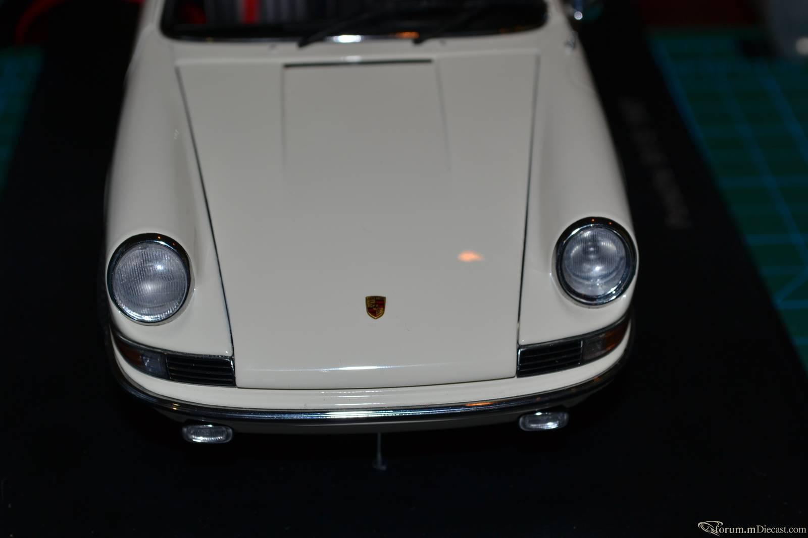

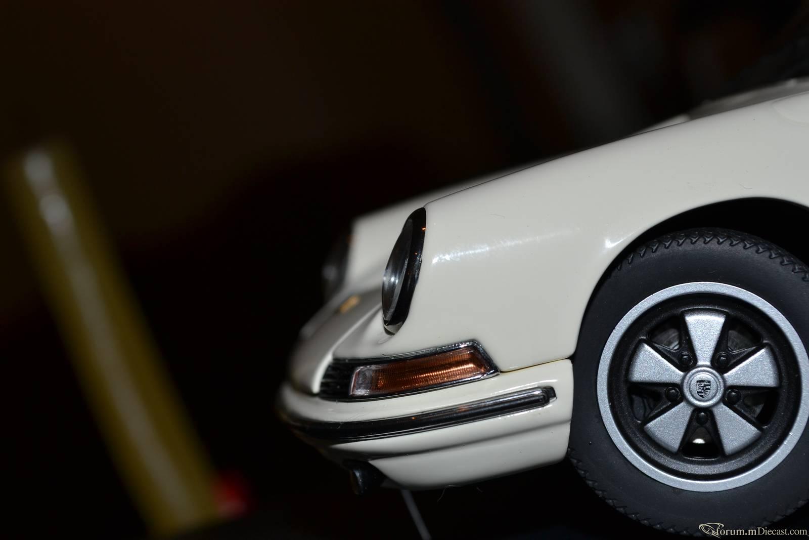

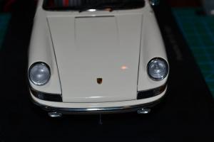

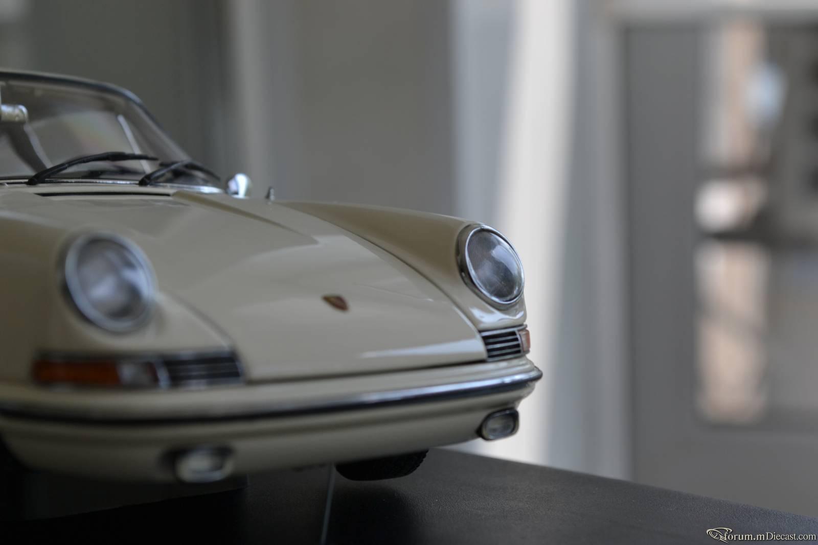

Fox Опубликовано: 2 июня 2015 Автор Жалоба Опубликовано: 2 июня 2015 и еще один пациент - Порше. на модели не было одной наружной линзы. сделал 2 новые. и хотя у меня есть самоклейка с рисунком отражателя - мне очень понравился вариант с прозрачными ))) хотя с самоклейкой тоже попробую.для работы понадобилась свеча, плотный блистер, оригинал линзы, ножницы и дремель.Результат: 11 Моя коллекция 1/18Продажа моделейГАРАЖ НА ПОЛКЕ: все о масштабных моделях
L-ninio Опубликовано: 2 июня 2015 Жалоба Опубликовано: 2 июня 2015 А теперь поподробней процесс воссоздания фары из блистера! Больше всего мне нравятся модели фирмы AUTOart!!! Максим
Fox Опубликовано: 2 июня 2015 Автор Жалоба Опубликовано: 2 июня 2015 Поджигаю свечу, беру ножницы за острый конец, а над кольцом закрепляю блистер (кольцо ножниц выполняет роль упора), греем блистер над свечой, и когда он становится мягким - с помощью имеющейся линзы выдавливаем форму. с 10-го раза начнет получаться. 2 Моя коллекция 1/18Продажа моделейГАРАЖ НА ПОЛКЕ: все о масштабных моделях
L-ninio Опубликовано: 2 июня 2015 Жалоба Опубликовано: 2 июня 2015 Поджигаю свечу, беру ножницы за острый конец, а над кольцом закрепляю блистер (кольцо ножниц выполняет роль упора), греем блистер над свечой, и когда он становится мягким - с помощью имеющейся линзы выдавливаем форму. с 10-го раза начнет получаться.Спасибо! Больше всего мне нравятся модели фирмы AUTOart!!! Максим

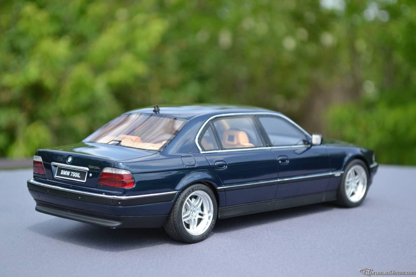

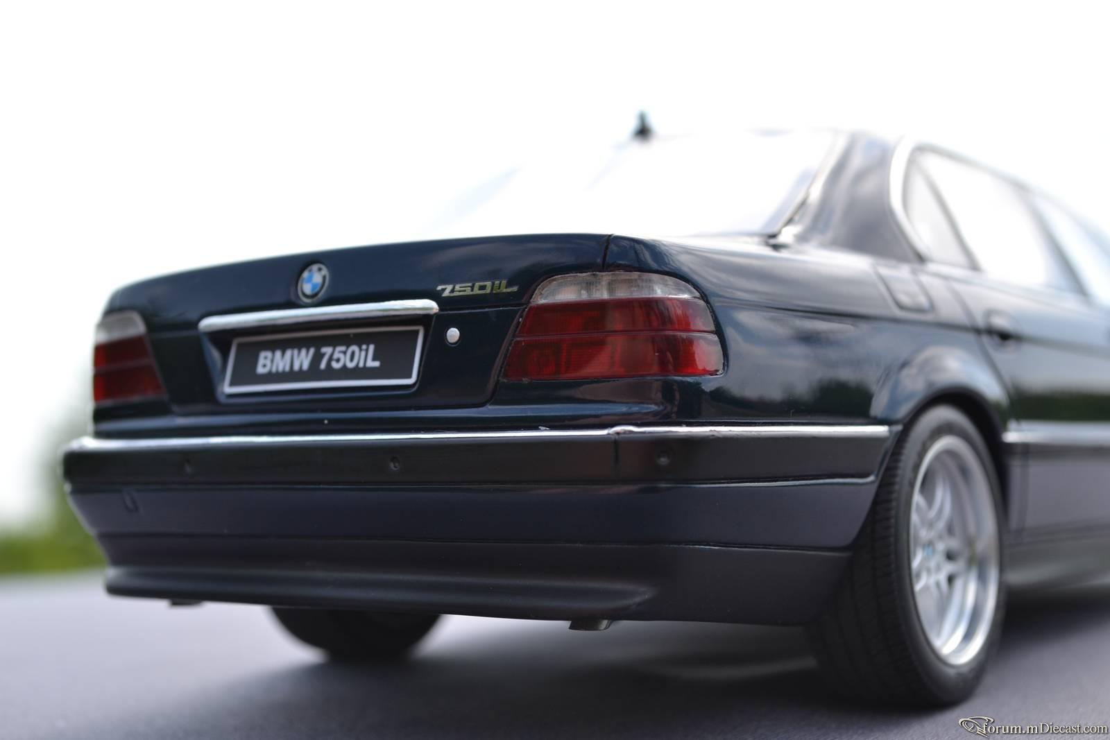

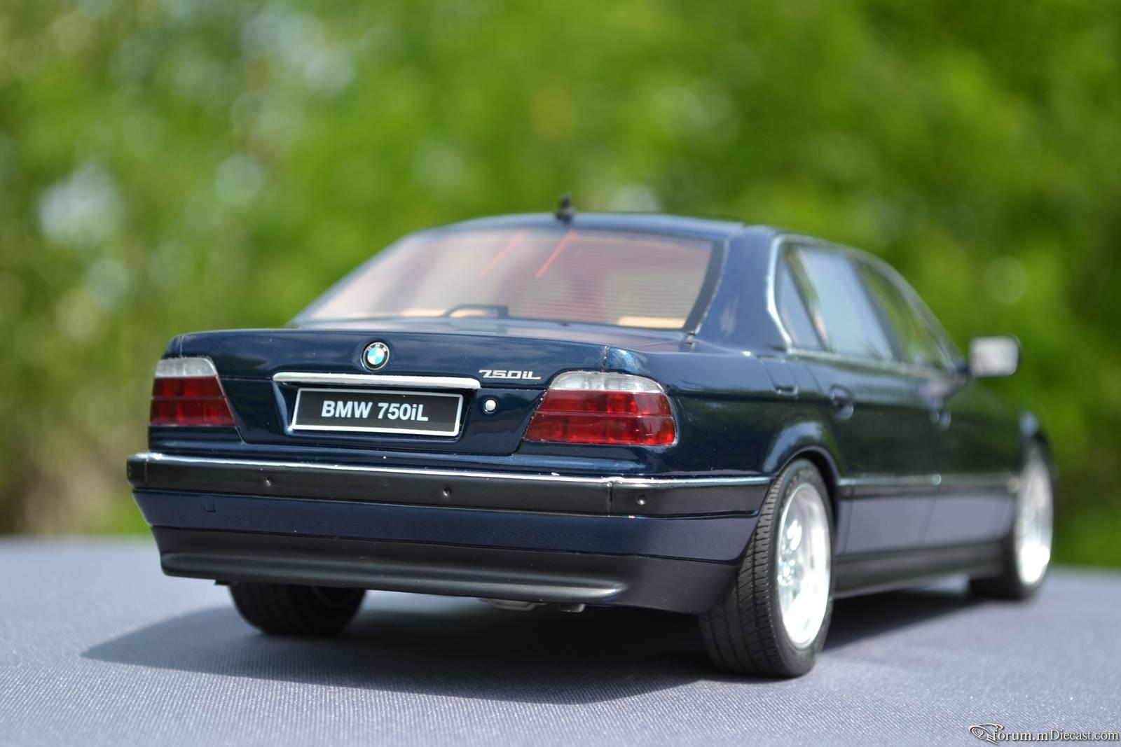

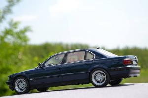

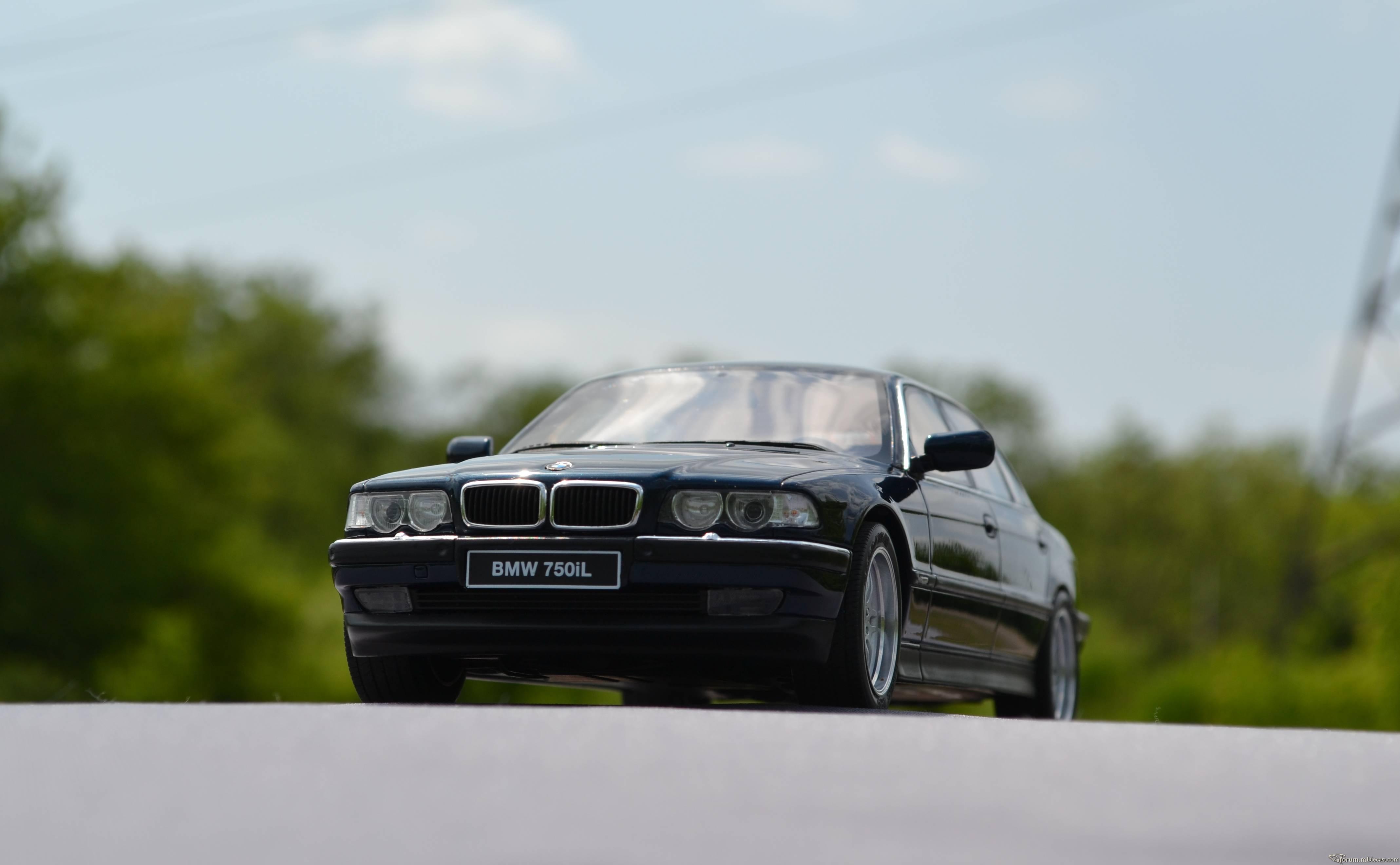

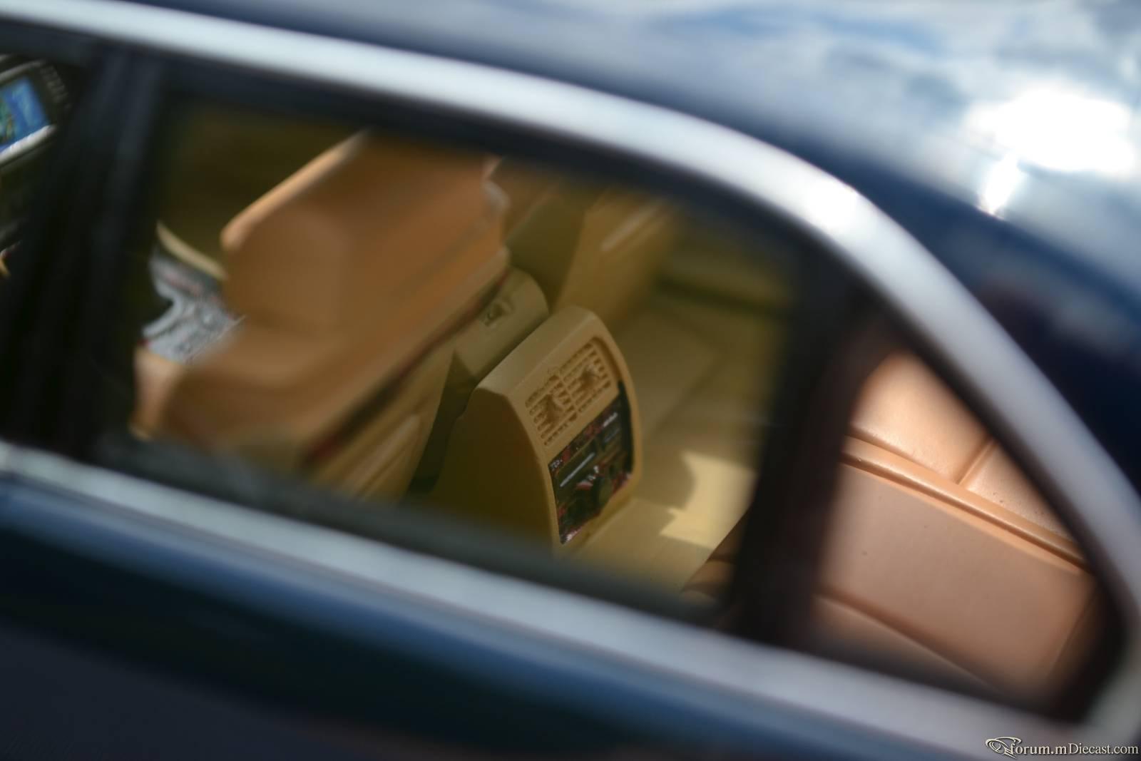

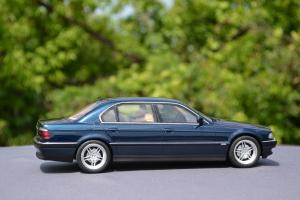

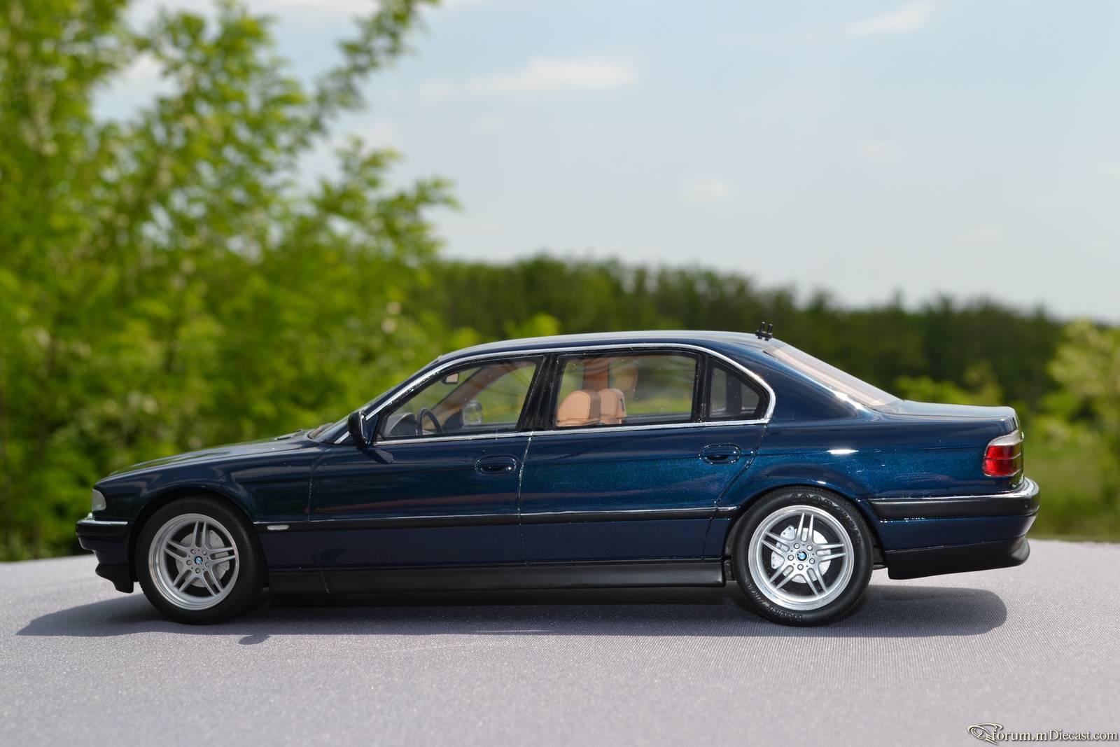

Fox Опубликовано: 2 июня 2015 Автор Жалоба Опубликовано: 2 июня 2015 1999 BMW 750 iL (E38) OTTO mobile #OT116 19 Моя коллекция 1/18Продажа моделейГАРАЖ НА ПОЛКЕ: все о масштабных моделях
YurISh Опубликовано: 2 июня 2015 Жалоба Опубликовано: 2 июня 2015 (E38)мой любимый кузов. Принимай мои поздравления! 1 С Уважением Юрий.Моя Коллекция.

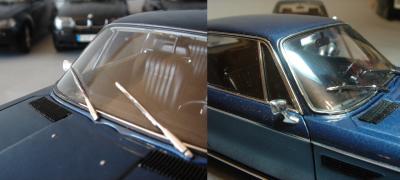

DolBoYaN Опубликовано: 2 июня 2015 Жалоба Опубликовано: 2 июня 2015 (изменено) Коллекция очень разно стороняя, но есть экземпляры которые и меня не могуt оставить равнодушным и пройти мимо. По поводу ремонта после супер клея, это плевое дело. Мне досталась модель где прошлый хозяин решил отломанный дворник приклеить на супер момент... далее результат что у него вышло и как я это исправил. Изменено 2 июня 2015 пользователем DolBoYaN 1 My Collection

pirs6 Опубликовано: 2 июня 2015 Жалоба Опубликовано: 2 июня 2015 и еще один пациент - Порше. на модели не было одной наружной линзы. сделал 2 новые. и хотя у меня есть самоклейка с рисунком отражателя - мне очень понравился вариант с прозрачными ))) хотя с самоклейкой тоже попробую.для работы понадобилась свеча, плотный блистер, оригинал линзы, ножницы и дремель.Результат: вот что значит, правильные руки из правильного места, здорово получилось! 1 Мои модели 1/18 визитка и 1/43

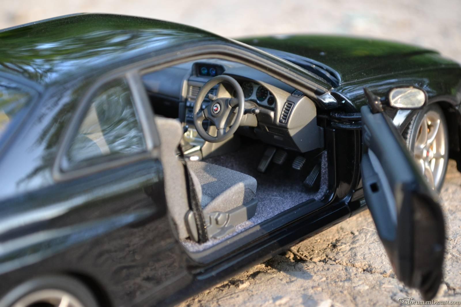

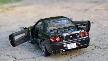

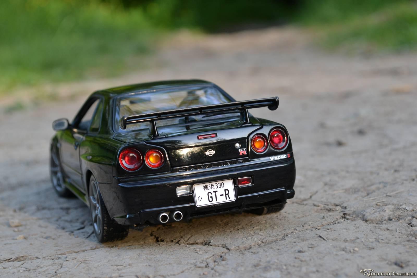

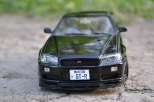

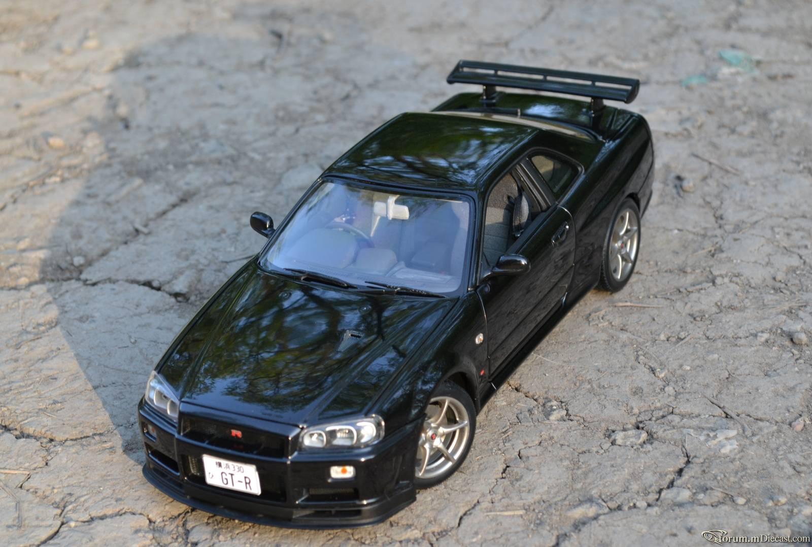

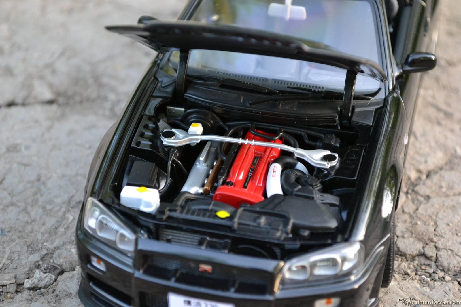

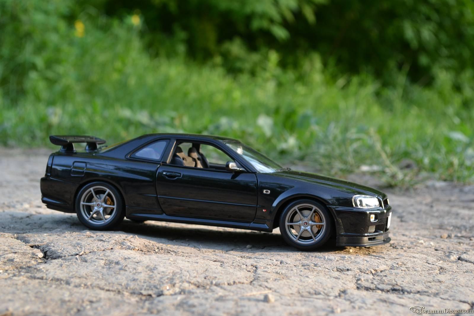

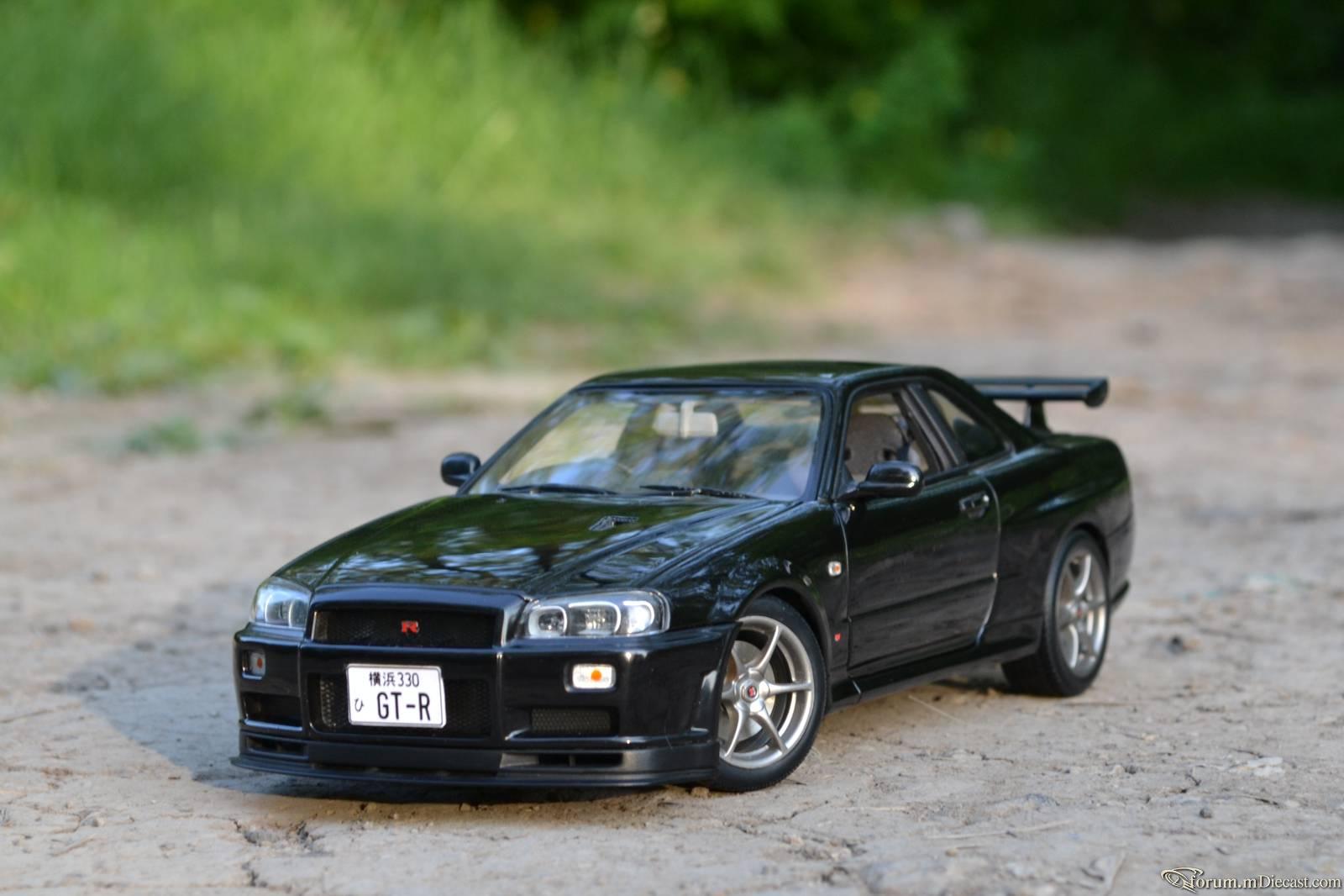

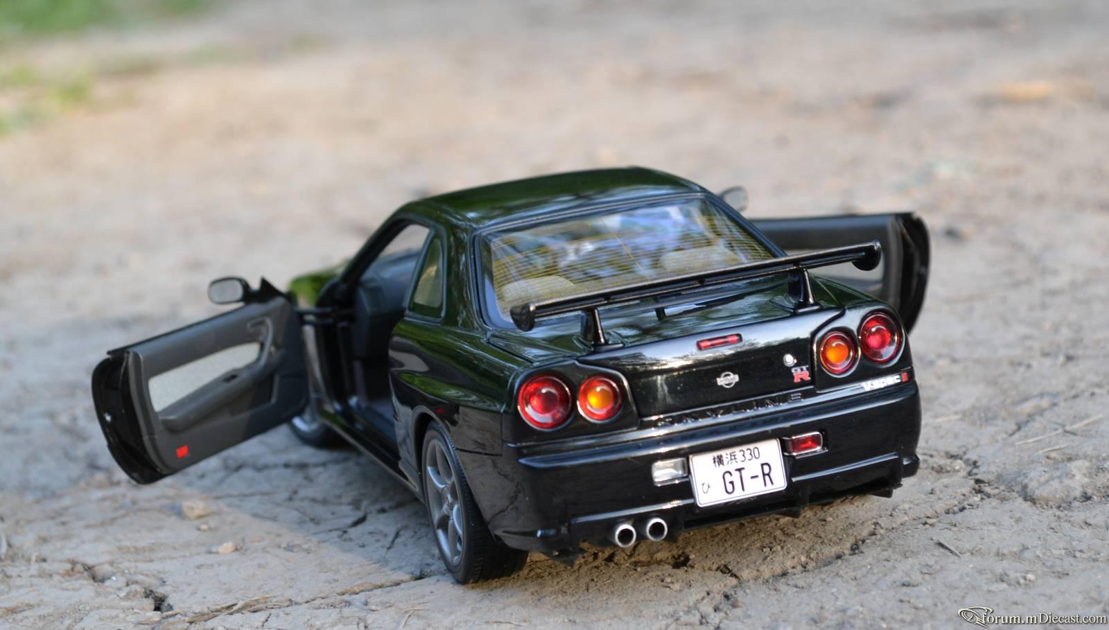

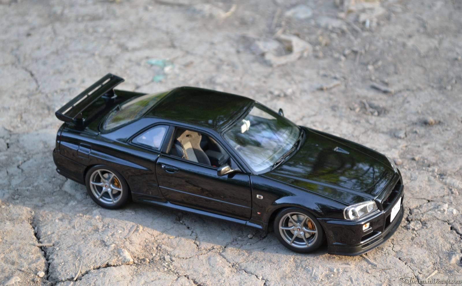

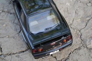

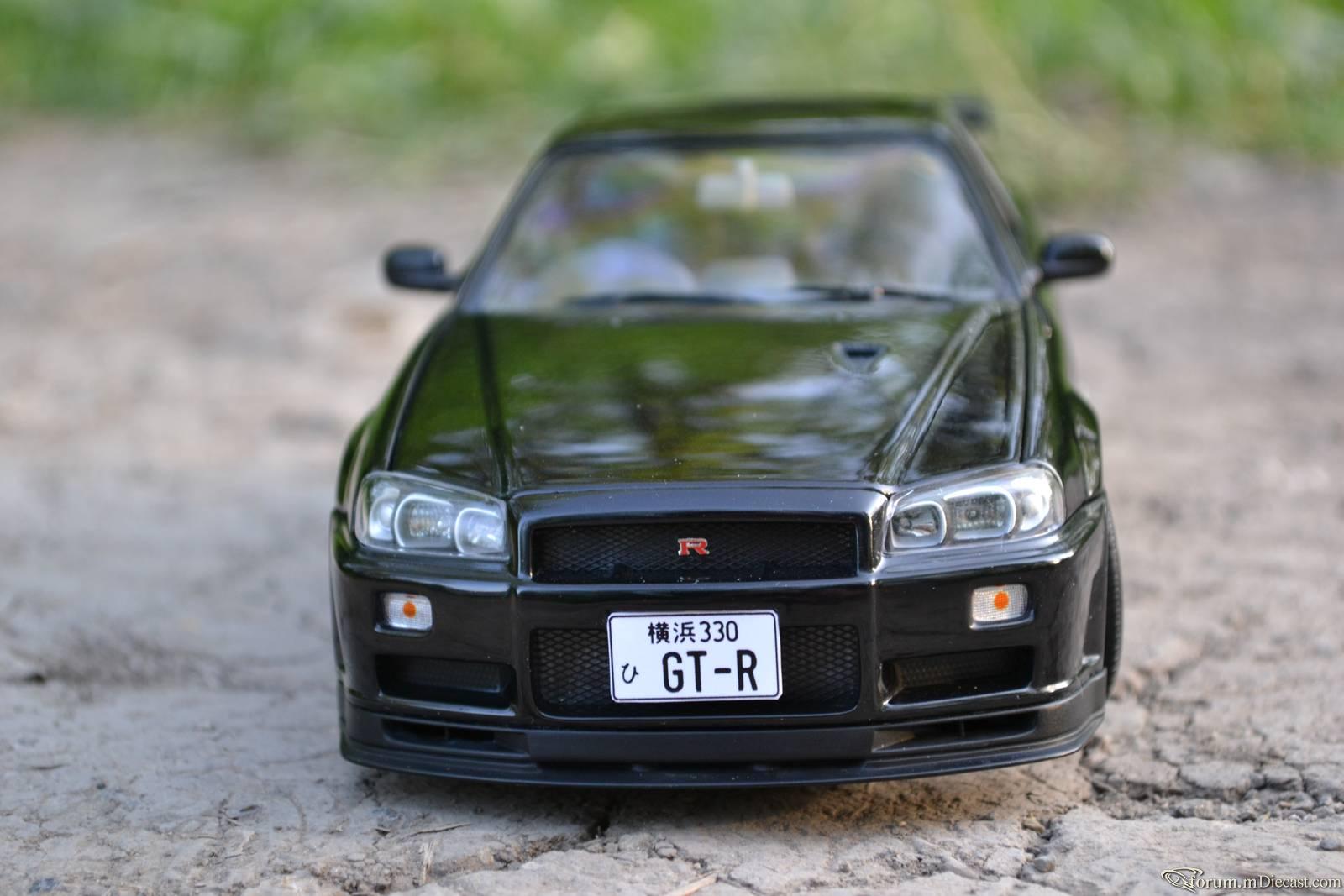

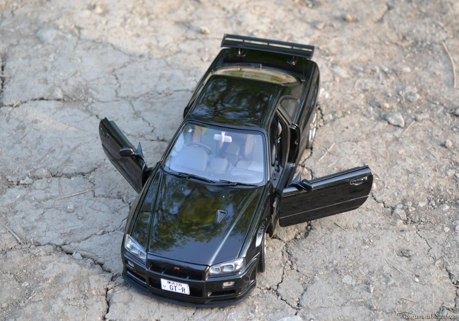

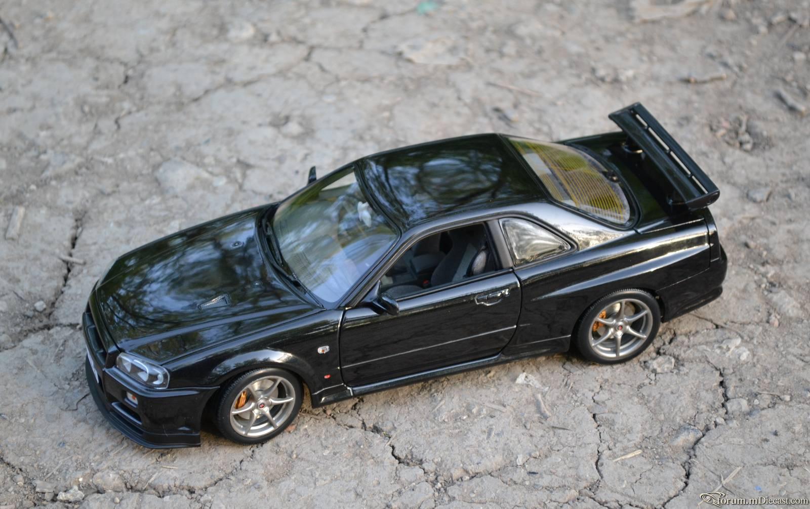

Fox Опубликовано: 3 июня 2015 Автор Жалоба Опубликовано: 3 июня 2015 1999 Nissan Skyline GT-R (R34) V-Spec II AUTOartкупил б/у за смешные деньги, отмыл, отполировал, сделал новый задний дворник и номера. 22 Моя коллекция 1/18Продажа моделейГАРАЖ НА ПОЛКЕ: все о масштабных моделях
turing Опубликовано: 3 июня 2015 Жалоба Опубликовано: 3 июня 2015 Ай, какая красота! Мастеру респект за прямые руки! 1 Душевная коллекция 1/18
YurISh Опубликовано: 3 июня 2015 Жалоба Опубликовано: 3 июня 2015 Очень достойное приобретение! Слава, прими мои поздравления!!! 1 С Уважением Юрий.Моя Коллекция.
Lucky_x7 Опубликовано: 3 июня 2015 Жалоба Опубликовано: 3 июня 2015 Хороший спортсмен!!! Отлично обновился 1 Вирус коллекционирования не излечить :)) С уважением, Сергей Визитка(контакты) Моя коллекция 1:18 Мои продажи
Alfanero Опубликовано: 3 июня 2015 Жалоба Опубликовано: 3 июня 2015 "Семерка" отличная! Скай - великолепен! Ну, а реставрационные работы (над МБ, Поршиком и, собственно, Скаем) - слов нет, браво! 1 Моя коллекция: FERRARISSIMO! Визитка
Ярослав Опубликовано: 3 июня 2015 Жалоба Опубликовано: 3 июня 2015 А Поршик стал даже лучше, чем сток Все отреставрированные авто - заиграли по новому 1 Моя коллекция Porsche 1:18 - http://porsche18.ucoz.ru/index.htm
