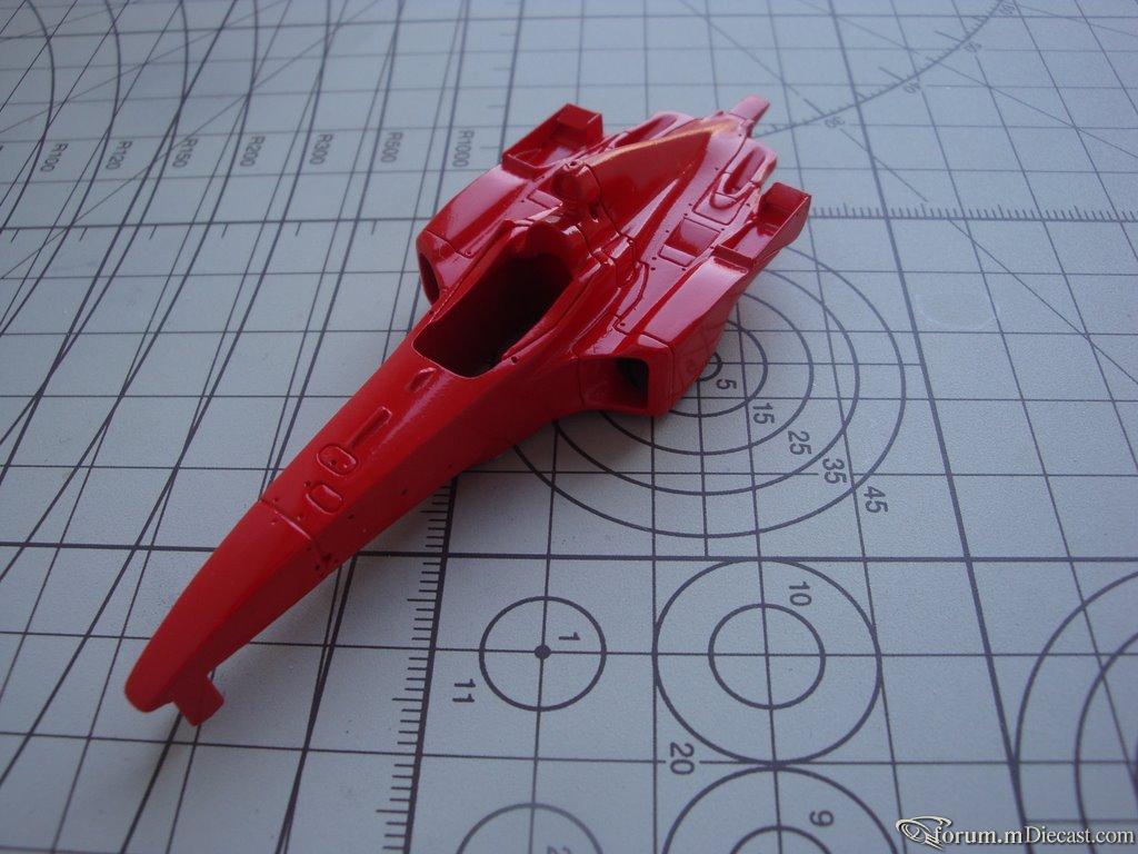

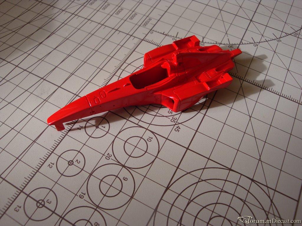

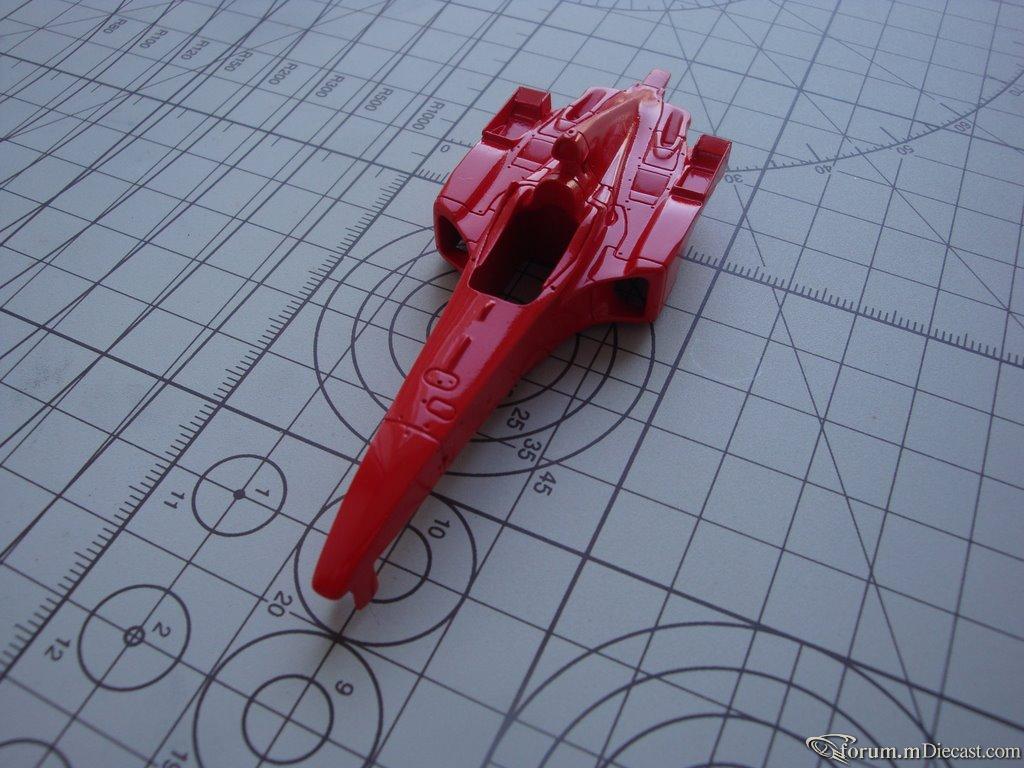

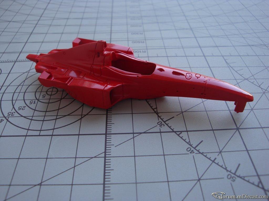

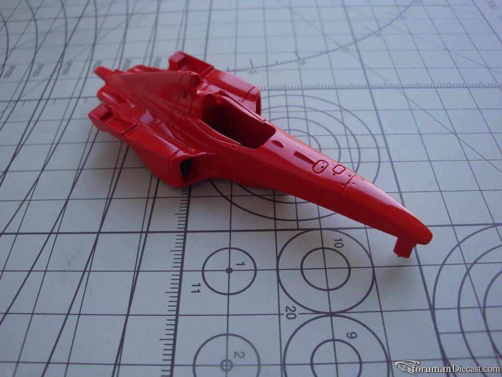

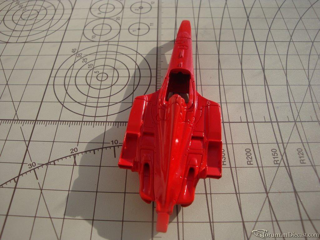

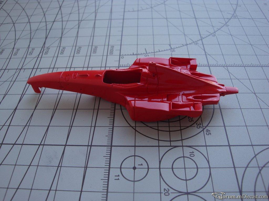

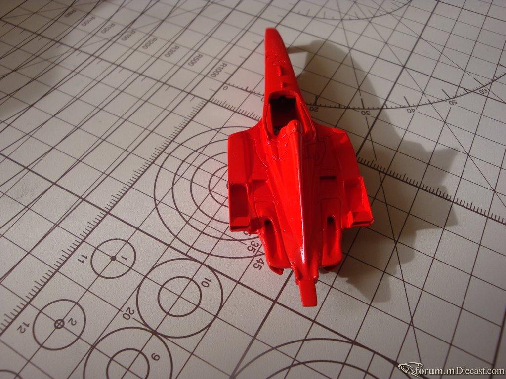

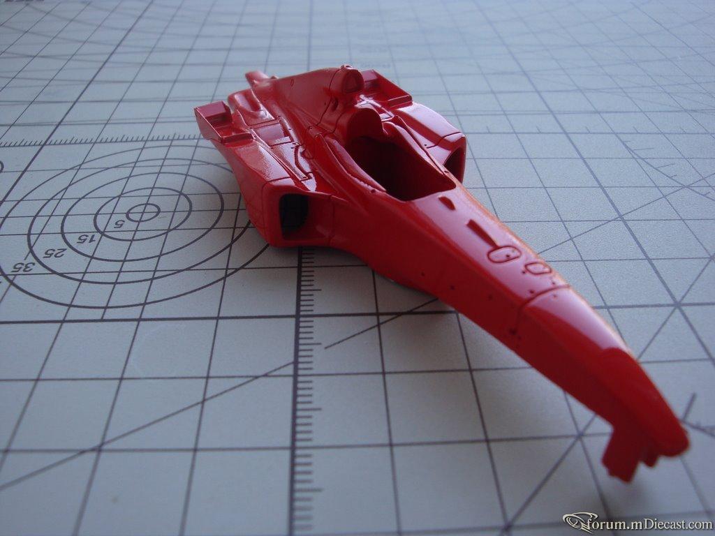

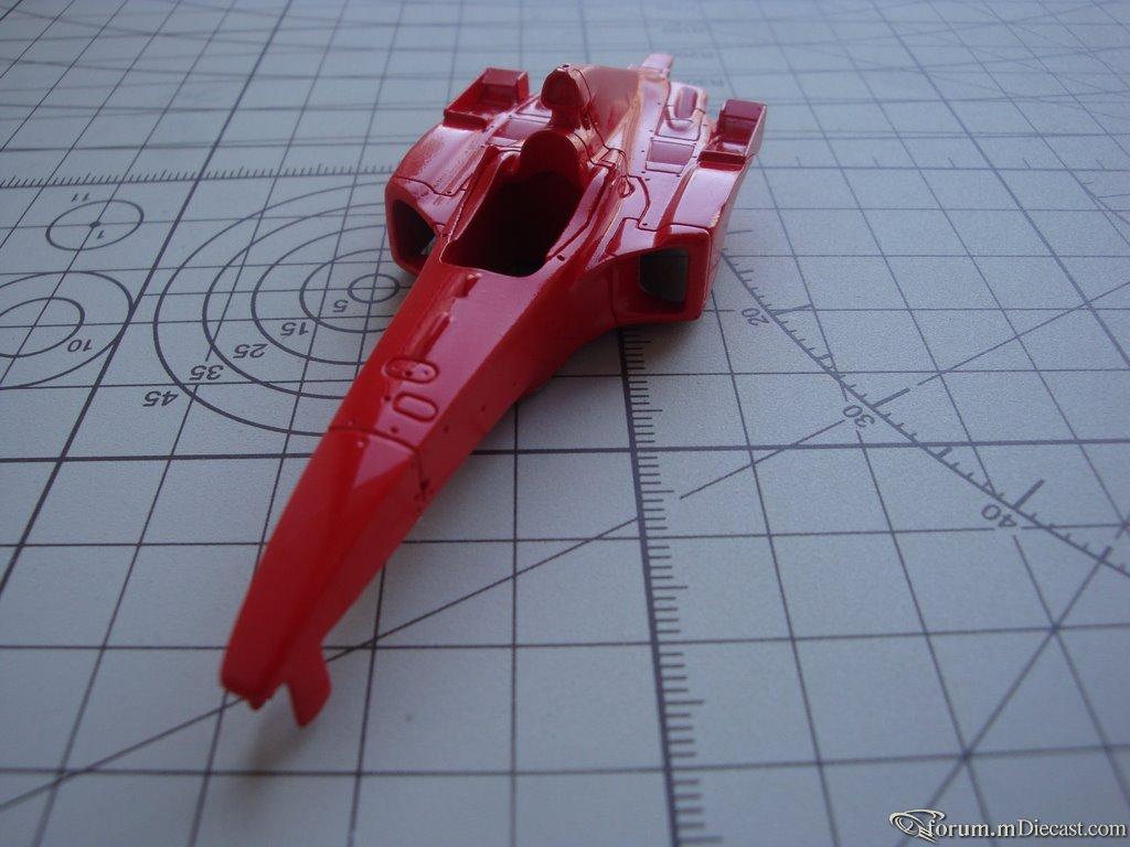

Павел74 Опубликовано: 31 января 2012 Автор Жалоба Опубликовано: 31 января 2012 (изменено) С покраской корпуса вроде покончено - последний , "мокрый" слой нанесён.Качество фото не важное , но чтобы увидеть блеск пришлось снимать в полутёмном месте - по другому не умею.Фото на солнце реальней передаёт цвет болида.Лак ещё не наносился. Сначало будут декали. Изменено 31 января 2012 пользователем Павел74 1 Цитата Моя коллекцияМои поделкиМои продажи-Молоток

alexgol Опубликовано: 31 января 2012 Жалоба Опубликовано: 31 января 2012 С покраской корпуса вроде покончено - последний , "мокрый" слой нанесён.Лак ещё не наносился. Сначало будут декали. Может мне показалось, тогда прошу извинить, но вроде как шагрень на корпусе. Лак ее не скроет. :sad: Цитата С уважением, Александр.
Павел74 Опубликовано: 31 января 2012 Автор Жалоба Опубликовано: 31 января 2012 (изменено) Может мне показалось, тогда прошу извинить, но вроде как шагрень на корпусе. Лак ее не скроет. :sad:Саша , спасибо за замечание - не надо извиняться - это уместно и нужно !!!Когда сделал фотки , то на некоторых получилось непонятное волнение - похоже на шагрень.Вышел на солнце , взял лупу и под ней ещё раз проверил весь корпус - нет ничего.Не знаю почему так - со зрением вроде всё впорядке....Может от темной комнаты на фотике диафрагма дольше срабатывает , а фотик в руках держу - вот блеск и рябит немного....Может потому , что фотки сжимал с 10 mpx - вообще на них много шума (это видно по инструментам на столе - шершавые они какие-то ))))Не пойму...Да и вообще , на фотках не передаётся реальный цвет и блеск модели - со вспышкой черезчур блестящая , а без неё - темная.Бывает смотришь на модель в интернете - грубая какая-то , а как купишь - совсем другая.Спрошу у друзей фотик получше. Ребята , спасибо за поддержку !!! Кстати , остался очень доволен Тамиевской жидкостью для декалей - принцип как и у спирта , но работает более мягче .Декаль становится эластичной как резина и подложки совсем не видно (но по слухам не все декали берёт - но Тамиевские точно...ну и Картограф )Выхлопные - сложный элимент . Несколько криволинейных поверхностей , но с этой жидкостью с ними справился.Подкрашивал Tamya XF-16 и XF-1 Изменено 31 января 2012 пользователем Павел74 Цитата Моя коллекцияМои поделкиМои продажи-Молоток
