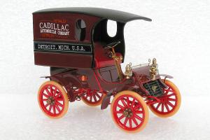

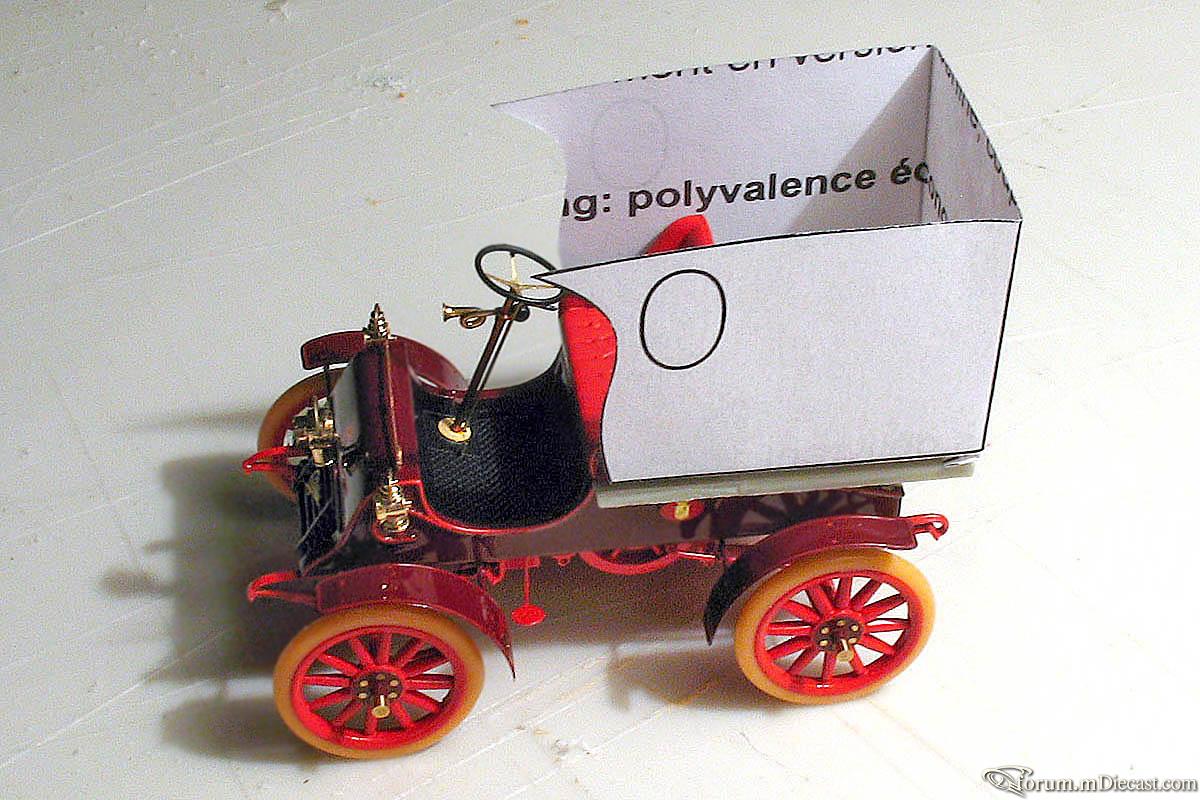

Да, это не бред, решил попилить ЕМСовскую модельку :smile:
Вряд ли стал бы заниматься таким, казалось бы, неблагодарным делом, но залежались двадцать непроданных Кадиллаков 1903 года с кузовом тонно. Этот кузов в бордовом цвете пошел в продажу последним, потому двадцать из двухсот моделей двух модификаций кузова оказались нераспроданными. Знакомый американец давно предлагал сделать фургон на основе первого Кадиллака и если бы по воле случая у меня не оказались непроданными модели именно бордового цвета, эта идея так и осталась бы нереализованной.

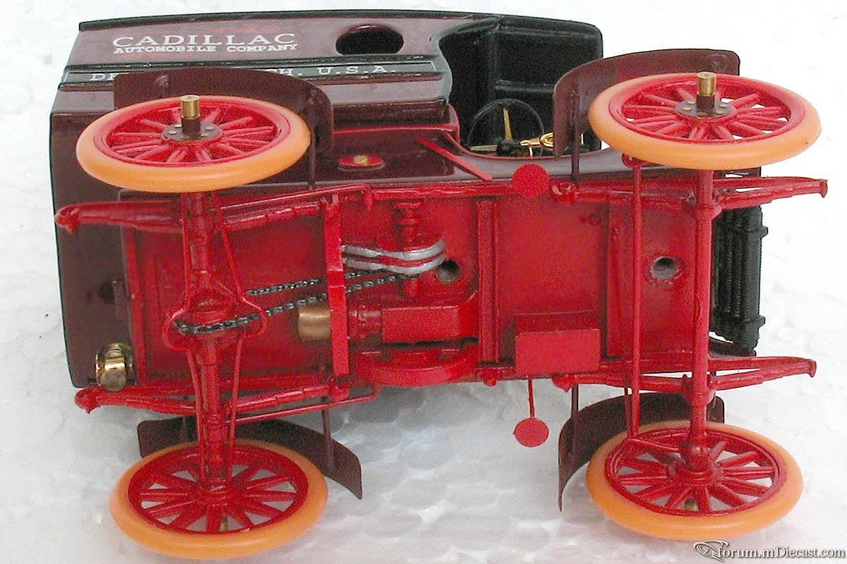

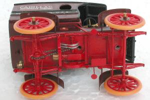

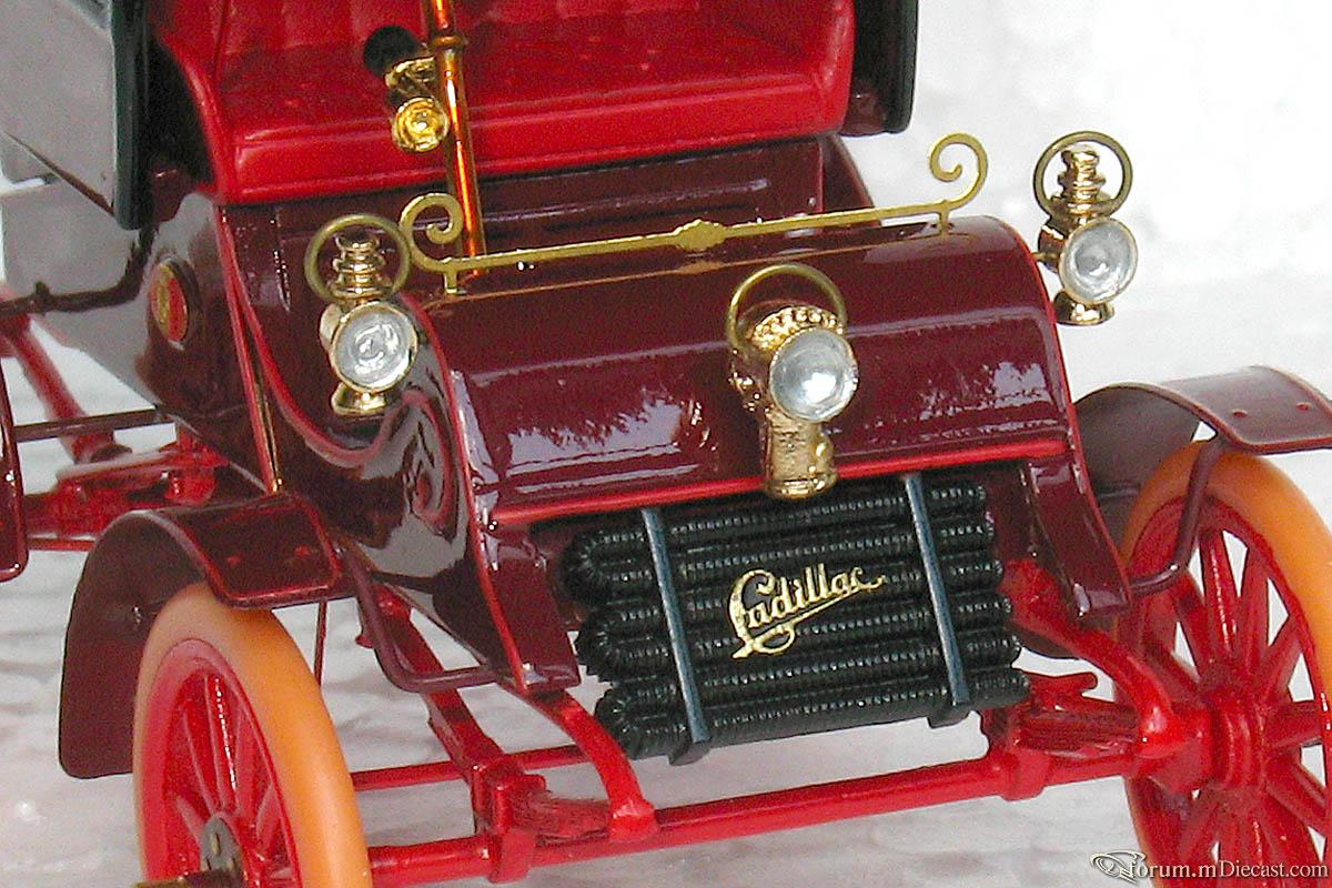

Итак. Фотографии оригинала и модели-донора:

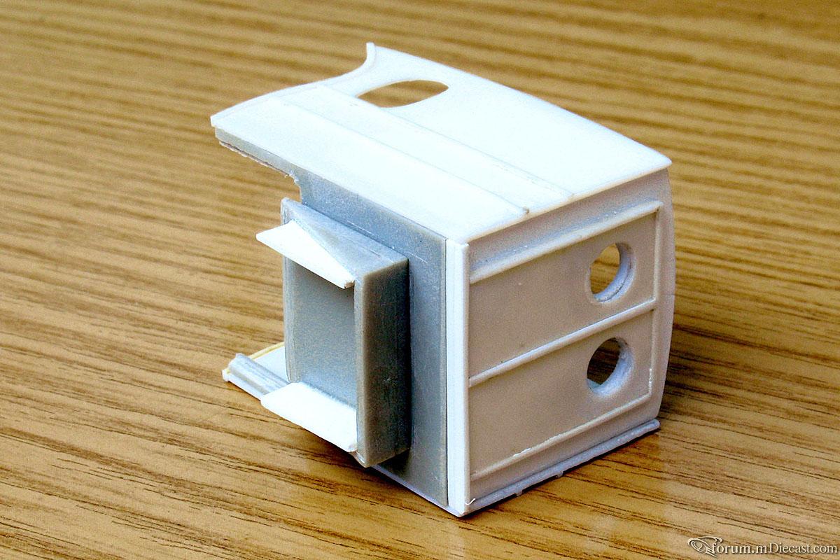

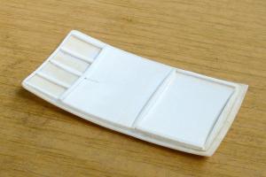

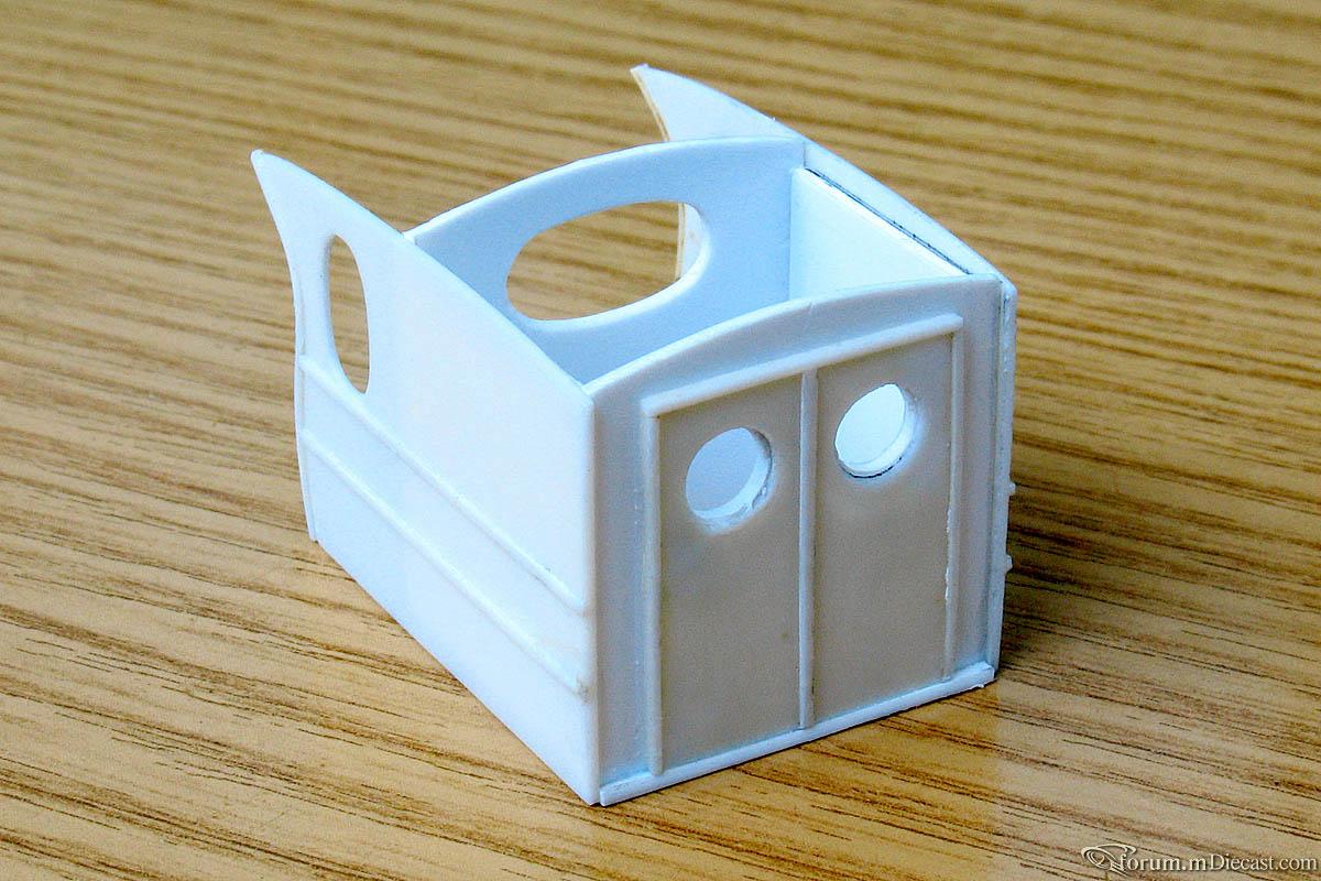

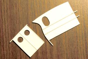

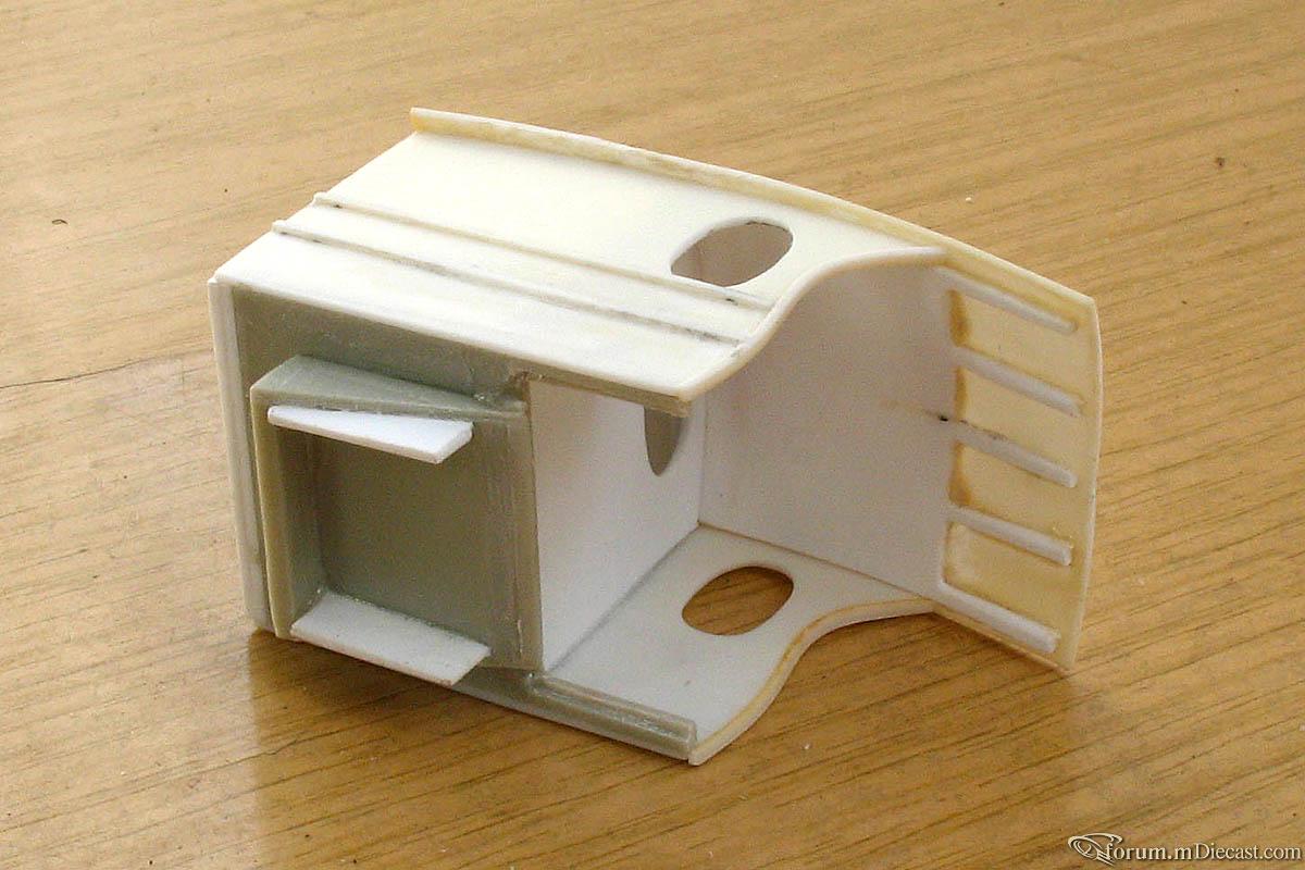

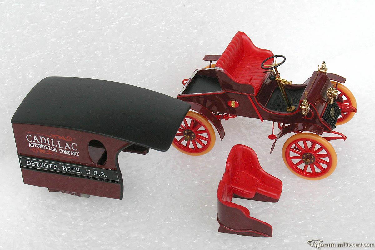

Первой и очень непростой задачей было снять сиденья второго ряда, не разломав очень хрупкую модель. Модель изначально проектировалась так, чтобы, поменяв заглушку в задней части родстера на вставку с диванами, можно было получить второй вариант кузова на основе базовой модели. Вот только разборка готовой модели не планировалась...

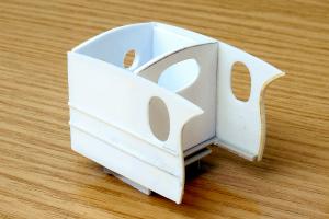

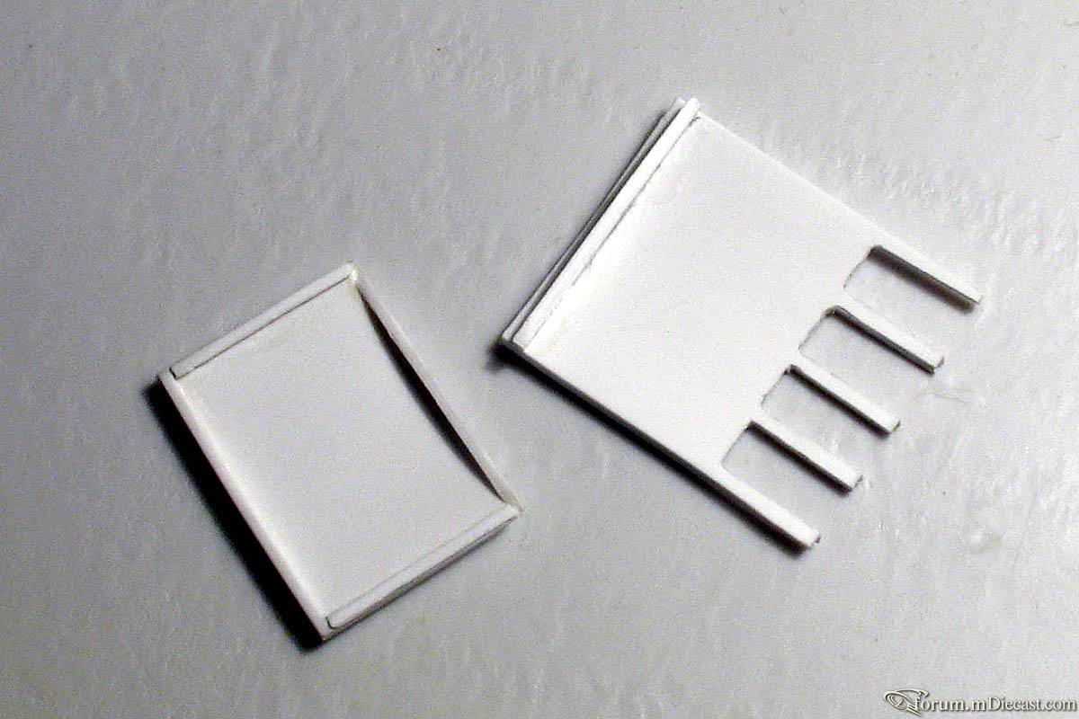

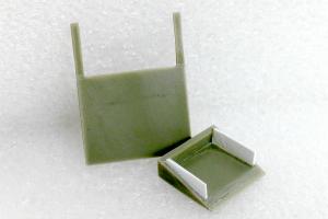

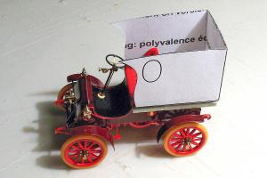

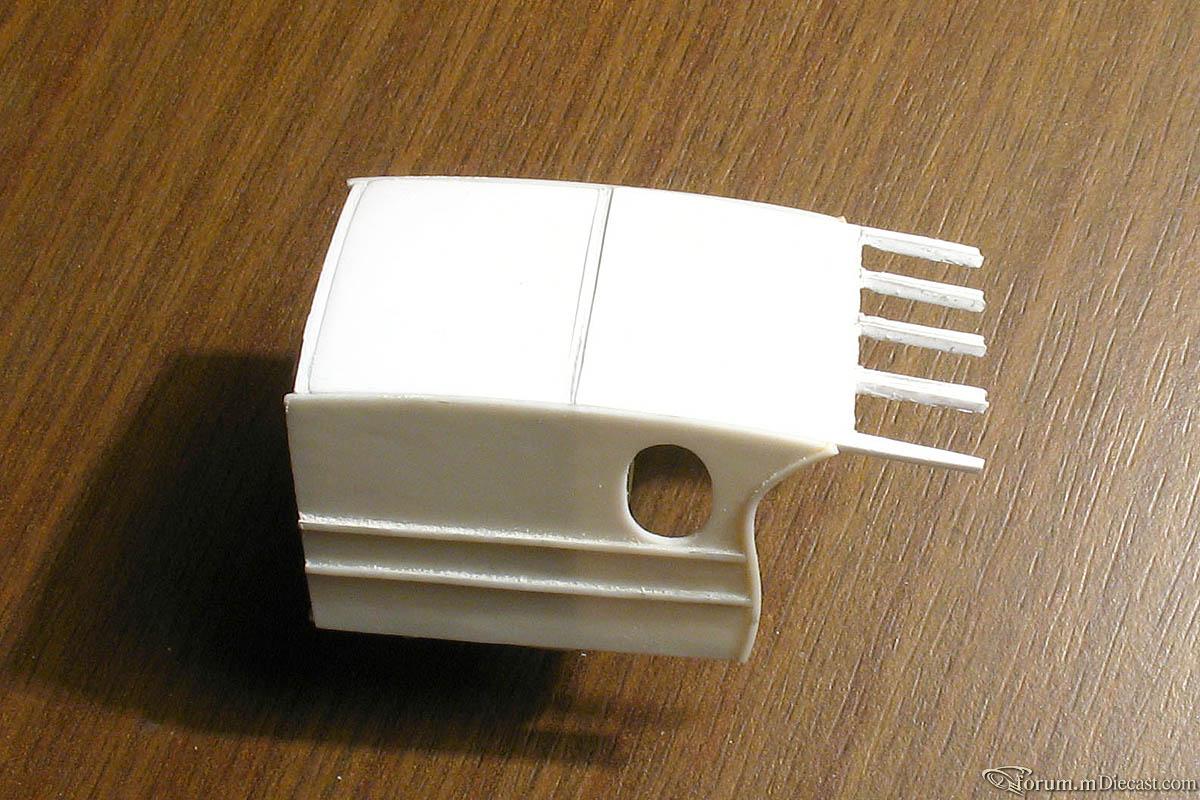

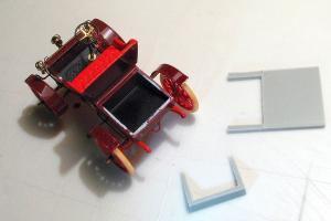

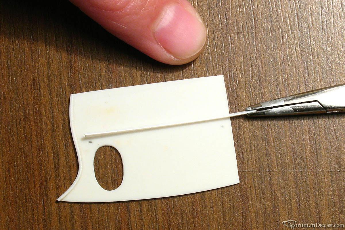

Дальше пошло планомерное создание новой вставки, делающей из "обрезанного" тонно фургон.
post-2787-0-34499400-1307045175_thumb.jpgpost-2787-0-04202400-1307045189_thumb.jpgpost-2787-0-65471700-1307045203_thumb.jpg
Изменено пользователем cadillac

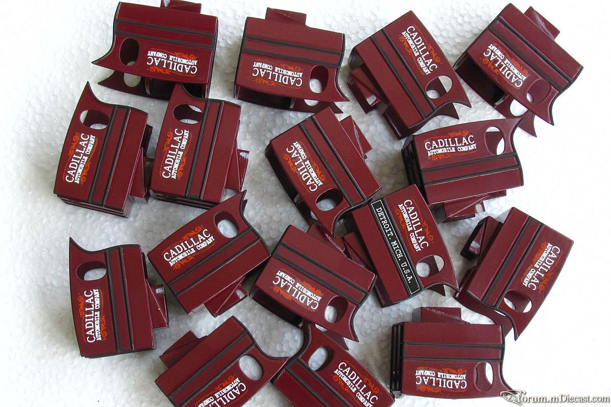

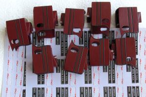

После этого была произведена доводка, подгонка, зачистка, шпаклевка и подготовка к формованию

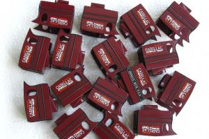

Литье было выполнено на фирме ЕМС, там же сделана покраска. На сторонней фирме заказаны декали.

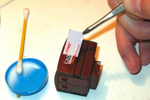

Ну и, конечно же, поклейка :hitri:
Далее снова обращение в мастерскую, где фургоны лакируются.

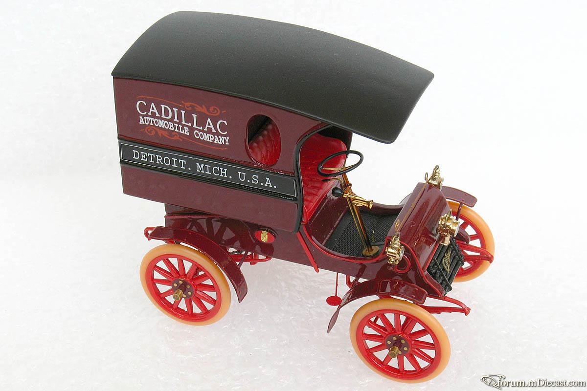

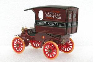

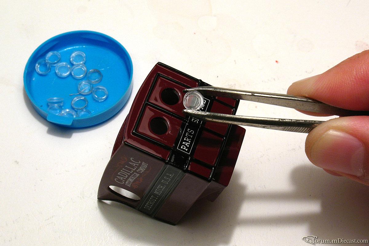

Изготовление и вклейка стекол. Если переднее стекло (за сиденьем водителя) — это просто подклеенная изнутри пленка, то для задних дверей стекла пришлось изготавливать...
Затем, напомню, очень непростая операция с заменой диванов на скворечник

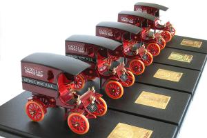

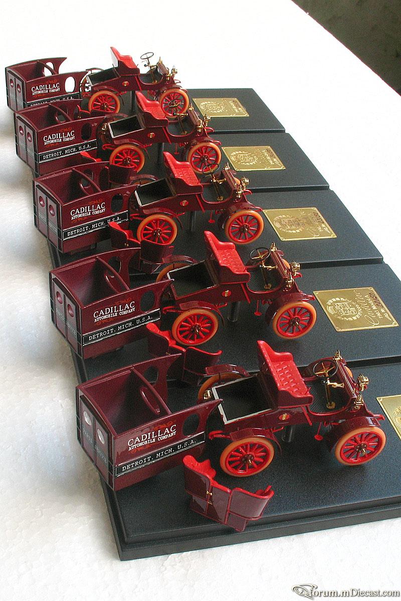

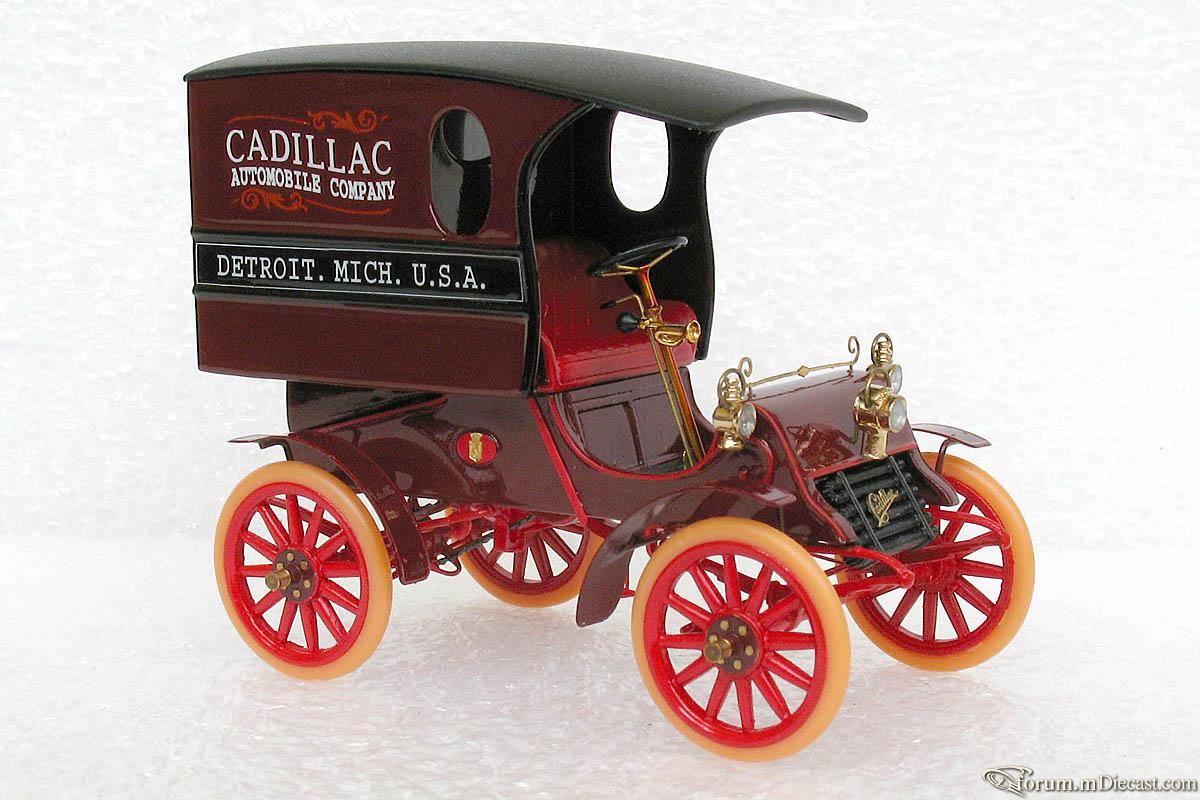

И первый экземпляр из предполагаемых двадцати — готов! :happy:
post-2787-0-35378800-1307046381_thumb.jpgpost-2787-0-04063300-1307046389_thumb.jpgpost-2787-0-52681600-1307046393_thumb.jpg
Осталось расковырять остальные 19...
Как видите, все очень просто :smile:

:clap:
Вах, какая ляля получилась!
А на базе Мерседеса Карачиолы фургона не было? А то у одного тут залежались, может их тоже конверсировать? :biggrin:

Красиво получилось!:thumbsup: :clap:
