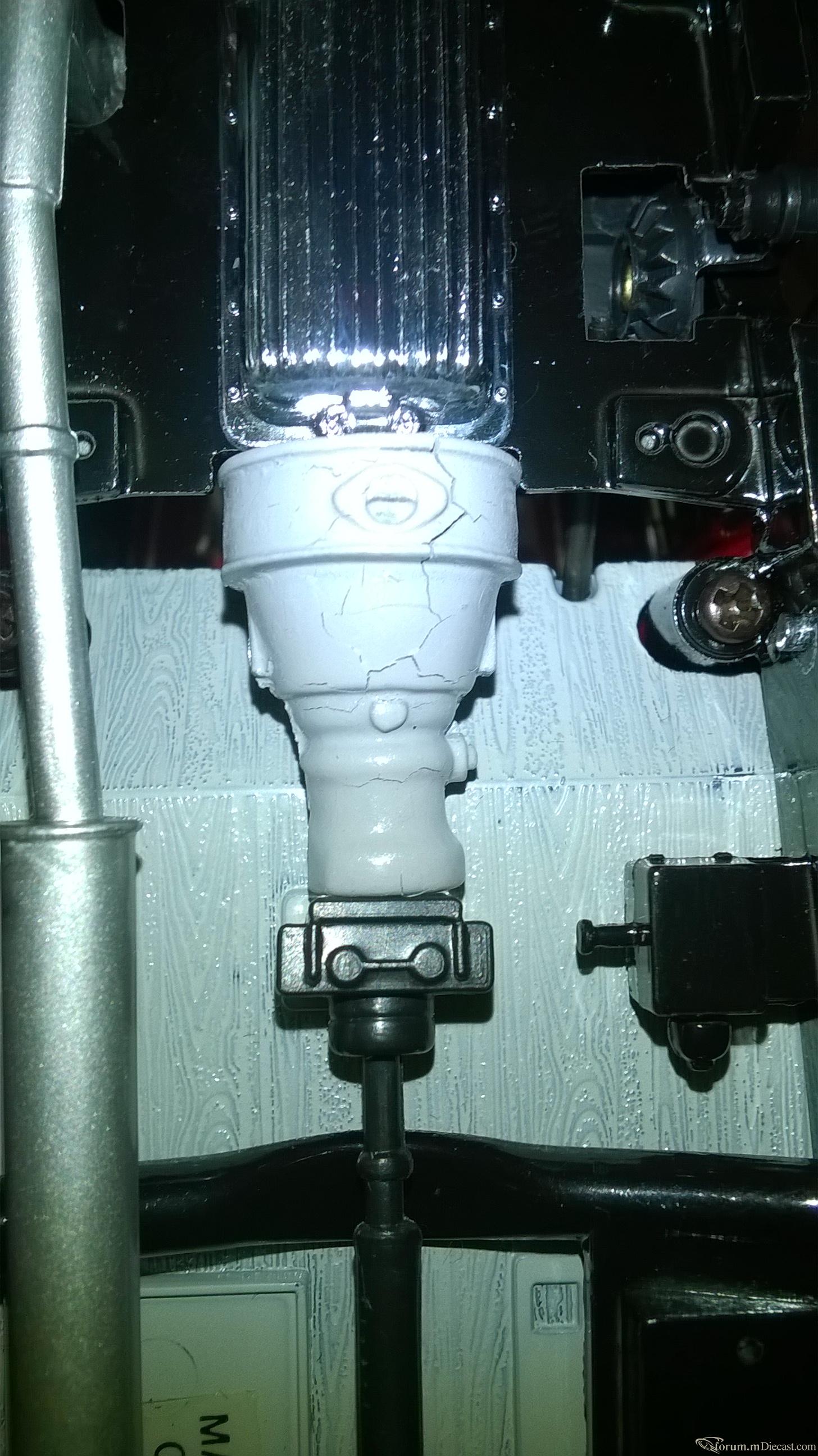

AudiTor Опубликовано: 30 октября 2015 Жалоба Опубликовано: 30 октября 2015 Если возраст модели солидный, то маловероятно, особенно, если эти дефекты были изначально.А вообще, пока модель разобрана, может быть стоит скопировать и сделать несколько отливок? Если модель редкая... Моя коллекция AUDI: www.audi43.ruСписок моделей:
Михаил Алексеев Опубликовано: 30 октября 2015 Жалоба Опубликовано: 30 октября 2015 Ну вот хотел сегодня сделать фот обзор,а модельки то, чумныеа сколько времени (хотя б приблизительно) заняло разрушение? ну там месяц-год-пять Михаил ( Кое-что из моего )
Макси Опубликовано: 30 октября 2015 Жалоба Опубликовано: 30 октября 2015 Я свою Е60 такой получил от продавца лет 8 назад. С тех пор она осталась в том же состоянии. Видимо болезнь должна присутствовать еще на стадии производства. МОИ ПРОДАЖИ
Механик_44 Опубликовано: 30 октября 2015 Жалоба Опубликовано: 30 октября 2015 На стадии производства болезнь незаметна, вылезет потом, где-то раньше, где-то позже.
Макси Опубликовано: 30 октября 2015 Жалоба Опубликовано: 30 октября 2015 Это качество порошкового металла. МОИ ПРОДАЖИ
Raider1969 Опубликовано: 30 октября 2015 Жалоба Опубликовано: 30 октября 2015 Если возраст модели солидный, то маловероятно, особенно, если эти дефекты были изначально.А вообще, пока модель разобрана, может быть стоит скопировать и сделать несколько отливок? Если модель редкая...Возраст не большой релиз 2008г,Ertl сыпется и через много лет,модель товарищ дал (слава богу) отливать пока не умею ( а сколько времени (хотя б приблизительно) заняло разрушение? ну там месяц-год-пятьПокупал сразу после релиза (как толь ко поступили в продажу) Крайслеры первый 2007 второй 2008,Студебекер 2008 Я свою Е60 такой получил от продавца лет 8 назад. С тех пор она осталась в том же состоянии. Видимо болезнь должна присутствовать еще на стадии производства.На стадии производства ни как не проявляется,может вылезти через год а может через 9 лет как мой Монте Карло. На стадии производства болезнь незаметна, вылезет потом, где-то раньше, где-то позже.Это уж точно ( Это качество порошкового металла.Нарушена технология производства ,вот по этому и происходит такая беда. 1970 Dodge Challenger T/A Моя Коллекция Авто Motor-Classic
StalkerSVR Опубликовано: 31 октября 2015 Жалоба Опубликовано: 31 октября 2015 В 24 масштабе тоже такая беда есть. Franklin Mint, Stutz Blackhawk Boattail. Рассыпается только коробка передач.

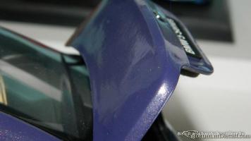

Mc Do Опубликовано: 31 октября 2015 Жалоба Опубликовано: 31 октября 2015 Взялся я тут модель переделать убрать дефекты покраски (это ответ на вопрос Дмитрий 64 про мельчайший "песок" на моделях!) Модель Gmp у которой часто встречается песочек,и теперь я не знаю что и думать, дефект это металла или чумка,у меня на первом Крайслере была такая только крупней.фото Крайслера .У меня вопрос Коллегам ,это то что я думаю или всё же нет? На этот вопрос тебе вряд ли "коллеги" ответят и дело тут как минимум в двух причинах: Причина первая: Безразличие к проблемам других! Причина вторая: Некоторые "коллеги" сами не прочь продать модель при очередном обзоре с обнаружившимся подобным дефектом! А если не обсуждаем, то вроде как его и нет! И тогда можно и сбыть с рук такую модель как хорошую, авось клиент и не заметит! А заметит, сказать: Вот могу вернуть 200 руб., или присылай обратно (Но за пересылку соответственно ты платишь сам, потому как продавец считает это недефектом!) 3 Жизнь — это всего лишь серия крошечных чудес, поэтому обратите внимание на них. ДМИТРИЙ

DSerggik Опубликовано: 1 ноября 2015 Жалоба Опубликовано: 1 ноября 2015 Ну если так обстоят дела на форуме ,то это не очень хорошо,хотя в жизни так и есть((Ну я всё же надеюсь что кто нибуть напишет и пояснит, или хотя бы даст ссылку на ресурс где можно почитать. Поделюсь своими наблюдениями.Есть у меня Lexus ls 400 (Majorete), модель из "песочницы", покупал за маленькие деньги под восстановление. Так как модель оказалась с шагренью и маленькими вздутиями краски на капоте, реставрацию решил отложить и понаблюдать за подобными явлениями. Не трогал модель месяцев восемь, изменений за это время ни каких не произошло.В один прекрасный день, не церемонясь, проколол вздувшуюся краску, и аккуратно снял ее ножом до метала. Вздутия оказались мягкими, то есть, вздулась сама краска, а метал под ними цел и невредим. Только в одном месте наблюдал еле заметный пупырышек метала, хотя сам метал в том месте целехонек. На Автолегендовской 21-й Волге проводил такие же "опыты" - вскрывал пузыри, результат тот же - метал цел.По поводу песка (шагрень) - здесь не понятное явление, что это, и почему, точно ответить не могу. Но как по мне, больше похоже на разрушение слоя лака, сам лак как будто теряет свою целостность - разрушается, осыпается, улетучивается, усыхает, в общем, как-то так . Что касается Вашего Крайслера, метал вроде как цел, симптомы схожи с моей моделью, думаю пока поживет. Хотя случаи бывают разные, кому как повезет. Вот человек интересно описывает борьбу с пузырями. 5
Raider1969 Опубликовано: 2 ноября 2015 Жалоба Опубликовано: 2 ноября 2015 Поделюсь своими наблюдениями.Есть у меня Lexus ls 400 (Majorete), модель из "песочницы", покупал за маленькие деньги под восстановление. Так как модель оказалась с шагренью и маленькими вздутиями краски на капоте, реставрацию решил отложить и понаблюдать за подобными явлениями. Не трогал модель месяцев восемь, изменений за это время ни каких не произошло.В один прекрасный день, не церемонясь, проколол вздувшуюся краску, и аккуратно снял ее ножом до метала. Вздутия оказались мягкими, то есть, вздулась сама краска, а метал под ними цел и невредим. Только в одном месте наблюдал еле заметный пупырышек метала, хотя сам метал в том месте целехонек. На Автолегендовской 21-й Волге проводил такие же "опыты" - вскрывал пузыри, результат тот же - метал цел.По поводу песка (шагрень) - здесь не понятное явление, что это, и почему, точно ответить не могу. Но как по мне, больше похоже на разрушение слоя лака, сам лак как будто теряет свою целостность - разрушается, осыпается, улетучивается, усыхает, в общем, как-то так . Что касается Вашего Крайслера, метал вроде как цел, симптомы схожи с моей моделью, думаю пока поживет. Хотя случаи бывают разные, кому как повезет. Вот человек интересно описывает борьбу с пузырями. Спасибо ,возьму на заметку. 1 1970 Dodge Challenger T/A Моя Коллекция Авто Motor-Classic
