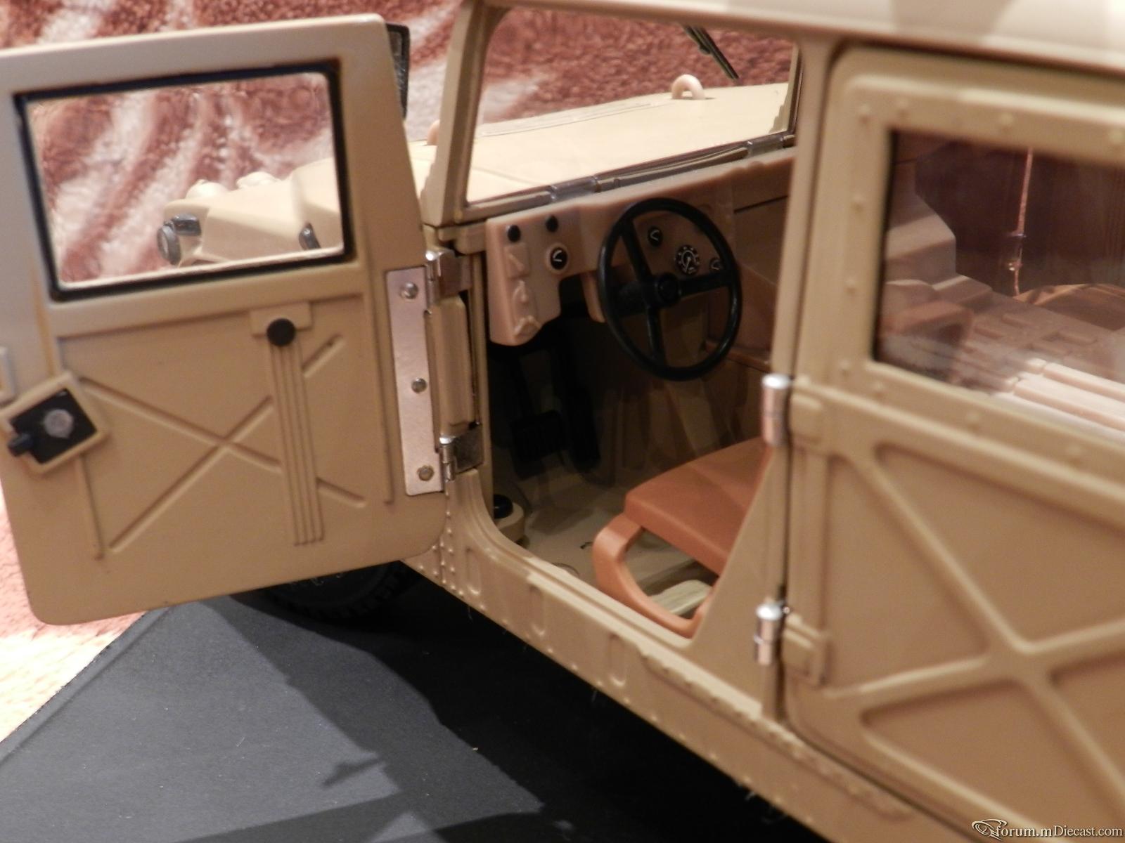

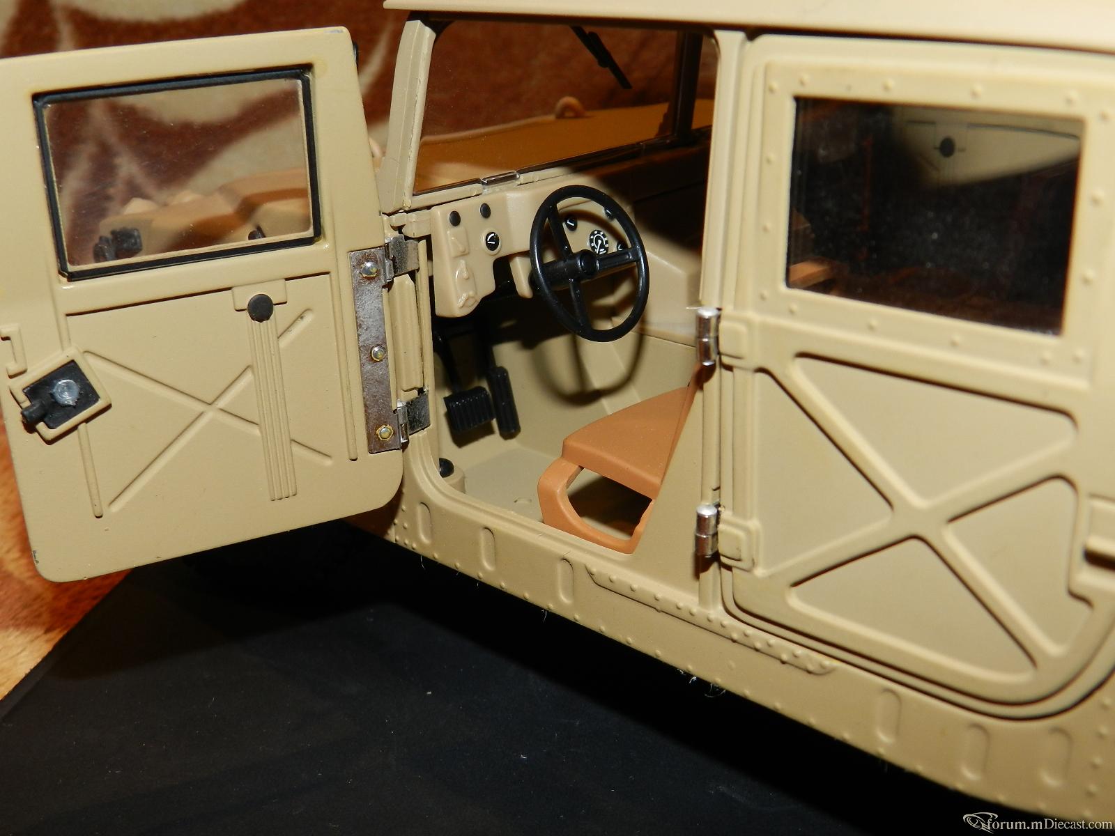

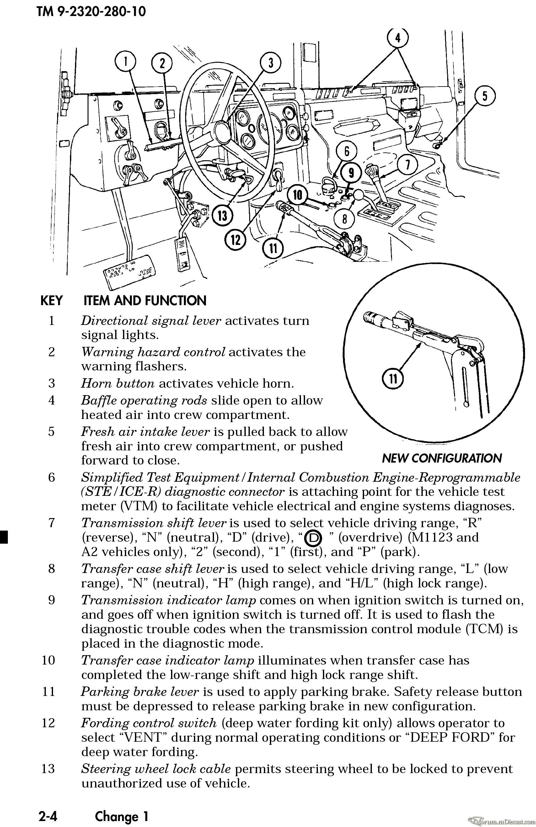

chern Опубликовано: 24 июня 2015 Жалоба Опубликовано: 24 июня 2015 Вот пока в схемах! 1 Цитата С уважением, Андрейhttp://s60.radikal.ru/i169/1302/c6/596fe21d41fb.jpgМоя визитка Мои Волжанки(1:43)

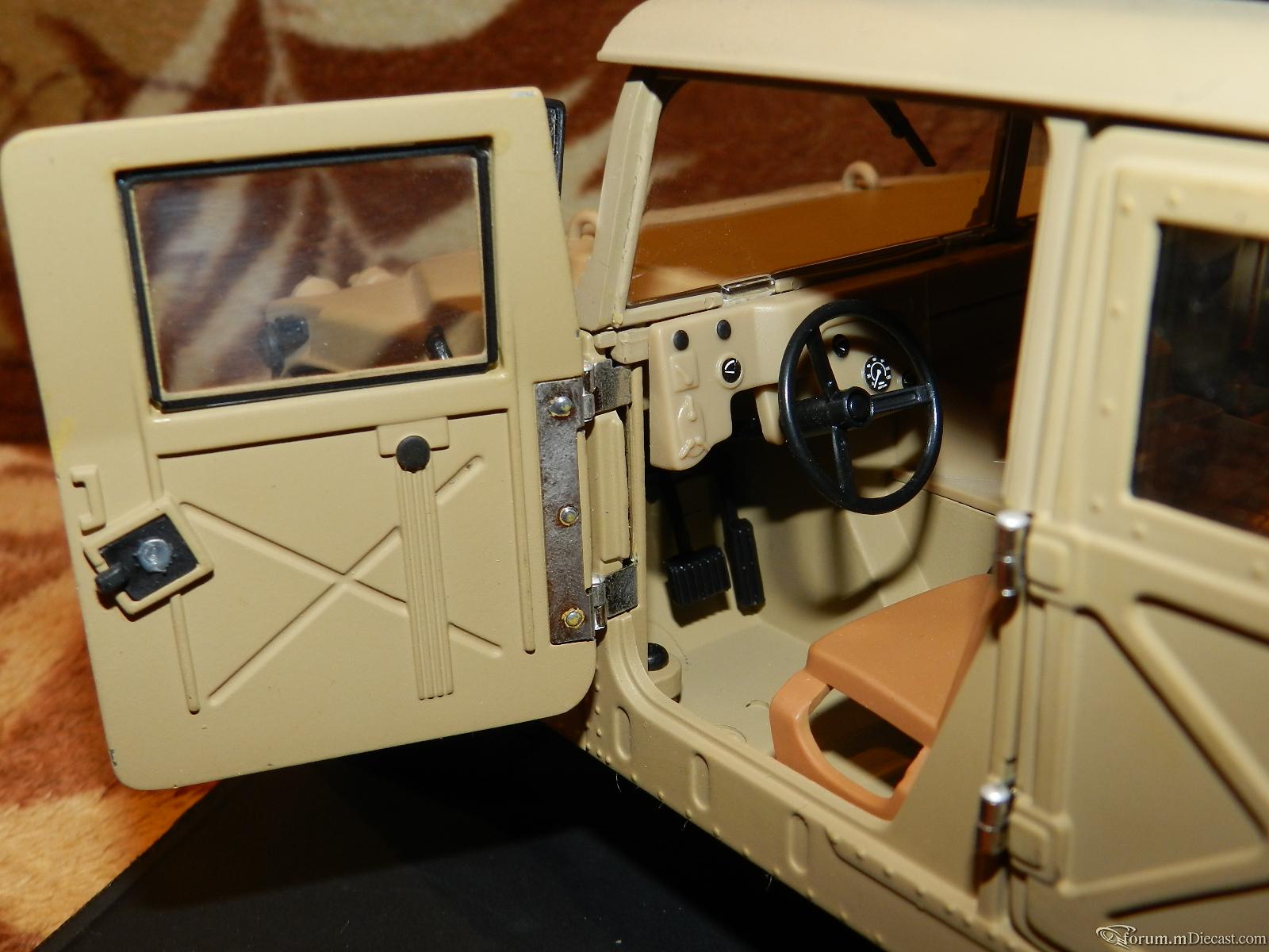

Belgorodec Опубликовано: 24 июня 2015 Автор Жалоба Опубликовано: 24 июня 2015 так получается он на автомате?я почему-то думал что он на механике Цитата Модели 18-го масштаба: http://www.forum.mdiecast.com/topic/34682-moi-modeli-18-go-masshtaba/

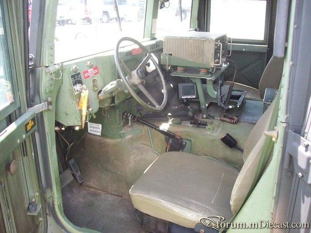

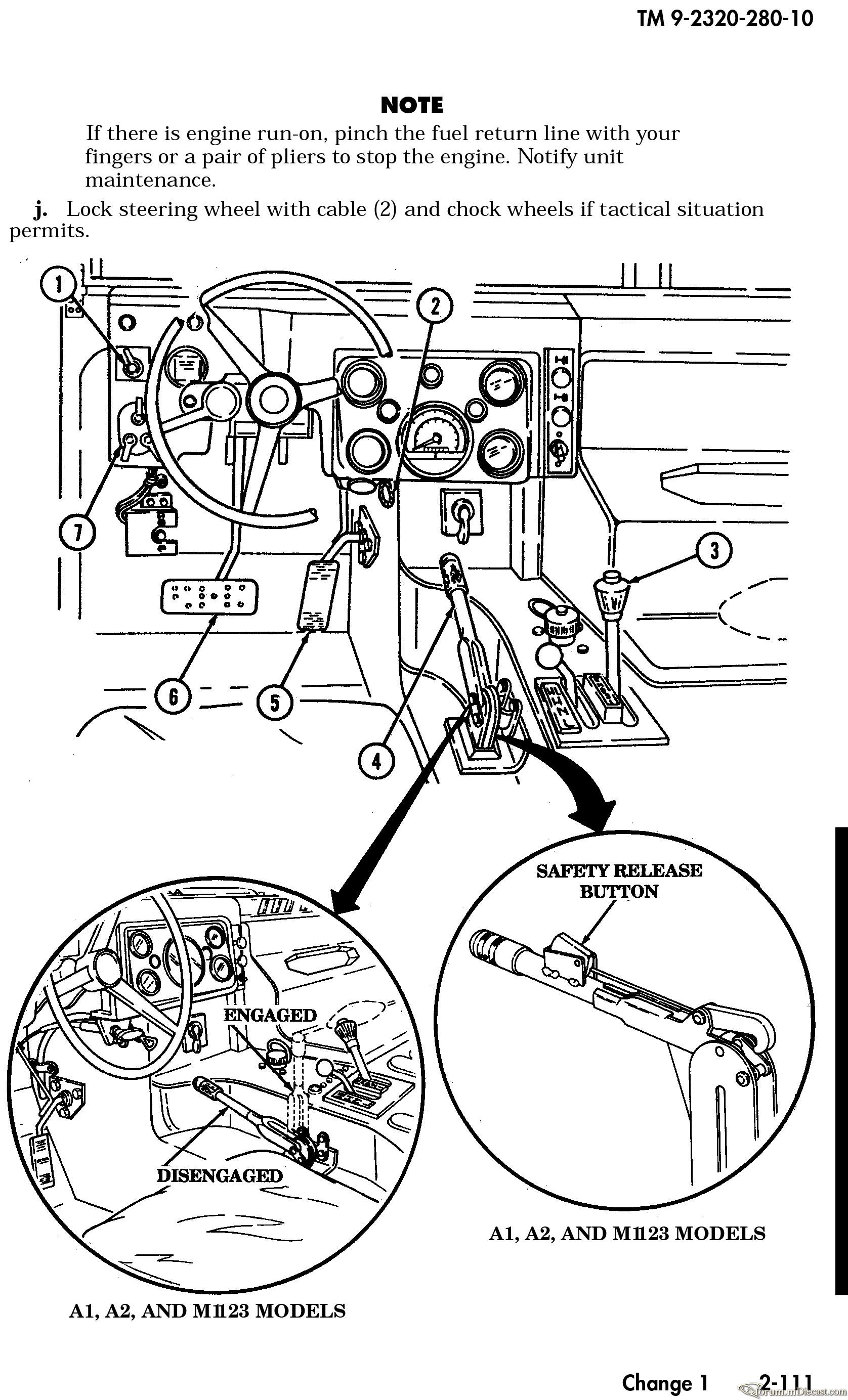

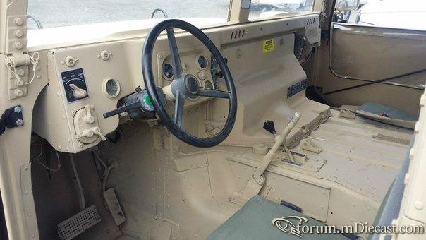

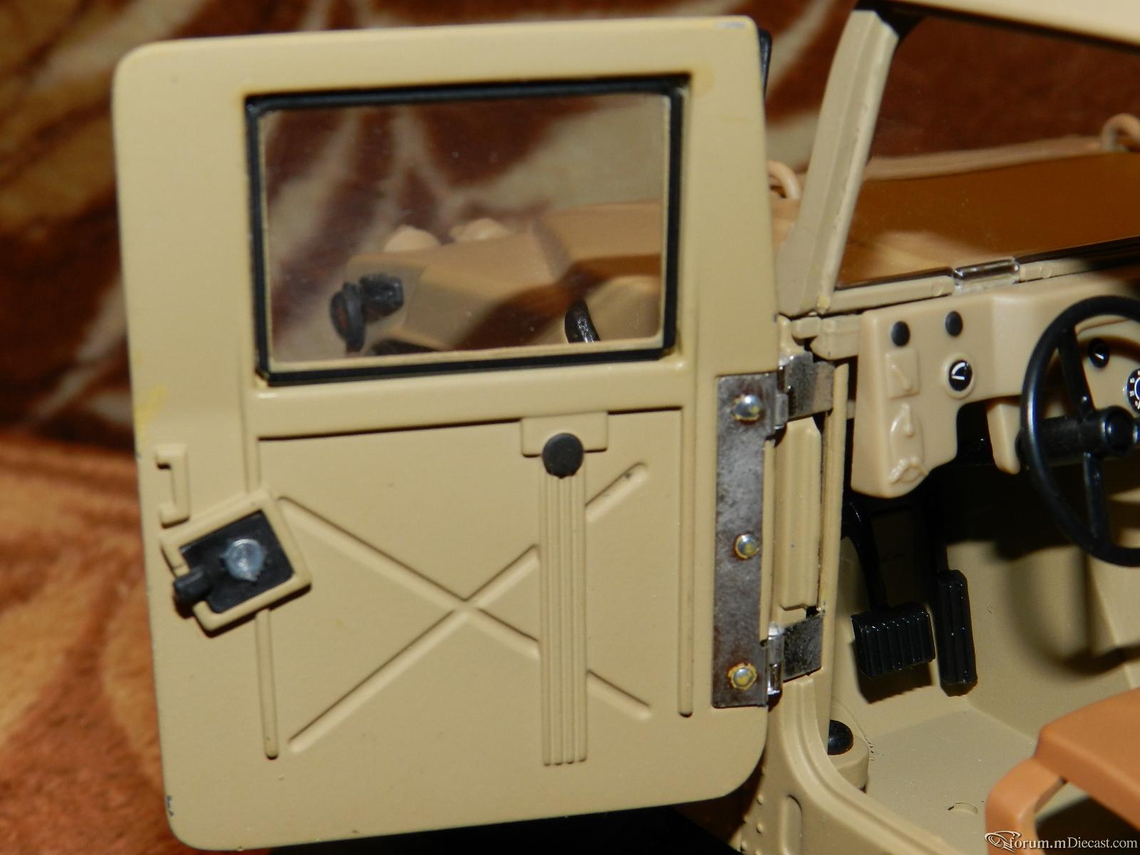

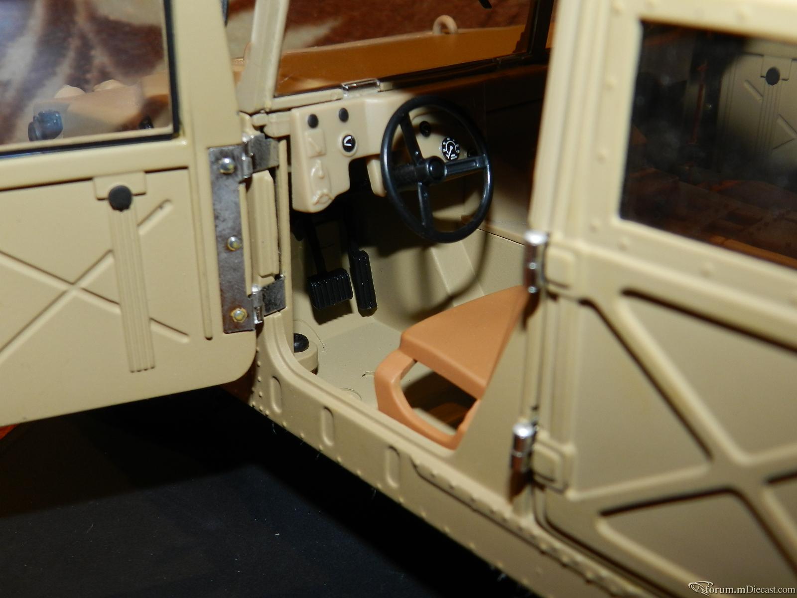

chern Опубликовано: 24 июня 2015 Жалоба Опубликовано: 24 июня 2015 Вань, мануалы скинул. В мануале оператора с 58 странице много схем именно по медицинскому, в том числе и салон. Вот фото, то что быстро получилось найти и плюс Экзотовского Хамви. 1 Цитата С уважением, Андрейhttp://s60.radikal.ru/i169/1302/c6/596fe21d41fb.jpgМоя визитка Мои Волжанки(1:43)
Belgorodec Опубликовано: 24 июня 2015 Автор Жалоба Опубликовано: 24 июня 2015 о!отлично!спасибо)как раз сижу изучаюуже вижу пару деталей надо переделать Цитата Модели 18-го масштаба: http://www.forum.mdiecast.com/topic/34682-moi-modeli-18-go-masshtaba/

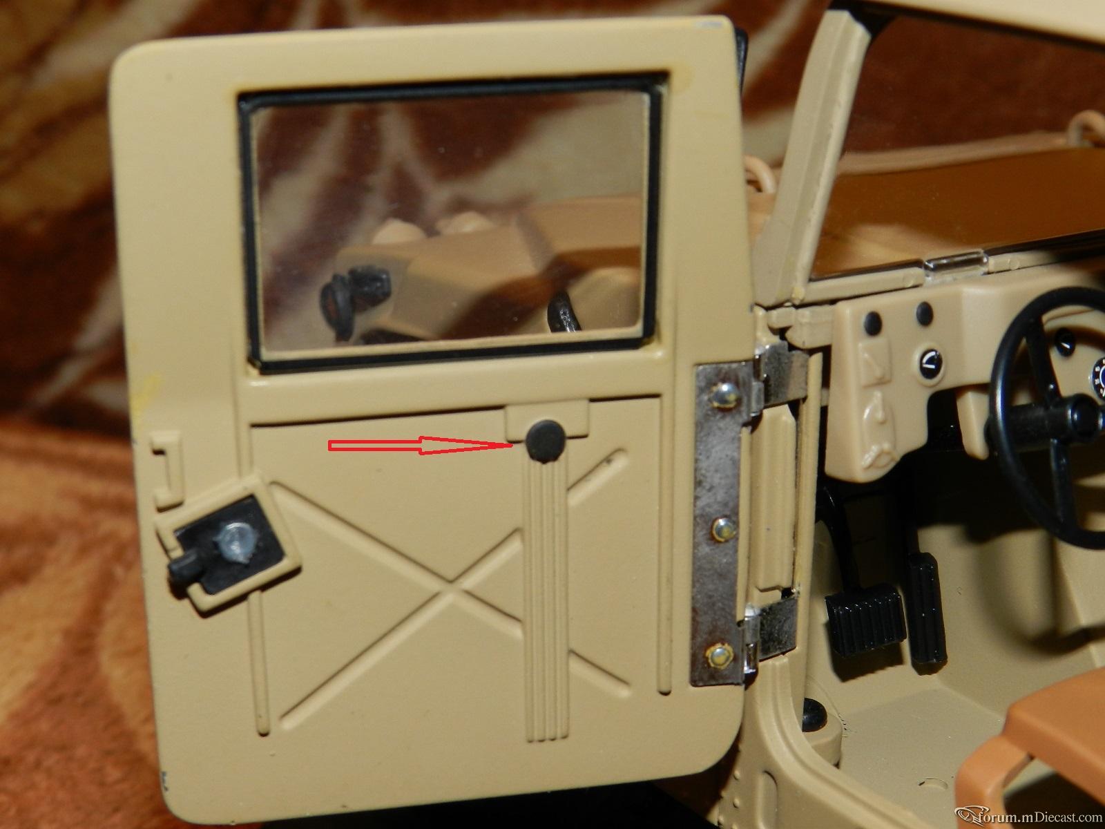

chern Опубликовано: 24 июня 2015 Жалоба Опубликовано: 24 июня 2015 Стекла бронированные. Опускаются и фиксируются при по помощи этой штуки. Цитата С уважением, Андрейhttp://s60.radikal.ru/i169/1302/c6/596fe21d41fb.jpgМоя визитка Мои Волжанки(1:43)
