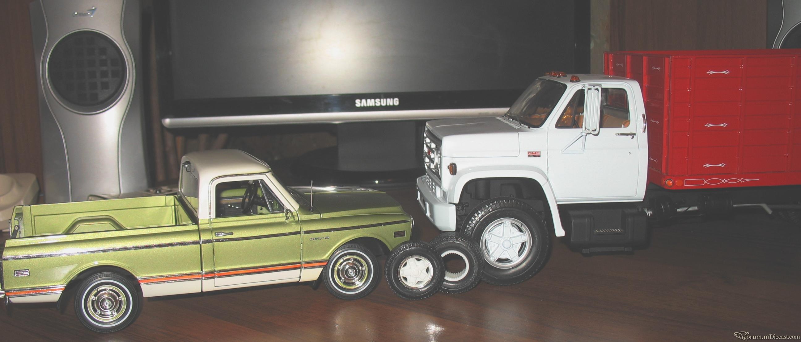

Andrew Bragin Опубликовано: 26 декабря 2013 Жалоба Опубликовано: 26 декабря 2013 (изменено) Андрей, инфа супер, спасибо огромное! Ширина профиля резины 8.75 х 16,5 получается в 18-м масштабе примерно 12 мм, т.е шины от 24-го масштаба практически в 10-куПосадочный диаметр в 18-м - 23 мм, у шин 24-го масштаба от 20 до 22, т.е. опять процентов 90, а если взять 16-ти дюймовые, то и вообще хорошо. Изменено 26 декабря 2013 пользователем Andy10_4 1 Цитата http://img6.sellersourcebook.com/users/28982/tplimages//antiquet/welcome.png

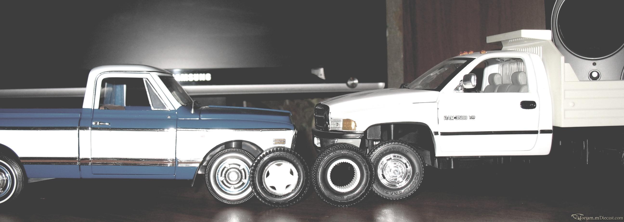

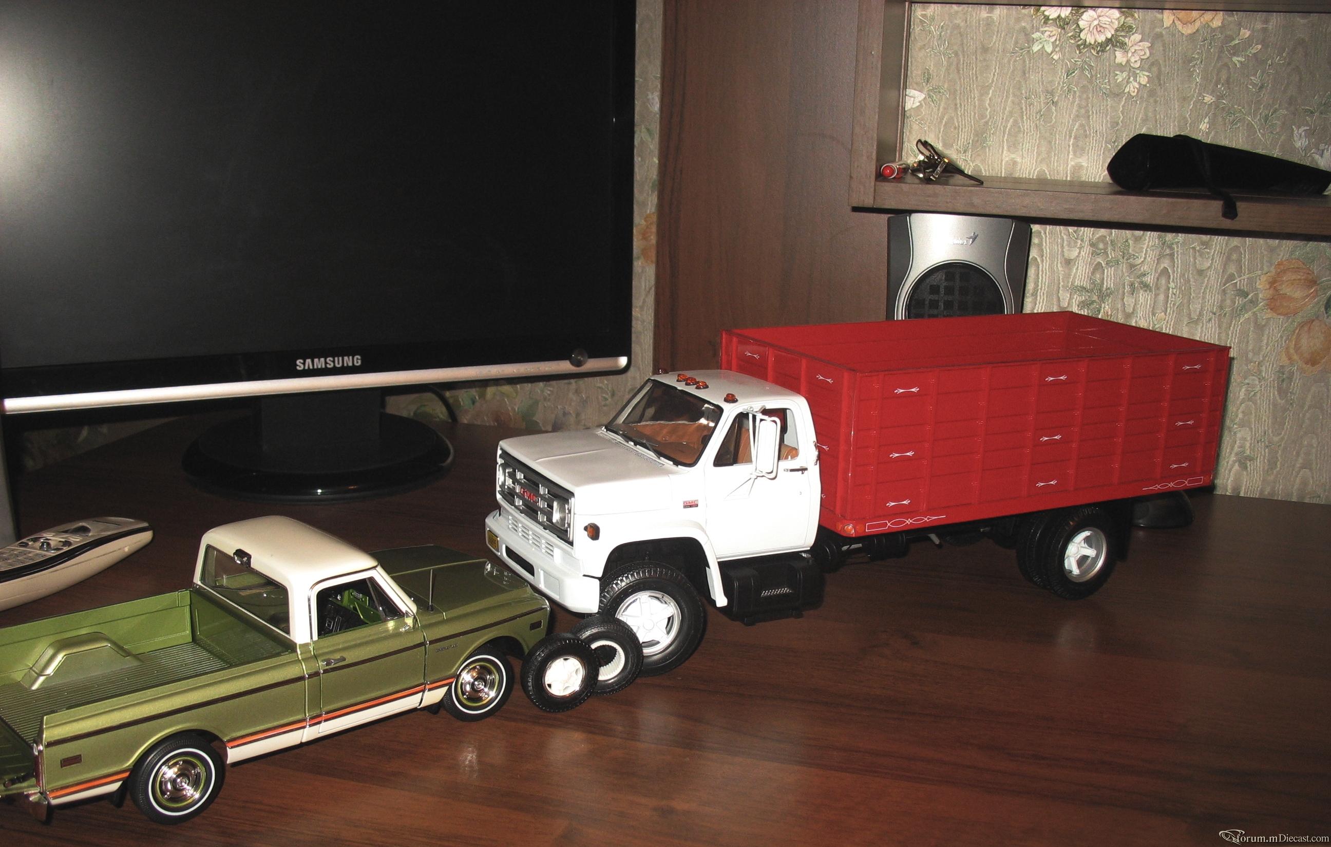

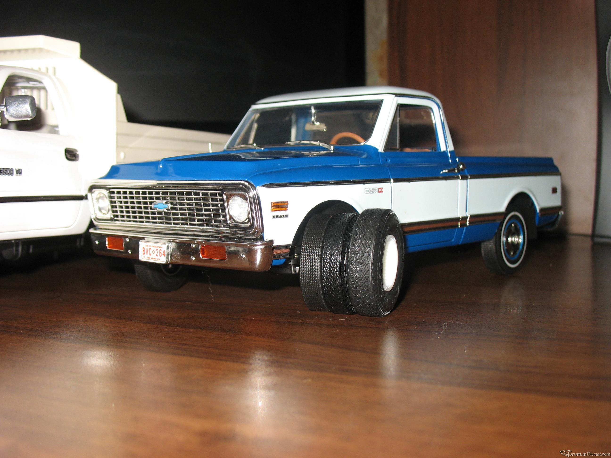

Malahit Опубликовано: 26 декабря 2013 Автор Жалоба Опубликовано: 26 декабря 2013 http://67-72chevytru...ad.php?t=510789 Классная ссылка Костя,глядя на фото реальных машин тебе надо колеса диаметром 40-42 мм,44 мм крупновато выглядят Еще момент- ширина покрышки. Если планируешь односкатную ошиновку всех колес то можно пошире поставить а вот если сзади хочешь поставить двухскатные то тут надо подумать....Кузов почему не клеишь? Колеса на размеры кузова никак не влияют.Рекомендую сначала склеить его из картона,нарисовать окна,двери,расшивку и другие элементы и если все нормально смотрится(в масштабе)переходить к изготовлению из полистирола.Жду продолжения работ,удачи!П.С С Володей (Лефортово) согласен,идея и тема интересные.Стоковые модели уже немного надоели и приелись..... Кузов на праздниках начну клеить, у меня очень удачно выходит что по ширине он ровно как лист пластика evergreen, меньше мороки с измерением/отрезанием. Вот с внутреностями сложнее, надо под них купить 1мм. пластик из более толстого сложно вырезать. С арками я затупил думая что они ровно по размеру колеса, а они же с хорошим запасом, так что крылья можно отсавлять стандартного размера. Ширина профиля резины 8.75 х 16,5 получается в 18-м масштабе примерно 12 мм, т.е шины от 24-го масштаба практически в 10-куПосадочный диаметр в 18-м - 23 мм, у шин 24-го масштаба от 20 до 22, т.е. опять процентов 90, а если взять 16-ти дюймовые, то и вообще хорошо. В принципе все практически идеально подходит, 1-2мм не особо будут в галаза бросаться мне кажется. Тогда инфу стоит искать по кэмперам на шасси C/30 Стандартная база для них была 157 дюймов.Вот на всякий, по устройству больших, вдруг пригодится, архив проспектов Виннебагоhttp://www.gowinneba...ochure_archive/Вот мужик продает недорого. Купить да обмерить :smile:http://www.youtube.c...h?v=ZJTooXbxsiw Вот еще попалсяhttp://cs.scaleautom...33/t/91021.aspx Андрей, спасибо Вам за такое количество информации архивы супер, просмотрел парочку на работе, дома засяду за более детальное изучение. Видео вечером посмотрю, но уверен там много интересного показано.Синенький кемпер классный, у Володи (Лефортово) есть такой кит, надо его простимулировать на сборку :) Цитата :)

Malahit Опубликовано: 26 декабря 2013 Автор Жалоба Опубликовано: 26 декабря 2013 upd Если совсем педантично подходитьhttp://www.stausaonl...-transport.htmlшасси со сдвоенными скатами для тяжелых кэмперов (две последние колонки) - 8.00-16.5 или 40,36 мм в 1:18От кабины до центра задней оси 118,5 мм в самом длинном варианте.А сами кэмперы для установки на раму были 3-х размеров: 11,12 и 14 футов. Для последних сдвоенные скаты были обязательны.еще один полноразмерный экземплярhttp://www.collector...t-CE31403/48955 Эху чуть бы пораньше эту инфу, у меня получилось где то на 1.2мм короче, но все равно спасибо в дальнейшем учту. нехватает только таракана на кухонной полке для полного реализма)) Спасибо Саша, что единственное что ты написал в моей теме это пост про таракана может и есть - только фотки мелкие :biggrin:Я вот кукольный домик разглядывал недавно - тоже охреневал. Он хоть и в масштабе 1:12, но из той же серии.Вот Очень люблю такие поделки, домик просто загляденье, сразу хочется себе такой же :) 1 Цитата :)

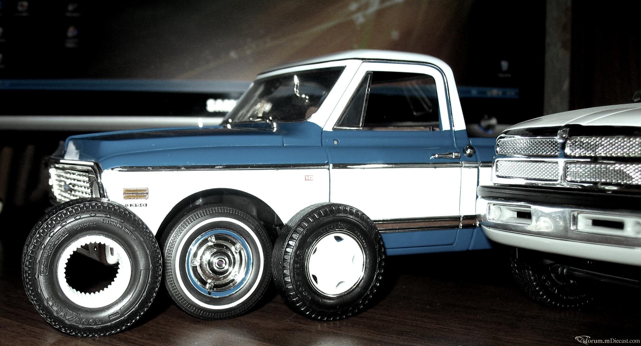

лефортово Опубликовано: 12 января 2014 Жалоба Опубликовано: 12 января 2014 чем больше я буду знать про колеса, тем разнообразнее они будут Что-то ничего хорошего из этого не получается....Хотя , может у тебя другое мнение..... Цитата ВладимирМои последние приобретения Сверкающие детройтцы и не только1-24.1-25 Сверкающие Детройтцы и не только. Металл.ПРОМО. склейки...
Malahit Опубликовано: 15 января 2014 Автор Жалоба Опубликовано: 15 января 2014 Что-то ничего хорошего из этого не получается....Хотя , может у тебя другое мнение..... Дядя Вова, спасибо большое за фото! Ну, почему не получается, в любом случае покрышка выходит побольше чем стандартная, да и к тому же диск будет более подходящий, хотя я конечно думал что они еще больше будут. Цитата :)
