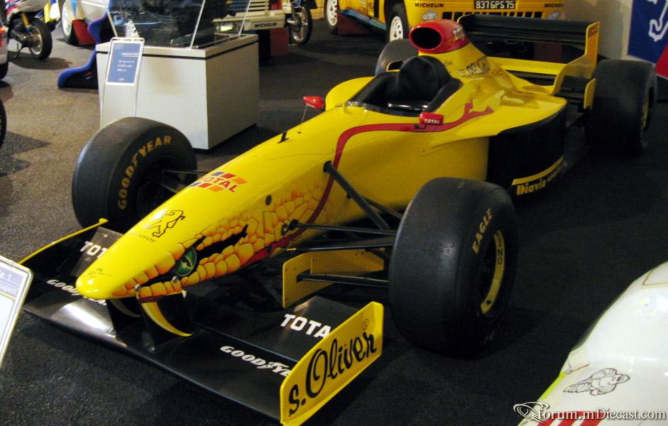

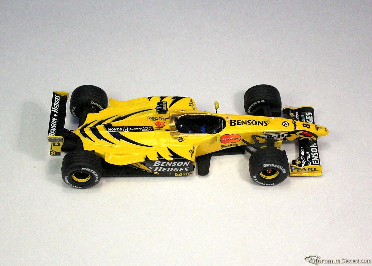

Павел74 Опубликовано: 20 ноября 2014 Автор Жалоба Опубликовано: 20 ноября 2014 ....Вот тут вот ещё один Джордан вырисовывается - 197-ой Решил собрать машину №11 Ральфа Шумахера - ГП Монако 1997 года НО , я не нашел ни одной фотографии в сети этой машины с этого этапа. ПОМОГИТЕ ! Моя коллекцияМои поделкиМои продажи-Молоток

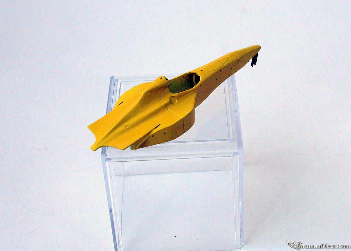

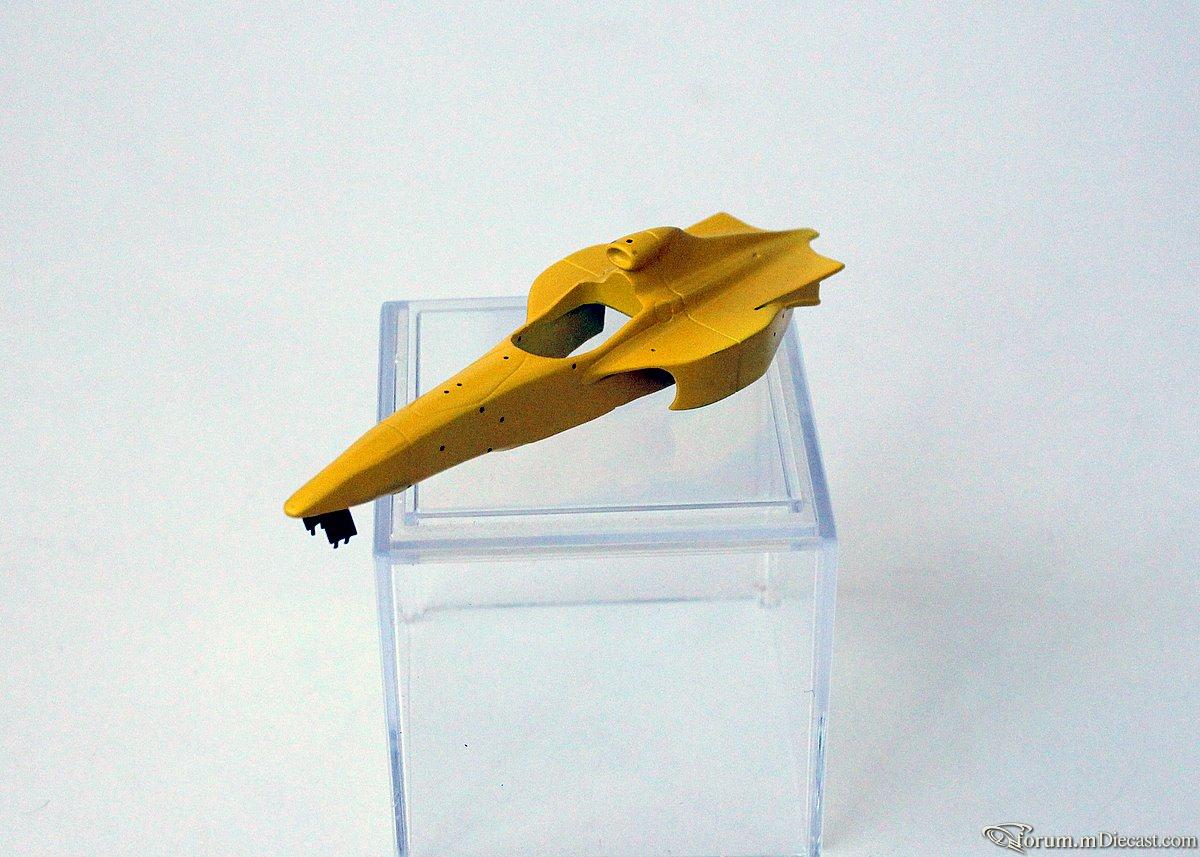

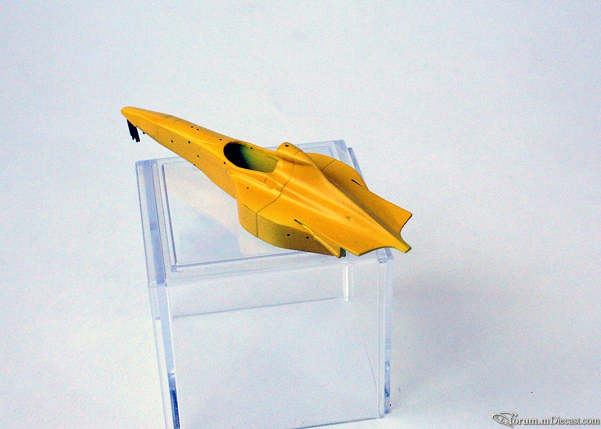

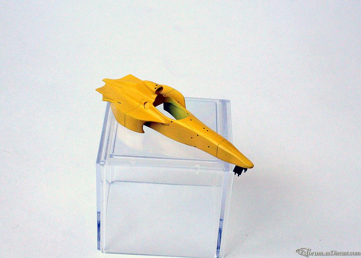

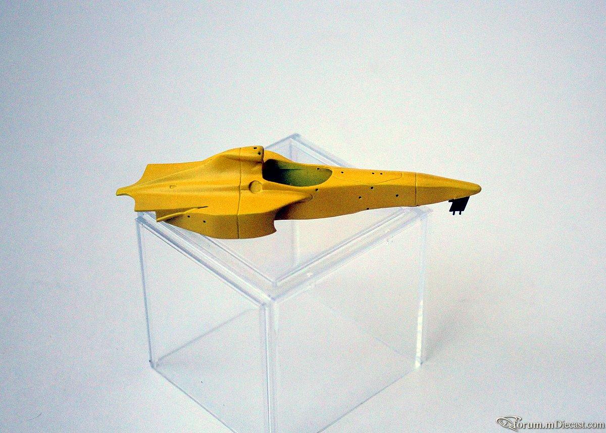

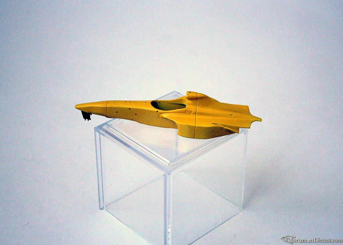

Павел74 Опубликовано: 20 ноября 2014 Автор Жалоба Опубликовано: 20 ноября 2014 Делая кузов пришлось шпатлевать бока. Сделал насечки ножом , чтобы шпатлёвка лучше держалась.Слой хоть не большой и тонкий , но всё же ... На днище видно , что вырезал место под крепёжную гайку Моя коллекцияМои поделкиМои продажи-Молоток
Павел74 Опубликовано: 20 ноября 2014 Автор Жалоба Опубликовано: 20 ноября 2014 После грунтовки сделал финальную сборку основных элементов Заднее крыло пайка...Тот ещё геморрой - очень важно , чтоб всё было ровно - иначе в кузов ровно оно не встанет.Перепаивал три раза.... Моя коллекцияМои поделкиМои продажи-Молоток

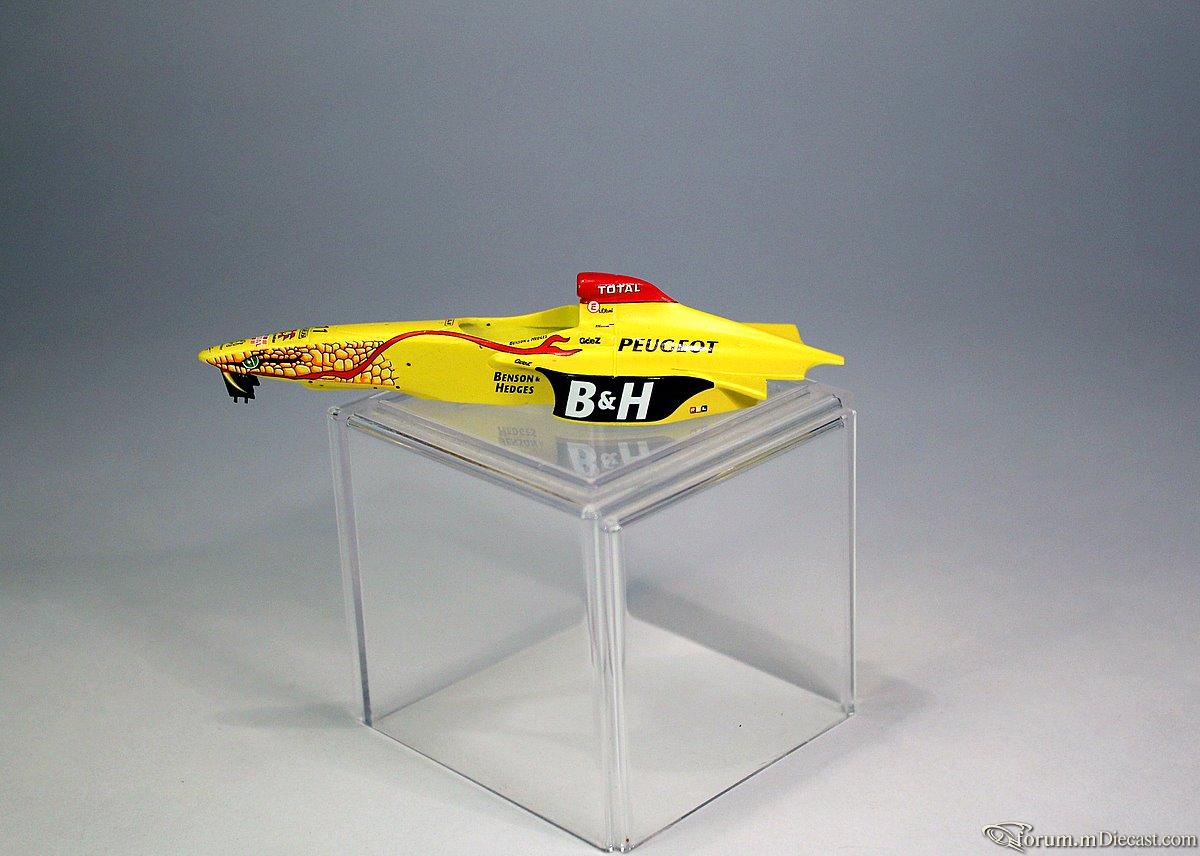

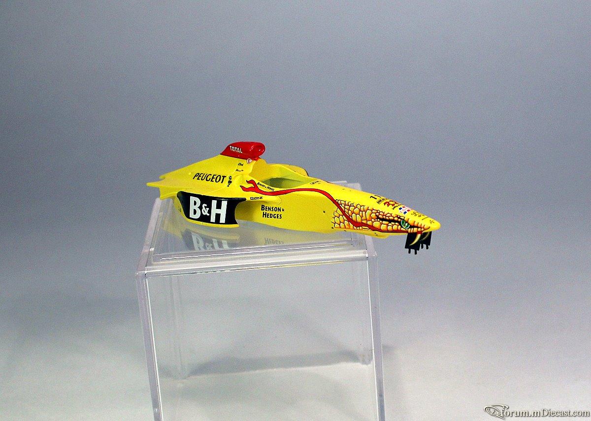

Павел74 Опубликовано: 20 ноября 2014 Автор Жалоба Опубликовано: 20 ноября 2014 (изменено) Кузов покрашен - краска ZERO При помощи масок покрасил чёрным крепление переднего крыла Изменено 20 ноября 2014 пользователем Павел74 1 Моя коллекцияМои поделкиМои продажи-Молоток

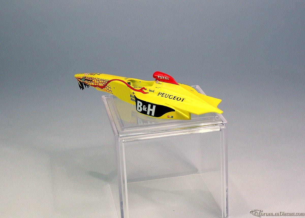

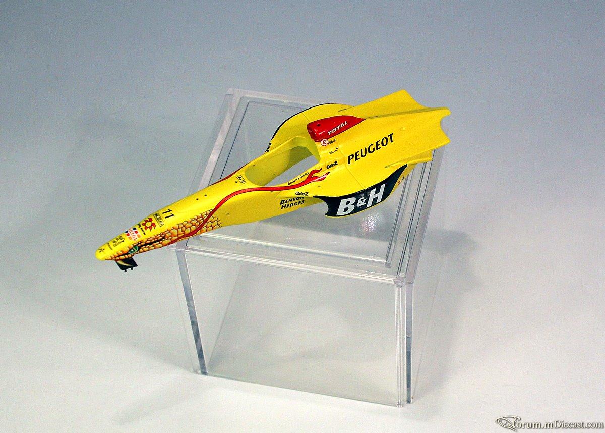

Павел74 Опубликовано: 20 ноября 2014 Автор Жалоба Опубликовано: 20 ноября 2014 Декали в комплекте оказались очень хреновыми.Они очень жёсткие - МаркФит бесполезен - только спиртом и очень долго их приваривал... Воздухозаборник был дан красной декалью из 3-х элементов.Поздно пришёл к выводу , что нормально его не сделаю.Поэтому только покраска. Сделал маски , чтоб не испачкать кузов.Поверх жёлтого сначала задул белой краской , а потом красной - иначе красный с жёлтым даст оранжевый оттенок Моя коллекцияМои поделкиМои продажи-Молоток
Павел74 Опубликовано: 20 ноября 2014 Автор Жалоба Опубликовано: 20 ноября 2014 Вот , что имею перед лакировкой .... 1 Моя коллекцияМои поделкиМои продажи-Молоток

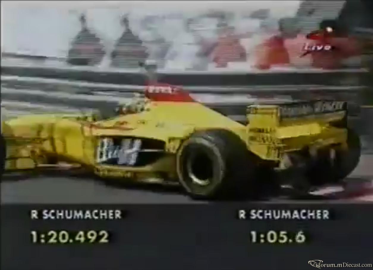

Павел74 Опубликовано: 20 ноября 2014 Автор Жалоба Опубликовано: 20 ноября 2014 Парни , очень нужны фото этой машины - особенно вид сзади !Куда клеить надписи на заднем крыле ?В инструкции все фото заретушированны Моя коллекцияМои поделкиМои продажи-Молоток
Alfanero Опубликовано: 20 ноября 2014 Жалоба Опубликовано: 20 ноября 2014 Фиг фото найдешь! Та, что в музее, позиционируется, именно, как с ГП Монако... Только на носовом обтекателе спонсоров не хватает и номера... 2 Моя коллекция: FERRARISSIMO! Визитка

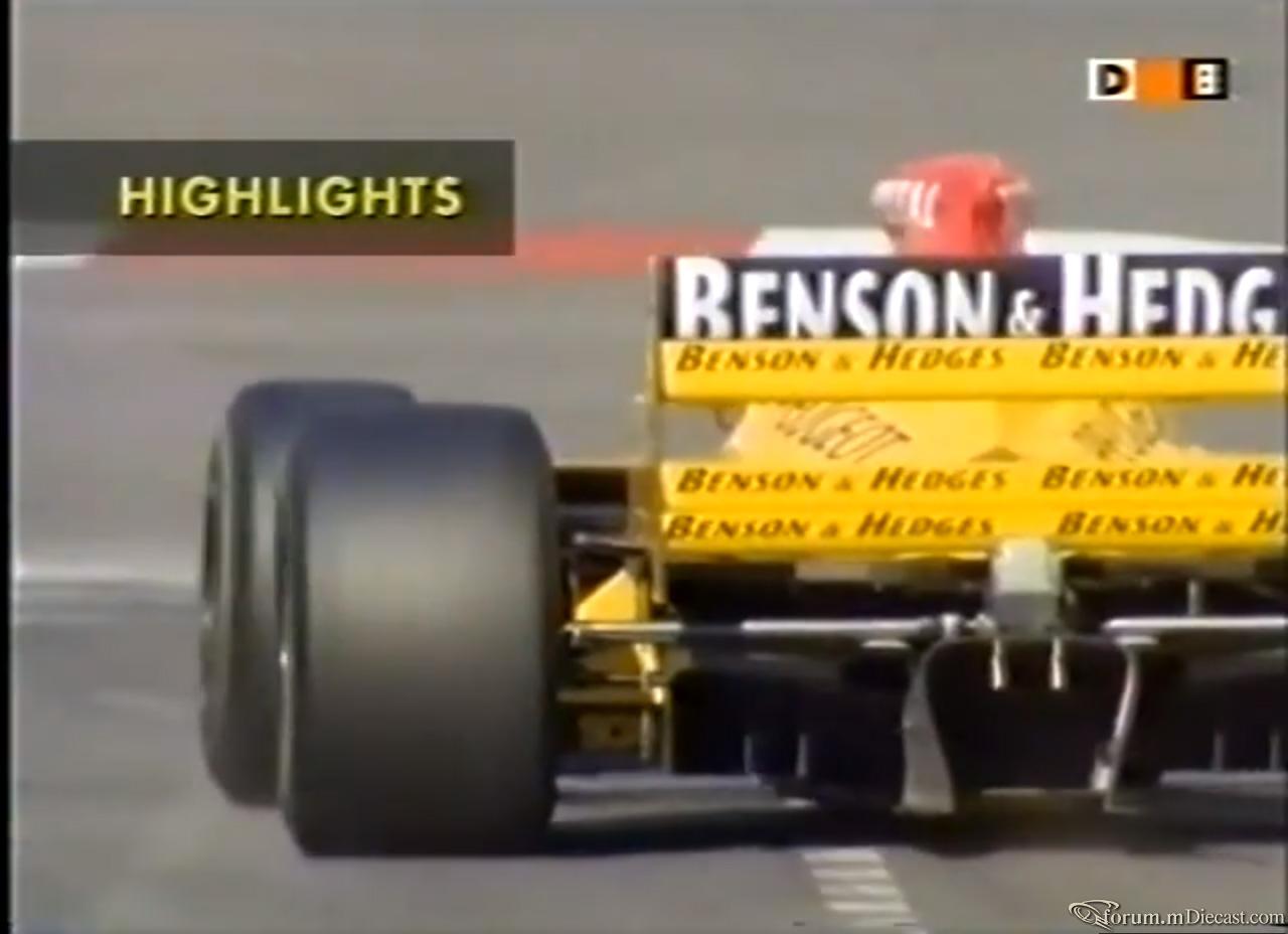

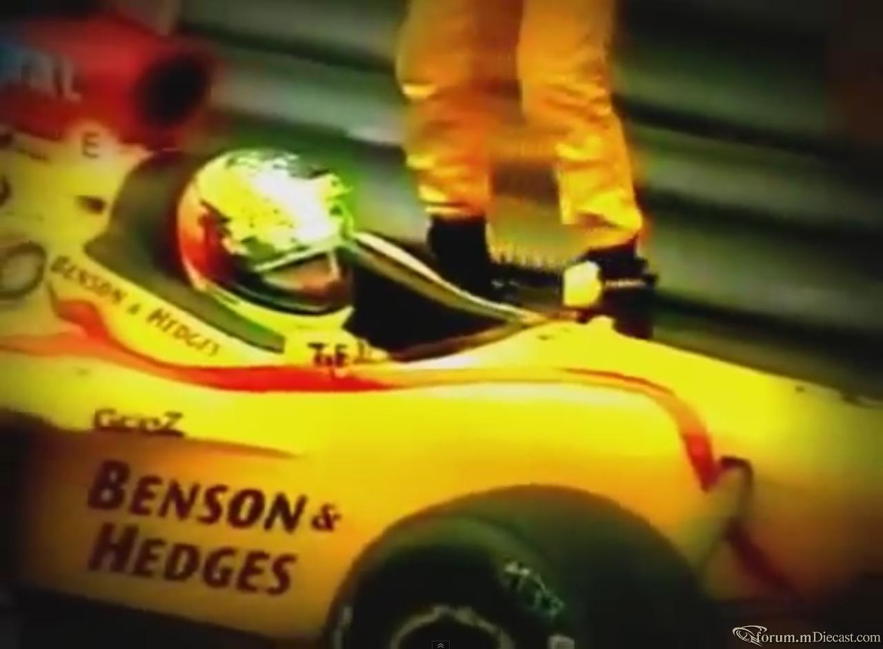

IKAR Опубликовано: 20 ноября 2014 Жалоба Опубликовано: 20 ноября 2014 (изменено) http://www.youtube.com/watch?v=WhSJX9jl74cквалификация, смотреть с 11:10, но качество ужасное. а что конкретней надо найти? Изменено 20 ноября 2014 пользователем IKAR 1
AudiTor Опубликовано: 20 ноября 2014 Жалоба Опубликовано: 20 ноября 2014 Вот фото нашел: http://images.fotocommunity.de/bilder/rundstrecke/formel-1/jordan-f1-team-monaco-1997-71ab4bac-b6cf-45cd-8fa4-f7880a4731f5.jpg ссылка 1 Моя коллекция AUDI: www.audi43.ruСписок моделей:
IKAR Опубликовано: 20 ноября 2014 Жалоба Опубликовано: 20 ноября 2014 Вот , что имею перед лакировкой ....Чешуя на носу уж слишком контрастная, на болиде не так сильно выделяется. 1
Павел74 Опубликовано: 20 ноября 2014 Автор Жалоба Опубликовано: 20 ноября 2014 (изменено) Вах-вах-вах !!!МУЖИКИ , это то , что нужно !!!!!! :happy: Именно вид заднего крыла сзади и изнутри !Не был на 100% уверен , что каждая жёлтая плоскость имеет рекламу Benson & Hedges....и реклама эта с двух сторон - с внутренней и с наружней А тут всё четко видно !!!!!Это скрины ?Я смотрел вчера это видео , но оно в ю-тюбе ужасного качества - я так ничего и не разглядел... СПАСИБО !!!!! Изменено 20 ноября 2014 пользователем Павел74 Моя коллекцияМои поделкиМои продажи-Молоток
Павел74 Опубликовано: 20 ноября 2014 Автор Жалоба Опубликовано: 20 ноября 2014 Чешуя на носу уж слишком контрастная, на болиде не так сильно выделяется.Немного да - но здесь ничего не изменишь - проблема не в краске , а в декале ...Но сильно в глаза это не бросается Моя коллекцияМои поделкиМои продажи-Молоток

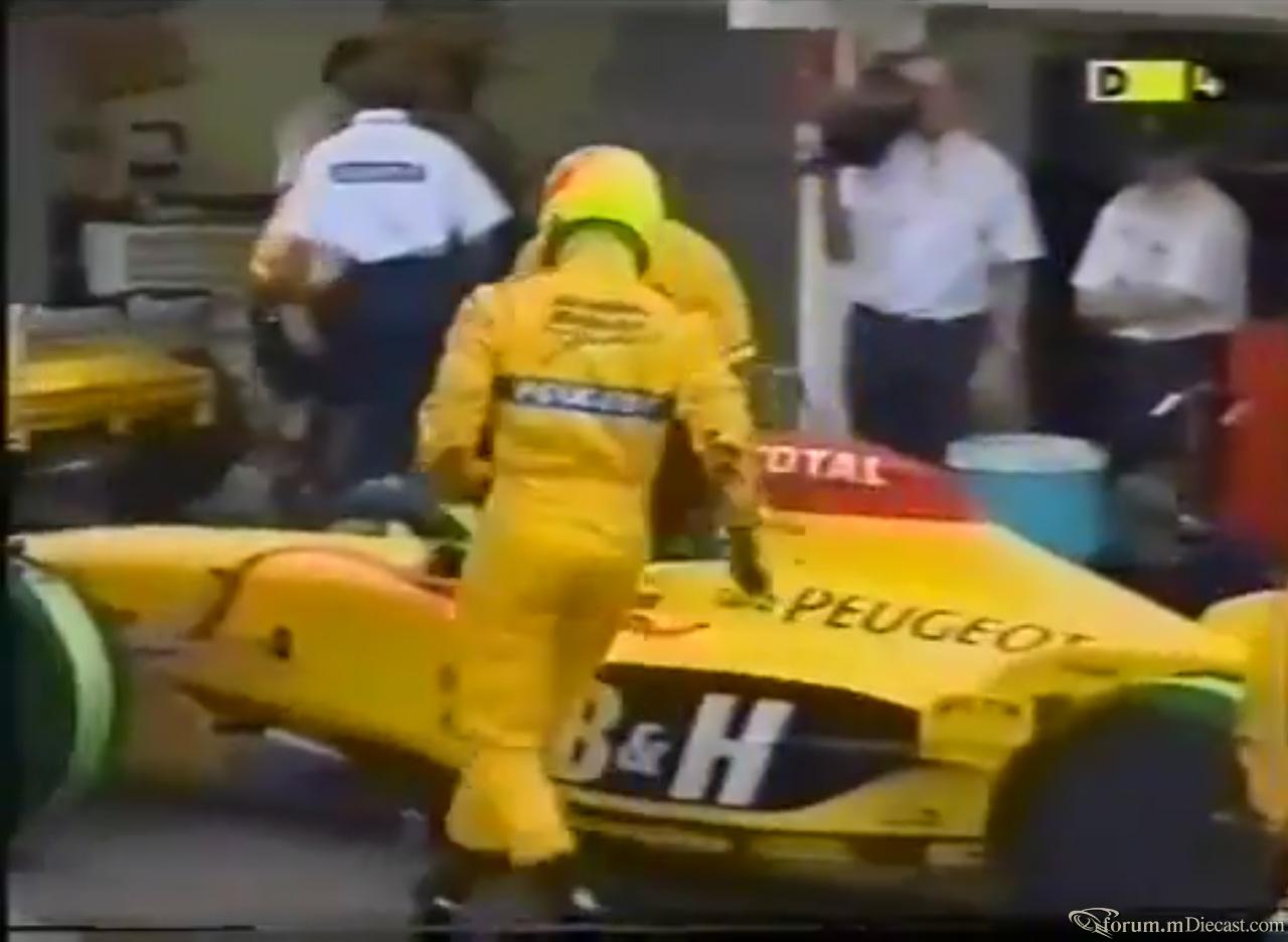

IKAR Опубликовано: 20 ноября 2014 Жалоба Опубликовано: 20 ноября 2014 Вот ещеНа ютубе ужас, а вот на других ресурсах получше:http://www.dailymotion.com/video/xsrumr_1997-monaco-grand-prix-itv-f1-special_shortfilms 1

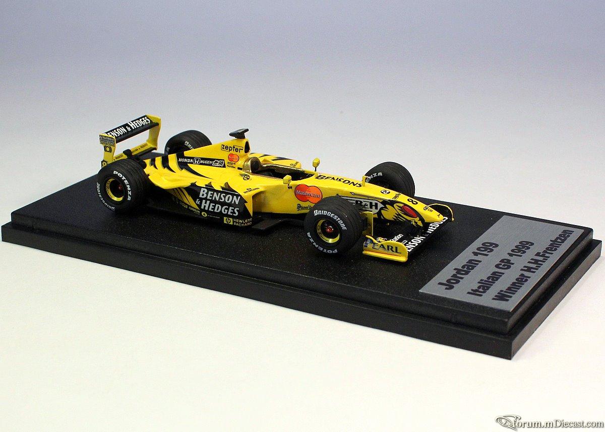

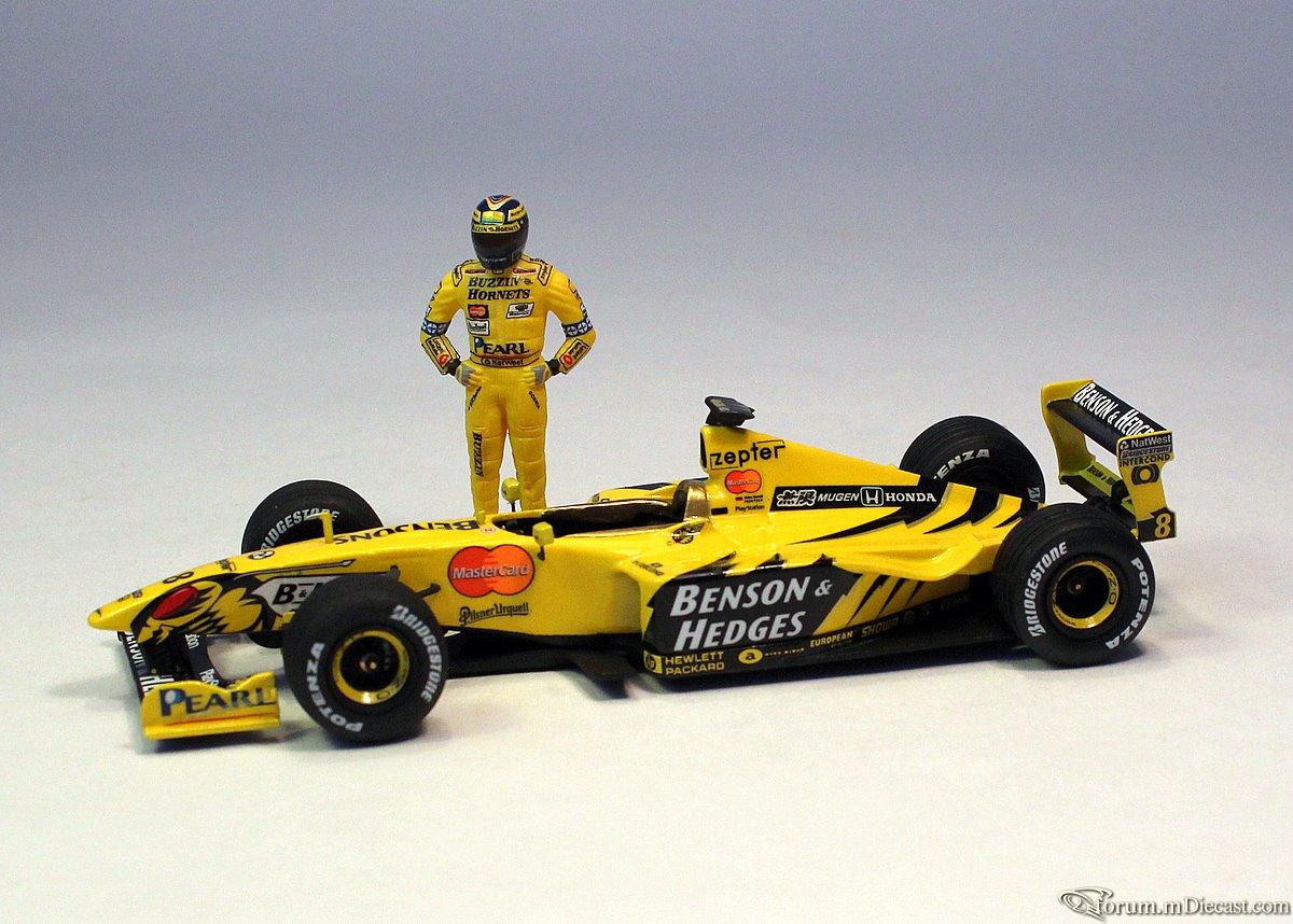

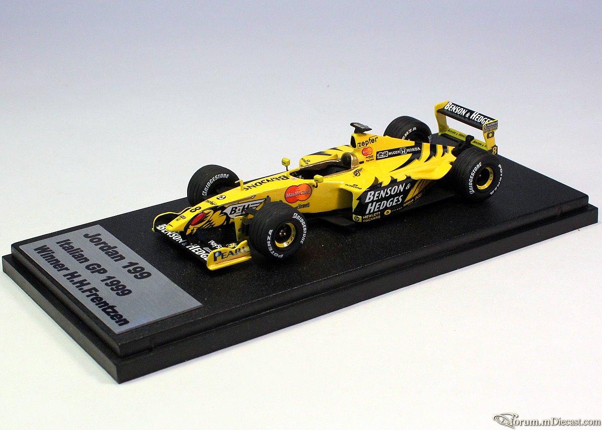

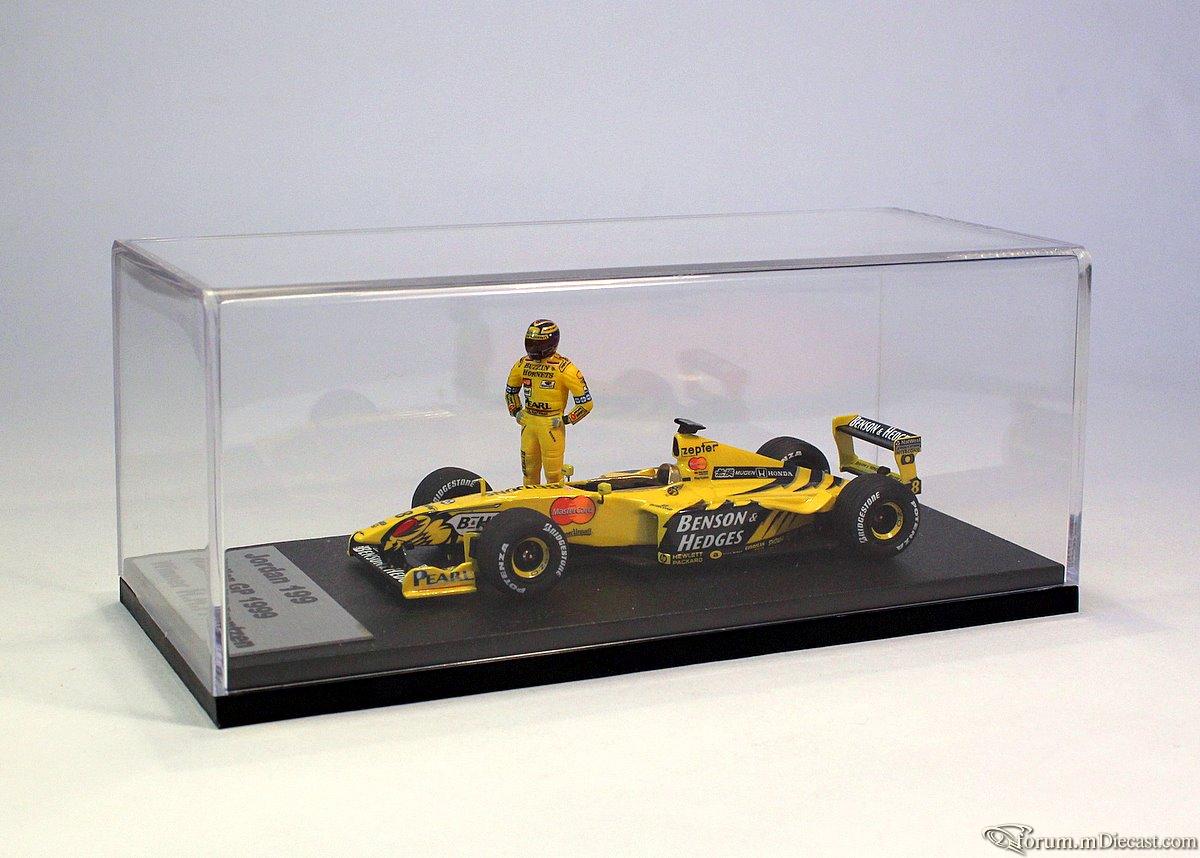

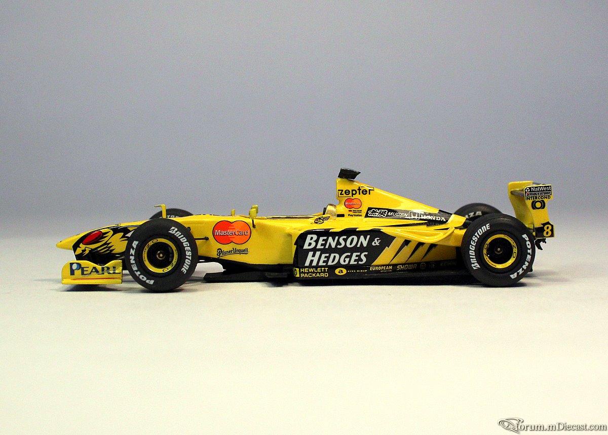

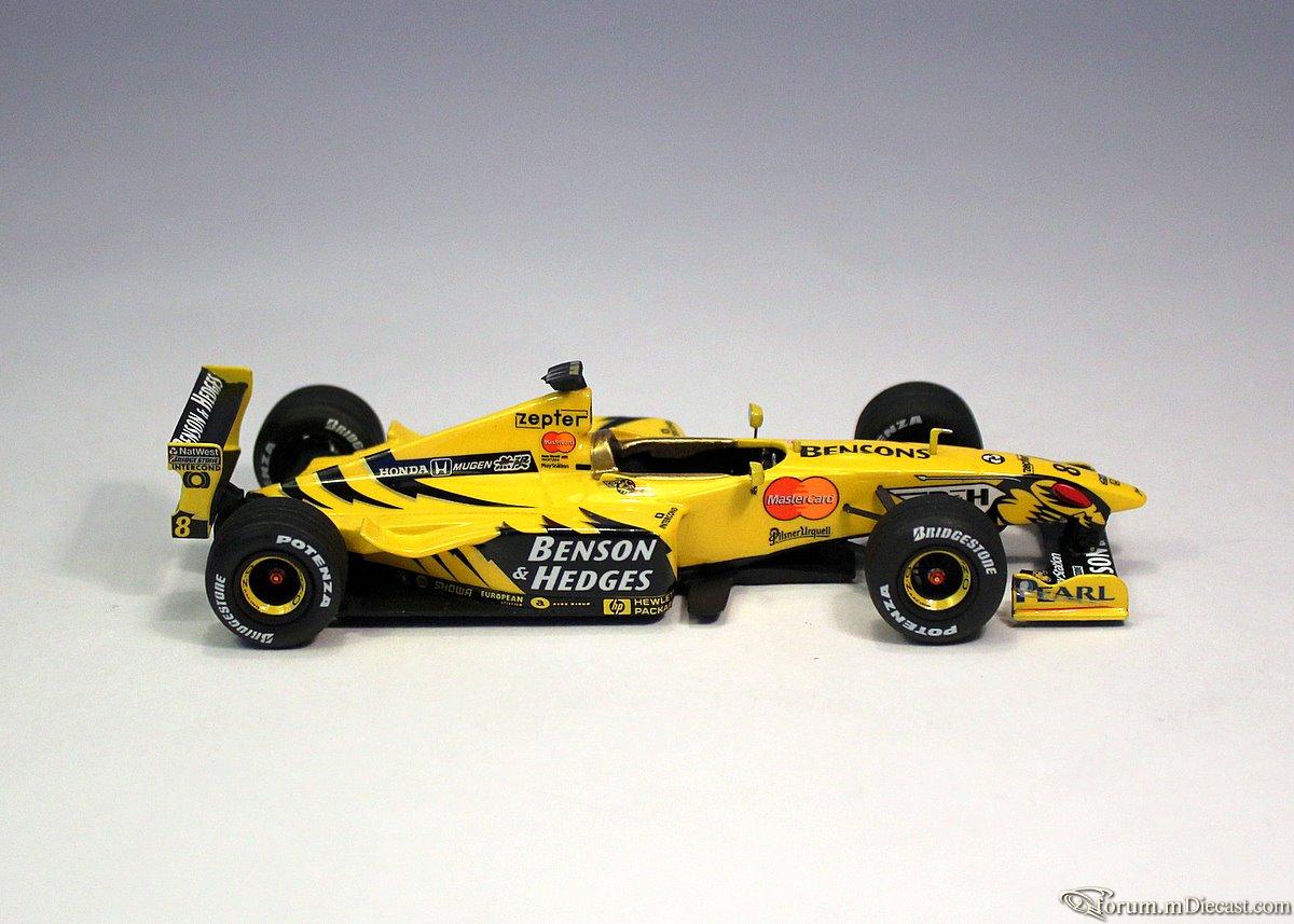

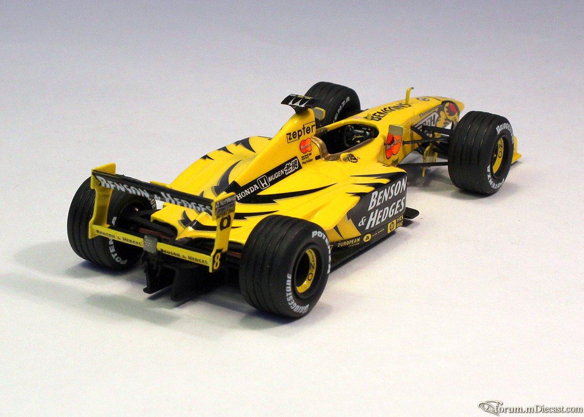

Павел74 Опубликовано: 21 ноября 2014 Автор Жалоба Опубликовано: 21 ноября 2014 (изменено) Джордан 199 Информация о ней в МОЕЙ КОЛЛЕКЦИИ Изменено 21 ноября 2014 пользователем Павел74 6 Моя коллекцияМои поделкиМои продажи-Молоток
VR65 Опубликовано: 22 ноября 2014 Жалоба Опубликовано: 22 ноября 2014 Доделал таки, да еще и с пилотом... У меня слов нет :thumbsup: 1 Сайт коллекции Коллекция Ferrari 1:43 Коллекция Ferrari 1:18
