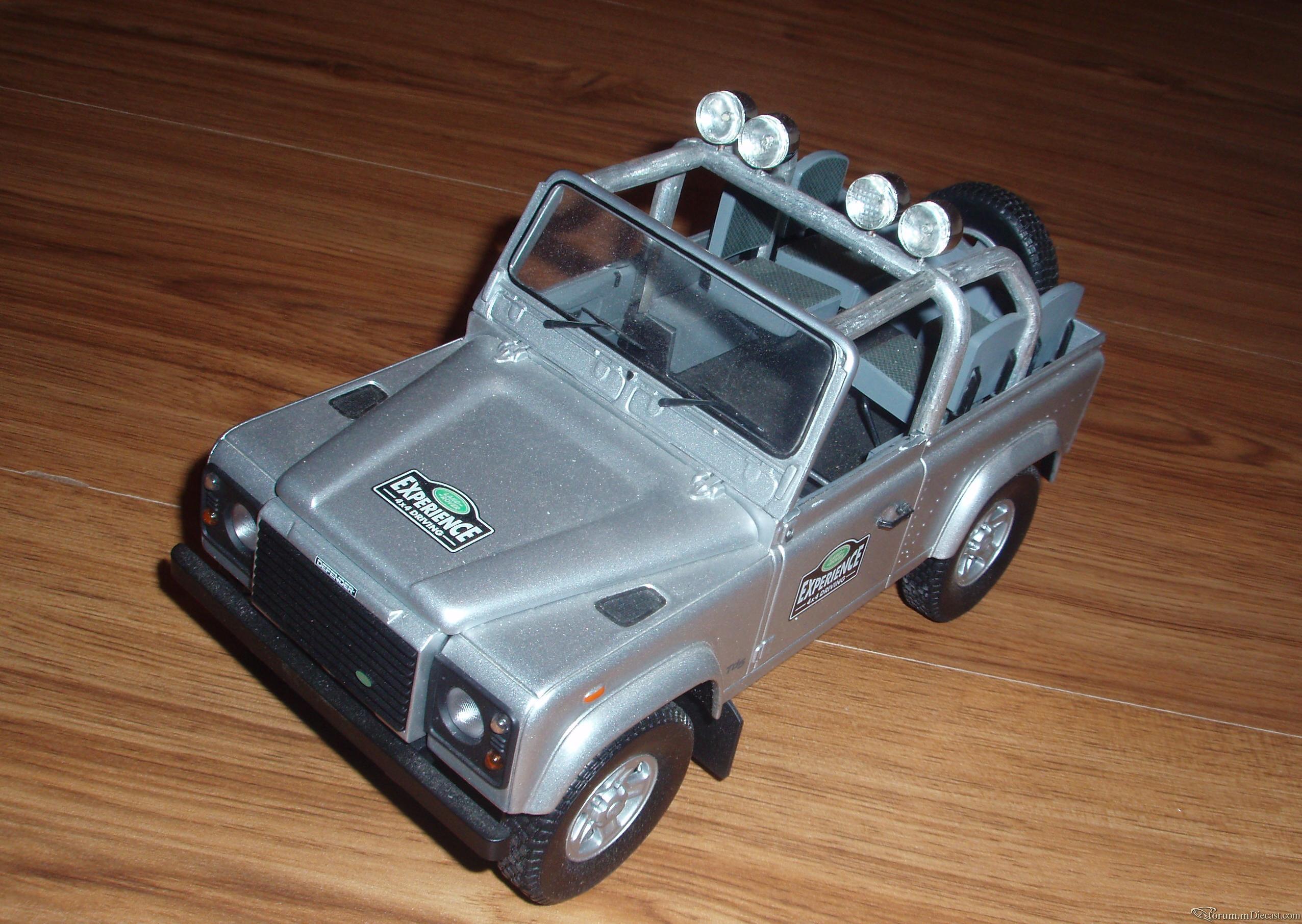

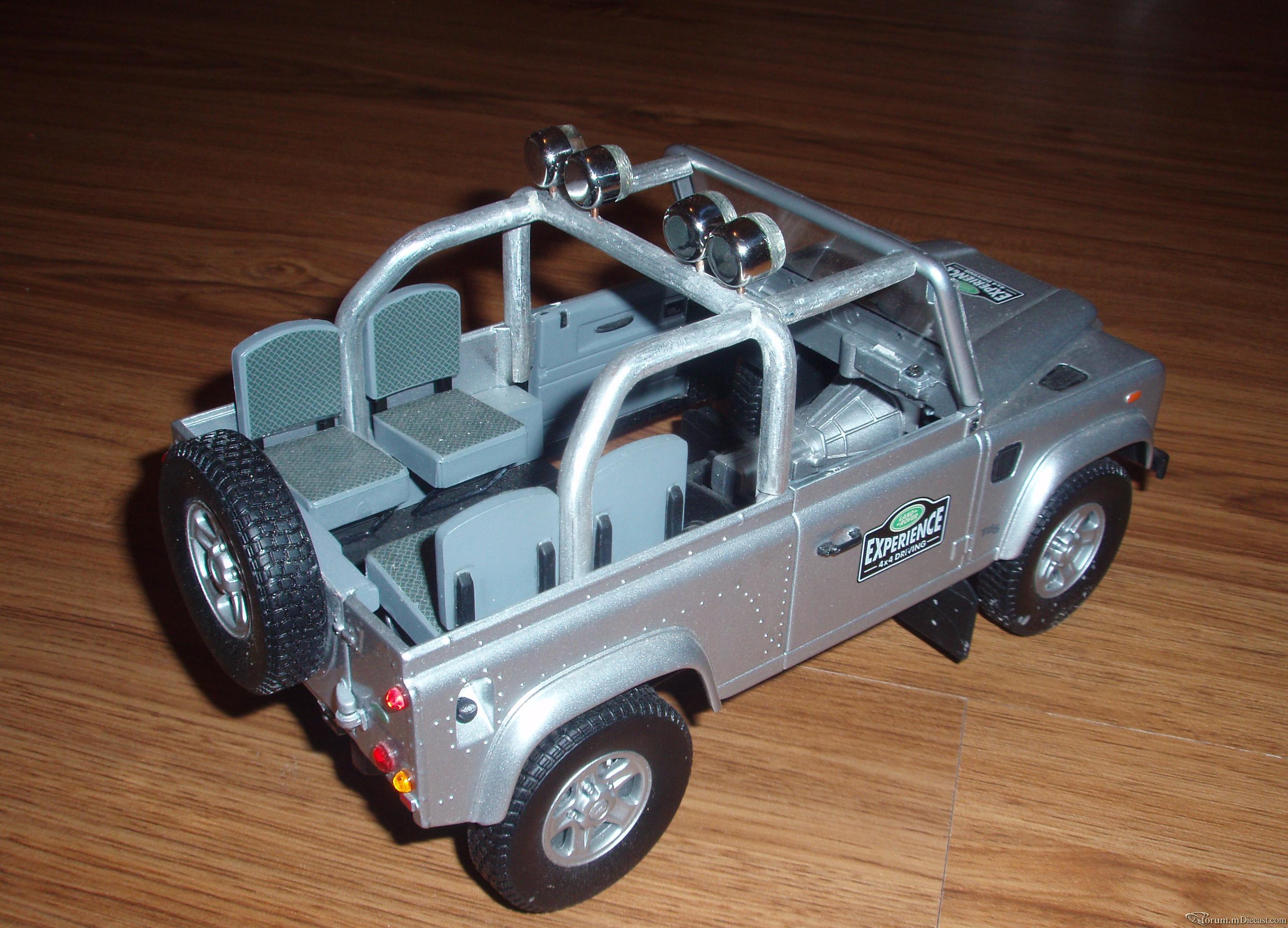

Aleksey Опубликовано: 22 июля 2012 Автор Жалоба Опубликовано: 22 июля 2012 (изменено) Сегодня,еще - поковырялся с проектом....Лампо-фары готовы!скрепил главную дугу с задними сегментами дуг безопасности, покрасил и покрыл лаком усилитель переднего лобового стекла: Хотел еще сбоку поставить высокий воздухозаборник, но что-то с гофрированной толстой трубой нчего не получается,а из чего взять - ума не приложу - пробовал и проволокой накручивать - что-то не камельфо....( Изменено 22 июля 2012 пользователем Aleksey 1
letu4iko Опубликовано: 22 июля 2012 Жалоба Опубликовано: 22 июля 2012 Леша,с боковыми продольными сиденьями как-то не того. Может лучше их снять и поставить два продольно? Думаю это будет более реалистично. ИМХО Насчет гофрированой трубы шнорхеля. Береш пружину подходяшего диаметра,сверху одеваеш термоусадочную трубку и грееш над паяльником/ носиком кипчшего чайника или под лампой. Трубка усядеться между витками пружины и получиться гофра. Термоусадочные трубки есть разных цветов включая черный. 1
Aleksey Опубликовано: 23 июля 2012 Автор Жалоба Опубликовано: 23 июля 2012 Леша,с боковыми продольными сиденьями как-то не того. Может лучше их снять и поставить два продольно? Думаю это будет более реалистично. ИМХО Я тоже об этом думал - но Самое смешное - что я их снять не могу - приклеены на совесть - просто рвется сам пластик! а менять на полный комплект - несчего.....( Насчет гофрированой трубы шнорхеля. Береш пружину подходяшего диаметра,сверху одеваеш термоусадочную трубку и грееш над паяльником/ носиком кипчшего чайника или под лампой. Трубка усядеться между витками пружины и получиться гофра. Термоусадочные трубки есть разных цветов включая черный. Класс! Спасибо большое за совет! теперь дело - за малым...найти все это...)))
letu4iko Опубликовано: 23 июля 2012 Жалоба Опубликовано: 23 июля 2012 Леша,фотоилюстрация процесса изготовления гофры.Трубочки от соков тоже подходят. П.С Беги за пивом :biggrin:
Aleksey Опубликовано: 23 июля 2012 Автор Жалоба Опубликовано: 23 июля 2012 Леша,фотоилюстрация процесса изготовления гофры.Трубочки от соков тоже подходят. П.С Беги за пивом :biggrin: БЛЕСК!!!П.С.Б. - братан...))) - не проблема... и ваще - даже... вобла с меня...)))))))
letu4iko Опубликовано: 25 июля 2012 Жалоба Опубликовано: 25 июля 2012 БЛЕСК!!!П.С.Б. - братан...))) - не проблема... и ваще - даже... вобла с меня...))))))) Леша,выпил пиво,помыл руки от воблы :biggrin:после всего снял сиденья с 110гоДеффа.Снимаються легко,аккуратно ножом поддел и все. Фото кинуть?

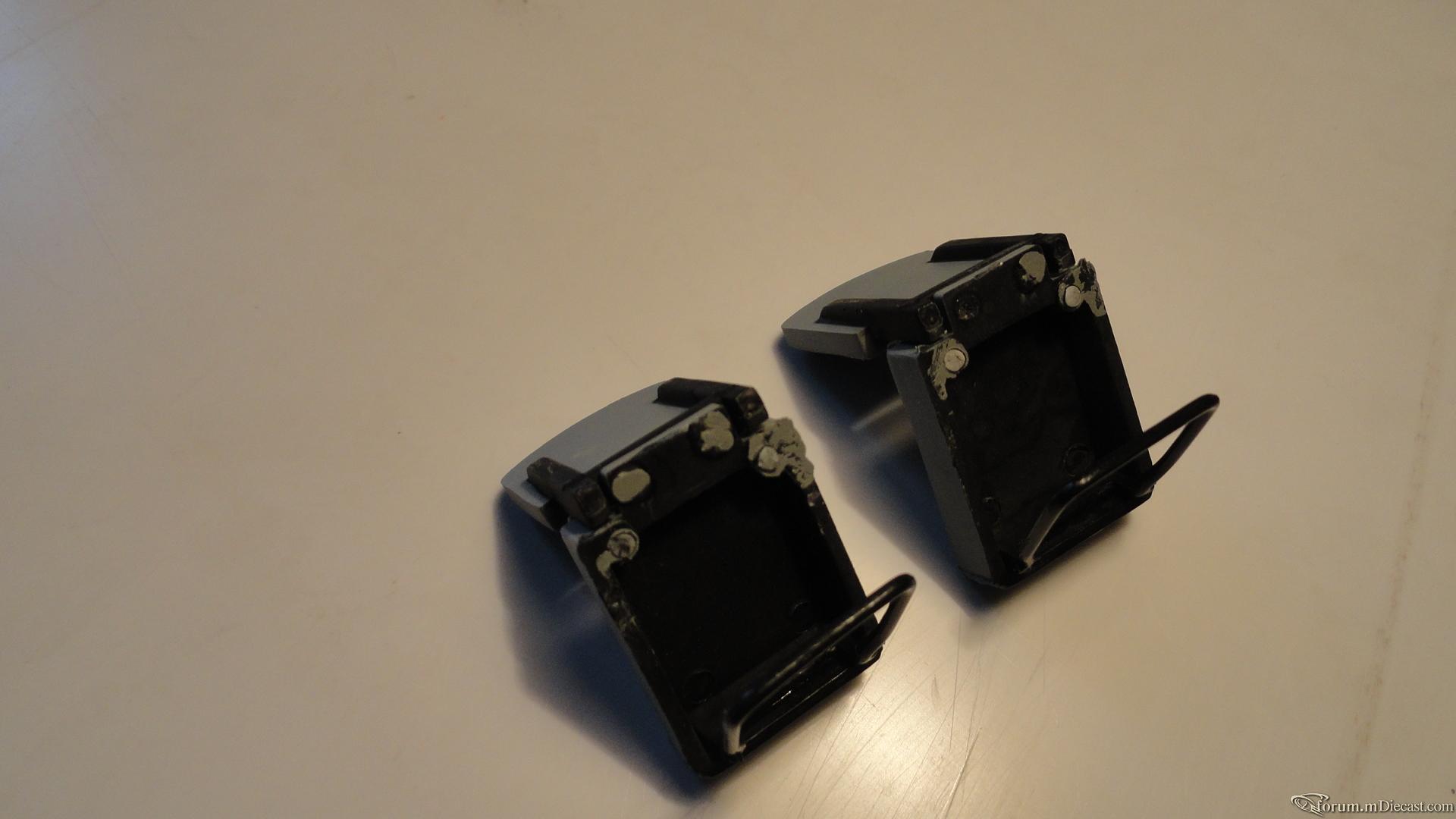

letu4iko Опубликовано: 28 июля 2012 Жалоба Опубликовано: 28 июля 2012 Леша,фото сидений Деффендера. Видно точки крепления на модели. Попался такой Мерс. Вдруг тебе понравиться идея и ты решишся ....... :smile: 1
Aleksey Опубликовано: 30 июля 2012 Автор Жалоба Опубликовано: 30 июля 2012 Леша,фото сидений Деффендера. Видно точки крепления на модели. Попался такой Мерс. Вдруг тебе понравиться идея и ты решишся ....... :smile: Спс... сидения снял с горем пополам... основание пришлось шпаклевать и перекрашивать... но все получилось!а вот дуги бл....яяя.... раскололись... переделываю заново.....
Aleksey Опубликовано: 30 июля 2012 Автор Жалоба Опубликовано: 30 июля 2012 не.... на такой мерин я еще не созрел...)))) у меня, и так - уже 3 модели в проектах....)

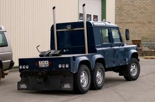

letu4iko Опубликовано: 1 августа 2012 Жалоба Опубликовано: 1 августа 2012 (изменено) В смысле проекты?! ну - этот Дефендер, потом Паджеро немного с др. перепилом - как раньше - только оставил частичную крышй и Субурбан восстанавливаю.... Сердце екнуло после слова Деффендер :biggrin: Леша,из какого в какой планируеш переделать? На всяк случай заготовки для аквариума сделаю (для своей....) Попались такие варианты.Вдруг тебе понравиться......Трехосный тягач из Деффа-чертовски оригинально но вот что к нему прицепить....Самому нравиться но когда до него доберусь и доберусь ли - вопрос. Надеюсь написанное и фото не воспримеш как флуд в твоей теме Изменено 1 августа 2012 пользователем Kv 9111
