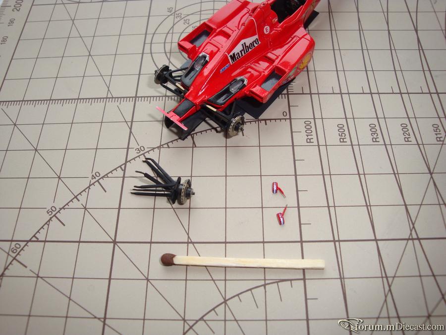

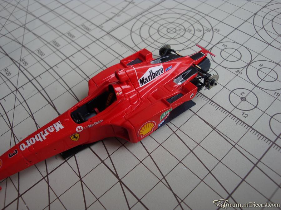

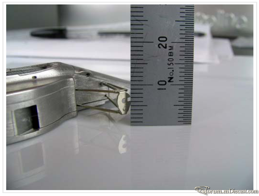

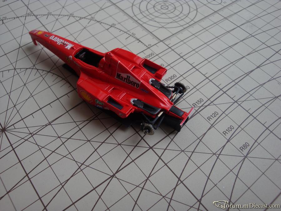

Павел74 Опубликовано: 15 февраля 2012 Автор Жалоба Опубликовано: 15 февраля 2012 (изменено) Задняя ходовая....Дима был прав - чтобы всё стало ровно - ушёл весь вечер.Я допустил одну ошибку , о которой узнал изучая монографии по сбору таких китов (жалко , что она попала мне в руки позже)Это фото всё обЪяснит До покраски необходимо все четыре колеса выставить по линейке , тогда они не будут висеть в воздухе или смотреть в разные стороны Ну и приборка с рулём , зеркала и передняя подвеска Изменено 15 февраля 2012 пользователем Павел74 3 Моя коллекцияМои поделкиМои продажи-Молоток

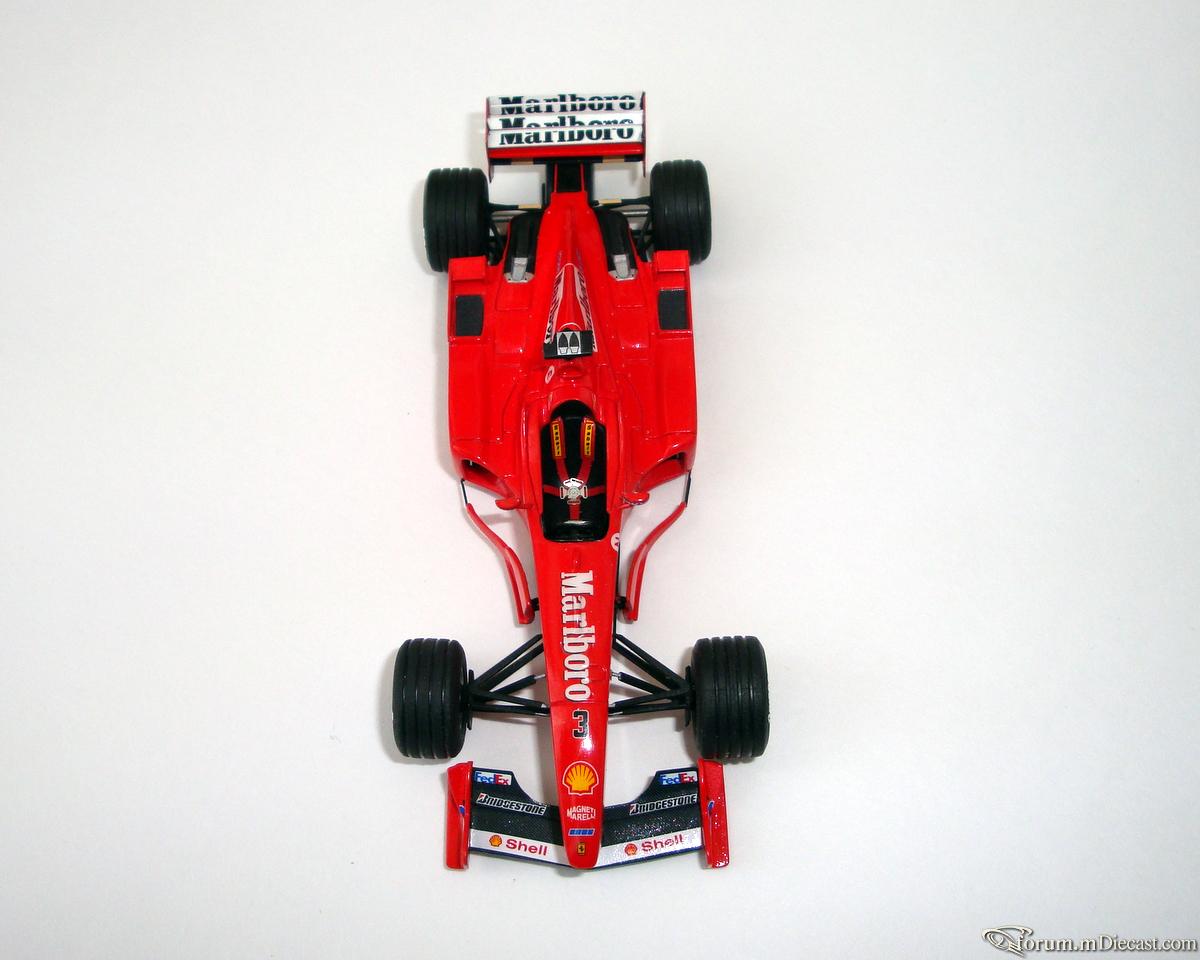

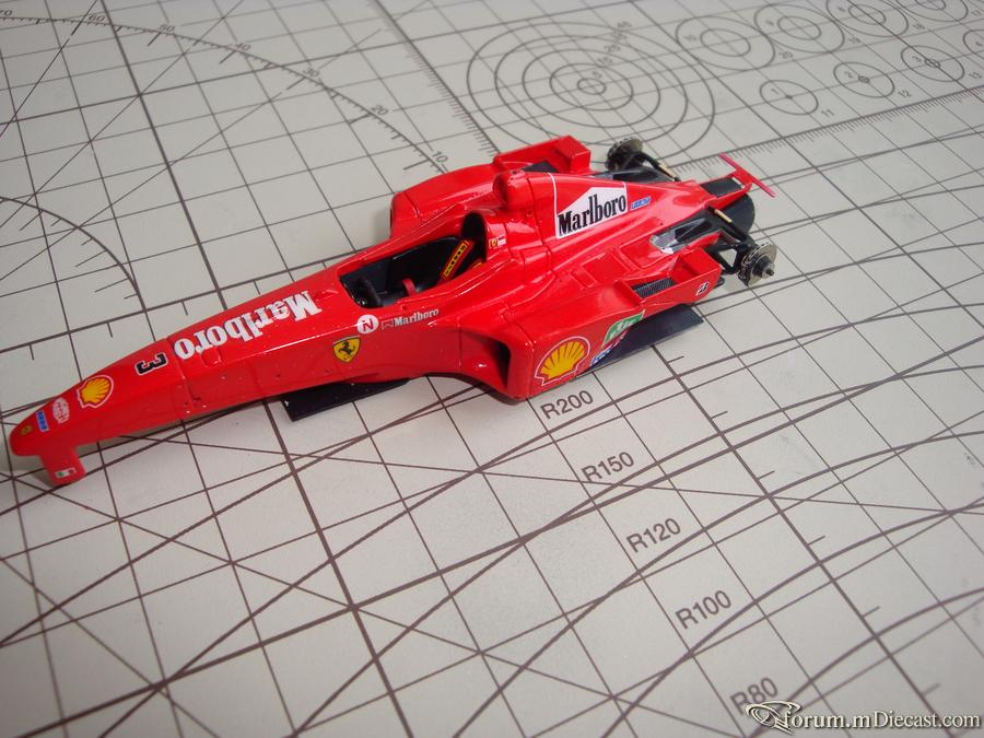

Павел74 Опубликовано: 16 февраля 2012 Автор Жалоба Опубликовано: 16 февраля 2012 Ребята , спасибо за поддержку...она нужна....С передними колёсами не все просто - они сильно выпирают - наверно прийдётся подвеску укорачивать Моя коллекцияМои поделкиМои продажи-Молоток
Maranello Опубликовано: 17 февраля 2012 Жалоба Опубликовано: 17 февраля 2012 С передними колёсами не все просто - они сильно выпирают - наверно прийдётся подвеску укорачивать Вот с этим лучше не торопиться. Не вериться как-то, что на фабрике укорачивали подвески на всем тираже, а это не меньше 300 экземпляров в те годы. Скорее всего тут проблема в чем-то другом, но по снимкам причину не определить. С уважением, Владимир"Для меня столица Италии - Маранелло" - Леопольд III, король Бельгиимоя продажа http://www.forum.mdiecast.com/topic/27320-prodazha-ili-obmen-143/
duellist Опубликовано: 17 февраля 2012 Жалоба Опубликовано: 17 февраля 2012 Ребята , спасибо за поддержку...она нужна....С передними колёсами не все просто - они сильно выпирают - наверно прийдётся подвеску укорачивать А что значит сильно выпирают? Что беспокоит?
Павел74 Опубликовано: 19 февраля 2012 Автор Жалоба Опубликовано: 19 февраля 2012 База передних колёс шире задних - примерно пол колеса выступает в сторону...Но вы правы - это мой косяк - посадочные штифты подвески укоротил - оставил примерно по 1 мм и всё встало на места...))))Скоро.... Моя коллекцияМои поделкиМои продажи-Молоток

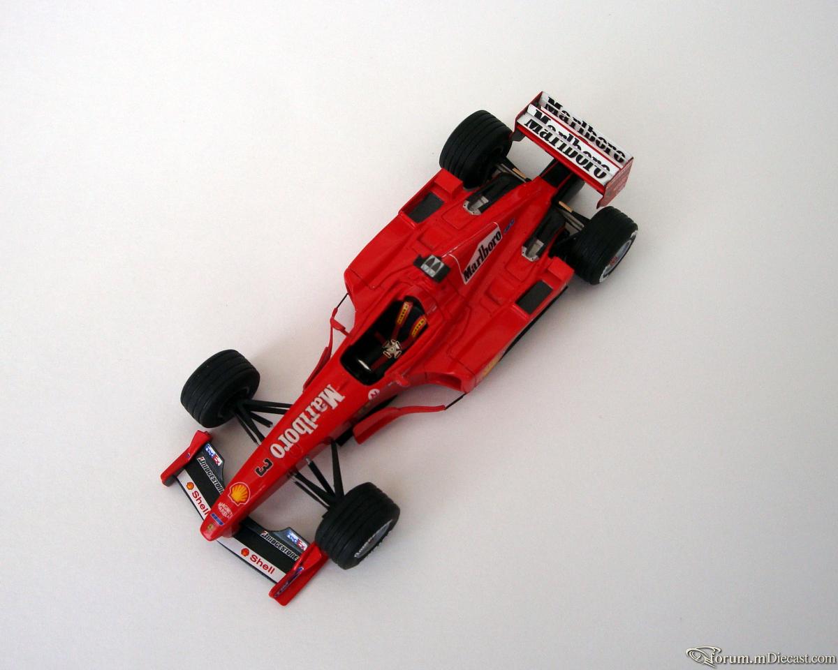

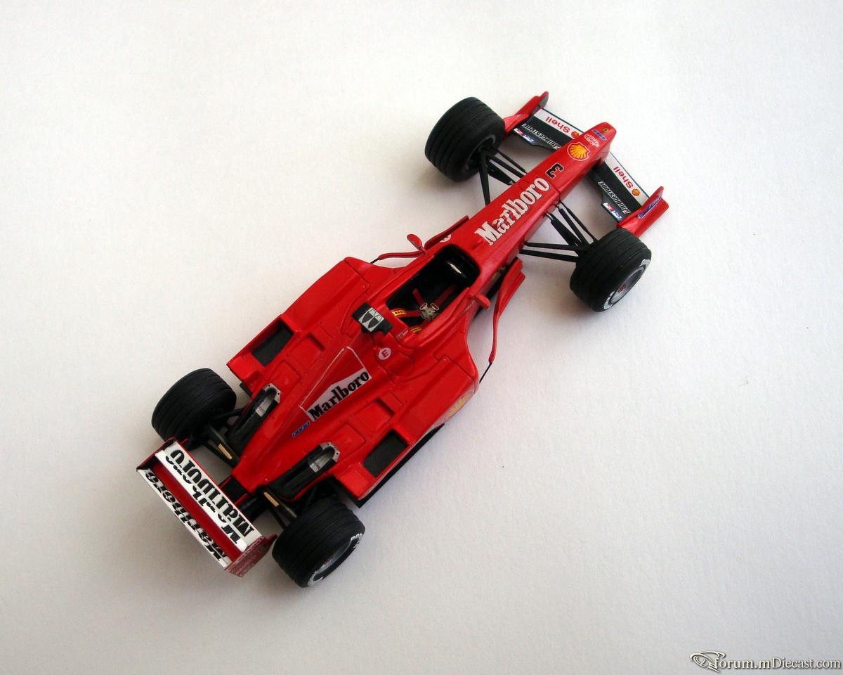

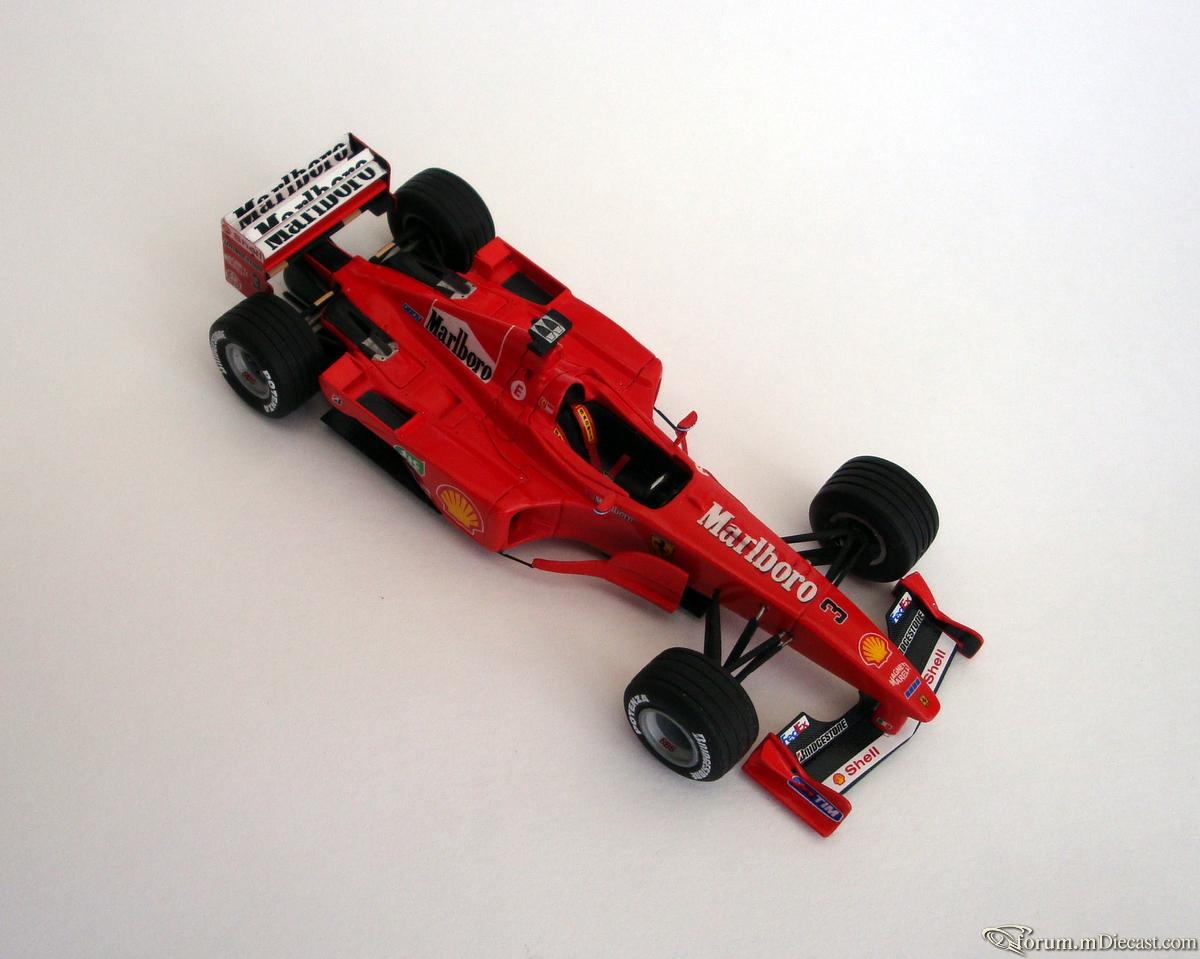

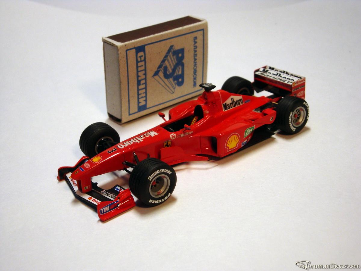

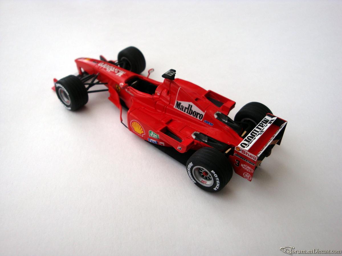

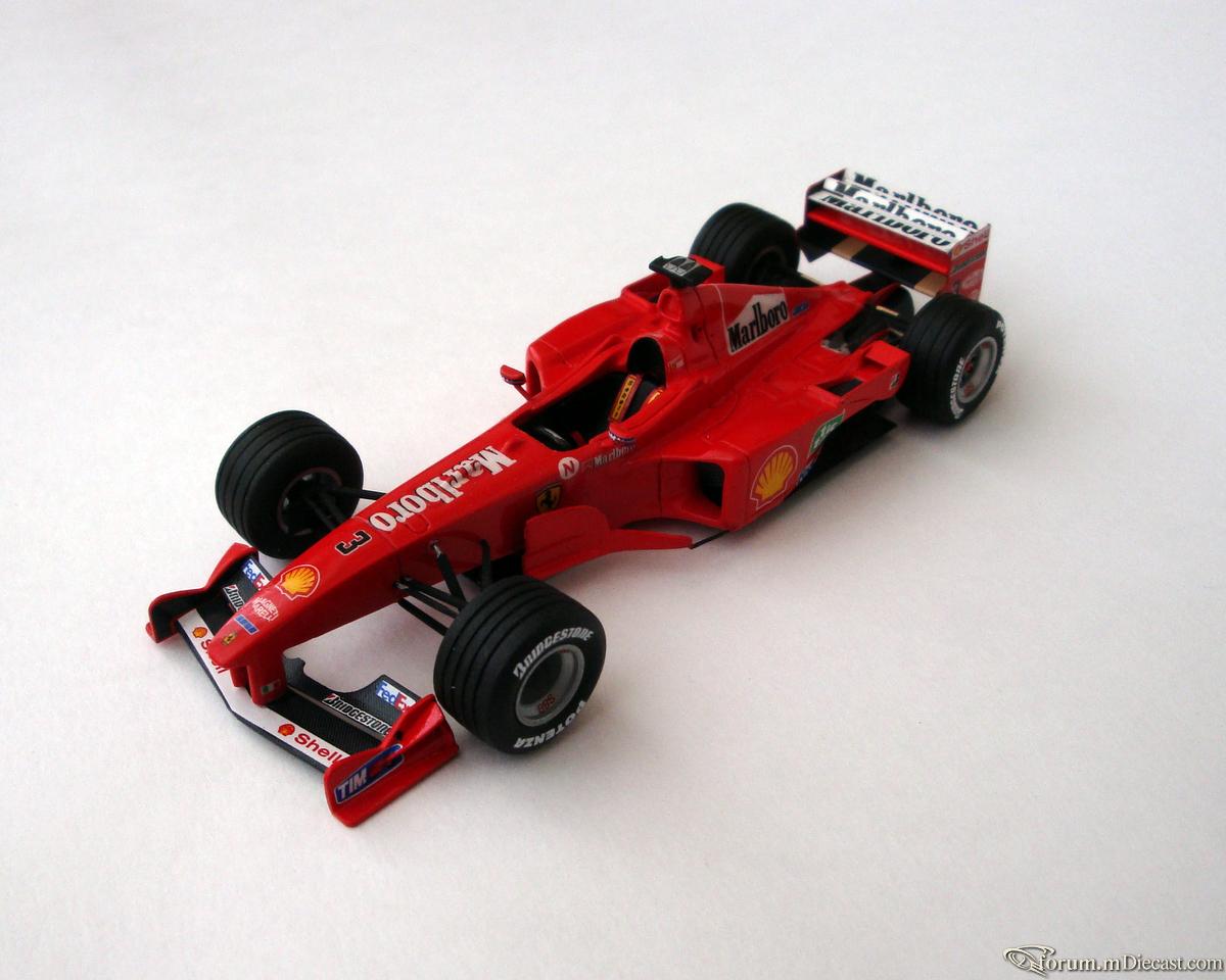

Павел74 Опубликовано: 23 февраля 2012 Автор Жалоба Опубликовано: 23 февраля 2012 (изменено) Ребята , спасибо вам за вашу помощь и конечно за вашу поддержку !Это моя первая модель и без вас я конечно же не осилил бы её !Огрехов в ней много - чтож , это будет мне уроком на будущее , которое уже не за горами )))Сам я оцениваю эту работу на тройку (но вы можете тоже попинать - именно так закаляется сталь )Прошу прощения за качество фото - Солнца у нас мало , да и фотик с лампами у меня не важный.Всех с праздником , мужики !!! Изменено 23 февраля 2012 пользователем Павел74 5 Моя коллекцияМои поделкиМои продажи-Молоток
Vitaliy Опубликовано: 23 февраля 2012 Жалоба Опубликовано: 23 февраля 2012 (изменено) Ребята , спасибо вам за вашу помощь и конечно за вашу поддержку !Это моя первая модель и без вас я конечно же не осилил бы её !Огрехов в ней много - чтож , это будет мне уроком на будущее , которое уже не за горами )))Сам я оцениваю эту работу на тройку (но вы можете тоже попинать - именно так закаляется сталь )Прошу прощения за качество фото - Солнца у нас мало , да и фотик с лампами у меня не важный.Всех с праздником , мужики !!!Не скромничай, все отлично у тебя получилось. Так держать! Изменено 23 февраля 2012 пользователем VeTaL Моя коллекция Модель с нуля. 1/43 Lada Priora Wtcc
Vitaliy Опубликовано: 23 февраля 2012 Жалоба Опубликовано: 23 февраля 2012 А антеннок на носу не предусмотрено? С ними было бы поживее. Моя коллекция Модель с нуля. 1/43 Lada Priora Wtcc
Павел74 Опубликовано: 23 февраля 2012 Автор Жалоба Опубликовано: 23 февраля 2012 @#$%$#@....конечно предусмотрены....НО ЗАБЫТЫ МНОЮ !!!Блин....надо переснимать теперь !!!!!!!!!!!! Моя коллекцияМои поделкиМои продажи-Молоток
Natty Опубликовано: 23 февраля 2012 Жалоба Опубликовано: 23 февраля 2012 Не вижу я никаких огрехов. Отличная модель получилась. http://www.forum.mdiecast.com/index.php?showtopic=10170http://www.forum.mdiecast.com/index.php?showtopic=12507
Raven HF Опубликовано: 23 февраля 2012 Жалоба Опубликовано: 23 февраля 2012 Хорошо получилось, мне нравится!!! Молодец!!! :clap: Саша "Мой маленький гаражик"
PPmodel Опубликовано: 23 февраля 2012 Жалоба Опубликовано: 23 февраля 2012 ...Сам я оцениваю эту работу на тройку (но вы можете тоже попинать - именно так закаляется сталь )... Очень здорово получилось, зря про тройку, работа на отлично. С уважением, Павел.MBMC (Mercedes-Benz Modellauto-Club)
Павел74 Опубликовано: 23 февраля 2012 Автор Жалоба Опубликовано: 23 февраля 2012 Спасибо за ваши отзывы !!!!Косяков в модели хватает - помимо антенн нет ветрового стекла (родное из нехорошего материала было - очень пружинистое , а чтобы его приклеить нужно его было прогнуть - не получилось и всё испачкал клеем - мелкое всё )Валера обратил внимание на предкрылок - он заслоняет эмблему Феррари....Сравнил модель с Феррари от HW F300, F2000, F2001 - близкие родственники 399.... по размерам они совпадают , а вот предкрылки у BBR переразмеренны и к тому же я их немного задрал вверх (что прийдётся исправлять)Скажу честно - я боюсь брать её в руки !На стадии сборки не раз что-то отламывал не ловкими движениями...Ходовая и эти самые предкрылки держатся на ТОНЮСЕНЬКИХ креплениях .... вот и боюсь дышать....Вес у модели приличный - такое чувство , что как из свинца - поэтому исправлю косячки , затонирую чёрным верхний воздухозаборник , отфоткаю и загоню её в бокс - купил для этого пустые - специальные для BBR и Tameo Моя коллекцияМои поделкиМои продажи-Молоток
fima76 Опубликовано: 23 февраля 2012 Жалоба Опубликовано: 23 февраля 2012 Хорошенький подарок ты себе смастерил к празднику.Я восхищаюсь твоим терпением которого хватила на сборку этого маленького чуда.Всё отлично получилось,тем более это первая сборка. Мои модели 1/18 Мои модели в 43-м Мои продажи
