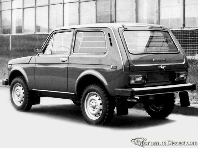

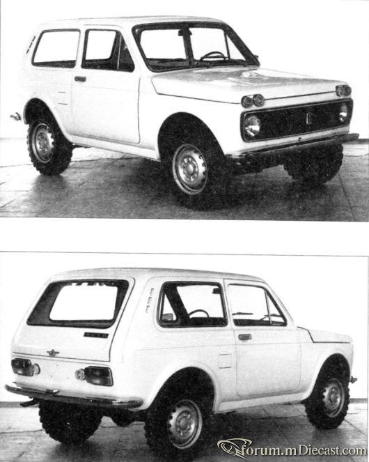

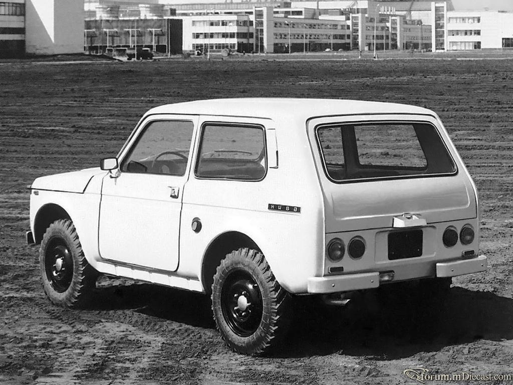

Итак, машине предстояла серьёзная проверка на высшем уровне — государственные испытания (по-другому они ещё назывались приёмочными или межведомственными, не переставая, конечно, быть государственными).

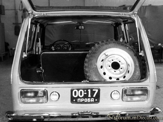

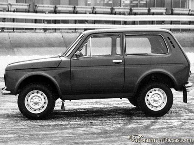

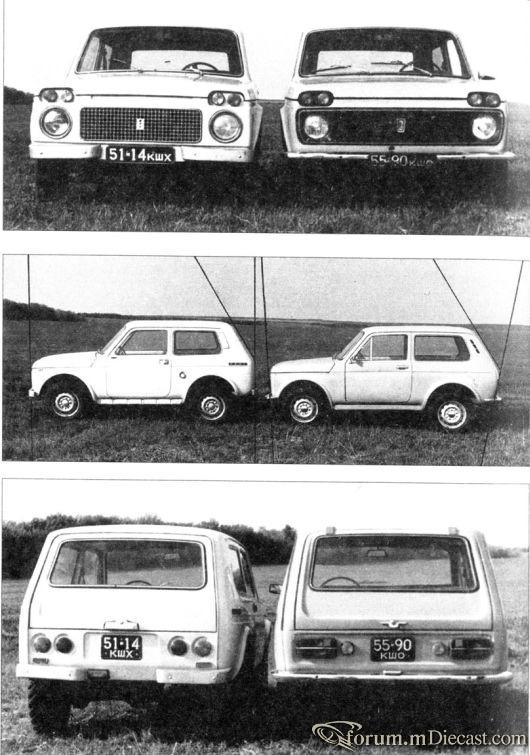

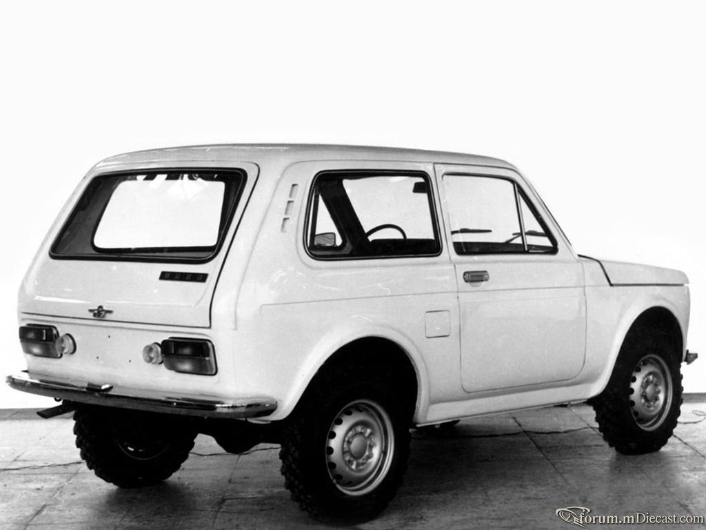

На них в начале января 1974 года завод представил два образца третьей серии (3Э2121). В эту же серию впоследствии вошёл ещё один образец, изготовленный уже в самом конце госиспытаний, в октябре того же года (на нём в общий зачёт успели сделать только оценку эргономики и обзорности).
Представленные образцы уже имели внешний облик привычной всем «Нивы», за исключением светотехники и бамперов.
Задние фонари были от модели 2103 с дополнительными круглыми фонарями заднего хода, а «надфарники» (в отличие от подфарников они были размещены над фарами) были раздельными, круглой формы, как и на предыдущей серии. Боковые повторители поворота на этой серии почему-то отсутствовали. Передний и задний бамперы — хромированные, типа 2101, только без «клыков». Заправочная горловина бензобака переместилась с левого на правый борт и спряталась под крышкой лючка. Наружное зеркало имелось только одно — левое.
Кузов подвергся серьёзной аэродинамической доводке и оказался более «зализанным», чем у 2Э2121.
В частности, пришлось потратить немало усилий на вытяжную вентиляцию — конфигурация окон вытяжки и их размещение стали результатом многомесячной работы (нужно было найти на боковинах зоны максимальyого разрежения). На боковых дверях появились, наконец, обычные «жигулёвские» (слегка видоизменённые) форточки. Всё это вместе взятое должно было улучшить условия в салоне.

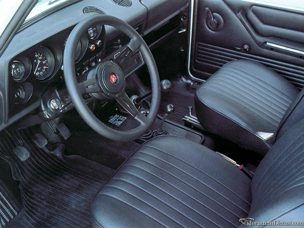

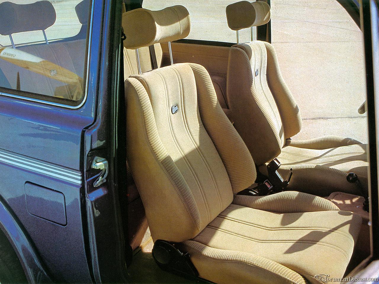

Интерьер тоже приобрёл, в основном, свой окончательный вид. Разве что задние сиденья были по-прежнему раздельными (то есть автомобиль оставался четырёхместным).

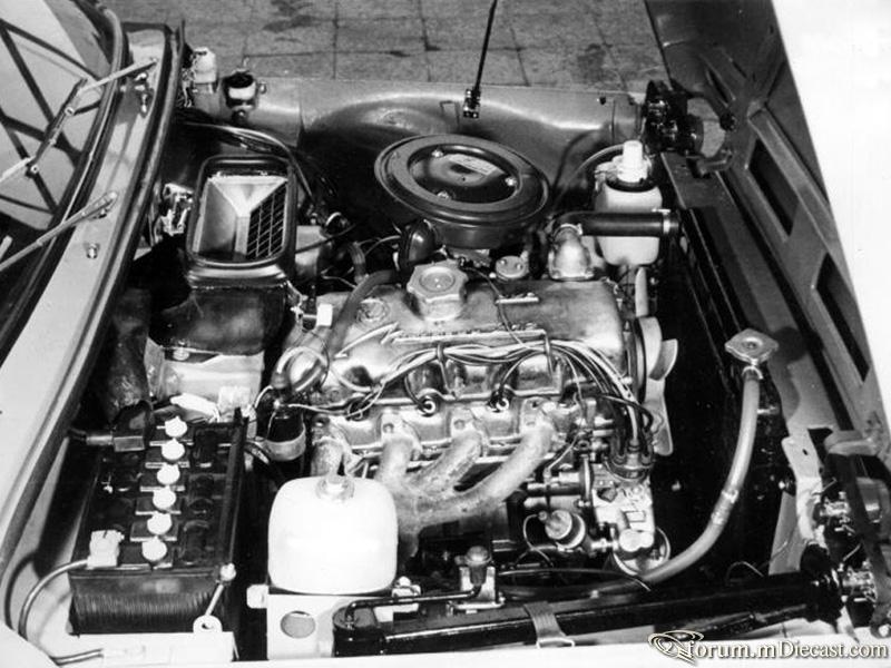

В силовом агрегате и трансмиссии особых изменений не произошло. Тот же 1,6-литровый двигатель, та же коробка, та же отдельная «раздатка» (правда, уже с меньшим «воем»), те же карданные валы, те же редукторы ведущих мостов (i = 4,44), те же трёхшиповые шарниры со сдвоенными карданами спереди, как и полуразгруженные полуоси сзади.
Образцы по-прежнему комплектовались 15-дюймовыми шинами М-51 с «вездеходным» рисунком протектора («косая ёлка»). Затем, уже в ходе госиспытаний, с Волжского шинного завода подоспела опытная партия также 15-дюймовых шин ВлИ-3 с универсальным рисунком, заказанных специально для этого автомобиля.
Цитата:
Г. Чугунов. В ходе их испытаний выявилось, правда, что из-за высокой боковины шина «складывается» на поворотах. Требовалось уменьшение высоты боковины. Чтобы не уменьшать дорожный просвет, было принято решение перейти с 15-дюймового на 16-дюймовый обод с сохранением наружного диаметра шины.
Такая шина диагональной конструкции модели ВлИ-5 размерностью 6,95–16 была впоследствии создана на Волжском шинном заводе. Для того времени это была скоростная шина для автомобилей повышенной проходимости с универсальным рисунком протектора, обладающая к тому же хорошей проходимостью. Этой шиной и сегодня успешно комплектуются автомобили «Нива» наряду с радиальной шиной ВлИ-10.

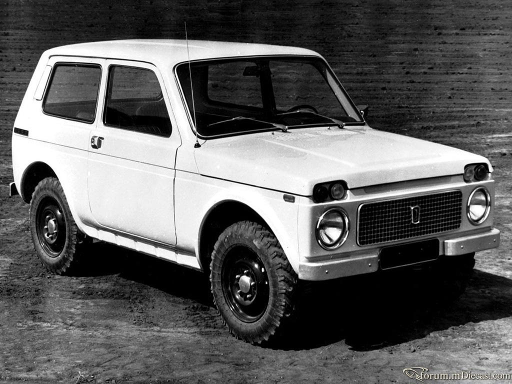

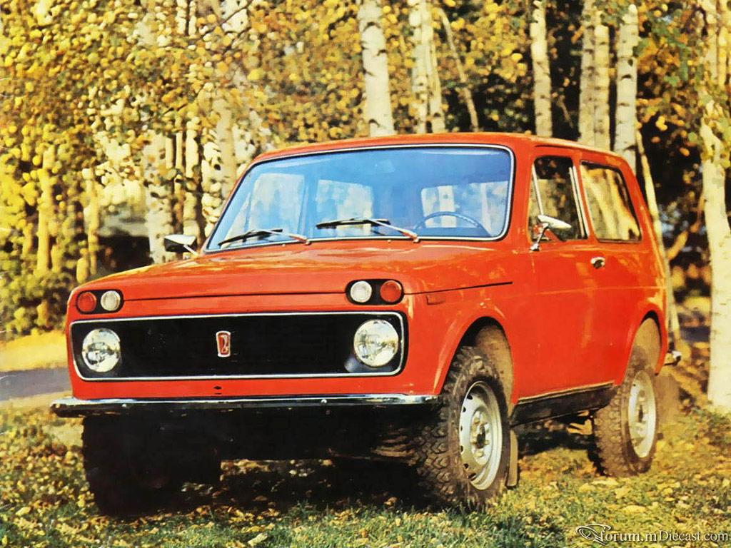

Образцы третьей серии (справа) заметно облагородились. Изменения по геометрии кузова особенно заметны сбоку
Никакой камуфляж на образцах третьей серии не применялся, все они были с вазовской символикой, что вполне объяснимо.

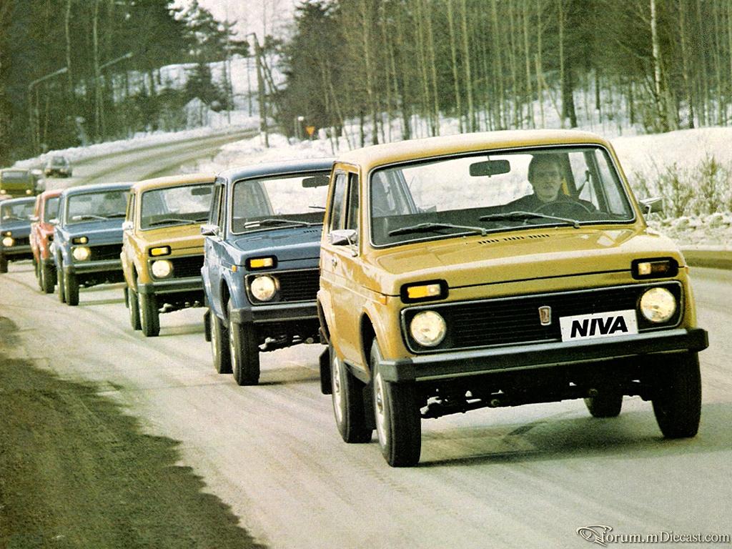

Сборка образцов (№ 1 — светло-жёлтого и № 2 — тёмно-синего) была закончена в конце декабря 1973 года и сразу же после новогодних праздников они были предъявлены госкомиссии.

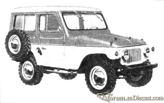

По-другому отреагировал ИЖМАШ. Он представил два образца своего полноприводника ИЖ-14. Внешне это была вполне приличная машина, хотя и выполненная в стиле «Нивы», но совсем на неё не похожая. Единственный её недостаток (но зато какой!) заключался в том, что она ещё находилась на ранней стадии доводки, а значит, имела полный нaбор «детских болезней», от которых вазовский джип уже давно избавился! А посему в этом своеобразном состязании с «Нивой» ижевские образцы заведомо находились в невыгодном положении.
Нельзя было, конечно, на месте ижевцев предъявлять эту машину госкомиссии, поскольку она была ещё явно «сырой». Но похоже, что ничего другого у них не было, поэтому они рискнули, пошли ва-банк и в итоге проиграли — тягаться с «Нивой» было уже трудно.
А жаль. Машина ИЖ-14 была очень интересной! И кто знает: пройди она, как положено, все стадии доводки, может, и увидела бы свет. Это, к сожалению, не единственный случай, когда непродуманная техническая политика «ставит крест» на перспективной разработке.

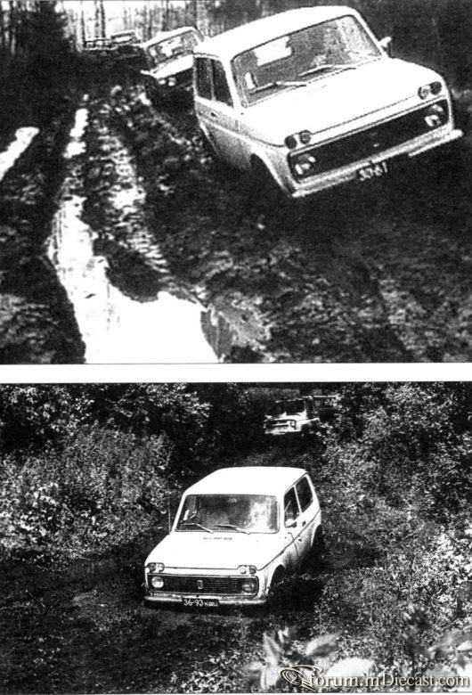

Особое внимание у комиссии вызывал, естественно, уровень проходимости вазовской машины (что, собственно, и является главным показателем любого джипа). Применительно к джипам старый афоризм звучит так: «Скажи мне, что ты можешь вне дорог, и я скажу, кто ты есть на самом деле».
И неудивительно, что экзамен по этому «предмету» был строгим безо всяких снисхождений. Основные события развернулись в марте-апреле на бездорожье дмитровского автополигона. Тут были и снежная целина, и раскисший грунт в разных видах (вплоть до натурального болота).

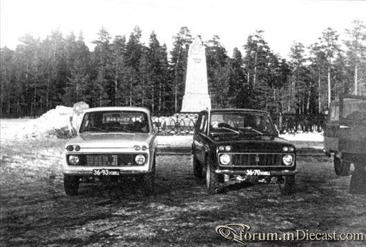

Такими предстали образцы третьей серии перед государственной комиссией в начале января 1974 года

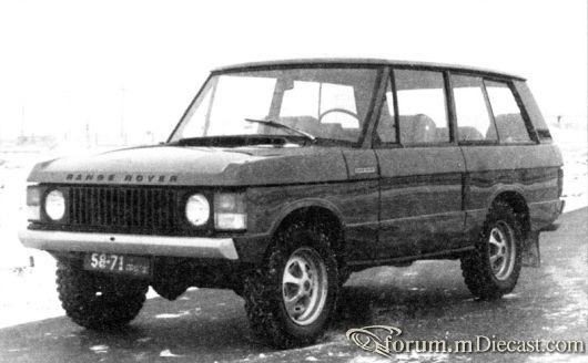

Range Rover
Цитата:
В.Котляров. Кто есть кто, выяснилось довольно быстро. Уступая почти всем прочим по величине крутящего момента на малых оборотах, наши машины возместили это своими динамическими показателями.

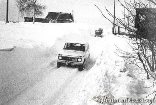

Зимний пробег (середина февраля — начало марта) был сравнительно коротким — всего около 4000 км, но зимние километры куда «длиннее» летних!
В колонне были только джипы — помимо двух вазовских машин были два УАЗа (один — зачётный УАЗ-469Б, другой — фургон УАЗ-452 под снаряжение, любезно предоставленный коллегами из Ульяновска).
Чтобы не «мотать» зачётные машины по всяким неизбежным оргвопросам, в состав был включён ещё один джип — старый заслуженный вишнёвый образец второй серии (тот самый, что был прошлым летом в Средней Азии). Хоть он уже и выходил ресурс, но был вполне «рабочим» и этой зимой ни разу не подкачал.

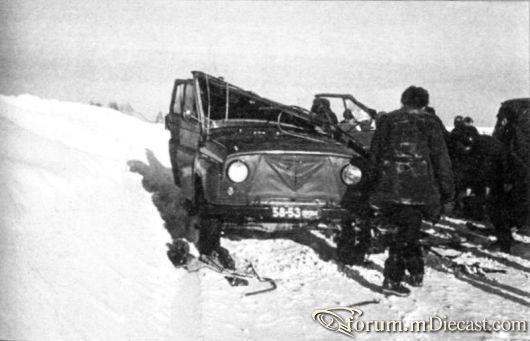

Чего-чего, а снега зимой на Урале хватает…
УАЗ на заснеженной дороге «сделал крышу». Хорошо ещё, что никто не пострадал…
У столба «Европа — Азия» на перевале через Уральский хребет
В. Котляров. Зимний пробег быстро доказал, что «Нива» по сравнению с УАЗом — машина более современная. И в салоне намного теплее, и стёкла меньше индевеют. О запуске двигателя я уж и не говорю. К примеру, в Перми и Ижевске мы попали в 30-градусные морозы. Все вазовские машины запускались по утрам без проблем, а симбирским мужичкам уж пришлось потаскать вёдра с горячей водой!
Да и скорость движения по заснеженным дорогам у нас была явно выше. После первого же дня наш командор (опытнейший Николай Ионкин из НАМИ) принял разумное решение: «Нивы» пусть уходят вперёд, а УАЗы идут следом своим темпом, не пытаясь играть «в догонялки».
Но человеческая психология — вещь порой необъяснимая. Стараясь проиграть как можно меньше, самолюбивые водители УАЗов всё равно шли на пределе. Кончилось это, разумеется, плохо. На одной из уральских заснеженных дорог УАЗ-469Б на полном ходу «цапанул» правым передним колесом сугроб на обочине и перевернулся.
Мы ехали впереди и всего этого, конечно, не видели. Но, подождав в назначенном пункте встречи некоторое время, поняли, что надо возвращаться. К нашему появлению УАЗ уже поставили на колёса. Хорошо ещё, что чудом никто не пострадал (в машине было двое, а дуги безопасности в УАЗе нет).
Правда, после этого коллеги успокоились и «гоняться» с нами перестали.

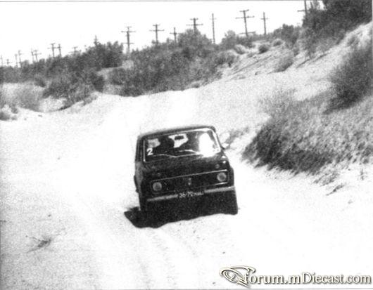

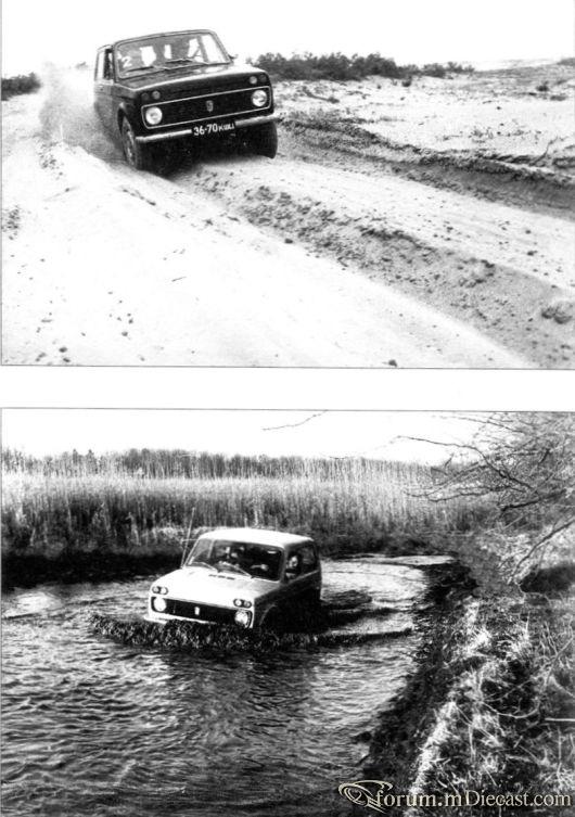

В. Котляров. Вспоминается характерный эпизод. На туркменской дороге Чарджоу-Мары в то время был незаасфальтированный участок (если мне не изменяет память, длиной километров 70). Эта «дорога» (обозначенная, кстати, в атласах, как дорога республиканского значения) шла вдоль железнодорожного полотна прямо по песчаным барханам.
И передвигаться по этому участку своим ходом могли только полноприводные грузовые автомобили типа ЗИЛ-131 или ГАЗ-66. Все прочие машины — как легковые, так и обычные грузовики — вынуждены были грузиться на железнодорожные платформы.

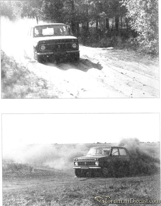

И до чего же эффектно мы прошли этот участок! Водители еле ползущих по песку встречных и попутных грузовых «вездеходов» вряд ли успевали что-либо понять, когда мимо них стремительно проносились жёлтая и синяя машины.
По песчаным барханам лучше всего именно «летать», что мы успешно и проделывали — прошлогодний опыт здесь нам очень пригодился. Только вот постоянно приходилось поджидать сопровождавший нас УАЗ, чтобы не потерять его из вида — по песку он идёт очень тяжело (да не обидятся на меня симбирцы).
Да и на суровом заоблачном Памирском тракте «Нивы» показали себя в самом лучшем виде, лихо преодолевая жуткие серпантины, проложенные зачастую по самому краю пропасти. Даже бывалым памирским водителям такого тоже ещё видеть не доводилось.

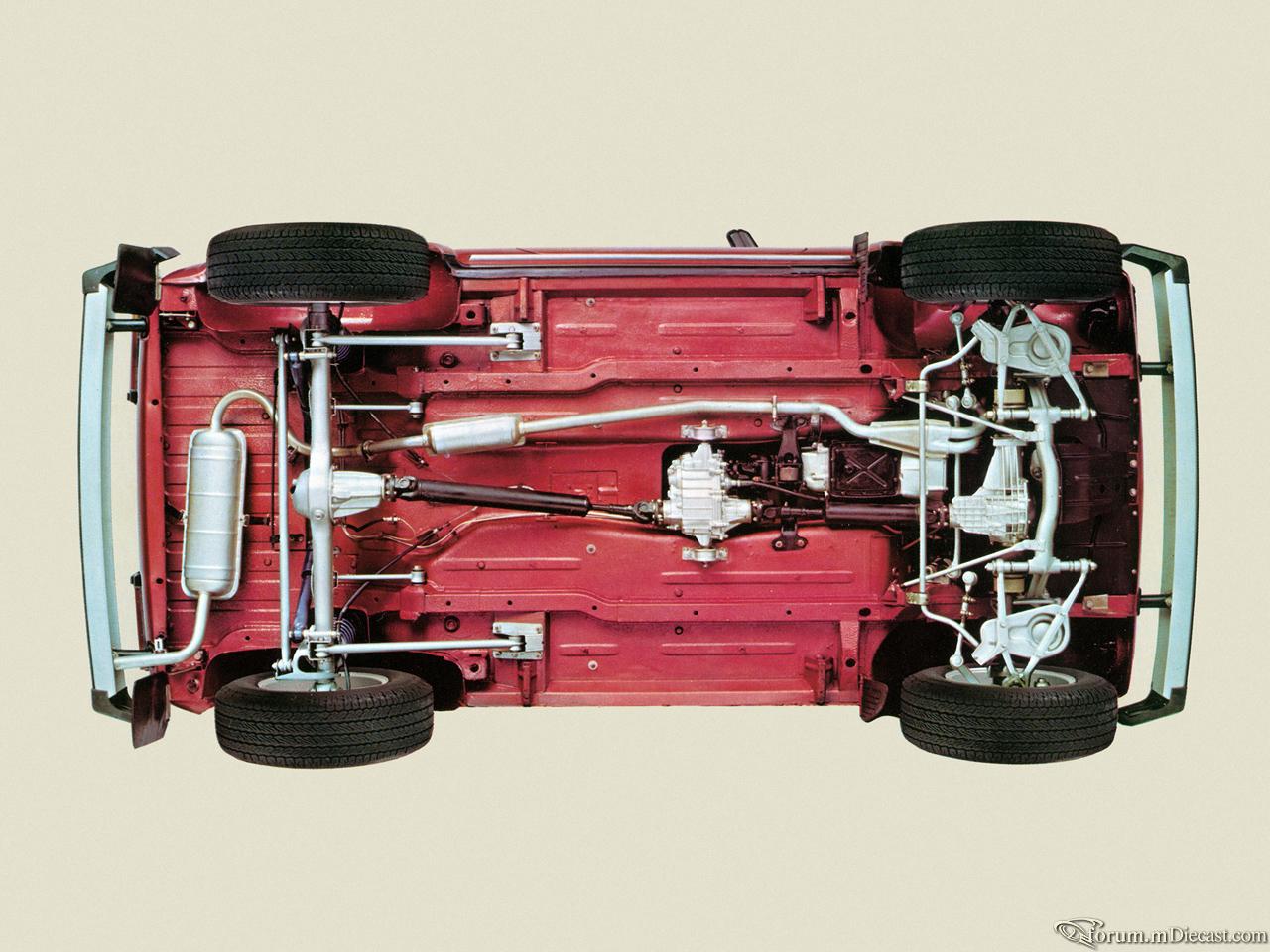

Н. Савиновский. В начале 1974 года меня назначили руководителем группы ведущих мостов (вместо Ю. В. Гостюхина, ставшего техническим помощником главного конструктора).
Главной задачей, которую поставил мне начальник КБ Е. И. Иванов, было создание картера редуктора переднего моста 2121 из алюминиевого сплава, который можно было бы изготавливать методом литья под давлением, без применения песчаных стержней.
На первых образцах картер РПМ отливали литьём в землю из чугуна. Поднять такую отливку обычному человеку было непросто.
И взялся я за работу.
Ещё одна загвоздка была в том, что в РПМ шестерни главной передачи вращаются в обратную сторону, работая, так сказать, в режиме заднего хода. А поскольку все эти шестерни — и в РПМ, и в РЗМ — были, естественно, унифицированными, то для оптимальной их смазки нужно было разработать оригинальную систему масляных каналов. Иначе задиров не избежать.
Надо сказать, что начинал я не на пустом месте. Над технологией алюминиевого картера уже поработал замечательный технолог-металлург Геннадий Николаевич Кашин. Вместе с ним мы довели конструкцию, так сказать, до ума.
В результате этой совместной работы появился оригинальный картер РПМ с технологической нижней крышкой, лёгкий и прочный.
Уникальность его в том, что жёсткость в зоне подшипников у него даже выше, чем у чугунного картера РЗМ, что неоценимо для гипоидного зацепления. Достигнуто это за счёт мощного оребрения, а также высокой плотности алюминиевого сплава при литье под давлением. Немаловажным фактором является и усиленное крепление крышек подшипников дифференциала.
Конечно, нужно было подавать заявку на изобретение, но руки так до этого и не дошли. Поскольку нужно было решать и массу других проблем.
К примеру, надо было непременно обеспечить применение механизированного инструмента при креплении приводов к редуктору. Но тут были сложности. По правилам крышки приводов должны крепиться на 4-х точках, но тогда ни к одной из них добраться мехинструментом будет попросту невозможно.
И мы пошли на риск — сделали крепление трёхточечным, разместив шпильки (и гайки, естественно) таким образом, чтобы обеспечить беспрепятственный доступ. И всё получилось.
Или ещё проблема — неполный слив масла из картера. Это означало, что часть грязной смазки остаётся, что недопустимо. Но решили и это, причём без нарушения циркуляции смазки при работе моста.
Много пришлось повозиться с креплением РПМ к двигателю — нагрузки, возникающие на бездорожье, буквально разламывали несущие кронштейны.
Тут пришлось проделать и много расчётов, и определить реальные напряжения методом лаковых покрытий, и многое другое. В итоге необходимое решение было найдено.
Надо отметить, что тут нам здорово помогло то, что на блоке цилиндров, разработанном ещё на ФИАТе, как раз в этом месте оказались три технологических точки крепления. Которые мы с успехом и задействовали.

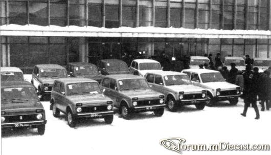

Но близился очередной, XXV съезд (в феврале 1976 года). И вот «в подарок съезду» (формулировка была именно такой) на заводе было решено собрать 50 автомобилей ВАЗ-2121 по так называемой обходной технологии — что это значит, ясно каждому.
Самое интересное в том, что их действительно собрали! Как — лучше не спрашивайте! Участники этого «действа» до сих пор, наверное, просыпаются в холодном поту. Такое уж было время.
Автомобили из этой партии уже имели облик привычной всем «Нивы». Задние фонари 2103 с дополнительными круглыми фонарями заднего хода уступили место комбинированным фонарям 2106. В качестве «надфарников» были использованы передние фонари 2103/2106. Появилось и правое наружное зеркало (слава Богу, все убедились, что на грязных дорогах, когда все стёкла заляпаны, ехать с одним зеркалом довольно тоскливо).
На смену хромированным, типично «легковым» бамперам типа 2101 (которые явно были «не от этого автомобиля») пришли гораздо более внушительные и крепкие бамперы из алюминиевого профиля — они вскоре появились и на новой модели 2105.
Цитата:
В. Котляров. Мы, испытатели, в самой сборке непосредственного участия не принимали, но уж с приёмкой и устранением дефектов хлебнули выше меры!
И вот 50 новых, с иголочки, машин встали перед корпусом главного конвейера (хотя собирали их, конечно, в другом месте). Смотреть на это было, не скрою, очень приятно! Пусть ещё не конвейер, пусть что-то сделано буквально «на коленке», но машины-то — вот они! Все исправны, на ходу, никакой «туфты», садись и поезжай!
Десять машин решено было направить своим ходом в Москву — для демонстрации съезду.
С отправлением почему-то тянули до самого последнего момента, хотя машины были давно готовы. Наконец, чуть ли не накануне открытия съезда, колонна во главе с М. Годзинским и В. Малявиным отправилась в путь. Выехали вечером, ехали всю ночь и утром прикатили в столицу.
Но в предсъездовской суматохе там было явно не до нас.
Коллеги с КАМАЗа, тоже выпустившие к тому времени первую партию автомобилей, оказались и похитрее, и порасторопнее. Они на нескольких машинах приехали в Москву неделей раньше и с утра до вечера не спеша ездили по улицам с большими и красочными транспарантами «Принимай, Родина, новый грузовик!». Об этом событии, конечно, на всю страну раструбили газеты, радио и телевидение — всё оказалось вовремя и кстати.
А вот наше запоздалое появление осталось, увы, почти незамеченным. Лишь в одной газете («Московской правде», кажется) на последней странице появилась маленькая заметка. И всё. Так и уехали, не солоно хлебавши. Показывать сделанную работу тоже надо уметь!
Машины из этой партии (её называли опытно-промышленной) в продажу не поступали, поскольку были распределены по организациям в разные регионы страны.
Эта опытная эксплуатация проходила под пристальным наблюдением — представители завода регулярно облетали все эти точки, собирая информацию и разбираясь с дефектами. Был собран весьма ценный материал, обогативший результаты прежних испытаний (реальная эксплуатация всегда вносит свои коррективы).

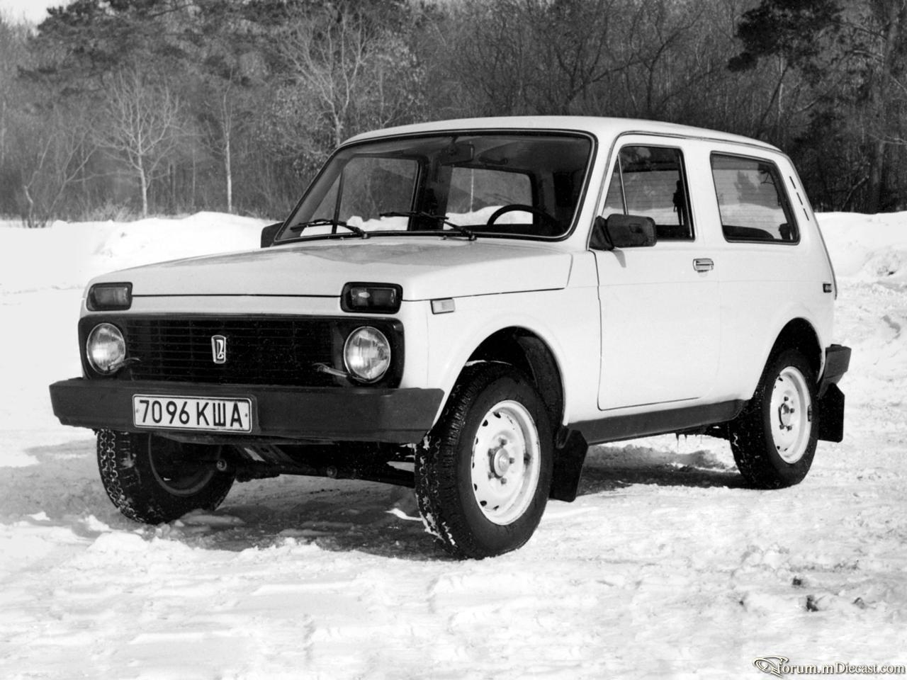

1. ВАЗ 2Э2121 Опытный 04–08.1973 Всего было произведено 4 экземпляра:

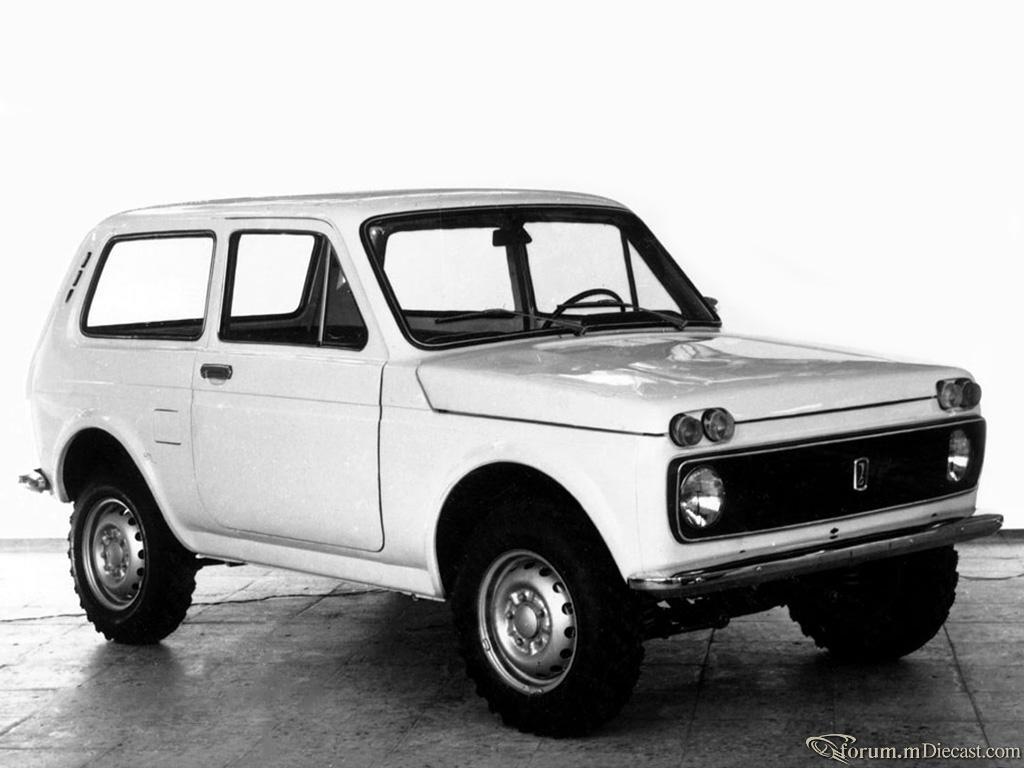

2. ВАЗ 3Э2121 Опытный 1974:
3. ВАЗ 2121М Опытный 11.1975. Было сделано 2 штуки:

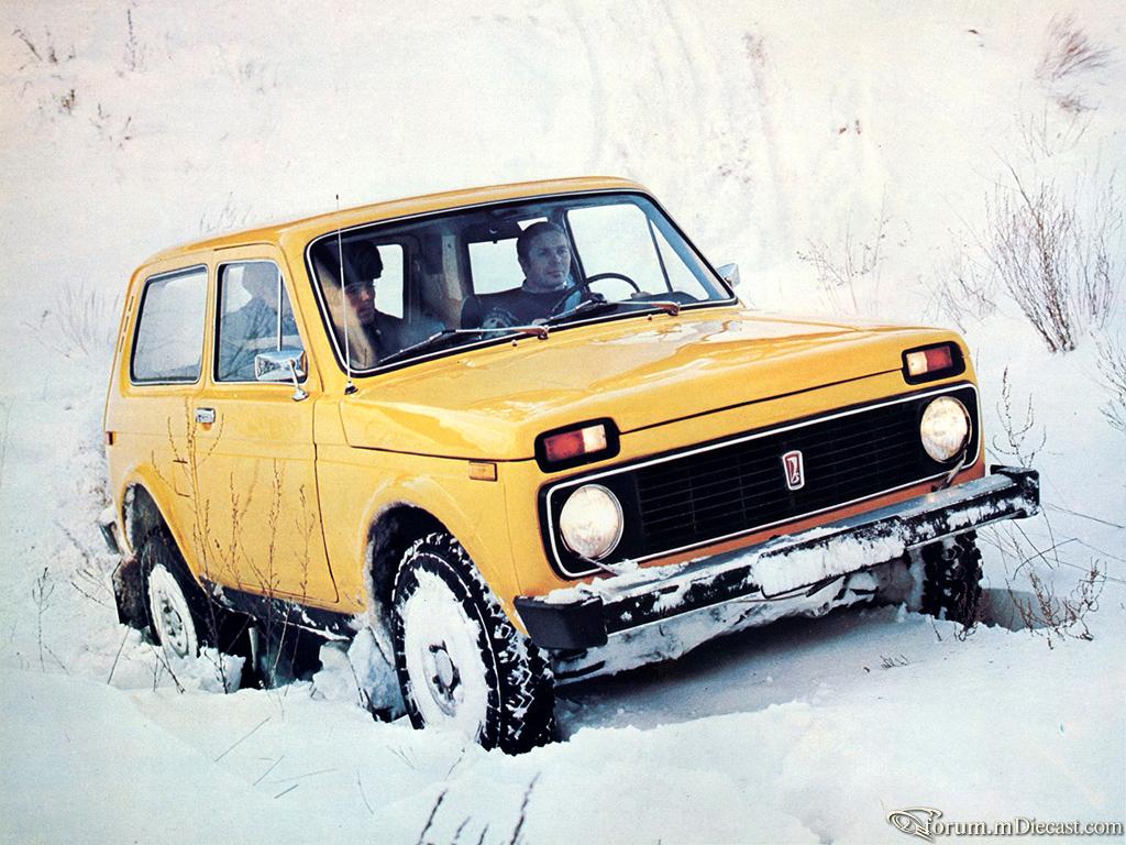

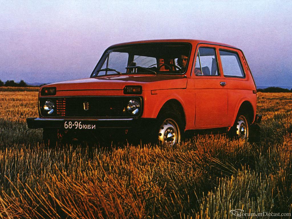

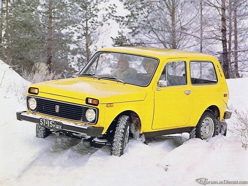

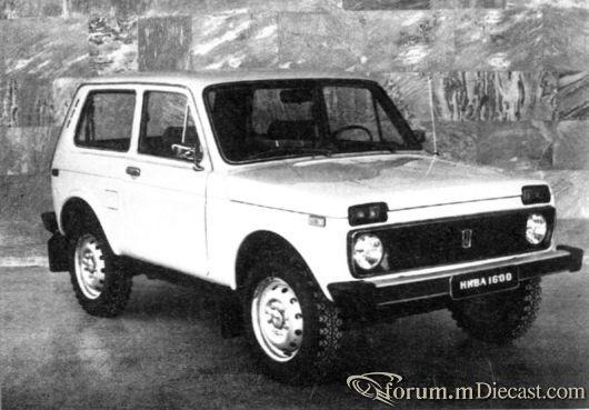

4. ВАЗ 2121 "Нива" предсерийная 1975. Один из последних предсерийных образцов "Нивы". Автомобиль отличался иным креплением очистителей фар (ниже решетки радиатора), соответственно, чуть более низкой посадкой переднего бампера. Кроме того, задние фонари этой версии были еще от ВАЗ 2103:

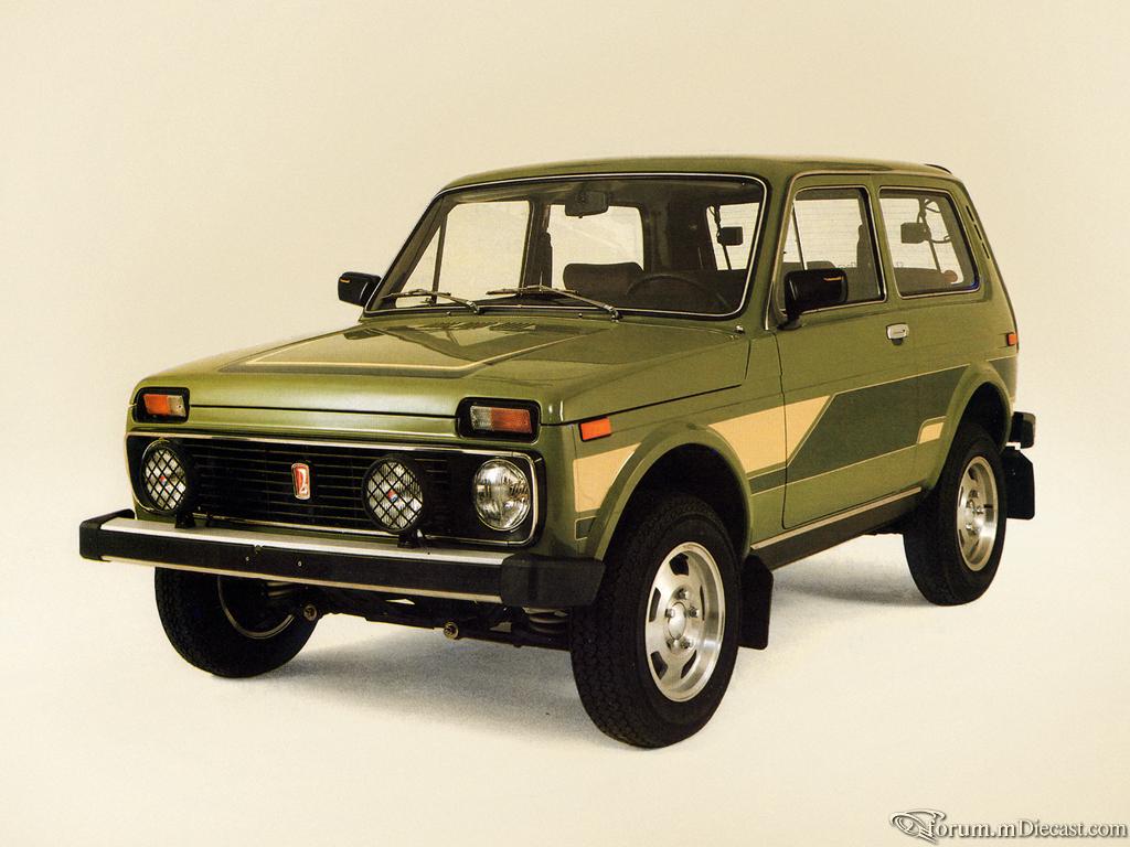

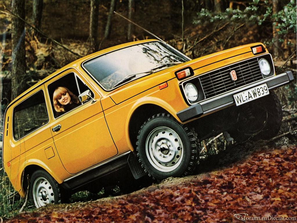

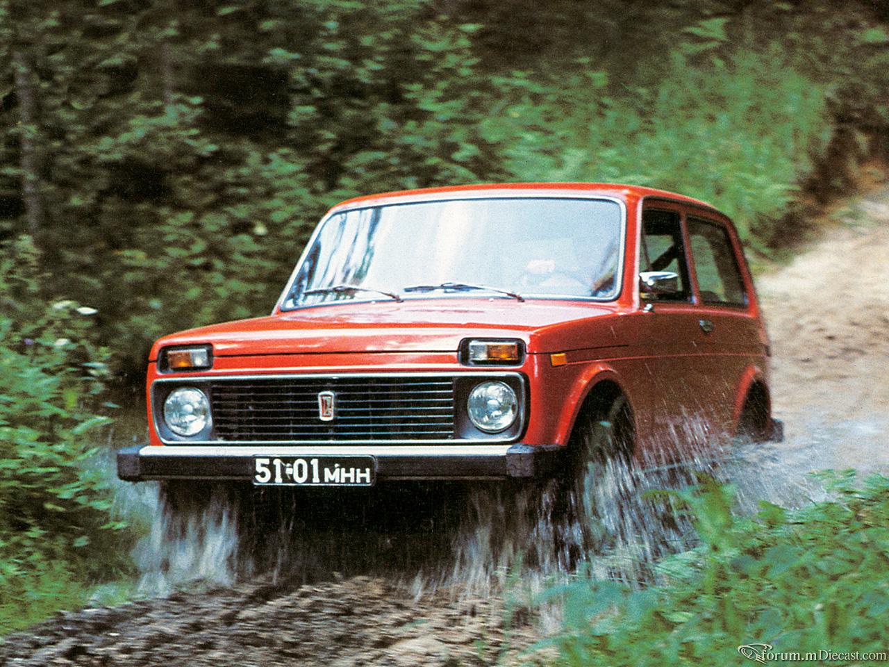

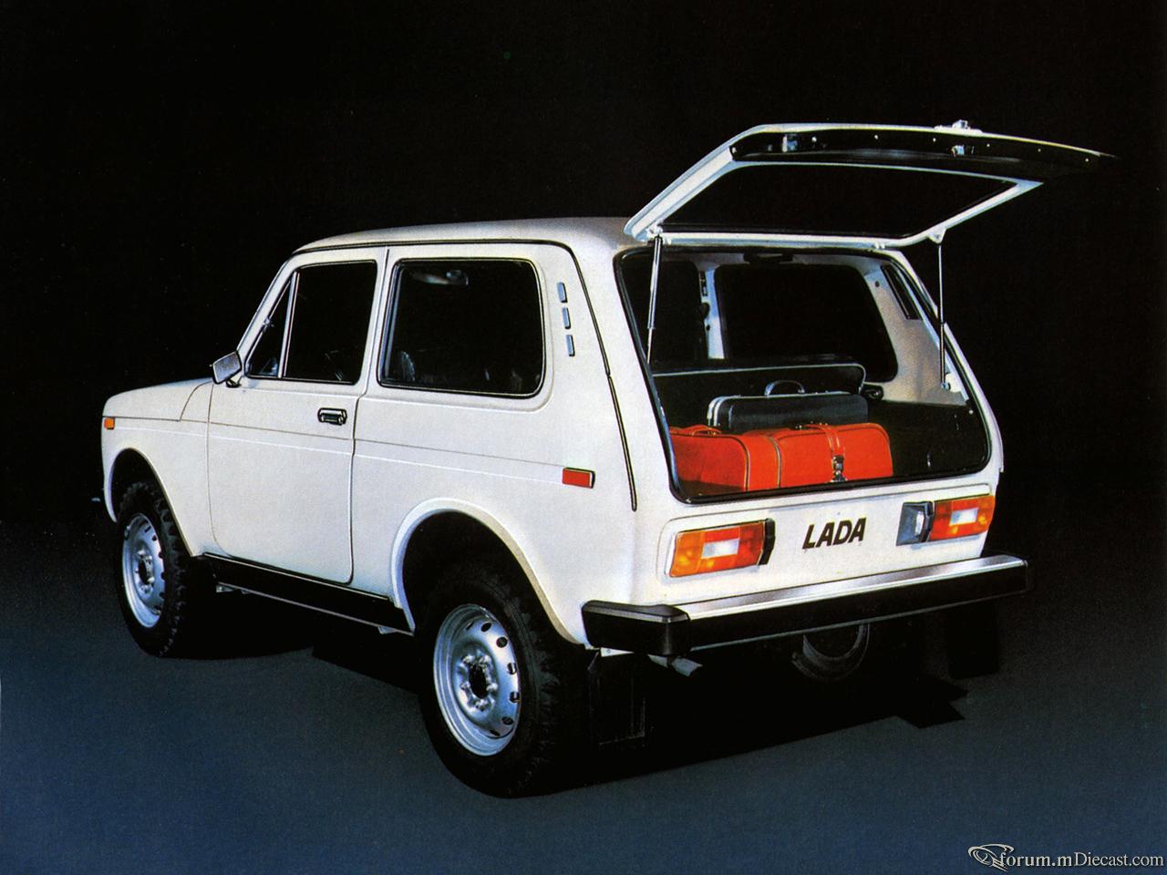

5. ВАЗ 2121 "Нива" 04.1977–93:

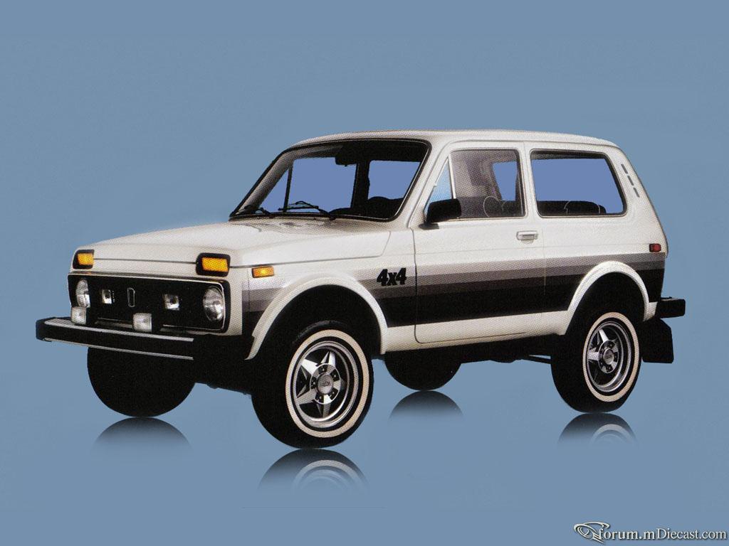

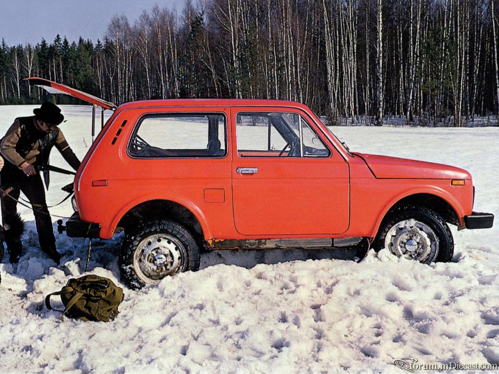

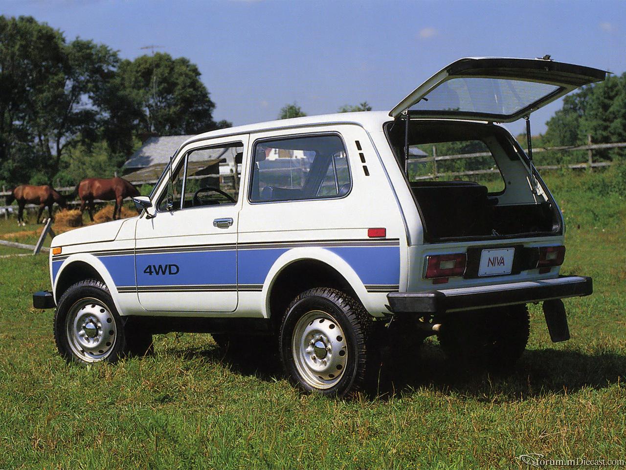

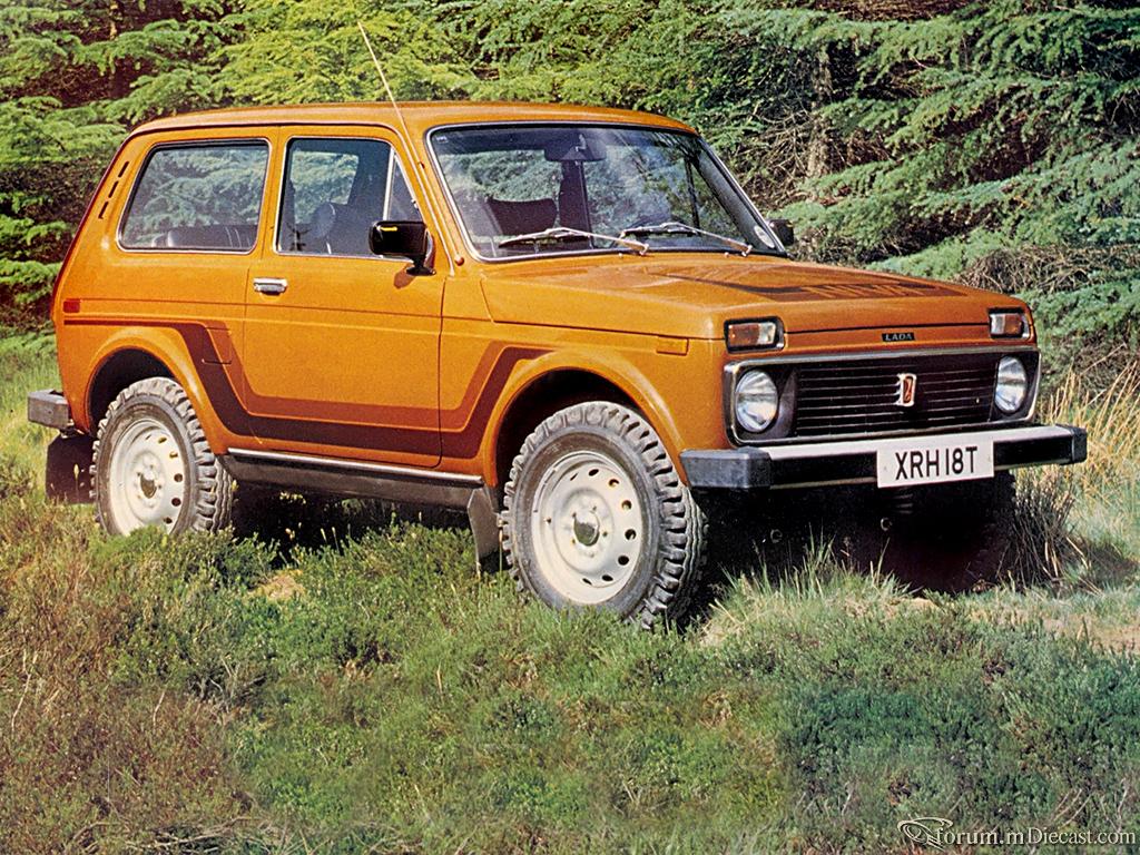

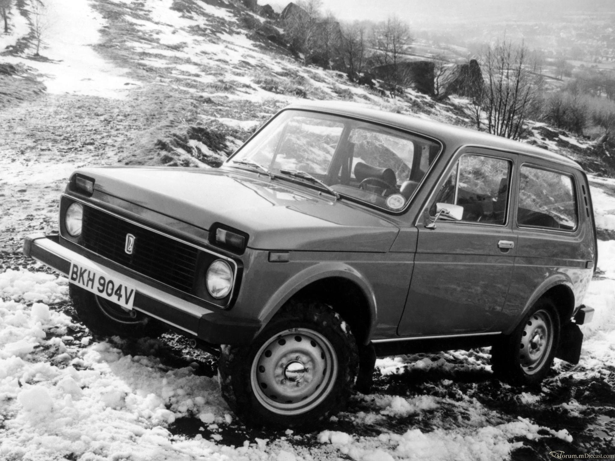

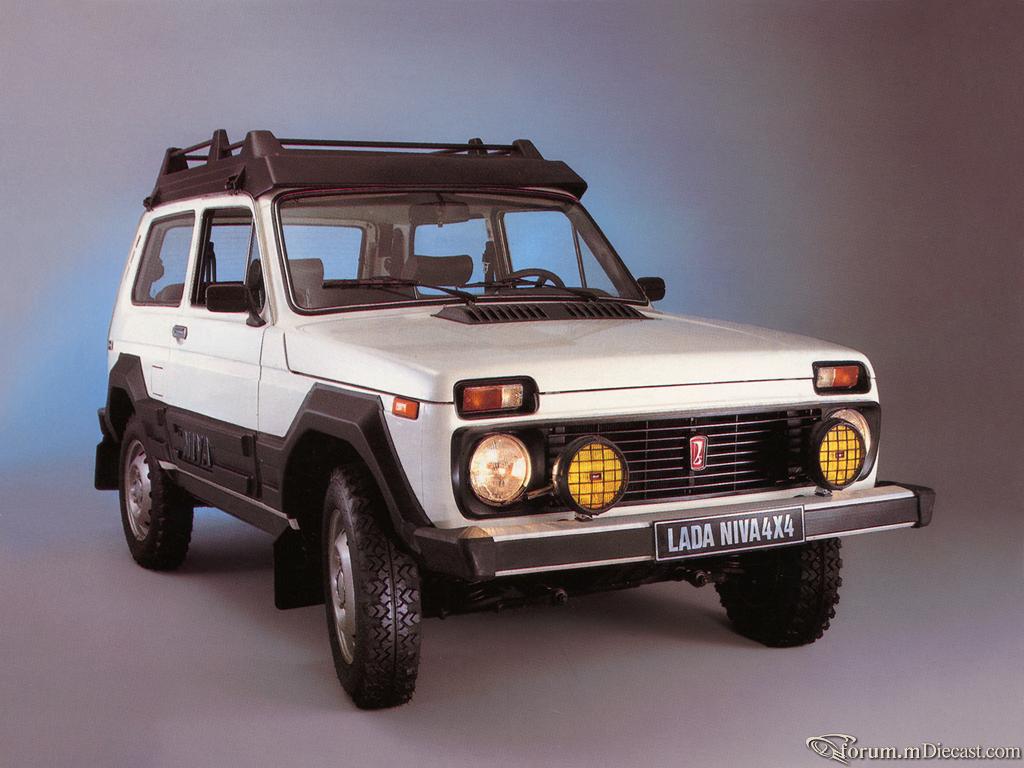

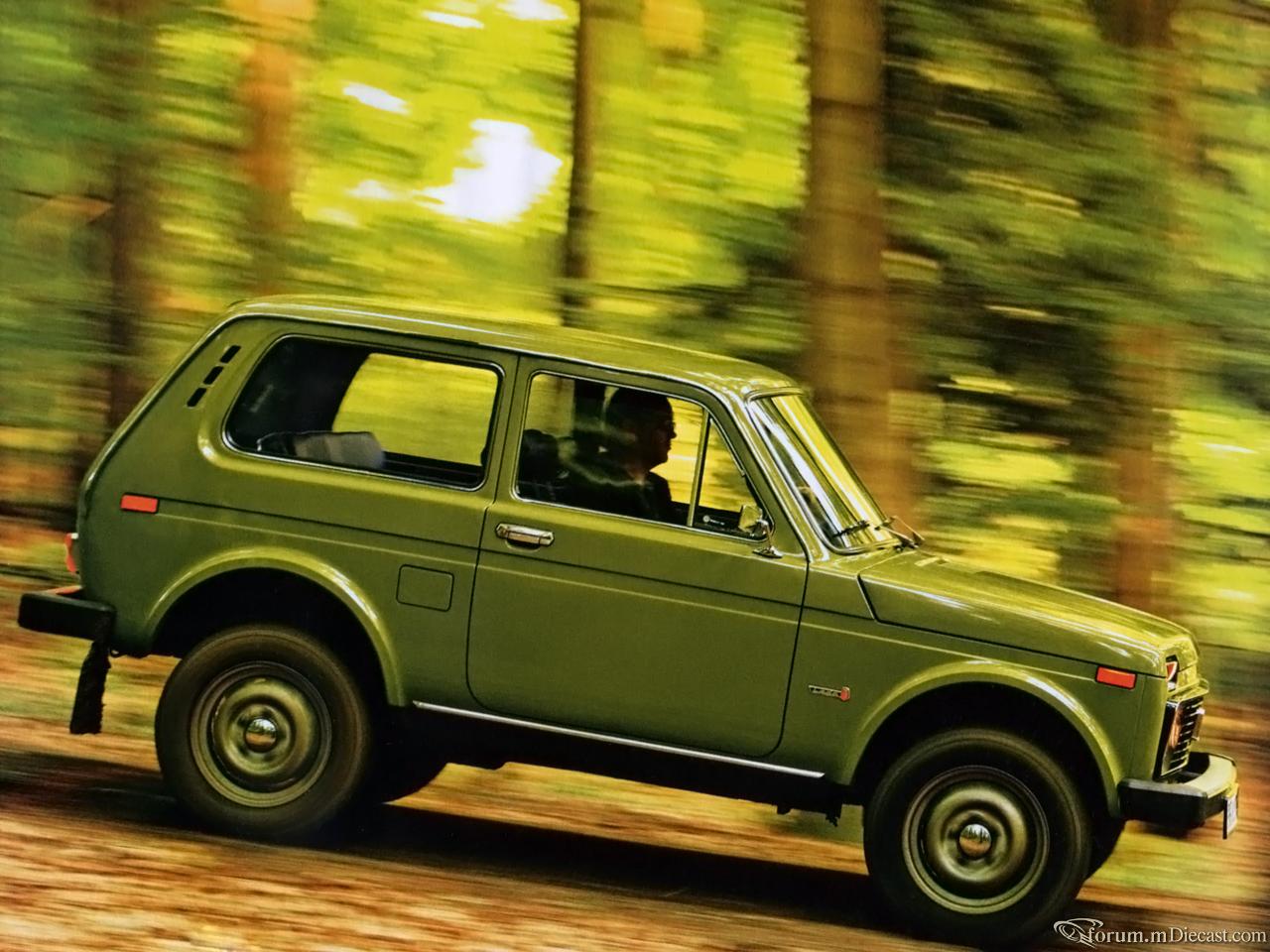

6. Lada Niva 4WD LHD 11.1978–02.1983. Экспортная версия ВАЗ 2121 для рынка Великобритании. Первые "Нивы" достигли берегов "Туманного Альбиона" в 1978 году, однако праворульная модификация ВАЗ 21212 появилась и начала там продаваться только через 5 лет. До 1983 года в Великобританию поставлялись "Нивы" с левосторонним расположением органов рулевого управления:

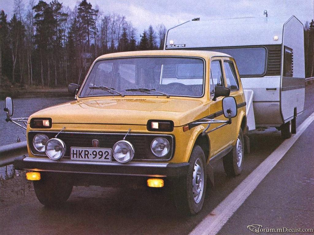

7. Lada Niva FI-spec 1978–93. Экспортная модификация ВАЗ 2121 для рынка Финляндии в стандартном оснащении:

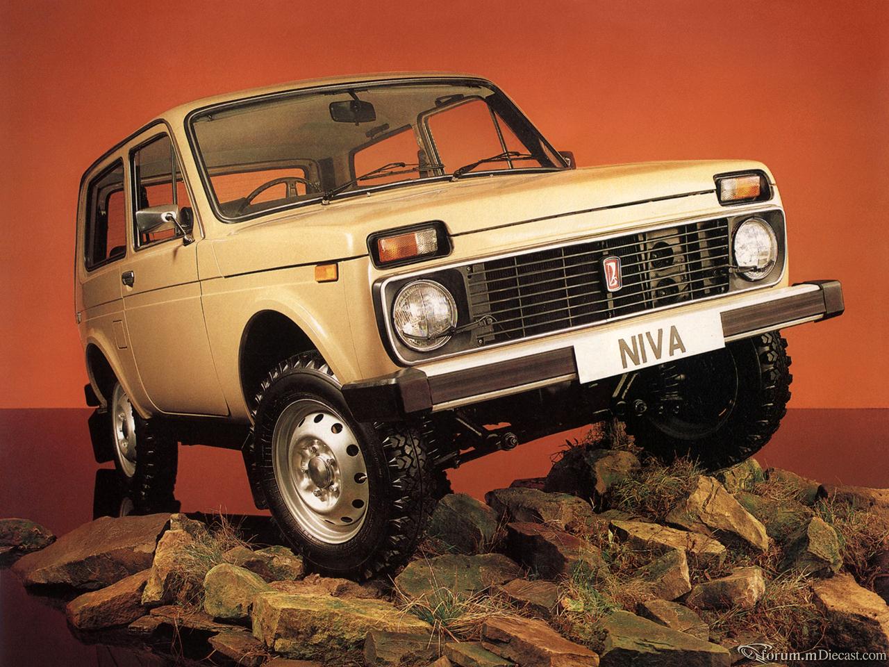

8. Lada Niva De Luxe 1979–92. Экспортная модификация ВАЗ 2121 для рынка Финляндии в версии De Luxe:
9. Lada Niva "Limited Edition" 1980. Специальная лимитированная в 150 шт. версия для немецкого рынка, предлагаемая компанией и импортёром Deutsche Lada Automobil GmbH:

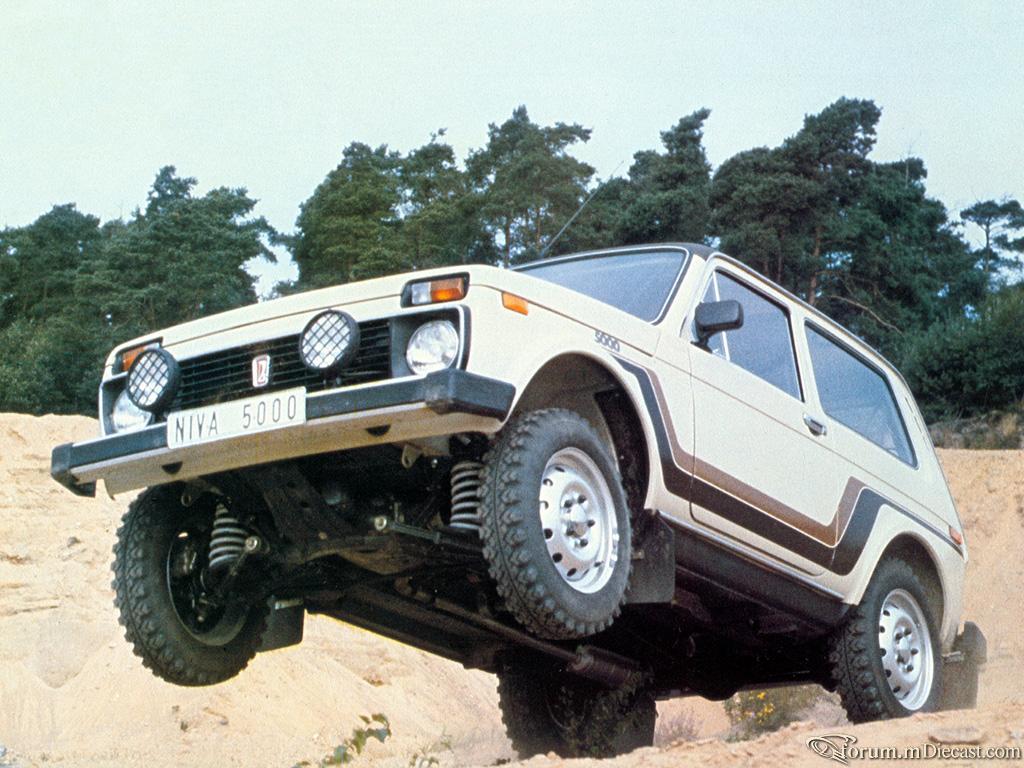

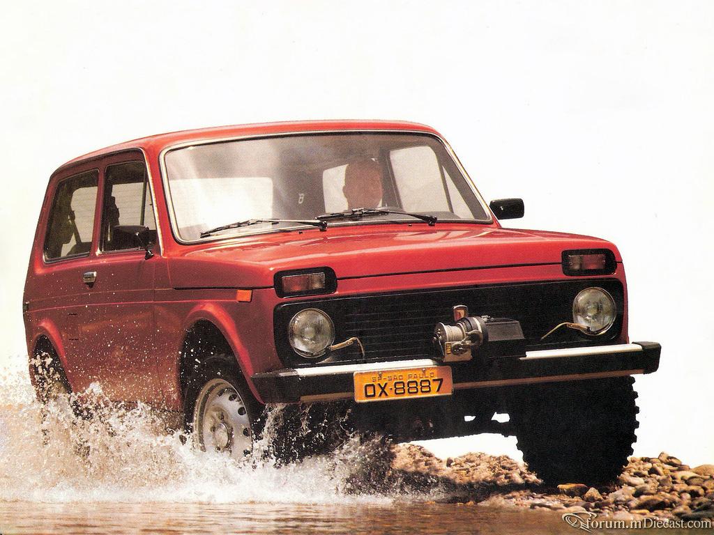

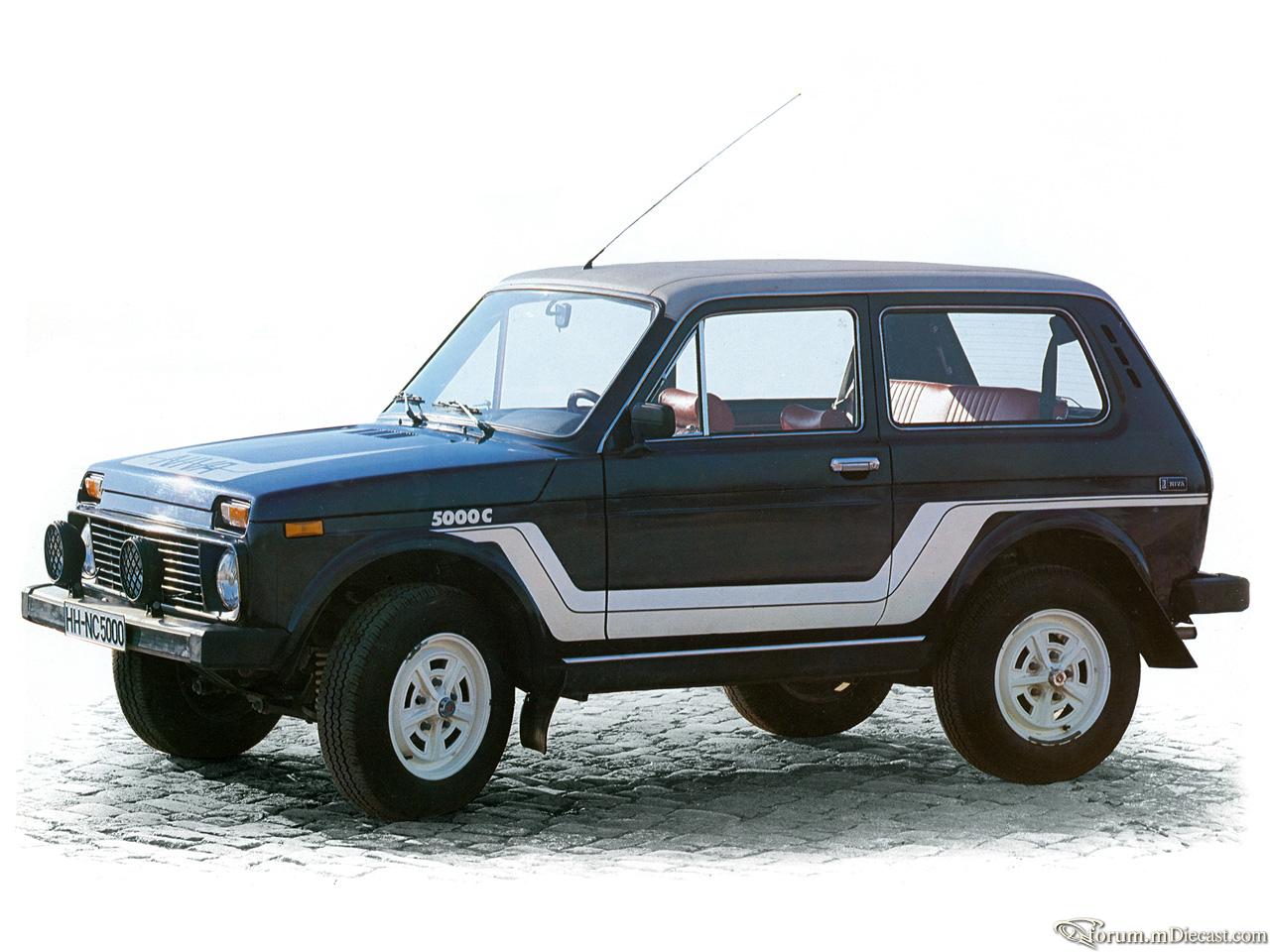

10. Lada Niva 5000 1980–83:
11. Lada Niva 5000С 1980–83:

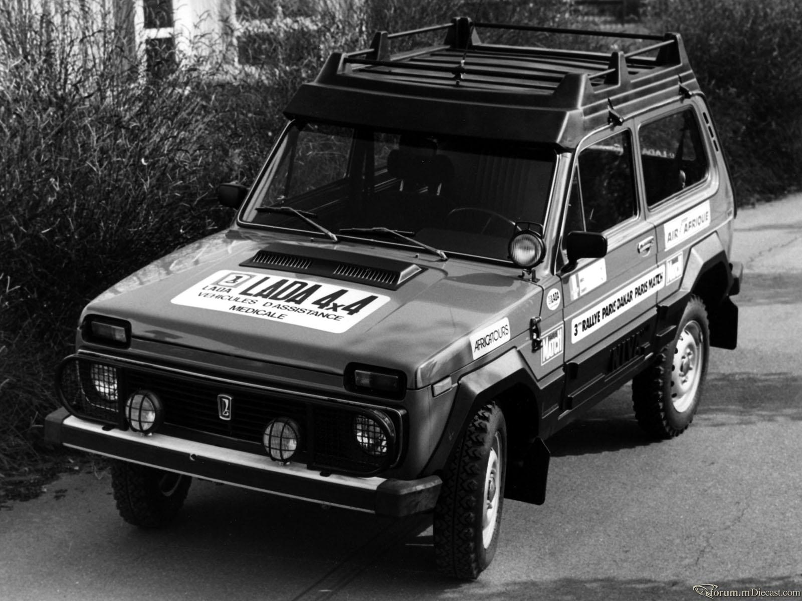

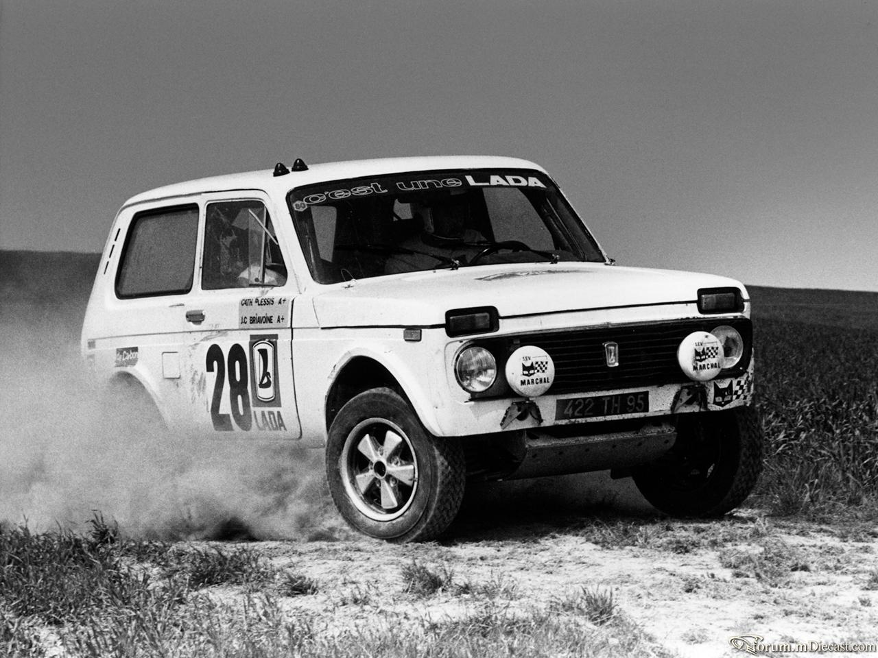

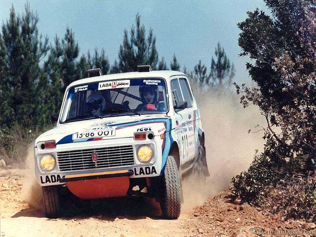

12. Lada 4x4 Niva Paris-Dakar Rally Assistance by Poch 1981:
13. Lada Niva "California" 1981–82. Вот от такой "Нивки" я бы не отказался. Интересно, насколько сложно такое самому сделать:
14. Lada 4x4 Niva "Plein Soleil" by Poch 1982–87. Произведено 250 единиц. А такая "Нива" вообще мечта. Но собственноручно сделать такую уже очень сложно:
15. Lada Niva 4WD (21212) 02.1983–09.1995. Lada Niva 4WD - базовая модификация для рынка Великобритании с правым расположением органов рулевого управления:

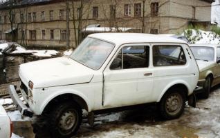

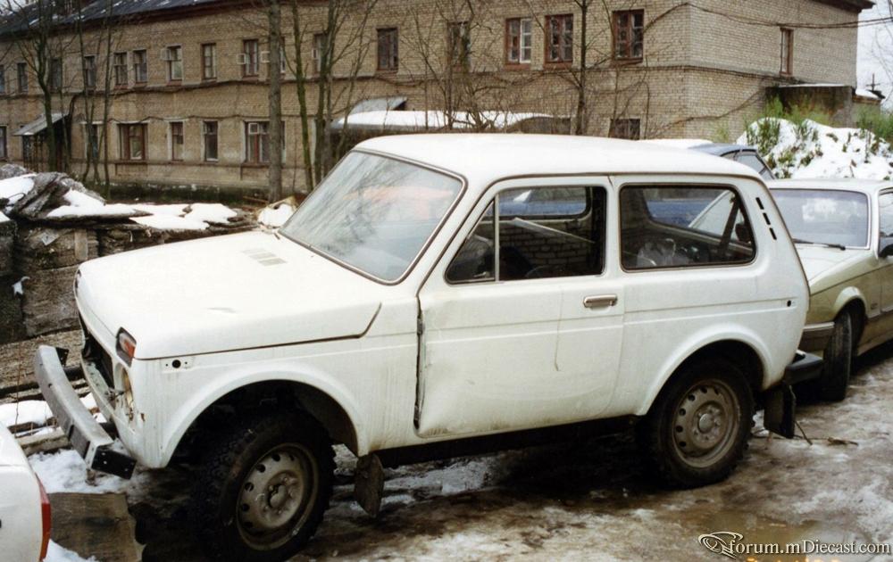

Привет,а у меня была британская Ниваsmile.gif, с правым рулем,остались самые светлые воспоминания!
Привет))
С правым рулём? Где ж достал?)) Это в России, кстати, было?

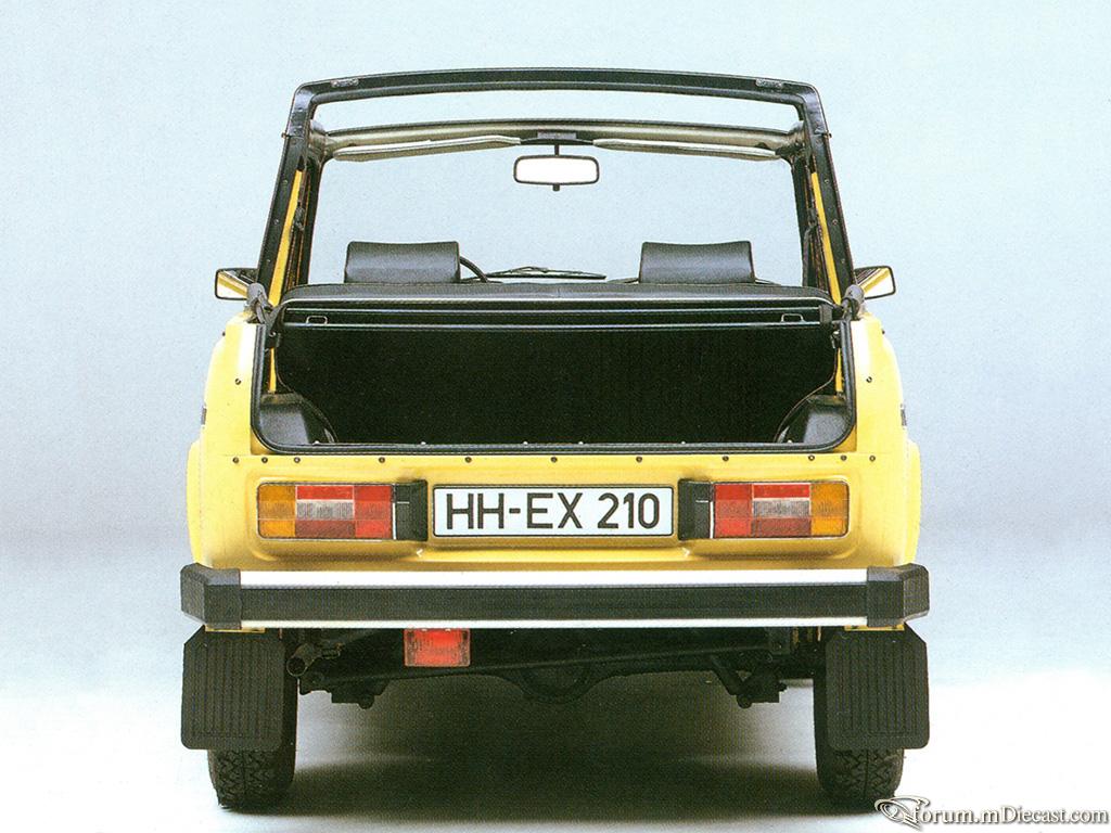

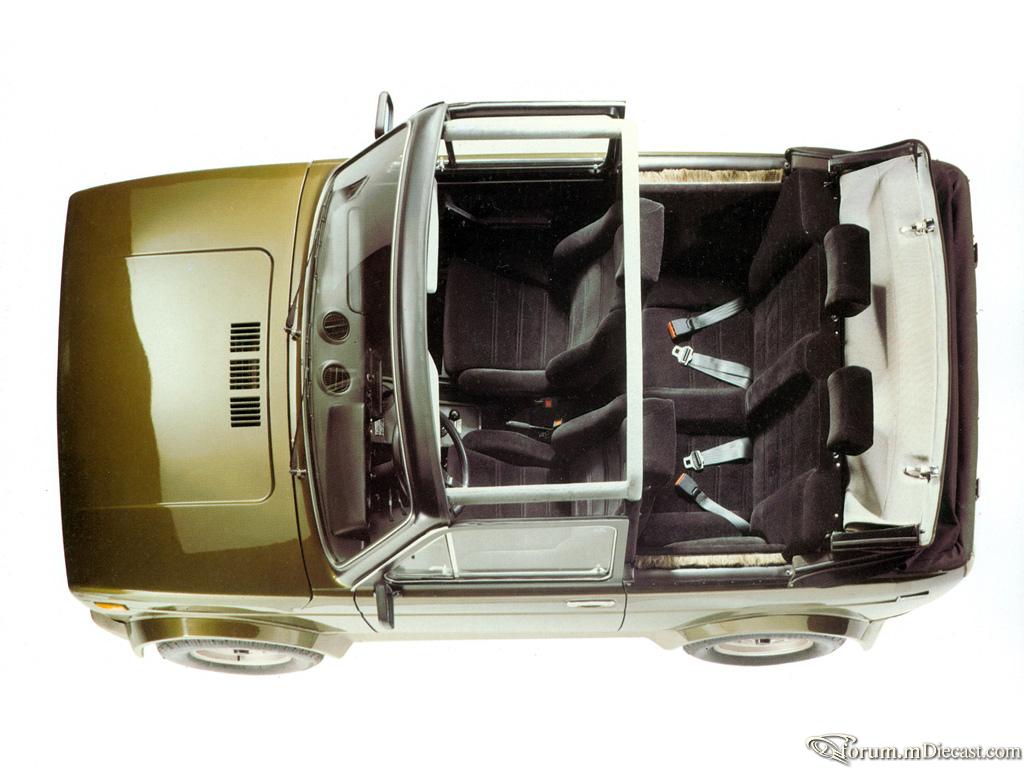

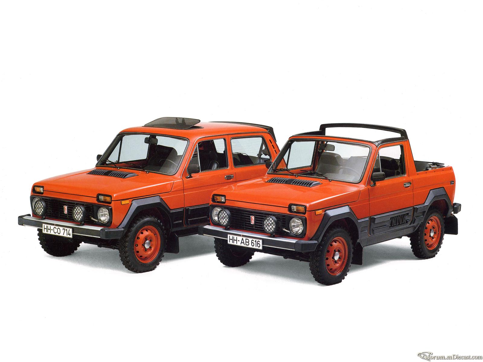

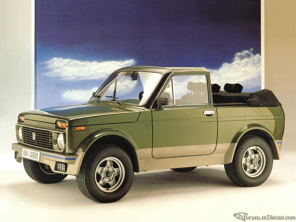

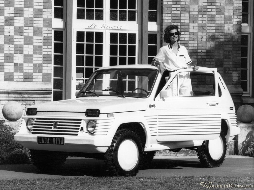

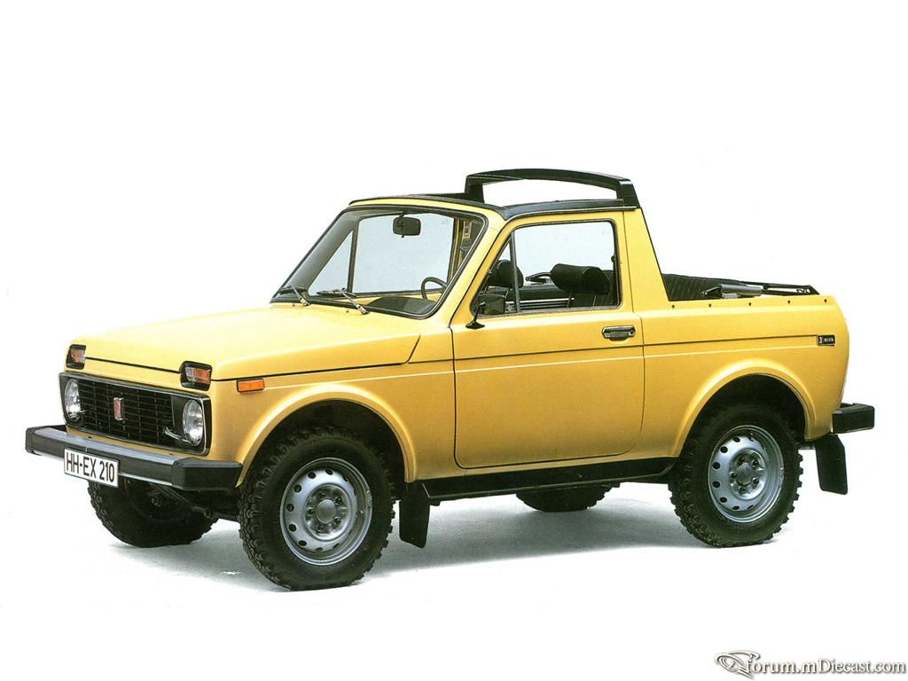

16. Lada Niva Cabrio 1983–84. С оглядкой на французскую компанию Poch немецкий импортёр-компания Deutsche Lada Automobil GmbH в конце 1983 года представила свой вариант кабриолета на базе "Нивы", разработкой которого по заказу занималось немецкое кузовное ателье GWS из местечка Völksingen. В отличие от французского, немецкий кабриолет полностью лишился силовых элементов крыши и боковых стоек - для усиления кузова использовался трубчатый каркас. Была также кардинально переработана и задняя часть автомобиля. Вместо привычной панели задка "Нивы" появилась оригинальная крышка багажника с местом под номерной знак, а фонари разместились на заднем бампере. В салоне были установлены сиденья с усиленной боковой поддержкой и регулируемыми подголовниками для передних и задних пассажиров, а также ремни безопасности. А более эффектный вид автомобилю придавали окрашенные в цвет кузова пластиковые расширители крыльев в сочетании с широкими шинами и легкосплавными колёсными дисками, а также новые гармонично интегрированные бампера. В итоге немецкий кабриолет выгодно отличался от французского, но был значительно дороже. Вот это уже почти идеал:
17. Lada 4x4 Niva "St-Tropez" 1984–87:
18. Lada Niva "Kosak" 1985. Специальная лимитированная в 200 шт. версия, предлагавшаяся на рынке Германии компанией и импортёром Deutsche Lada Automobil GmbH. Был доступен как закрытый вариант так и кабриолет:
19. Lada Niva Cabrio 1985–87. С 1985 года вплоть до начала 90-х "Дойче Лада" предлагала своим покупателям более спартанскую версию "Нивы-кабриолета". На этот раз превращением закрытого кузова в открытый по заказу занималась немецкая фирма Thiele Spezialfahrzeugbau GmbH из города Bremen. Кабриолет предлагался в двух вариантах: Cabrio или Cabrio UT и Cabrio L. Версия UT отличалась отсутствием заднего сиденья и представляла собой утилитарный двухместный кабриолет. Чтобы отделить багажный отсек от передних сидений в салоне UT была установлена перегородка. В свою очередь версия L была полноценной четырёхместной. Кроме того в отличие от Cabrio UT, в базовой комплектации Niva Cabrio L оснащалась стеклоочистителями фар и, соответственно, задними ремнями безопасности. Для более требовательных покупателей также предлагался целый ряд таких опций как: усилитель рулевого управления, спортивный кожаный руль, кресла Recaro, ковровое покрытие пола, расширители колёсных арок, легкосплавные диски колёс с широкими покрышками, лебёдка и много другое. По некоторым данным с 1985 по 1987 год было произведено около 600 кабриолетов. Большая часть из них была реализована в ФРГ и ГДР, остальные были экспортированы в другие страны, в частности некоторая часть была реэкспортирована и в СССР:

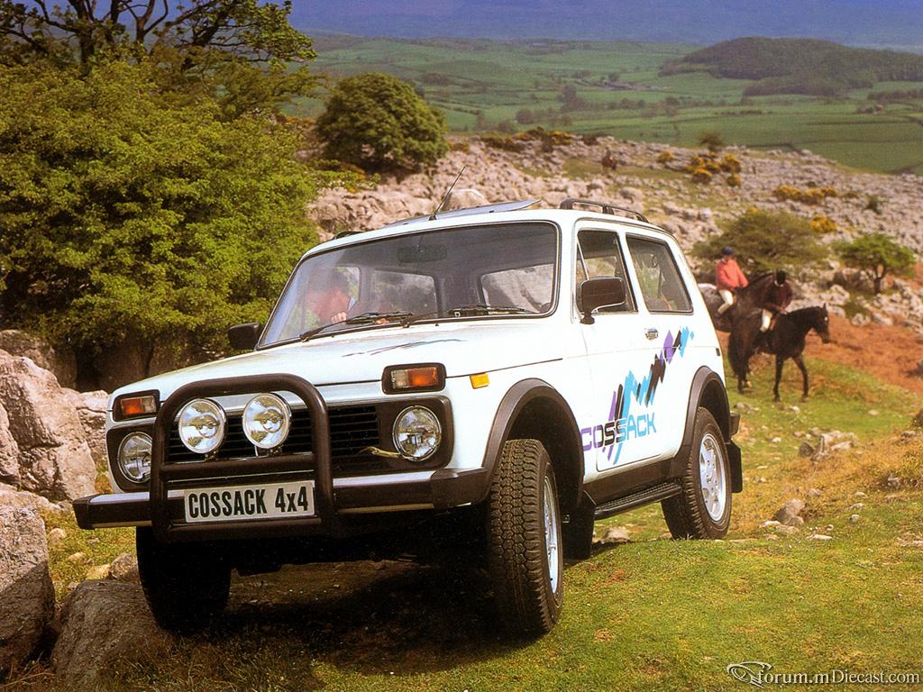

20. Lada Niva Cossack 4WD (21212) 1987–93. В 1987 году на рынке Великобритании стартовали продажи топ-версии "Нивы" - Lada Niva Cossack. Отличия от базовой модели в основном заключались в установке дополнительного оборудования, такого как: люк в крыше, легкосплавные диски колёс, пластиковые накладки на колёсные арки и т.д. В 1993 году были проведены внешние изменения этой данной версии:

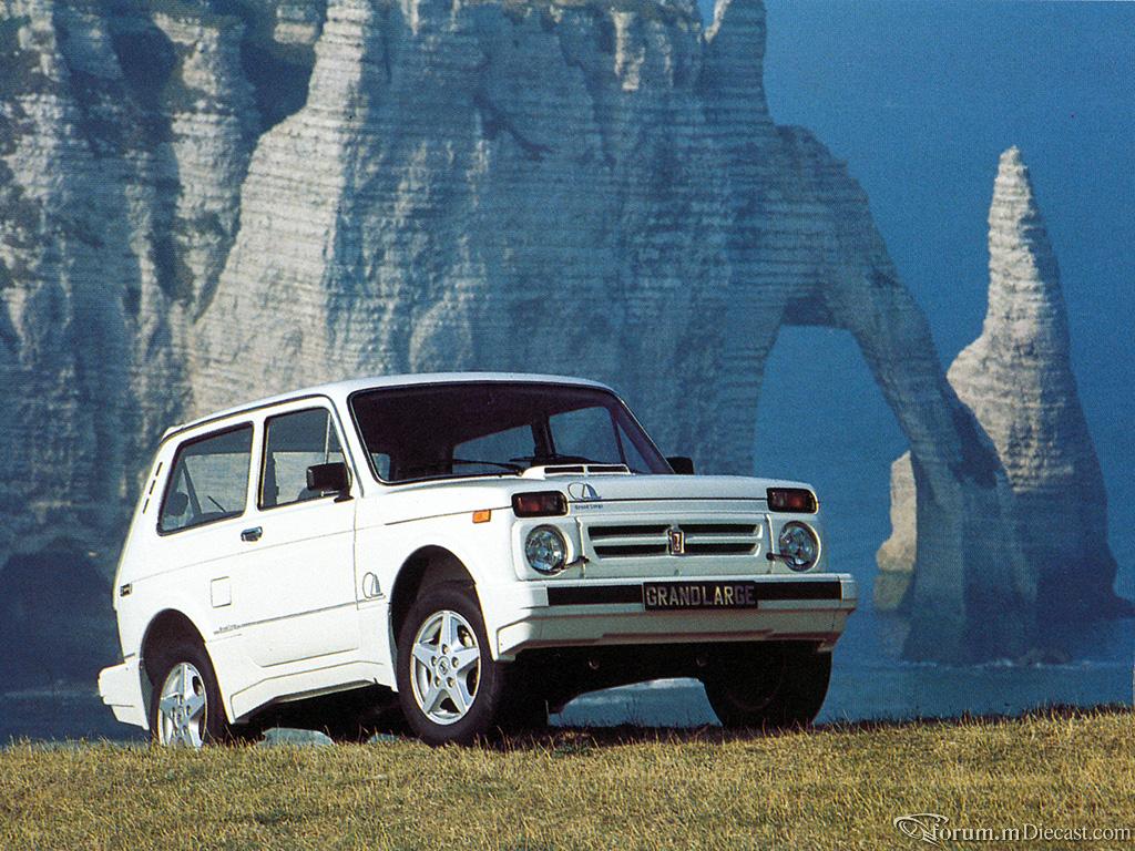

23. Lada 4x4 Niva "Grand Large" 1988–89:
24. Lada 4x4 Niva "Grand Large" 1990–92:

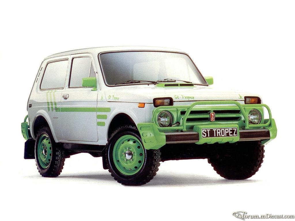

25. Lada 4x4 Niva "St-Tropez" 1990–92:

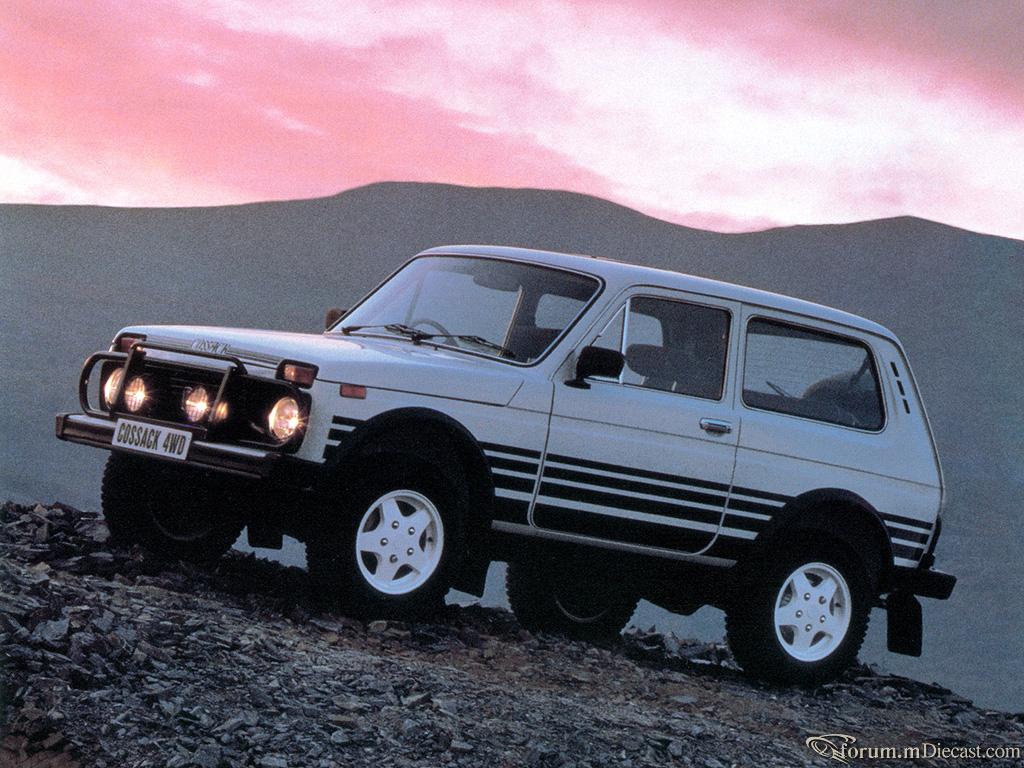

27. Lada Niva Cossack 4WD (21212) 1993–95. Обновлённая версия Niva Cossack:

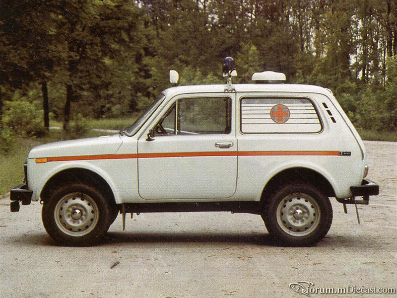

35. Lada Niva Sanitet (2121):

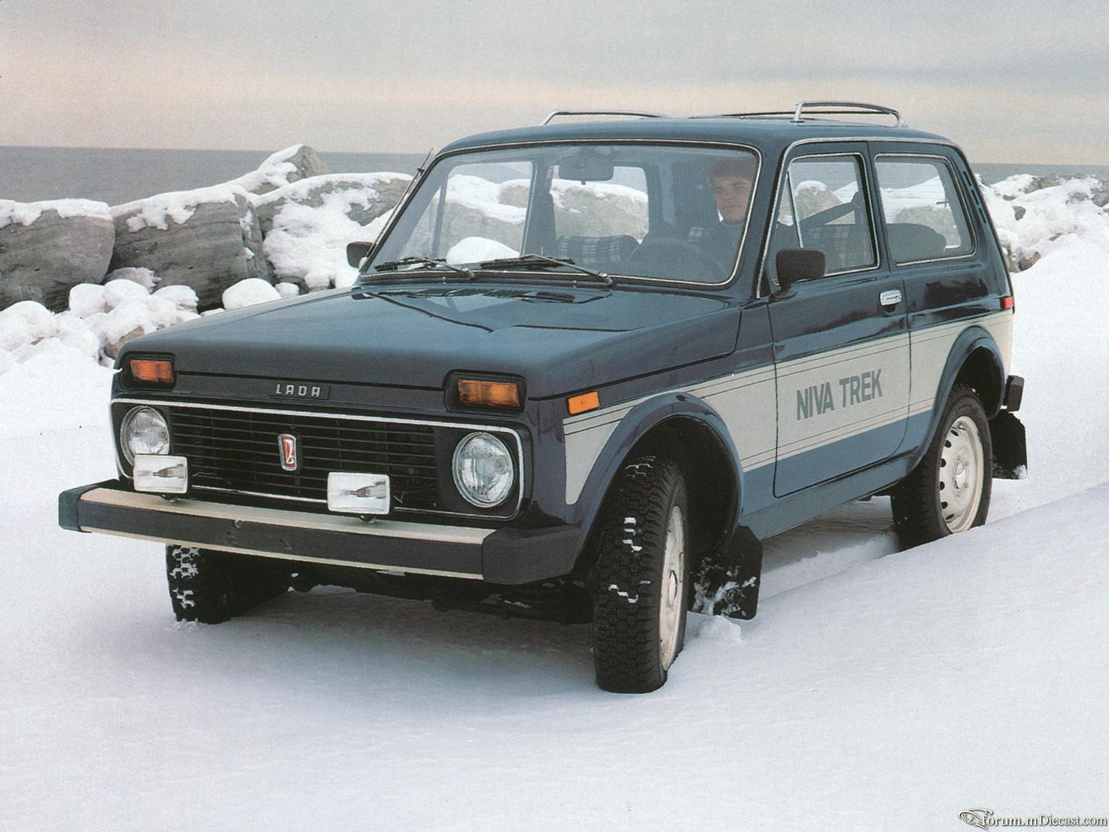

38. Lada Niva Trek. Исполнение ВАЗ 2121 для рынка Канады.:

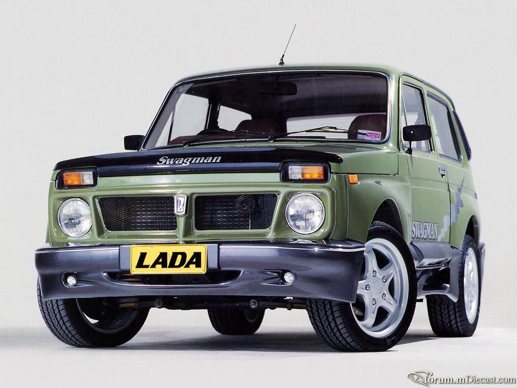

39. Lada Swagman 4x4 Prototype:

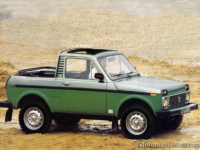

40. ВАЗ 2121У "Утилитер" (2121-0000059). Грузопассажирская модификация для французского рынка. Вместо заднего сиденья устанавливалась металлическая перегородка, а на задних окнах монтировались трубчатые решетки:

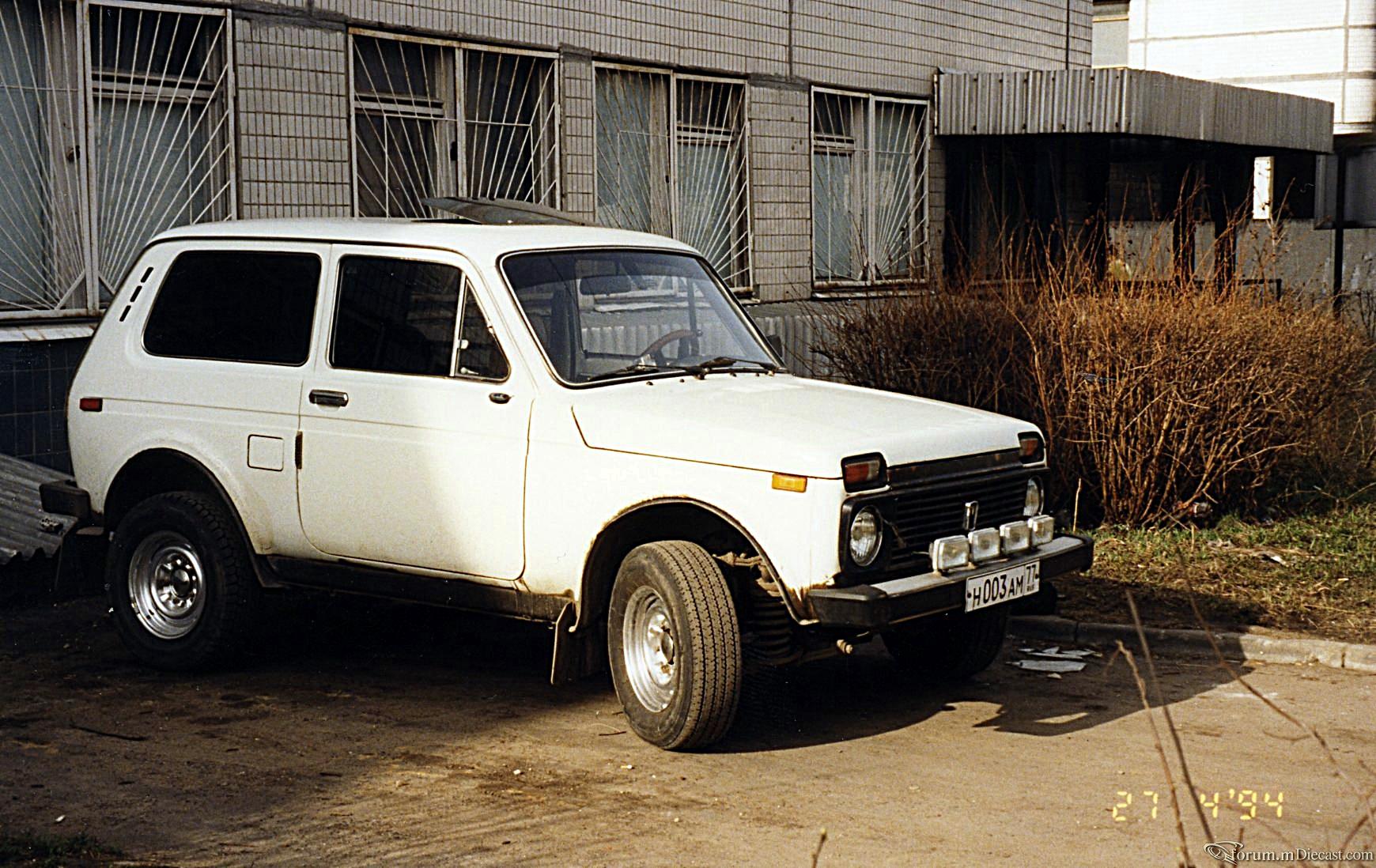

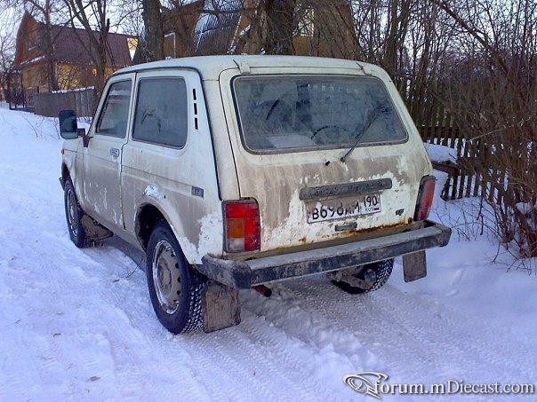

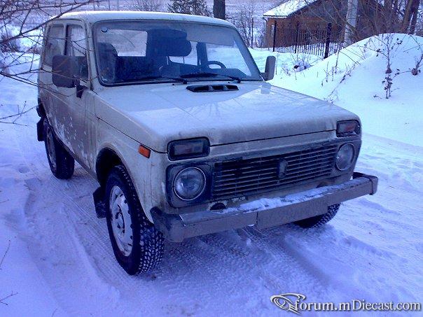

Лови!)) Переделка под левый руль стоила каких-то не принципиальных денег.
Прикольно) У отца в начале 90-ых тоже "Нива" 2121 была, правда, обычная :) И сейчас имеется 21213, 98 г.в. - отличный вариант под запасную машину: прицеп потаскать, по говнам поездит, зимой и весной в деревню ездить, в гололёд и сильный снегопад кататься. В конце концов, когда на дороге благоприятная обстановка для ДТП - "Нива" готова принять лёгкий удар своим алюминиевым бампером =) Завтра фотку запилю.
А вот и наш семейный транспортник, когда остальные сдаются =) Фото сделано спустя где-то 6 месяцев после покупки (брали летом 2009-ого). Задняя дверь ещё прилично выглядит: сейчас нижняя кромка сгнила вся и выглядит пока ещё более менее прилично исключительно благодаря непрозрачном скотчу Philips, который удачно принял цвет машины и создаёт впечатление прозрачного :thumbsup: 21213, 98 г.в., с пробегом около 150 тыс.км, владелец до нас один. Взяли за 60 тыс. руб + около 10 тыс. руб. сразу вложили в ремонт: например, заменили червяк, трапецию и т.д. Из приятных ништяков: стоят хорошие свечи NGK (которые до сих пор и стоят), амортизаторы Monroe, которые делают машину более жёсткой, но и рулится она лучше, эл. стеклоподъёмники и мафон с MP3 (при скорости за 120 мафон уже не особо нужен, т.к. вой раздатки музыке "Урал" никогда не перекричать :biggrin: )

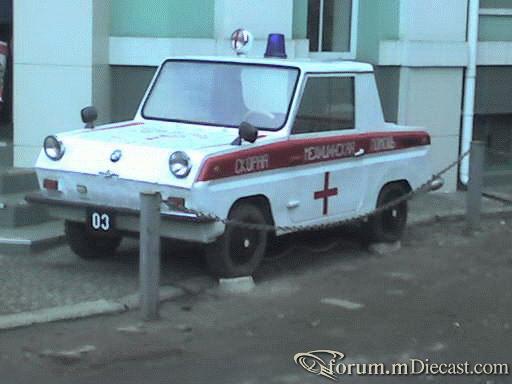

Lada Niva Sanitet (2121): ----> поржал! в такой только расчлененку возить! :laugh:
Я думаю, аварии бы с такой "Нивой" были очень красочными)) Да и резкие остановки тоже.

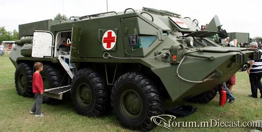

ну тогда добавлю вот такую карету))
В этой то уж точно больных не возили) Если только врача на дом. Хотя...если пострадавший разделился на несколько частей, то может и влезет :biggrin:
