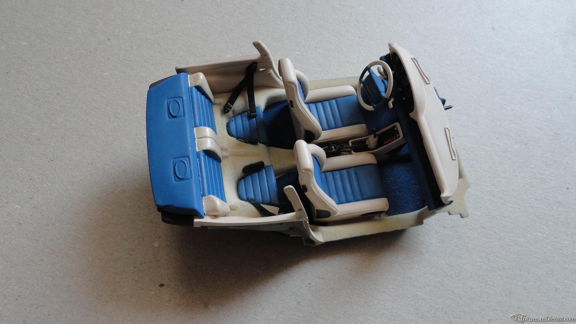

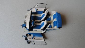

  2. Немного добавил цветов в салоне.Стас и ... :biggrin: ?

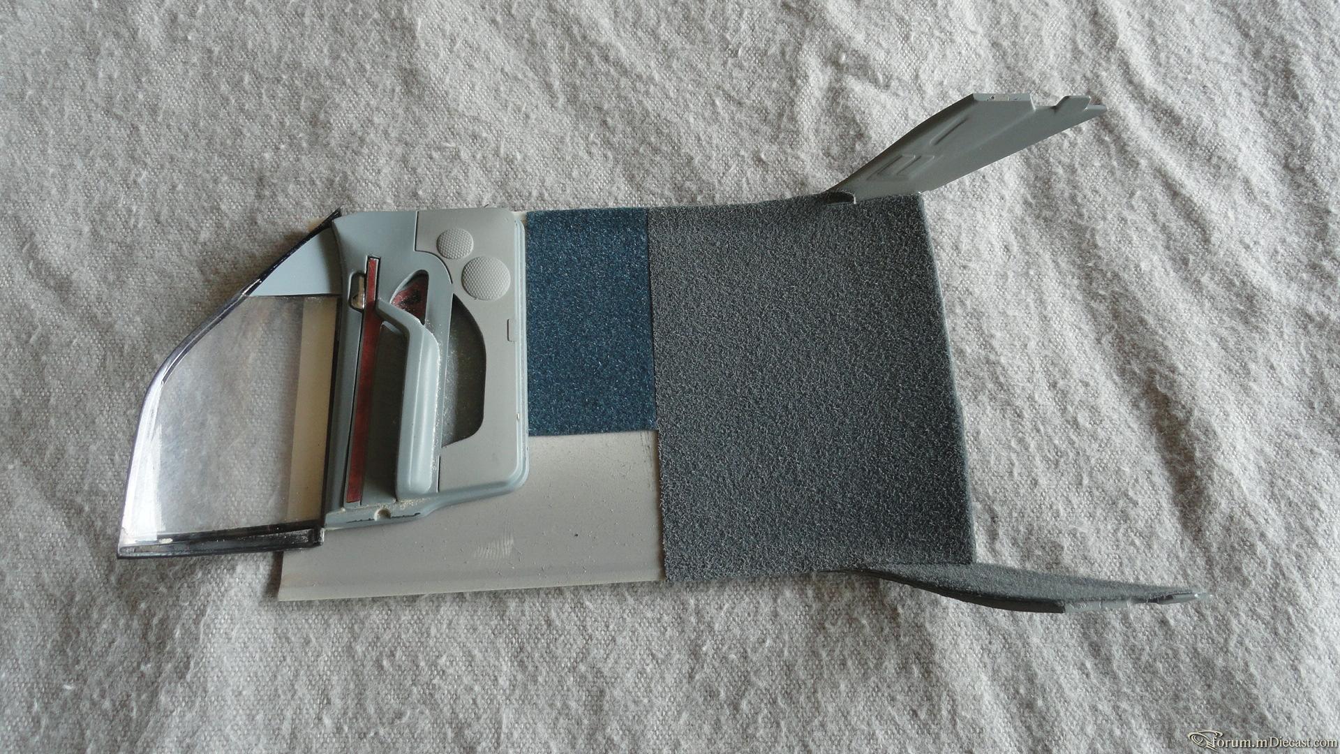

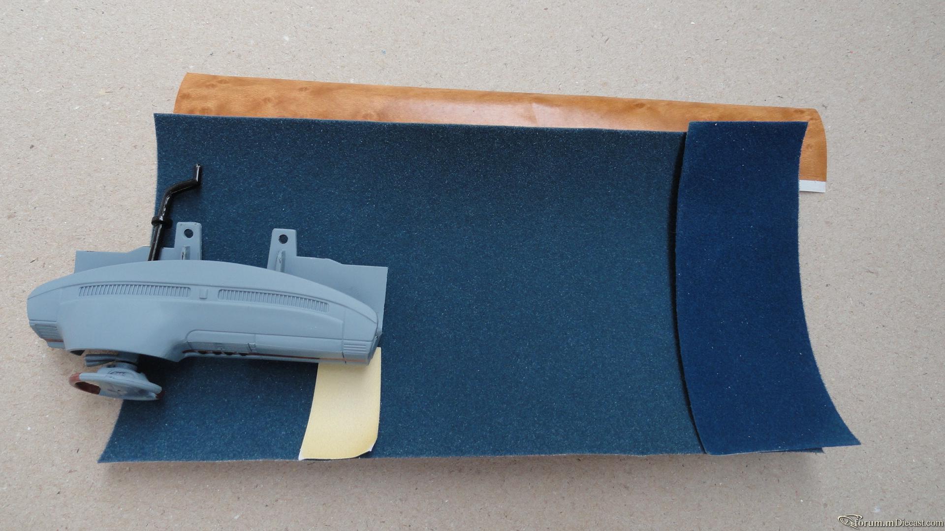

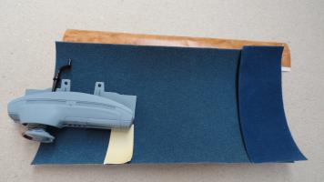

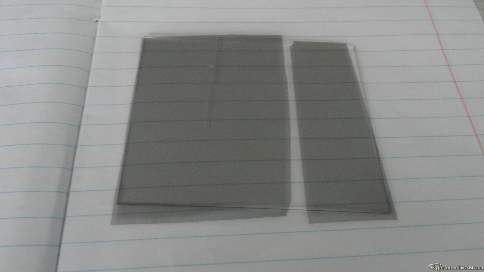

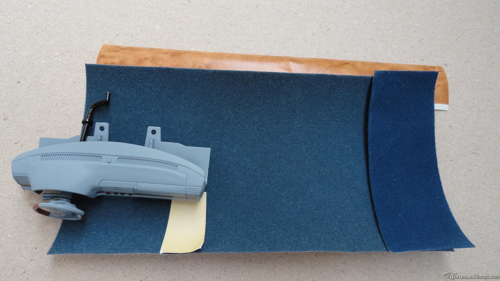

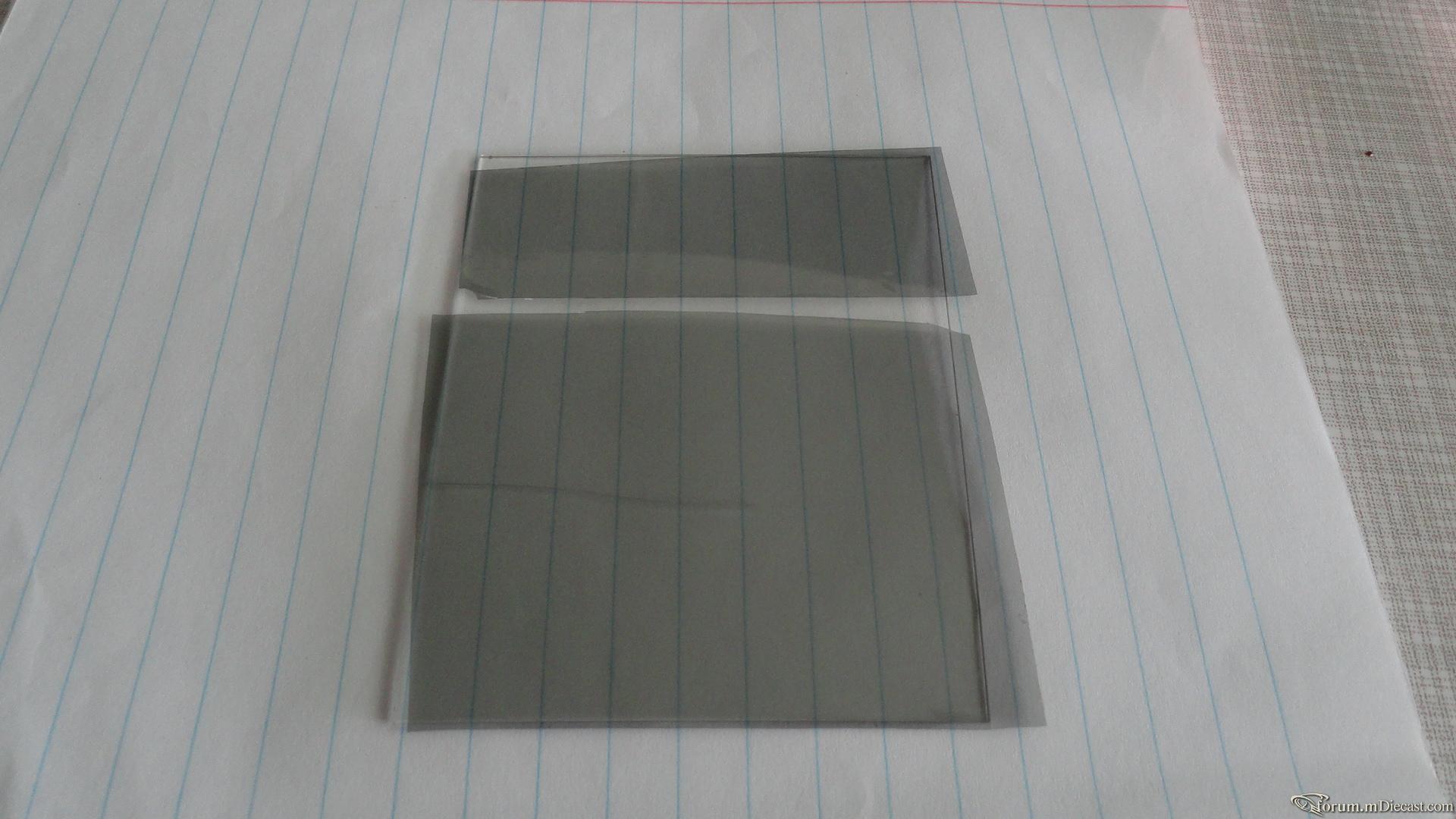

  11. Не решился :biggrin:Береш ножовку и пилиш,это и есть "точка невозвращения" :biggrin:А дальше начинаеться самое интерестное... На фото пробные варианты отделки салона(материал) и образец тонировки стекол.В планах попробовать в качестве отдел.материала кожу,осталось найти нужную.

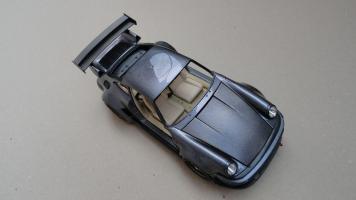

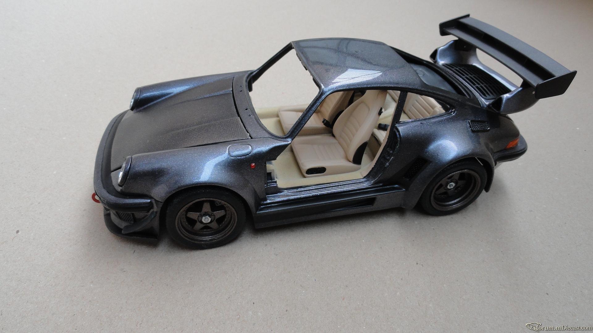

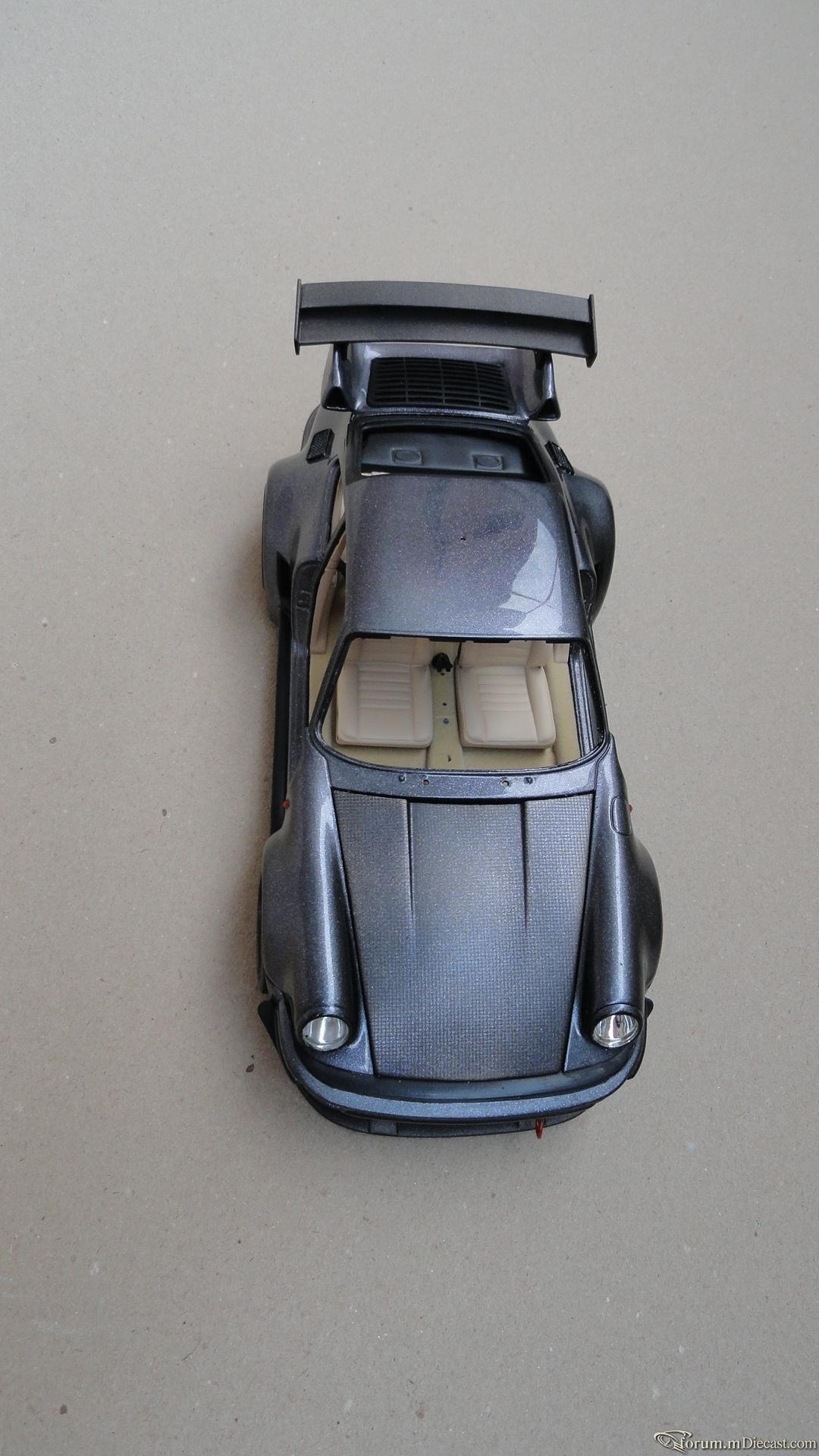

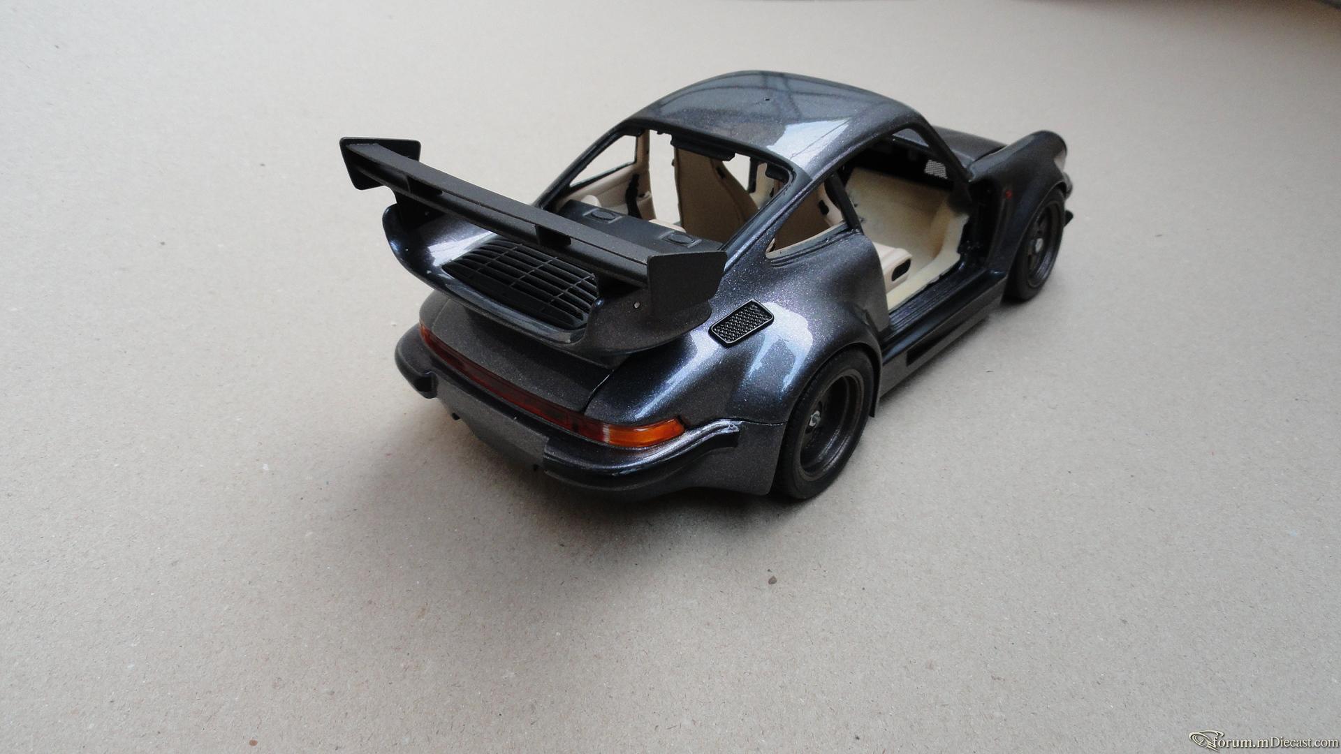

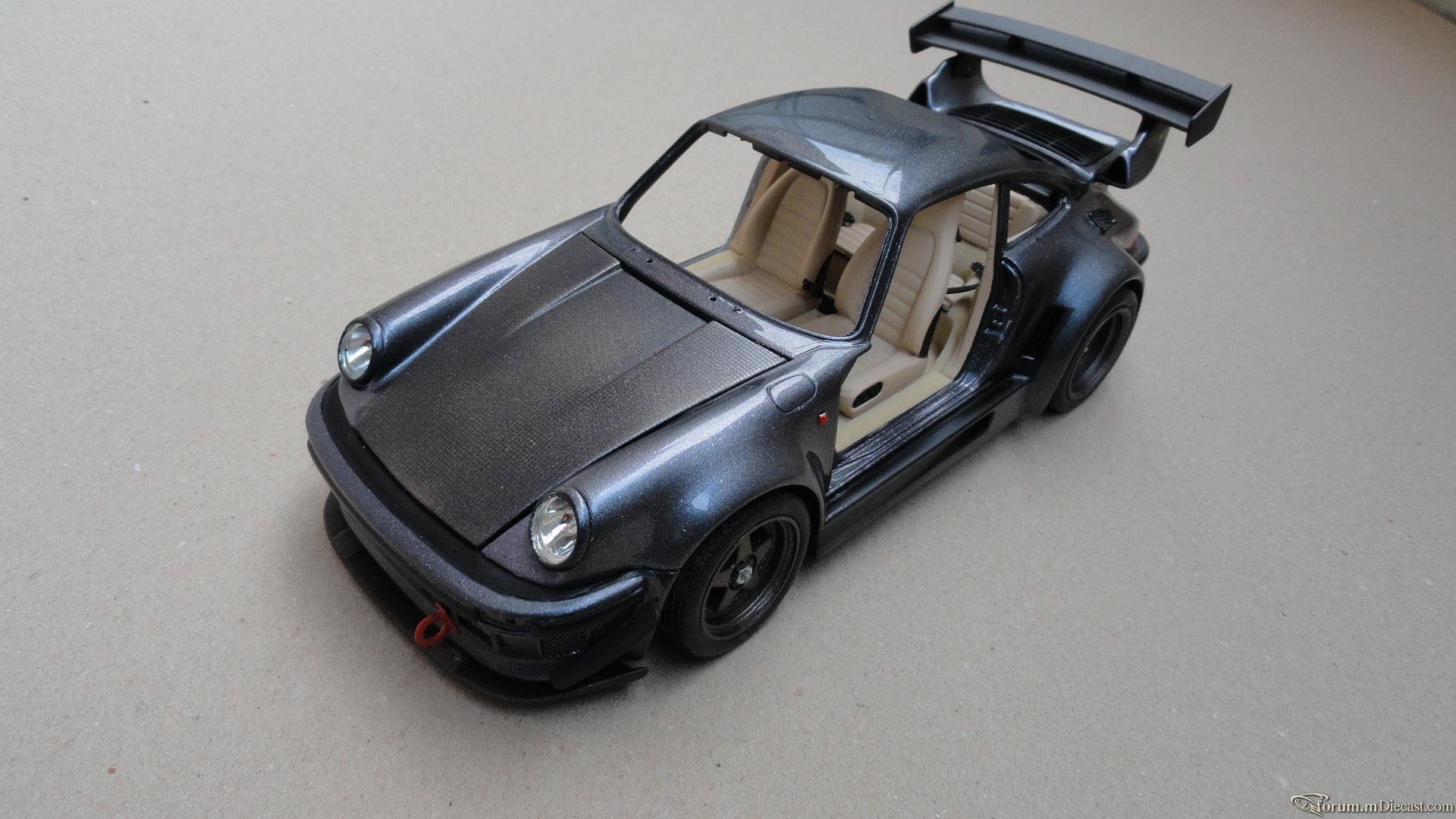

  13. Спасибо!Андрей,не думал,что тебя можно моделью Порша удивить.Оказалось можно :tongue: :biggrin:
