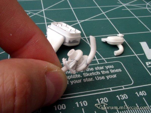

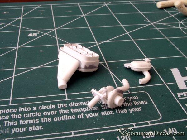

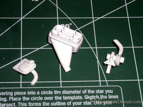

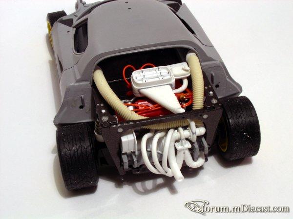

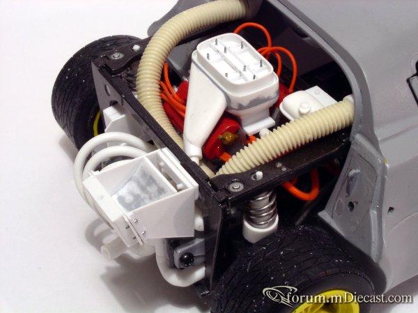

scale18 Опубликовано: 4 мая 2008 Автор Жалоба Опубликовано: 4 мая 2008 так получилось, что на праздники мне пришлось остаться дома. Поэтому вплотную засел за работу по деталировке двигателя. Собственно вот что удалось сделать. Слева направо - расширительный бачок охлаждающей жидкости, "горшок" на карбюраторы, турбина для подводки воздуха к турбине требовалось изготовить пару гофрошлангов. Я, перепробовав несколько известных мне способов, остался недоволен результатами. То внешний вид меня не устраивал, то слишком мягкие шланги получались, то наоборот слишком жесткие и не хотели гнуться под нужными углами. Поэтому в часы ночных раздумий мне пришла идея, которую я бросился воплощать в жизнь следующим же утром. На строительном рынке я приобрел обычную шпильку с резьбой М6 и длиной 80мм. Залил ее силиконом и на следующий день сделал несколько отливок из смолы. Вот что получилось... Данный способ оказался не таким уж и дешевым по причине стоимости расходников, но зато, как мне кажется результат говорит сам за себя. Смола имеет дивное свойство, при нагревании (например феном) она становится мягкой и позволят гнуть себя без особых проблем. Плюс ко всему она отлично обрабатывается и красится!!! Ну а вот так выглядит результат моих трудов. Направления шлангов пока просто намечены ПРОДОЛЖЕНИЕ СЛЕДУЕТ 1 www.scale18.narod.ru

scale18 Опубликовано: 4 мая 2008 Автор Жалоба Опубликовано: 4 мая 2008 Спасибо еще раз всем за приятные отзывы!!!!!! :) :) :D Буду и дальше стараться!! что касается изготовления деталей, то основной материал - это листы полистирола разной толщины (я использую от 0,5мм до 3,0мм), прутки и трубки разного диаметра (от 0,5мм до 8,0мм) + все что попадется под руку, проволока, скрепки и т.д. www.scale18.narod.ru

dragon_fly Опубликовано: 4 мая 2008 Жалоба Опубликовано: 4 мая 2008 Паш, с "гофрой" идея просто СУПЕР :) :) :D При необходимости можно изготовить шланг любого диаметра :D Мои продажи на МЕШОК и ScaleBay

uberfall Опубликовано: 4 мая 2008 Жалоба Опубликовано: 4 мая 2008 Есть более дешевый способ делать гофру: берутся прутки нужного диаметра (Пластик) леркой нарезается резьба, затем нагреваем и гнём по вкусу :) Поклонник Японского автопрома.
scale18 Опубликовано: 5 мая 2008 Автор Жалоба Опубликовано: 5 мая 2008 СПАСИБО ЗА ОТЗЫВЫ! www.scale18.narod.ru
scale18 Опубликовано: 5 мая 2008 Автор Жалоба Опубликовано: 5 мая 2008 Есть более дешевый способ делать гофру: берутся прутки нужного диаметра (Пластик) леркой нарезается резьба, затем нагреваем и гнём по вкусу :) этот способ я тоже опробовал. Дело в том, что температура при которой пластик начинает поддаваться гибке гораздо выше, чем аналогичная у смолы. Феном пластик не нагреешь. Приходится над огнем держать, а здесь есть опасность оплыва заготовки. Тем более, что тонкая обвивка (резьба) начнет плавиться в первую очередь. Это хорошо если изгиб один - можно долго тренироваться и выдать требуемый результат. А если изгибов несколько!!! Да и гнуть надо быстро, пластик моментально остывает - вероятность брака очень велика. Лично мне не удалось добиться требуемого результата. www.scale18.narod.ru

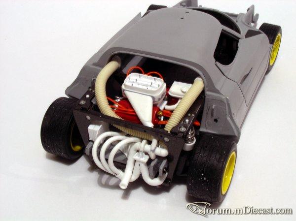

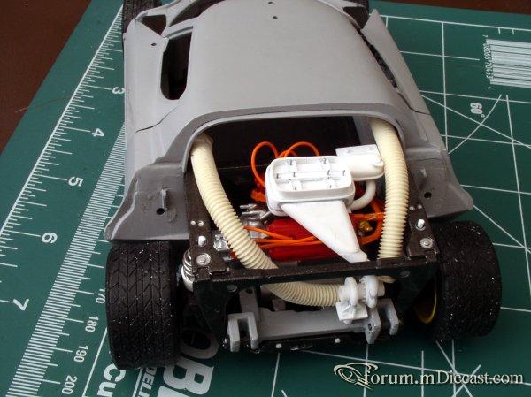

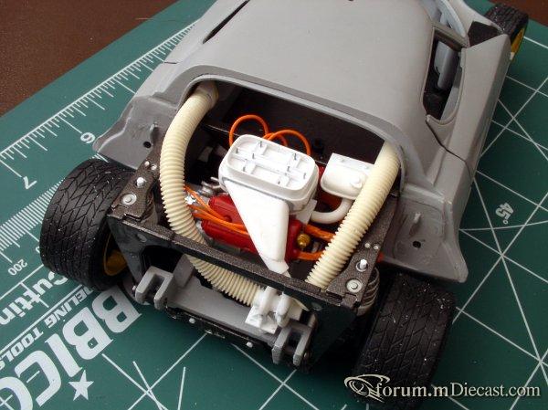

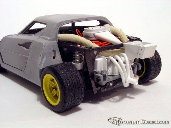

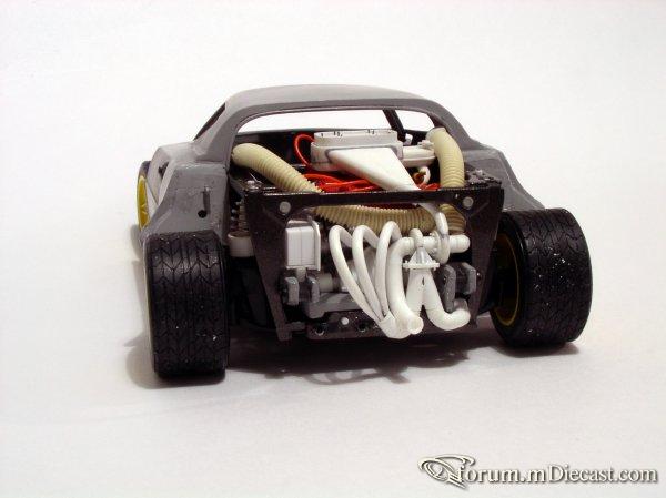

scale18 Опубликовано: 13 мая 2008 Автор Жалоба Опубликовано: 13 мая 2008 благодаря длинным праздникам, мне удалось закончить работы с двигателем. Помимо уже ранее сделанных деталей прибавился задний мост, АКБ, выхлопные трубы. Теперь все это хлзяйство будет шпаклеваться, шкурится и грунтоваться, т.е. готовиться к последующей покраске. Все фиттинги и провода будут также установлены чуть позже. вот так моторный отсек выглядит сейчас 2 www.scale18.narod.ru
