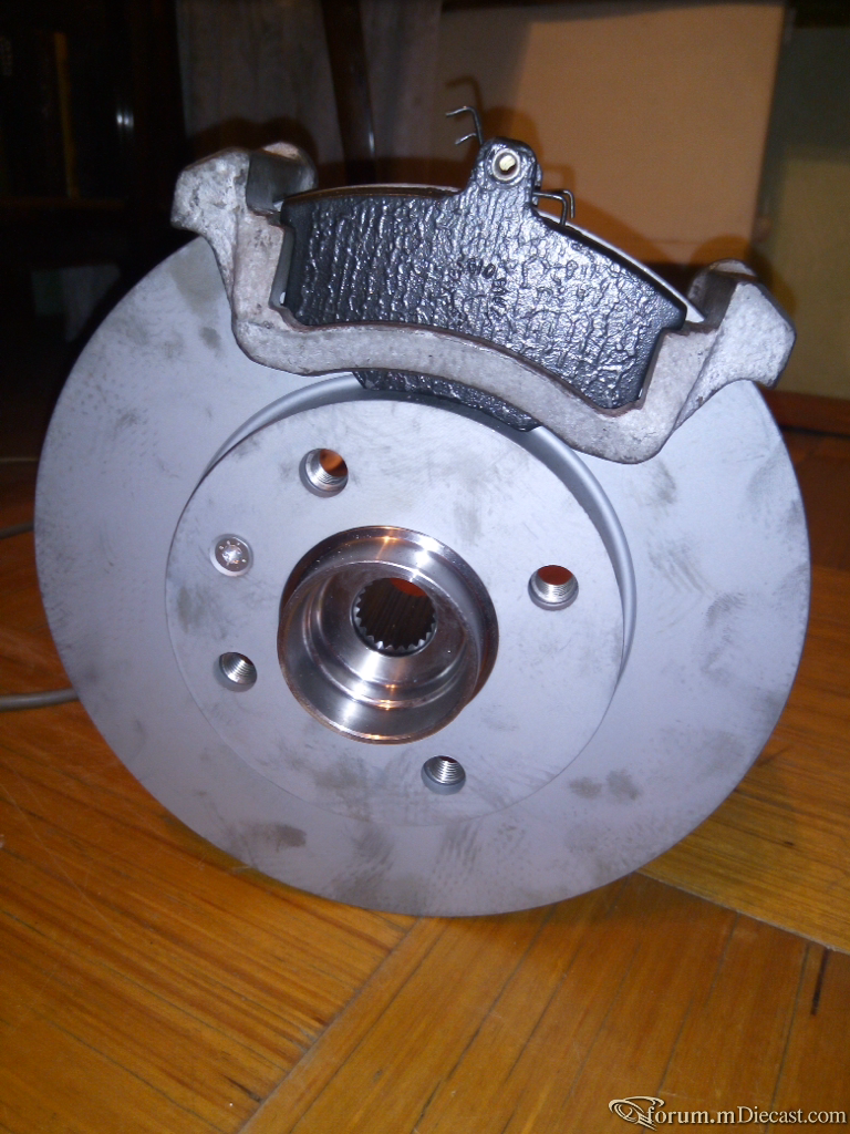

fima76 Опубликовано: 8 мая 2018 Автор Жалоба Опубликовано: 8 мая 2018 Передние тормозные механизмы шли трех видов 239х12-4/100 не вентилируемые (такие стояли на нашем авто),239х20-4/100 вентилируемы (решено модернизировать до этого размера,эта модернизация выходит почти с нулевыми затратами.И 256х20-4/108Супорта на первый и второй вариант шли одинаковые фирмы Girling,разница только в скобах.Прорезь в указаных местах на наших скобах 15 мм(т.е.12 мм диск и 1,5 мм в каждую сторону грязевой зазор,он же и тепловой и на биение погрешность.в нашем случае решено этот зазор расширить по 3 мм в каждую сторону для начала.Сегодня прикупив новый напильник решил попробовать расточить скобу под вентилируемые диски толщиной 20 мм.В механике и прочих организациях эту процедуру отказались делать,ссылаясь что попросту не смогут.Я же видел три способа расточки,в итоге сделал наиболее трудоемкий.Но порой хочется просто по медитировать после работы.Делюсь результатом. 3 Цитата Мои модели 1/18 Мои модели в 43-м Мои продажи

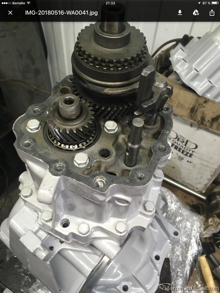

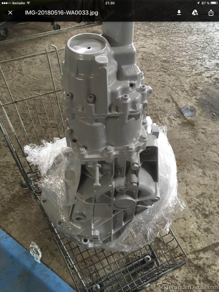

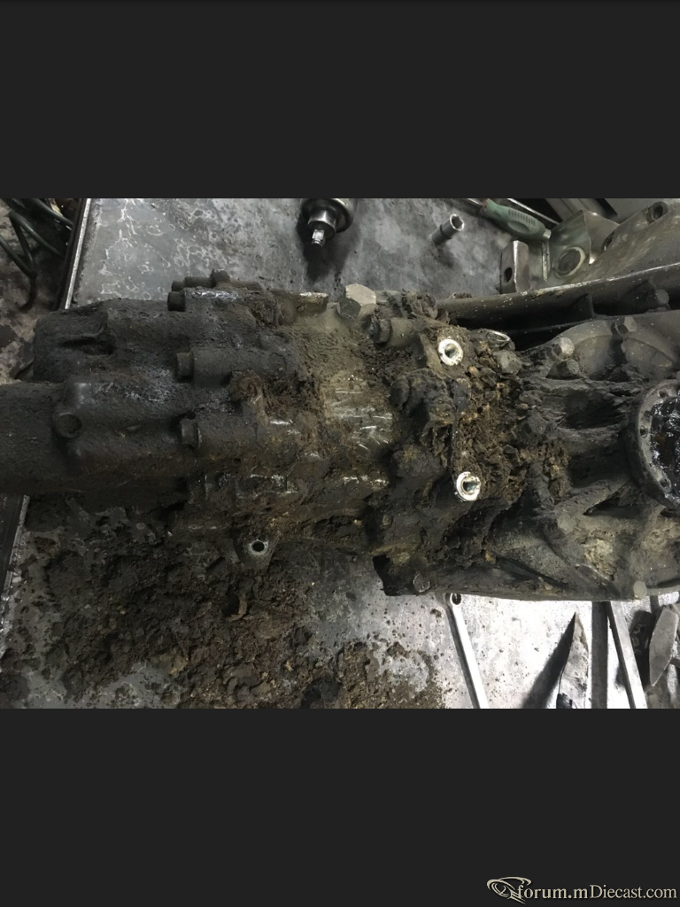

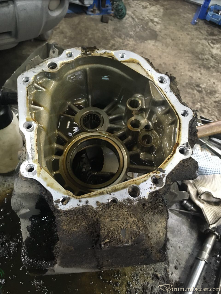

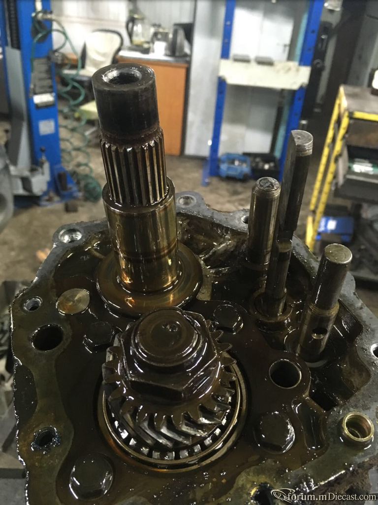

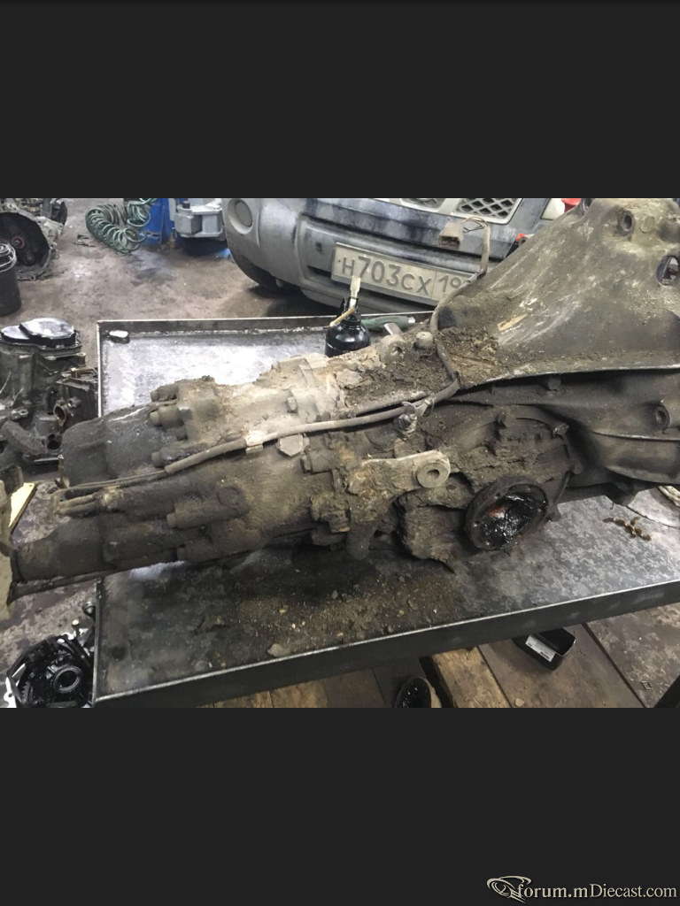

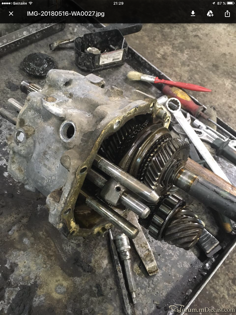

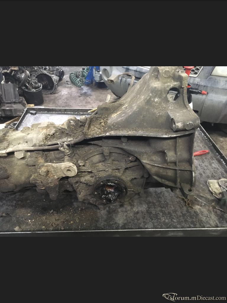

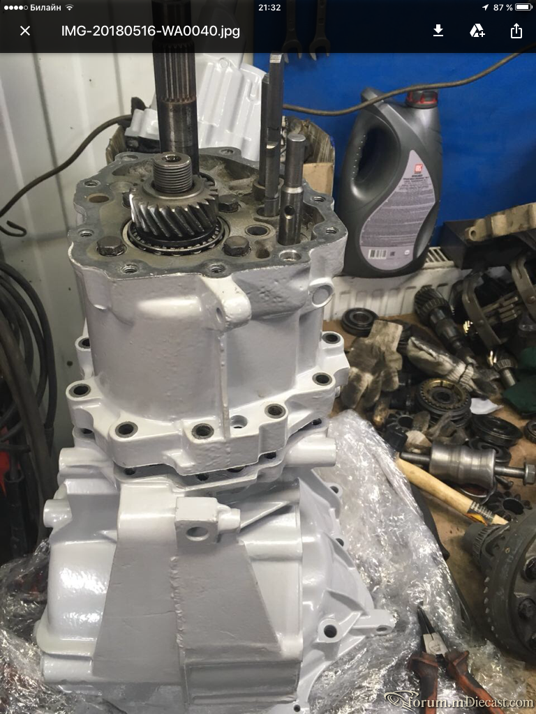

fima76 Опубликовано: 16 мая 2018 Автор Жалоба Опубликовано: 16 мая 2018 Поработали с коробкой.Много букв не будет,будет много фото. 3 Цитата Мои модели 1/18 Мои модели в 43-м Мои продажи

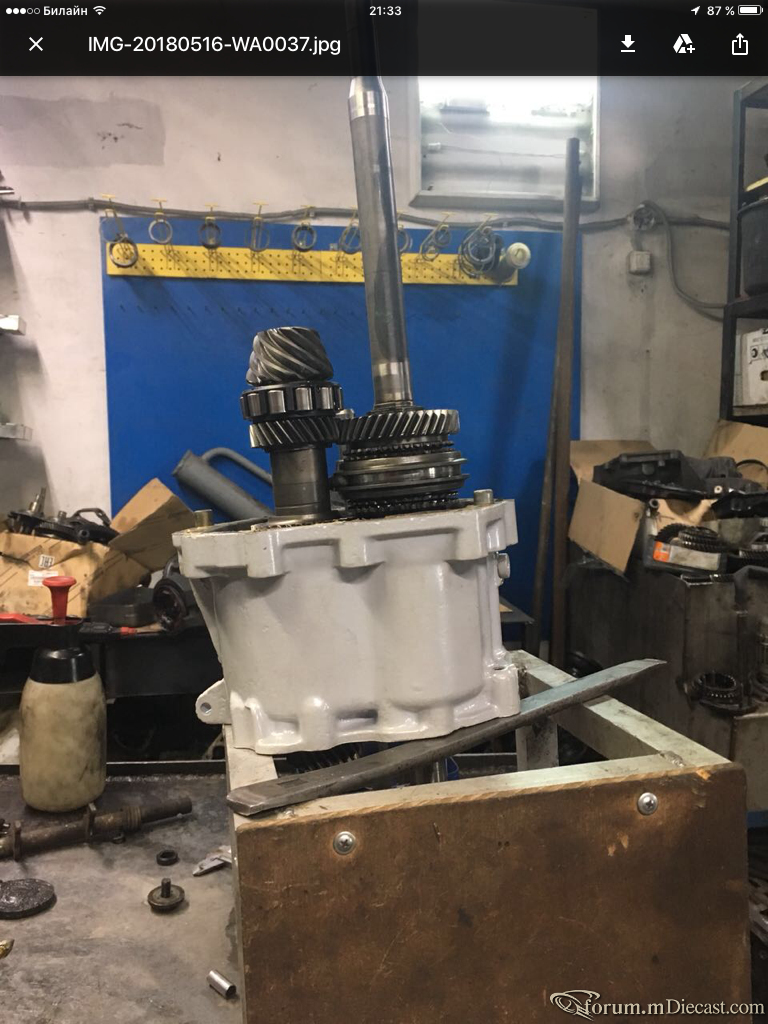

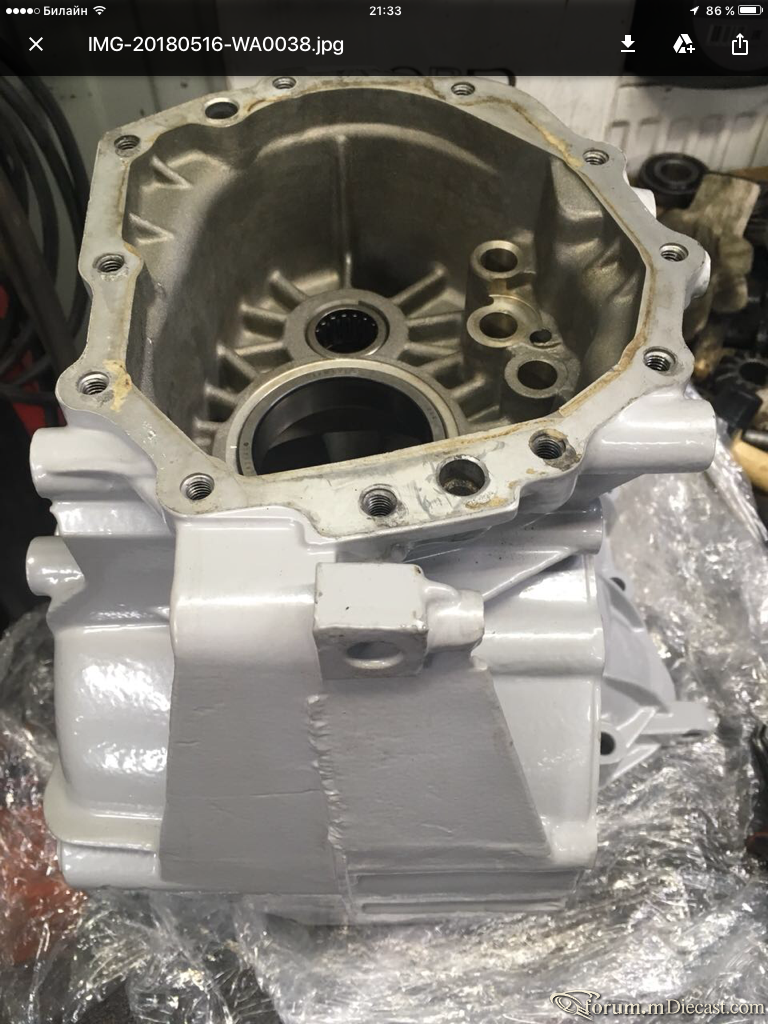

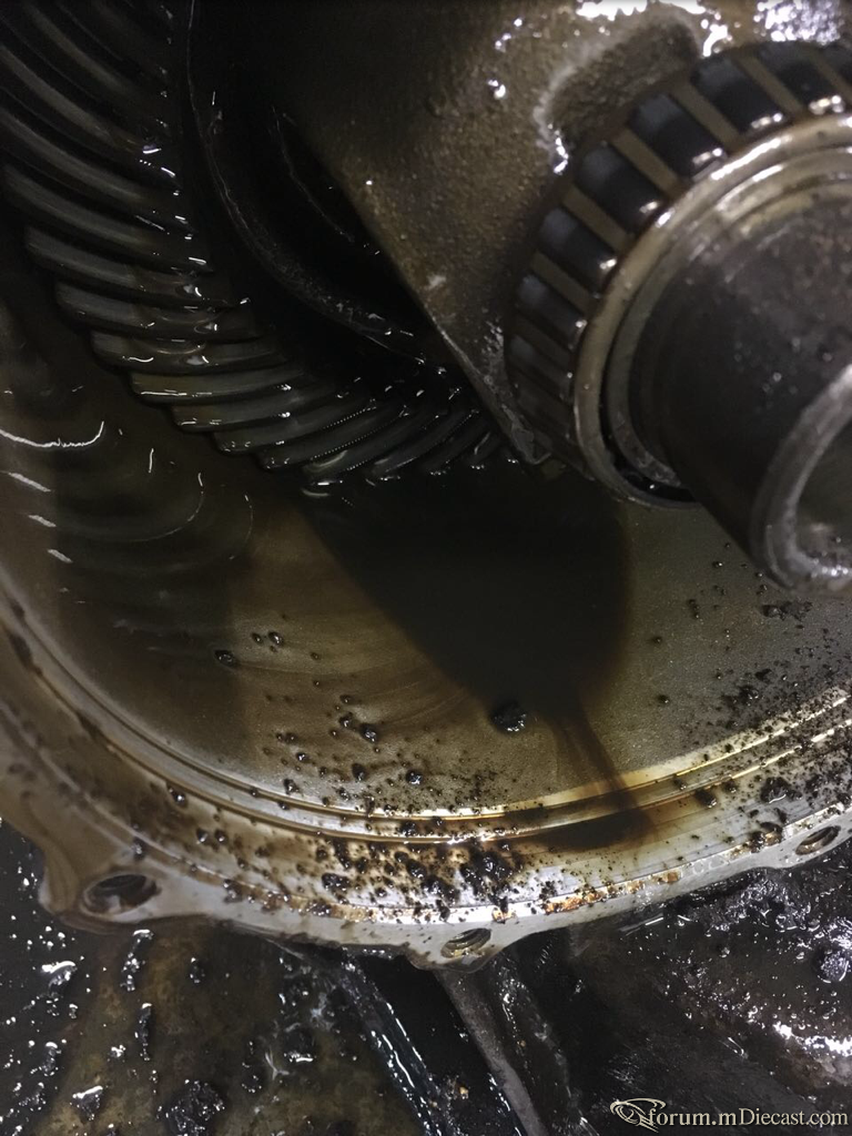

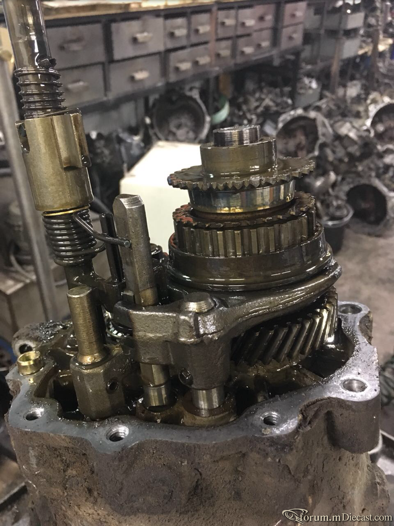

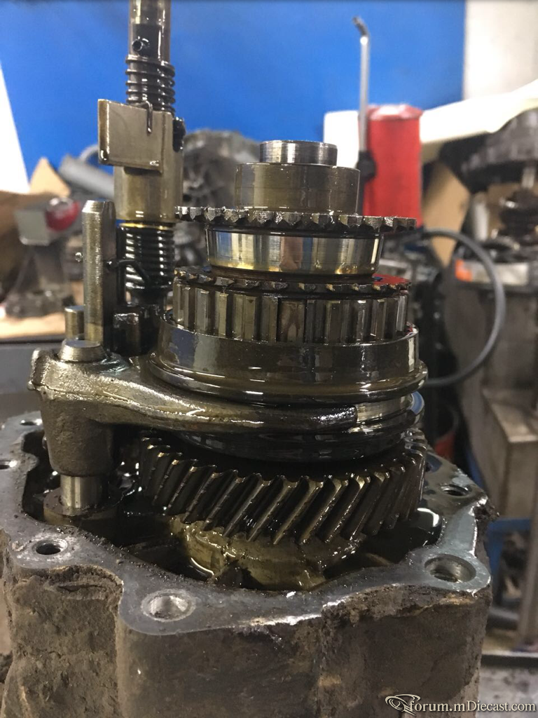

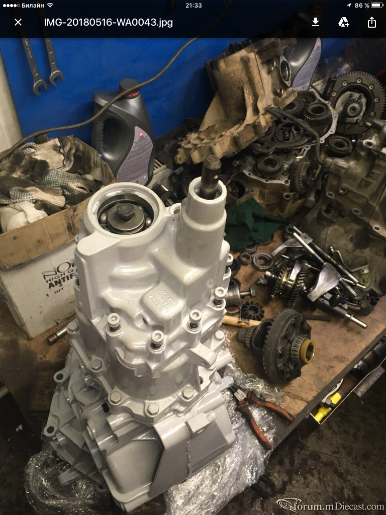

fima76 Опубликовано: 16 мая 2018 Автор Жалоба Опубликовано: 16 мая 2018 Внутрянка. 4 Цитата Мои модели 1/18 Мои модели в 43-м Мои продажи

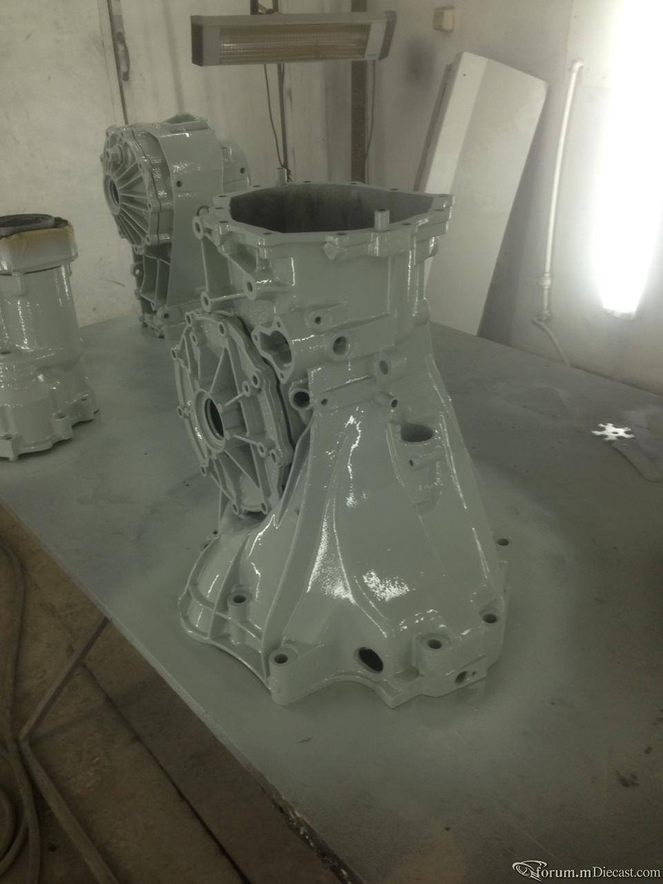

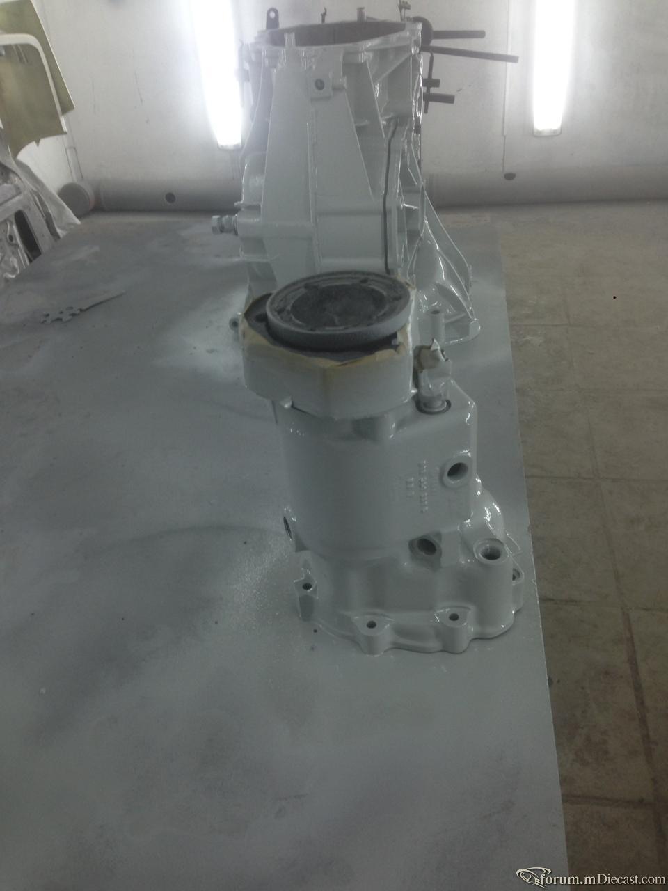

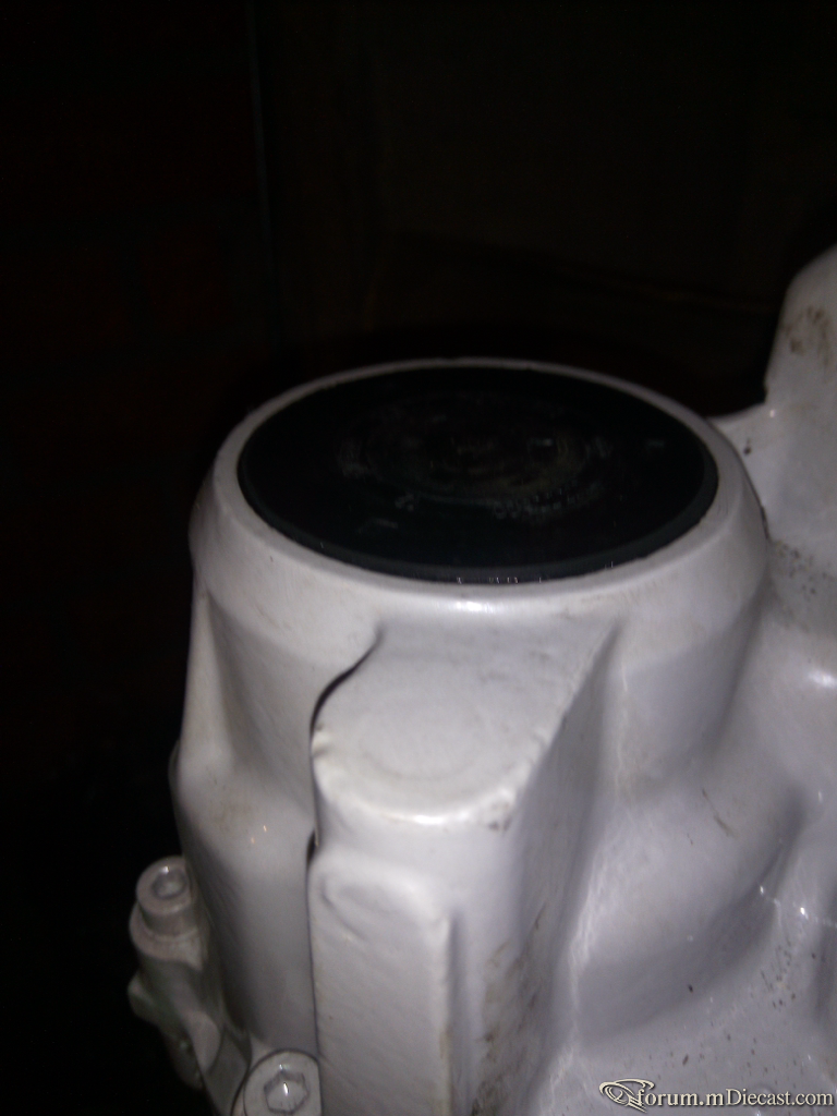

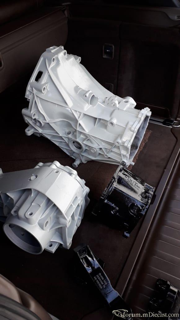

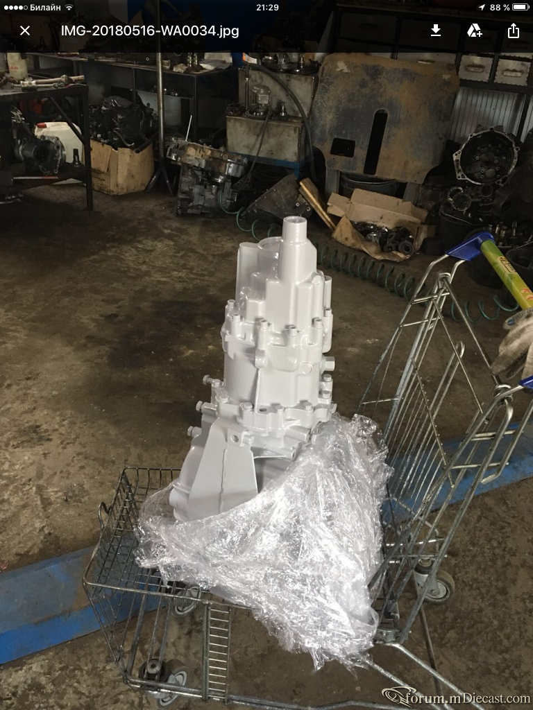

fima76 Опубликовано: 16 мая 2018 Автор Жалоба Опубликовано: 16 мая 2018 Ну и пескоструй,покраска и сборка. 8 Цитата Мои модели 1/18 Мои модели в 43-м Мои продажи
Mc Do Опубликовано: 17 мая 2018 Жалоба Опубликовано: 17 мая 2018 Снаружи КП блеск, а внутри что делали? Цитата Жизнь — это всего лишь серия крошечных чудес, поэтому обратите внимание на них. ДМИТРИЙ
fima76 Опубликовано: 17 мая 2018 Автор Жалоба Опубликовано: 17 мая 2018 Снаружи КП блеск, а внутри что делали?Внутри почти все родное оставили,люфтов нет,подшипники,валы синхроны в норме.Прокладки и сальники новые поставили.Собственно к коробке претензий небыло,передачи включались все плавно,не гудела.Посути ревизию провели и привели в приличный внешний вид.Осталось заднюю крышку новую достать,но вчера вроде нашел на днях приедет. Цитата Мои модели 1/18 Мои модели в 43-м Мои продажи

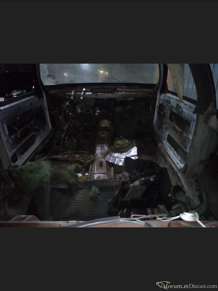

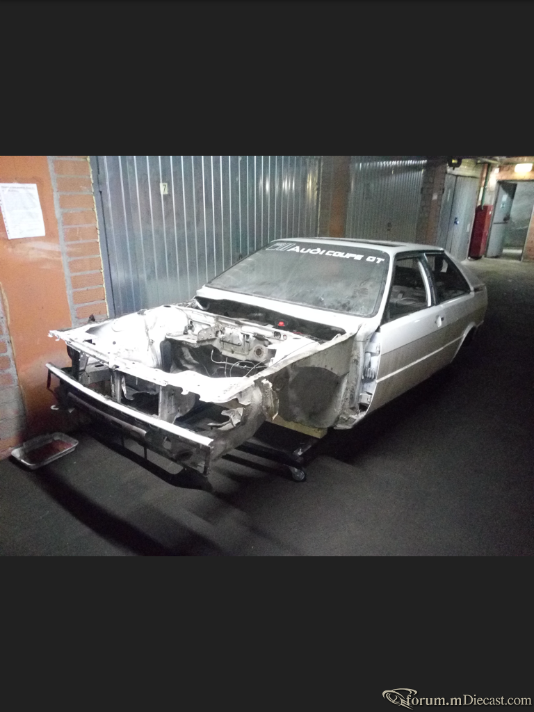

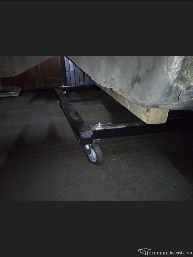

fima76 Опубликовано: 17 мая 2018 Автор Жалоба Опубликовано: 17 мая 2018 Сегодня придумывали тележку для маневрирования в гараже.Нужно было отогнать от стенки что бы заднюю часть разобрать.Багажник,задний бампер,фонари.Остатки бензина слили,бак открутили но пока не вынули.Ну и попробовали мы нашу телегу.Первое испытание выдержало,перекатили в соседний гараж.Теперь решено тележку доработать.Поставим диагональную распорку и верхнюю часть в местах сочленения усилим.А то нам на ней кузов еще на улицу на пескоструй выкатывать.Так же до разобрал вторую переднюю стойку,оставил голый кулак. 6 Цитата Мои модели 1/18 Мои модели в 43-м Мои продажи

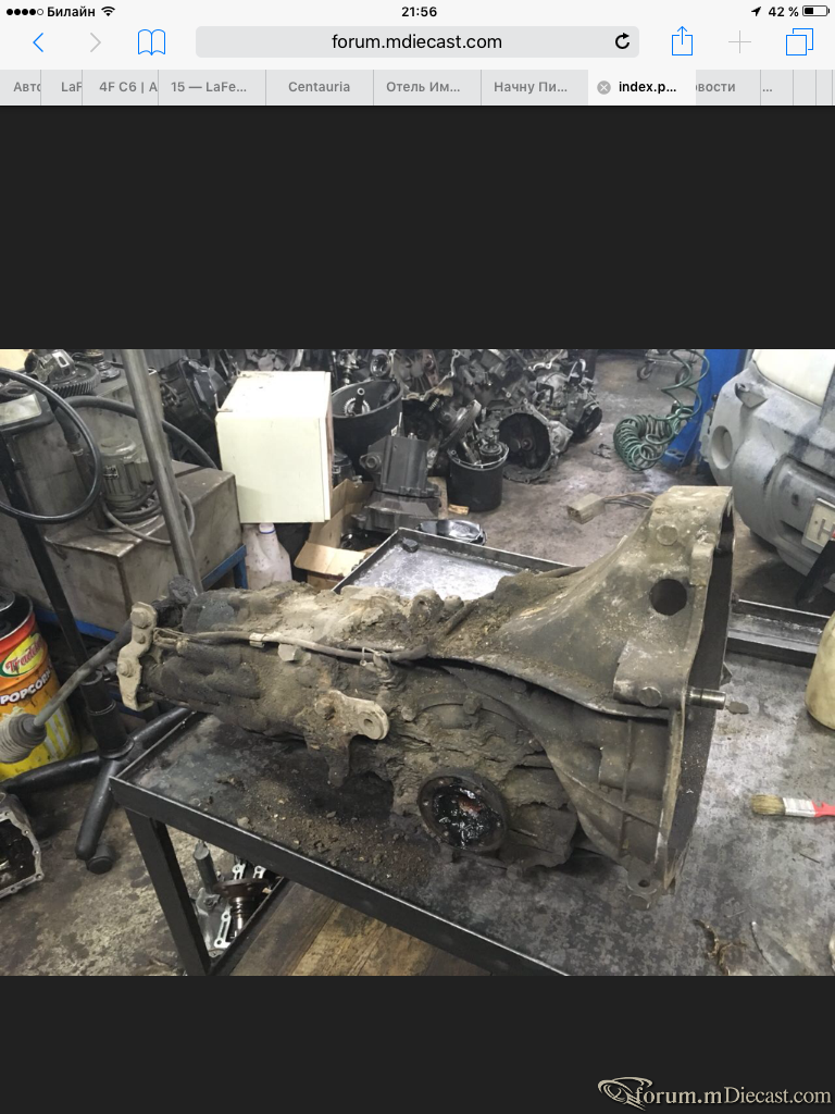

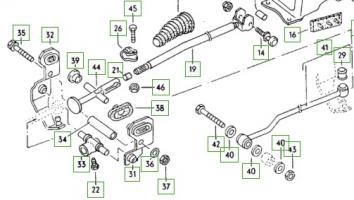

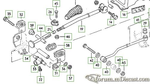

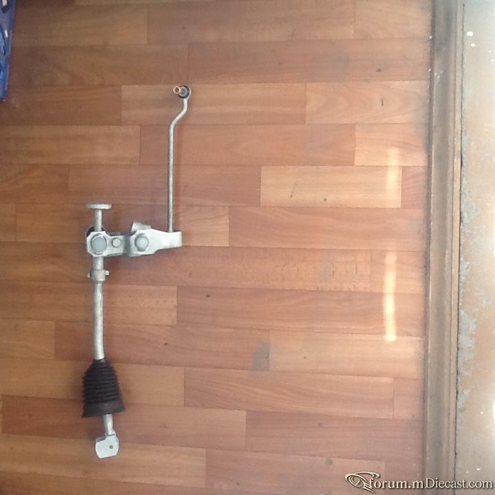

fima76 Опубликовано: 27 мая 2018 Автор Жалоба Опубликовано: 27 мая 2018 Разобрал кулису от коробки подетально.Решено убрать люфты.Для этого заказал каучуковые втулки ну и новые пыльнички,один был рваный,пару втулок с приличной выработкой.Ну и заодно тяги кулисы отчистил от ржавчины до белого металла.Все это под краску,новые втулочки поставлю и будет красота.По такой же аналогии восстановил опору коробки и поставил новую подушку.Жаль не фоткнул.Зато брату опора очень понравилась как стала выглядеть,он же ее и заснял.Как выглядела кулиса можно глянуть на фото коробки. 2 Цитата Мои модели 1/18 Мои модели в 43-м Мои продажи

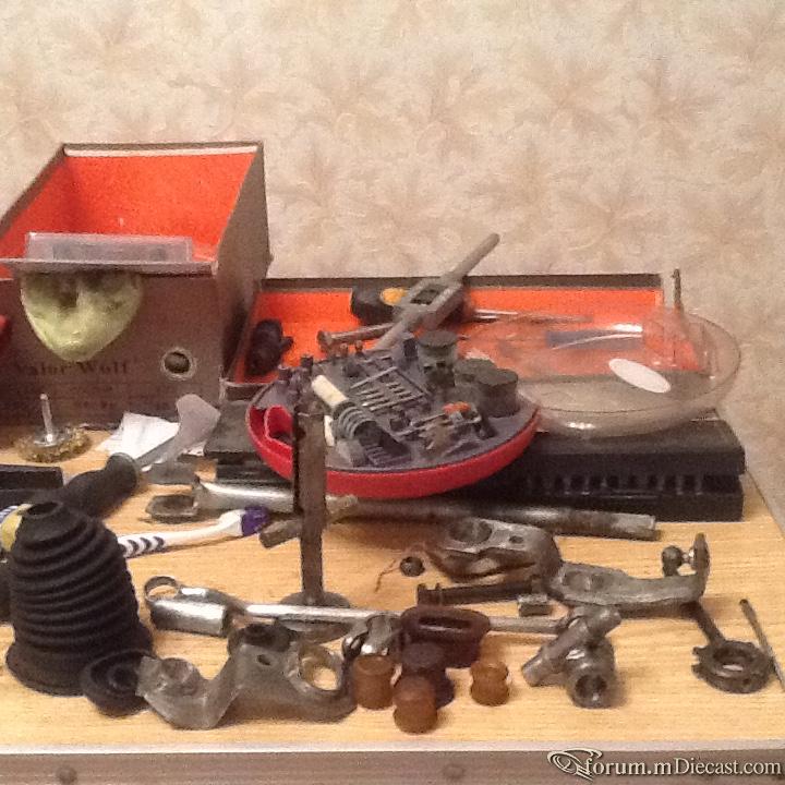

fima76 Опубликовано: 2 июня 2018 Автор Жалоба Опубликовано: 2 июня 2018 (изменено) Вот перебрал кулису.Заменил все втулки и пыльники,заложил свежей белой пластичной смазки.Покрасил все детали с грунтом.Стало выглядеть куда привлекательней,хотя и понимаю этот узел мало кто когда увидит на машине.Люфты исчезли полностью засчет новых втулок.Подсчитал себестоимость восстановления этого узла получилась 4300 руб. Изменено 2 июня 2018 пользователем fima76 5 Цитата Мои модели 1/18 Мои модели в 43-м Мои продажи

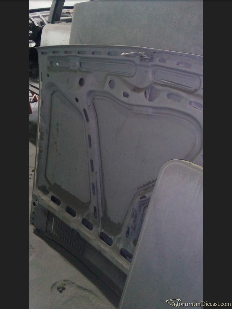

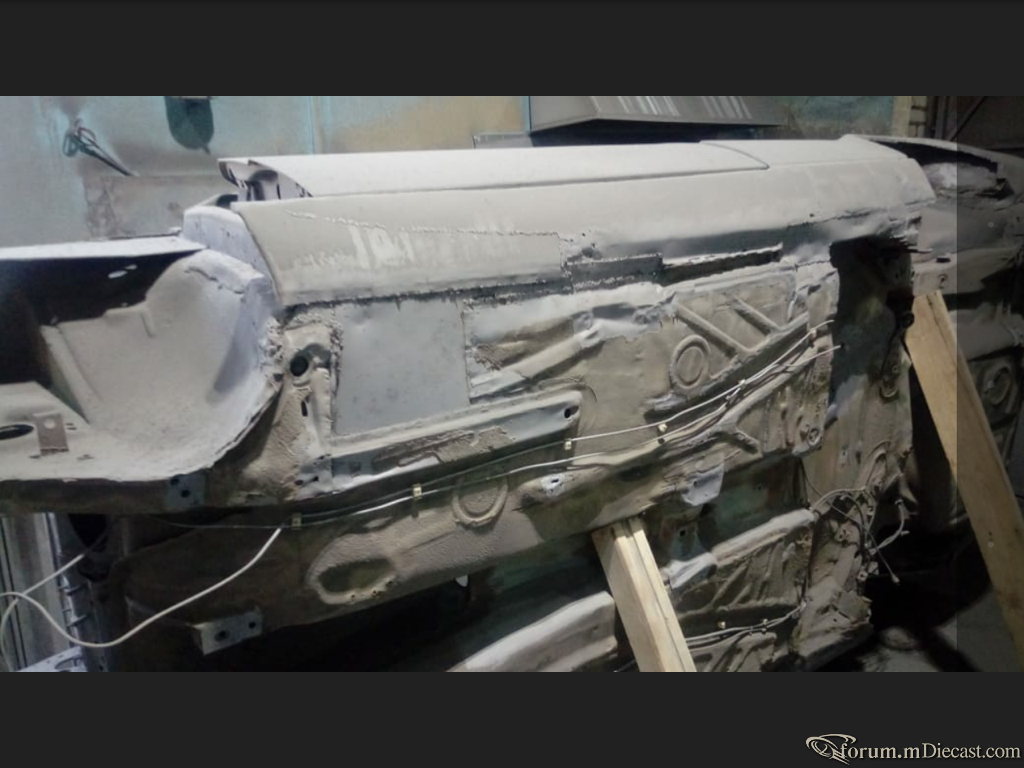

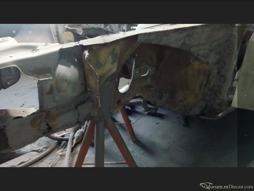

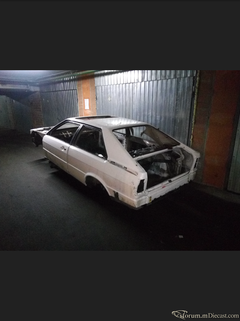

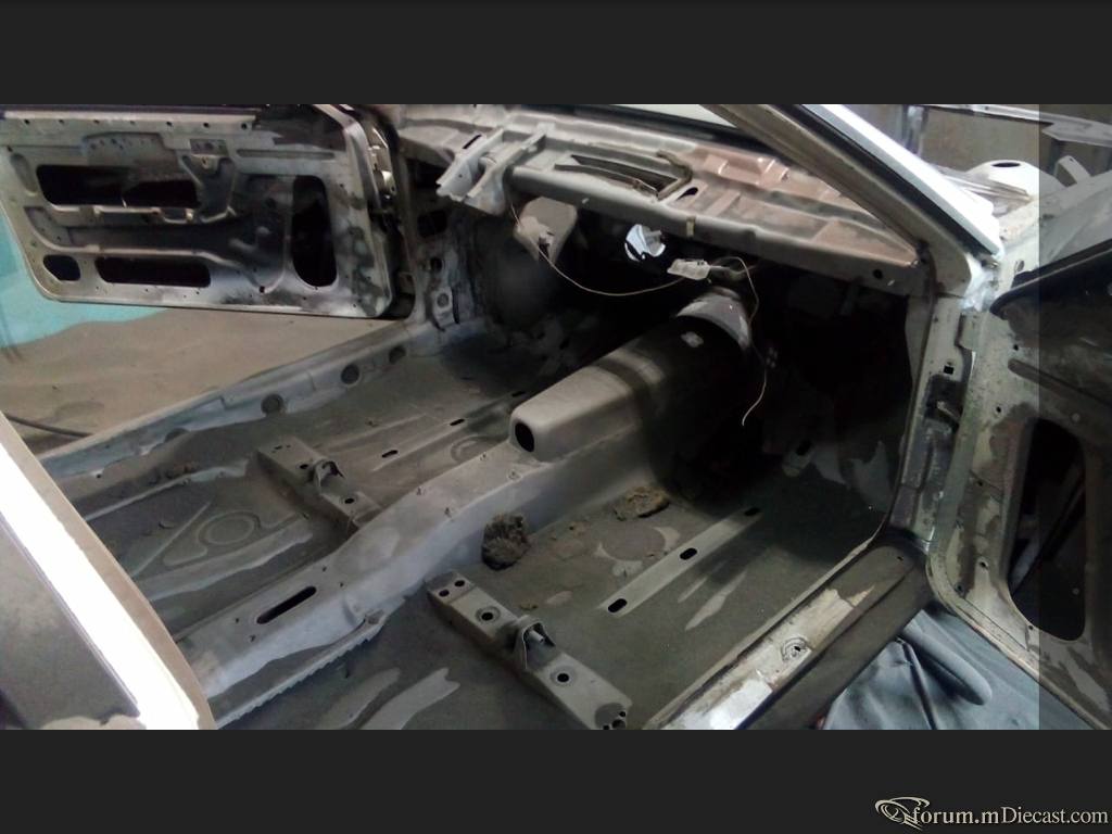

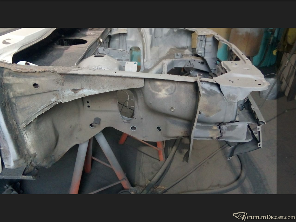

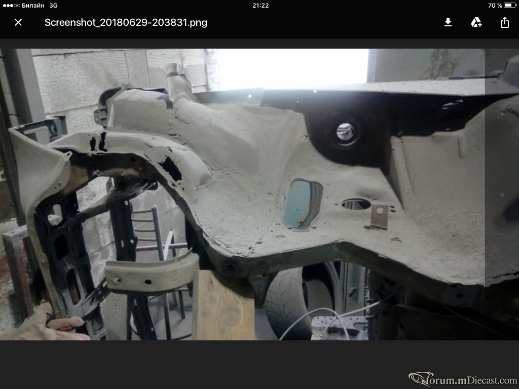

fima76 Опубликовано: 29 июня 2018 Автор Жалоба Опубликовано: 29 июня 2018 Отчистили кузов от ржавчины и шпаклевки.Подборка фото с названием "Жесть" 3 Цитата Мои модели 1/18 Мои модели в 43-м Мои продажи

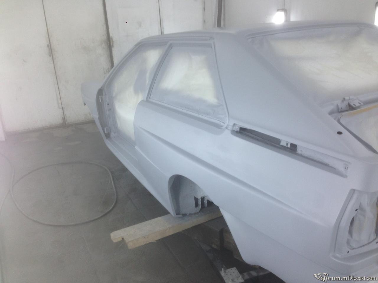

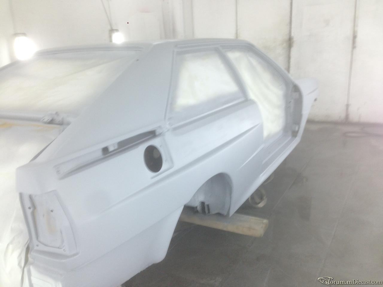

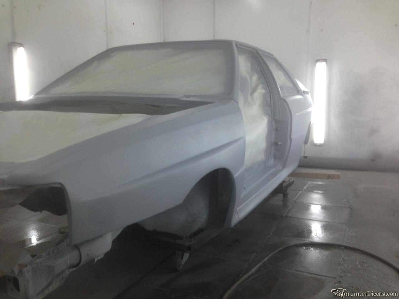

fima76 Опубликовано: 27 марта 2019 Автор Жалоба Опубликовано: 27 марта 2019 Серег,продолжение есть.Только вот здесь пишу с планшета,а отчеты в основном на телефоне.Кузов почти сделали.Загрунтовали.Готовим к покраске.Сейчас попробую фото запилить. Цитата Мои модели 1/18 Мои модели в 43-м Мои продажи
Alfanero Опубликовано: 27 марта 2019 Жалоба Опубликовано: 27 марта 2019 Конечно, интересно же! Жду фото. И не я один! 1 Цитата Моя коллекция: FERRARISSIMO! Визитка

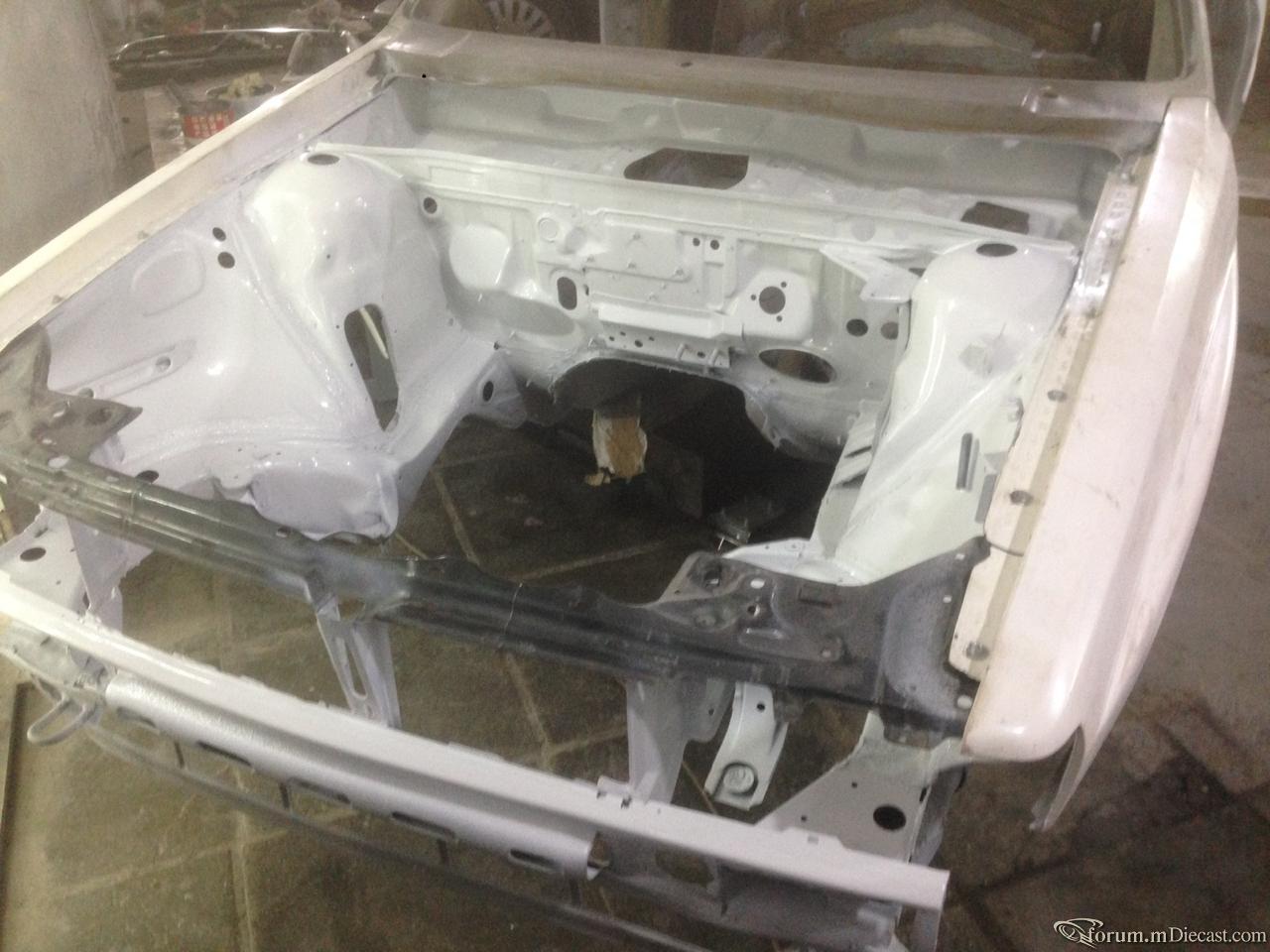

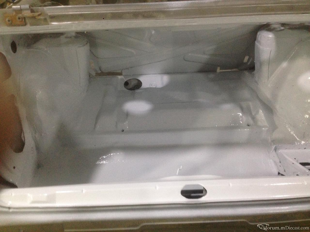

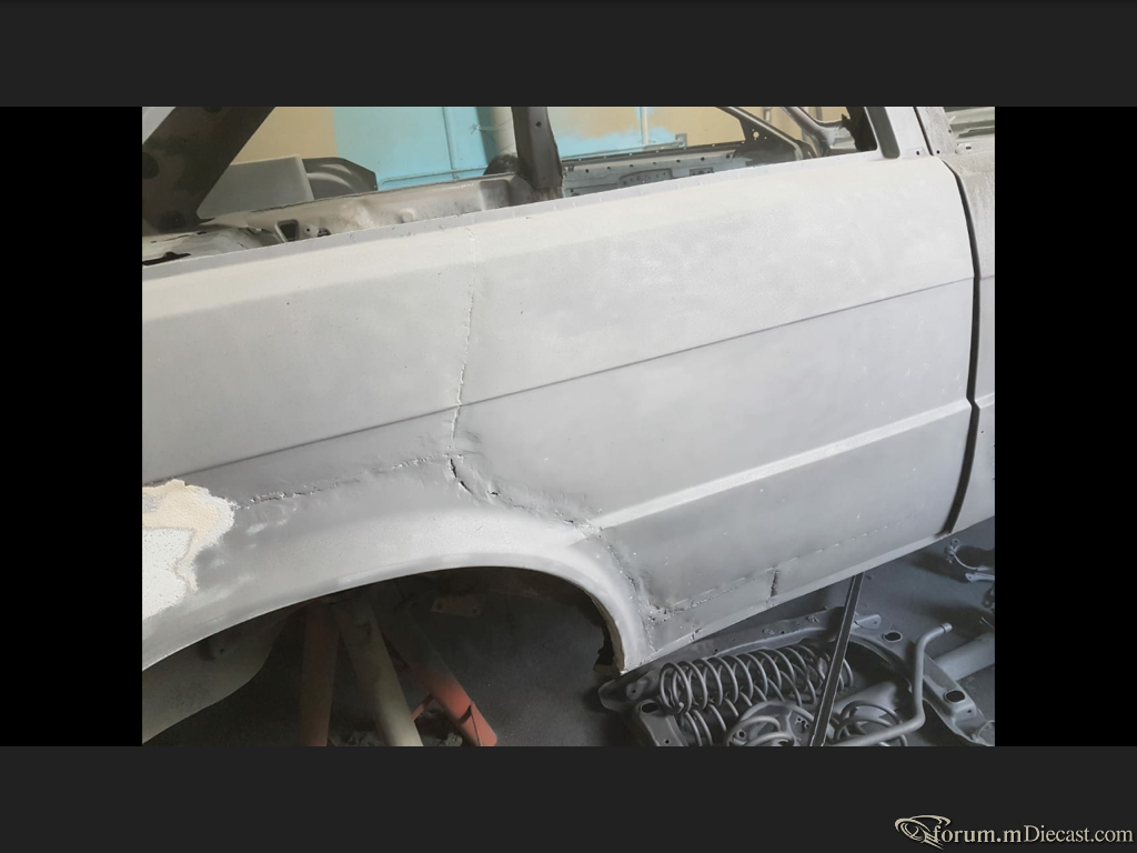

fima76 Опубликовано: 27 марта 2019 Автор Жалоба Опубликовано: 27 марта 2019 На данном этапе кузов выглядет так. 4 Цитата Мои модели 1/18 Мои модели в 43-м Мои продажи

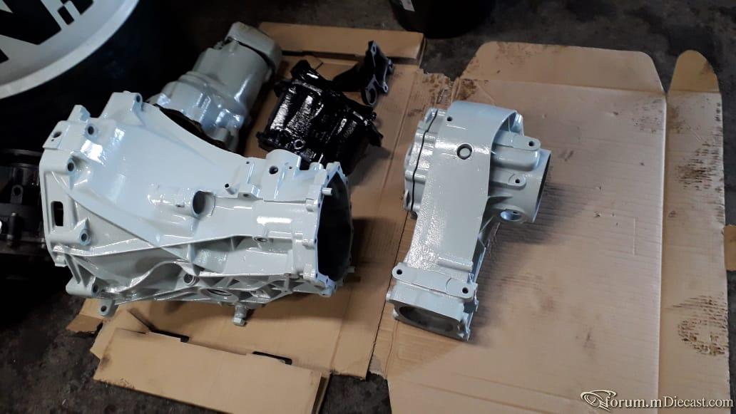

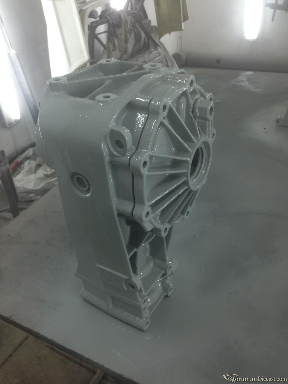

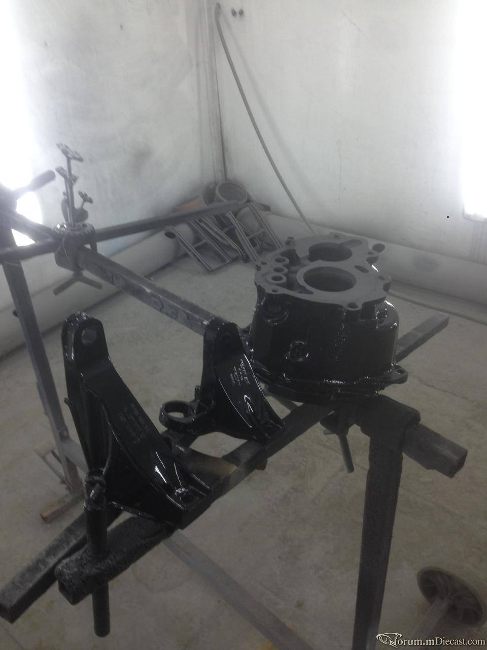

fima76 Опубликовано: 27 марта 2019 Автор Жалоба Опубликовано: 27 марта 2019 Почти собрали Коробку и задний редуктор от Кватры.До этого делали купешную но концепция поменялась. 4 Цитата Мои модели 1/18 Мои модели в 43-м Мои продажи
