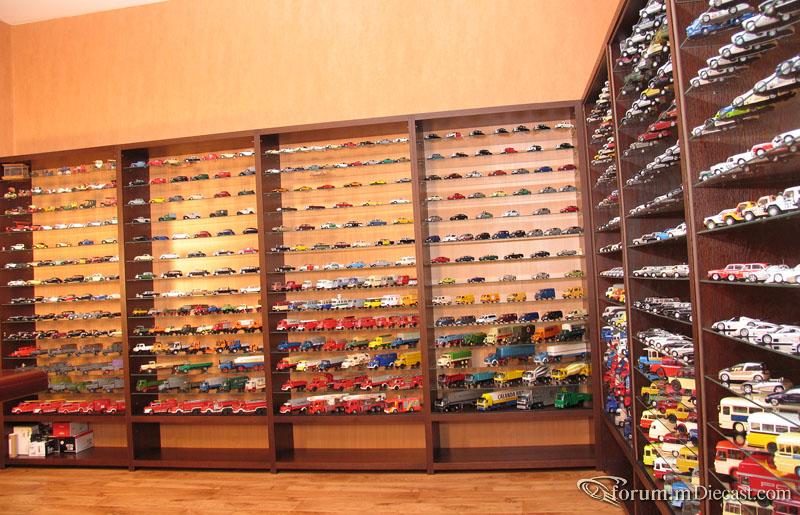

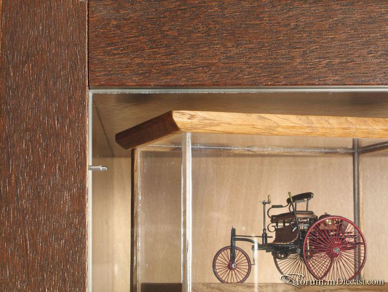

wowa Опубликовано: 24 августа 2009 Жалоба Опубликовано: 24 августа 2009 (изменено) Спасибо, дядя Вова. :) Материалы имелось ввиду фотки, инструкиции ))) Мало ли мож кто не допопнял! Ещё раз спасибо за фоты :) 1. Из чего задники?!2. Стекло на заказ делали?! 3. Как сделан механизм открывания дверок?!4. Как обстоят дела с пылью? Чёрт бы побрал DrugsBunny! Я, смотрю, окончательно стал дядей. :D 1. Задники- ДВП. Если бы делал сейчас, выбрал бы однотонно-серый. У меня светлое дерево.Но только не белый и, тем-более, не зеркало.2. Стёкла конечно на заказ- Московский зеркальный комбинат м.Ботанический сад.Заказывать надо после окончательной сборки. Если точно измерить металлической линейкой, то ожно договориться вырезать без допуска- милиметр в милиметр. Мои входят слегка внатяг.3. Э-ээ... Никак. Стекло вынимается целиком. Не очень удобно, зато выглядит красиво. На мой взгляд. И весьма загадочно для юных гостей. На фото видно.4. С пылью? Для 18-го? Да ваши модели можно Керхером мыть! :D С пылью нормально- за год только по краям полочек (3-5 см) чуть заметный налёт. И то, только оттого, что лень периметр проклеить уплотнителем. Ещё раз повторю- если всё аккуратно собрать и стёкла вырезать точно, то зазоры минимальны.У меня шкаф вышел недешовым, но это обусловлено изготовлением панелей на заказ: 32мм., шпон дуба. Если использовать ламинат, выйдет ощутимо дешевле. В "Леруа" вроде режут по размерам. Изменено 24 августа 2009 пользователем wowa С уважением, Владимир.Член MBMC (Mercedes-Benz Modellauto-Club)er-models.com
Fox Опубликовано: 24 августа 2009 Жалоба Опубликовано: 24 августа 2009 2. По стеклу еще такие нюансы:стекло на дверцы у меня 4 мм. на полки - 5 мм. но это зависит от длины и глубины полок. если моделей много хочешь поставить - то бери 6 мм. и крепеления для них соответственно более мощные. 3. дверцы лучше сдвижные, чем распашные. практичнее. 4. Володя прав, если хорошо подогнано и стекла ровные - то пыль практически не проникает, только чуть по краям. в народе говорят, есть волшебный шерстяной уплотнитель, но это надо искать по магазинам фурнитуры. а еще надо определиться с высотой и глубиной стеллажа, насверлить дырок в боковинах под будущие полки, чтоб менять их положение можно было. в общем, продумать все сразу, ибо потом будет поздно... Моя коллекция 1/18Продажа моделейГАРАЖ НА ПОЛКЕ: все о масштабных моделях
Серега Опубликовано: 24 августа 2009 Жалоба Опубликовано: 24 августа 2009 У меня шкаф вышел недешовым, но это обусловлено изготовлением панелей на заказ: 32мм., шпон дуба. Если использовать ламинат, выйдет ощутимо дешевле. В "Леруа" вроде режут по размерам.Очень достойно смотрится, именно за счёт толщины. А что за основа - массив, МДФ, фанера?А режут по размерам в OBI, точно. Только шкаф из опилок не очень хочется. Посмотришь на него - человек как человек, а внутри город, дымящийся в руинах.
wowa Опубликовано: 24 августа 2009 Жалоба Опубликовано: 24 августа 2009 Очень достойно смотрится, именно за счёт толщины. А что за основа - массив, МДФ, фанера?А режут по размерам в OBI, точно. Только шкаф из опилок не очень хочется.Я теперь и не знаю как мне быть... :( Основа- ДСП. Опилки, то-есть. Отсюда и толщина- 32мм., стандарный лист- 16мм., здесь они срощены. С уважением, Владимир.Член MBMC (Mercedes-Benz Modellauto-Club)er-models.com

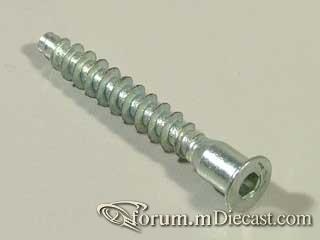

wowa Опубликовано: 24 августа 2009 Жалоба Опубликовано: 24 августа 2009 А как у вас сделан стык пола и боковины?! Просто на саморезах?!В принципе, да. Мебельный винт-стяжка. С уважением, Владимир.Член MBMC (Mercedes-Benz Modellauto-Club)er-models.com

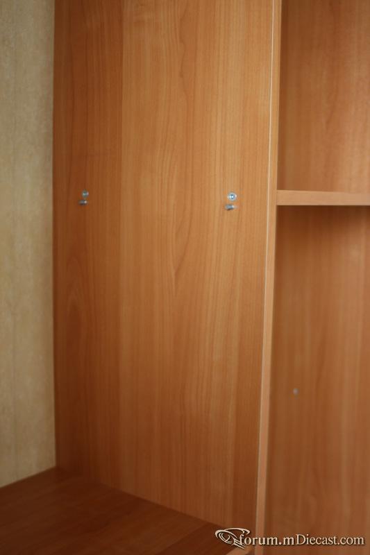

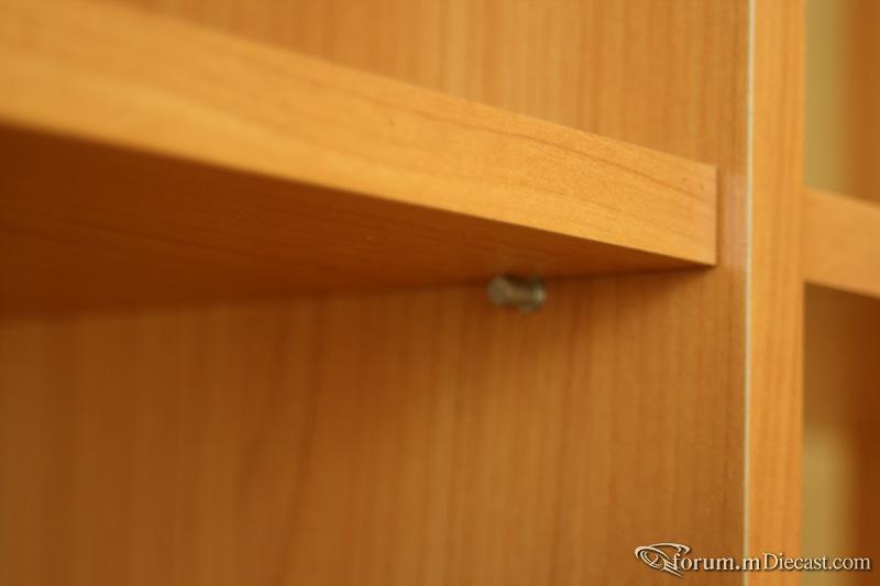

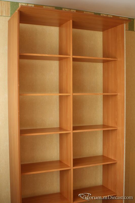

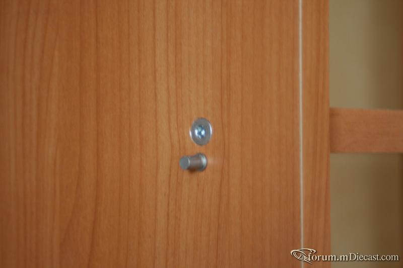

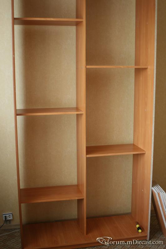

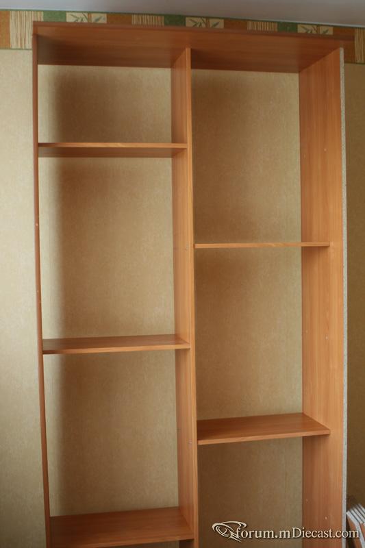

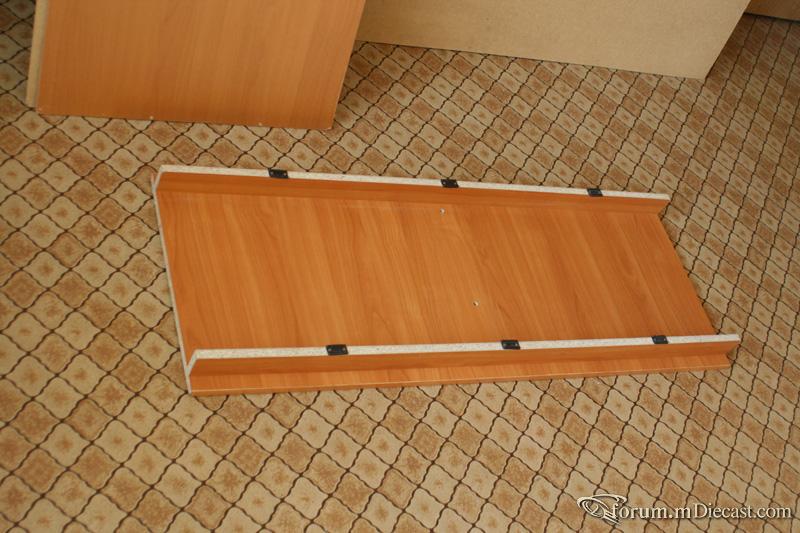

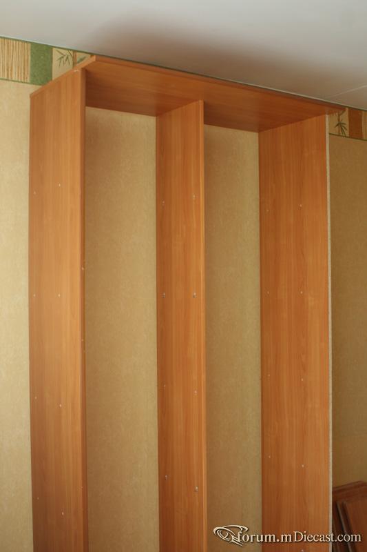

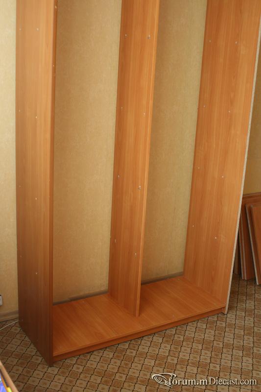

Серега Опубликовано: 29 августа 2009 Жалоба Опубликовано: 29 августа 2009 Вставлю свои "пять копеек".Заснял сегодня процесс сборки шкафа из опилок. На фото видно - сначала собирается каркас, из верхней панели, нижней и вертикальных стенок.Затем крепятся полки, в шахматном порядке. Оставшиеся полки крепятся снаружи винтами, а там, где нет доступа для винтов, укладываются на металлические шпильки - не знаю, как они правильно называются. Вот как-то так. Посмотришь на него - человек как человек, а внутри город, дымящийся в руинах.
wowa Опубликовано: 29 августа 2009 Жалоба Опубликовано: 29 августа 2009 Вставлю свои "пять копеек".Заснял сегодня процесс сборки шкафа из опилок. На фото видно - сначала собирается каркас, из верхней панели, нижней и вертикальных стенок.Затем крепятся полки, в шахматном порядке. Оставшиеся полки крепятся снаружи винтами, а там, где нет доступа для винтов, укладываются на металлические шпильки - не знаю, как они правильно называются. Вот как-то так.У правой стойки торец не ламинирован- неправильно поставил? С уважением, Владимир.Член MBMC (Mercedes-Benz Modellauto-Club)er-models.com
Серега Опубликовано: 29 августа 2009 Жалоба Опубликовано: 29 августа 2009 У правой стойки торец не ламинирован- неправильно поставил?Не, потерялся при перевозке. Этот шкаф за прошедшие три месяца три раза переехал. (Фотографии почему-то перемешались как попало... Засада.) Посмотришь на него - человек как человек, а внутри город, дымящийся в руинах.

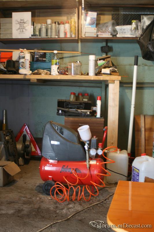

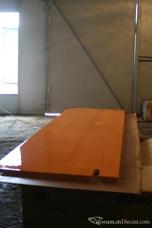

Серега Опубликовано: 29 августа 2009 Жалоба Опубликовано: 29 августа 2009 Это тоже сегодня. С массивом развлекаюсь. Совсем нет времени на модельки. Посмотришь на него - человек как человек, а внутри город, дымящийся в руинах.

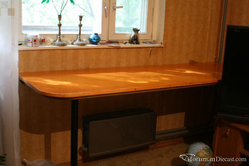

Серега Опубликовано: 1 сентября 2009 Жалоба Опубликовано: 1 сентября 2009 Вот ещё пример хэндмэйд-мебели. Этим примером можно развенчать миф о том, что при самопальной сборке можно сэкономить деньги.Данный проект обошёлся ПО МАТЕРИАЛАМ в 5 тыр. Для сравнения - готовый бюджетный аналог обойдётся в два - три раза дешевле, если поискать. Добавить потраченное время, организацию транспортировки, заваленную стружкой комнату и наличие необходимого инструмента. В общем, развлечься - это да, сэкономить деньги - однозначно нет. ;) Посмотришь на него - человек как человек, а внутри город, дымящийся в руинах.
