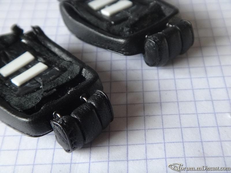

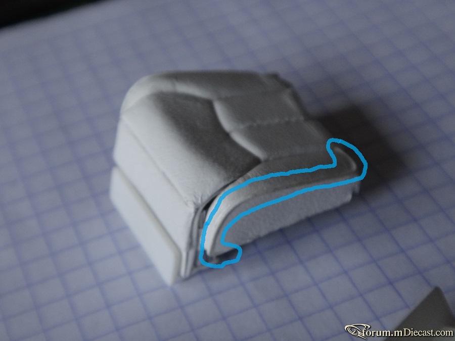

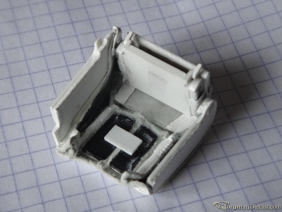

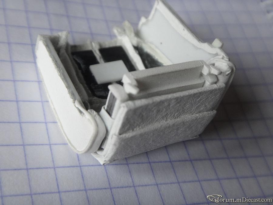

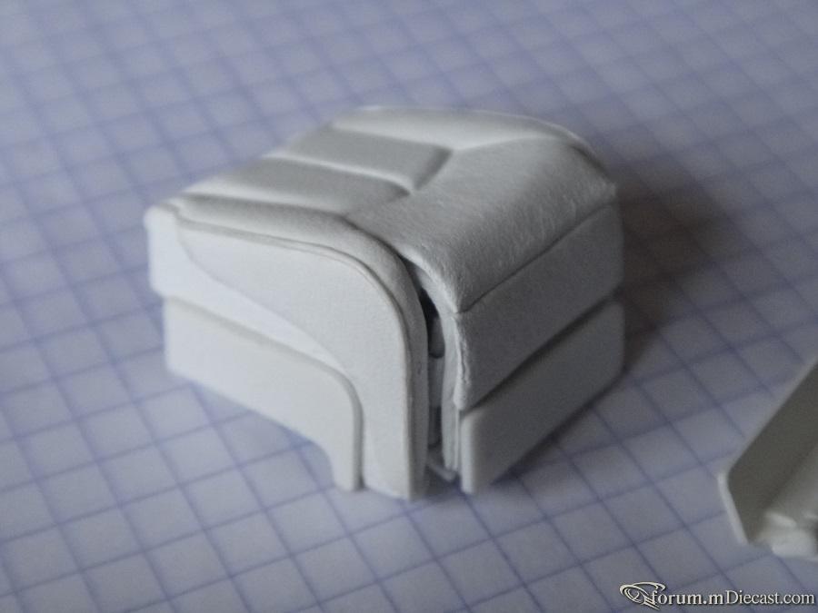

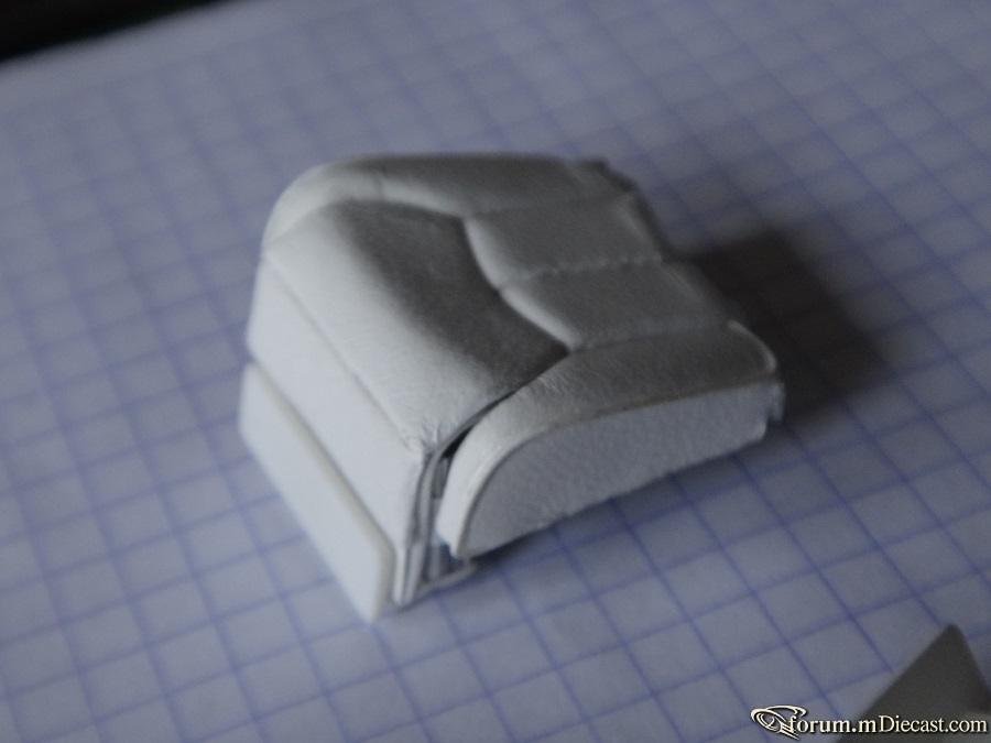

Serge-Ks Опубликовано: 12 апреля 2016 Автор Жалоба Опубликовано: 12 апреля 2016 (изменено) - Продолжу тему по сидушкам..Из новинок ,скажем так ,собрана сидушка оттоманки правого заднего сиденья ,в сложенном виде.Можно было бы "закатать в кожу", да наклеить планку поверх ,имитирующую сложенную подножку для ног,но в итоге решил сделать всю подноготную ,чтобы ,хоть и стационар ,но смотрелась так ,что вот-вотразложится.Вся сидушка ,за исключением боковой планки направляющей - кожа. - Ну а эти фото ,кому интересно ,как это всё собрано изнутри.Работа по сборке достаточно интересная ,но сложная:комбинирование клеёв - там и супер контакт ,и эпоксидка ,и гель.Кожа четырёх разновидностей толщины:- средняя часть сидушки: - двойной слой кожи ,толщиной 0,6 мм (итого 1,2 мм ,для большей мягкости).Две части сшиты нитями ,на пластиковой детали донора.- боковины: - одинарный слой 0,6 мм. На пластиковой детали донора ,имеют кант из селиконовой нити ,приклеенный и покрашеный.- раскладываемая часть (скрытая подножкой) - вручную отслаиваемая кожа 0,2 мм ,на плёнкедля защиты экранов телефонов.- Остальная часть раскладываемой - двойной слой (0,6 внутри ,и вручную отслаиваемый 0,2 мм снаружи),на плёнкедля защиты экранов. Изменено 12 апреля 2016 пользователем Serge-Ks 14
KiLy@ Опубликовано: 12 апреля 2016 Жалоба Опубликовано: 12 апреля 2016 Шедеврально, СМС плачет в уголке :biggrin: Вопрос: одно кресло с функционалом, а второе нет? 1 Визитная карточка Моя коллекция 1:18 Мои продажи 1:18
Serge-Ks Опубликовано: 12 апреля 2016 Автор Жалоба Опубликовано: 12 апреля 2016 Шедеврально, СМС плачет в уголке :biggrin: Вопрос: одно кресло с функционалом, а второе нет?Спасибо ,Сергей!- Обе сидушки стационарны ,только с высокой проработкой всех деталей.Правое выполнено в сложенном варианте,а левое - разложенном (по принципу ,как кожаная дилерка 62).
Mc Do Опубликовано: 12 апреля 2016 Жалоба Опубликовано: 12 апреля 2016 (изменено) Вообще отлично всё описал, но думаю врят ли кто то будет высматривать и сопоставлять текст с изображением кроме "спецов", потому как так, как ты делаешь, немногим захочется днями сидеть над одной только деталью, переделывая её по нескольку раз до "совершенства"! Это тебе, как автору проекта всё ясно (Хотя со временем и ты сам подзабудешь, как что делалось!) (А для реставрации когда то потом, может и тебе пригодиться!) А жаль, потому как работа очень интересная, трудозатратная и кропотливая. Наверное, для наглядности надо было твои тексты и в фото вставлять редактором и стрелками и овальчиками показывать. (Хотя тебе наверное в лом, потому как канители и с проектом хватает, а тут редактирование фотографий!) Я к чему это говорю? А вот к тому, что сильно удивляет даже каждый одельный элемент того, что ты делаешь, не говоря о проекте в целом, или о отдельных его составляющих. Я скажу хотя бы про "кант из селиконовой нити, приклеенный и покрашеный", это что то! Попробуй сначала приклей, это фантастика! А потом прокрась! Надо иметь ввиду размер всего этого! И это только небольшая часть сложной работы! Изменено 12 апреля 2016 пользователем Дмитрий 64 1 Жизнь — это всего лишь серия крошечных чудес, поэтому обратите внимание на них. ДМИТРИЙ

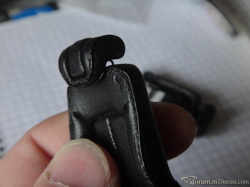

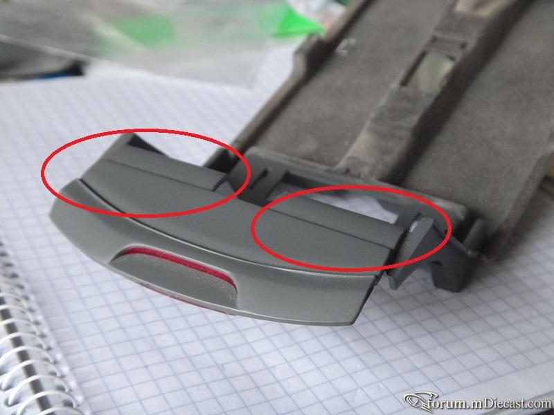

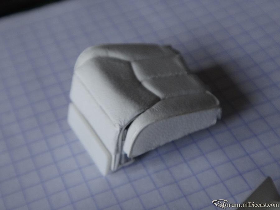

Serge-Ks Опубликовано: 23 апреля 2016 Автор Жалоба Опубликовано: 23 апреля 2016 - Работа продолжается потихоньку.Установил подголовники на спинки передних сидений.До окончательной сборки сидений ещё далековато. - Ну и немного по технике для дальнейшей реализации хочу поделиться. На кожаной дилерке 62 ,одно сидение сложено ,а второе разложено ,как мы знаем ,однако спинки в обоих случаях стоят вертикально- и это косяк ,т.к. у оригинала ,при раскладывании сиденья ,спинка приобретает более горизонтальное положение ,а сидушка выезжает вперёд при этом.Начнём с недостатков: у седана W220 (на узлах и агрегатах которого построен Майбах), и даже у более продвинутого W221 (который вышел позже его и соответственно технически более совершенен) был существенный косяк: верхняя часть спинок задних сидений "ездила на роликах", перемещаясь строго по стационарной вертикальной плоскости. Это значит ,что когда сидение раскладывается ,спинка принимает более горизонтальное положение ,а поскольку верхней части назад не отклониться ,она "толкает" саму сидушку вперёд ,существенно сокращая запас пространства для ног заднего пассажира.- У Майбаха 62 частично тоже сидушка едет вперёд ,однако он оказался не так прост ,и хорошо ,что я заметил эту особенность до того ,как сидения будут вклеены в масштабную модель. Итак: вот фото оригинала ,на котором видна не задняя полка за сидениями ,а явная ткань со складками ,и немного размышлял ,к чемуэта ткань ,если сама полка твёрдая и обтянута алькантарой: На модели от АВТОарта эти детали выполнены в пластике ,одинаково для обоих сидений: А вот это фото открыло глаза!!! Как видим ,левое сидение разложено ,а правое сложено.В сложенном состоянии ,у сидения справа между спинкой и полкой существенный зазор ,который и прикрывает натягивающаяся ткань!А слева ,на ширину этого зазора ,завалена спинка ,дабы принять максимально горизонтальное положение ,не сокращая пространства для ног ,при этом ткань болтается ,сложенная. Из всего следует ,что при модификации днища ,этот пластик пойдёт к удалению ,и разный угол спинок ,в соответствии с оригиналом ,будетобеспечен! 7
