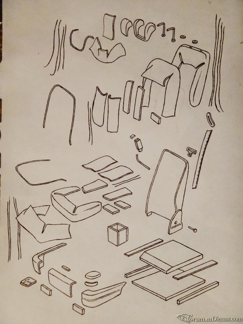

Serge-Ks Опубликовано: 16 августа 2016 Автор Жалоба Опубликовано: 16 августа 2016 :ohmy: 67 деталей для сидения! Да фиг знает ,нить - это элемент? :biggrin: :biggrin: :biggrin: Ну вроде как да)Могу ради интереса эскиз по деталям в отдельности накидать - считайте сами)Всё равно задолбался. Левую часть пола самоклейкой обтянул ,а правая ну не идёт. 6-ой раз переделываю. Надо отложить на потом.
Serge-Ks Опубликовано: 16 августа 2016 Автор Жалоба Опубликовано: 16 августа 2016 Ну вот ,цифры всё таки одно ,а тема раскладки по деталям мне ближе.Представленный чертёж - это факт ,полный набор элементов на одно переднее кресло Maybach.Именно так оно и сделано в масштабе.Где чёрные полоски - это нити на данном элементе. 8
Mc Do Опубликовано: 16 августа 2016 Жалоба Опубликовано: 16 августа 2016 С чертежами намного веселее! Потому как если до этого может кто то и задумывался такие же сделать для какой нибудь своей модели для улучшайзинга так сказать, то после взгляда на это произведение искусства (Не потомок ли ты Фаберже?) , желание идти по твоим стопам практически у любого отпадёт само собой! А прикладывание чертежей,- это отличная идея! 1 Жизнь — это всего лишь серия крошечных чудес, поэтому обратите внимание на них. ДМИТРИЙ

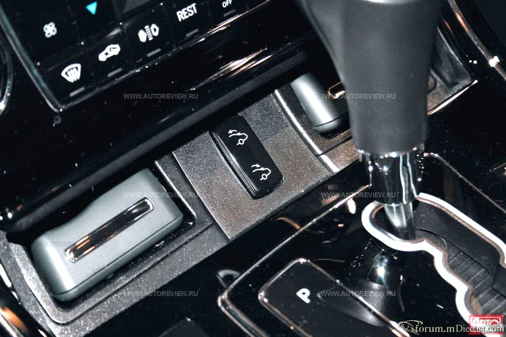

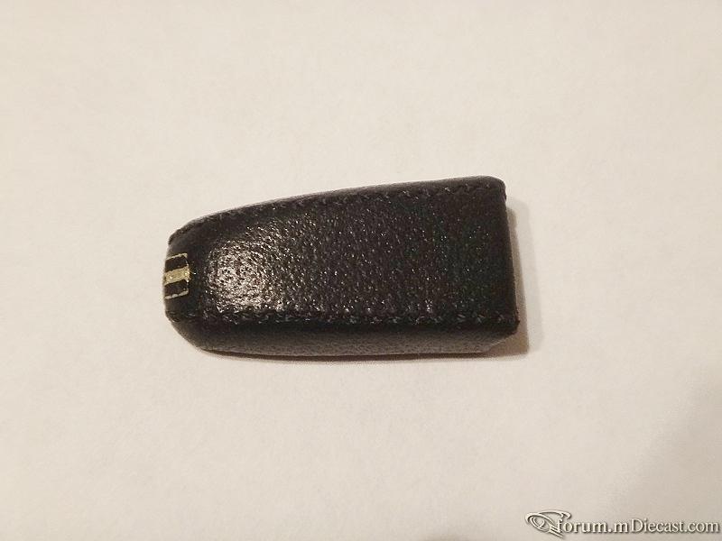

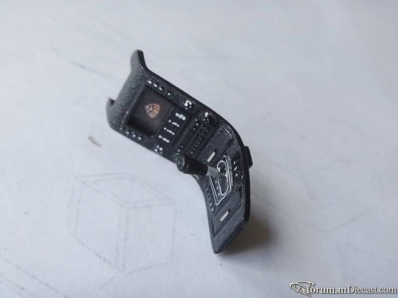

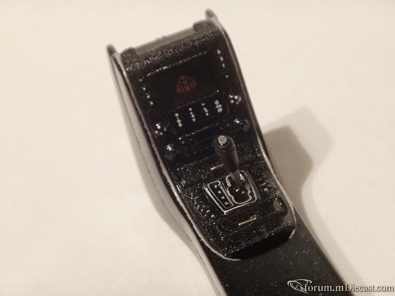

Serge-Ks Опубликовано: 4 сентября 2016 Автор Жалоба Опубликовано: 4 сентября 2016 Всем привет! - Сегодняшняя тема: центральная консоль передней части и "голова" - передний монитор. Плюс передний центральный подлокотник. Итак: по внутренней секции. "Голубой монитор от стока был вырезан ,и поставлен другой ,с эмблемой "Майбах Мэнуфэкчур", отдельной деталью. Плюс половина кнопок на стоке была не покрашена. В итоге кнопки покрашены ,панель залита "под мрамор" ,как и на оригинале. Так же видны крышечки спереди и сзали от АКПП. На них были добавлены декоративные накладки из металла (игла) ,которых в помине нет на стоке. У оригинала кстати под крыжечкой спереди прячутся кнопки раскладывания/складывания крыши ,а так же подстаканники.Сам рычаг АКПП состоит из 4-х деталей: это чёрный "набалдашник" ,кнопка на нём (сверху) из металла ,маленькая накладка из пластика ,окрашенная хромом ,и сама ножка из металла (игла). Центральная секция (тоннель) так же покрашена "под мрамор" и осталось добавить два штриха - хромированные молдинги ,до окончательной установки. Далее - подлокотник: обтянут кожей ,с прострочкой нитями ,плюс с торца добавлены кнопки (травлёнка от 43-его масштаба).В оригинале ,эти кнопки заведуют опусканием/поднятием стекла на перегородке ,и шторками на ней же. Ну и напоследок - "домик" ,где живёт салон Майбаха ,дабы не пылился) В этой самой коробке приехал ко мне первый донор 57S полтора года назад) Работа продолжается... 20
Joze Опубликовано: 5 сентября 2016 Жалоба Опубликовано: 5 сентября 2016 (изменено) Да Серега! С твоей скрупулезностью, старанием и мастерством я не удивлюсь, что по окончанию всей работы и мониторы будут показывать, и крыша кнопочкой в действие приводиться. Изменено 5 сентября 2016 пользователем Joze 1 Мои модели (активный список).
L-ninio Опубликовано: 5 сентября 2016 Жалоба Опубликовано: 5 сентября 2016 Охренительная детализация!!! 1 Больше всего мне нравятся модели фирмы AUTOart!!! Максим

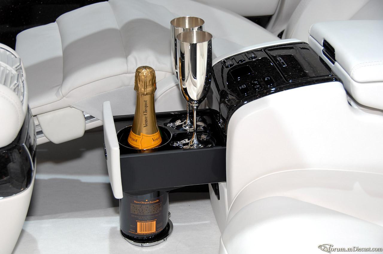

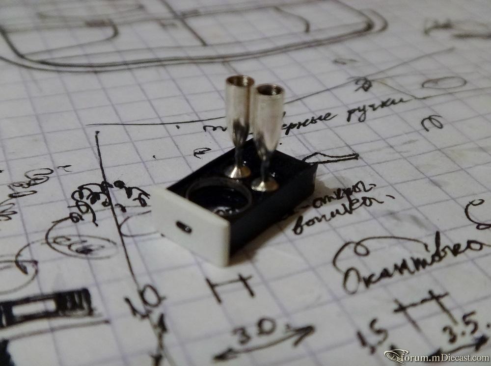

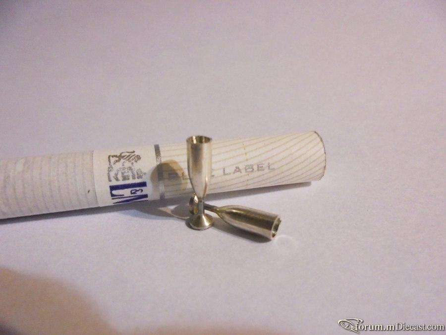

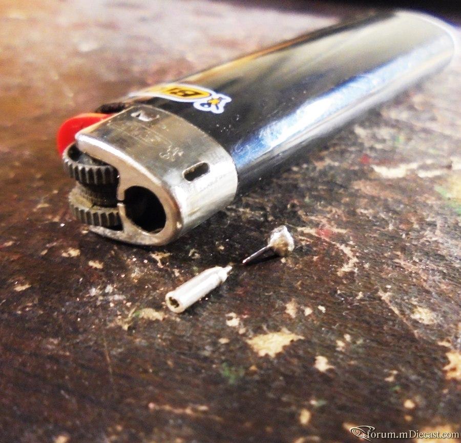

Serge-Ks Опубликовано: 8 сентября 2016 Автор Жалоба Опубликовано: 8 сентября 2016 - Всем привет! Сегодняшняя тема будет необычная ,интересная! К тому же ,окончательного выхода продукта я не смогу предоставить ,т.к. на руках изделия ещё нет. Итак: БОКАЛЫ!Бокалы под шампанское ,виски ,и прочие горячие жидкости ,для Ландолета ,да и вообще для всех Майбахов 57/62 ,выпускала фирма "Robbe & Berking", специализирующаяся на производстве столовых приборов (включая ножи и вилки ,те же бокалы и пр.) высочайшего качества.Эти бокалы и сейчас есть в линейке производителя ,причём в 2-х вариантах: из металла ,и серебра!На Майбахи конечно же шли серебренные бокалы ,из серебра самой распространённой 925-ой пробы.Цена одного такого бокала составляет внушительные 1600 ЕВРО! Теперь по масштабным бокалам: вначале был чертёж ,и мысли ,где достать похожие по форме "чаши". Ничего похожего в метизах нет. Я обратился к Другу ,Юрию: как говорят ,фрилэнсер ,свободный художник ,специализирующийся на производстве различных ювелирных изделий высочайшего качества. Встал вопрос ,из чего их лучше сделать: рассматривалось в приоритете серебро и белое золото. Самый приемлемый металл - золото. Оно не мутнеет, не окисляется и не ржавеет. Отсюда это - самый дорогой металл перед платиной. Платина - это уже понт на тех же эффектах, но большем весе и тугоплавкости. Следующие по списку дороговизны металлы начинают приобретать радиоактивность, отсюда и цены идут ввысь. Итак ,второй вариант: белое золото (забракован). Для плавки белого надо быть скорее химиком. Объясню понятнее. Нет такого варианта, что я принесу белое кольцо, человек расплавит его в брусок, и из него выточит бокалы. Нет. При плавке белого золота из него испаряется кадмий и цинк в относительном соотношении, которое нужно знать. Если же немного переборщить с одним, или с другим, получится тупо кусок золотого припоя. Оно начинает крошится, из-за отсутствия связывающих его молекул кадмия и цинка. Первый вариант: серебро. Первый блинчик "комом" и проба пера. Итак, основные минусы этого производства: очень сложно попасть точно в размер, эти микроны рука просто не понимает. Все делается практически на глаз, идеального продукта может и не получиться вовсе. Второй момент - игла (ножка) не припаевается к серебру ну никак. Абсолютно недружелюбные металлы друг к другу. НО, припаивается железо. В принципе, при должном упрямстве ее можно как-никак адаптировать в изделие. Как видим, железная ножка лопнула после пайки при работе с ней. Это получается от того, что изделие нужно отбеливать в кислоте, чтобы избавиться от флюса, который агрессивен к инструментам - он напильники жрет только в путь. Ну а кислота в свою очередь жрет железо, но не цвет-мет. Из минусов: бокалы хочешь не хочешь - выходят разными, не тут, так там. Плюс абсолютно не получается сделать их идеально ровными. Не позволяет инструмент. Ну а так - блестят нормально, полировка нормально, лаком их покрыть нужно обязательно. Ну и желательно их подклеить на место, потому что они очень неустойчивые. Но как же здорово они выглядят!!! Это настоящий хэндмейд ,ручная кропотливая работа! Мне очень всё нравится!!! Да! Серебро мутнеет ,и нуждается в чистке! Призрачная панацея - анодирование: создание оксидной пленки, чтобы не окислялись металлы, для серебра - бессмыслица. Его главное не трогать часто руками, и оно не потемнеет. По факту: бокалы из настоящего серебра ,как и на оригинале. Работы по доводке продолжаются.Хочу выразить признательность и благодарность Юрию ,за шикарные бокалы ,за то ,что воплотил в материализм такие вот изделия! Работа продолжается... 18

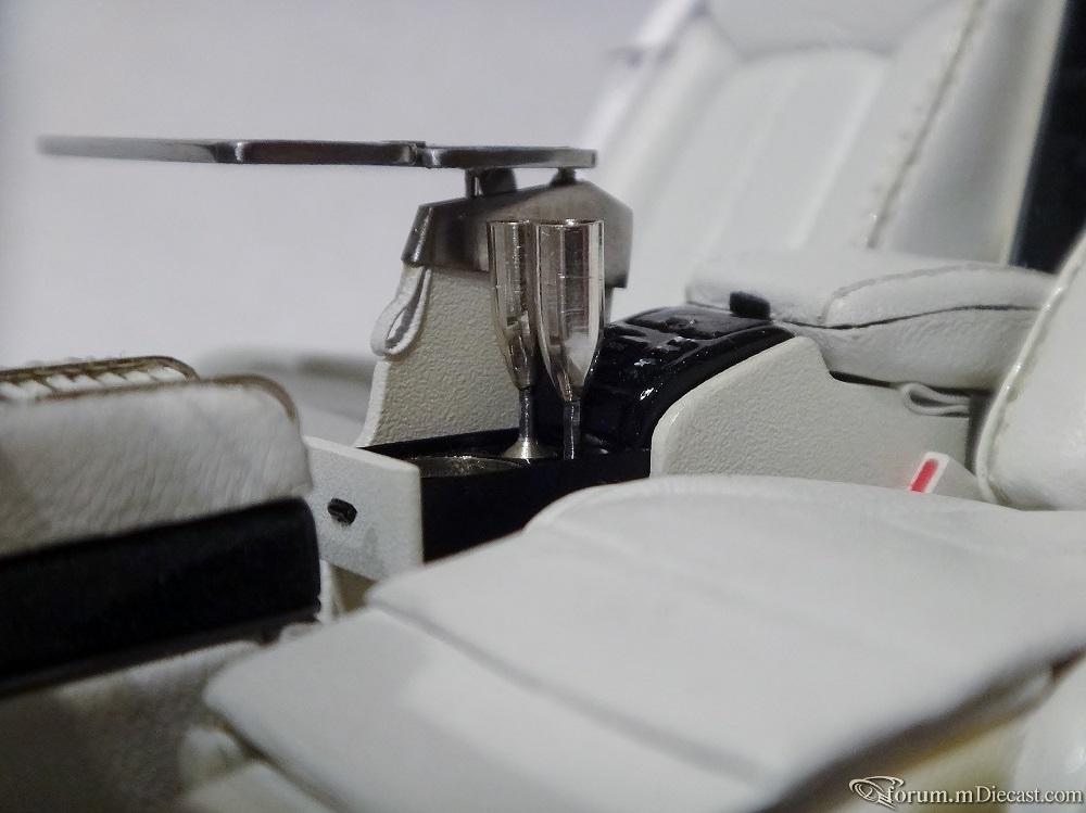

Serge-Ks Опубликовано: 1 марта 2017 Автор Жалоба Опубликовано: 1 марта 2017 (изменено) - Всем привет!Да ,был продолжительный тайм аут в работе ,нужно было закончить картину.По самой конверсии итоги такие: кузов разобран и освобождён от ЛКП. Теперь его вышкурить и можно отдавать на покраску "белым перламутром". Остаются дверные карты ,багажный отсек ,зонтики (это не шутка ,об этом в своё время), потолок ,ну и складная крыша с кофром. А пока ,на днях я забрал бокалы! И уже поставил их на место своего пребывания!Да ,это бокалы ,изготовленные на заказ из настоящего серебра ,как и на оригинале. Смотрятся потрясно!Серебро обезжирено ,и по совету моего друга ,Дмитрия64 ,покрыты цапон лаком. Ещё раз хочу выразить благодарность своему другу ,Юрию ,за воплощение в жизнь таких шикарных бокалов!!!На дилерке 62 они не особо правильно выполнены ,а главное серьёзно укорочены по высоте.Здесь же они высокие и правильной формы.Если честно ,я никогда бы не подумал ,что будет ТАК КРУТО! Это просто МЕГА!!! :thumbsup: Изменено 1 марта 2017 пользователем Serge-Ks 17
Joze Опубликовано: 2 марта 2017 Жалоба Опубликовано: 2 марта 2017 (изменено) Выглядят шикарно, в интерьере - особенно. А на бутылке с шампанским название будет читаться? Не удивлюсь, если еще и бутылка будет откупориваться. Изменено 2 марта 2017 пользователем Joze 1 Мои модели (активный список).
Serge-Ks Опубликовано: 2 марта 2017 Автор Жалоба Опубликовано: 2 марта 2017 Выглядят шикарно, в интерьере - особенно. А на бутылке с шампанским название будет читаться? Не удивлюсь, если еще и бутылка будет откупориваться.Жень. Бутылки ещё нету пока ,и даже не представляю ,каким манером её делать и где.Если название и будет читаться ,то на декалях с лазерным принтером. А вот фольга думаю будет иметь место.Шампанское не на полу кстати стоит на оригинале ,а на спец серебренном блюдце. Его тоже надо изготовить будет.Этот аксессуар в комплекте к Ландолету.
