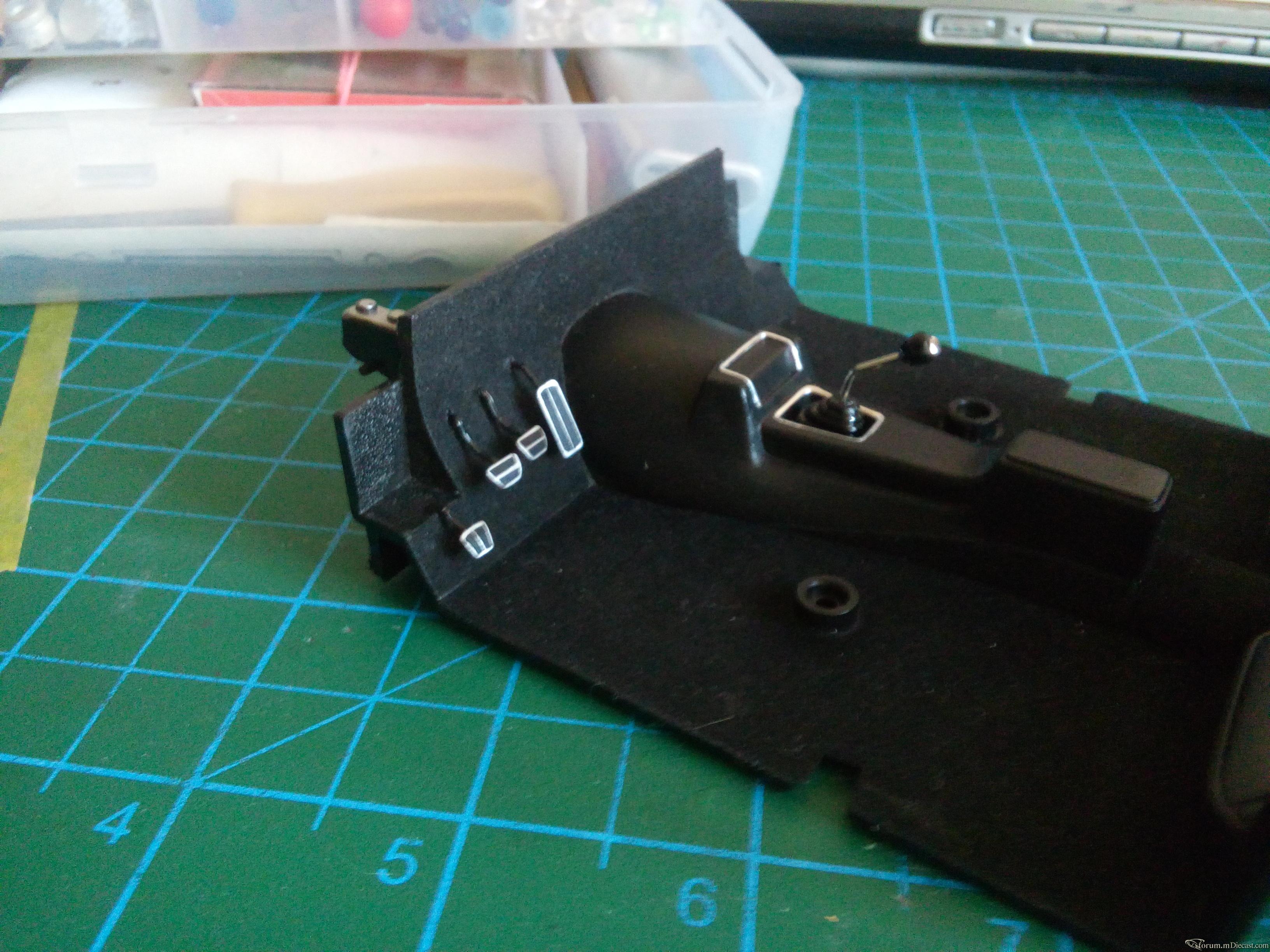

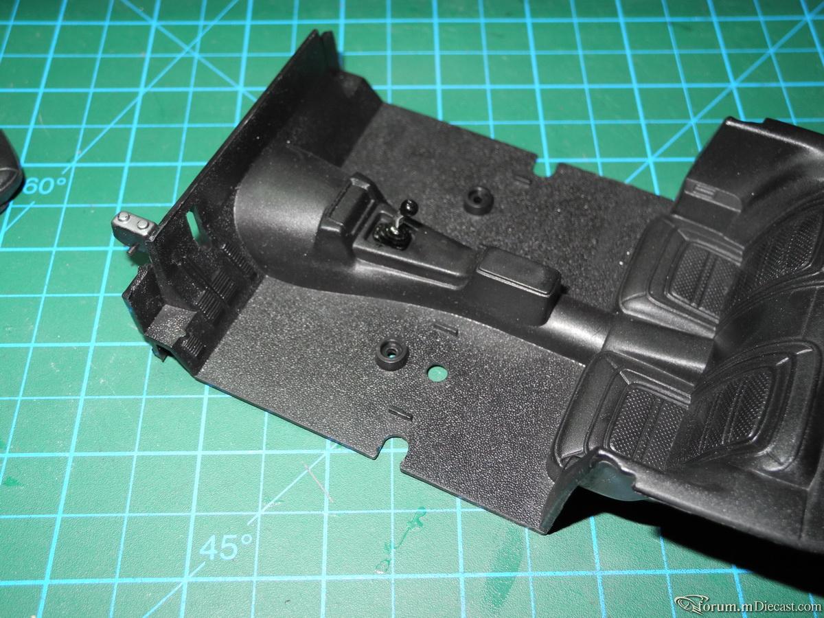

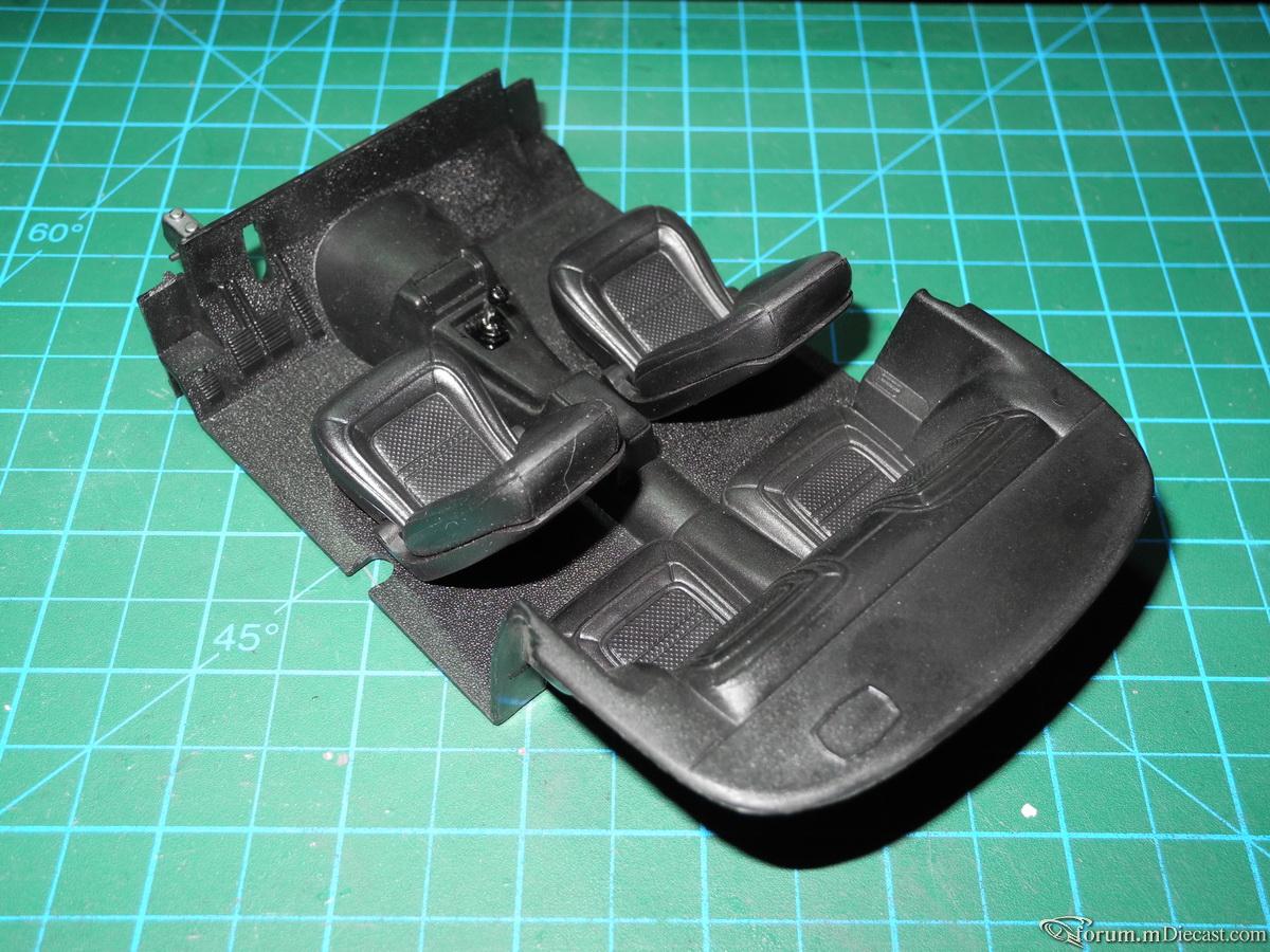

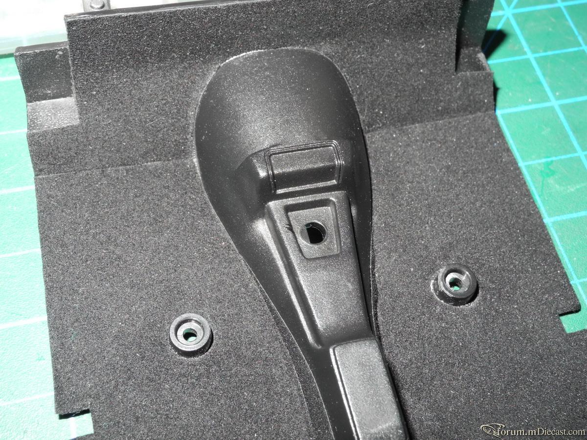

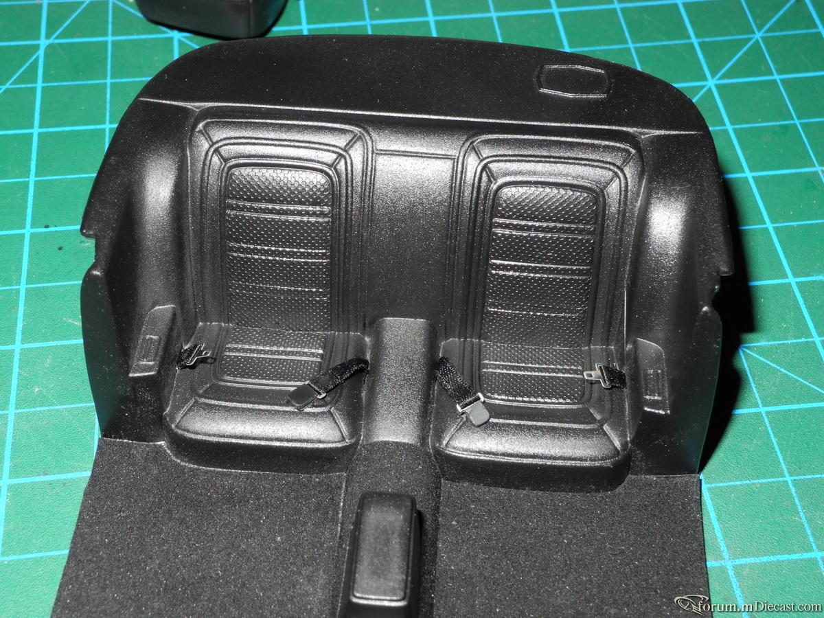

Fox Опубликовано: 22 октября 2015 Автор Жалоба Опубликовано: 22 октября 2015 а я тут решил продолжить работы ))) решил салон переделать.фото оригинала.- срезал имитацию педалей (будут новые, 3-х мерные) и направляющие сидений;- пол застелил флоком (со вспышкой разница почти не видна);- переделал рычаг КПП (сам рычаг стал тоньше, длиннее, добавил пластину на ручку);- на передние сиденья добавил кант из проволоки;- на задних сиденьях появились ремни безопасности. 7 Цитата Моя коллекция 1/18Продажа моделейГАРАЖ НА ПОЛКЕ: все о масштабных моделях
ZeN Опубликовано: 22 октября 2015 Жалоба Опубликовано: 22 октября 2015 Пол выполнен отменно!!!!Как????!!!! Как смогли так аккуратно постелить ковер???Где брали такое покрытие напольное?Отличное качество работ! Цитата ВизиткаМоя коллекцияМои продажи/обмен
Fox Опубликовано: 22 октября 2015 Автор Жалоба Опубликовано: 22 октября 2015 купил полметра флокированной самоклейки на строительном рынке. сделал шаблоны из малярного скотча, по ним вырезал флок и наклеил. салон состоит из 6 фрагментов. стараюсь клеить встык, чтоб не было щелей. Цитата Моя коллекция 1/18Продажа моделейГАРАЖ НА ПОЛКЕ: все о масштабных моделях

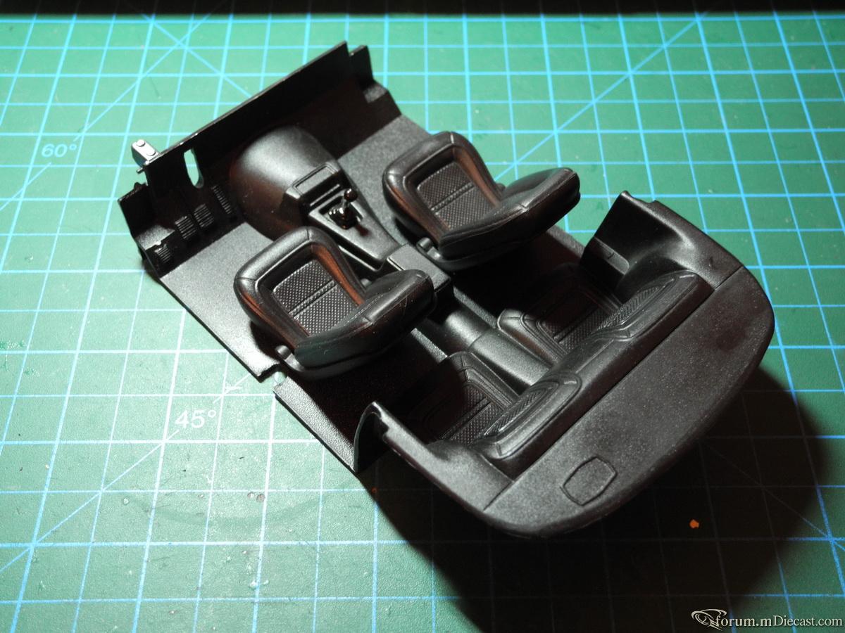

Fox Опубликовано: 26 октября 2015 Автор Жалоба Опубликовано: 26 октября 2015 продолжаю возиться с салоном. до и после.педали решил делать с нуля. из наборов не подошли по форме и размерам. 4 Цитата Моя коллекция 1/18Продажа моделейГАРАЖ НА ПОЛКЕ: все о масштабных моделях

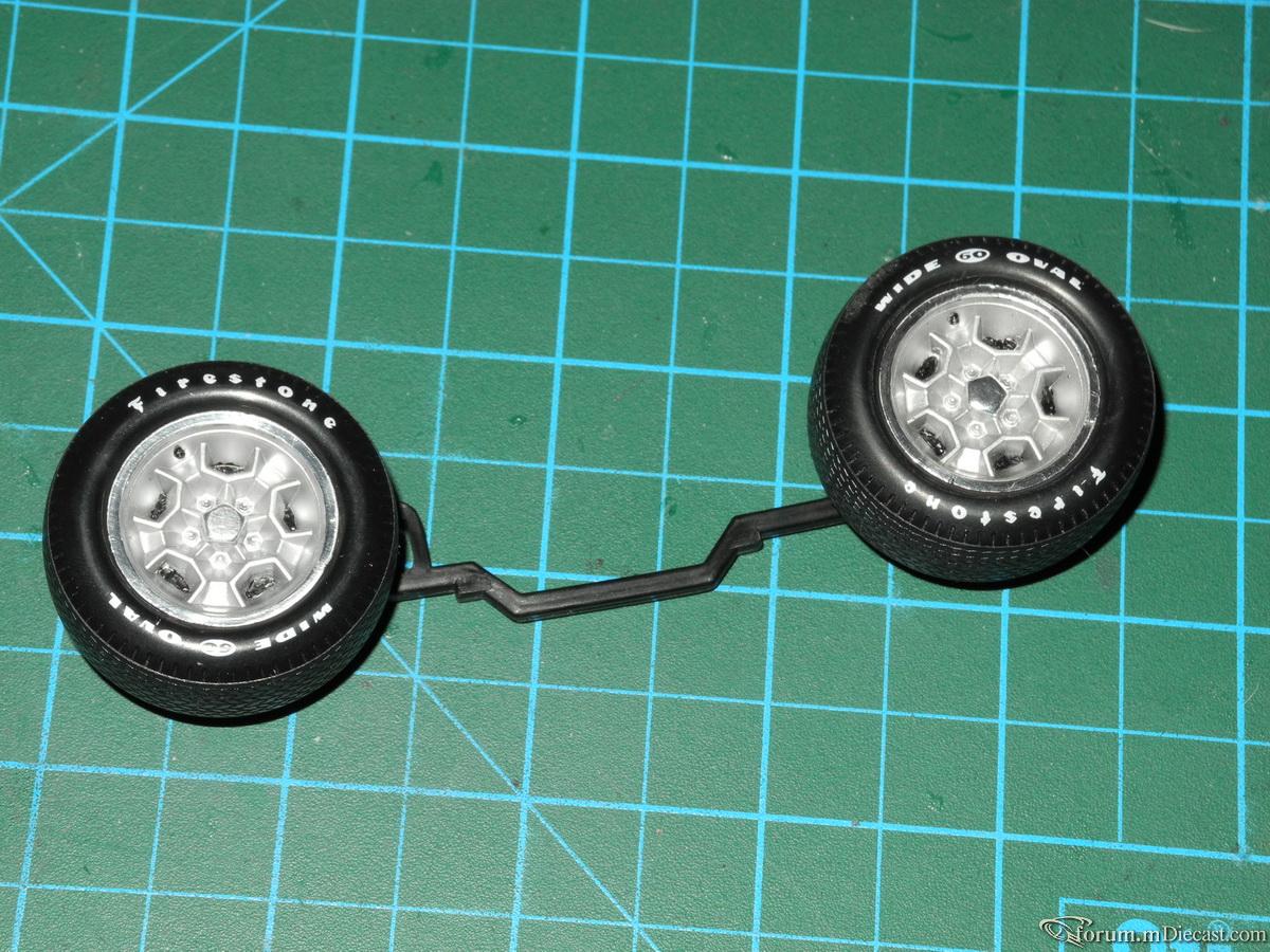

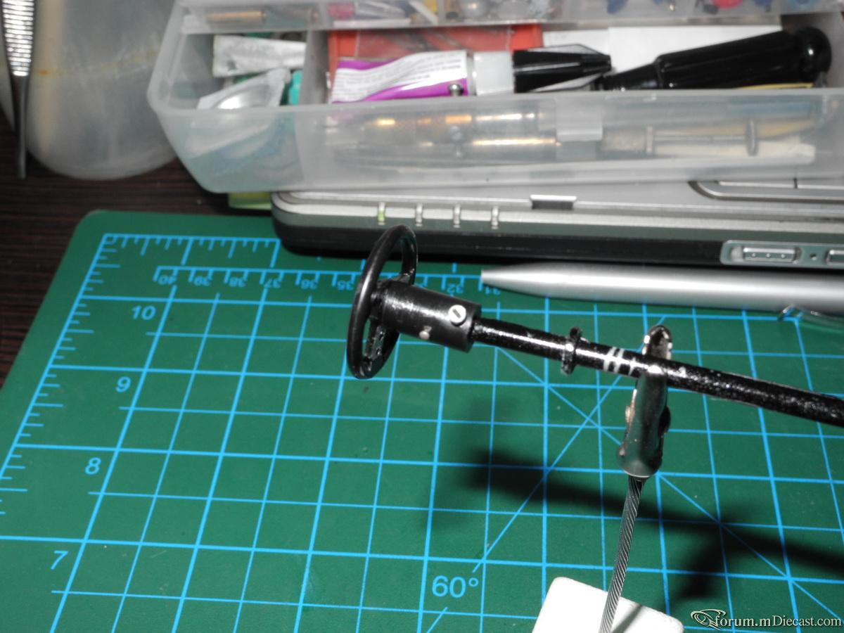

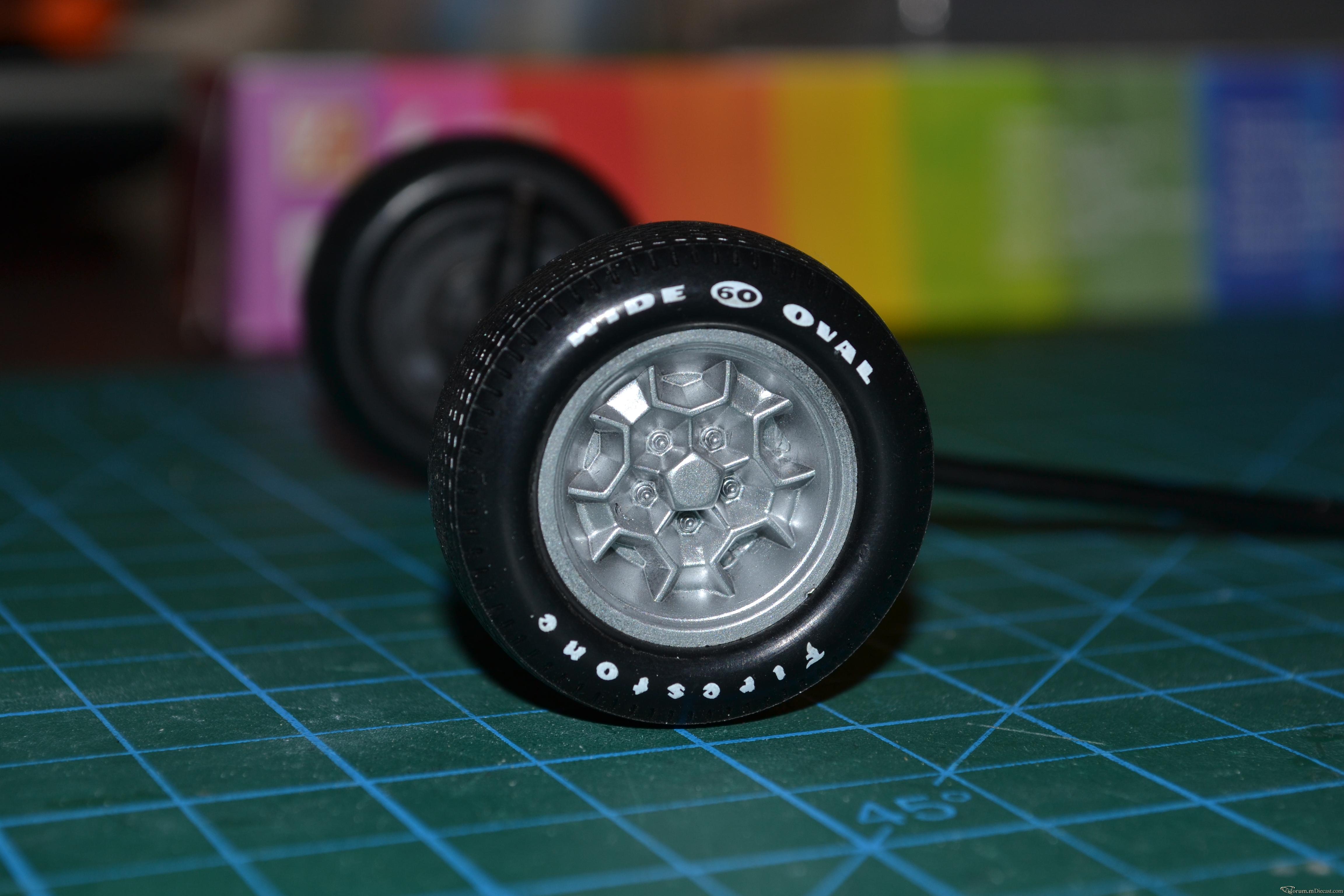

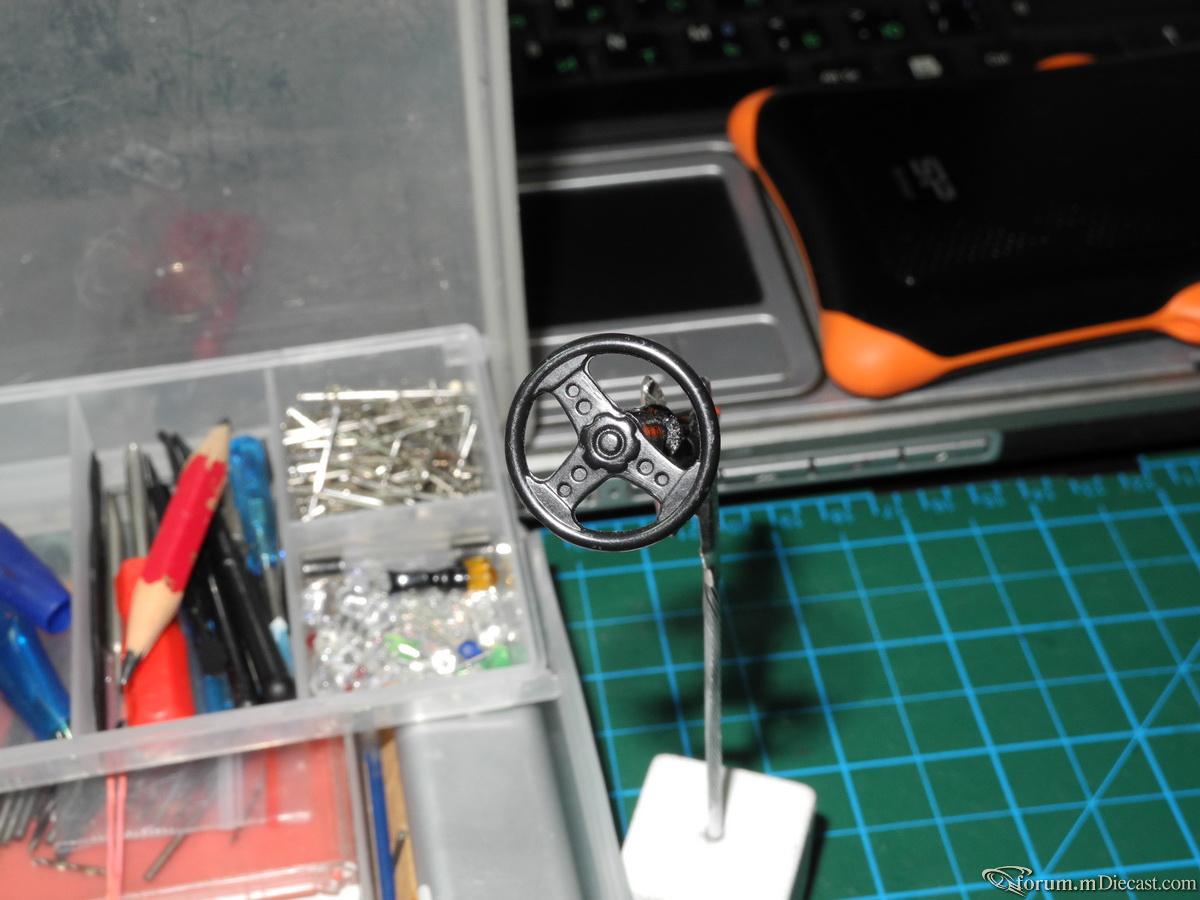

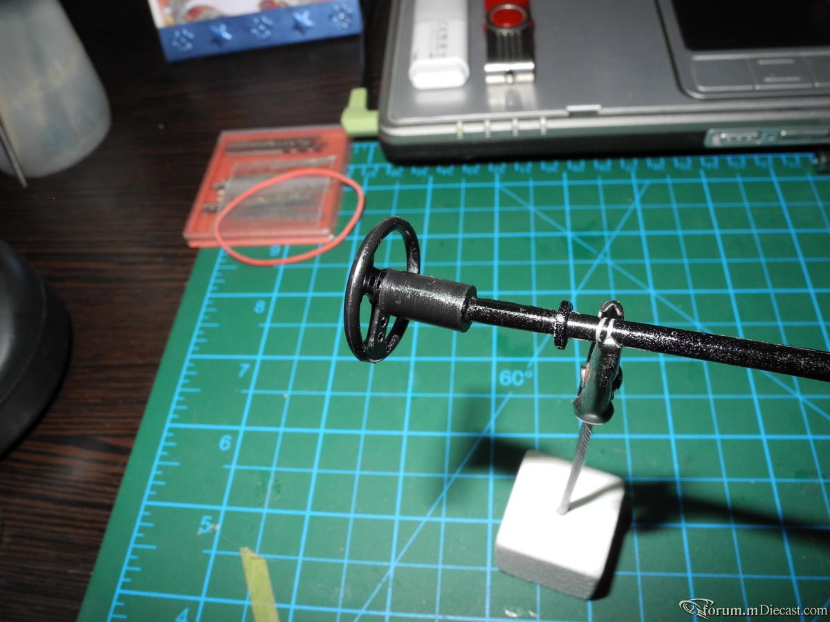

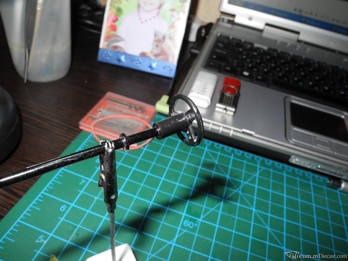

Fox Опубликовано: 4 ноября 2015 Автор Жалоба Опубликовано: 4 ноября 2015 немножко доработал диски. наклеил фольгу на обод и центральную часть, зачернил отверстия и добавил нипели. к сожалению, вспышка высветляет все огрехи, но живьем выглядит очень прилично. добрался до руля. высверлил отверстия в спицах, покрасил и добавил замочную скважину и переключатели. 6 Цитата Моя коллекция 1/18Продажа моделейГАРАЖ НА ПОЛКЕ: все о масштабных моделях

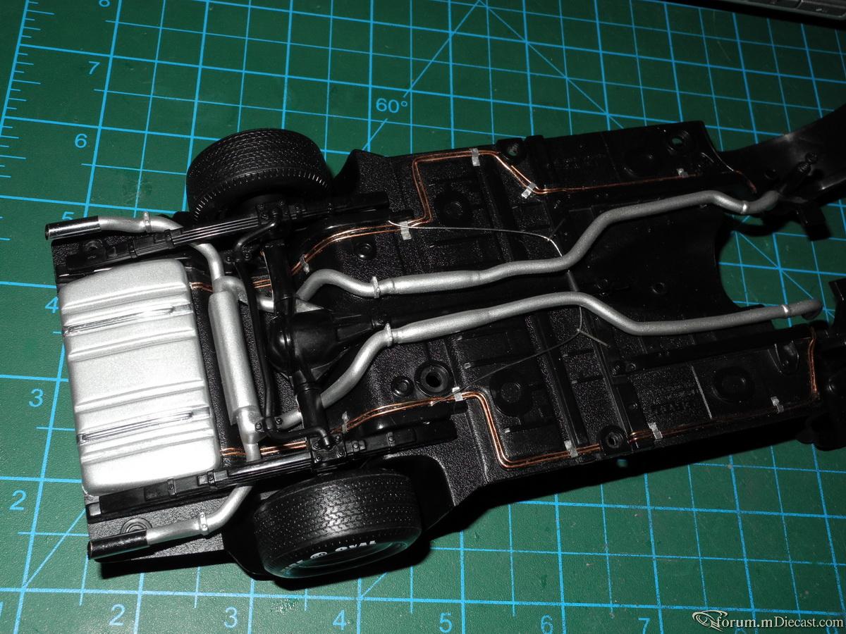

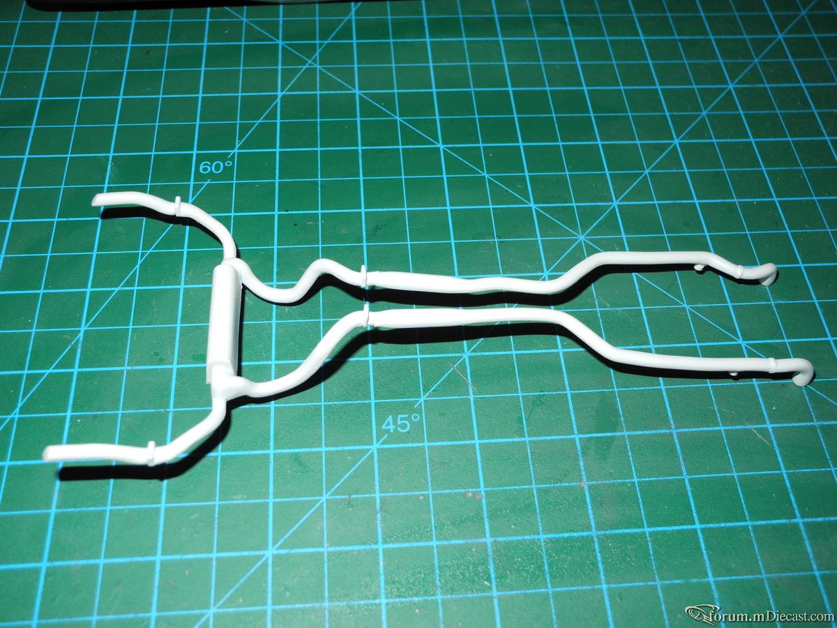

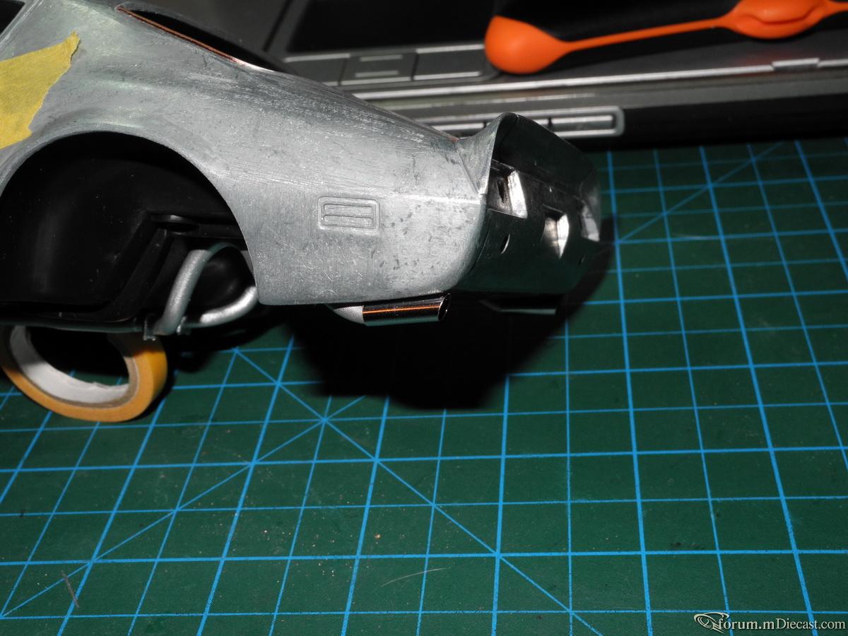

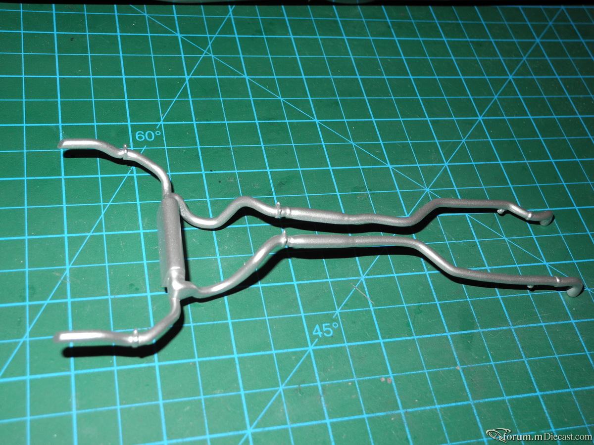

Fox Опубликовано: 9 ноября 2015 Автор Жалоба Опубликовано: 9 ноября 2015 выхлопная. зачистил лишнее, покрыл грунтом, отшлифовал, опять грунт и краска. осталось сделать насадки. 3 Цитата Моя коллекция 1/18Продажа моделейГАРАЖ НА ПОЛКЕ: все о масштабных моделях

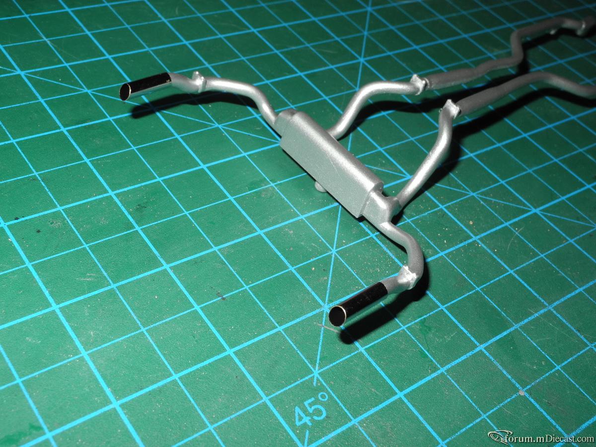

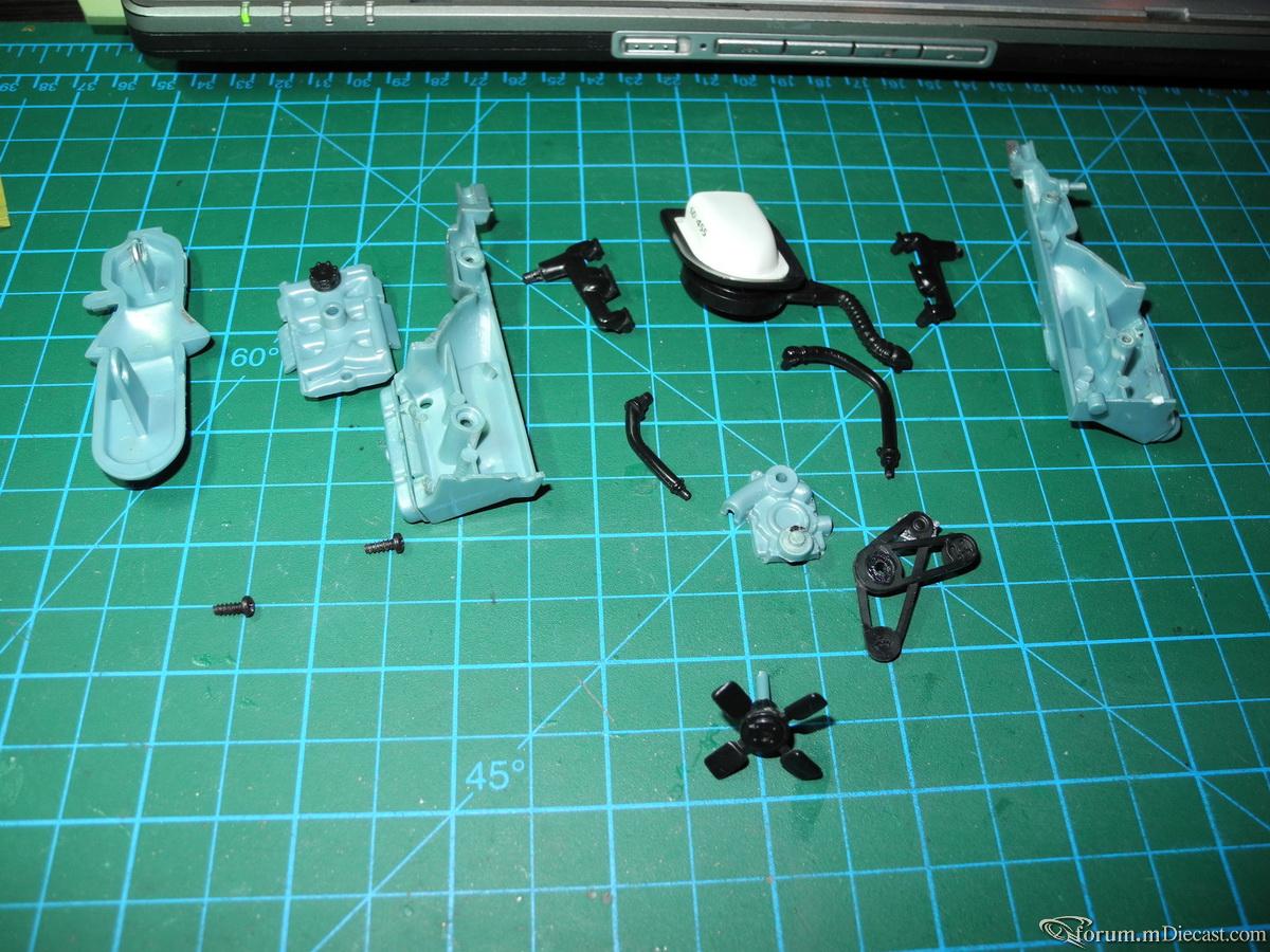

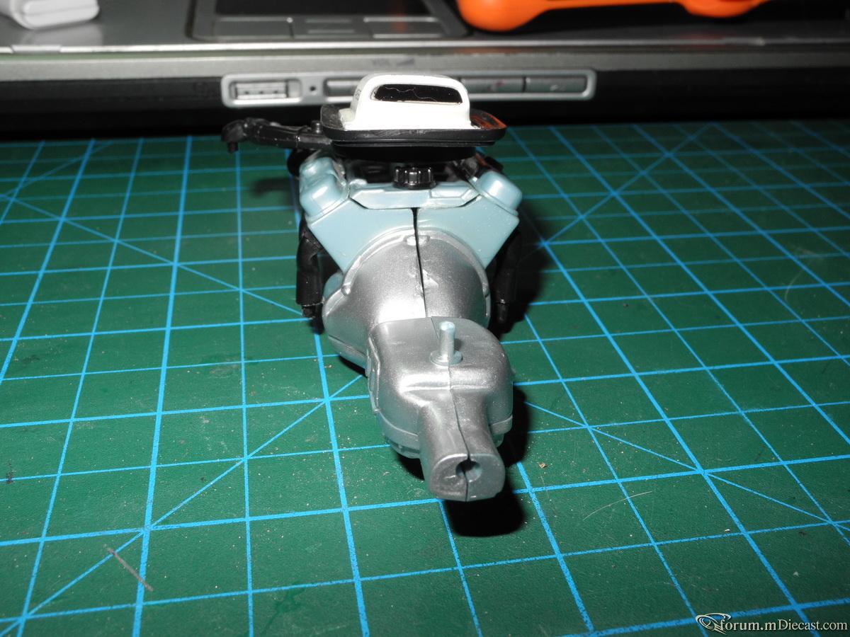

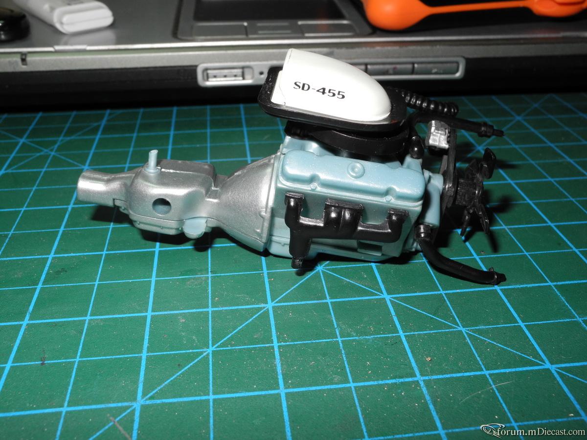

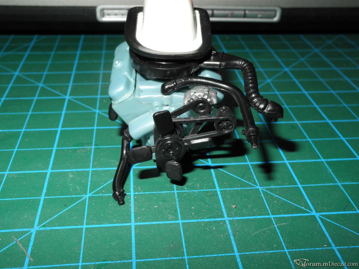

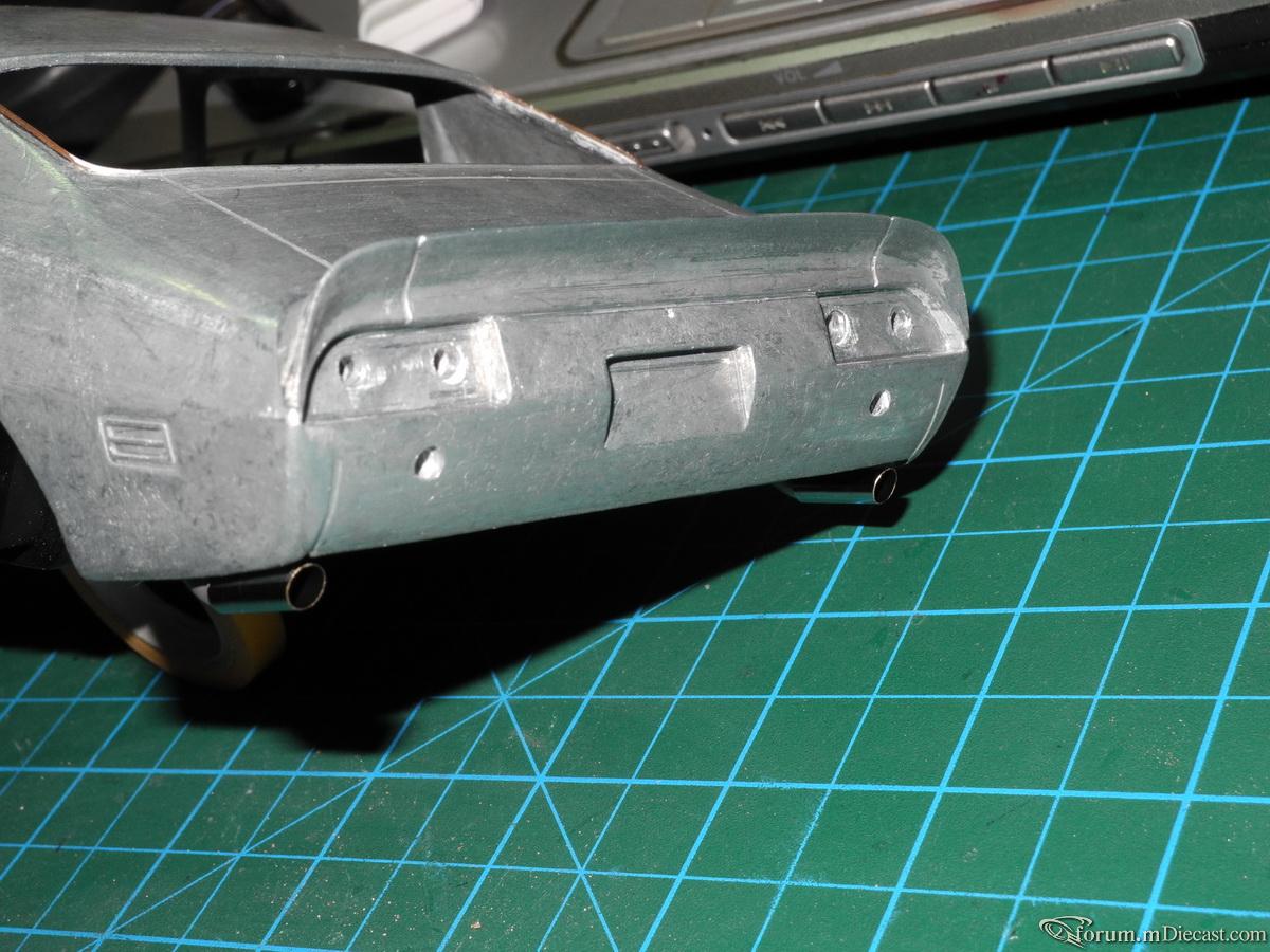

Fox Опубликовано: 11 ноября 2015 Автор Жалоба Опубликовано: 11 ноября 2015 насадки сделал из антенны, внутренности закрасил черным. стоковые чуть подрезал и закрасил торцы черным. результатом доволен )))Двигатель:и в разобранном виде 6 Цитата Моя коллекция 1/18Продажа моделейГАРАЖ НА ПОЛКЕ: все о масштабных моделях

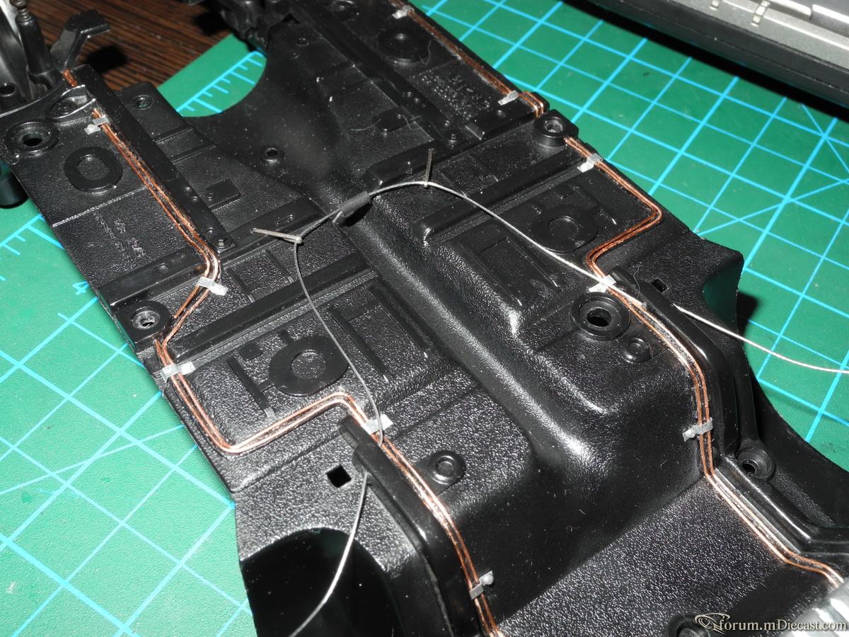

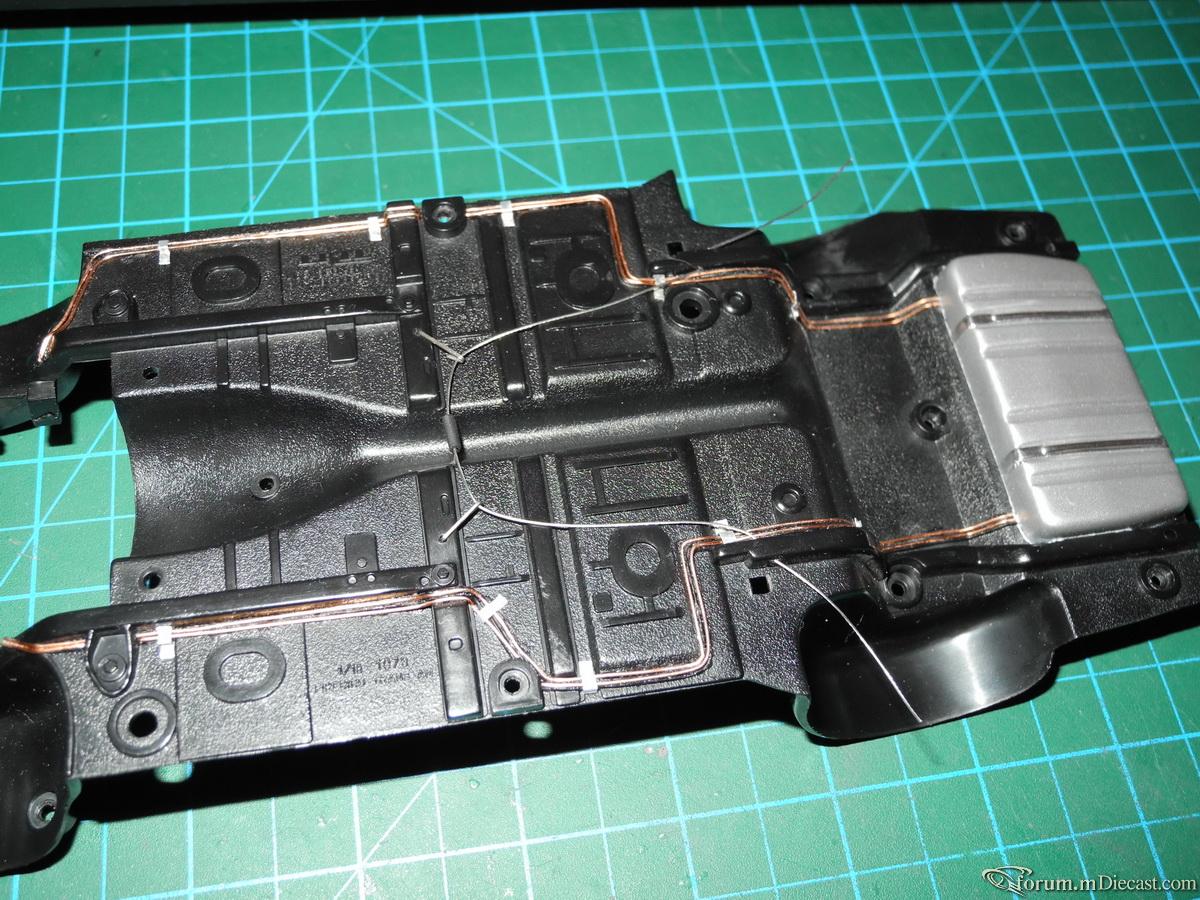

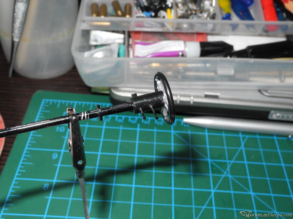

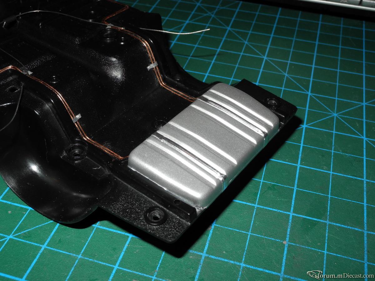

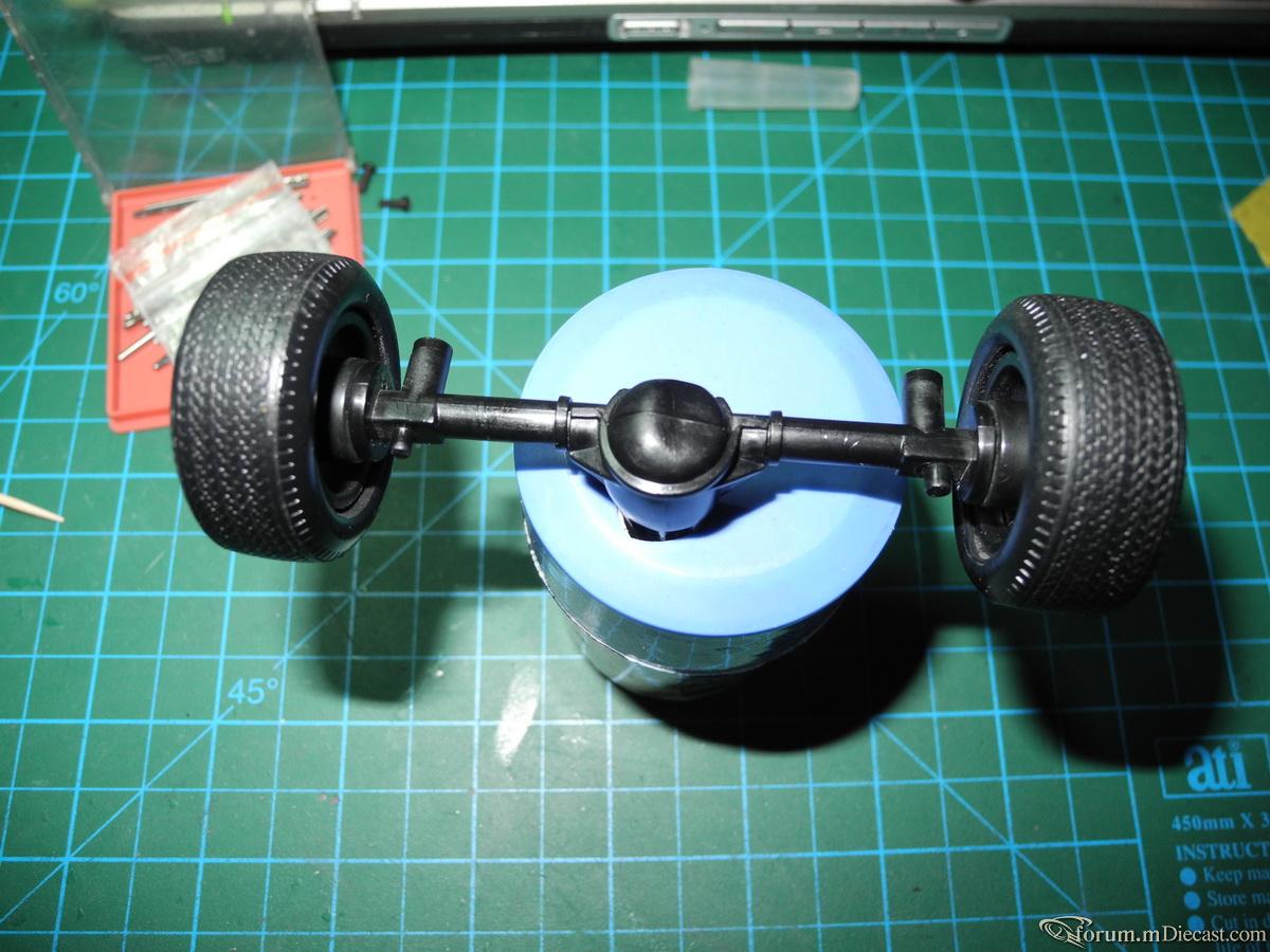

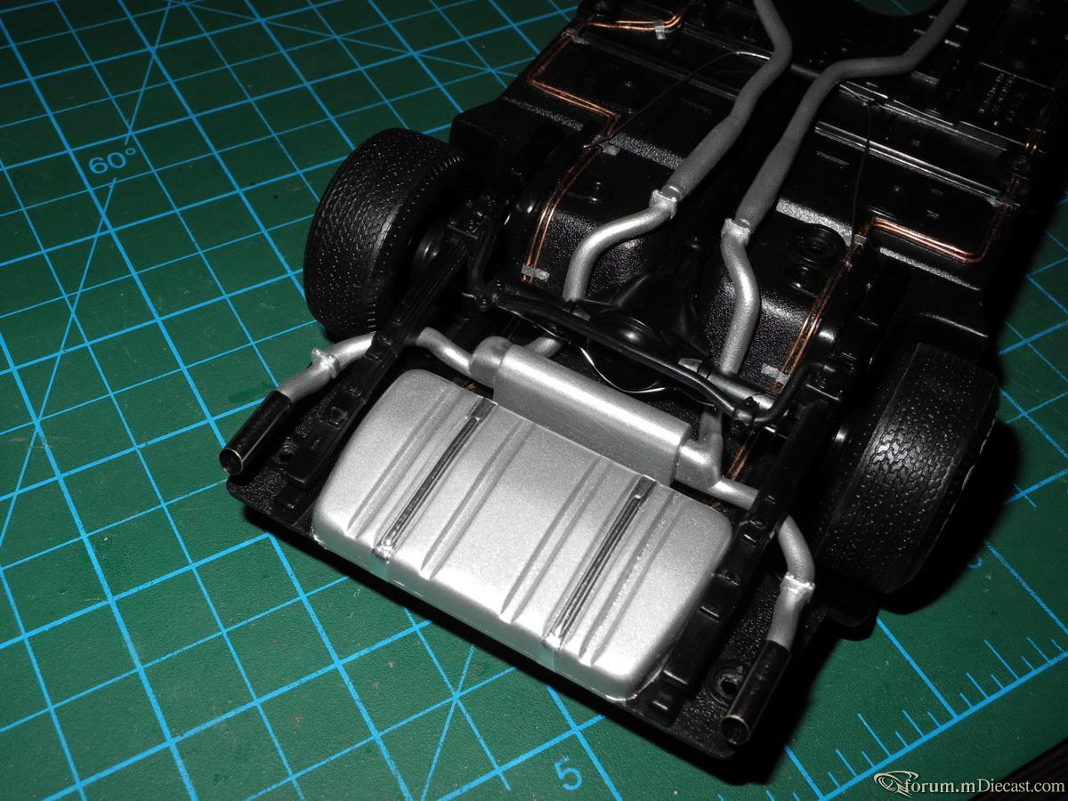

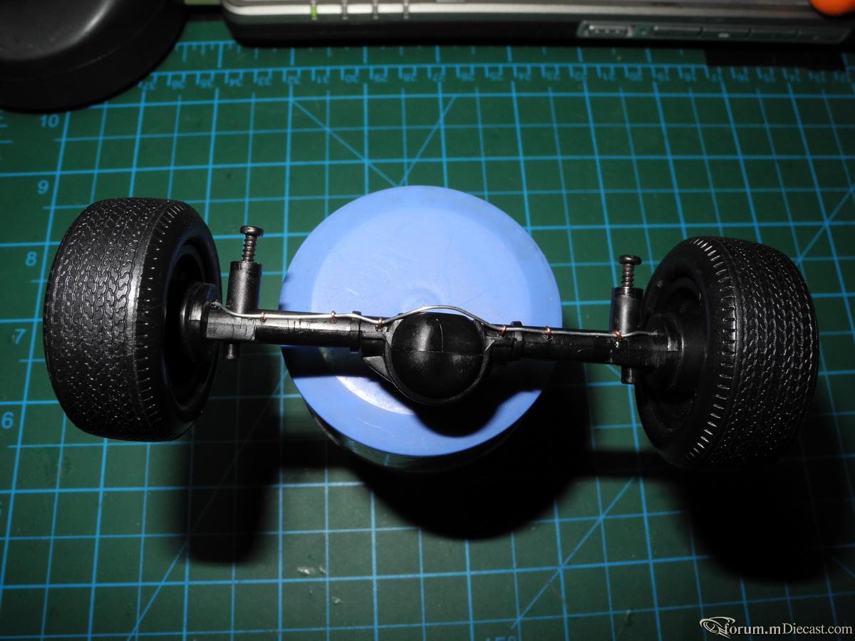

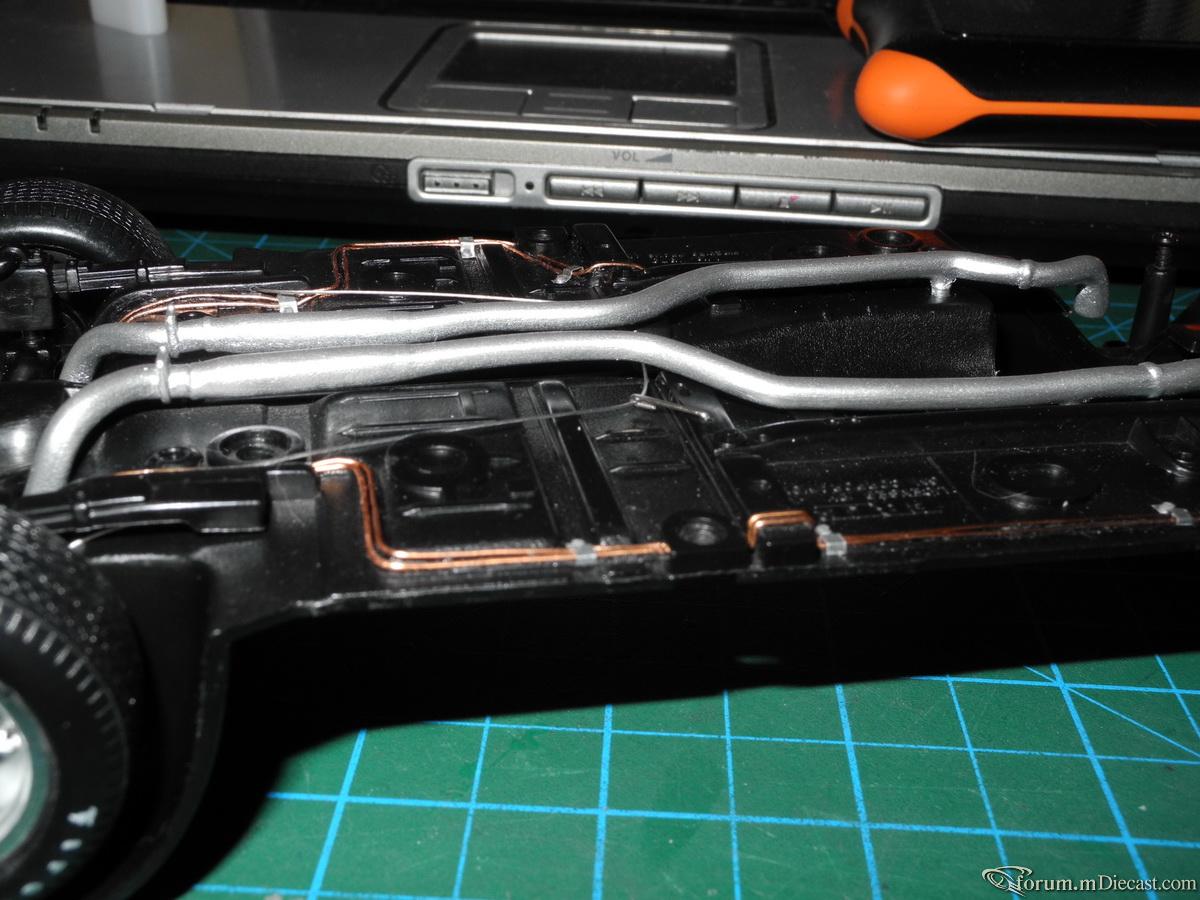

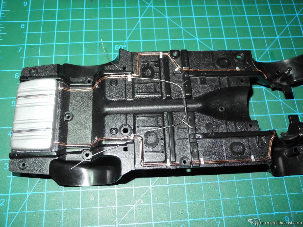

Fox Опубликовано: 16 ноября 2015 Автор Жалоба Опубликовано: 16 ноября 2015 (изменено) никто ничего не комментит, не советует ))) подшаманил задний мости доработал донышко: покрасил бак, добавил хомуты, проложил топливные магистрали (медная проволока), сделал хомуты (пивная жесть), закрепил болтиками (покупные, Модел-Мастер), добавил трос ручника (крепление - скобы от степплера, трос готовый).ну и предварительная сборка Изменено 16 ноября 2015 пользователем Fox 9 Цитата Моя коллекция 1/18Продажа моделейГАРАЖ НА ПОЛКЕ: все о масштабных моделях
