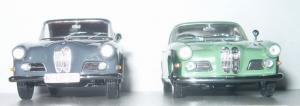

alexnn Опубликовано: 25 июля 2006 Жалоба Опубликовано: 25 июля 2006 503 Shuco vs UH. Впервые попали в руки обе одновременно. Удивлен насколько они разные. :) (похоже, что одна из них - лишняя в коллекции). :) Форма ноздрей вроде более правильная у Шуко. А какие мнения насчет пропорций при виде сбоку и формы крыши?
SDR Опубликовано: 25 июля 2006 Жалоба Опубликовано: 25 июля 2006 503 Shuco vs UH. Впервые попали в руки обе одновременно. Удивлен насколько они разные. :) (похоже, что одна из них - лишняя в коллекции). :D Форма ноздрей вроде более правильная у Шуко. А какие мнения насчет пропорций при виде сбоку и формы крыши?Еще бы фото прототипа поглянуть. :) С уважением, Александр.http://smiles2k.net/smiles/sport_smiles/sport_rder.gifЧлен МВМС (Клуб коллекционеров моделей Mercedes-Benz).
alexnn Опубликовано: 25 июля 2006 Жалоба Опубликовано: 25 июля 2006 Еще бы фото прототипа поглянуть. :)Или чертеж (объем у них обычно такой, что у меня будет несколько часов грузиться :) ).А фото в профиль у меня нет пока. Будем искать. Может Иван на эту тему задумывался уже?
dragon_fly Опубликовано: 25 июля 2006 Жалоба Опубликовано: 25 июля 2006 К сожалению, чертежей 503-ей я не нашел. Может кто скинет попозже. Скидываю фотки. Мои продажи на МЕШОК и ScaleBay
Ivan_320i Опубликовано: 26 июля 2006 Жалоба Опубликовано: 26 июля 2006 Или чертеж (объем у них обычно такой, что у меня будет несколько часов грузиться :) ).А фото в профиль у меня нет пока. Будем искать. Может Иван на эту тему задумывался уже? Он задумывался. Только толку-то... :D У меня ощущение, что реальные 503 собирали "из того, что было", как получится - посмотри, например, хотя бы этот линк: BMW 503 А теперь попробуй найти среди них 2-3 503-х, чтоб были с одинаковыми передними поворотниками и дворниками... :) По форме кузова мне кажется более соответствующей оригиналу Шуковая модель, но это лишь мое мнение. В любом случае у меня стоят и UH и Detail Cars (тот же UH) и старые Schuco. Эти новые Шуко я брать ужЕ не стал - у меня и так достаточно 503-х и открытых и закрытых кабриолетов и купе... Оглавление моей коллекции

alexnn Опубликовано: 26 июля 2006 Жалоба Опубликовано: 26 июля 2006 А теперь попробуй найти среди них 2-3 503-х, чтоб были с одинаковыми передними поворотниками и дворниками... :) По форме кузова мне кажется более соответствующей оригиналу Шуковая модель, но это лишь мое мнение. В любом случае у меня стоят и UH и Detail Cars (тот же UH) и старые Schuco. Эти новые Шуко я брать ужЕ не стал - у меня и так достаточно 503-х и открытых и закрытых кабриолетов и купе...Да и х%% с ними с дворниками.... :D Мне тоже всегда казалось, что по форме кузова Шуковская больше соответствует оригиналу, но! Посмотрев еще раз на фотки (профиль), вижу, что задняя линия крыши и форма заднего стекла купе ближе к оригиналу у UH/CDC. Похоже, что нужно оставлять обе. :) Пропорции на глаз где-то посередине. Осталось померить размеры. У кого есть?
alexnn Опубликовано: 26 июля 2006 Жалоба Опубликовано: 26 июля 2006 (изменено) Нашел ракурс, где хорошо видны основные отличия кузова (морда и заднее стекло). :) Изменено 26 июля 2006 пользователем alexnn

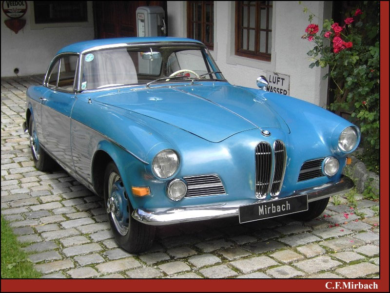

ГригорийМ Опубликовано: 29 июля 2006 Жалоба Опубликовано: 29 июля 2006 (изменено) По после продолжительной телефонной беседы с Иваном выяснили следующее: на всех моделях 503-его в 1/43 рычаг находится на рулевой колонке,а в 1/18 - на полу. Ответ неправильный :) На новом шуковой 503-м купе рычаг на полу. Что является отличительным признаком второй серии БМВ-503. Иван, предлагаю закупиться еще одной моделькой :D Лично я себе я ее возьму. :) Только есть у нее ошибочка - молдинг в хвосте должен быть прямой, а у нее загибается вверх как на 1-й серии.Должно быть так http://www.mirbach.de/main.asp?main=auto_d...=0&subnav=1 Изменено 29 июля 2006 пользователем ГригорийМ Моя коллекция ГерманияМоя коллекция Америка
alexnn Опубликовано: 29 июля 2006 Жалоба Опубликовано: 29 июля 2006 Ответ неправильный :D На новом шуковой 503-м купе рычаг на полу. Что является отличительным признаком второй серии БМВ-503. Иван, предлагаю закупиться еще одной моделькой :D Лично я себе я ее возьму. :) Только есть у нее ошибочка - молдинг в хвосте должен быть прямой, а у нее загибается вверх как на 1-й серии.Должно быть так http://www.mirbach.de/main.asp?main=auto_d...=0&subnav=1Чистая правда. В купе - на полу, в кабрике - на руле. А сразу не обратил внимания. :) Дополнительный аргумент за то, чтобы оставить обе купешки. :lol:
