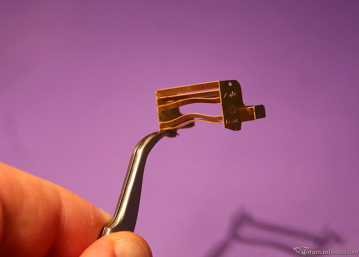

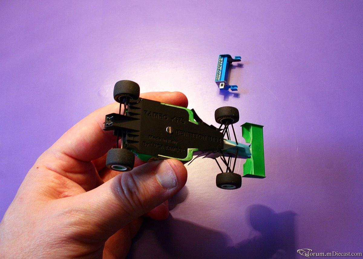

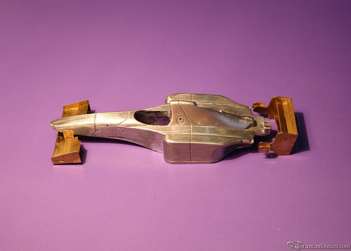

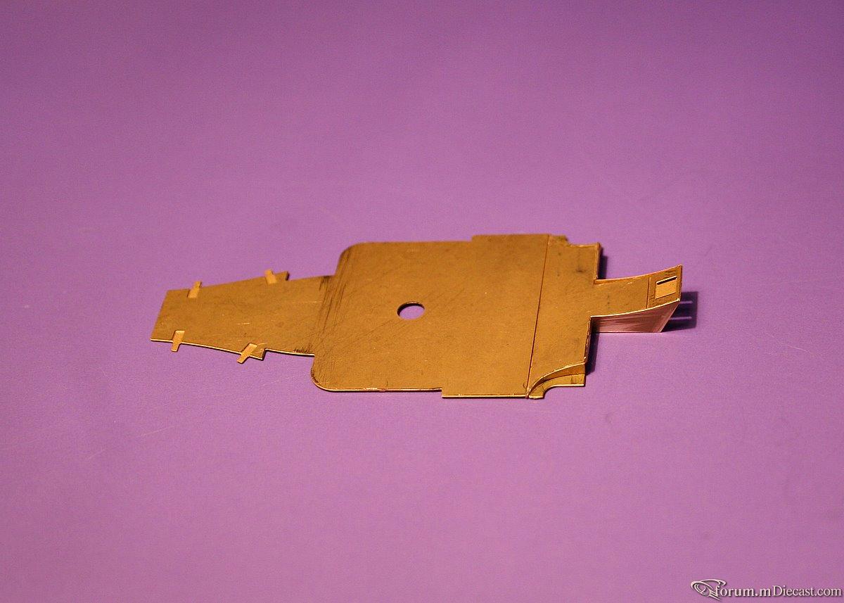

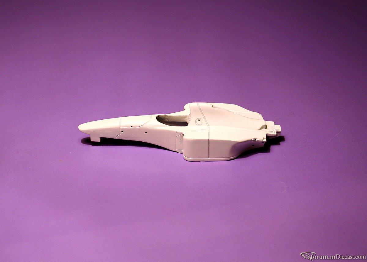

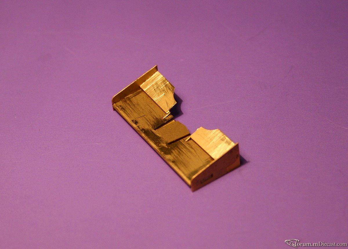

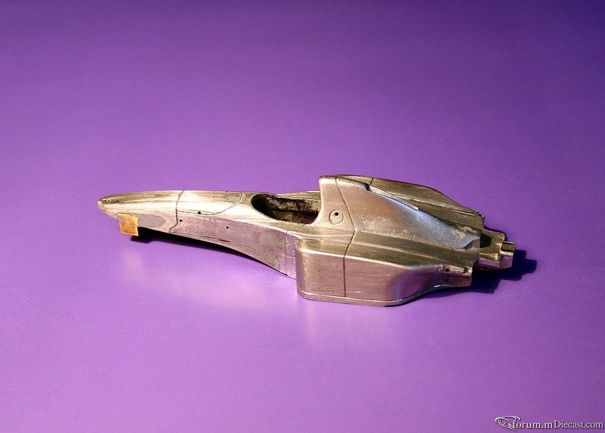

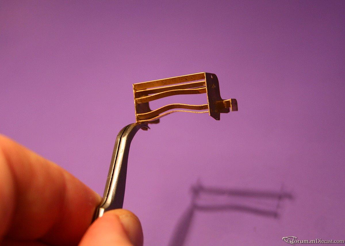

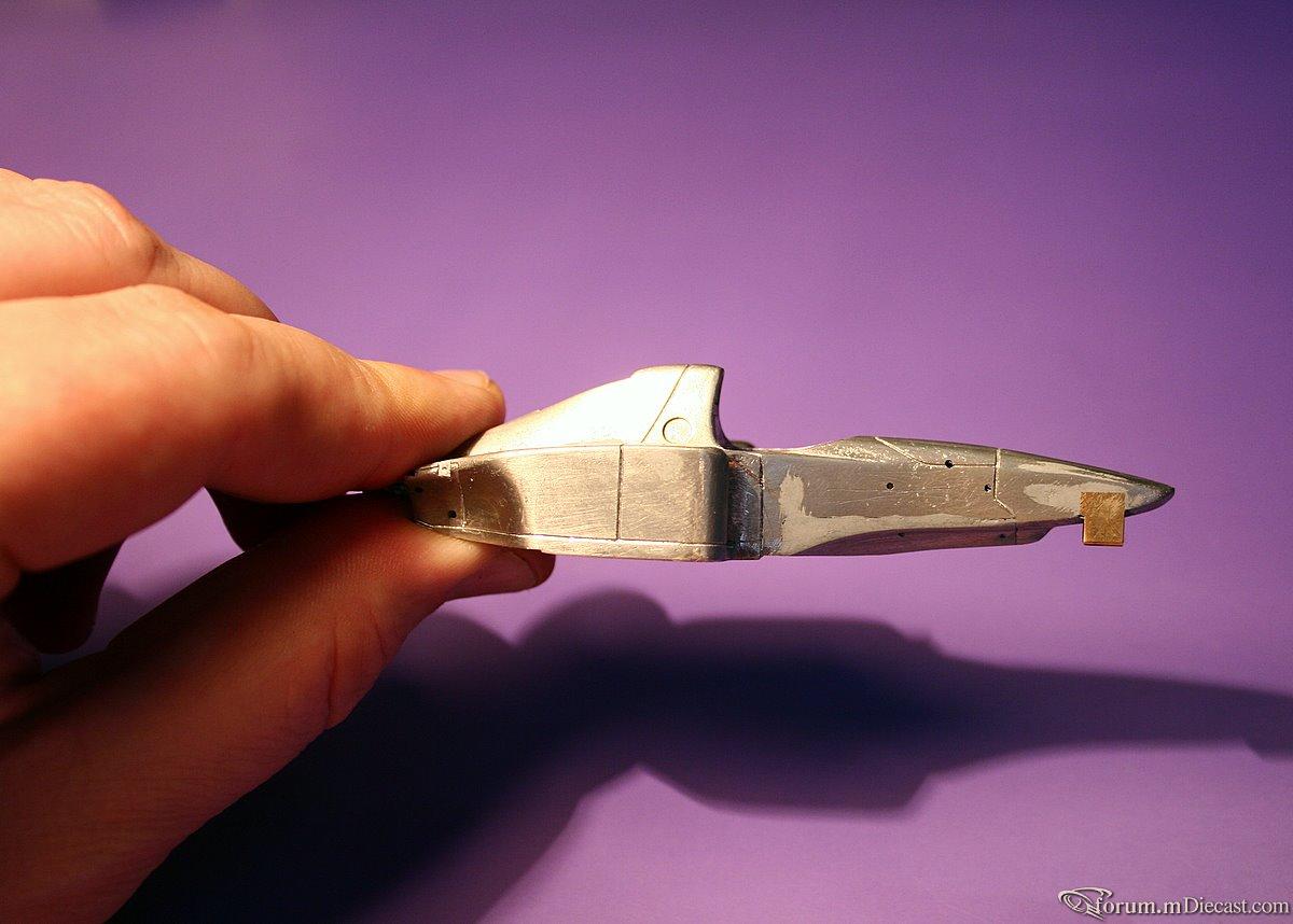

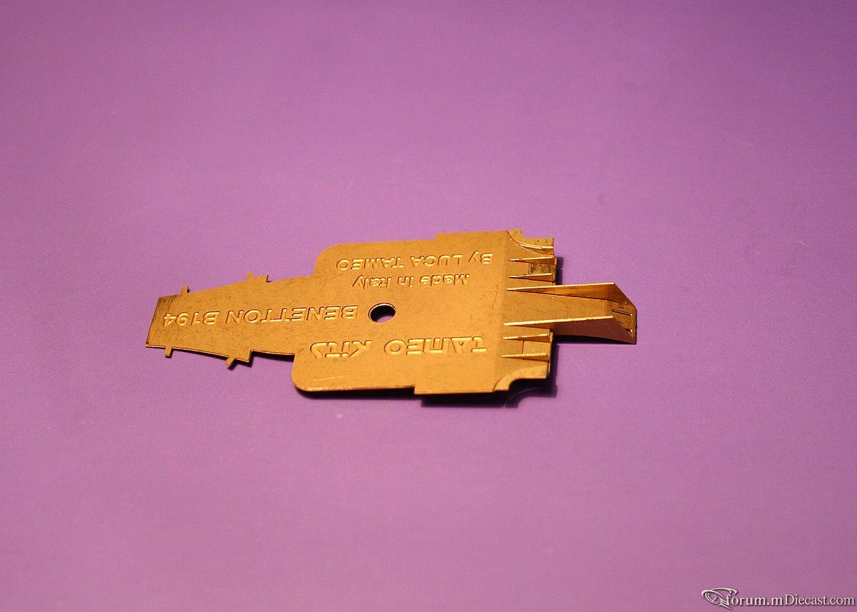

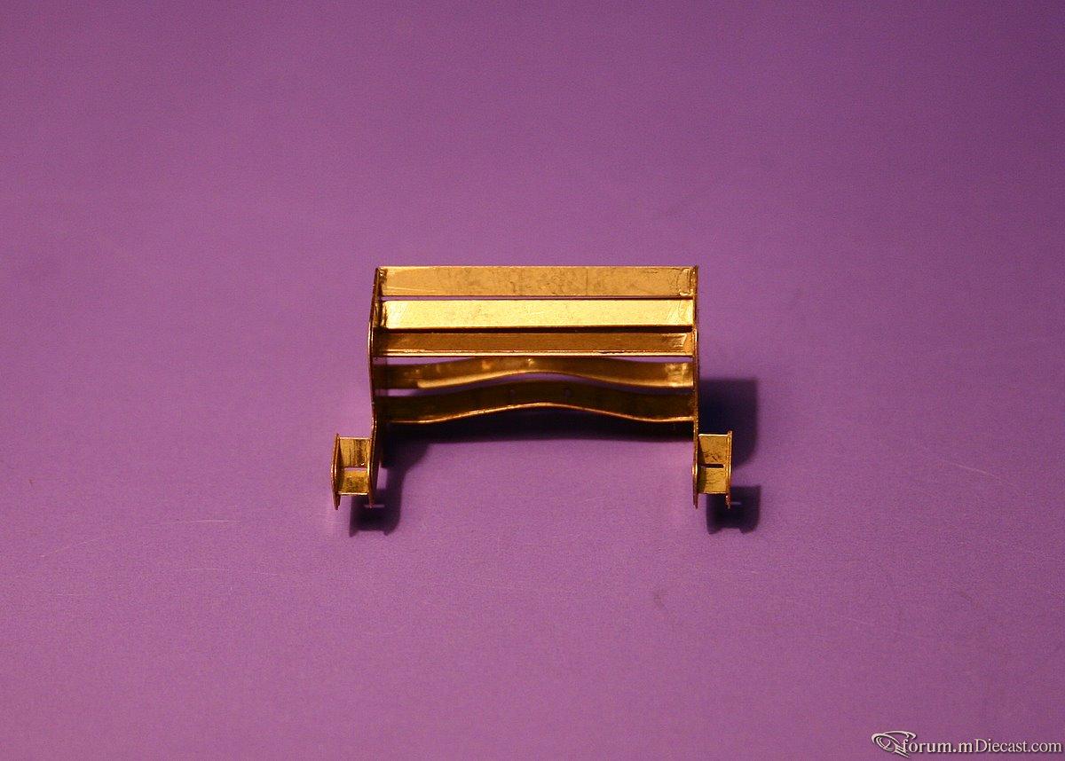

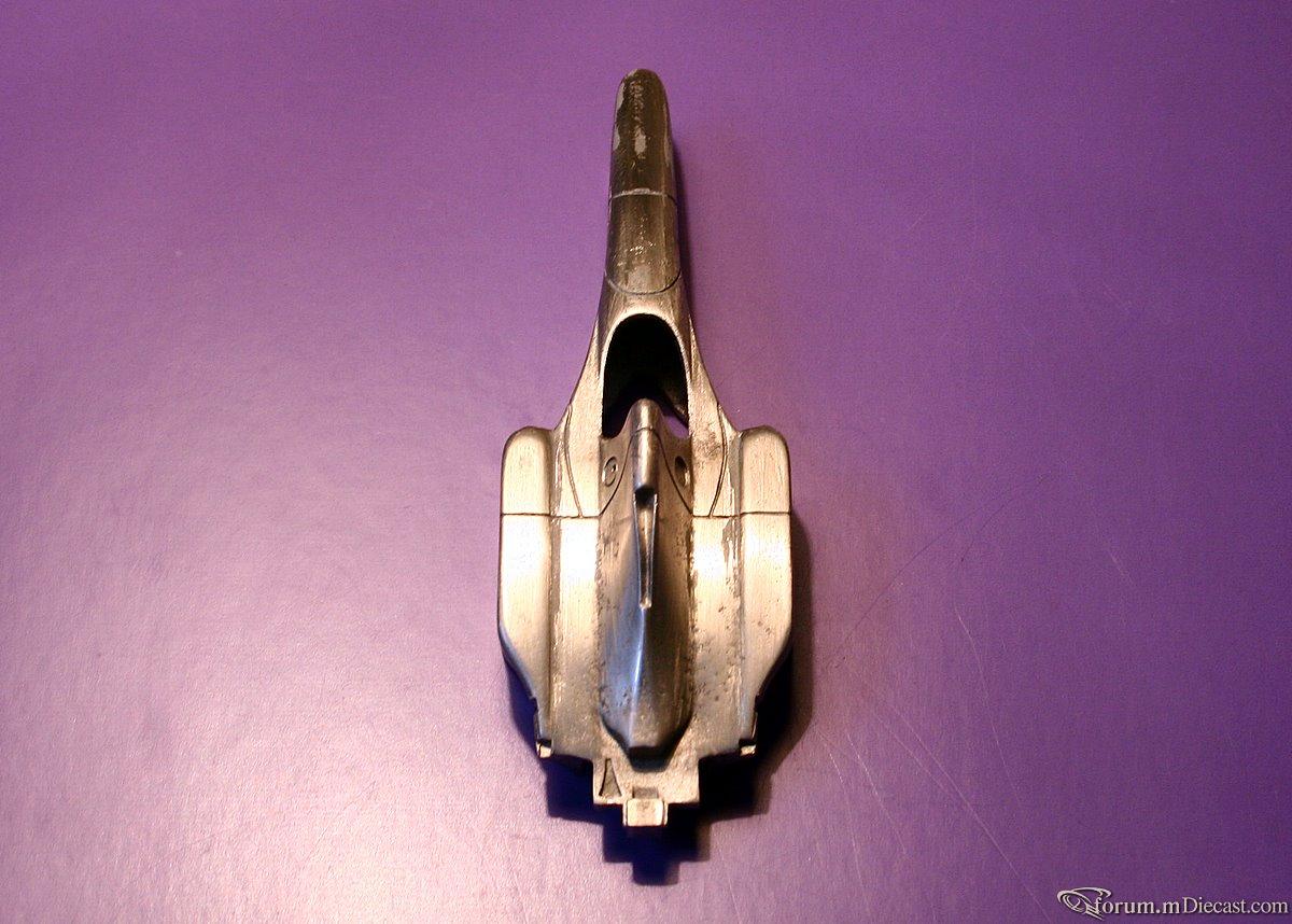

Павел74 Опубликовано: 9 марта 2013 Автор Жалоба Опубликовано: 9 марта 2013 (изменено) Да я уже кое-что сделал.На корпус ушёл килограм шпатлёвки и сточил два натфеля.Шпатлевал не только место соединения деталей , но и сам корпус - как сверху , так и снизу. Собрал крылья....Использовал трафарет , данный в наборе.Детали отжигал на газовой плитке и окунал в воду.В итоге получились пластичные элименты фототравления.Обе конструкции собирал при помощи штангель-циркуля. Дно собралось без проблем - вот где очень помогла моя "гнулка" для травления ! Изменено 9 марта 2013 пользователем Павел74 5 Моя коллекцияМои поделкиМои продажи-Молоток

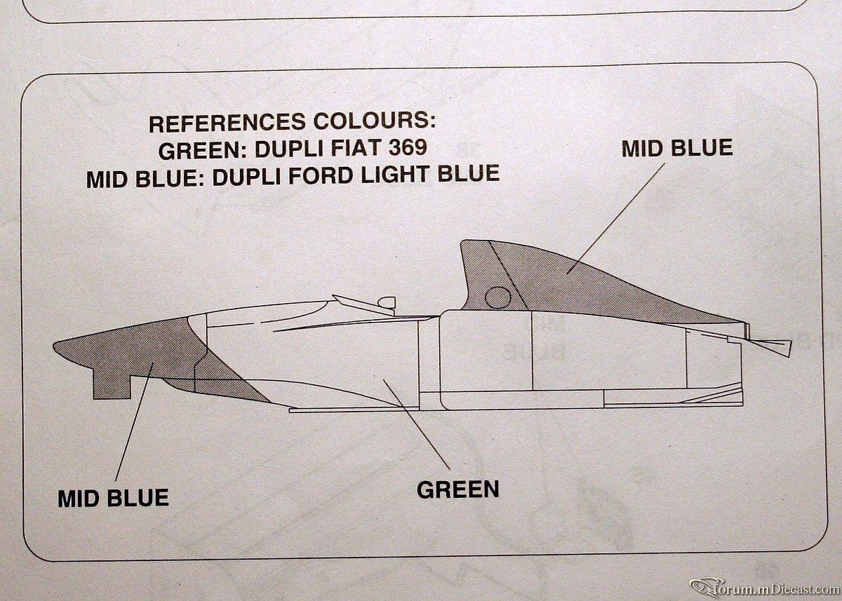

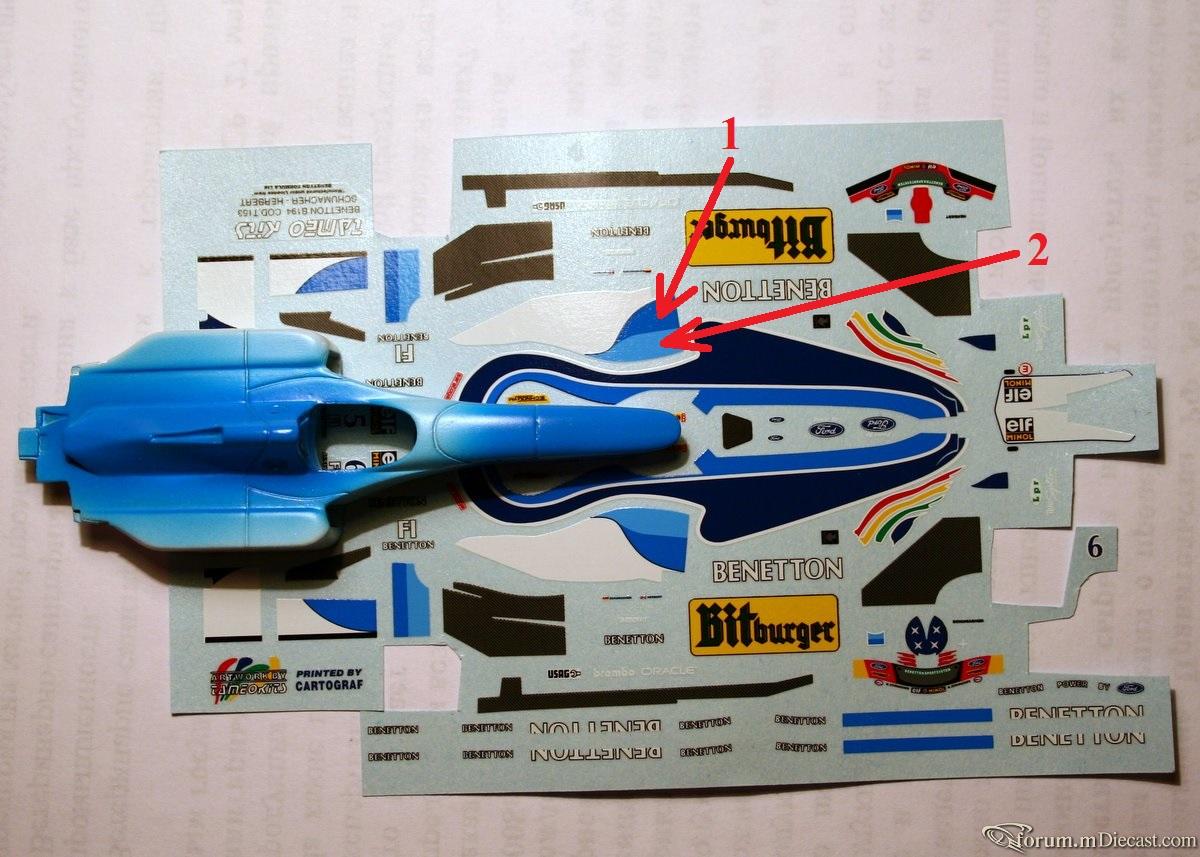

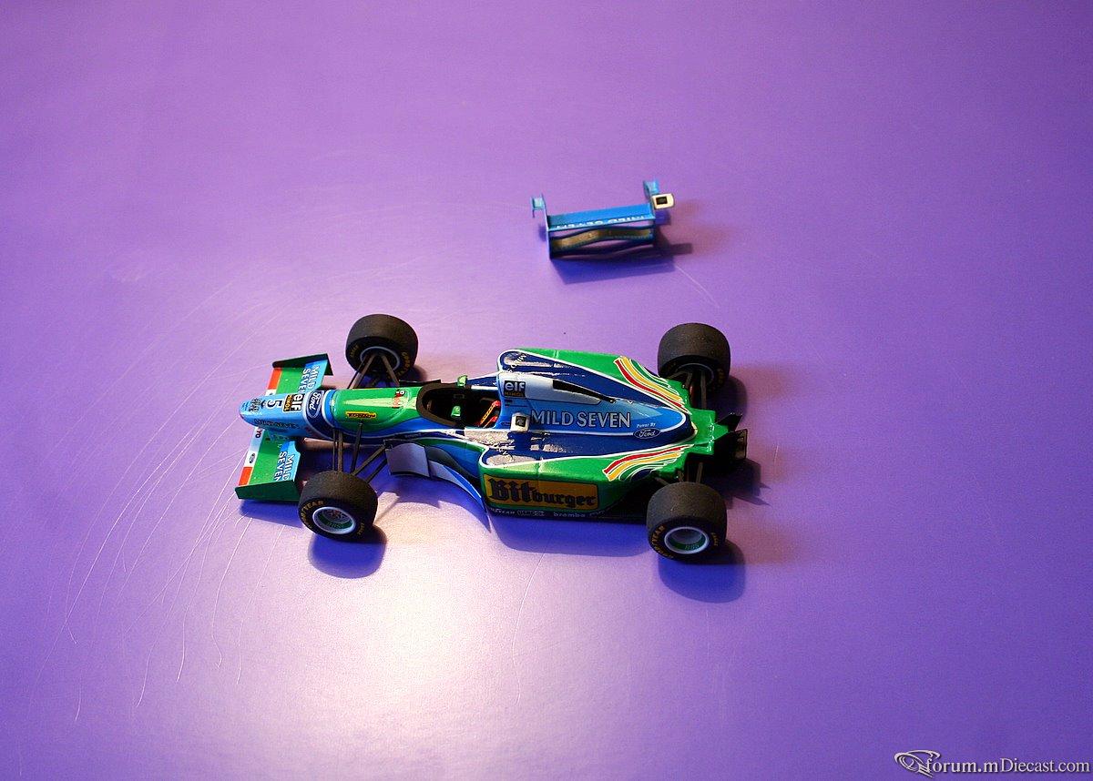

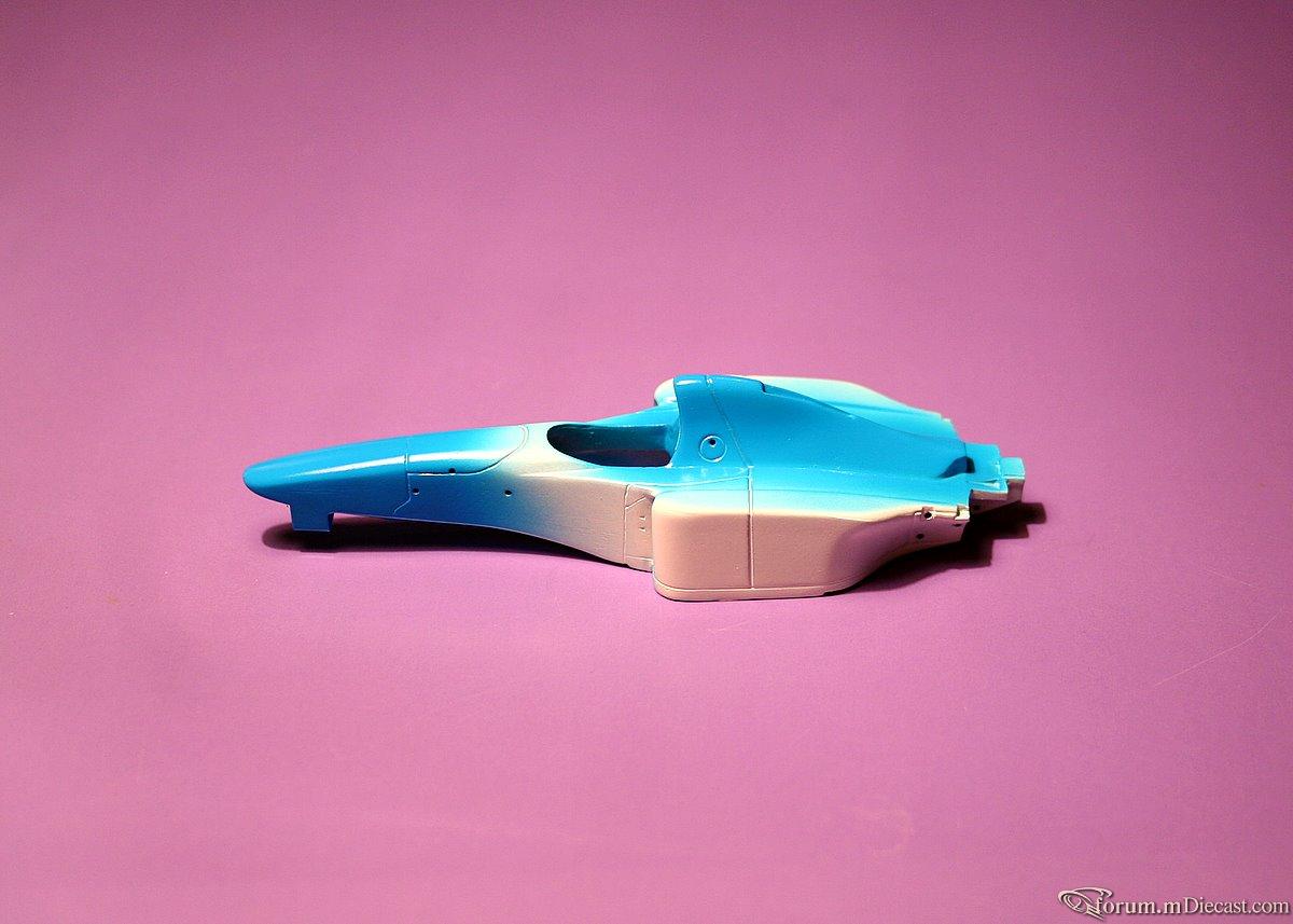

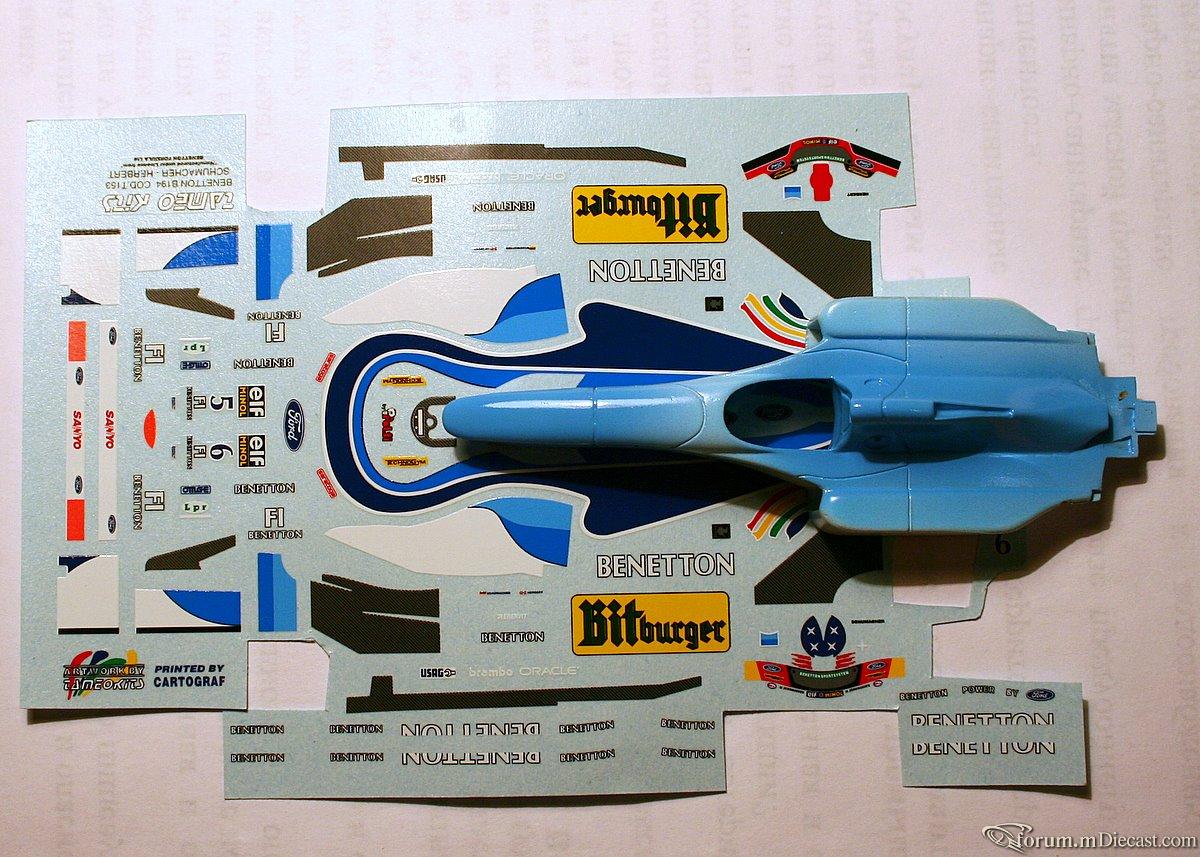

Павел74 Опубликовано: 14 марта 2013 Автор Жалоба Опубликовано: 14 марта 2013 (изменено) Ух Вы мои помошнички !!!! ....а производительность .... всё просто - я почти не смотрю теливизор и перестал играть в Call of Duty ....и на работе у меня есть возможность делать всю черновую работу с моделью - дома только крашу и собираю Запутался я тут с окраской на этом "попугае"Короче - на машине два голубых цвета - светлый и тёмный. Я подсмотрел на одном форуме , что модель красили Тамиевской TS-23.Я тоже ей покрасил , как по инструкции. Эта краска идеально подходит к тёмно-голубому №1 (это видно на фото с декалью). НО , нос и спину нужно красить светло-голубым №2 ! Вот-так ... пошёл по неверно указанному кем-то пути.... Буду перекрашивать... Изменено 15 марта 2013 пользователем Павел74 4 Моя коллекцияМои поделкиМои продажи-Молоток

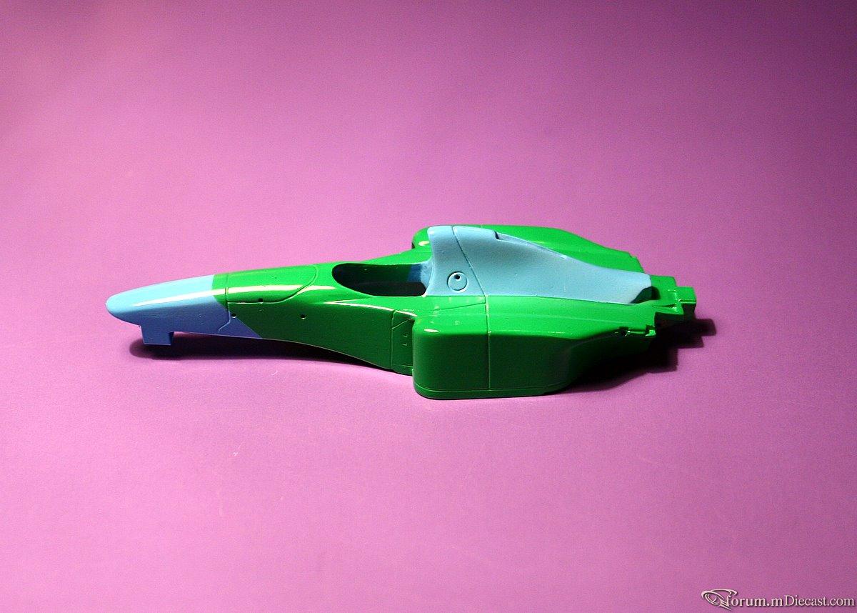

Павел74 Опубликовано: 14 марта 2013 Автор Жалоба Опубликовано: 14 марта 2013 :biggrin: ...под убогую игру этого грёбаного "Зенита" , чтобы не переживать особо я перекрасил кузов в светло-голубой.Краску мешал сам - вроде попал в цвет...Перед этим закрасил темно-голубой белой краской... ....ясно пока только одно - "Ростов" - Чемпион ! 2 Моя коллекцияМои поделкиМои продажи-Молоток

Павел74 Опубликовано: 15 марта 2013 Автор Жалоба Опубликовано: 15 марта 2013 (изменено) Спасибо ! Ну вот , "тушка" машины покрашена....Зелёный подошёл так же идеально - это Тамия Х-28 (Park Green)На фотках видно , насколько я изменил голубой цвет. Границы перехода цветов без ступеньки - это важно , т.к по ним будут проходить декали .... Изменено 15 марта 2013 пользователем Павел74 5 Моя коллекцияМои поделкиМои продажи-Молоток

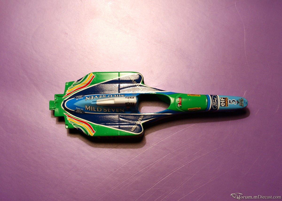

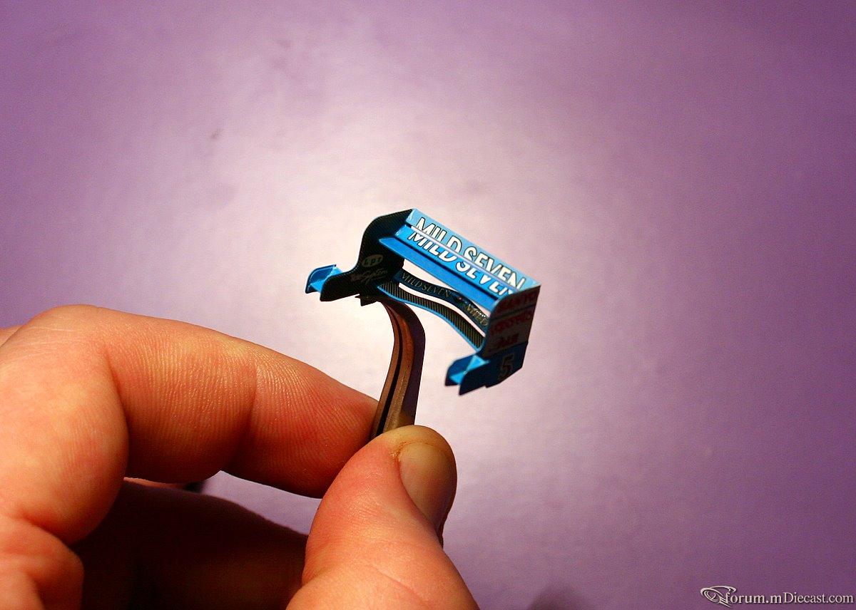

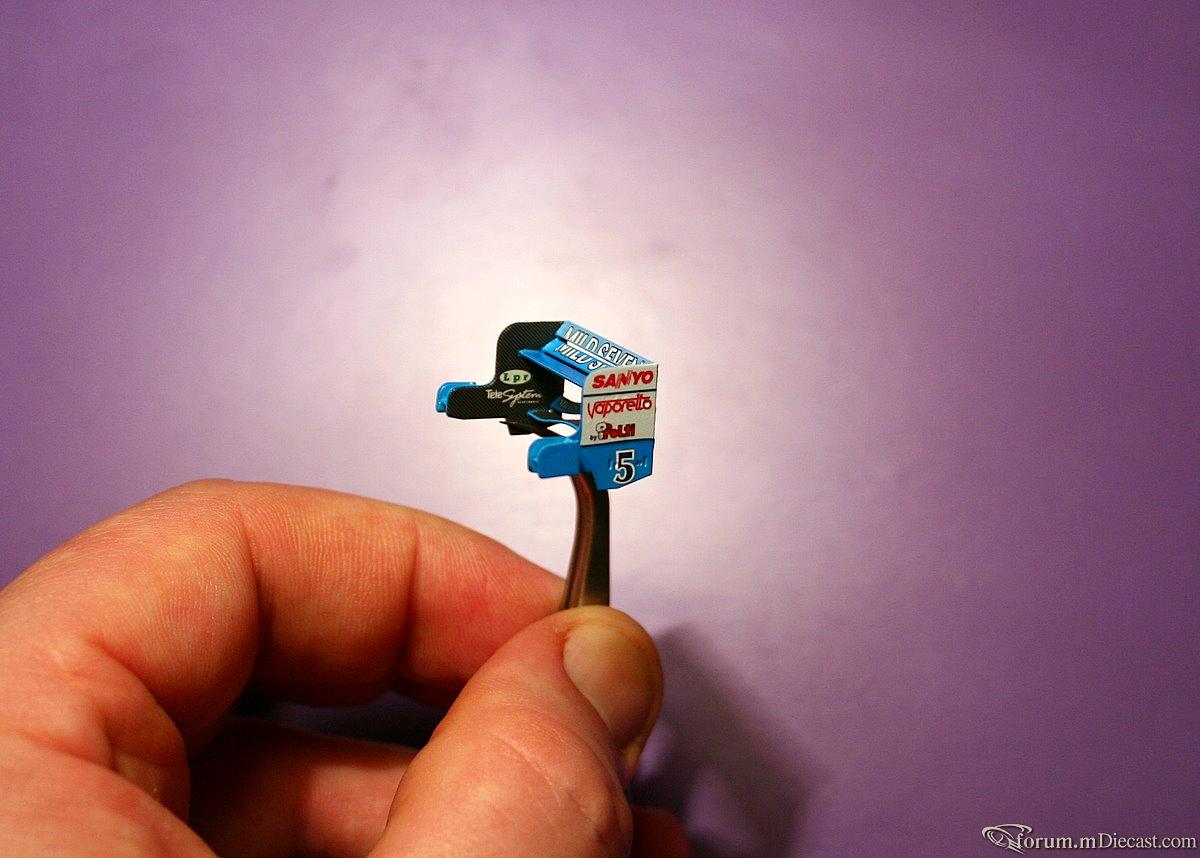

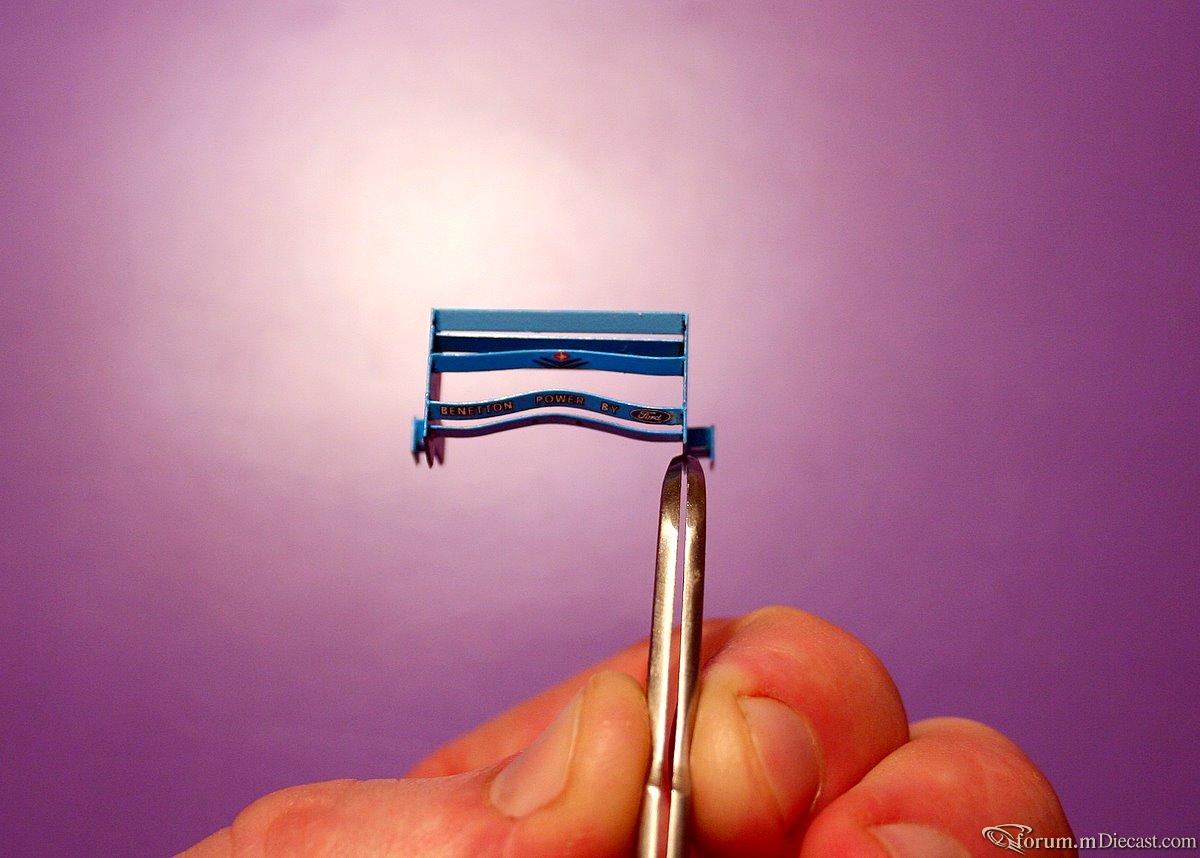

Павел74 Опубликовано: 15 марта 2013 Автор Жалоба Опубликовано: 15 марта 2013 Заднее крыло... Перемычки имеют три оттенка голубого - в инструкции это не указанно (!) , но на фото настоящей машины отлично видно (спасибо Лёшке Alex1967 за фотки) Перемычки "покрасил" в разные цвета с помощью декалей.Из обрезков старых декалей вырезал нужный размер прямоугольника и покрасил его аэрографом в нужный цвет.После высыхания эта декаль переводится как обычная. Сзади нет надписи МилдСевен - вот так Тамео опять обдурили - их нет в комплекте. 5 Моя коллекцияМои поделкиМои продажи-Молоток

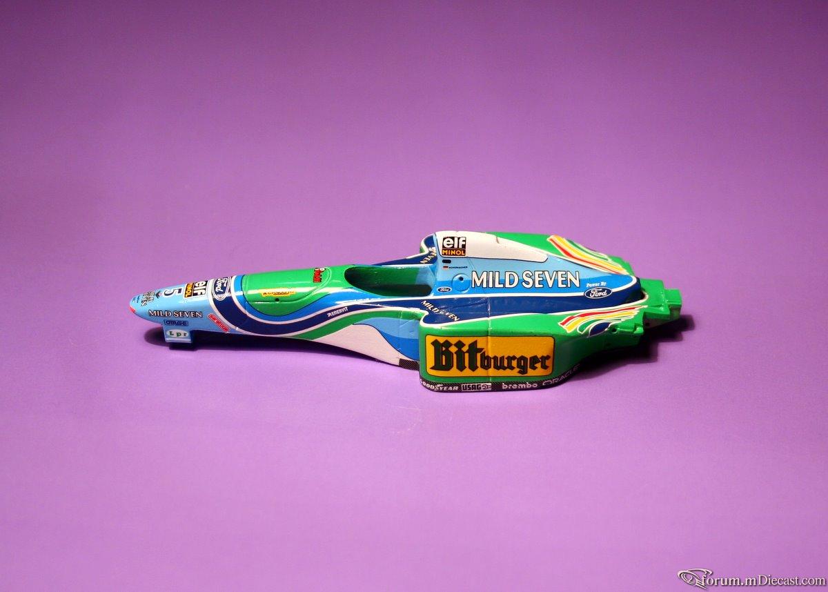

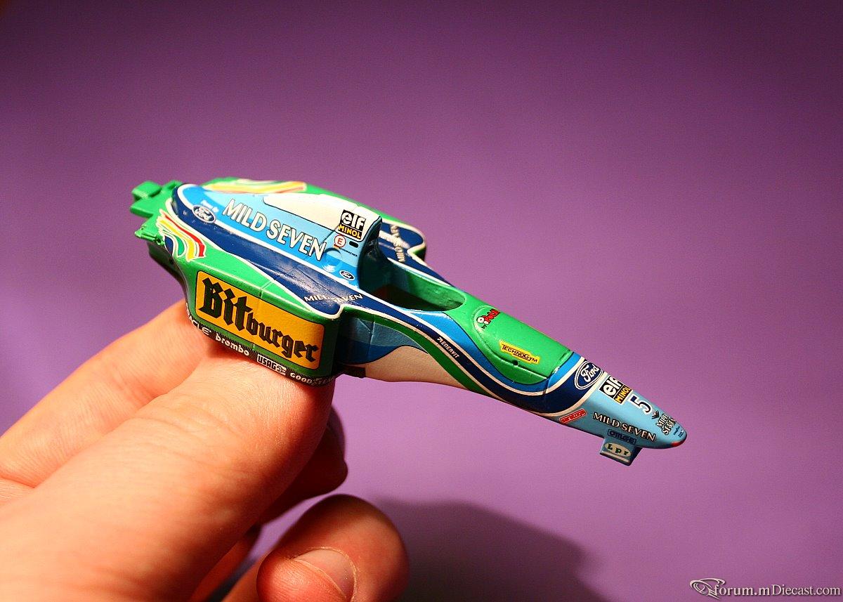

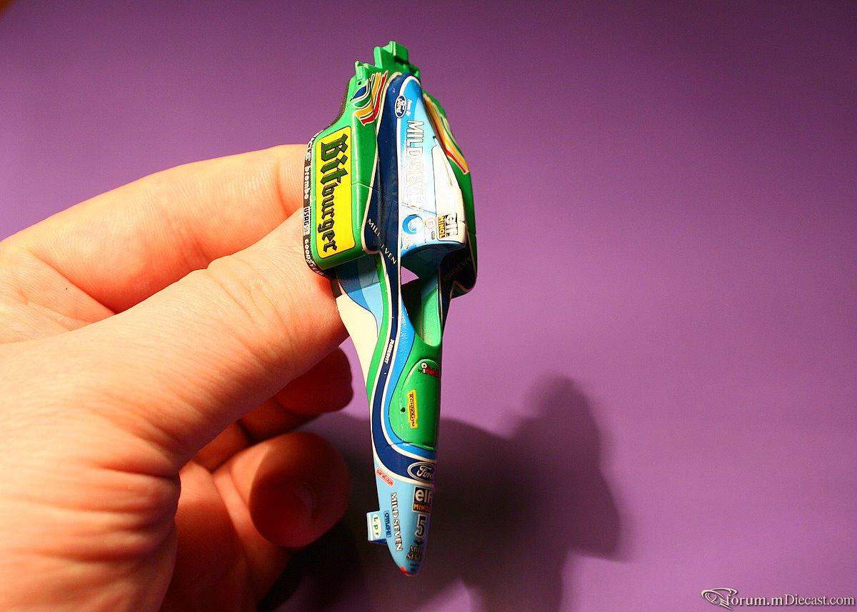

Павел74 Опубликовано: 17 марта 2013 Автор Жалоба Опубликовано: 17 марта 2013 (изменено) Декали сделаны.Довольно сложный процесс получился - очень много поверхностей с двойной-тройной кривизной , да и декаль имела большие элименты размером на весь корпус. Но вроде ровно всё легло.Хорошо , что декаль не натянулась барабаном на расшивке а хорошо её облегла.Использовал три жидкости - вода , МаркФит и спирт. Теперь высушить и можно покравать лаком - нужно стереть все перепады от толщины декали...убрать всю шершавость. СПАСИБО , МУЖИКИ !!! Изменено 17 марта 2013 пользователем Павел74 7 Моя коллекцияМои поделкиМои продажи-Молоток

Natty Опубликовано: 18 марта 2013 Жалоба Опубликовано: 18 марта 2013 Ювелирно получилось Особенно в швах аккуратно, там часто у промышленных моделей "барабаны" попадаются. 1 http://www.forum.mdiecast.com/index.php?showtopic=10170http://www.forum.mdiecast.com/index.php?showtopic=12507

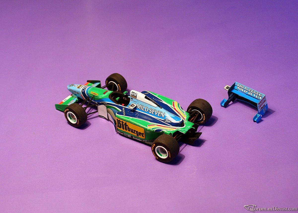

Павел74 Опубликовано: 5 апреля 2013 Автор Жалоба Опубликовано: 5 апреля 2013 Мужики , ну спасибо !Проект пока стоит ...Всё уже собрано , но нет одной декали ... надписи Милд Севен на заднюю часть крыла !Парень с соседнего форума обещал помочь и выслал такие из Москвы - но пока не пришли ещё.... 2 Моя коллекцияМои поделкиМои продажи-Молоток
