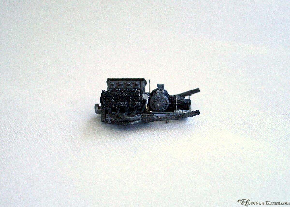

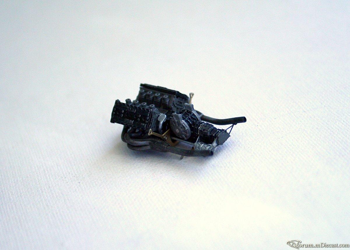

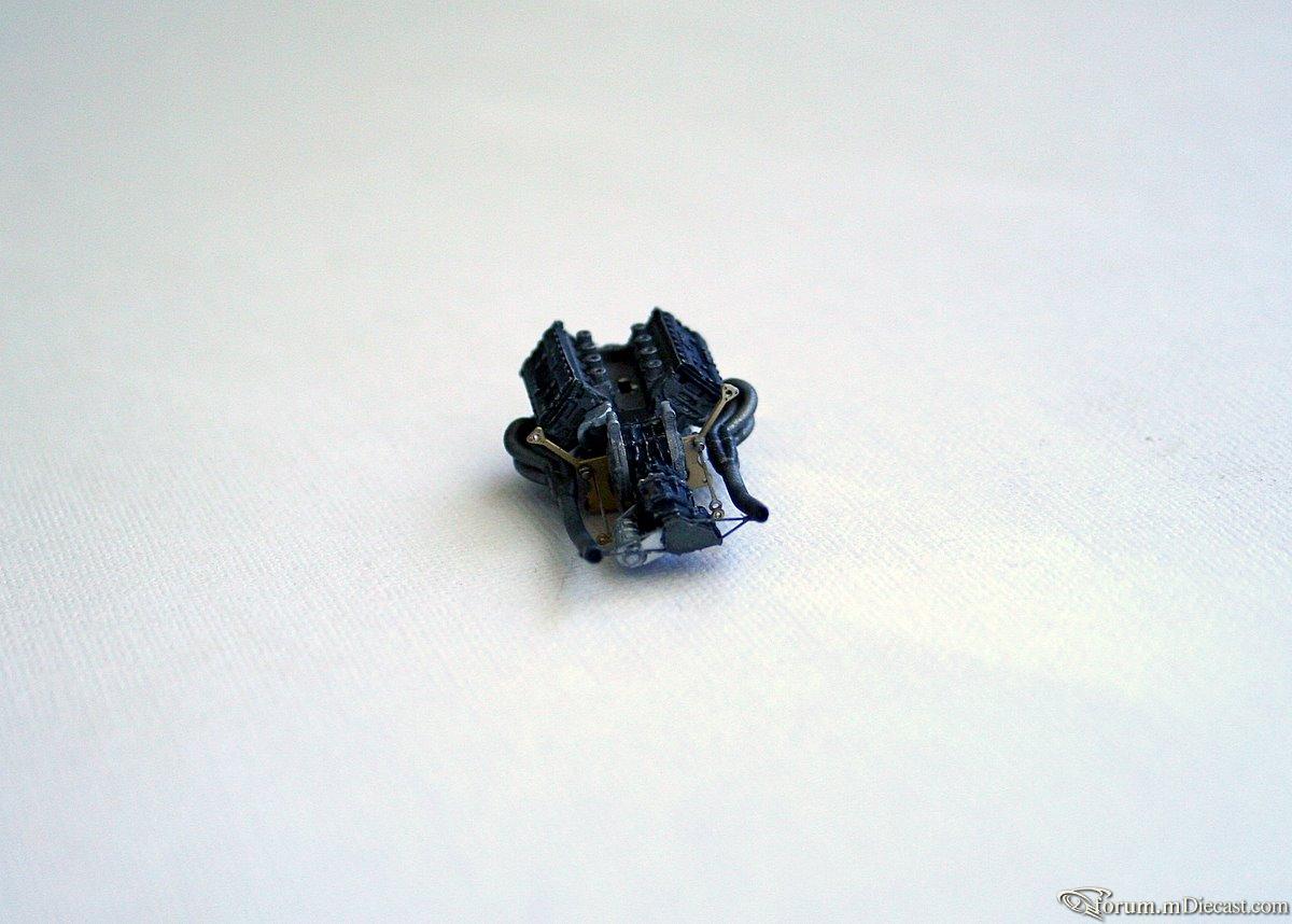

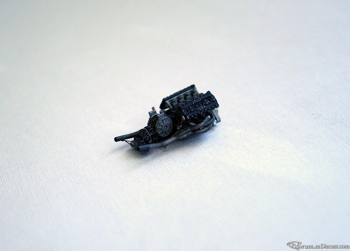

Павел74 Опубликовано: 2 октября 2012 Автор Жалоба Опубликовано: 2 октября 2012 Да я уже оттёр её обычным 646-м растворителем..... :smile: Двигатель.Это только 1\3 часть деталей для него. 2 Моя коллекцияМои поделкиМои продажи-Молоток

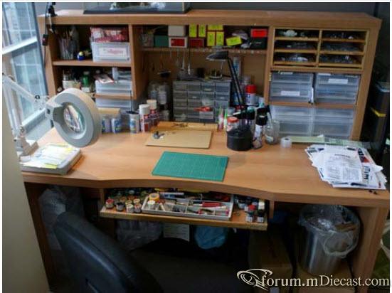

VR65 Опубликовано: 2 октября 2012 Жалоба Опубликовано: 2 октября 2012 Вот это дааа...Паш, а ты лупу случаем не используешь :dry: Сайт коллекции Коллекция Ferrari 1:43 Коллекция Ferrari 1:18
Павел74 Опубликовано: 8 октября 2012 Автор Жалоба Опубликовано: 8 октября 2012 (изменено) Да блин уже надо обзаводится !Этот кит ни на что не похож - всё мелкое !Ребята моложе меня такие собирают - почти у всех лампы с увеличительным стеклом есть. Изменено 8 октября 2012 пользователем Павел74 Моя коллекцияМои поделкиМои продажи-Молоток

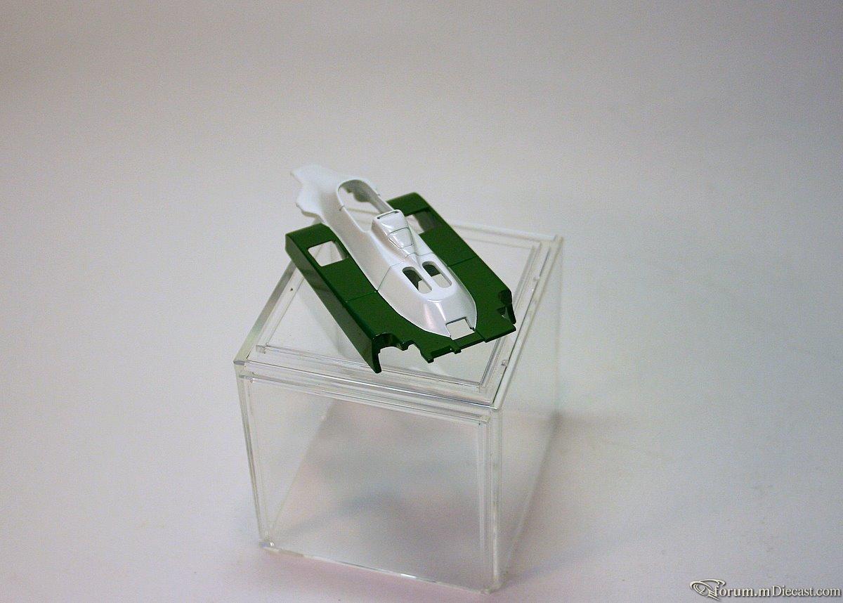

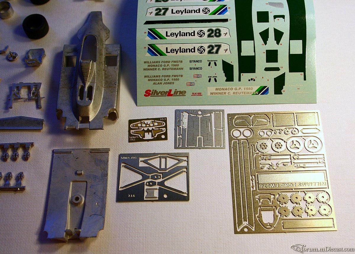

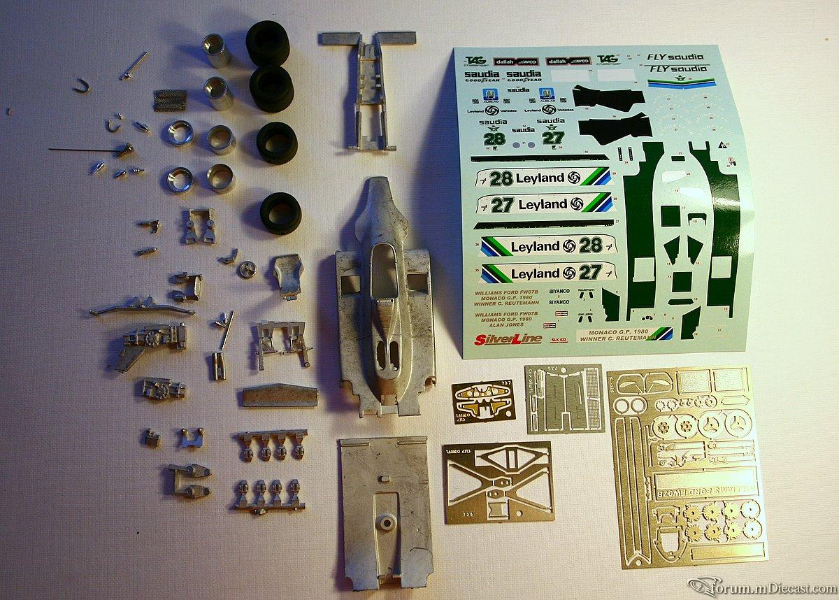

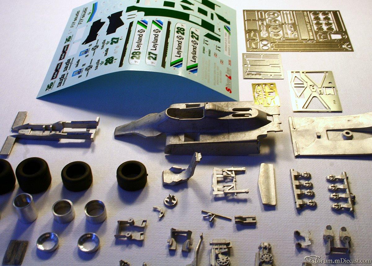

Павел74 Опубликовано: 8 октября 2012 Автор Жалоба Опубликовано: 8 октября 2012 (изменено) С Матрой пока лёгкий перерыв...Заказал в Москву кое-какую краску . да и вдохновения нужно поднабраться и малёха передохнуть.Не смог удержаться и начал параллельно работу ещё над одним китом Williams FW 07B (1980)GP Monaco Машина №27 Alan Jones Модель от Silver Line (SLK 022) - дистрибьютера ТамеоКит поразил своей простатой (наверно после Матры) и в то же время своей проработкой.Вся его деталировка , его литьё , все мелочи , декали - всё на 5 !Инструкция на 4-х листах (2 из которых - цветные фотки машины и её начинки в разных ракурсах)Сама схема сборки в 12 этапов !Дана сеточка для воздушных фильтров - травлёнка разной толщины - на ходовую толстый металл.Мне кит обошелся в 2706 рублей - обычная цена. Хоть кит и посвящен Ройтеману (№28) , но номера Джонса в наборе так же есть.На травлении есть табличка для подставки и к ней же декаль Ройтемана - победителя ГП Монако.Но что-нибудь придумаем , чтобы сделать с Джонсом - он всё-таки Чемпион Мира !Этой модели у меня нет - хотя Миничампс выпускал её раньше. Изменено 8 октября 2012 пользователем Павел74 1 Моя коллекцияМои поделкиМои продажи-Молоток
Alfanero Опубликовано: 8 октября 2012 Жалоба Опубликовано: 8 октября 2012 Блин, Паша, ты маньяк, каких поискать! Уважаю! Моя коллекция: FERRARISSIMO! Визитка
Павел74 Опубликовано: 9 октября 2012 Автор Жалоба Опубликовано: 9 октября 2012 Серёж , спасибо - это комплемент !Просто на работе бывает время , что просто сидим - вот и "точу" потихоньку. Важный момент - сделал подгонку всех деталей "на сухую".После покраски это трудно сделать , да и зараннее можно исправить все неточности.Иногда можно увидеть , что на моих моделях то крыло стоит криво , то колёса врозь - вот попытаюсь этого избежать. Моя коллекцияМои поделкиМои продажи-Молоток
VR65 Опубликовано: 9 октября 2012 Жалоба Опубликовано: 9 октября 2012 Очумелые ручки, просто класс, а вот коль делом таким занят так и лампочку как на фотке все таки затарьСамому же удобней будет Сайт коллекции Коллекция Ferrari 1:43 Коллекция Ferrari 1:18

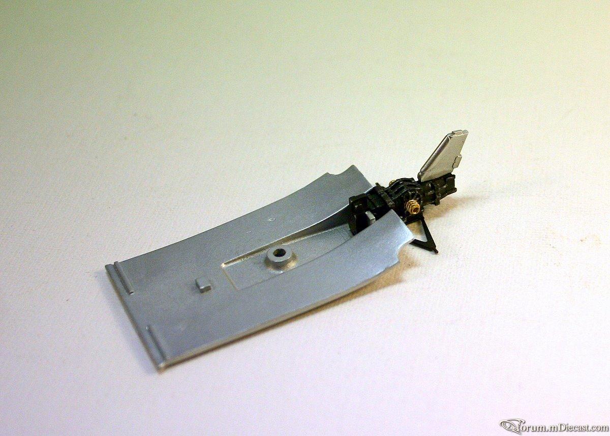

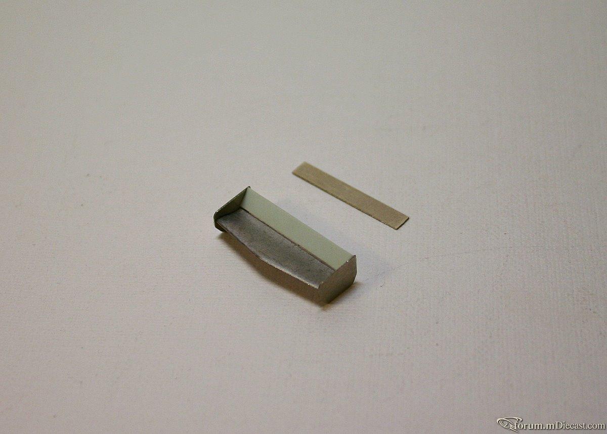

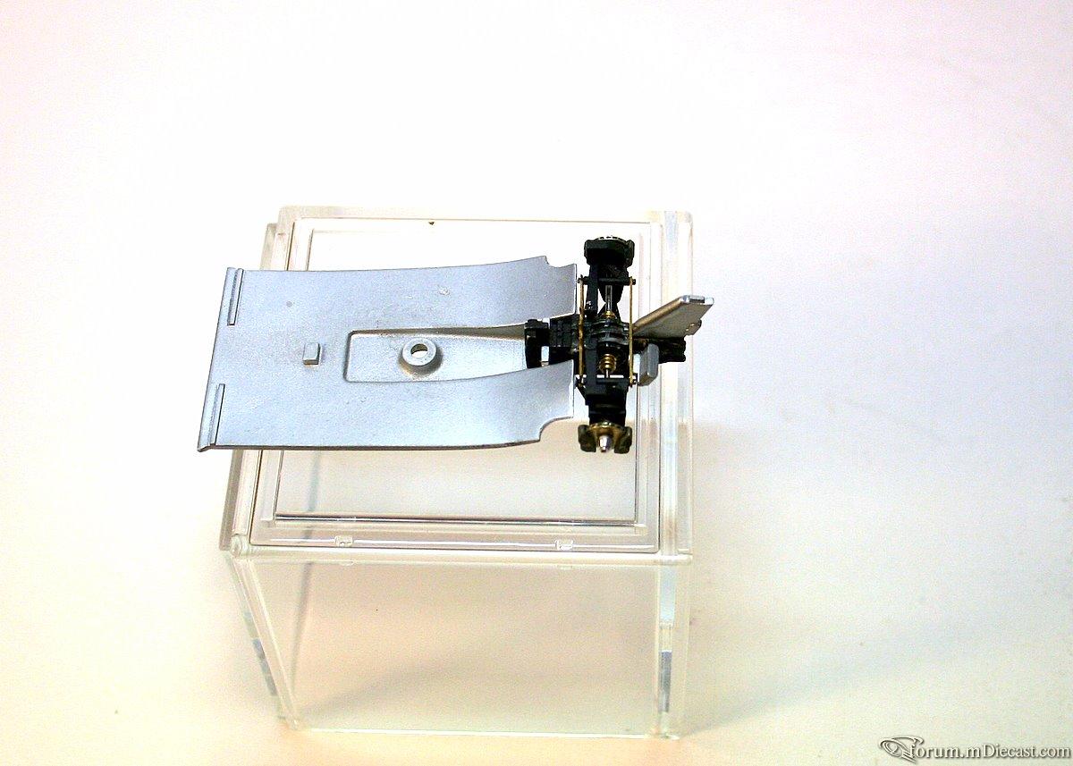

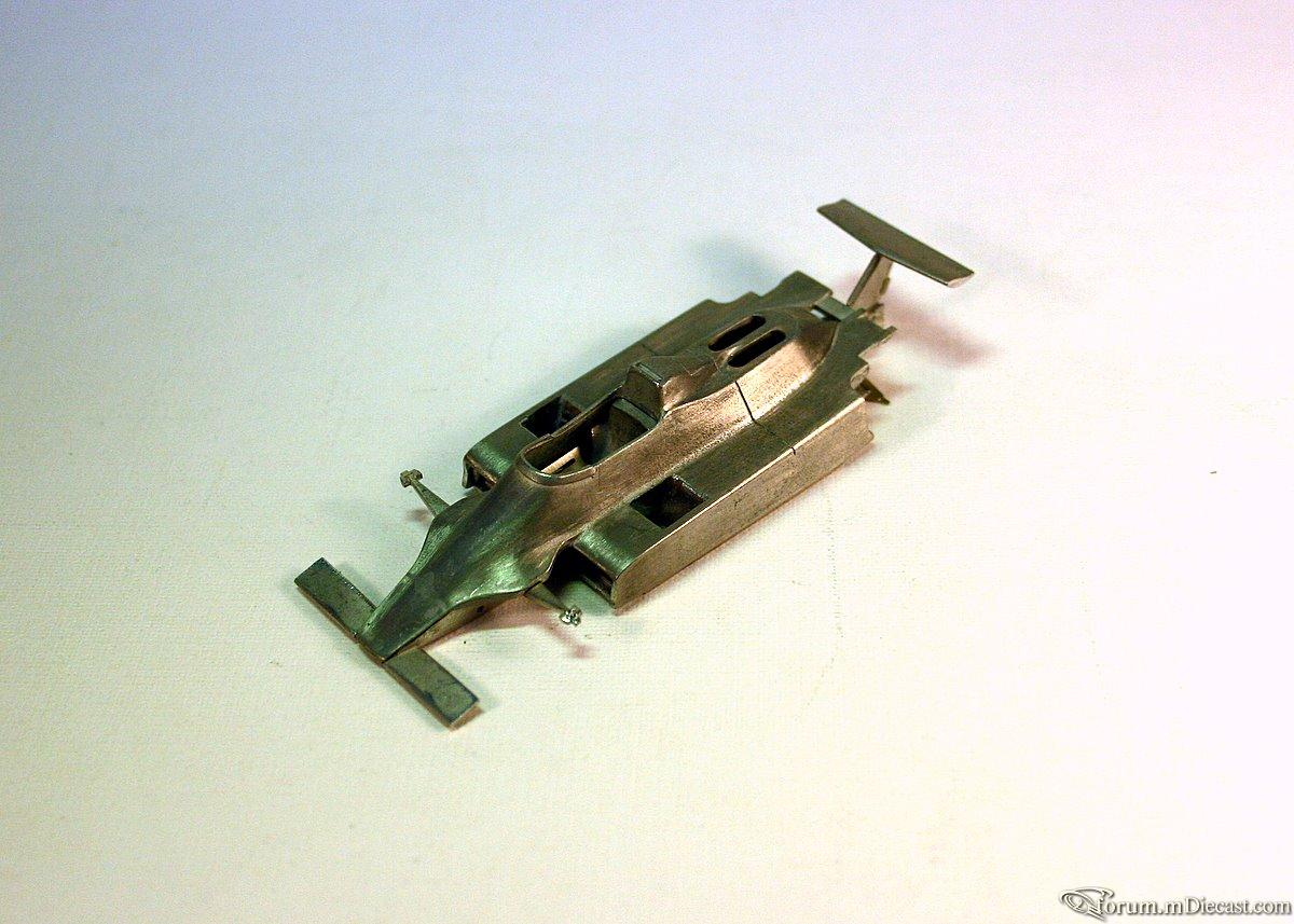

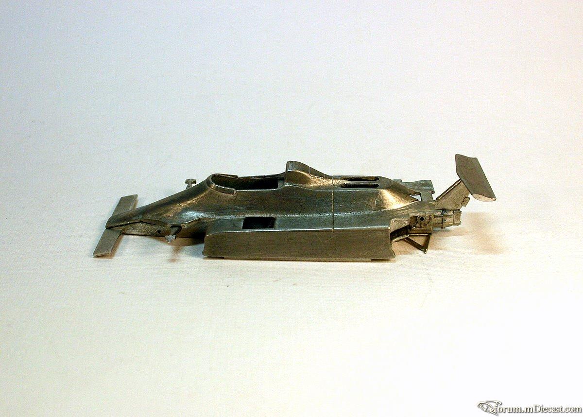

Павел74 Опубликовано: 12 октября 2012 Автор Жалоба Опубликовано: 12 октября 2012 Надо будет поискать её в интернет-магазинах ))) Заднее крыло .Пришлось сделать из "сыростирола" новый закрылок - как это не странно , но родной оказался короче положенного , примерно на 2 мм.Такой промах у Тамео я встречаю впервые. 2 Моя коллекцияМои поделкиМои продажи-Молоток

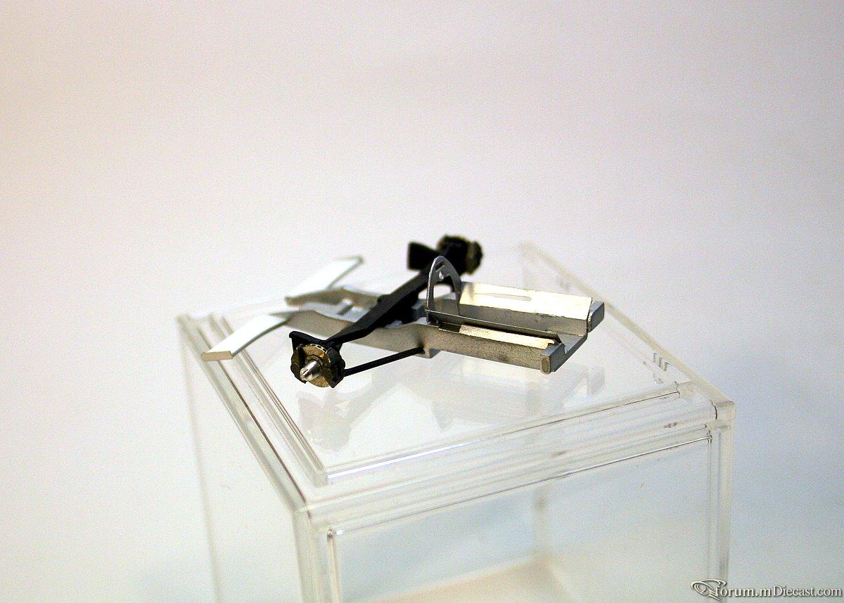

Павел74 Опубликовано: 14 октября 2012 Автор Жалоба Опубликовано: 14 октября 2012 (изменено) Идём дальше .... Изменено 14 октября 2012 пользователем Павел74 4 Моя коллекцияМои поделкиМои продажи-Молоток

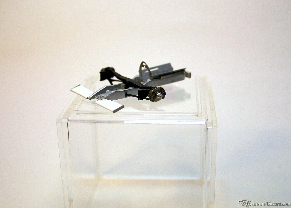

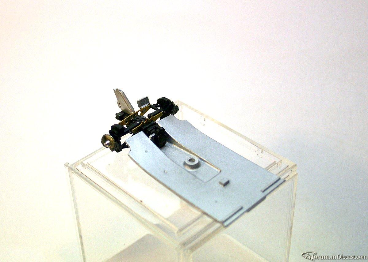

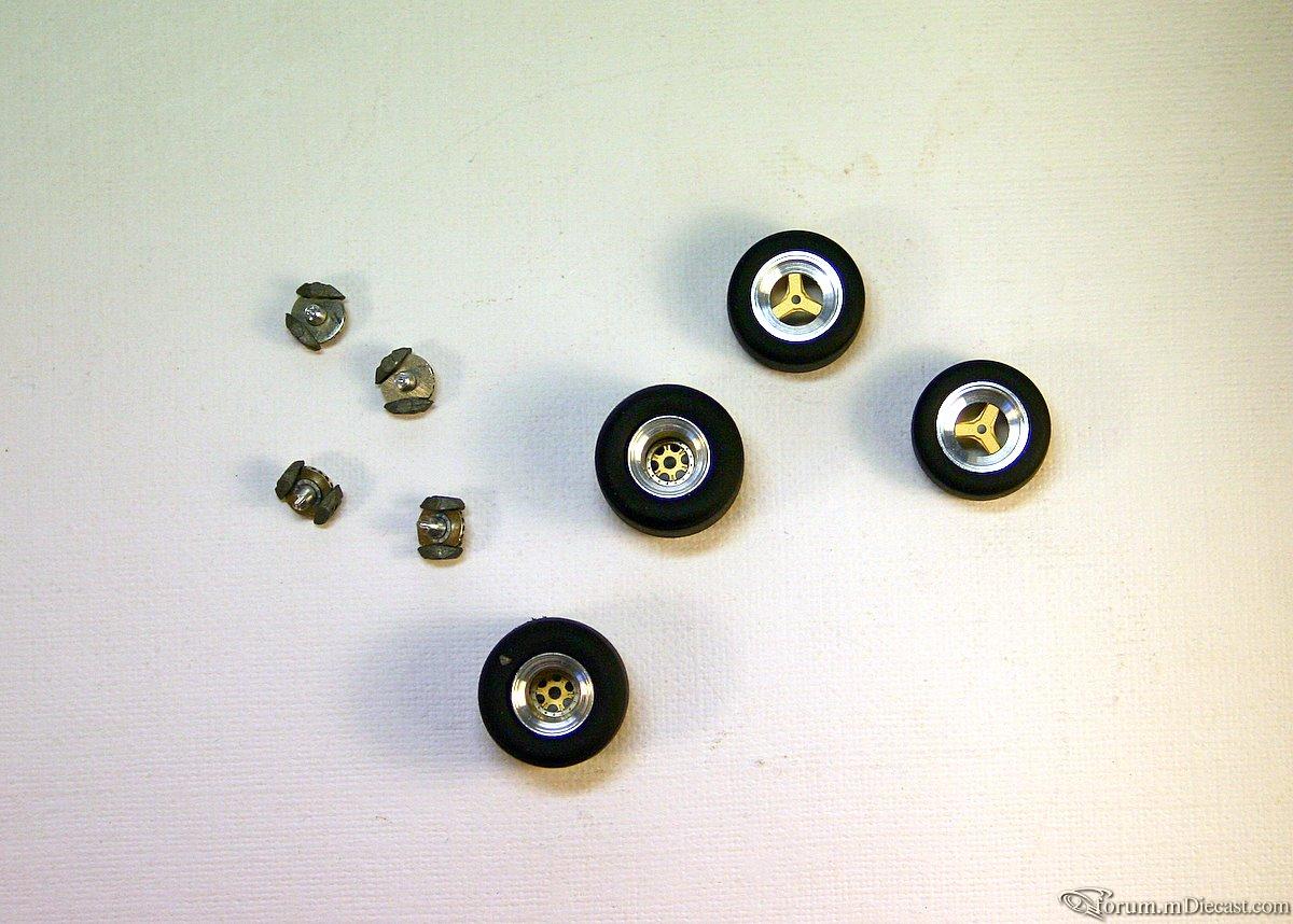

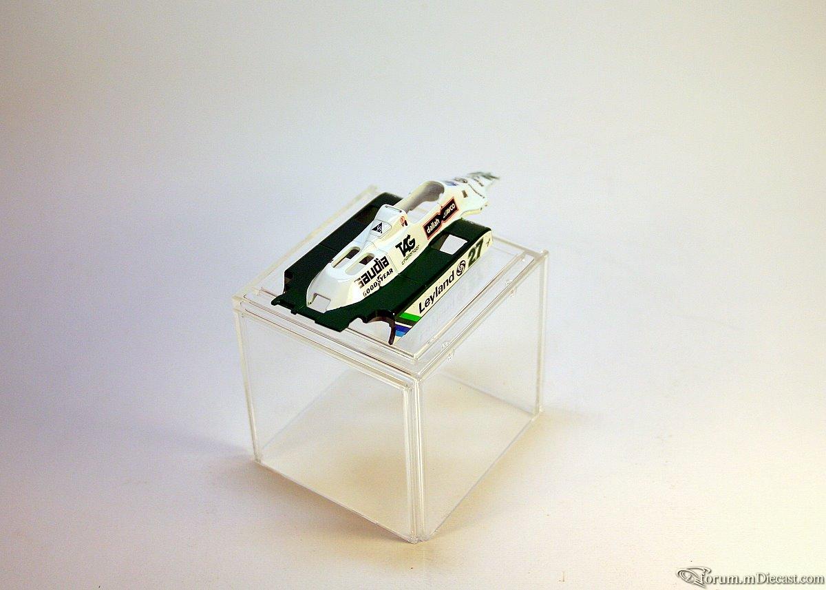

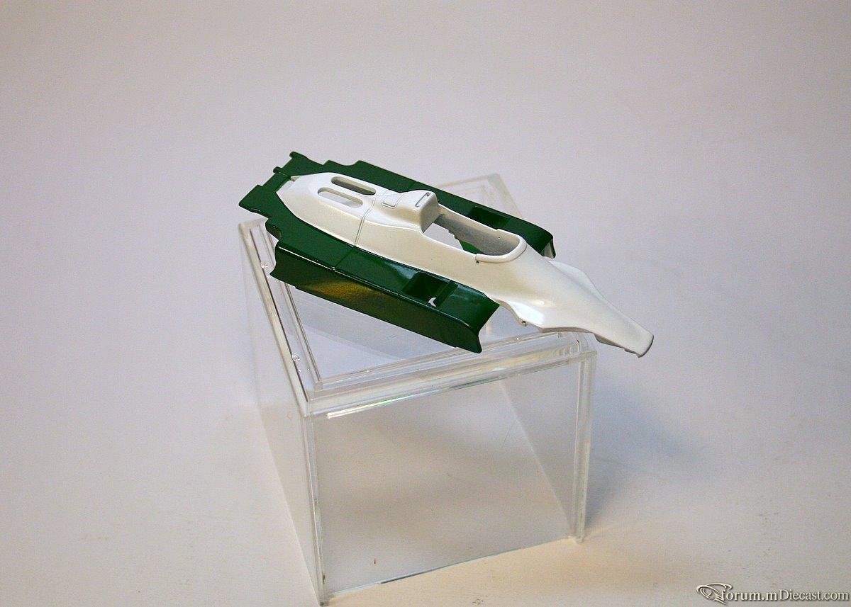

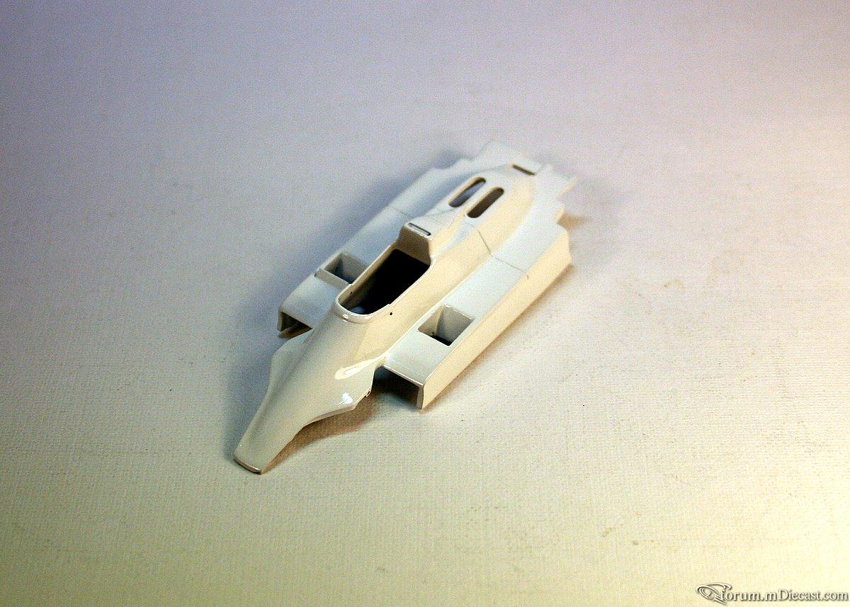

Павел74 Опубликовано: 22 октября 2012 Автор Жалоба Опубликовано: 22 октября 2012 (изменено) Серёж , спасибо ))Ты прав - эти миллиметры не дают покоя.....Вы не видите - но я вчера начал ТРЕТИЙ раз полностью перекрашивать весь кузов Вильямса.Благо растворителя хватает и смывает он всё подчистую.Понял , что причина проблем у меня одна - спешка....Хочу успеть много и сейчас !От этого стало страдать качество.Всё - притормаживаюсь...Теперь грунтовка - сутки просушка - покраска - сутки просушка..... :biggrin: Сделал переднюю и заднюю подвеску , пока кузов сохнет.Очень легко собирается - получил удовольствие ))) Изменено 22 октября 2012 пользователем Павел74 3 Моя коллекцияМои поделкиМои продажи-Молоток

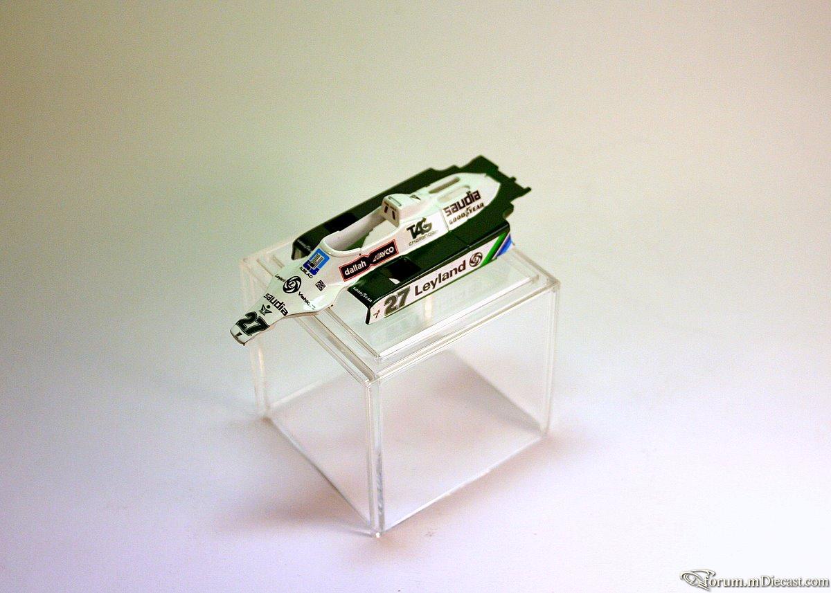

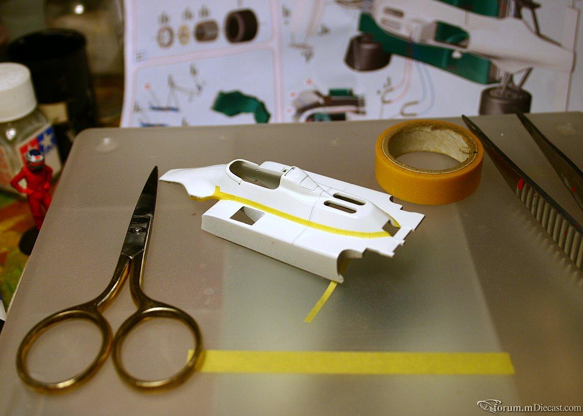

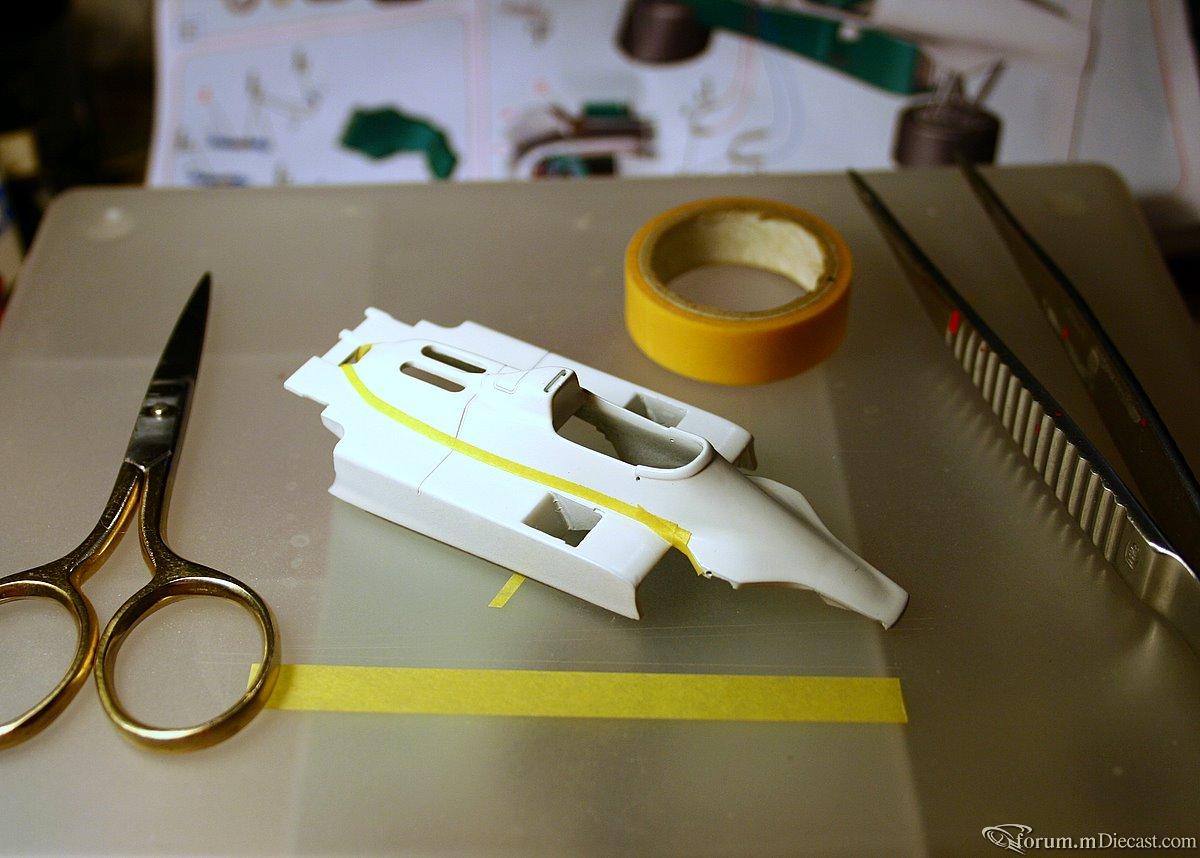

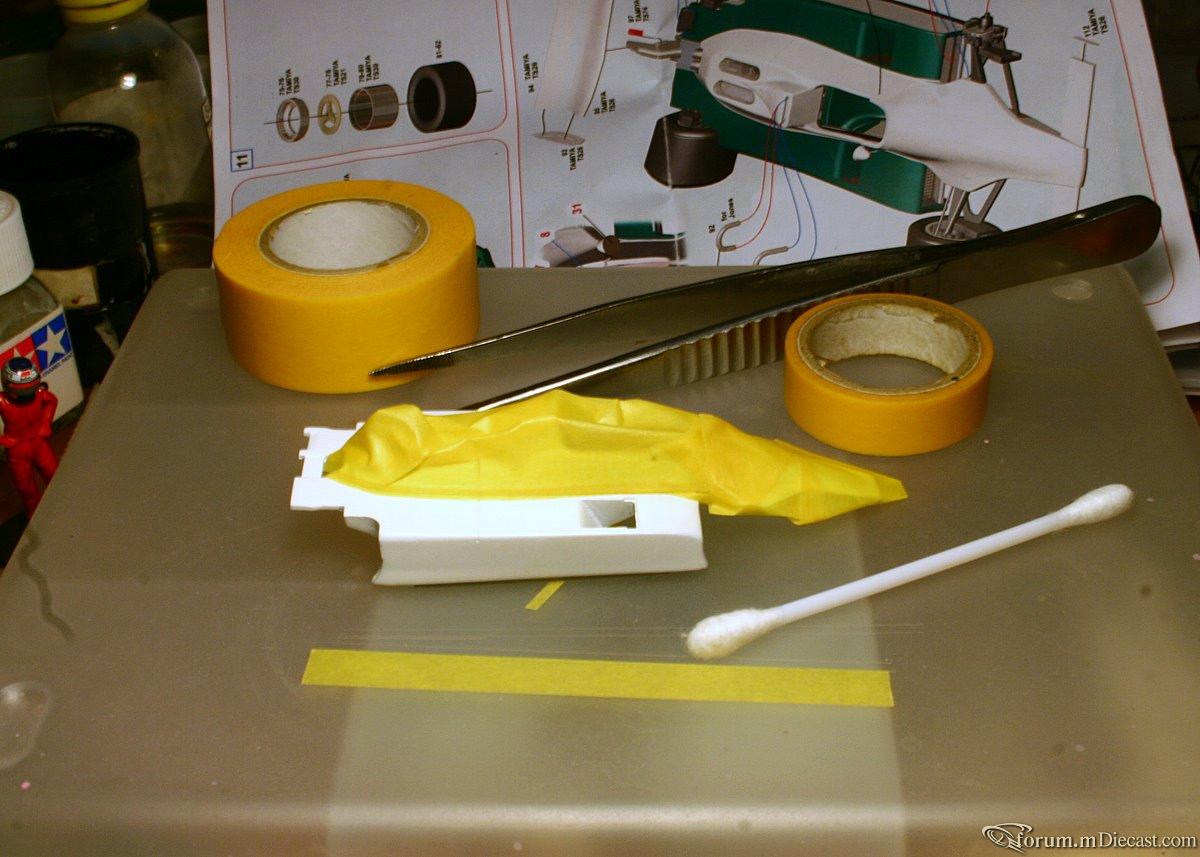

Павел74 Опубликовано: 22 октября 2012 Автор Жалоба Опубликовано: 22 октября 2012 Да про миллиметры - это иносказательно....То пылинки под краской оказываются , то неровности всплывают - лучше такие вещи переделать..На таких размерах модели это очень бросается в глаза. Работа над маской.В наборе идут декали , для того , чтобы боковые пантоны сделать зелёными.Я их сделал , но качеством остался не доволен.Всё смыл до основания.Это вторая попытка накрасить всё краской - во время первой (из-за спешки) краска выплеснулась из аэрографа на модель...всё смыл до основания.... Скотч Тамия - очень хорошо режется и очень эластичный.Тонкие полосы приклеел и прижимал ватной палочкой - краска не должна подтечь под него. 1 Моя коллекцияМои поделкиМои продажи-Молоток

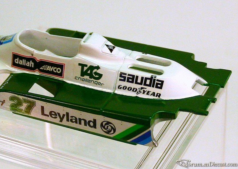

Павел74 Опубликовано: 23 октября 2012 Автор Жалоба Опубликовано: 23 октября 2012 Да , я вчера красил в зелёный медленнннно и неее спешаааа )))...теперь я доволен результатом.... 4 Моя коллекцияМои поделкиМои продажи-Молоток

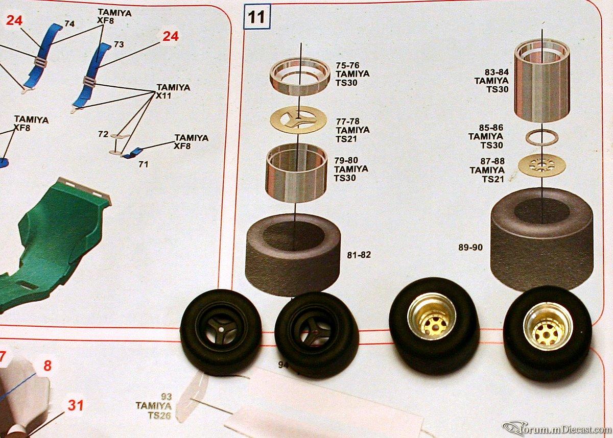

Павел74 Опубликовано: 23 октября 2012 Автор Жалоба Опубликовано: 23 октября 2012 Спасибо Славику (Снусмумрик) за подсказку - перекрасил передние колёса в чёрный цвет (инструкция с ошибкой идёт) 2 Моя коллекцияМои поделкиМои продажи-Молоток

Павел74 Опубликовано: 26 октября 2012 Автор Жалоба Опубликовано: 26 октября 2012 (изменено) Проблемы не оставляют меня в покое.Сталкнулся с неизвестным мне эффектом.После первого слоя лака и суточной просушки нанёс второй слой.Минут через 10 я увидел , что зелёная краска "поползла" в стороны....Я в шоке - это под двумя слоями лака - причём она "двинулась" в стороны края декалей.У зелёного цвета теперь рваные края...Причём поплыла и серебрянка с торцов.Что это ?Или много растворителя в лаке было и он растворил через высохший слой лака краску........или чертовщина какая-то.....Вот так ....хотел отдохнуть на этой модели......Что можно сделать ? Изменено 26 октября 2012 пользователем Павел74 1 Моя коллекцияМои поделкиМои продажи-Молоток
Alfanero Опубликовано: 26 октября 2012 Жалоба Опубликовано: 26 октября 2012 (изменено) Да, Паш, засада! Видимо, слишком ядреный лак. Но первый-то слой нормально лег! Загадка... Изменено 26 октября 2012 пользователем Alfanero Моя коллекция: FERRARISSIMO! Визитка
