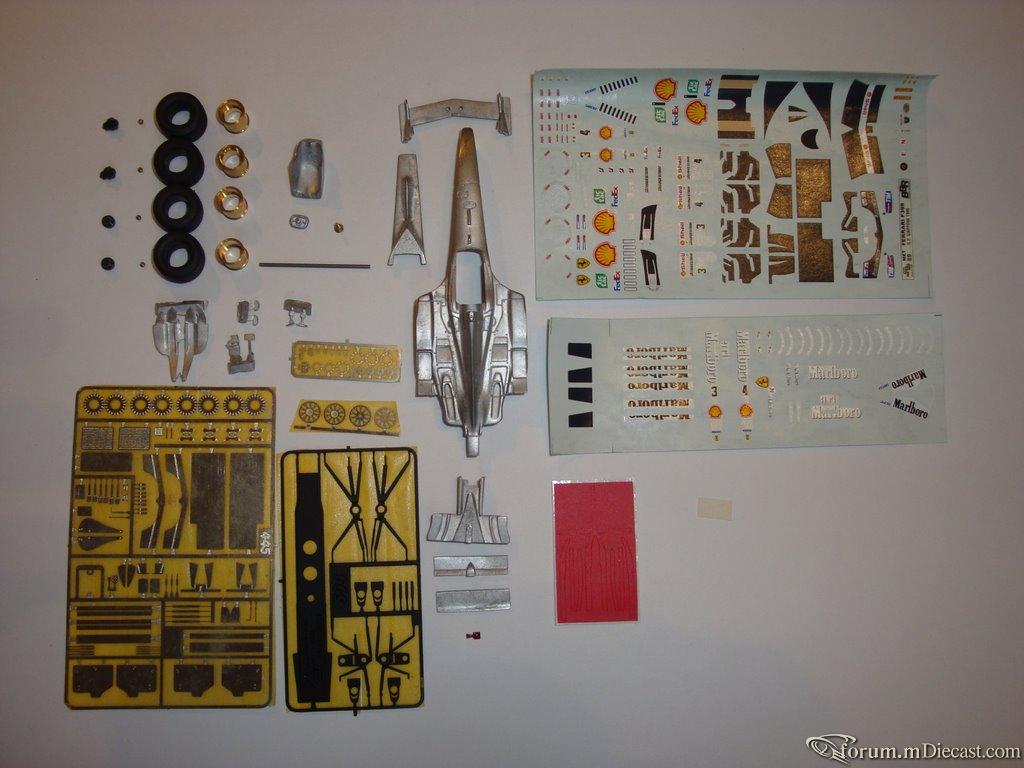

Собственно вот то , что меня заинтересовало , т.к. готовых моделей этого болида не много...

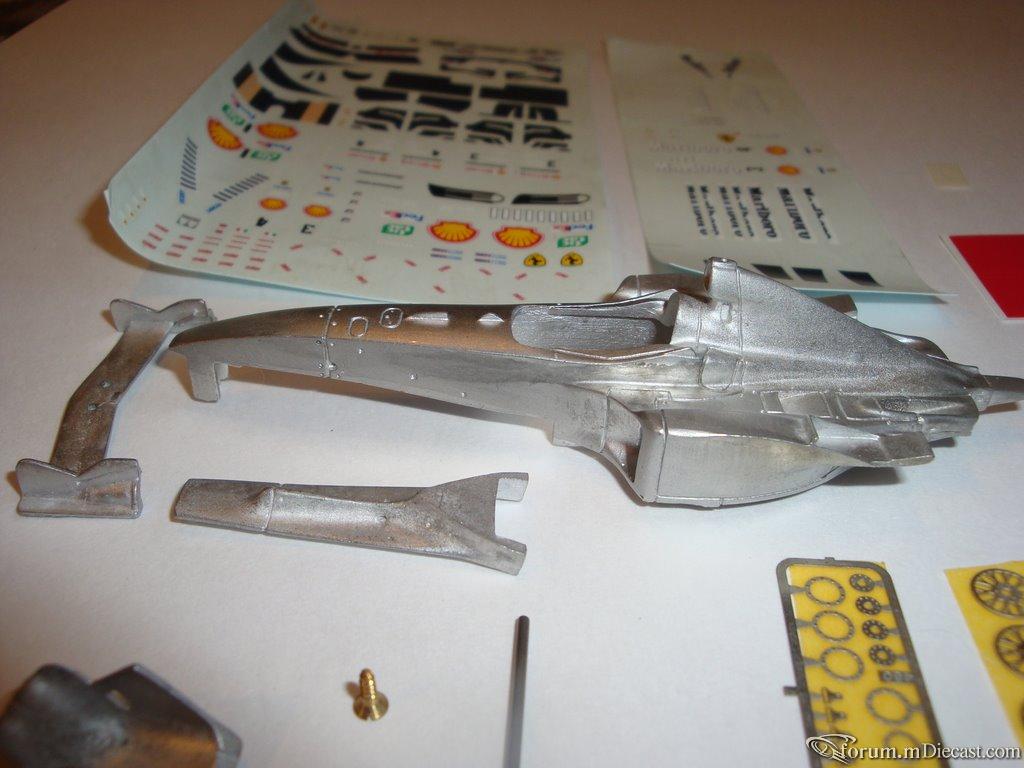

Собственно сама модель очень порадовала - молодцы итальянцы !
Недаром во всём мире они признаны одними из лучших токарей - проработка формы изумительная - сам болид отлит без изъянов , а детали стыкуются идеально.
Все мелочи отлично проработаны.

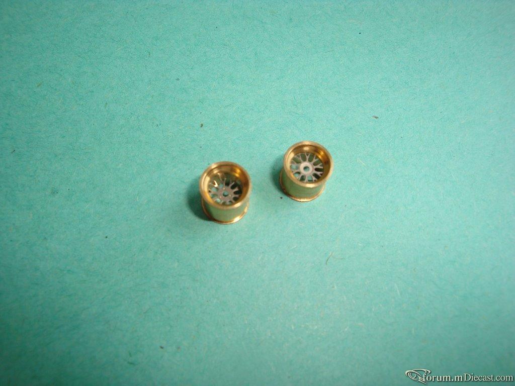

Колёса... нет слов ...
Изумили микроскопические гайки для их крепления.

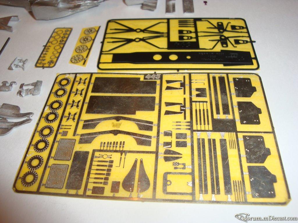

Платы фототравления тоже интересны - одна из них уже покрашена какои-то твёрдой , чёрной краской (и приятно , что все они зафиксированны на скотче)
Декали... знаменитый Картограф... этим всё сказано

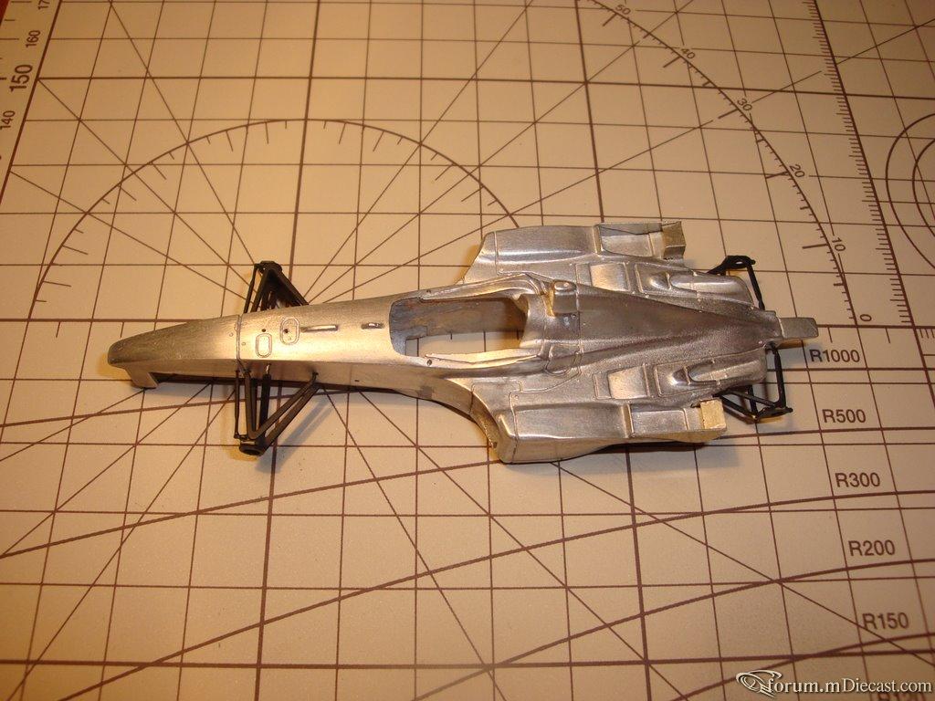

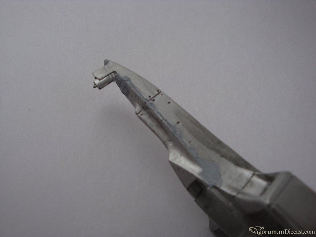

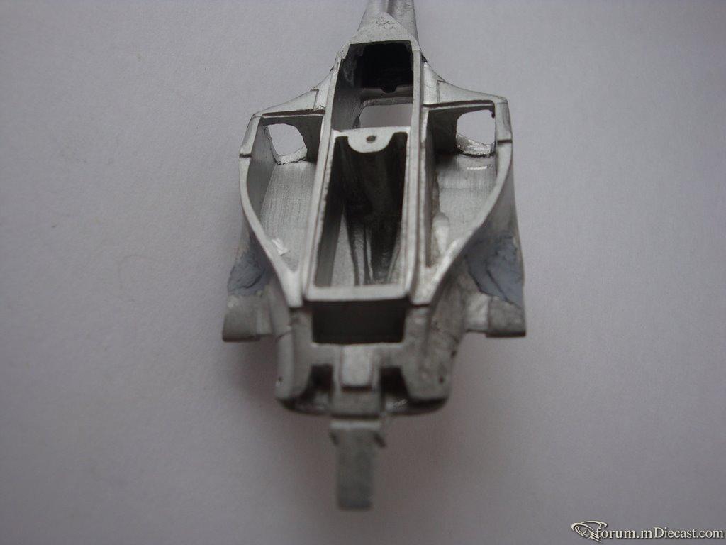

Первый этап - это шпатлёвка.
Использую обычную нитрошпатлёвку Tamya.
На корпусе таких мест два - следы от прессформы и место стыка.
Клею цианкрилом и теперь нужно подождать примерно недельку ибо шпатлёвка даст усадку (хотя и наложил её "с горочкой")
Изменено пользователем Павел74

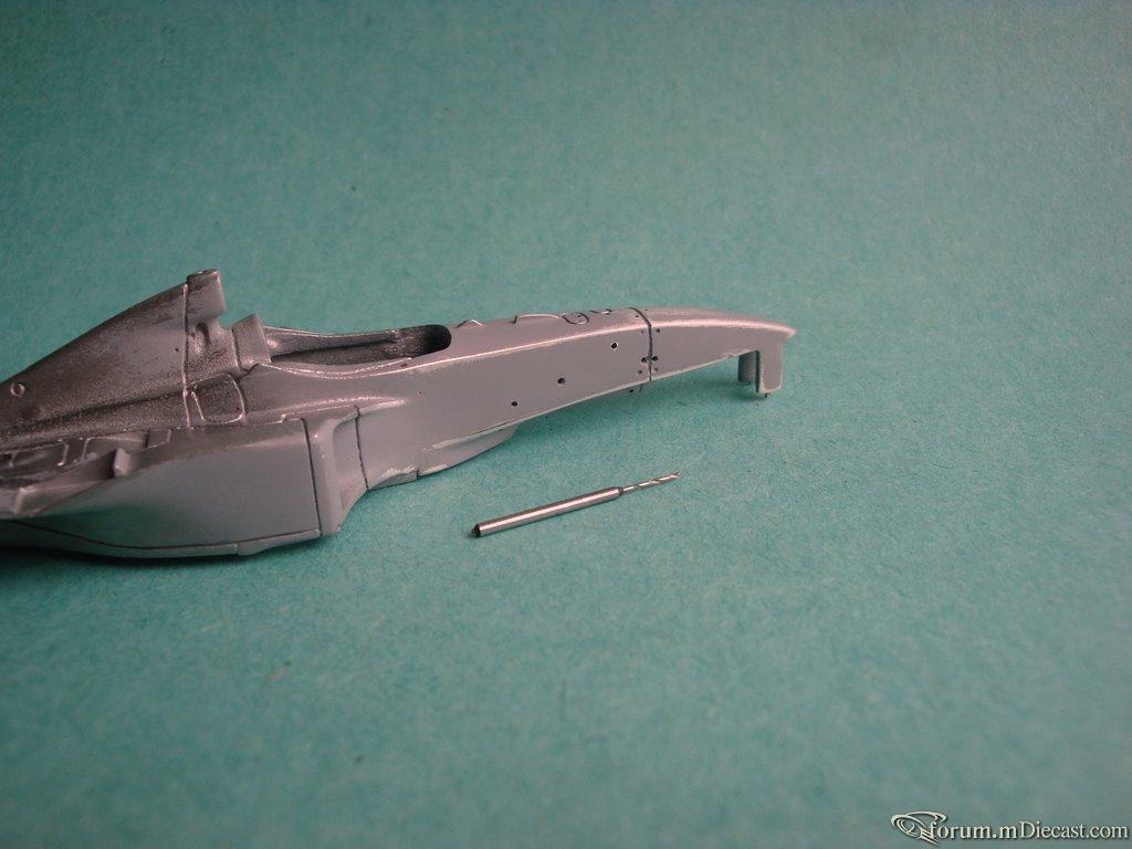

Просверлил в корпусе отверстия для крепления шасси , антен , зеркал и прочего...
Всего 32 оверстия...от 0,3 до 1,2 мм
Да уж , тонко - проблема в том , что свёрла очень мелкие , а держателя для них ещё нет (купил , но ещё не пришла посылка)- вот и кручу пальцами...

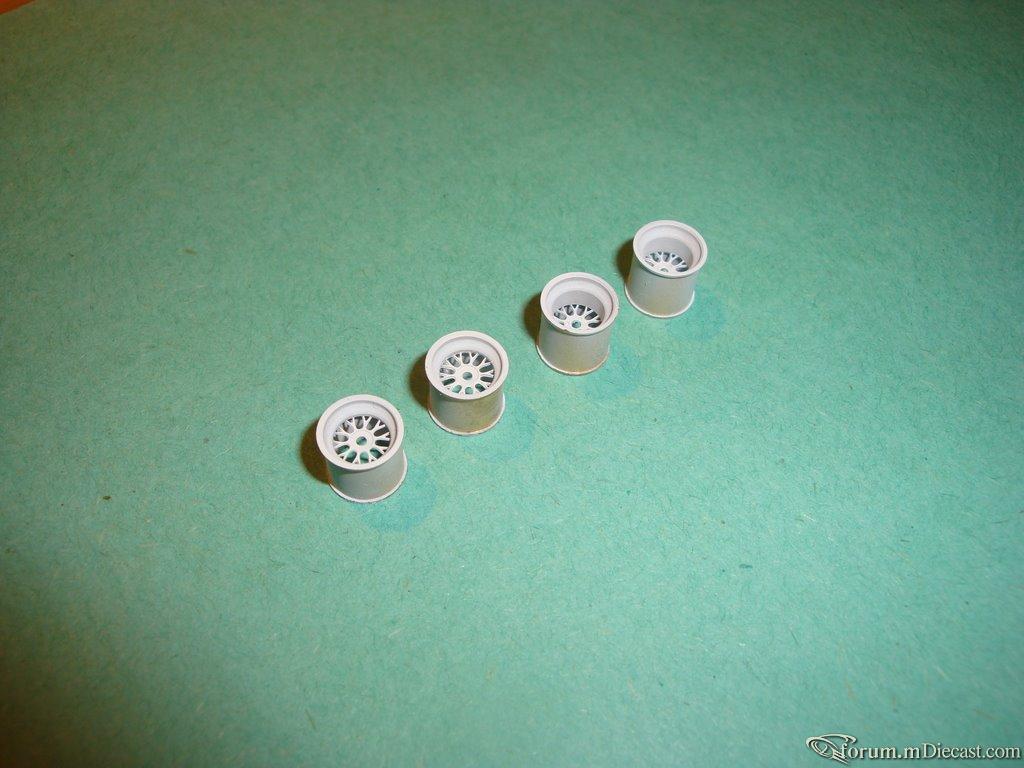

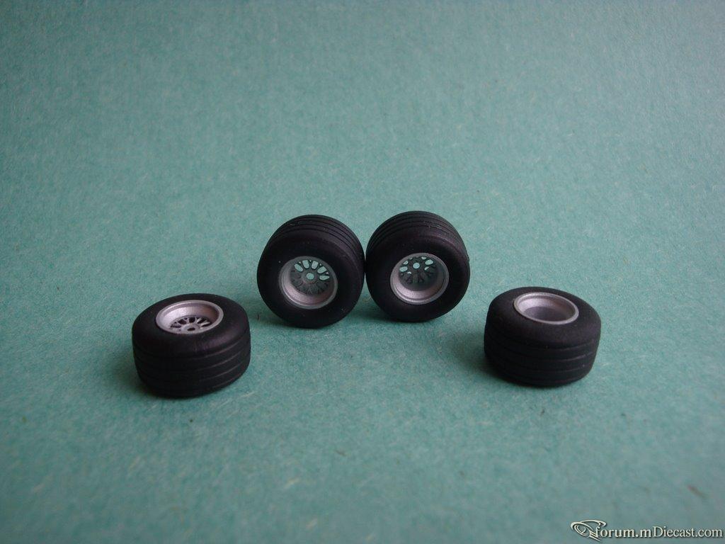

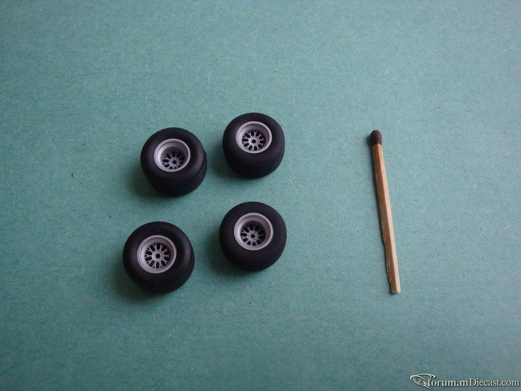

Колёса - дело не сложное , но время отняли - сначало склеил , затем загрунтовал белой грунтовкой , а затем покрасил матовым алюминием (Тамия XF-16)
post-7450-0-53542700-1326012501_thumb.jpgpost-7450-0-07728200-1326012537_thumb.jpgpost-7450-0-65019700-1326012576_thumb.jpgpost-7450-0-72022400-1326012611_thumb.jpg

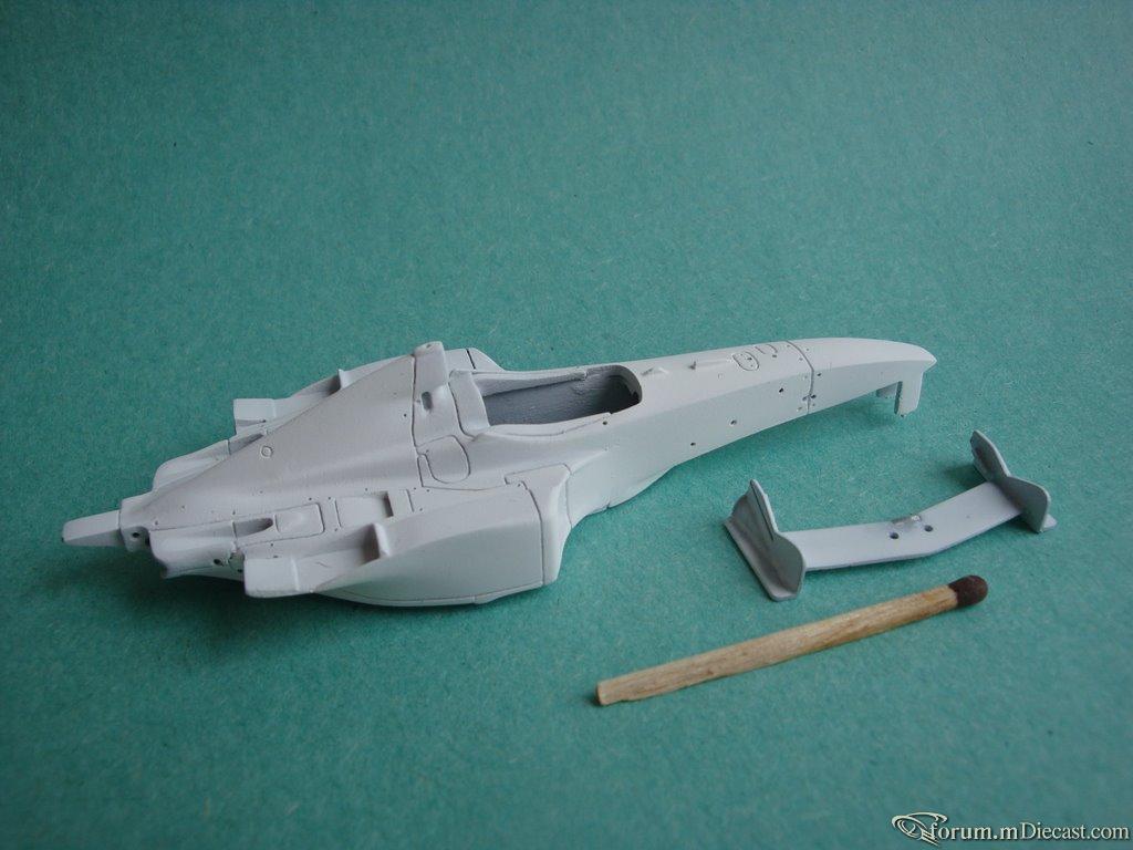

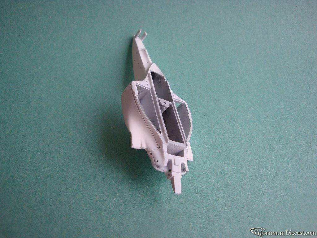

Теперь опять ближе к телу - шпатлёвка зашлифованна , кузов весь обезжирил спиртом и покрыл белой грунтовкой Тамия (L)
Это только первый слой - сначало мокрая шлифовка и доводка всех огрехов , которые повылазили на белом цвете.
post-7450-0-39693100-1326013263_thumb.jpgpost-7450-0-91438500-1326013299_thumb.jpgpost-7450-0-58375800-1326013334_thumb.jpg

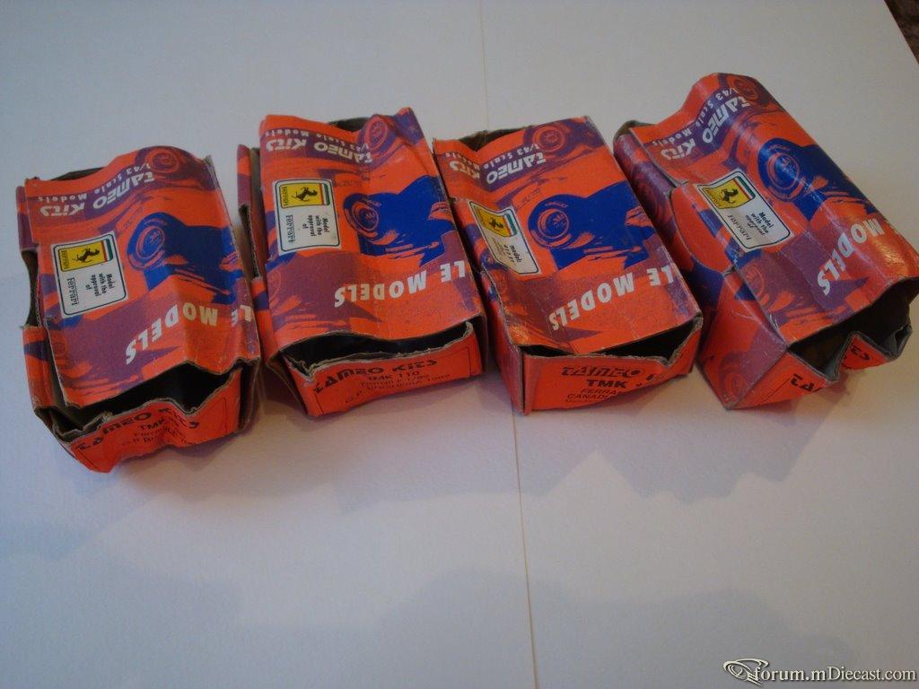

Получил долгожданную посылку из ЮАР...такое впечатление , что из ж...пы !!!
Вся была измята - ладно , что детали из металла - только погнулись местами , А ВОТ ДЕКАЛИ В ПОЛНОМ УПАДКЕ ((((
Помяты , защитный лист намертво прилип - не отдерёшь.
Наверняка попали в воду - но я не понимаю - на некоторых деталях из стали белый , солёный налёт - морская соль что ли ?
Пароходами её везли что ли ? Или у них сезон дождей ?
Вот тебе и Африка.... а вы говорите - Почта России ....

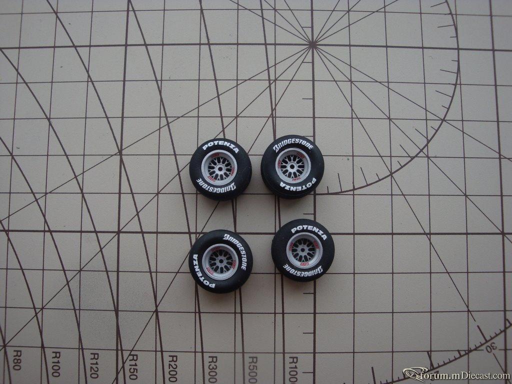

Обдекалил колёса - с торца покрыл их матовым лаком , чтобы до конца убрать серебрение декали
Да уж, выглядит удручающе, сочувствую. А чего так далеко? Там что, получается намного дешевле, чем у самих итальянцев?
С уважением, Владимир
"Для меня столица Италии - Маранелло" - Леопольд III, король Бельгии
моя продажа http://www.forum.mdiecast.com/topic/27320-prodazha-ili-obmen-143/
Модели довольно редкие - а тут в одном месте сразу четыре ( Ferrari F1-86, F1-89, 412 T1 Canada, F1-87\88c )
Был аукцион - за три пободался , а одну по начальной цене взял
В среднем каждая получилась по 1450 рублей - думаю нормальная цена - дешевле не встречал
В зарубежных инет магазинах я не разу не покупал (просто не умею)- только на еБее научили... английский хромает...на обе ноги...

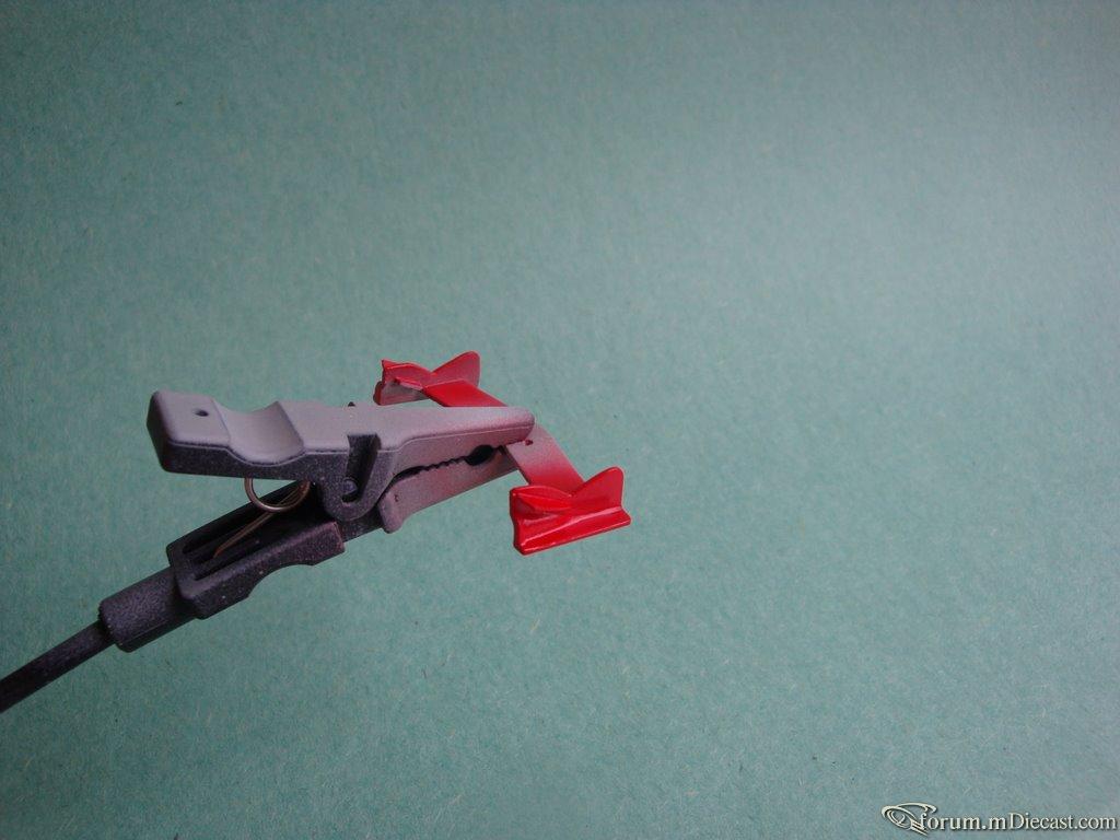

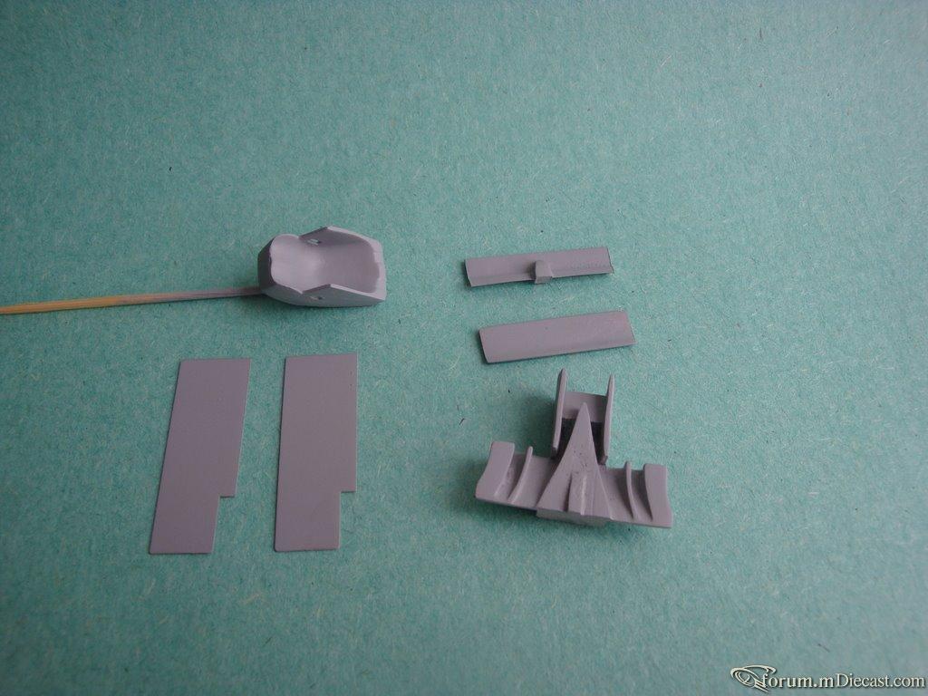

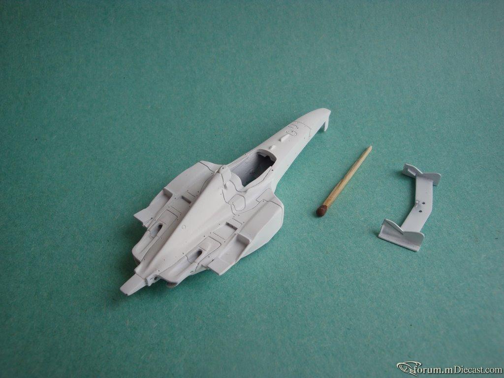

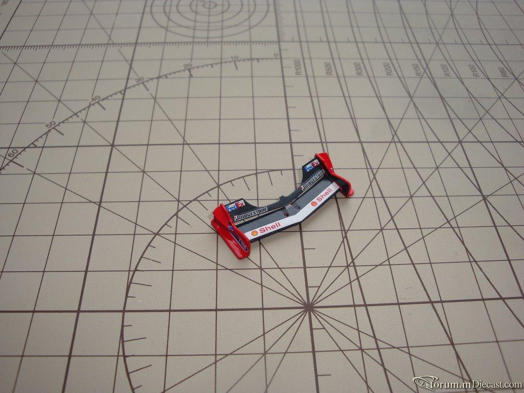

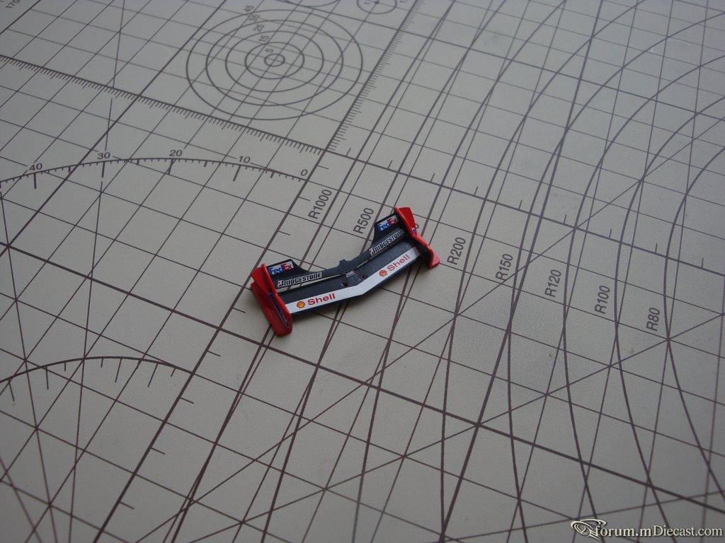

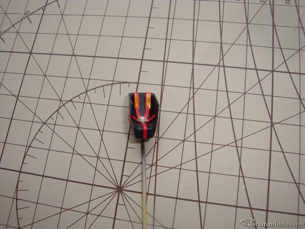

Закончил с креслом и с передним сполером.
С кузовом пока мучения - после повторной грунтовки покрасил белой краской и постоянно вылизываю какаие-то огрехи
post-7450-0-51208900-1327315300_thumb.jpgpost-7450-0-55886000-1327315333_thumb.jpgpost-7450-0-89683600-1327315366_thumb.jpg

Молодец! :clap: И правильно, что даешь практические советы! Не то, что я - перепилил что-нибудь и, сразу, готовую работу на обозрение! :tongue:
Что касаемо "сверления пальцами" - купи тонкий цанговый карандаш и вместо грифелей зажмай сверлышки - пробовал лично - гораздо удобнее и точнее работать!

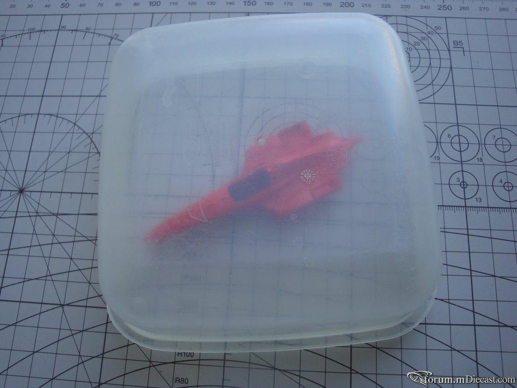

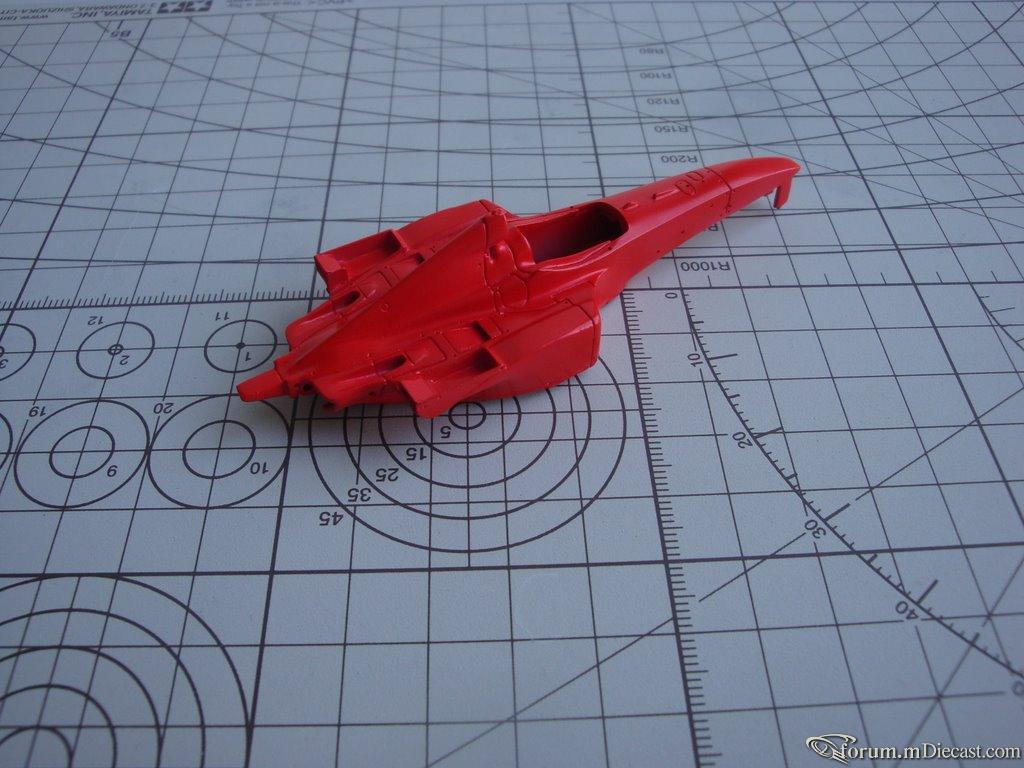

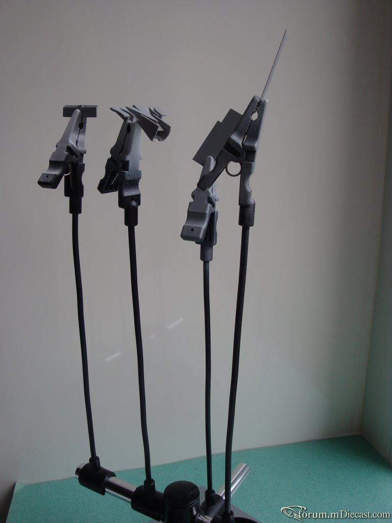

Ну вот - первый слой основной краски ( Tamya TS-49) нанёс - пока ещё получился не до конца красный , а скорее розовый....как поросёнок
Теперь просушка до завтра , чтобы краска хорошо полимеризовалась. Потом опять шлифовка и покраска.
А это средство для борьбы с пылью.
