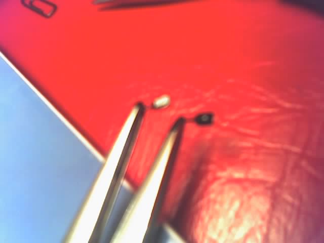

6. Затем зажал получившиеся зеркала за ножки в пинцеты и окрасил их методом погружения черной краской Model Master.
7. Пока краска сохла ножницами вырезал из новогодней мишуры отражающую часть зеркал и приклеил ее к корпусам зеркал на высыхающую краску.

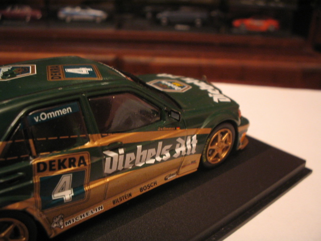

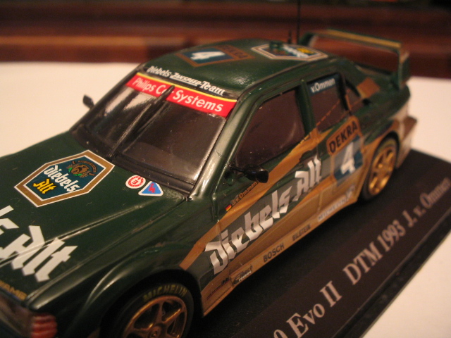

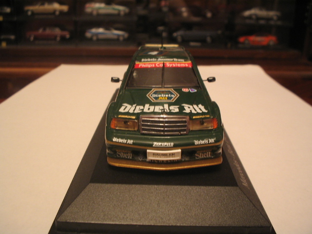

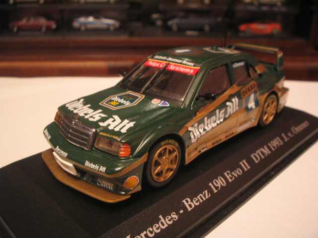

Как и обещал, выкладываю фоты того, что получилось:
Сереж здорово получилось, а почему в штатные места крепеж не сделал?
Ссылка на комментарий
Поделиться на других сайтах
Все правильно. Крепеж именно в штатные места. Так и должно быть.

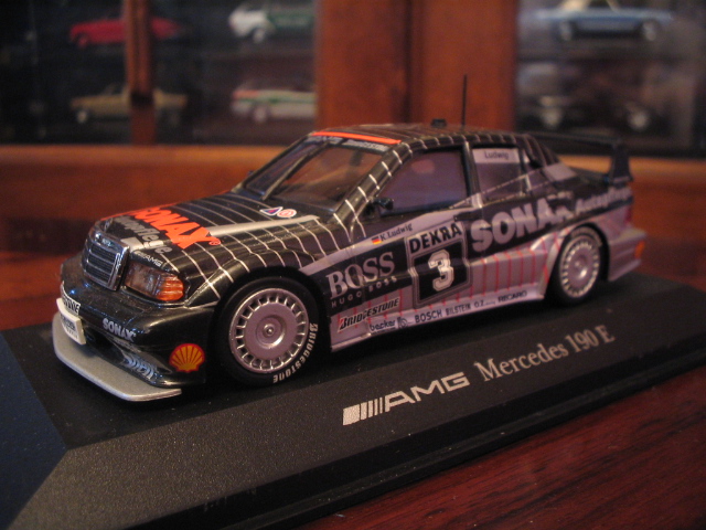

Вот для примера:
Вот для примера:
А там вроде отверстия такие большие или мне кажется? :)
Супер, Сереж ! :)
Посмотрел на своей модельке, то же самое, интересно получается, вместо штатных 201-х зеркал стоят другие. Серега молодец, талант!
Молодец! :) Не зная, никогда не подумаешь, что зеркала не родные!
