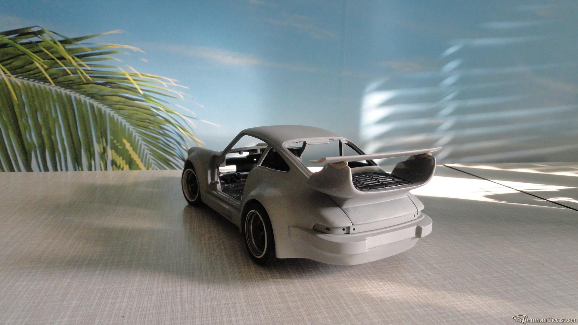

Вопрос: поделись опытом - как творил антикрыло? :hitri:
Материал-полистирол,центральна вставка(на ней стоп) сделана из жести.Гул,предварительно пагрев над паяльком.Ну а дальше надфилями и наждачной бумагой...
Спасибо! У меня с "изгибами" проблемы. Буду нагревать паяльником!

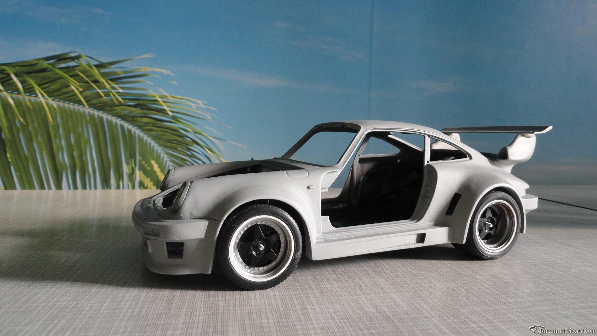

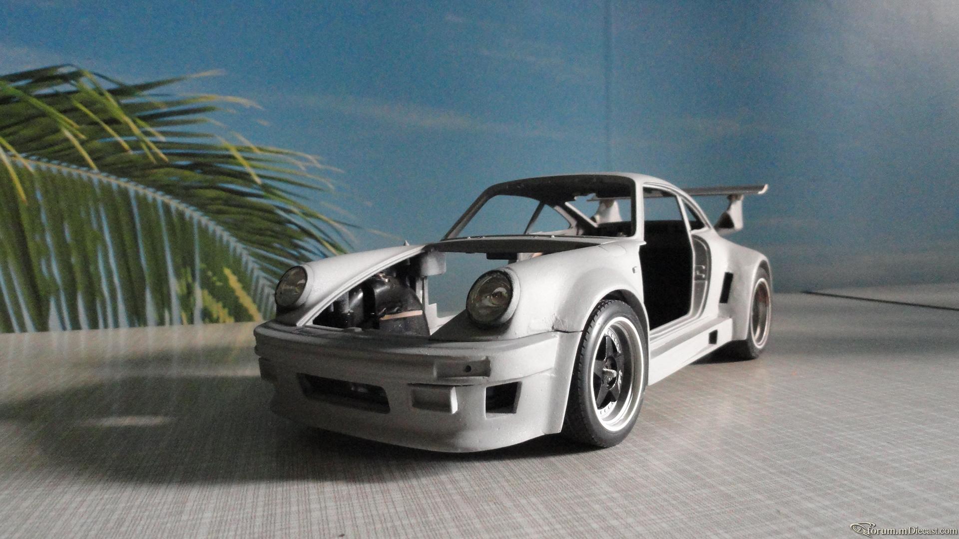

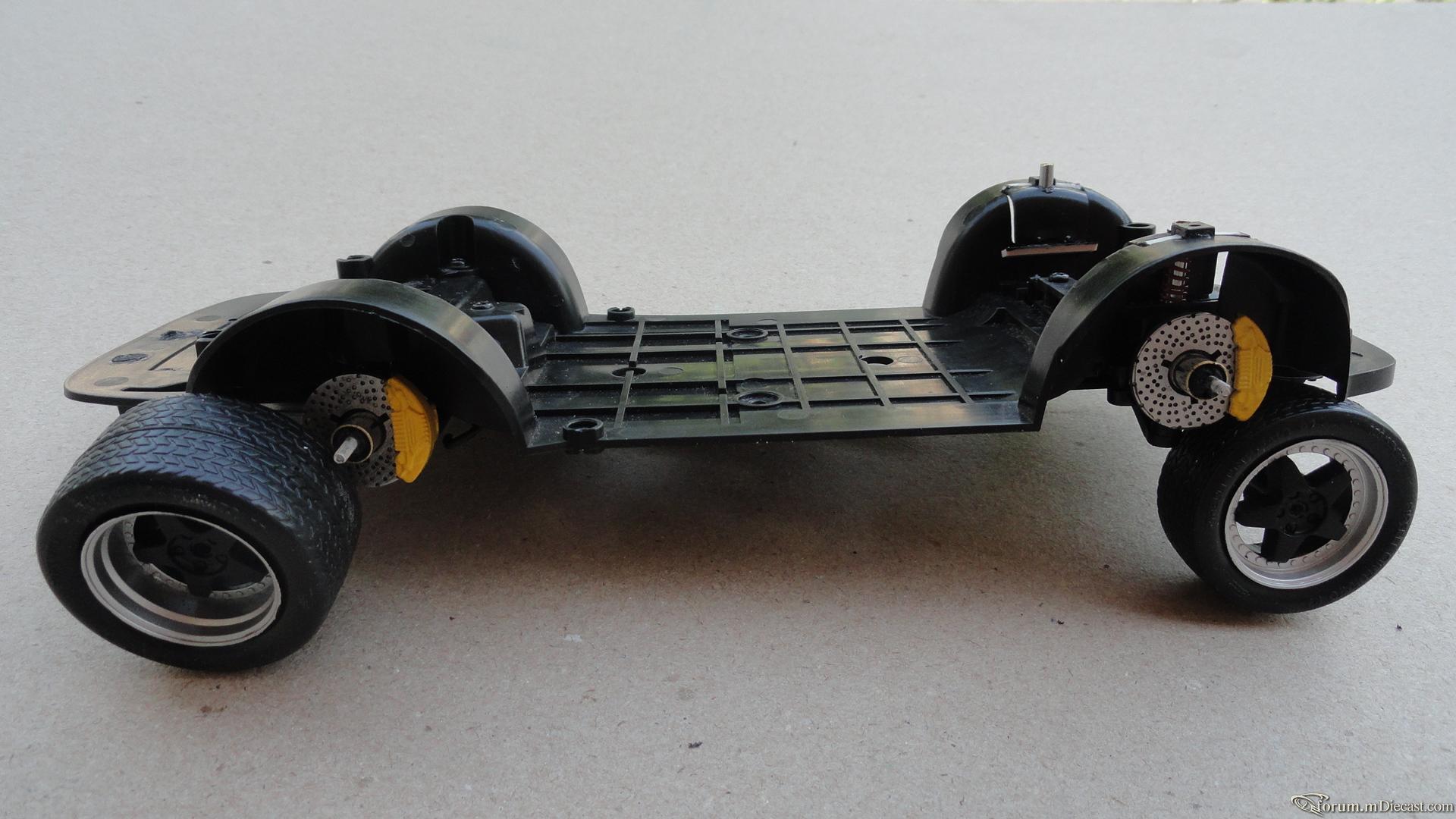

Порше 911 (НОРЕВ) , надоел , решил , начало......
Диски-примерка . Итог-доработка , + низкопрофильные покрышки . На кузов (арки и пороги)будет наброс "мяса" .

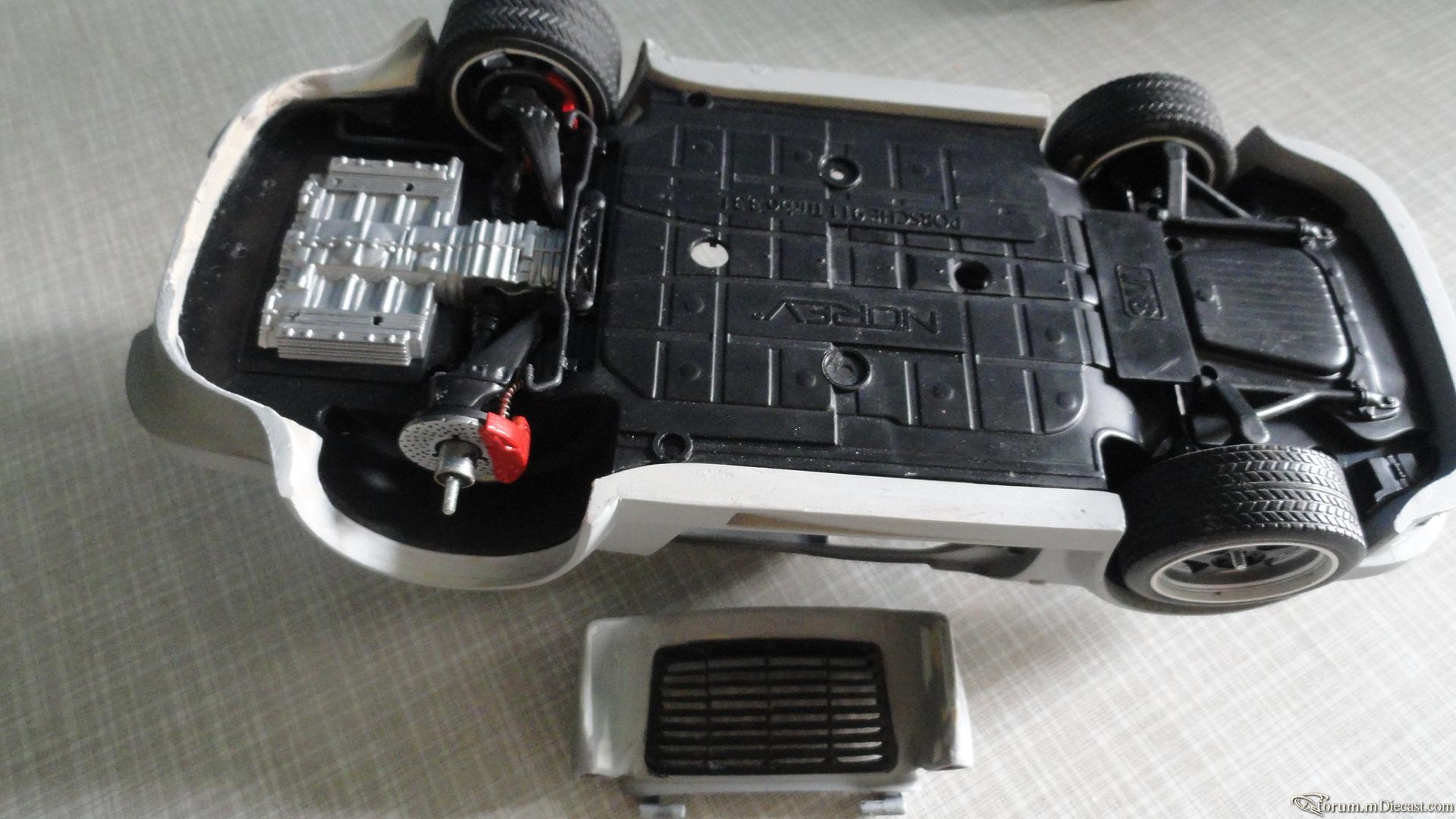

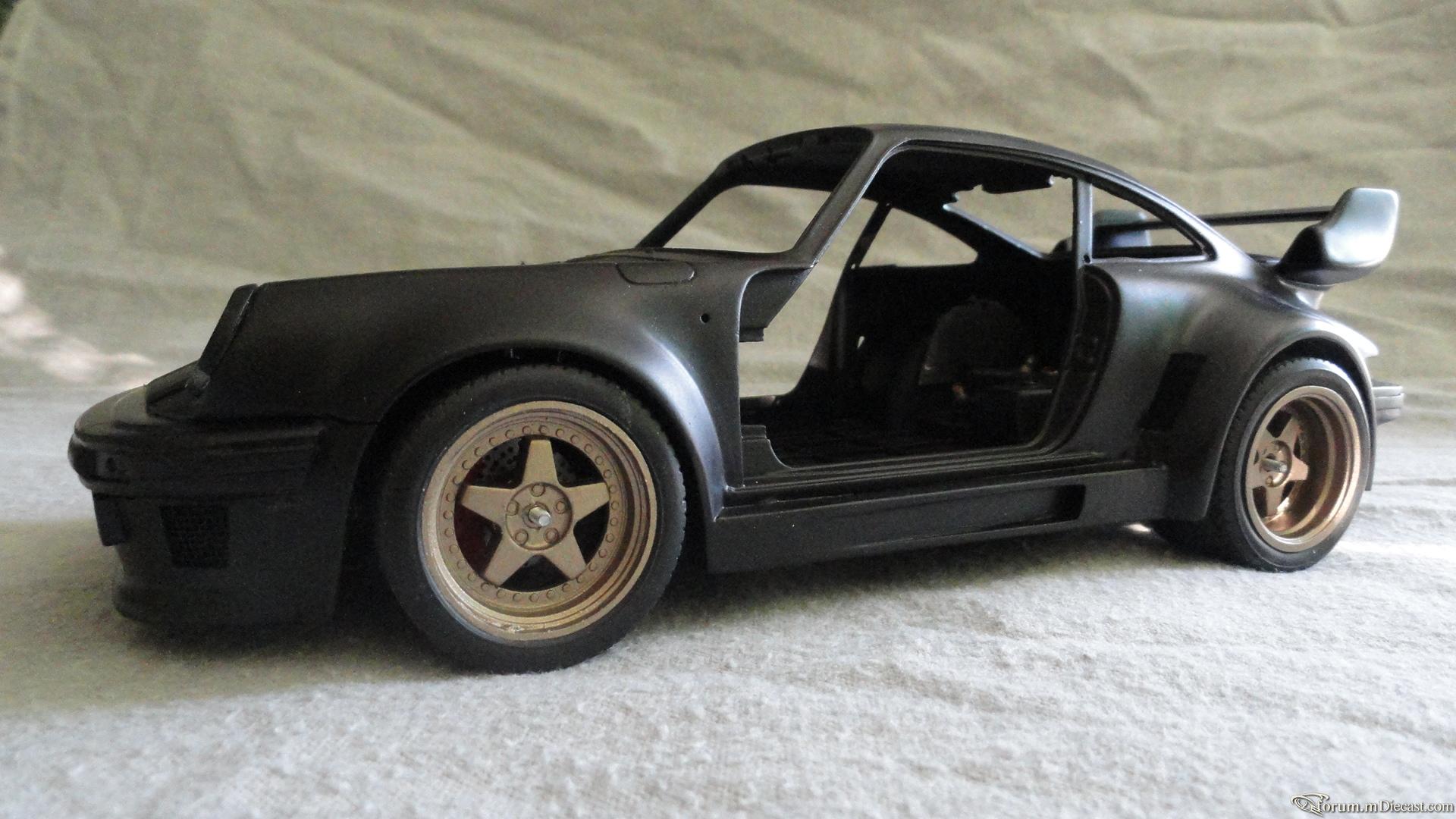

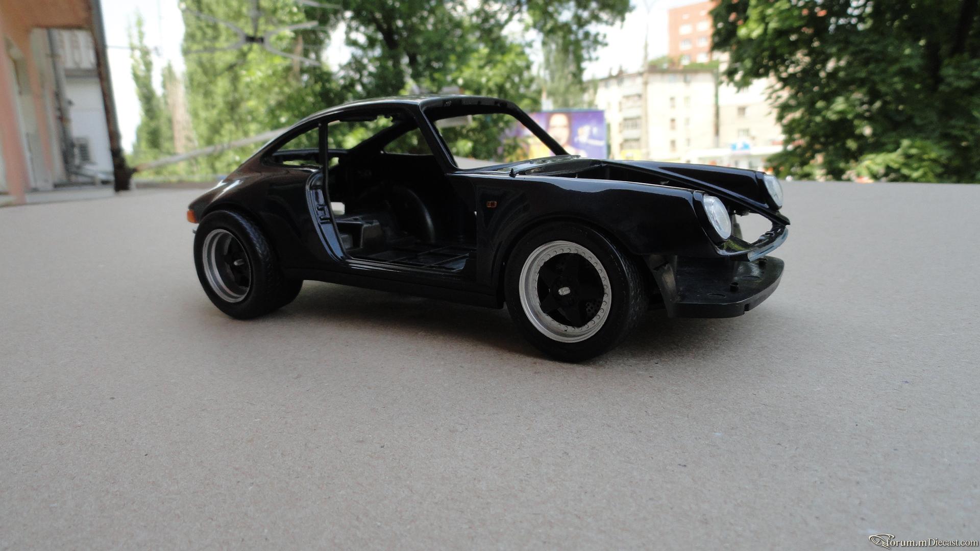

Состояние модели на сегодняшний день:закончил шаси.Цвет кузова еще окончательный вариан,черный сейчас как проявочный и база для основного цвета.Диски планирую перекрасить.Впереди салон и двигатель.Пока все....
Спасиб оза оценку трудов!Как по-мне -особой сложности в такой переделке нет,главное-не переборщить идо такое может получиться :glare:Должность тюниг-котролера занимает супруга :biggrin: она то меня и притормаживает иногда :biggrin: Стас,так что делать для тебя-распиливать :merc: или аквариум клеить :tongue:?

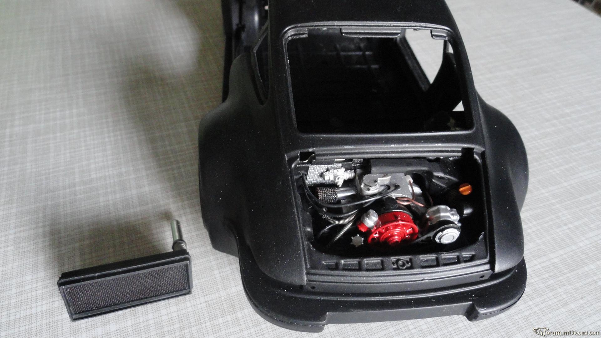

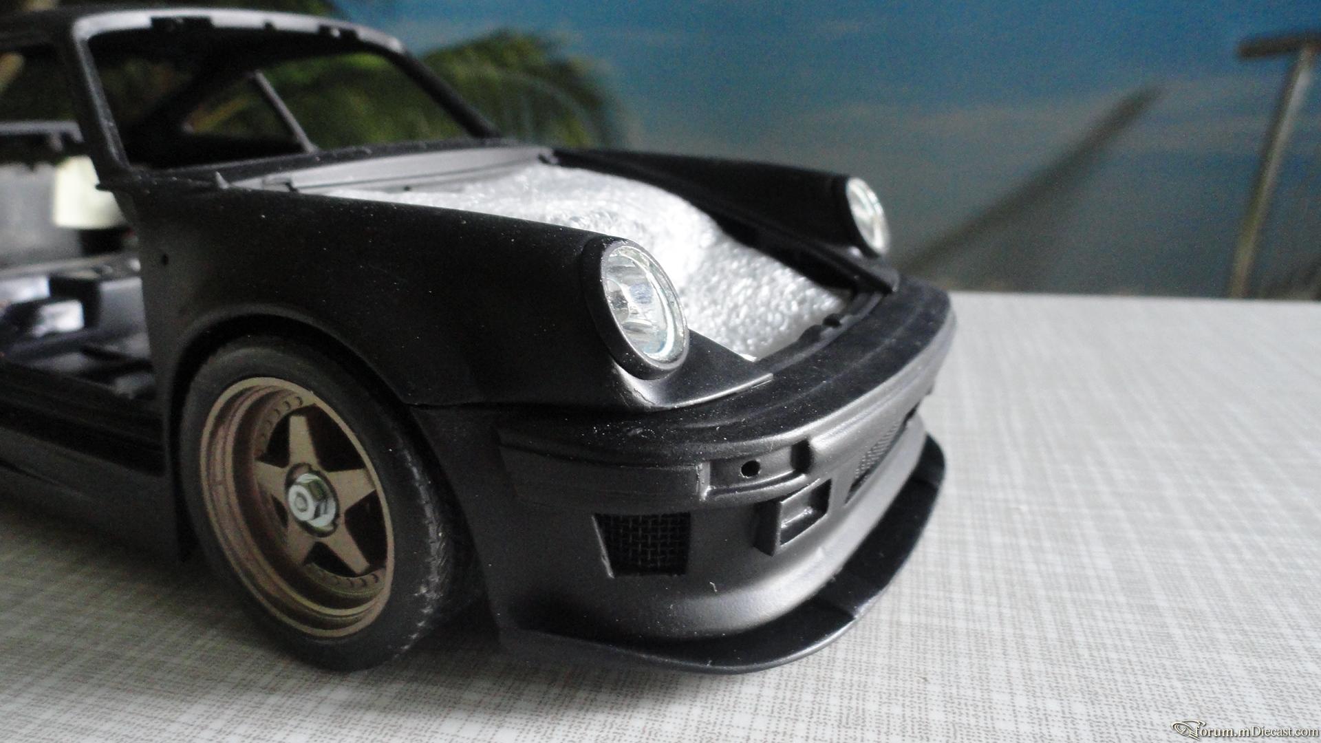

Немножко дороботал двигатель , "холодильник" пока отдельно . С цветом определился , будет полуматовый с эффектом "хамелеона" . Под передний бампер
добавил "губу" . Пока все ...

Согласен, что по сравнению с такими доработками как вы показали это пустяки, и все же как можно сделать такую губу, из чего :blush: . А то мне очень хочется добавить на пару моделей что то похожее, да вот не знаю из чего и как их сделать, и вообще растут ли у меня руки из того места?, чтоб сделать что то подобное. :biggrin:

"Губа" сделана из полистирола .Основная плоскость из 1,5 мм,законцовки- доклеен 3мм.Ну а далее напильник/натфиля,финишная обработка-наждачка с водой.Грунт,краска-готово!В дальнейшем постараюсь выкладывать фото промежуточных этапов.Надеюсь многим форумчанам это поможет.
