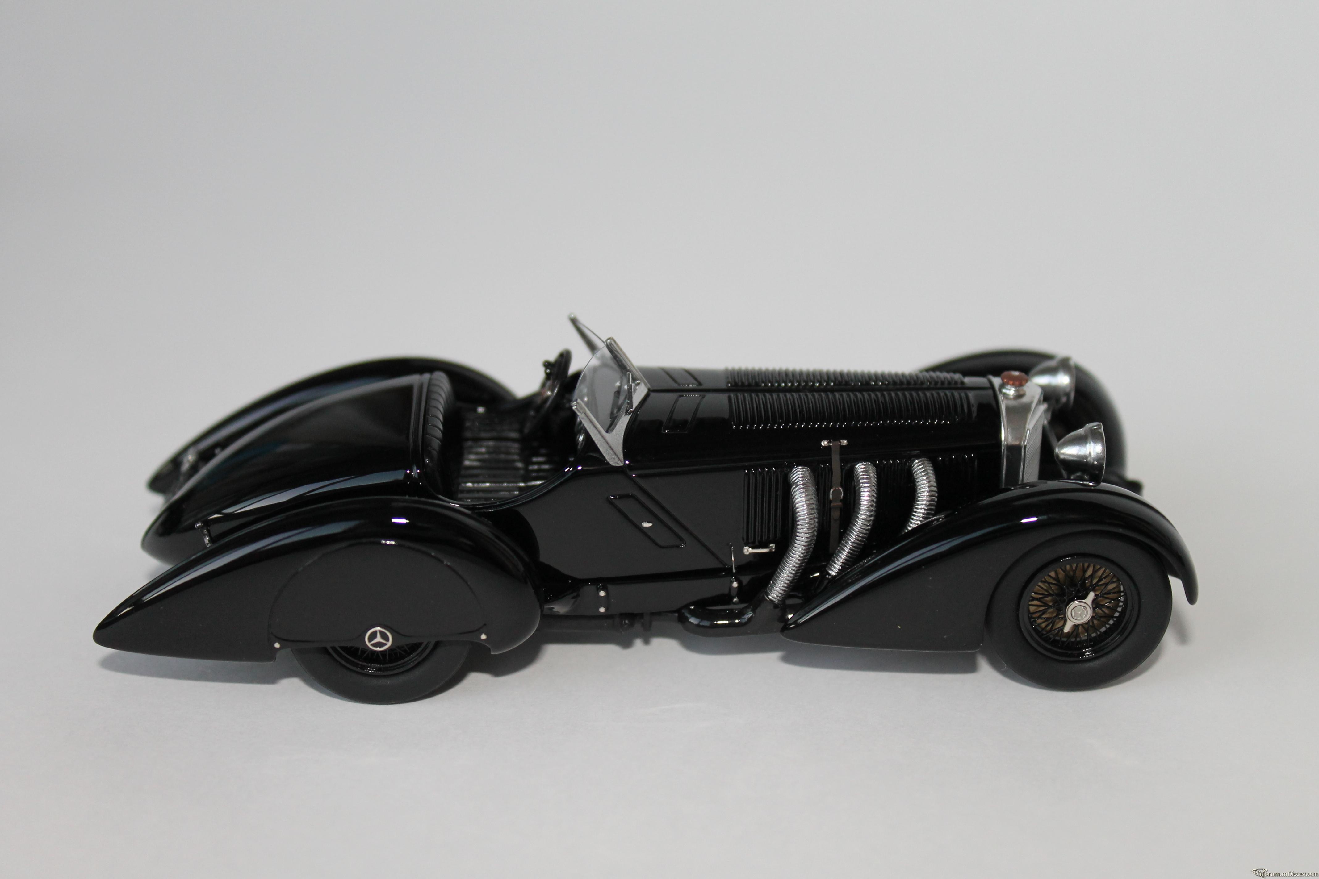

Ещё тройка фотографий из того, что получилось сделать своими непрофессиональными силами
Внушает!
Денис, а не пробовали залить решетку радиатора жидкой черной краской и стереть ее, не дожидаясь высыхания? Чтобы краска осталась только в углублениях решетки. Тогда она приобретет большую объемность.

Если, не ошибаюсь, то называется это дело смывка. Не пробовал, наверное из страха запороть, но нужно провести эксперимент на "кошке". Хром на модели Alсlad II, поверх него или аква глосс родной или футура (где как).

Крашеная решетка, конечно, усложняет дело. Судя по фото мне показалось, что решетка травленая, чистый металл. Тогда проблем не возникло бы.

Радиаторы отлиты целиком, с рельефом сетки и пробкой. Покрашено Алкладом хром, поверх слой алкладовского лака Аква глосс. Пробовал тонировать жидко разведеной тамиевской эмалью - получается грязно, даже фото выкладывать не буду. Плюс подрастворяет лак немного.
Алклад мне понравился как выглядит, даже под лаком. В любом случае настоящий хром не заменишь ничем. Если сравнивать - видно.

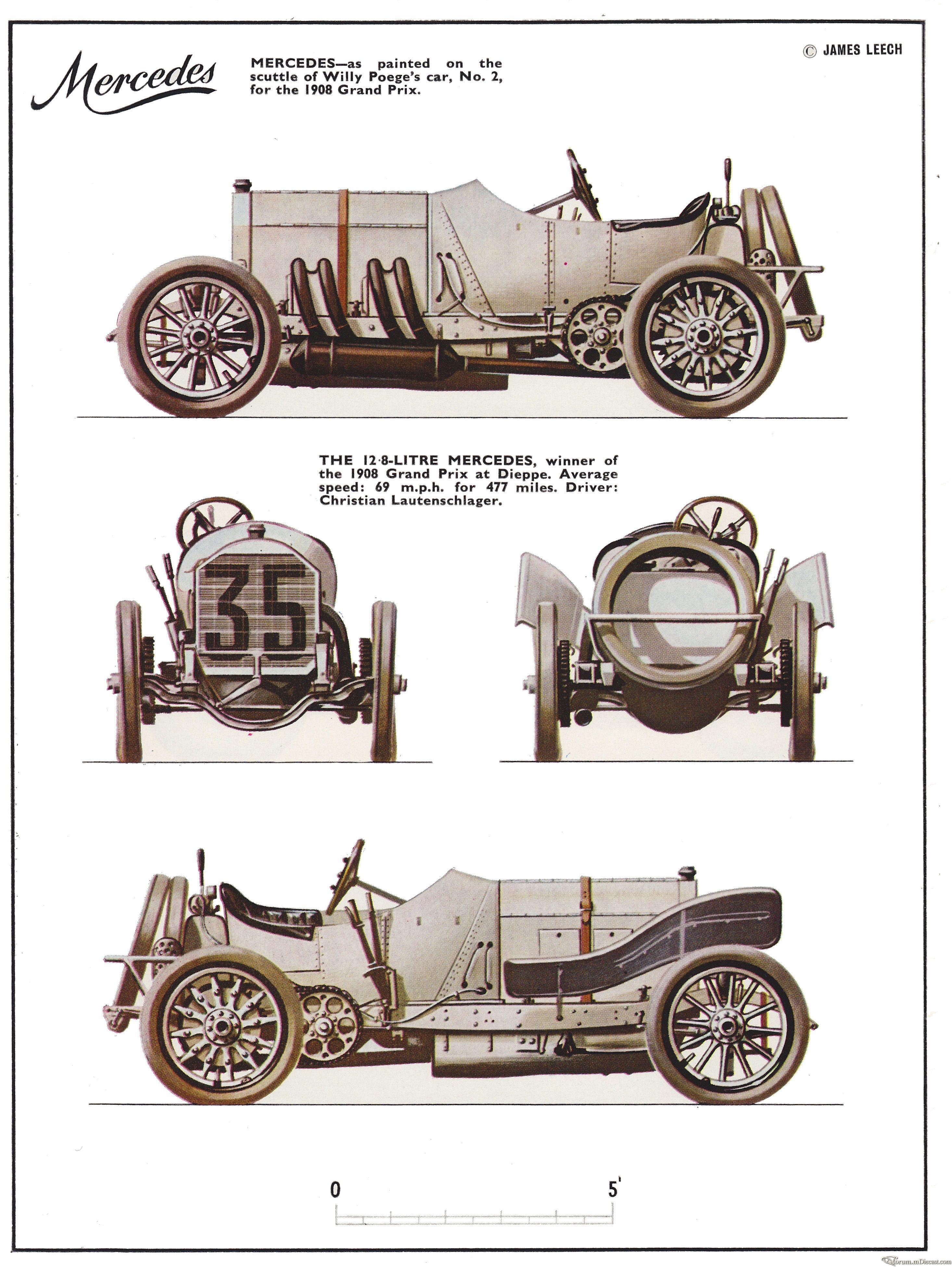

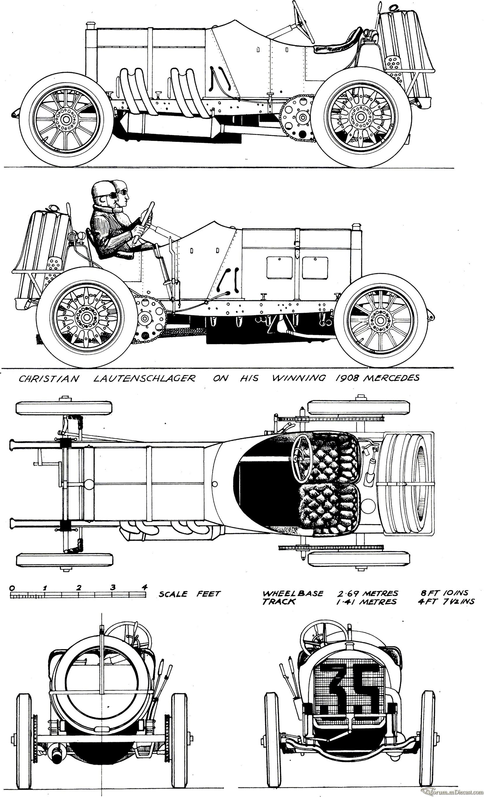

Всем доброго дня.
На этот раз я решил - никакого глянца, хрома и гламура, только брутальность, только хардкор. Но легче от этого мне не будет, только интересней.
Автомобиль Mercedes 140HP 1908 GP.
В гонках в Дьеппе1908г участвовали 3 экипажа:
№35(Christian Lautenschlager - победитель),
№2 (Willy Pöge - 5место),
№19 (Otto Salzer).
Вот вам и вариации модели: отличия в номерах на радиаторе, форме и количестве лувров на кузове, "клюв" на радиаторе №2 и на некоторых фото "аэродинамичной" формы передняя балка + надпись Mercedes на кузове. На первых двух фото авто одинаковые и нет лувров, как я понимаю, это презентационные (выставочные) экземпляры. На последних двух фото - авто гоночные и уже с отличиями. На последнем фото видно целых 5 мерседесов.
За основу взял 2 чертёжика из интернета, но и у них есть отличия и мелкие ошибки.С крыльями, если честно, не разобрался, не историк я. Возможно на рисунок они перекочевали с Мерседеса 120НР 1907г, или последующая модернизация авто для каких-то внутренних испытаний и т.п. Как ни крути, а неприятно, когда грязь и щебень из-под колес на скорости попадает в улыбку. Есть фотка с крыльями, фарами и номером, но к гонкам 1908г в Дьеппе отношения не имеет. Если не ошибаюсь, то авто участвовал ещё и в других гонках, втч Штаты и Британия.
Модель строится опираясь на аутентичный облик авто с данных фото, узлы и нюансы подсматриваются на современных фото восстановленных авто (или реплик?).
Как всегда, сложности с видом снизу (коробка сцепления) и недостаток ракурсов, с которых здоровый человек (а не моделист) снимать никогда не будет)))
Фото "зародыша" модели выложу, когда приведу его в божеский вид и загрунтую.
Касаемо самого проекта:
Срок исполнения, пока не определён
Тираж не определен (не менее 20шт)
Предварительной записи НЕТ. Эти вопросы ещё рано поднимать.
К обсуждению модели придём когда появятся фото объекта обсуждения. А сейчас мне любопытны мысли сообщества по поводу вариаций модели, т.к. от этого зависит и тираж и доработка/изготовление деталей под них.

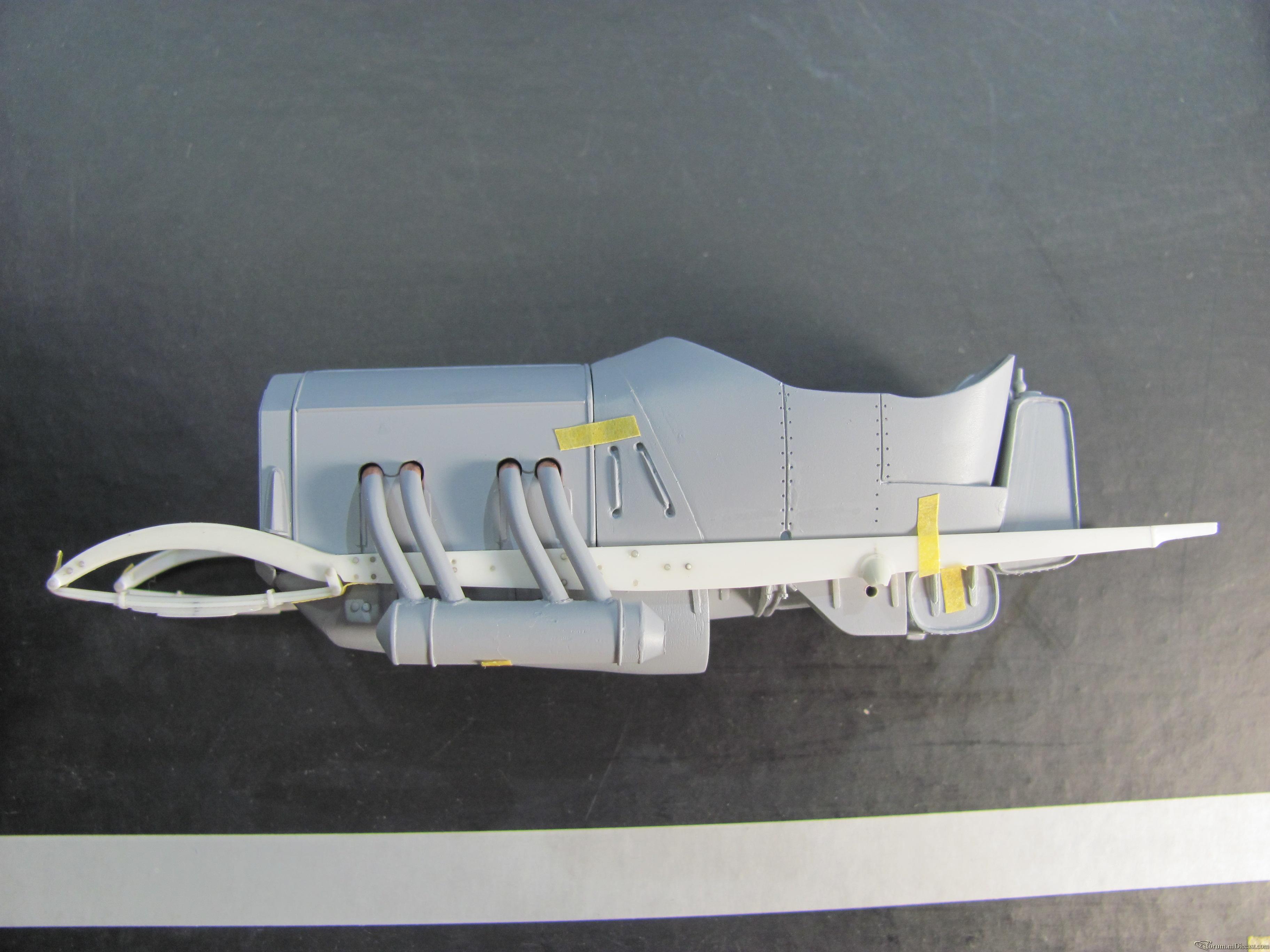

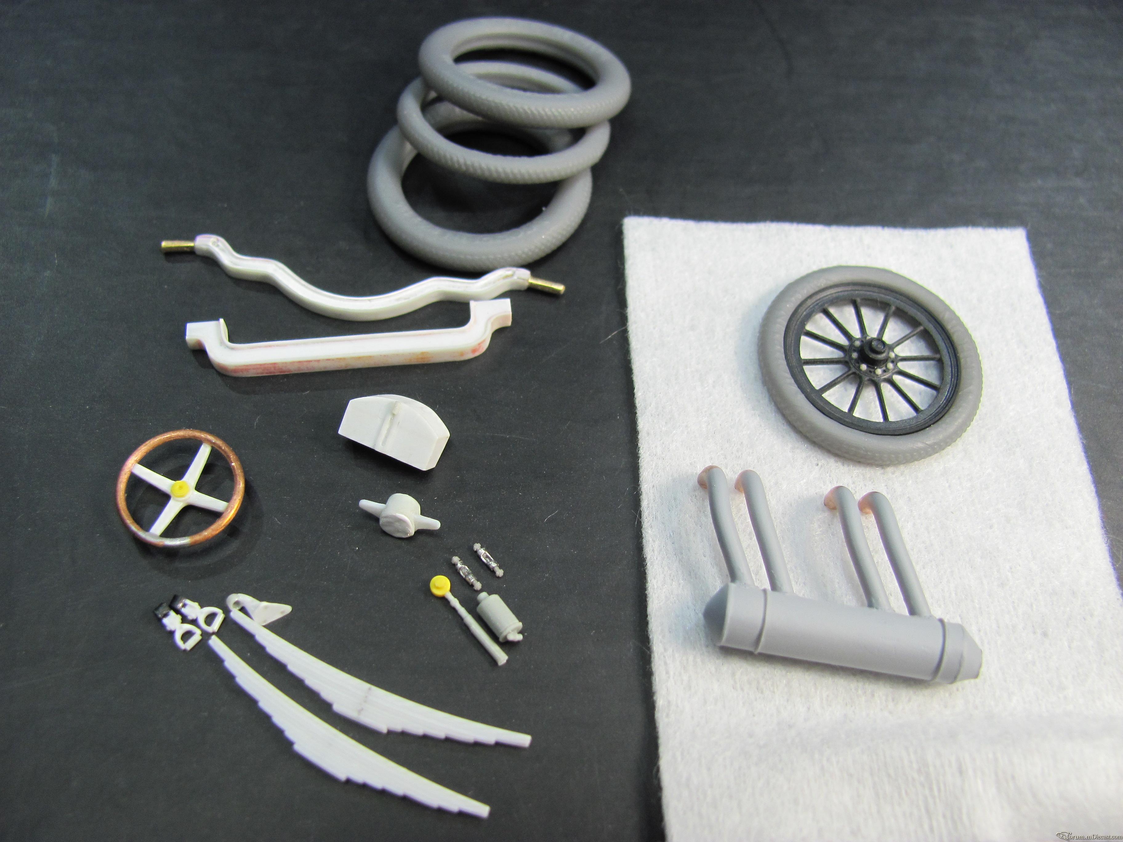

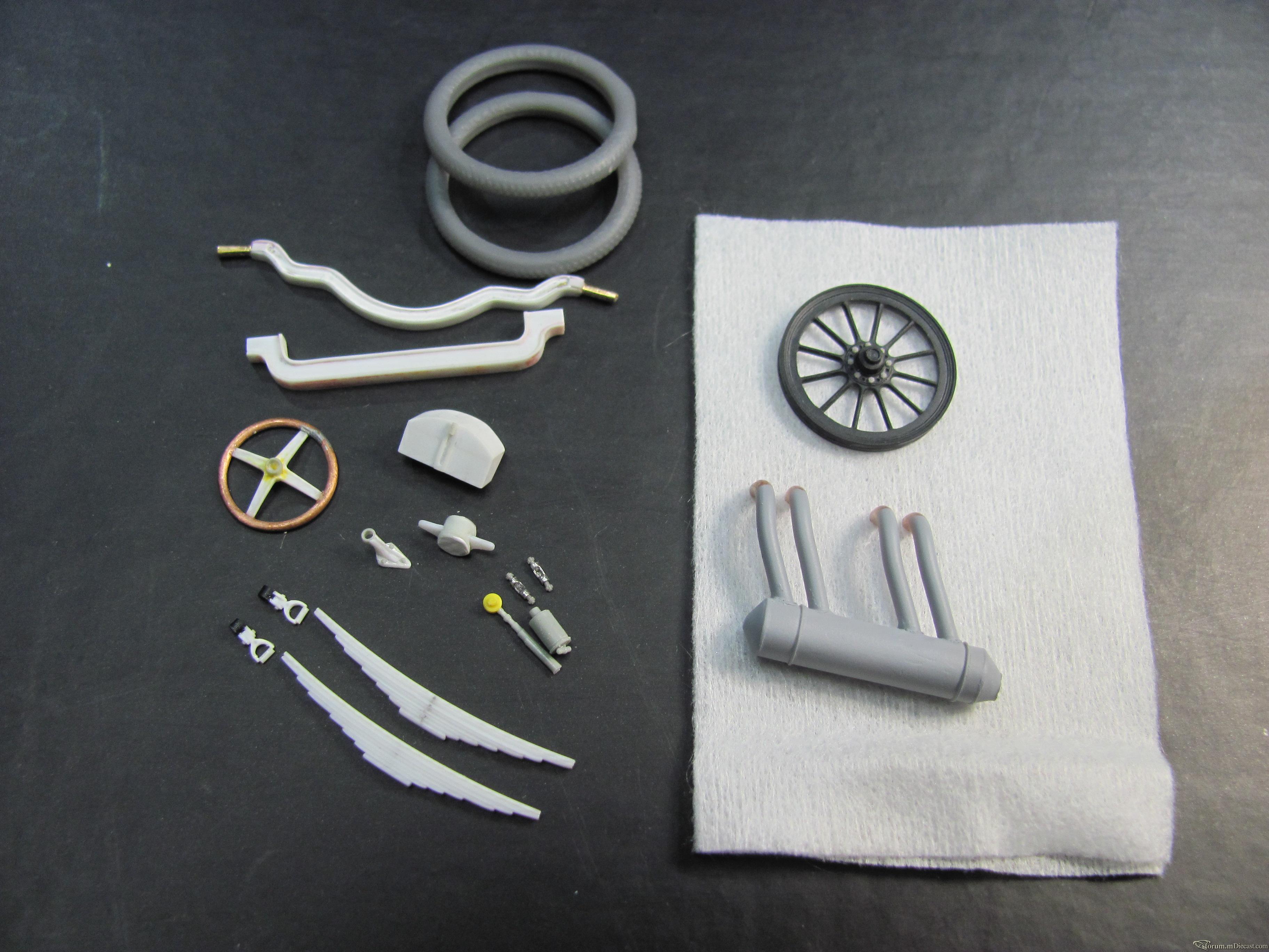

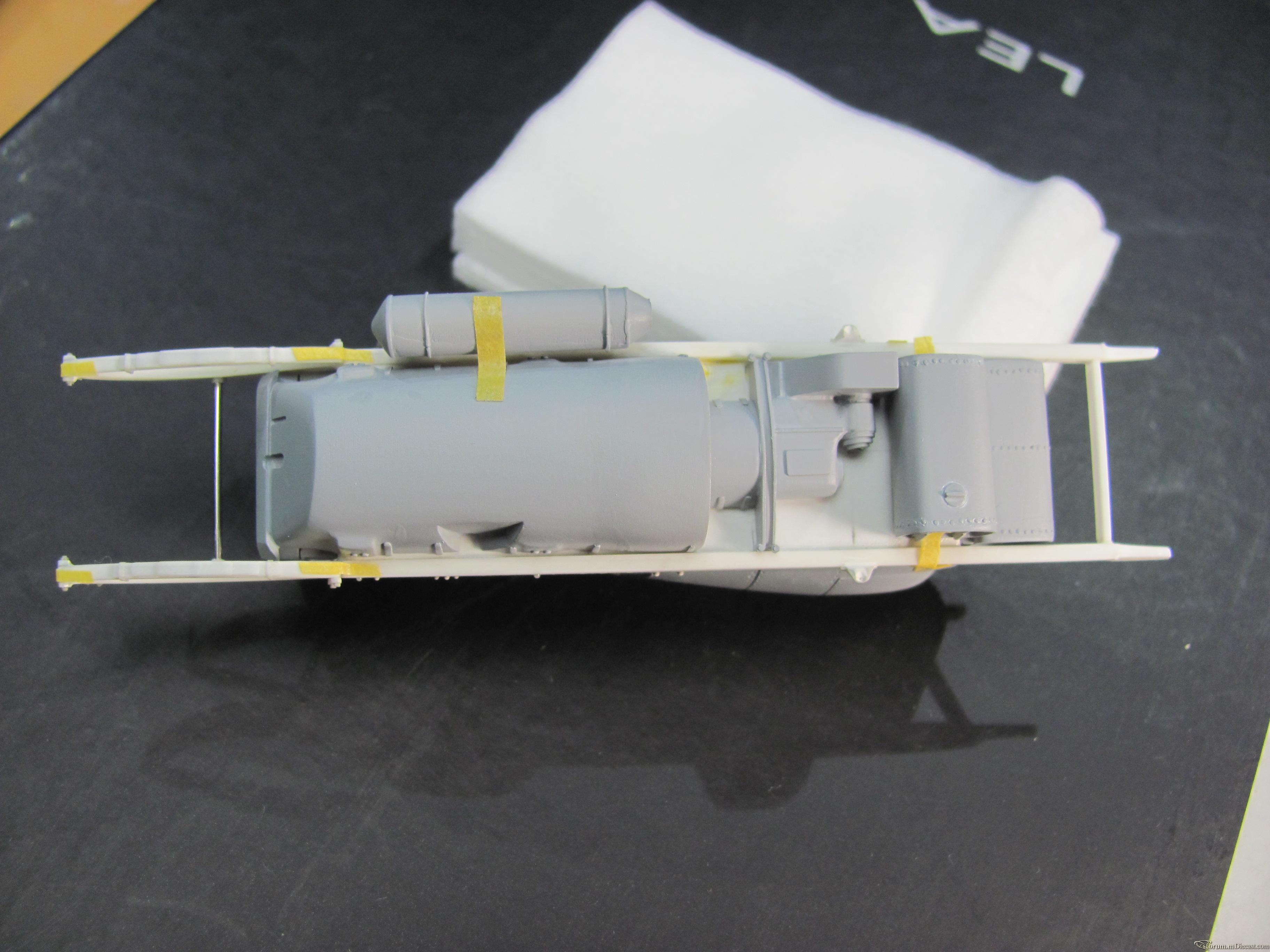

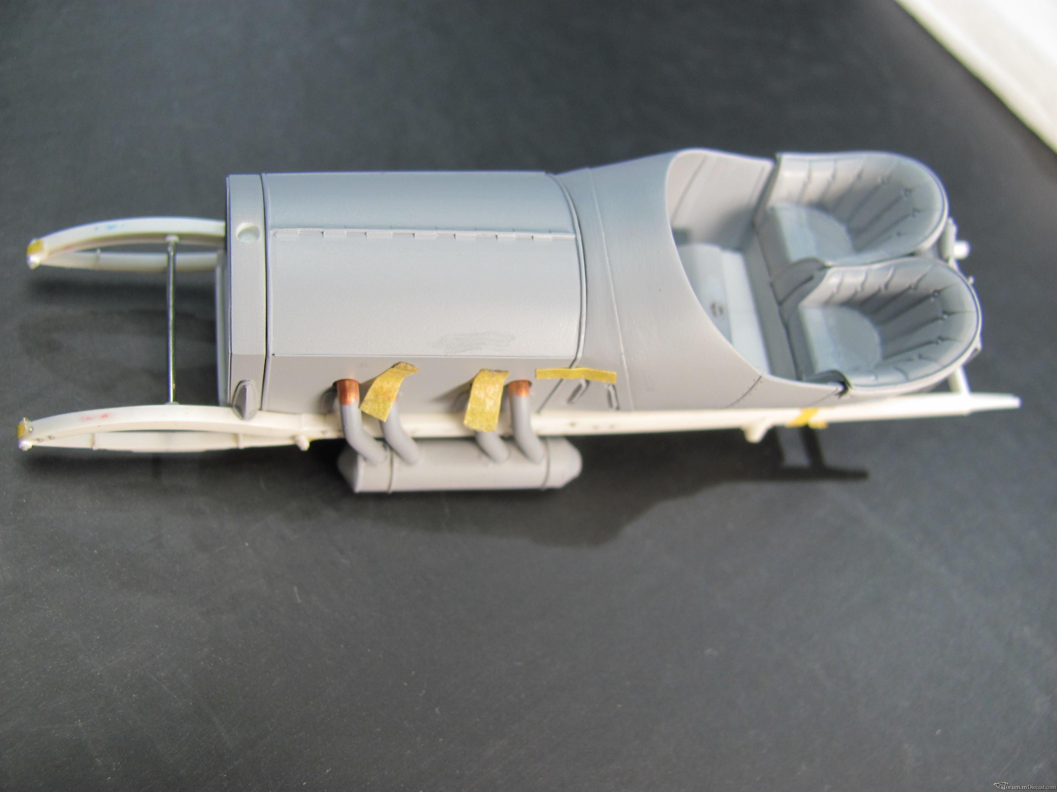

Рискну выложить фото модели на текущий момент. Это ещё не готовые детали, просто проявочный грунт.
Основные крупные элементы модели материализовались на свет из подручных материалов, иногда с применением идиоматических выражений.
Часть мелочевки имеет вид бесформенного мусора, часть деталей требует мозгового штурма, ибо тираж... нужно их как-то копировать.
