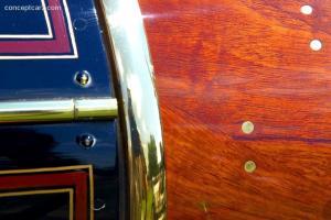

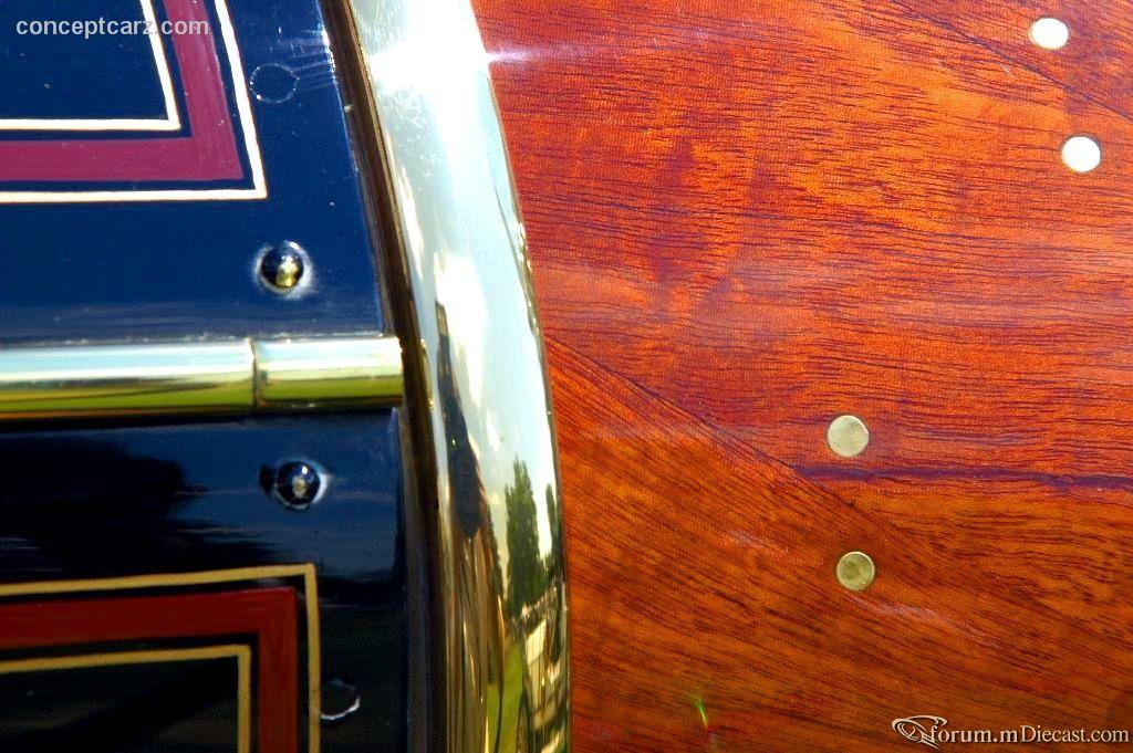

alexgol Опубликовано: 17 марта 2012 Автор Жалоба Опубликовано: 17 марта 2012 Диаметр заклепки - 4 мм. В 43 масштабе - 0,09. Придется проигнорировать :smile: . С уважением, Александр.

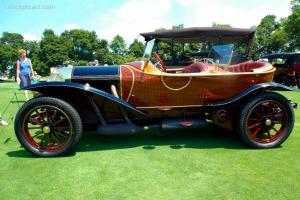

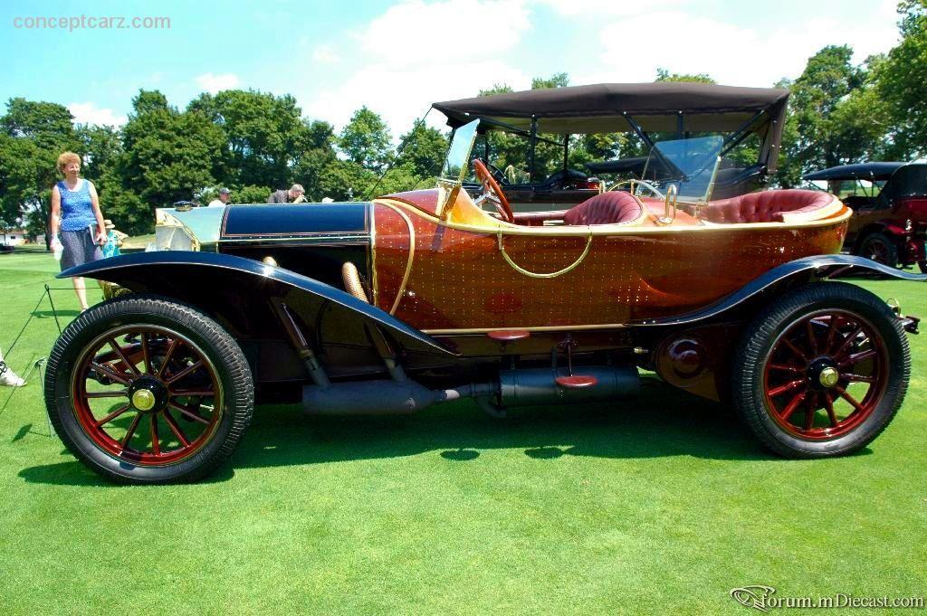

tanat55 Опубликовано: 17 марта 2012 Жалоба Опубликовано: 17 марта 2012 (изменено) Я с подобным кузовом видел несколько живых машин так вот латунный гвоздь почти сливается с желтым деревом чтобы рассмотреть надо к машине вплотную подходить. Изменено 17 марта 2012 пользователем дима
Caddycollector Опубликовано: 17 марта 2012 Жалоба Опубликовано: 17 марта 2012 Я с подобным кузовом видел несколько живых машин так вот латунный гвоздь почти сливается с желтым деревом чтобы рассмотреть надо к машине вплотную подходить.Зачем же с подобным? Фотографии этой машины сделаны с расстояния нескольких метров и заклепки прекрасно видны Диаметр заклепки - 4 мм. В 43 масштабе - 0,09. Придется проигнорировать :smile: .Грубо навскидку получается 5-6 мм, не меньше. На модели видно. Если придумать как сделать, будет бомба! Это одна из фишек этой машины. Список моделей моей коллекции

alexgol Опубликовано: 17 марта 2012 Автор Жалоба Опубликовано: 17 марта 2012 Gerald A. Wingrove, 1924 Hispano Suiza. Там, конечно, масштаб побольше, но принцип действий есть. В его книге расписано подробно как. Весь вопрос в диаметре проволоки. А с учетом той ювелирки, которую я у Вас, у Мастера, увидел, Вам не проблема это повторить в 43-м. Жаль финансово не могу себе позволить себе Ваши модели... :,-( Вингров делал эту модель в 15 масштабе, обшивая шпоном груши, в качестве заклепок использовал латунную проволоку 0,3 мм. Проблема не в диаметре проволоки а в технологии. Использовать вышеназванную нельзя по определению (попробуйте насверлить в модели 43 масштаба около 3000 отверстий :biggrin: ).То, что хорошо видно на оригинале 1:1 с расстояния 1 метр, с расстояния в 43 метра вряд ли можно разглядеть :biggrin: .Насчет фишки и сам понимаю, буду долго думать. http://s16.rimg.info/50af8a84c9b5bed4b6601f17ee7abbf4.gif С уважением, Александр.

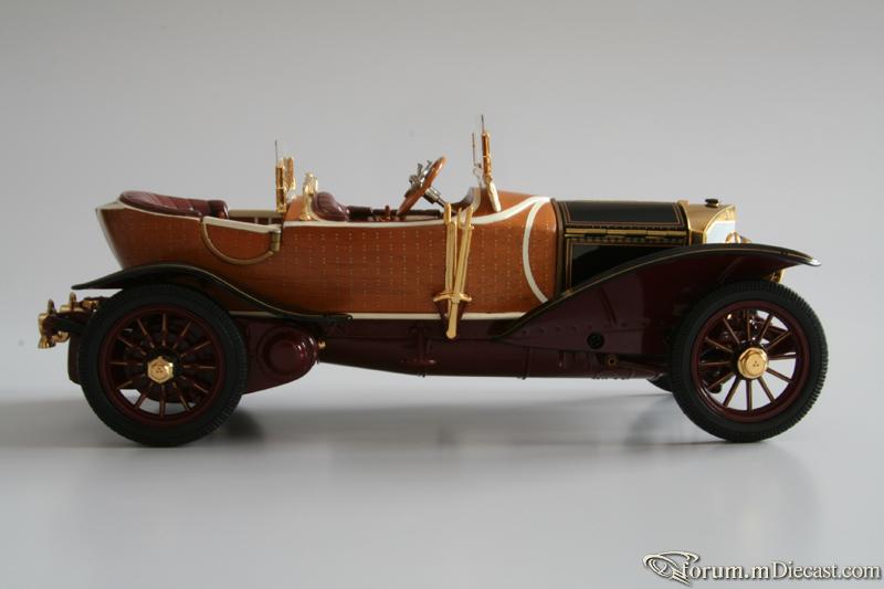

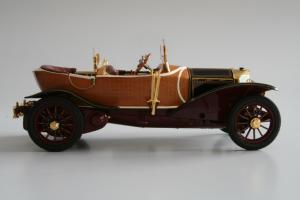

expert - 2 Опубликовано: 17 марта 2012 Жалоба Опубликовано: 17 марта 2012 ...Franklin Mint ...1/24 ... С уважением, Александр

Bobkov Опубликовано: 18 марта 2012 Жалоба Опубликовано: 18 марта 2012 (изменено) Франклиновский в 24-м масштабе около 20 см в длину. Значит, в 43-м будет около 11 см.При таких размерах единственное, что приходит в голову по поводу заклепок - это декаль.Хотя решать автору. На то он и автор. Изменено 18 марта 2012 пользователем Bobkov 1 Модели на продажу https://scalebay.ru/members/selling/browse/filter/open
