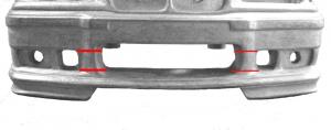

Следующая задача более сложная - переделка переднего бампера. Для начала, удалил две "перегородки" при помощи модельной TAMIYAвской пилки, надфиля и бормашинки.
Теперь при помощи надфиля надо придать вид приближённый к оригиналу...

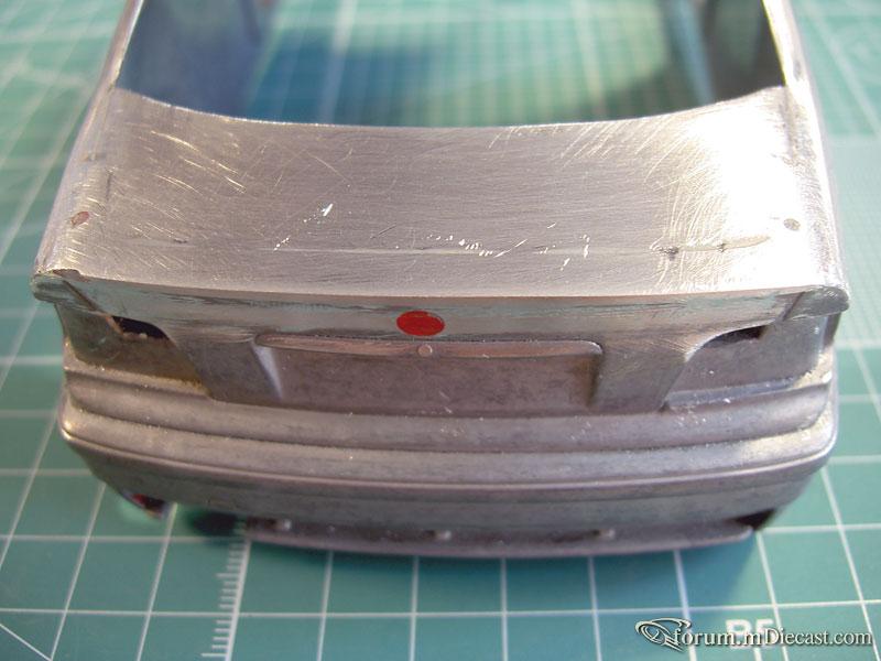

Закончил черновую обработку заднего спойлера

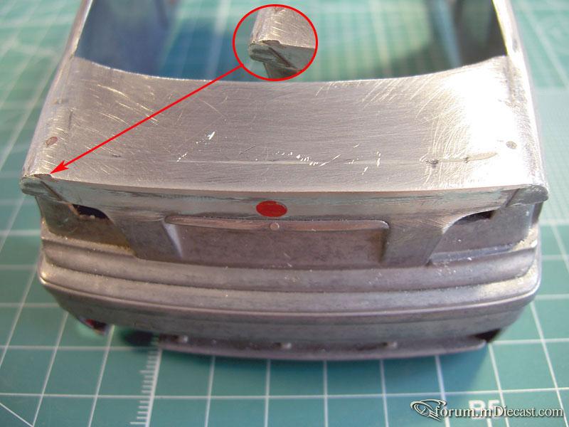

Не знаю - пока "орудия труда" остаются "чистыми" - постоянно чередую надфиль с бормашинкой (тише едешь - меньше нужного отрежешь wink.gif ) ... Я тоже делал "запилы" - с ними надо очень аккуратно обходиться... угол чуть не тот задал и вот результат
... конечно не смертельно, но лишняя возня wink.gif ... Да и с передним бампером особо не развернёшься - того и гляди, чего-нибудь не то отрежешь wink.gif

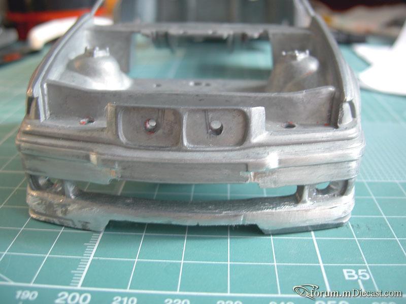

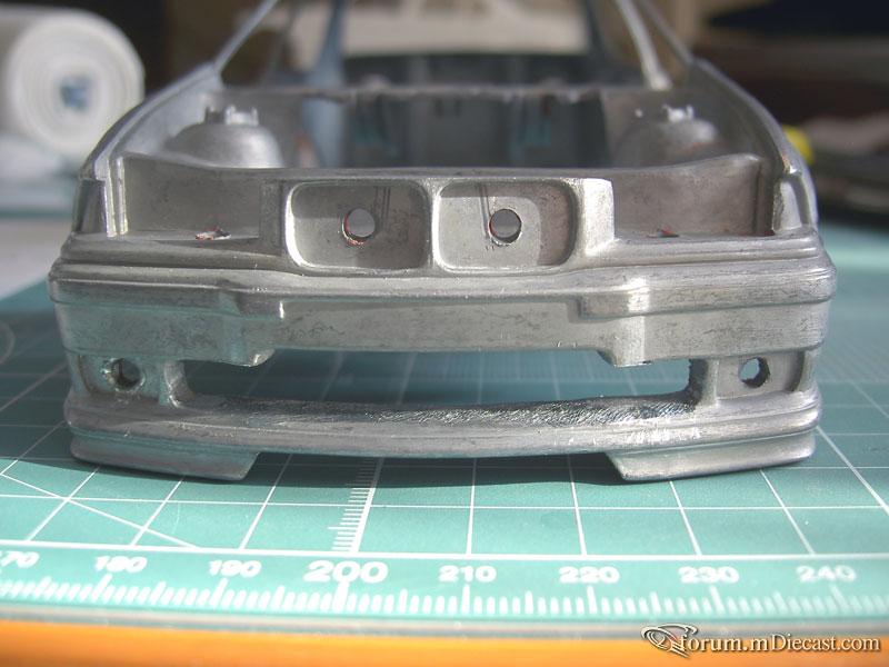

Черновая обработка переднего бампера окончена - сточил "выпирающие" части и "юбку"
Теперь предстоит "наращивание" и придание нужной формы

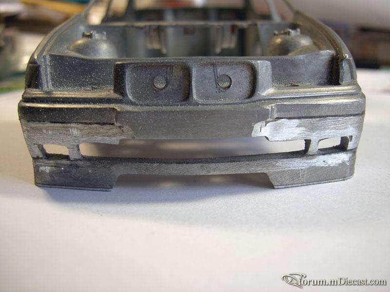

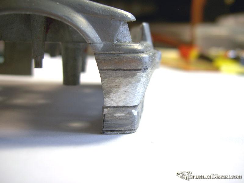

Несколько дней вынужденного простоя дали свои плоды - посмотрел на свою "заготовку"... результат меня не удовлетворил. Заново начал возиться с бампером - в итоге, "спилил" молдинг и пришлось срезать "юбку", обточил бампер под углом и заново приклеил "юбку". В конечном результате получилось вот так

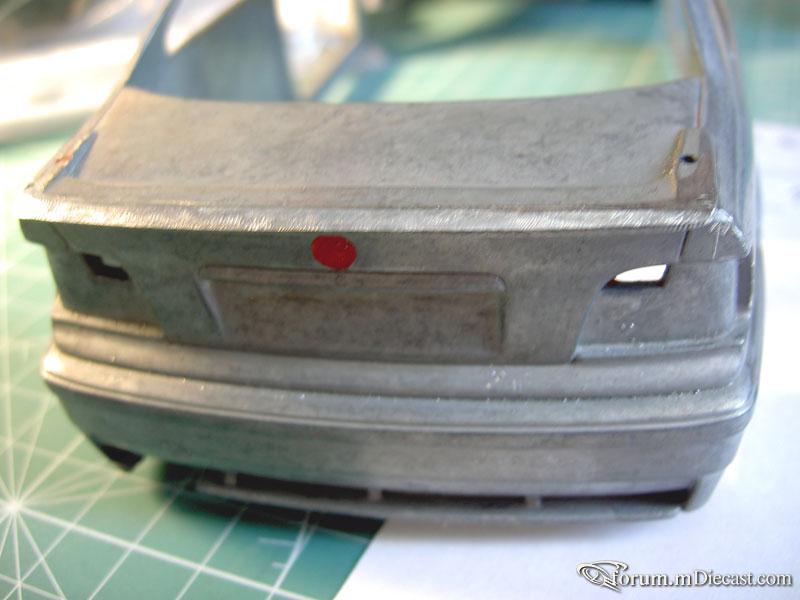

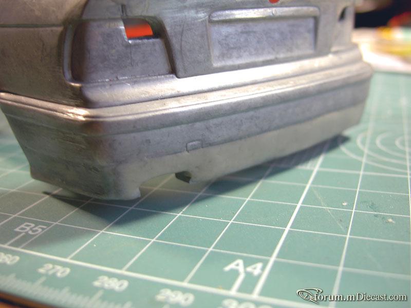

На заднем бампере удалил лишнюю деталь
Решил немного поэксперементировать с материалами. Купил Хенкелевский Эпоксилин (честно говоря он дешевле Милипута) и "опробировал" его на заднем бампере... 24 часа до полного отвердения, а там посмотрим как он отнесётся к дальнейшей обработке.
Не выдержал сутки ;) - пока материал окончательно не полимеризовался, аккуратненько наждачкой убрал неровности и нанёс шпатлёвку на царапины ... ещё как минимум 12 часов ожидания ;)
