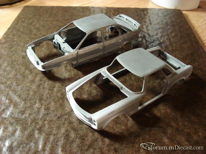

RUSSIANSP1 Опубликовано: 19 апреля 2007 Автор Жалоба Опубликовано: 19 апреля 2007 Следующий этап, - окраска. Загрунтованный кузов был обработан шкуркой, обезжирен и успешно окрашен. Цвет долго выбирался. В итоге выбрал два цвета. На всякий случай посоветовался в субботу с Вовой. Тот дал совет по цвету. В итоге я долго маялся и выбрал другой. Матовая АКАНовская краска ложится очень ровно. Однако, матовая поверхность никак не вязалась с моими пожеланиями. Точнее сказать, полуфабрикат был далёк от финала. Наложил первый слой лака. Научился на собственных ошибках. Лак дал неровную поверхность. Я расстроился и хотел было всё смывать. На что и пожаловался Вове. Но так как этот опыт первый, решил провести эксперемент и когда лак полностью высох, я решился на доведение поверхности до нужной кондиции при помощи шкурки в воде. Честно говоря, меня результат слегка шокировал. Всё получилось. Терапию провёл на крыше и капоте. Супер. Доведу все остальные поверхности и буду класть ещё слой лака. На своих граблях научился следующему: Лак нужно разводить как можно жиже (побольше разбавителя), окрашивать неторопясь с большого расстояния. Вот что пока имею на сегодняшний момент: Член клуба MBMC (Клуб коллекционеров моделей Mercedes-Benz)

Sim Опубликовано: 5 мая 2007 Жалоба Опубликовано: 5 мая 2007 Следующий этап, - окраска. Загрунтованный кузов был обработан шкуркой, обезжирен и успешно окрашен. Цвет долго выбирался. В итоге выбрал два цвета. На всякий случай посоветовался в субботу с Вовой. Тот дал совет по цвету. В итоге я долго маялся и выбрал другой. Матовая АКАНовская краска ложится очень ровно. Однако, матовая поверхность никак не вязалась с моими пожеланиями. Точнее сказать, полуфабрикат был далёк от финала. Наложил первый слой лака. Научился на собственных ошибках. Лак дал неровную поверхность. Я расстроился и хотел было всё смывать. На что и пожаловался Вове. Но так как этот опыт первый, решил провести эксперемент и когда лак полностью высох, я решился на доведение поверхности до нужной кондиции при помощи шкурки в воде. Честно говоря, меня результат слегка шокировал. Всё получилось. Терапию провёл на крыше и капоте. Супер. Доведу все остальные поверхности и буду класть ещё слой лака. На своих граблях научился следующему: Лак нужно разводить как можно жиже (побольше разбавителя), окрашивать неторопясь с большого расстояния. Вот что пока имею на сегодняшний момент:И где фотоотчет о дальнейшей работе? :) В мире нет ничего невозможного.
RUSSIANSP1 Опубликовано: 6 мая 2007 Автор Жалоба Опубликовано: 6 мая 2007 И где фотоотчет о дальнейшей работе? :) Продолжаю. Наложил ещё один слой лака на корпус модельки. Результат хороший. Правда, задумался о том, что при использовании Акановского акрила всё-таки нужно хорошо проветриваемое помещение и распиратор. Технологию наложения лака освоил. Нужно лак разводить пожиже (побольше растворителя) и затем распылять с большего расстояния (около 15-20 см). Как заблестит, хорош. Сначала окрашиваем модель сбоку, затем сверху. Покрасил днище и некоторые детали салона. Дело пока упёрлось в наличие красок нужного цвета. Торопиться пока не стал. Член клуба MBMC (Клуб коллекционеров моделей Mercedes-Benz)

RUSSIANSP1 Опубликовано: 6 мая 2007 Автор Жалоба Опубликовано: 6 мая 2007 :) Но вся "радость" ещё в переди,когда дело доидёт до покраски молдингов да всей хромированой фигни..Я бы уж теперь б начял нервироватся :) В принципе, здесь особенно нервироваться не приходится по причине того, что все части в ките, которые должны быть хромированные, уже таковыми изначально являются ( фары, решетка радиаторв, стоп-сигналы, крышка бензобака). Рамки дверей и лобового стекла - травлёнка. Она просто приклеивается. Нужно лишь окрасить молдинги. Я уже осуществил первую робкую попытку. К сожалению, не блестят, так как хочется. Всё дело в краске. Пробовал Акановский яркий аллюминий и яркую сталь. Пробовал даже полировать. В итоге требуемого результата не добился и лишь стёр краску. Под лаком видны мои старания. Как лак встанет, шлифану поверхности молдингов ещё раз и окрашу заново. Член клуба MBMC (Клуб коллекционеров моделей Mercedes-Benz)
realman Опубликовано: 6 мая 2007 Жалоба Опубликовано: 6 мая 2007 В принципе, здесь особенно нервироваться не приходится по причине того, что все части в ките, которые должны быть хромированные, уже таковыми изначально являются ( фары, решетка радиаторв, стоп-сигналы, крышка бензобака). Рамки дверей и лобового стекла - травлёнка. Она просто приклеивается. Нужно лишь окрасить молдинги. Я уже осуществил первую робкую попытку. К сожалению, не блестят, так как хочется. Всё дело в краске. Пробовал Акановский яркий аллюминий и яркую сталь. Пробовал даже полировать. В итоге требуемого результата не добился и лишь стёр краску. Под лаком видны мои старания. Как лак встанет, шлифану поверхности молдингов ещё раз и окрашу заново. Тогда хорошо.А "хром" делает фирма "MODEL MASTER",кажется американское..Я ими красил,резултат был неплохой.
