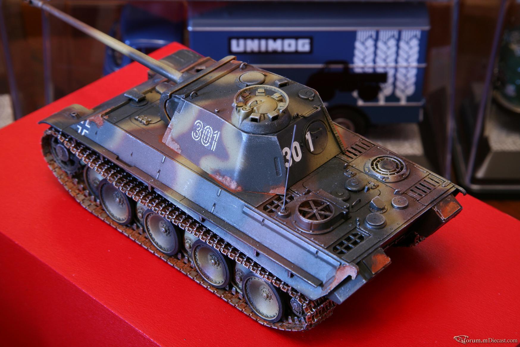

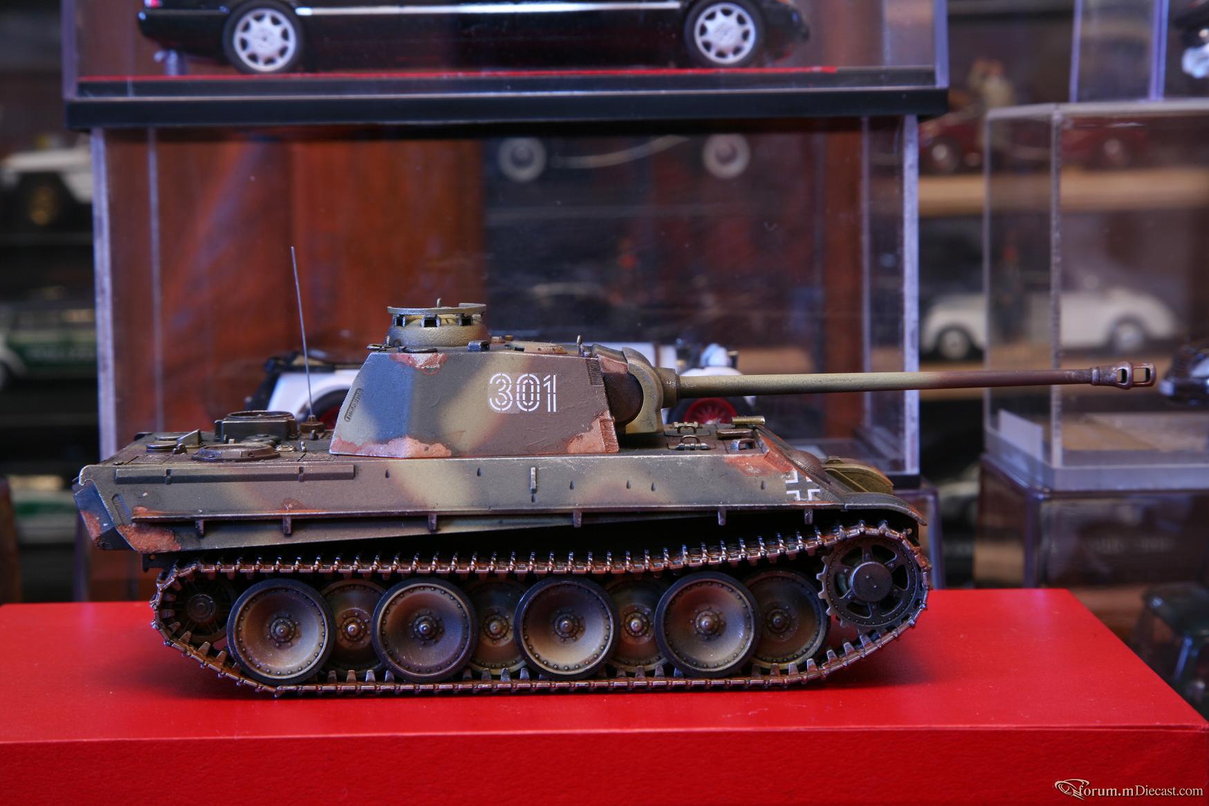

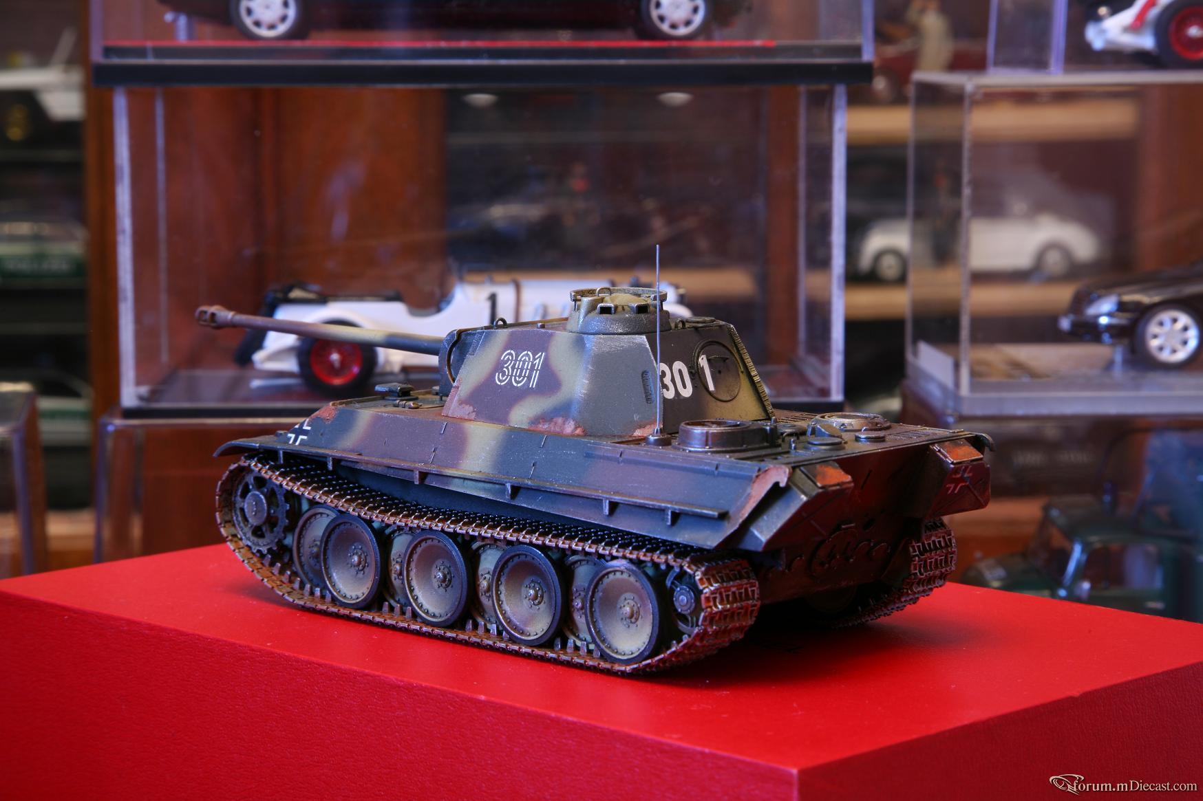

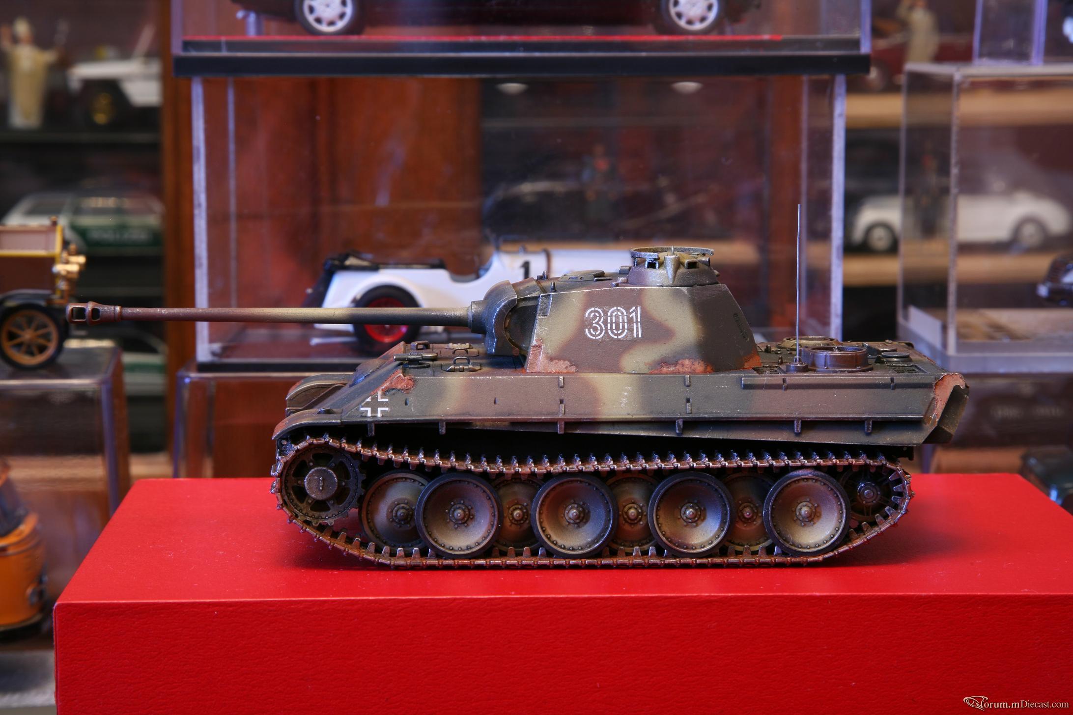

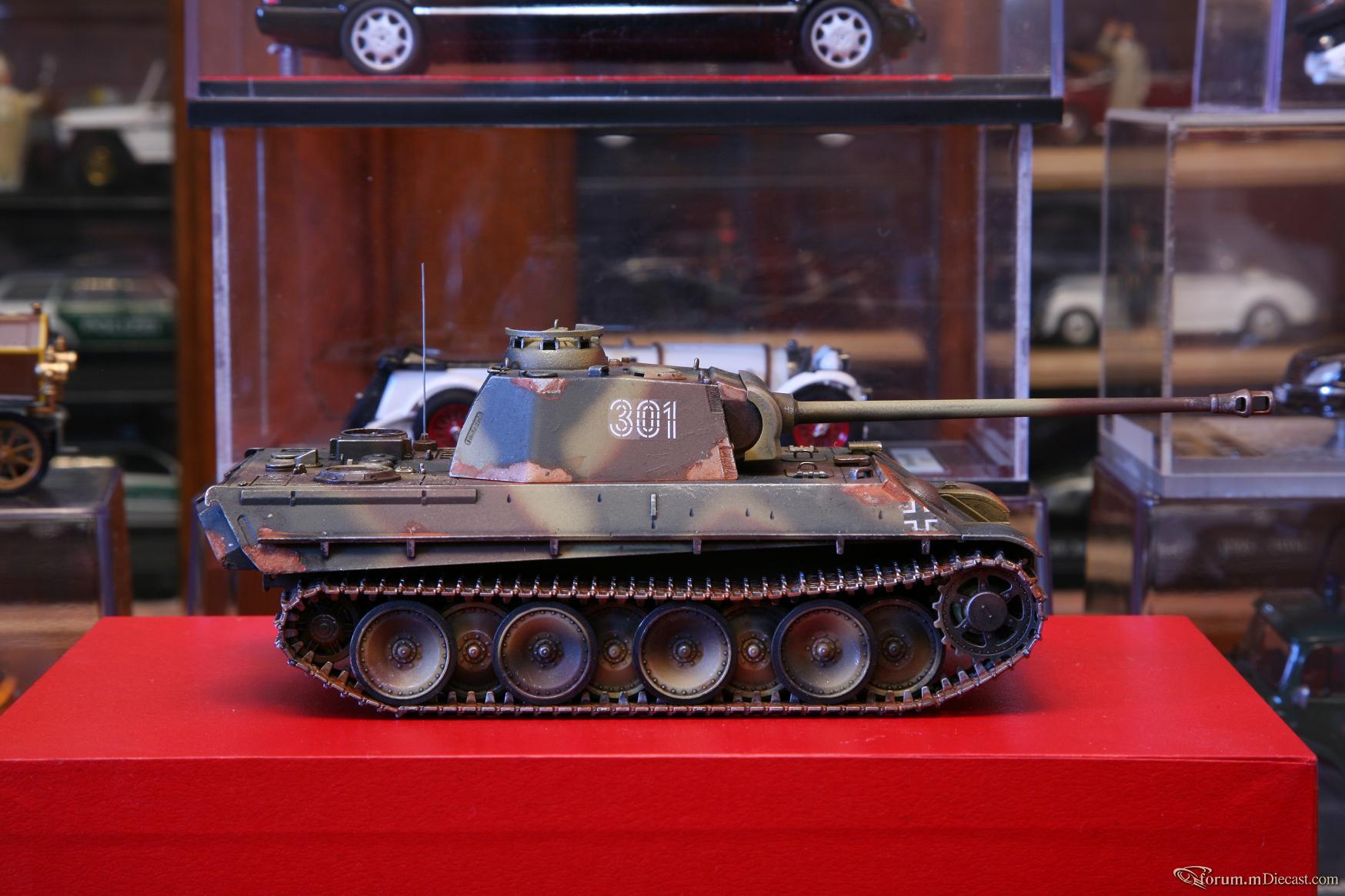

RUSSIANSP1 Опубликовано: 30 июля 2007 Жалоба Опубликовано: 30 июля 2007 В целях тренировки и исключительно для создания антуража при съёмках моих вермахтовских грузовых Мерседесов решился я на сборку Пантеры в масштабе 1:48 из пластикового Тамиевского кита. В настоящий момент модель всё ещё в работе, пока не хватает мелочей и обвеса. Однако, не смог удержаться от соблазна выложить фотку того, что получилось на настоящий момент. Пожалуйста, посмотрите внимательным взглядом и бросьте в меня по несколько камешков. Член клуба MBMC (Клуб коллекционеров моделей Mercedes-Benz)
realman Опубликовано: 30 июля 2007 Жалоба Опубликовано: 30 июля 2007 (изменено) В целях тренировки и исключительно для создания антуража при съёмках моих вермахтовских грузовых Мерседесов решился я на сборку Пантеры в масштабе 1:48 из пластикового Тамиевского кита. В настоящий момент модель всё ещё в работе, пока не хватает мелочей и обвеса. Однако, не смог удержаться от соблазна выложить фотку того, что получилось на настоящий момент. Пожалуйста, посмотрите внимательным взглядом и бросьте в меня по несколько камешков. На мой взгляд хорошо собран и покрашен танк :) Вижу в нём только один болшой недостаток-на фото он заслоняет очень интересный белый Мерс,который очень хочется увидеть. Изменено 30 июля 2007 пользователем Vitas
kislik Опубликовано: 30 июля 2007 Жалоба Опубликовано: 30 июля 2007 На мой взгляд хорошо собран и покрашен танк :) Вижу в нём только один болшой недостаток-на фото он заслоняет очень интересный белый Мерс,который очень хочется увидеть. Абсолюно согласен с предыдущим оратором! :) Только вот синенький UNIMOG я тоже не видел, а очень бы хотелось глянуть... :D Сергей Моя постепенно растущая коллекция

капитан Опубликовано: 30 июля 2007 Жалоба Опубликовано: 30 июля 2007 Очень хорошо изготовленный танк :) НО! Если ты хочешь использовать его для сьемок диорам, то надо с ним что то сделать..... А то он выглядит, как только что сошедший с конвеера. Трак там оторвать, следы от пуль сделать, гарь, гряз и т.д... Я бы еще ему массетку бы приделал бы.. :). А как выставочный вариант-супер. Снимаю порчу, лечу от флуда, чищу темы. Дорого.Skype: gtkapitan; ICQ: 357824
RUSSIANSP1 Опубликовано: 30 июля 2007 Автор Жалоба Опубликовано: 30 июля 2007 Очень хорошо изготовленный танк :) НО! Если ты хочешь использовать его для сьемок диорам, то надо с ним что то сделать..... А то он выглядит, как только что сошедший с конвеера. Трак там оторвать, следы от пуль сделать, гарь, гряз и т.д... Я бы еще ему массетку бы приделал бы.. :). А как выставочный вариант-супер. Так я и говорю, пока он не на 100% готов. Насчёт того, что он как новый, можно поспорить. Кстати, грязь на нём есть. В принципе, добавить грязи можно, что я и сделаю по завершению проекта Член клуба MBMC (Клуб коллекционеров моделей Mercedes-Benz)

RUSSIANSP1 Опубликовано: 30 июля 2007 Автор Жалоба Опубликовано: 30 июля 2007 (изменено) Не обижайся B) Просто для того, чтобы обсудить твою модель нужно знать (хотя бы немного) бронетехнику вермахта, а тут народ другим заморочен - да ты знаешь :D . Если говорить о качестве сборки и покраски - отлично :) :) :D , а историческая достоверность - вопрос. Я не про комплектацию - кит хороший. Убежден, что в коробку все, что надо положили. Вот мой камушек: камуфляж наносили поверх основного цвета (в этот период желтого), а у тебя желтый - далеко не основной. Возможно должно быть антимагнитное покрытие (циммерит, или как его там) - вот - все, что знал - сказал :D П. С. А форум тот занятный, хотя организован странно. Я оттуда несколько книжек сдул по вермахтовским грузовикам и броникам :D В Тамиевском ките есть инсрукция. В ней приведены несколько вариантов сборки и окраски. Можно выбрать в разных вариантах сборки более раннюю и более позднюю версию. Отличия в глушителях, вентиляторах на двигательном отсеке, форме маски орудия. Я выбрал более позднюю версию, причём в варианте без дополнительных бронелистов по бокам. Выбрал такую версию, где хорошо видны колёса. Каждый вариант соответствует конкретному танку конкретного подразделения, указан также год и район использования. Все варианты сопровождаются чертежами с видами с двух боков, спереди, сзади и сверху. Камуфляж тоже на чертежах нанесён и указаны цвета и маркировка. В моём случае попадание в чертёж - что-то около 95%. Кстати, циммеритового покрытия на моём варианте нет. Базовый цвет не обязательно должен быть превалирующим. Камуфляж смывался и зимой наносился зимний камуфляж, - белый. Так что, историческая достоверность полностью на Японцах. От себя я добавил только чрезмерную ржавчину. Хотелось опробывать технику её нанесения. Модель собираю практически из коробки. Слегка модифицировал кит лишь более детальной проработкой стыков бронелистов, сварочны швом вокруг пулемётного гнезда и проработкой торцов бронелистов сзади башни. Из так называемого "тюнинга" применил лишь травлёные решётки двигательного отсека от Eduard, а также самостоятельно изготовил ручки всех люков. В ките ручки были лишь приблизительно упрощённо обозначены прямоугольными наростами (этакое упрощение). Я их сточил, просверлил в люках отверстия и вклеил туда нормальные ручки из стальной проволоки. Из этой же проволоки антена, которая в ките не была предусмотрена, лишь было место её крепления. Ручки и антену я подсмотрел на фотографиях Пантер в книге "Пантера - стальная кошка панцерваффе". Ну что ещё. Из материалов использовал Тамиевскую шпатлёвку, Тамиевский грунт под аэрограф, Тамиевские акриловые краски (на спиртовой основе), акриловый водорастворимый лак Air Color, для тонировки использовал эмалевые краски Humbrol, Model Master. Ржавчина - Звездовский водорастворимый акрил. Аэрографы - HANSA 381, HANSA 281. Так что, процесс окраски для меня был без запахов, очень экологичный. Изменено 12 августа 2007 пользователем RUSSIANSP1 Член клуба MBMC (Клуб коллекционеров моделей Mercedes-Benz)
ГригорийМ Опубликовано: 30 июля 2007 Жалоба Опубликовано: 30 июля 2007 В Тамиевском ките есть инсрукция. В ней приведены несколько вариантов сборки и окраски. Можно выбрать в разных вариантах сборки более раннюю и более позднюю версию. Отличия в глушителях, вентиляторах на двигательном отсеке, форме маски орудия. Я выбрал более позднюю версию, причём в варианте без дополнительных бронелистов по бокам. Выбрал такую версию, где хорошо видны колёса. Каждый вариант соответствует конкретному танку конкретного подразделения, указан также год и район использования. А твой вариант где воевал ? P.S. Отличная модель. Классно собрал :) Моя коллекция ГерманияМоя коллекция Америка

scale18 Опубликовано: 31 июля 2007 Жалоба Опубликовано: 31 июля 2007 отличная работа! мне понравилось! танк мне кажется очень даже реалистичным... немного деколи серебряться, но я так понимаю это из-за того что лак матовый www.scale18.narod.ru
