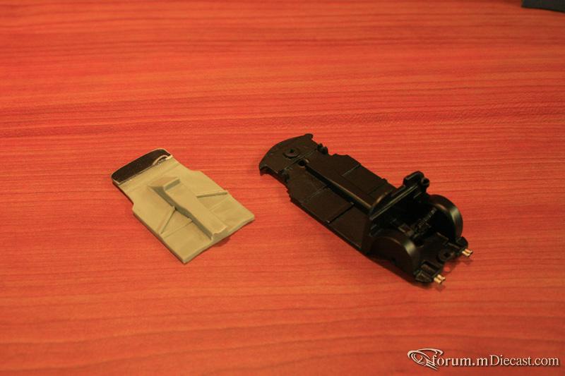

Серега Опубликовано: 18 июля 2007 Жалоба Опубликовано: 18 июля 2007 Всё началось с того, что мне в руки попал kit Axel`R.И практически в самом начале работы возникло небольшое затруднение. Дело в том, что толщина донышка в тех местах, где оно должно крепиться винтами к кузову, стремилась к нулю.Пластмасса практически просвечивала насквозь.Сломать модель во время окончательной сборки в мои планы не входило, поэтому я усилил дно пластиком. От пластиковых карточек. Кузов тоже был обработан до нужных размеров. После того, как этот этап работы был завершён, мне на глаза попался донор - BMW Z3 M-coupe от Schuco.У этого автомобиля обнаружилась масса достоинств, а именно - фары, задние фонари, ноздри и фототравлёные решётки на боковинах капота. В kit`е все эти детали предлагалось воспроизвести с помощью декалей.И ещё у M-coupe была такая замечательная деталь, как донышко. С элементами трансмиссии, ходовой части, выпускной системы и гордой надписью Schuco.После этого всё началось заново. Донышко было усилено пластиком, лишнее обрезано, недостающее подклеено. По сравнению с совершенно гладким дном, предлагавшимся в наборе, это выглядит намного лучше. Настала очередь лобового стекла. При его изготовлении, судя по всему, на матрицу попали посторонние частицы. В результате на стекле пропечаталось множество небольших бугорков.Где взять новое стекло, вопрос не возникал. Продолжение следует. Цитата Посмотришь на него - человек как человек, а внутри город, дымящийся в руинах.

Серега Опубликовано: 19 июля 2007 Автор Жалоба Опубликовано: 19 июля 2007 Итак, продолжим.В первом сообщении я забыл написать, что работа над моделью началась не с возни с напильником, а с поиска информации о прототипе, как и положено.Так вот, результатом долгого поиска стало несколько фотографий моделей и только ОДНА! фотография автомобиля. За эту фотографию я поплатился своим крошечным интернет-траффиком, отпущенным мне на работе на целый месяц.Поэтому основным документом в работе стала инструкция по сборке. Когда все неродные детали были подогнаны к кузову (а кузов к деталям), настало время его загрунтовать. Неоднократно. Со старого на новое дно перекочевала перегородка салона, задние колёсные арки и нечто, имитирующее, по всей вероятности, редуктор. После этого дно было окрашено. Взяв в руки сиденья, я внимательно изучил находящиеся на них ремни безопасности. И эти ремни мне не понравились. Внимательный читатель скажет - "Да что ж это такое! За что он ни возьмётся, всё ему не нравится! Дно ему слишком плоское, решётки слишком нарисованные, стекло слишком шершавое..."Но - увы! Ремни безопасности, отлитые с креслом одной деталью, мне категорически не понравились. Прежде всего тем, что разбросаны они по сиденьям в художественном беспорядке. На правом и левом сиденьях - совершенно одинаково! Хоть бы уж два разных сиденья в комплект клали... К тому же эти ремни предлагалось окрасить в красный цвет и снабдить декалями. Подумав о том, что взяв в руки кисточку, я запросто могу испортить всё сиденье, от этой затеи отказался. И просто удалил ремни, загрунтовал сидушки и окрасил их в синий цвет.После чего установил фототравлёные ремни безопасности. Цитата Посмотришь на него - человек как человек, а внутри город, дымящийся в руинах.
