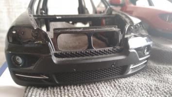

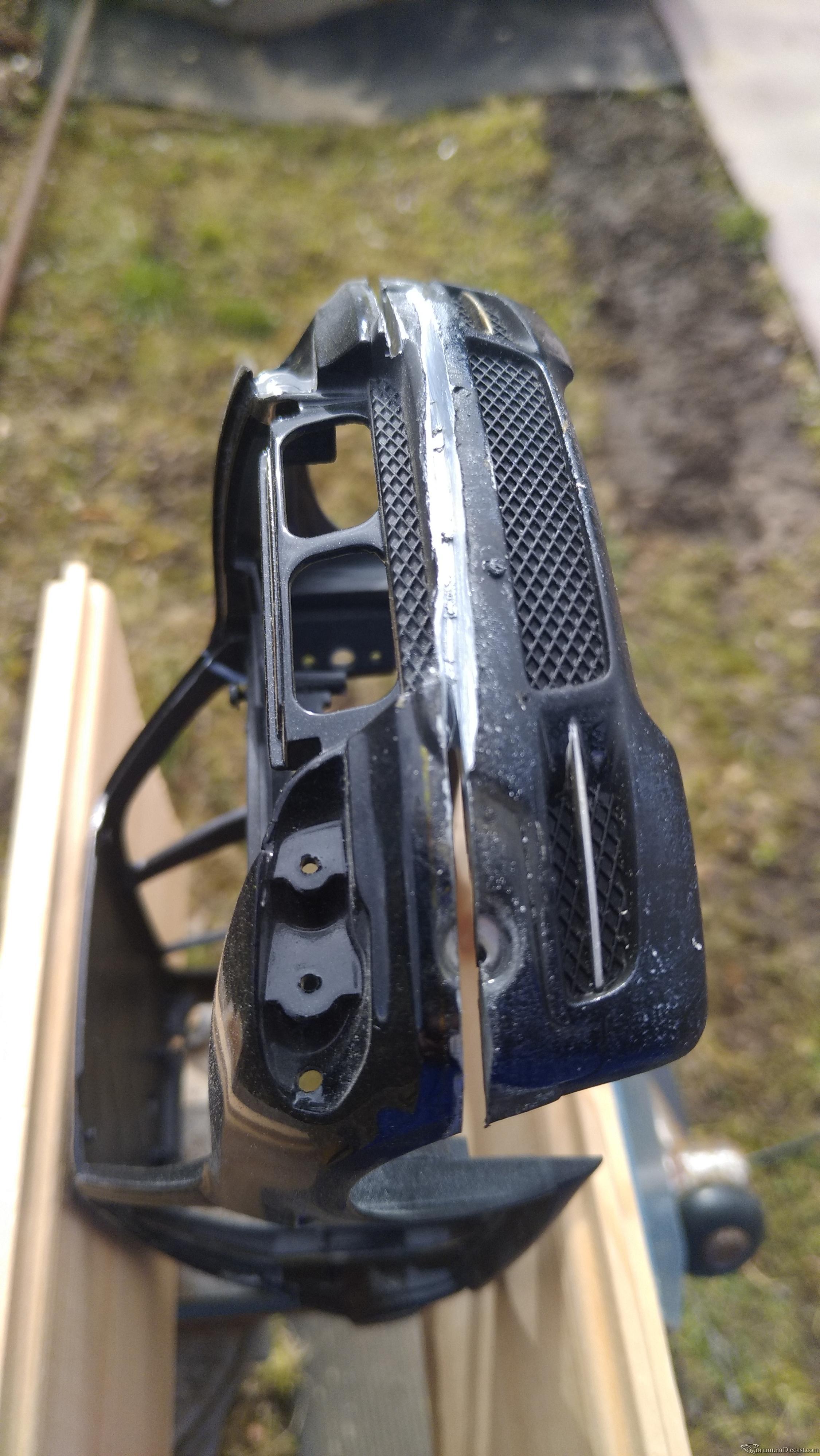

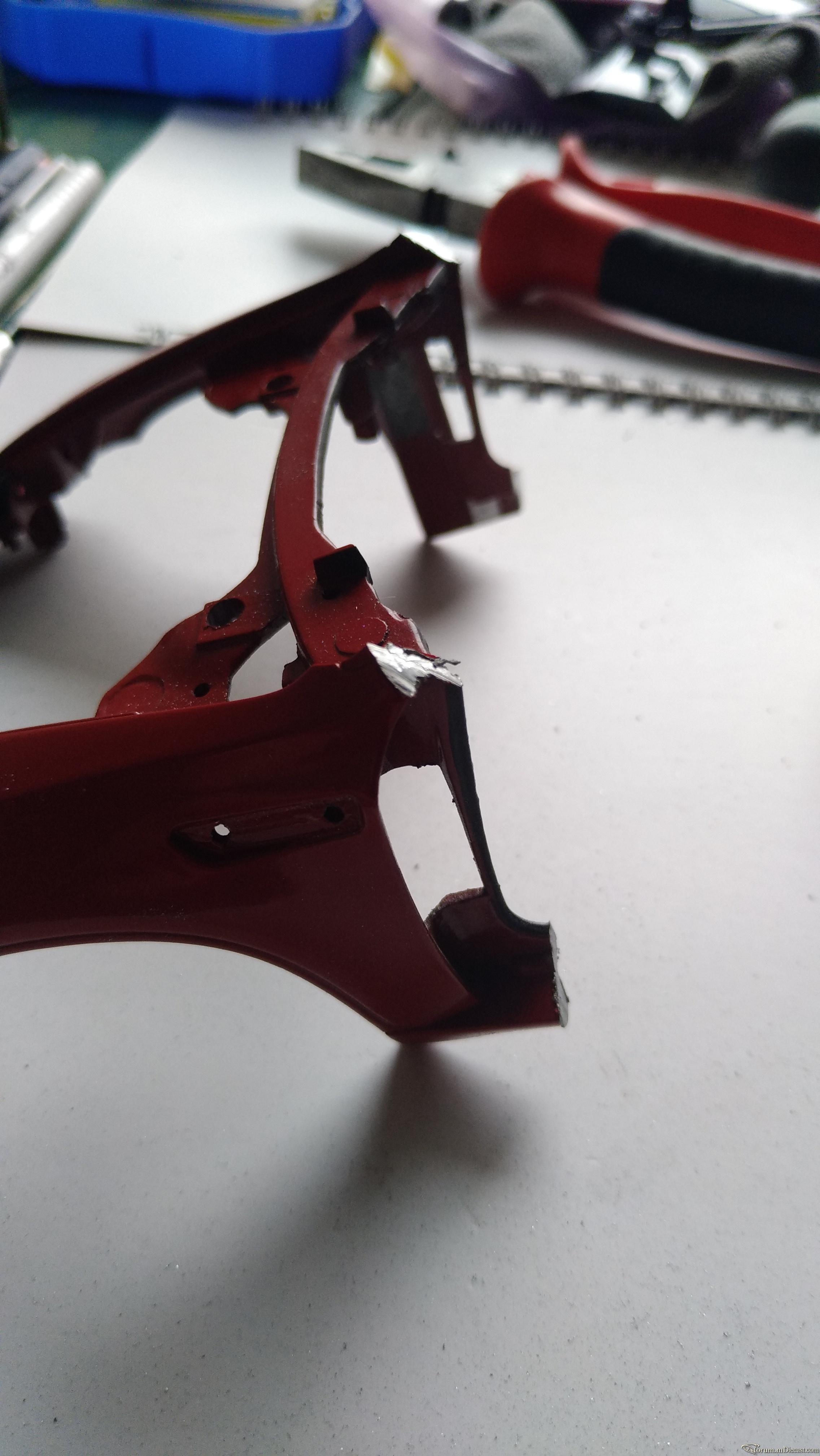

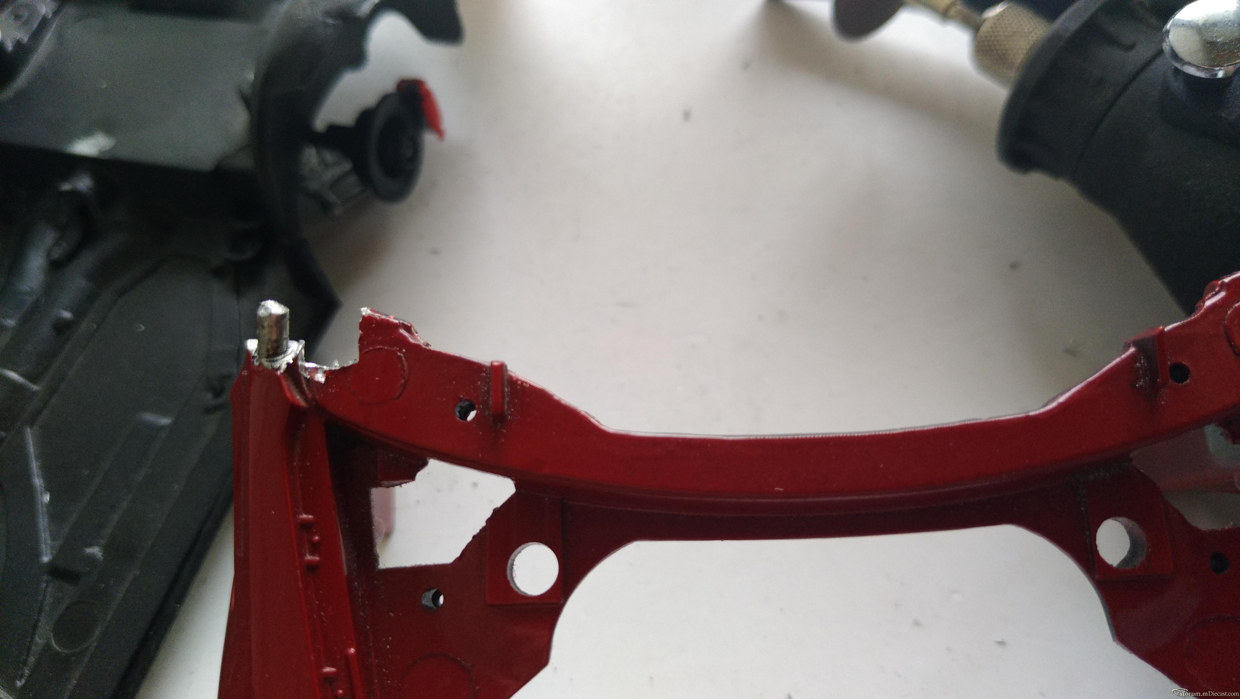

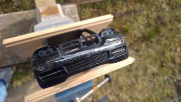

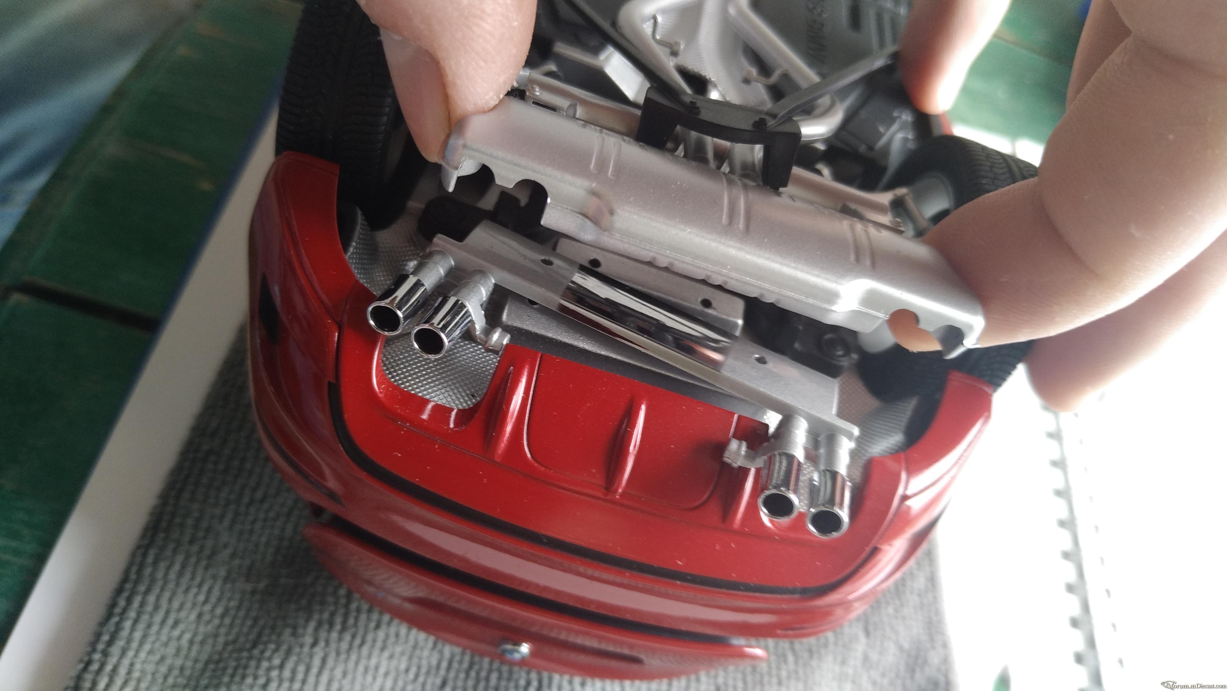

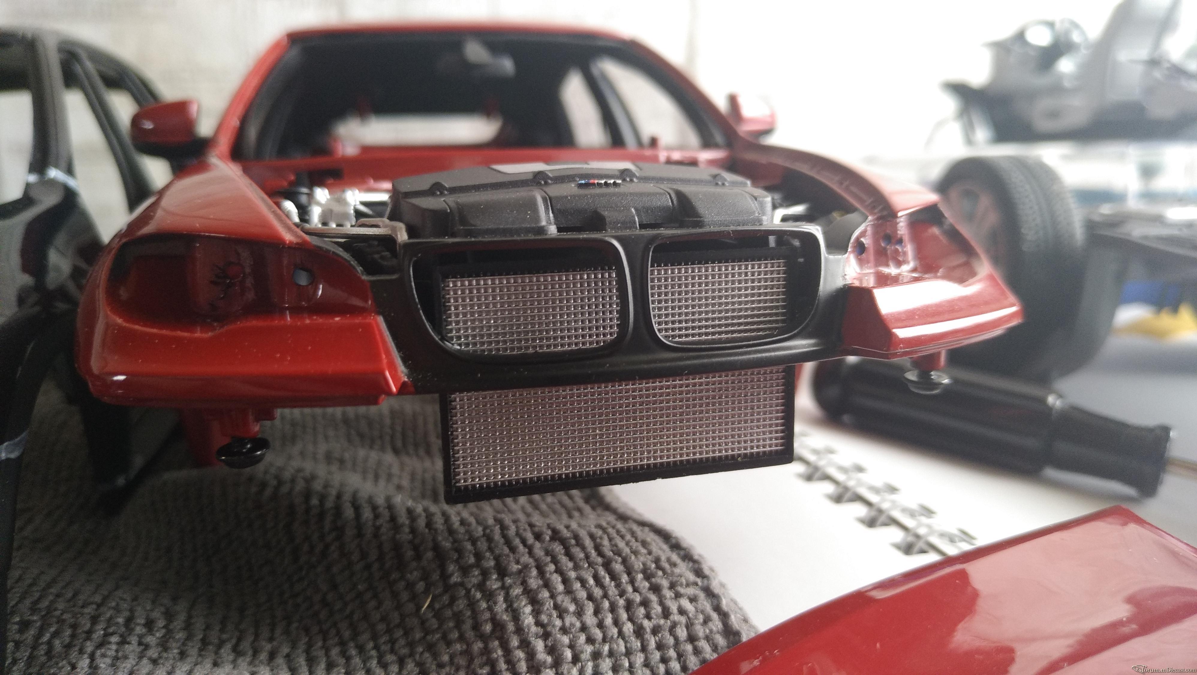

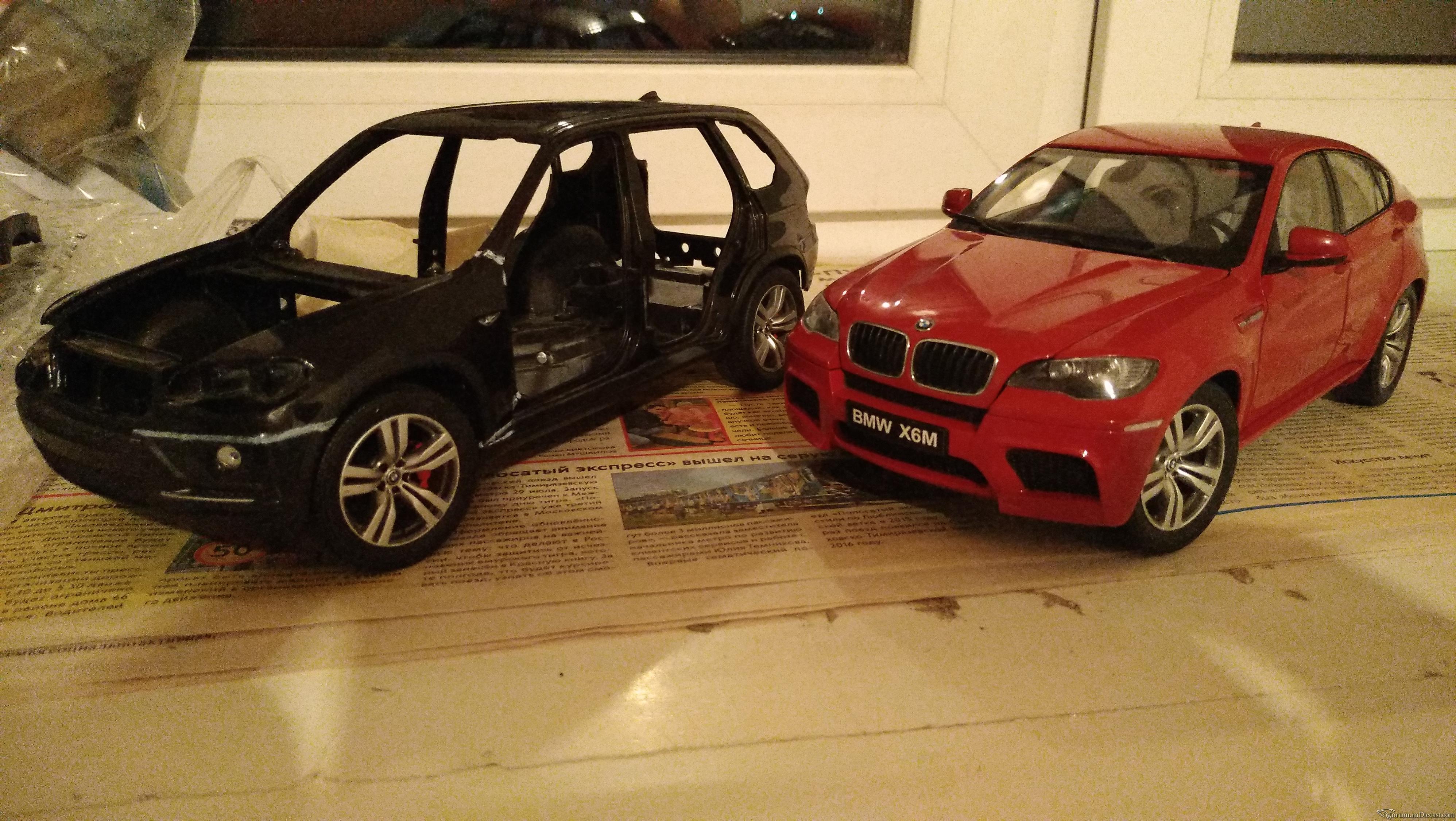

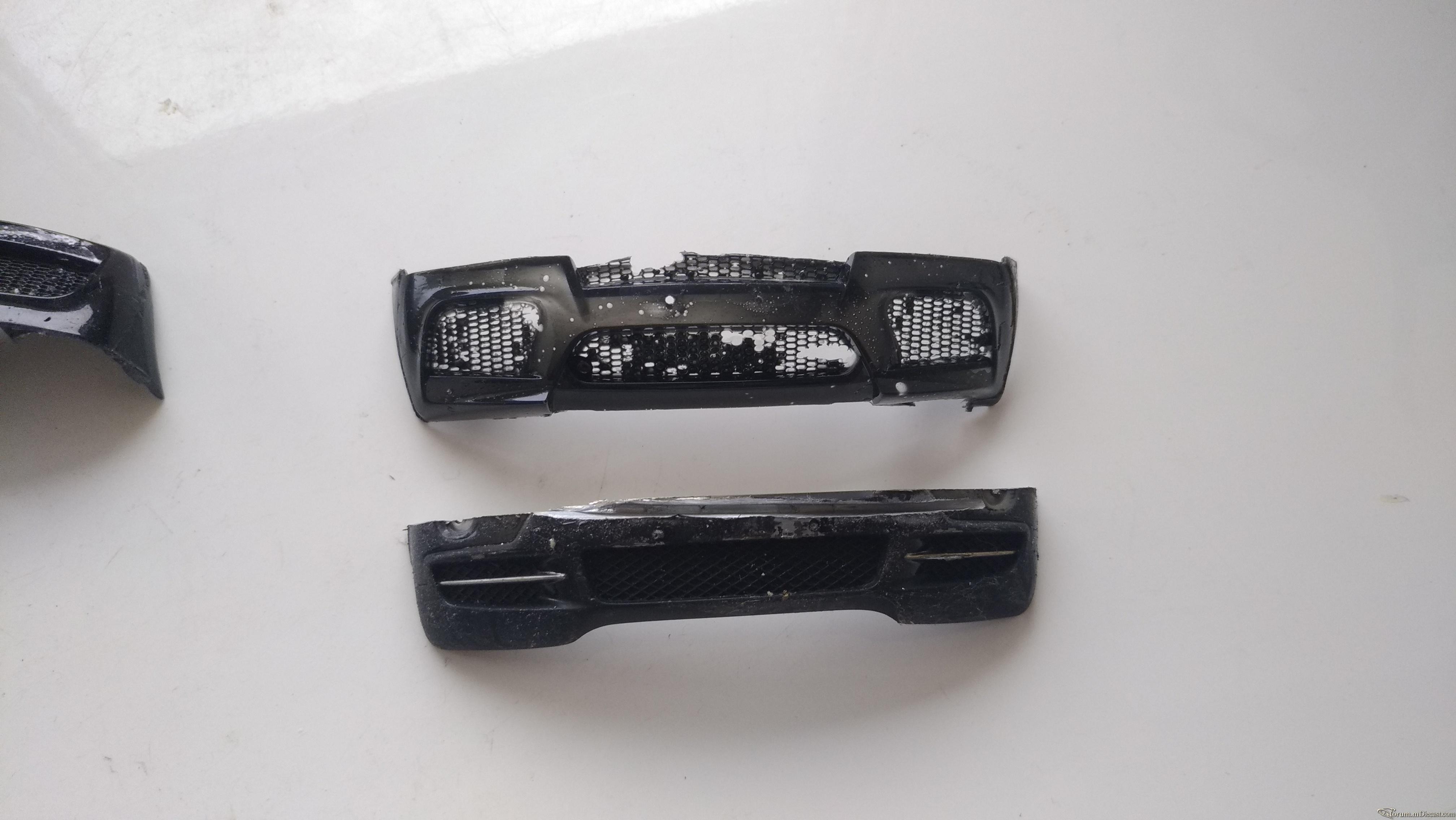

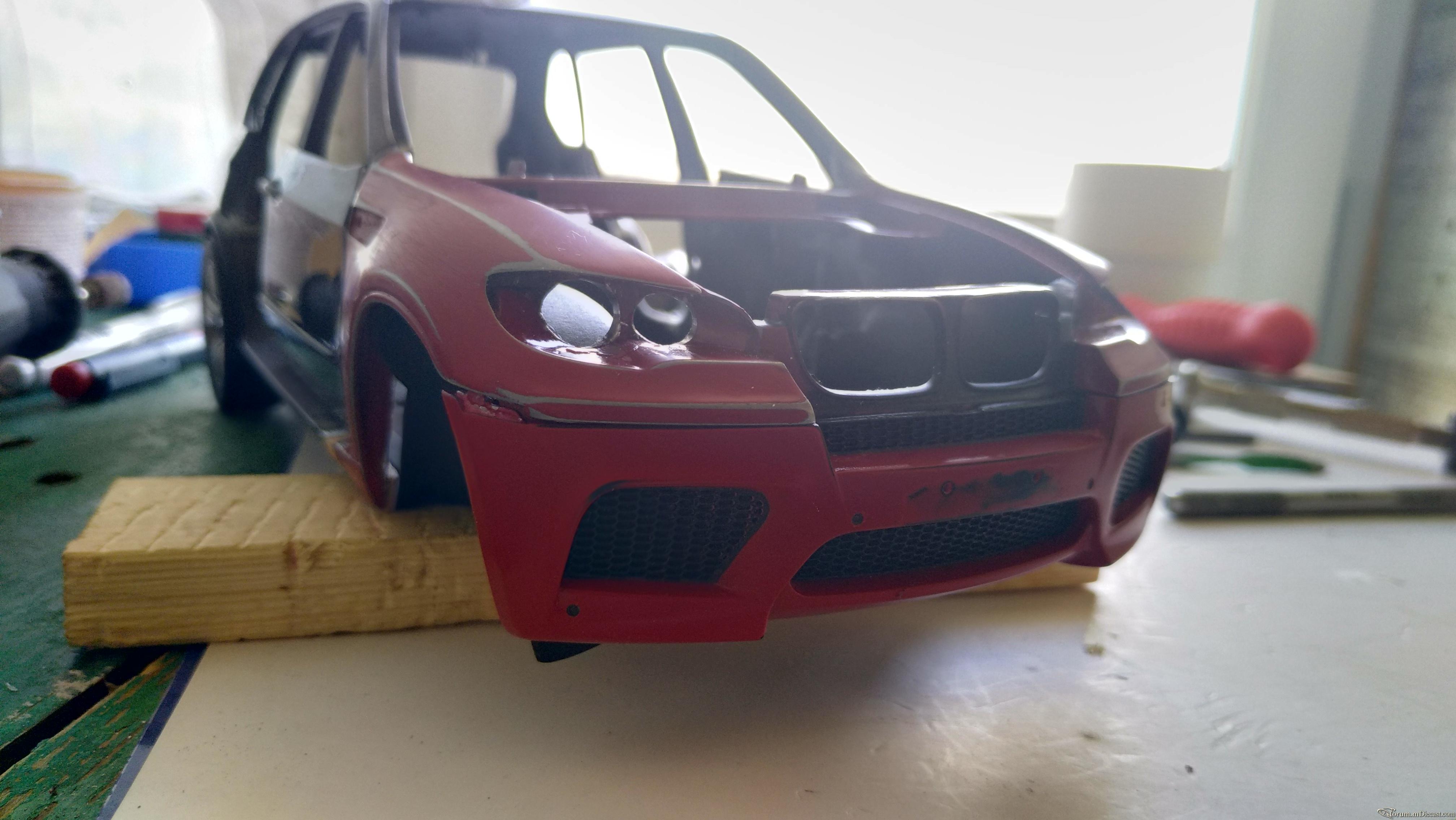

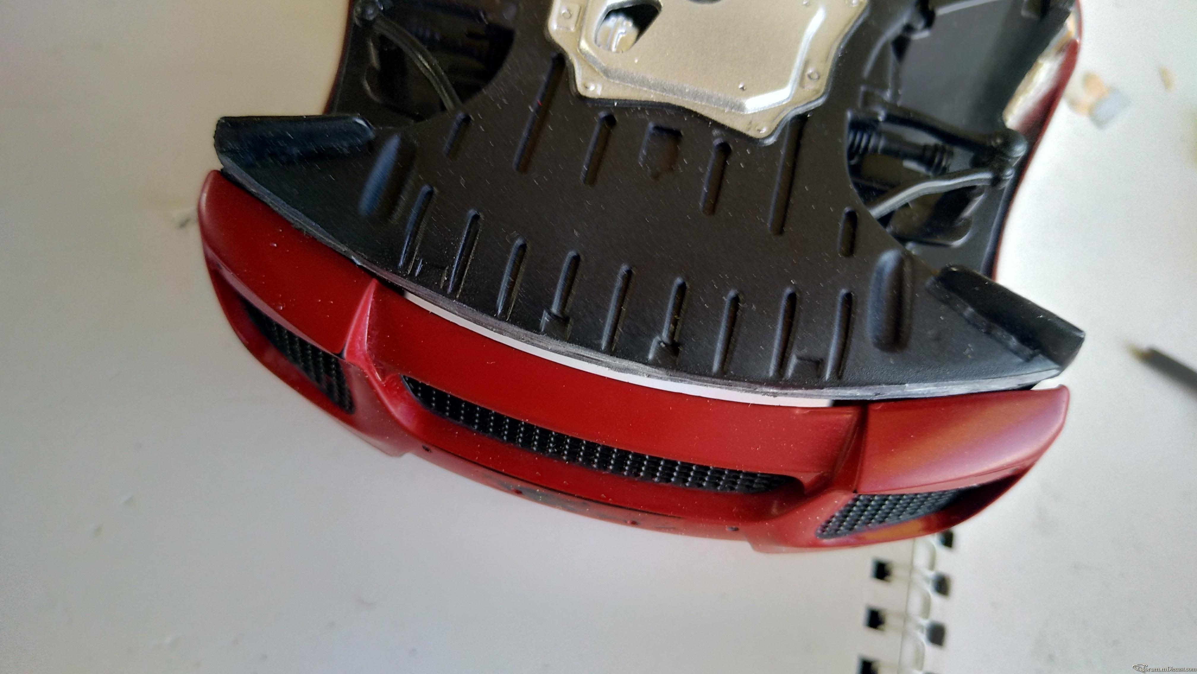

Идея была такова- имея ранее отлитые бампера и жабры от эмки,я рассчитывал отделаться малой кровью.А именно,заменить бампера,врезать жабры,ну слепить зад,но это не скоро, в следующий жизниroll.gif так что опустим.
произведя прикидки и примерки-пилим!

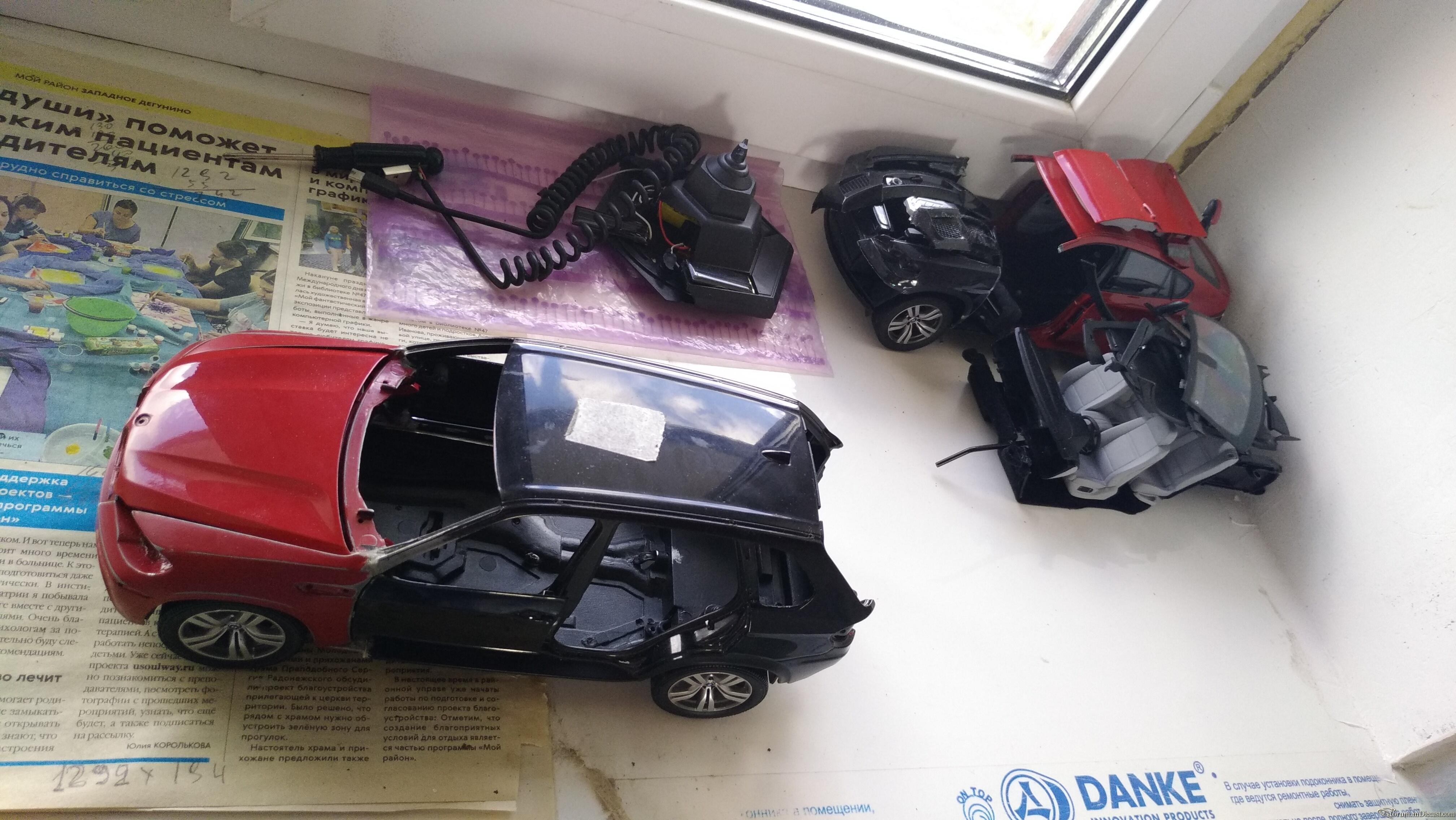

Да,кстатиdur002.gifтак как это не моё рабочее место ,а если быть откровенным , я не то что, не делал здесь модели...В моей комнате еще нет еще пока даже мебели.И инструменты ,как я думал, которых мне должно быть достаточно.конечно не хватило,мягко говоряwords.gif
post-7954-0-81902600-1588014400_thumb.jpgpost-7954-0-33022100-1588016829_thumb.jpgpost-7954-0-02300300-1588016896_thumb.jpgpost-7954-0-67457500-1588017077_thumb.jpgpost-7954-0-68627900-1588017134_thumb.jpgpost-7954-0-00635400-1588017459_thumb.jpgpost-7954-0-85107400-1588019230_thumb.jpg

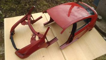

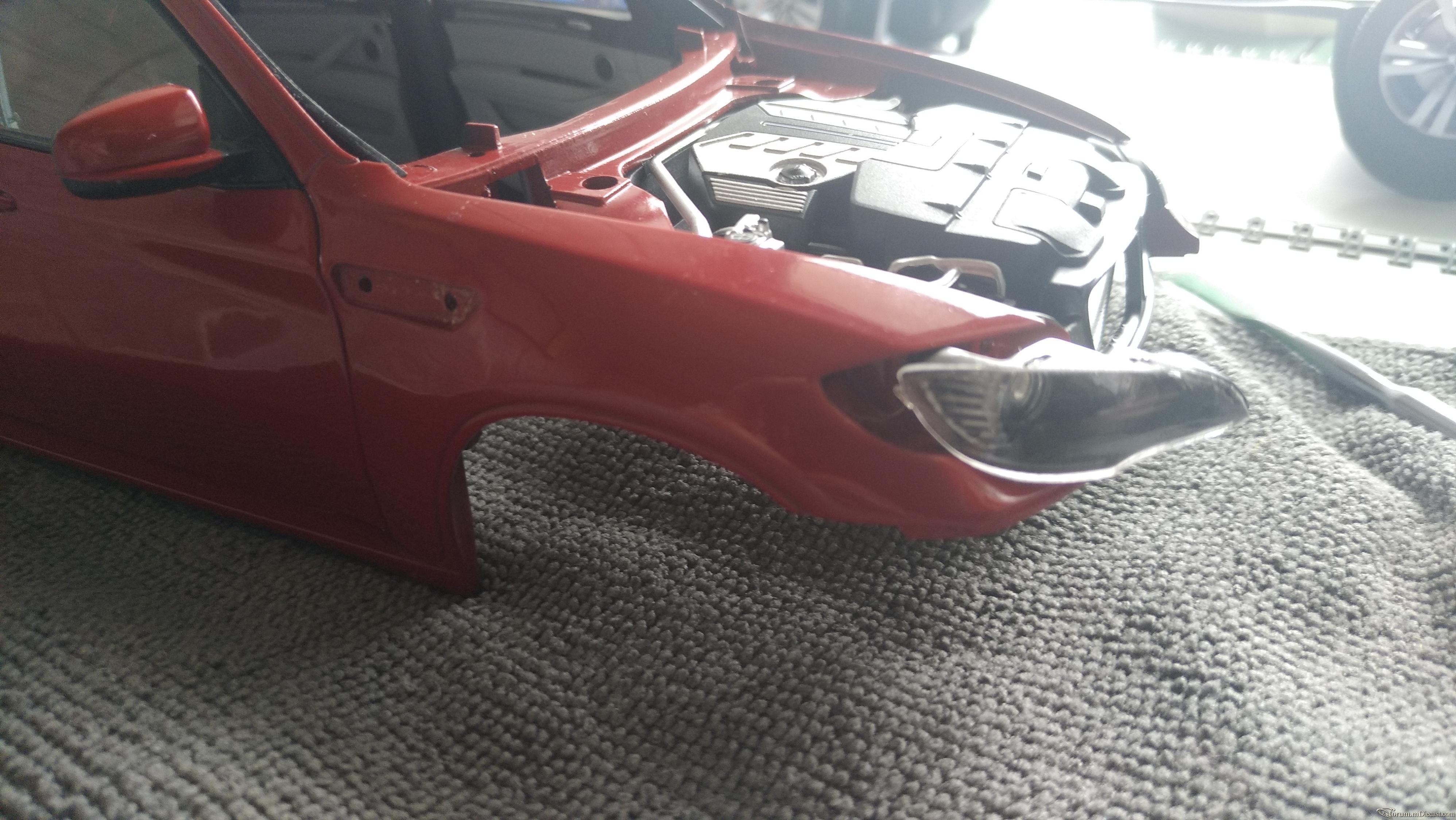

Первый акт мое пьесы - отрицание.
Не могу объяснить почему,вероятно, я посчитал,что у 70 дорест, судя по фонарям,а у 71 рестcranky.gif,не смотря,что у меня куча фоток,да и чего скрывать я несколько месяцев откатал на эмошном хэ пятом.Я пропустил,что не то что фары...
у них морды разные..

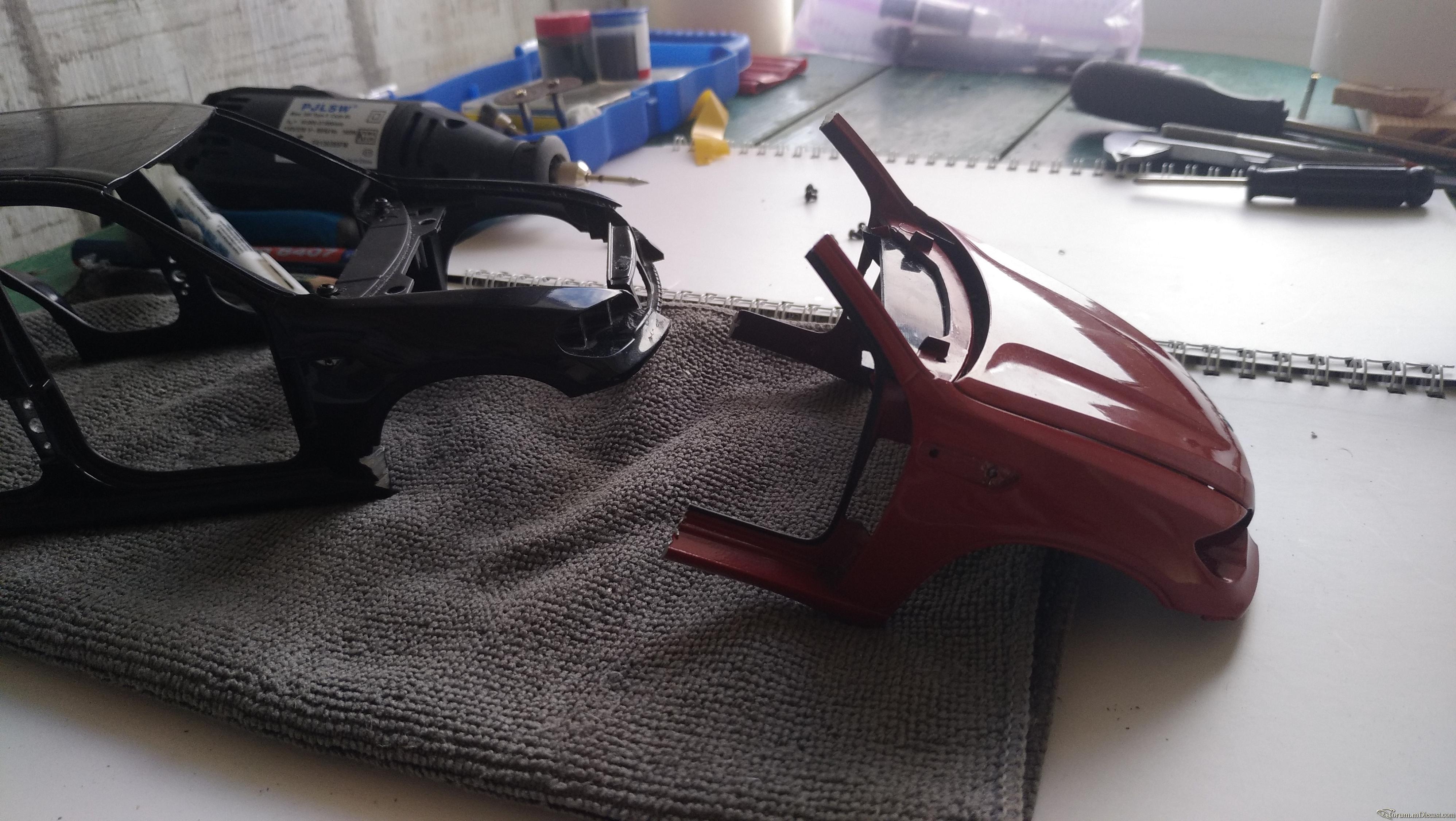

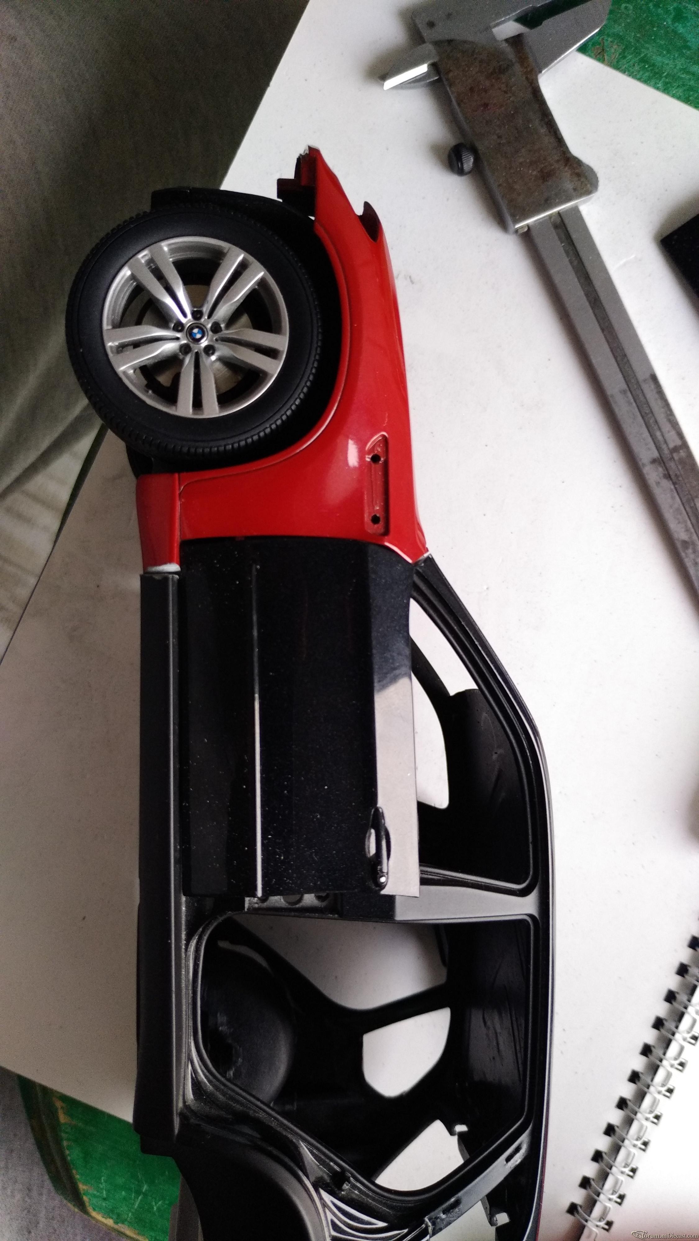

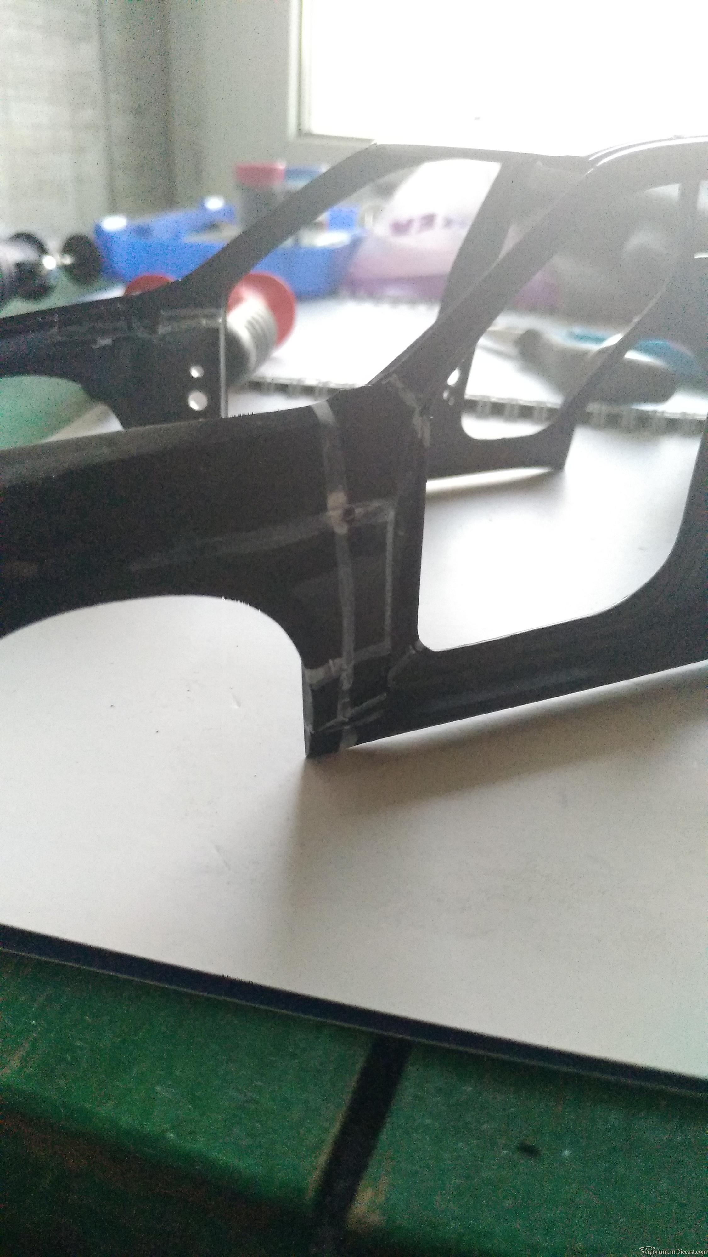

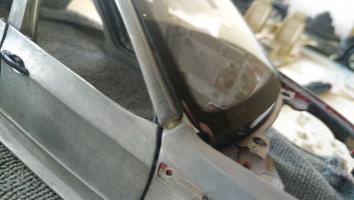

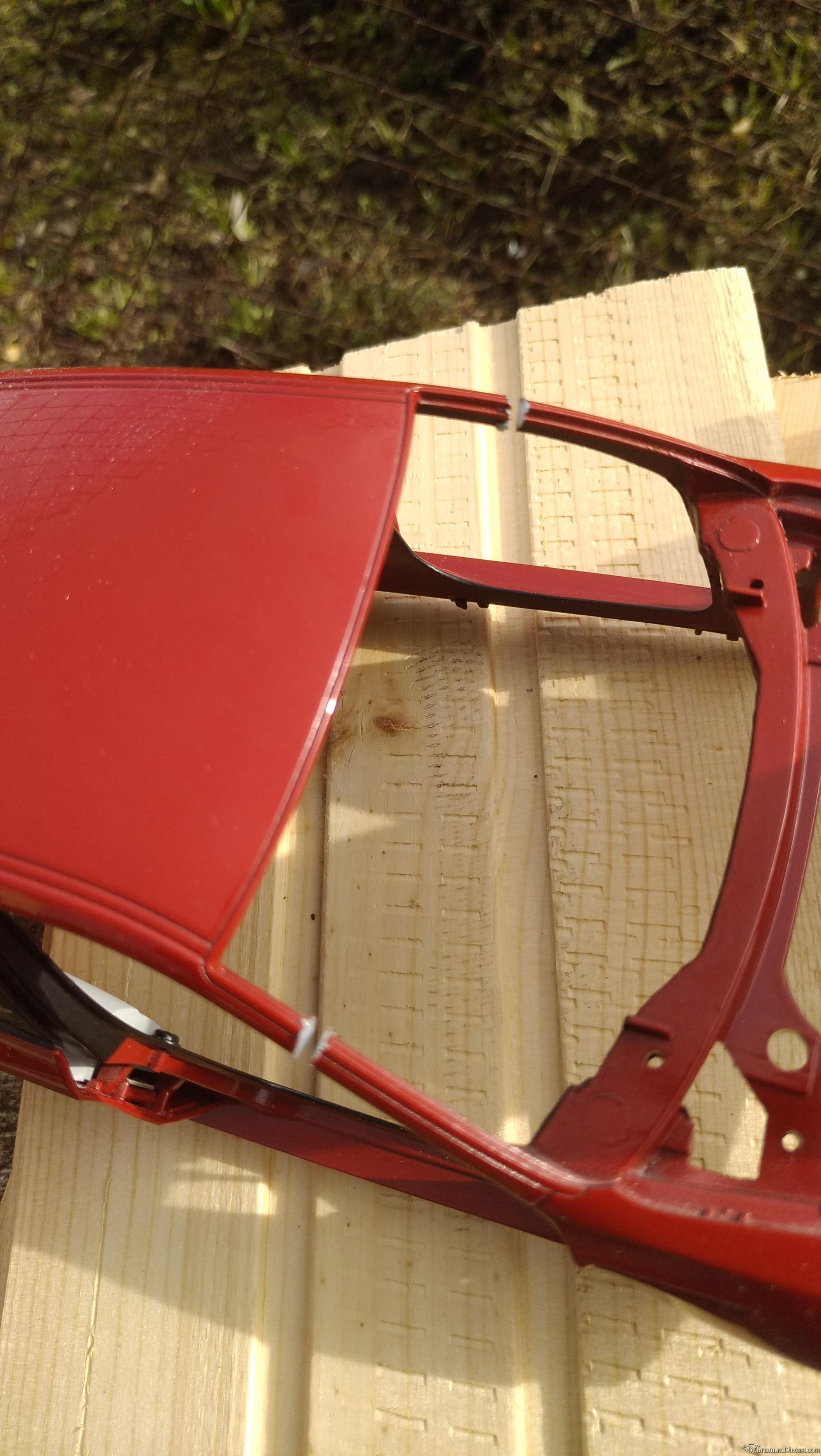

ну подумал,хорошо,просчитался,есть план Б, донор,буду пилить и его.От сюда вопрос,как пилим,стоит оговориться,я сильно не хотел пилить всю морду,нарушать целостность,прочность и тд. Хоть модель мне на полку,статика,но не хотел! Я даже готов был извернутся и сверлить и вытачивать жабры в крыле х5 ,а они у него на секундочку более 10мм...
Хорошо,класть шпатлю на края фары , на морду е70,мне показалась не уместной затеей,значит пилим по краю крыльев?! А если не сойдутся крылья,да и арки передние на е70 более подходяще к оригиналу,а если и с посадочным двигателя и днища будут проблемы? на глаз и модели были как братья,а по факту начинает вырисовываться,что брать,то братья,но от разных пап. Понятное дело,что сделать можно всё.Но есть ограничения в инструменте,трудо-затратах,да и есть здравый смысл.А он шепчетwall.gif пили морду по арки...

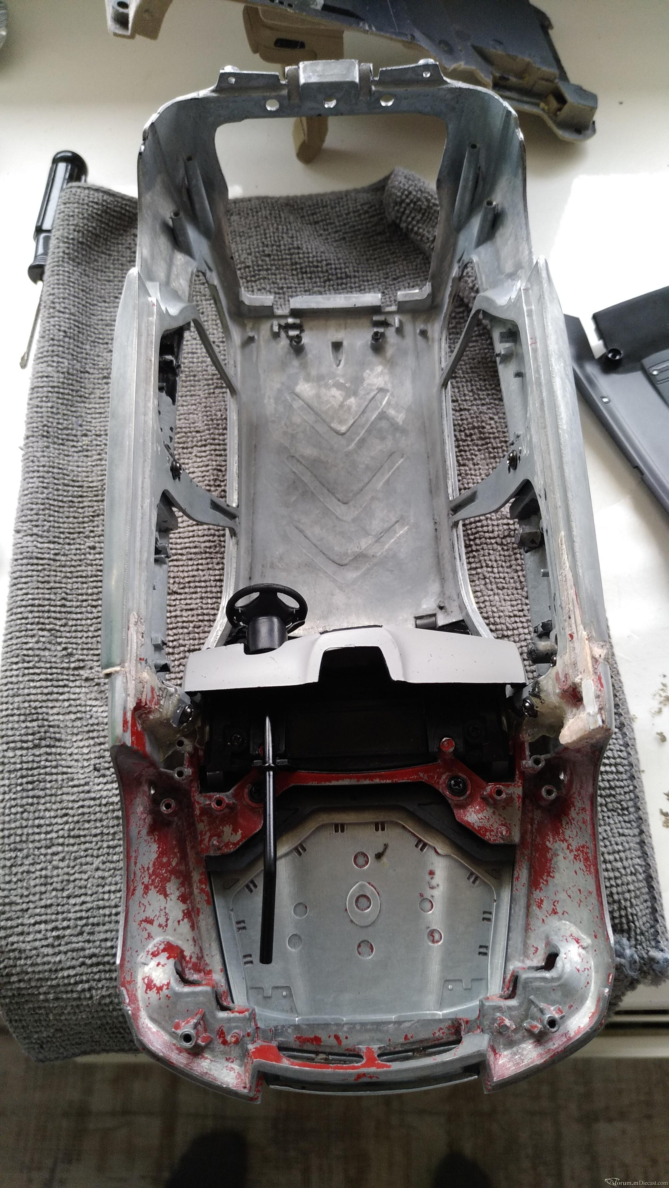

Взяв паузу и светлого для смягчения поражения в первом бою,неспешно раскидываем донора...

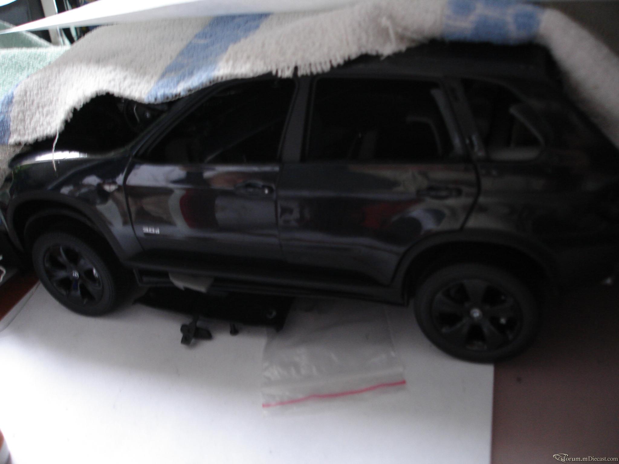

В собранном положении не замечал живой полки) post-7954-0-15883800-1588014039_thumb.jpg ну да ладно)

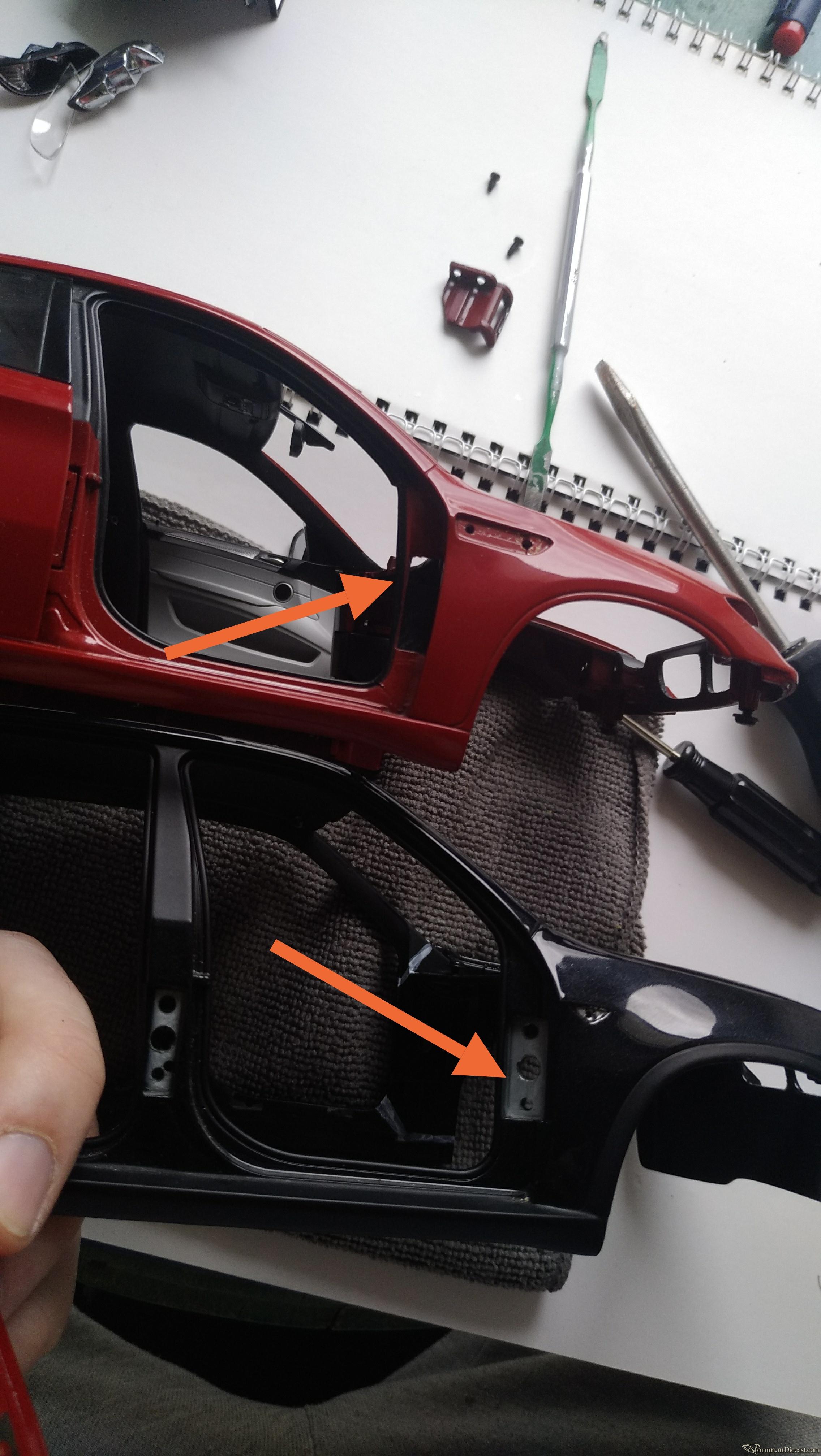

Второй акт мое пьесы -шок.

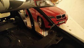

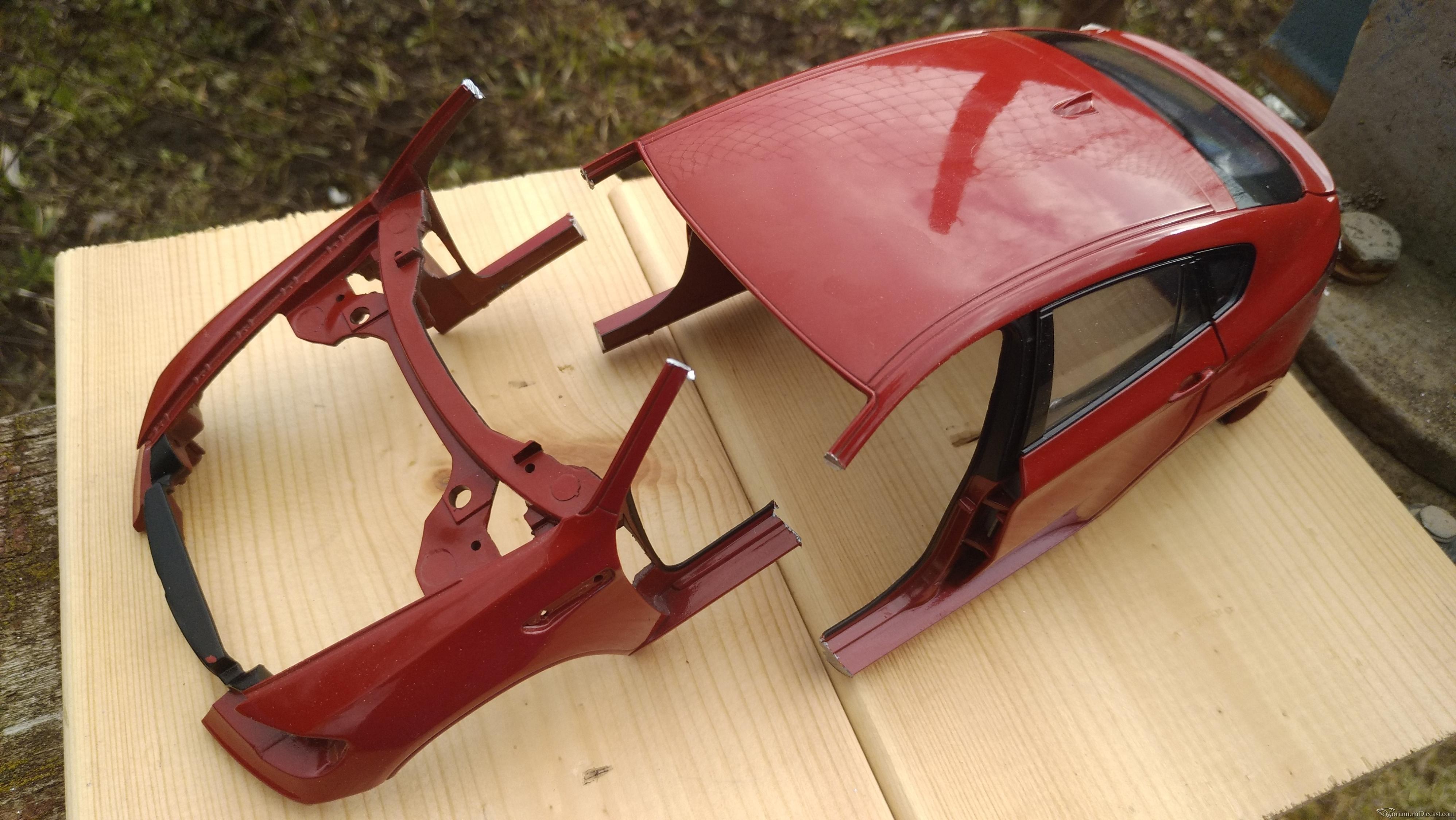

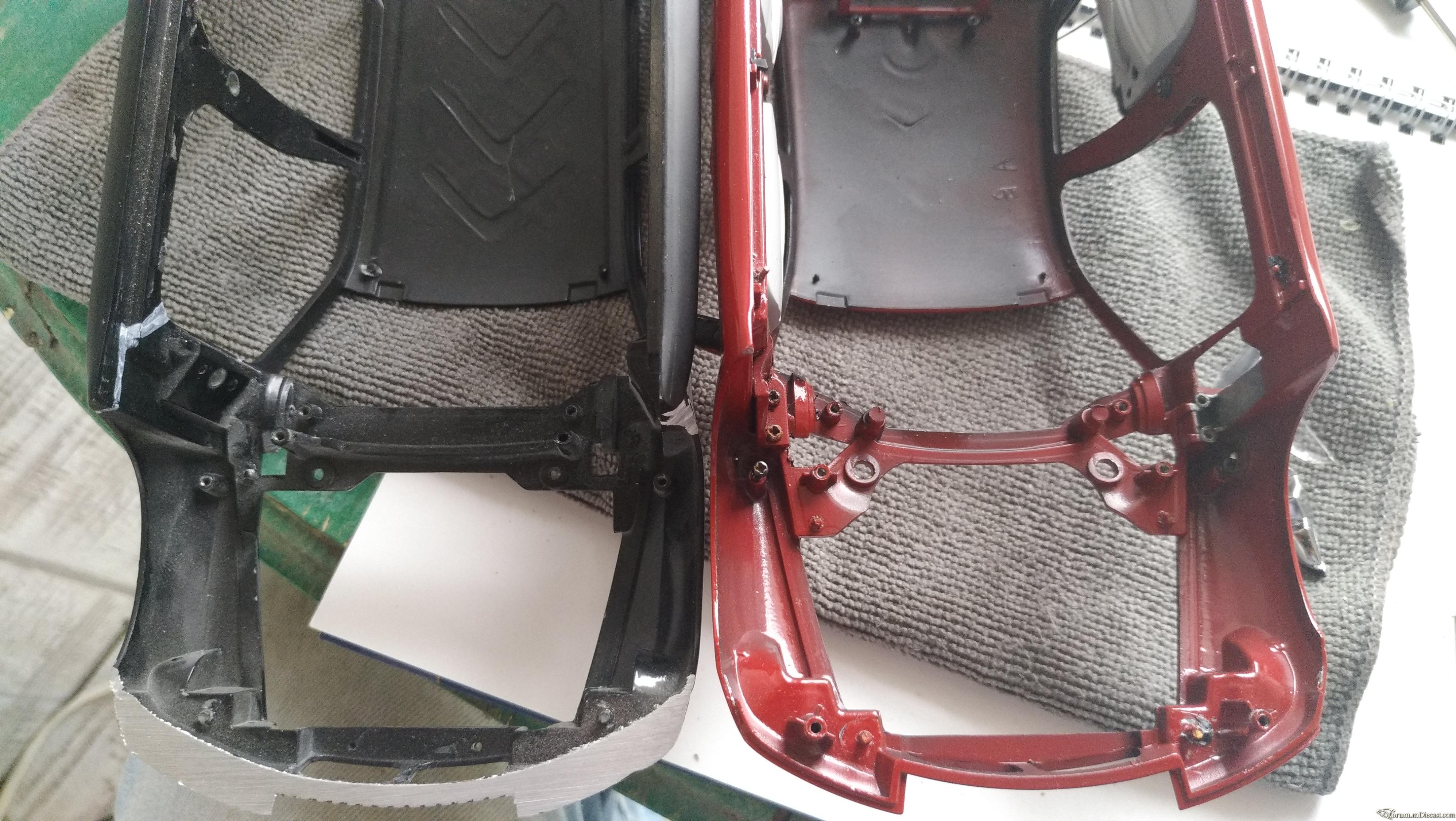

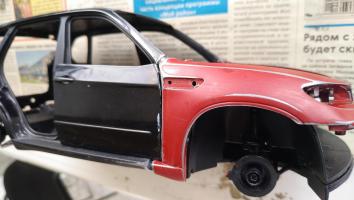

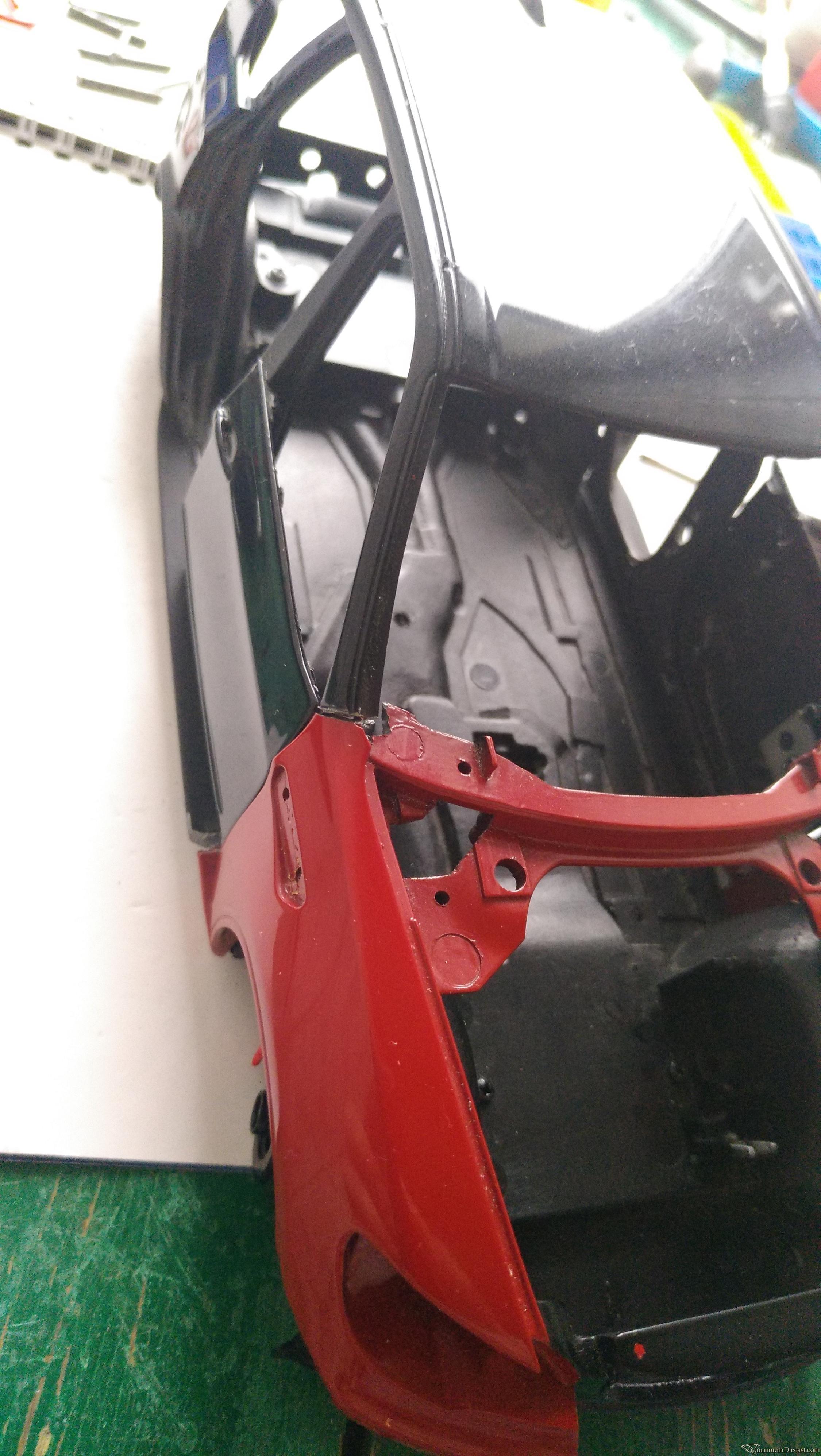

поставив братьев нос к носу,я выпадаю в тихий акуй....
post-7954-0-72749700-1588018563_thumb.jpg расстояния отличны... wall.gifwall.gifwall.gif

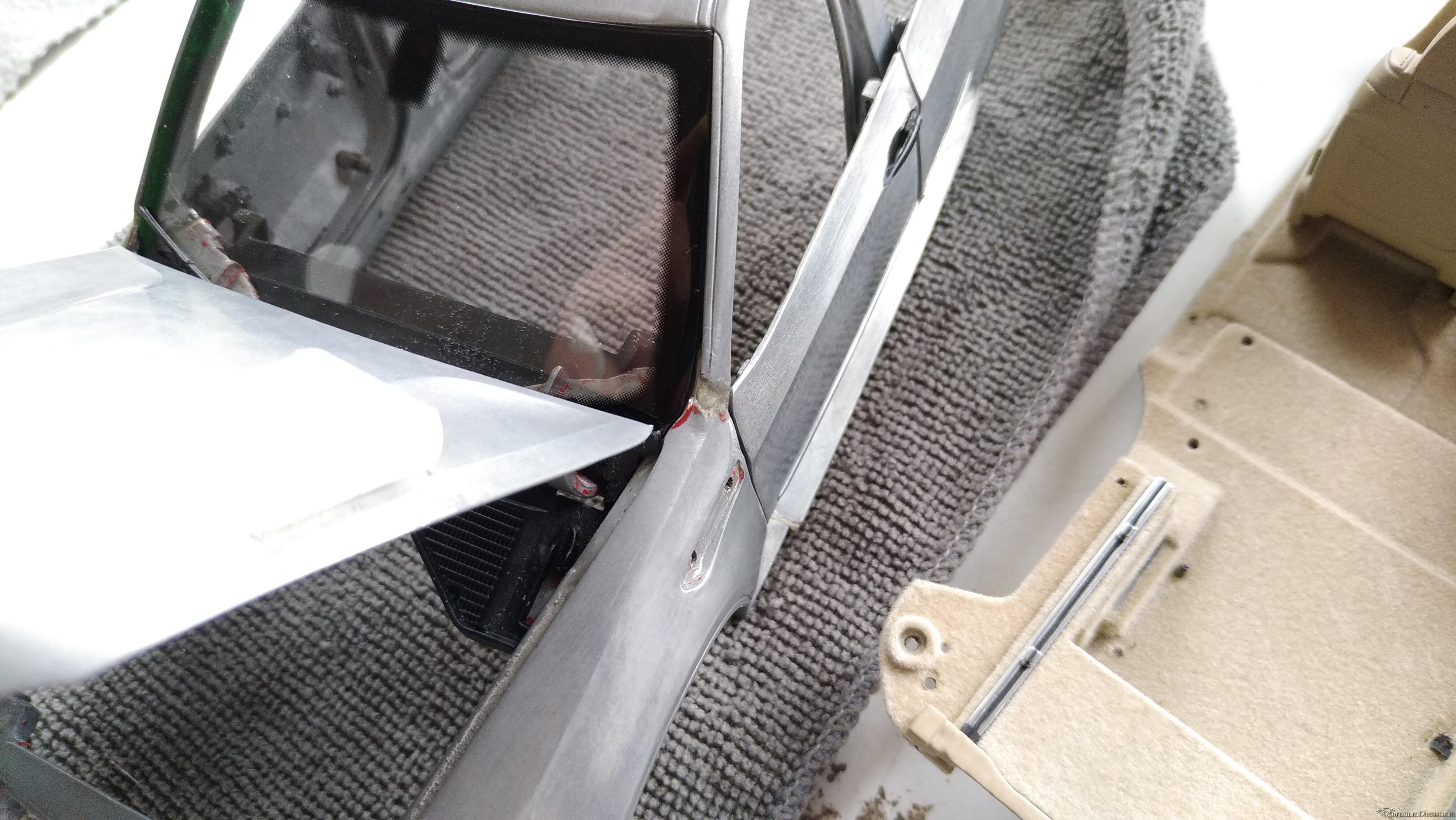

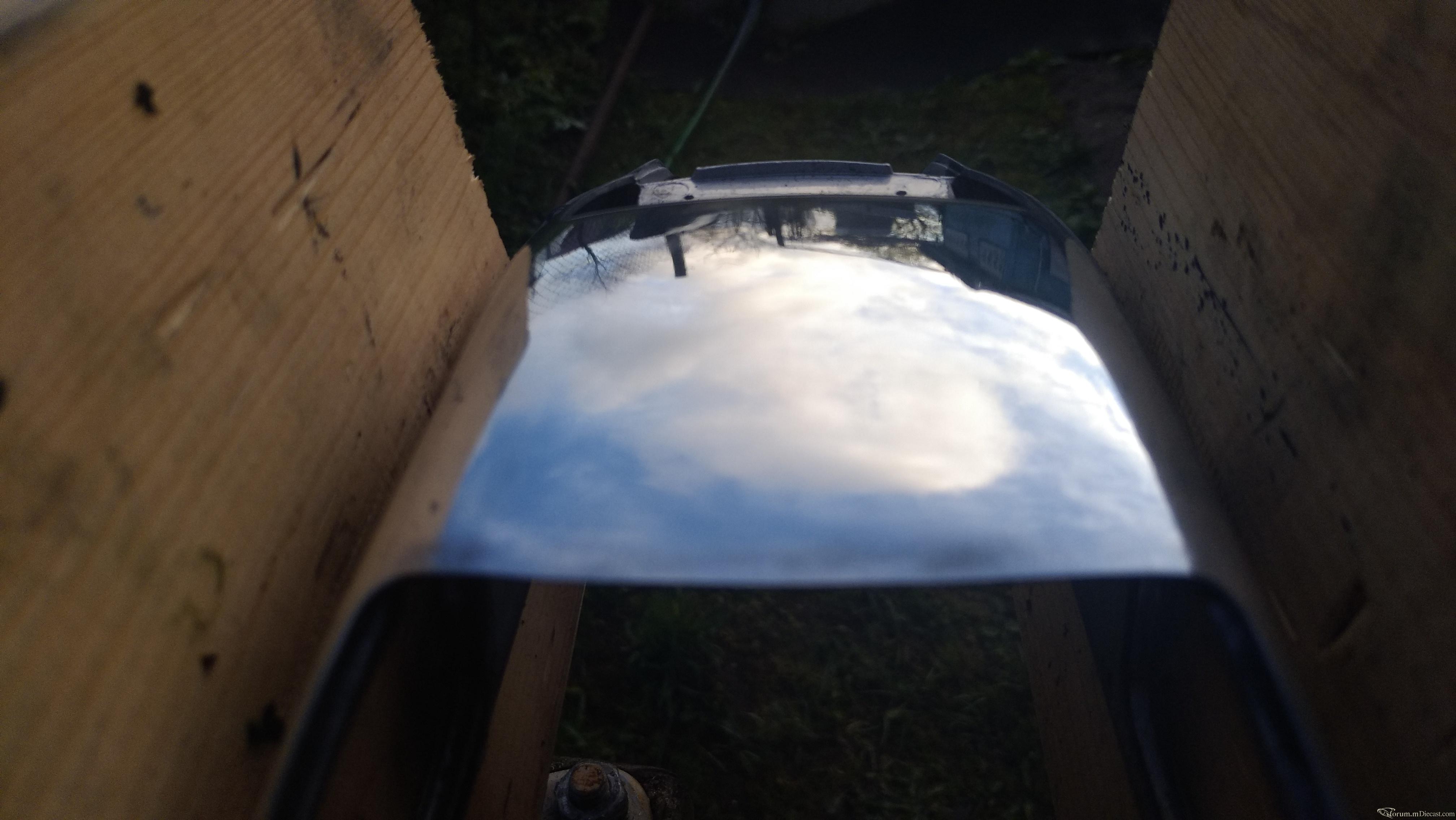

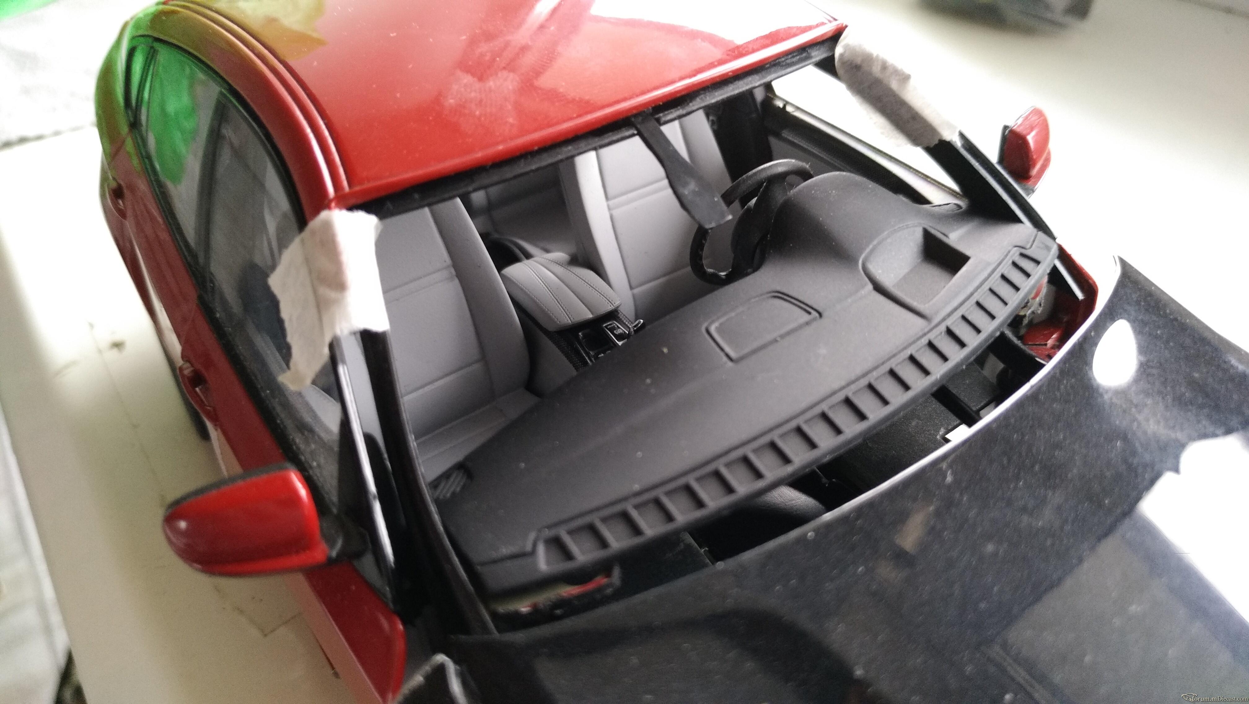

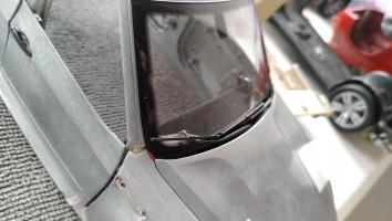

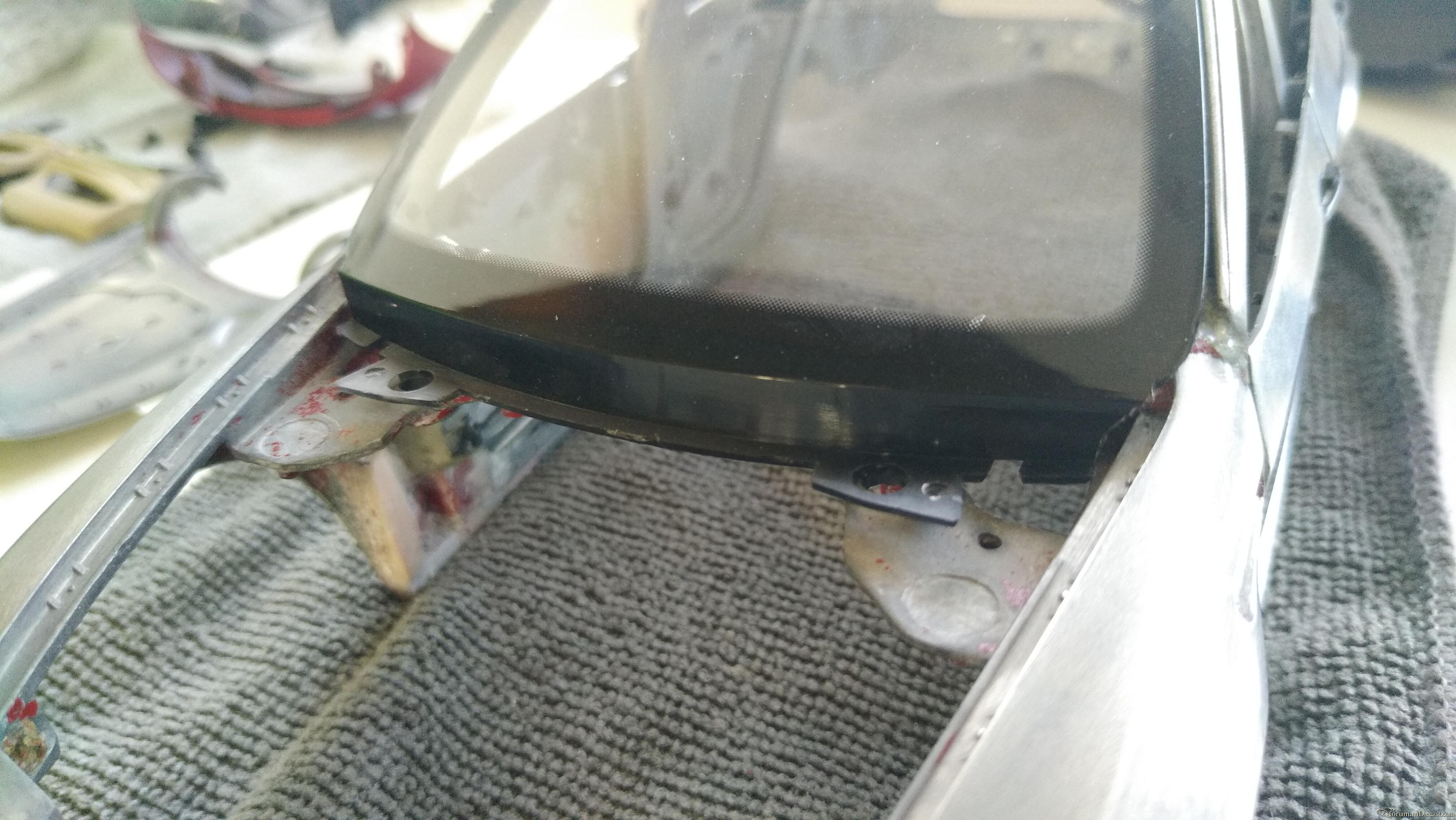

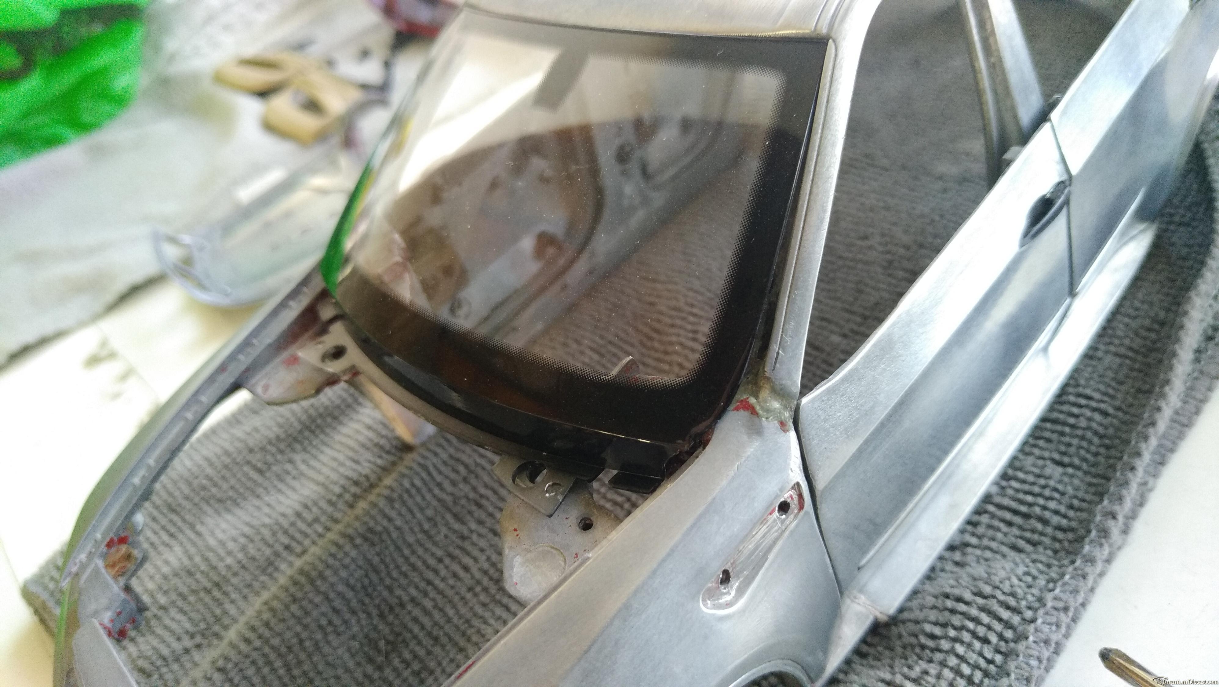

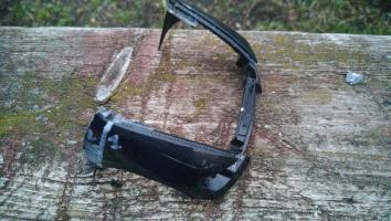

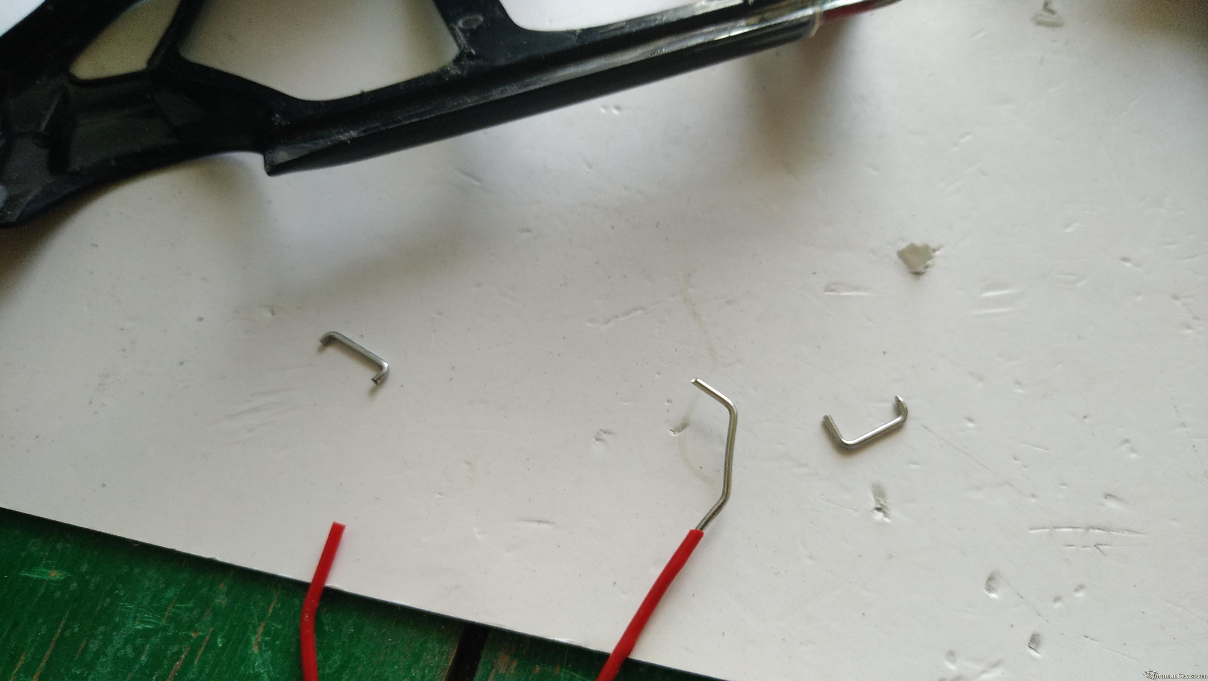

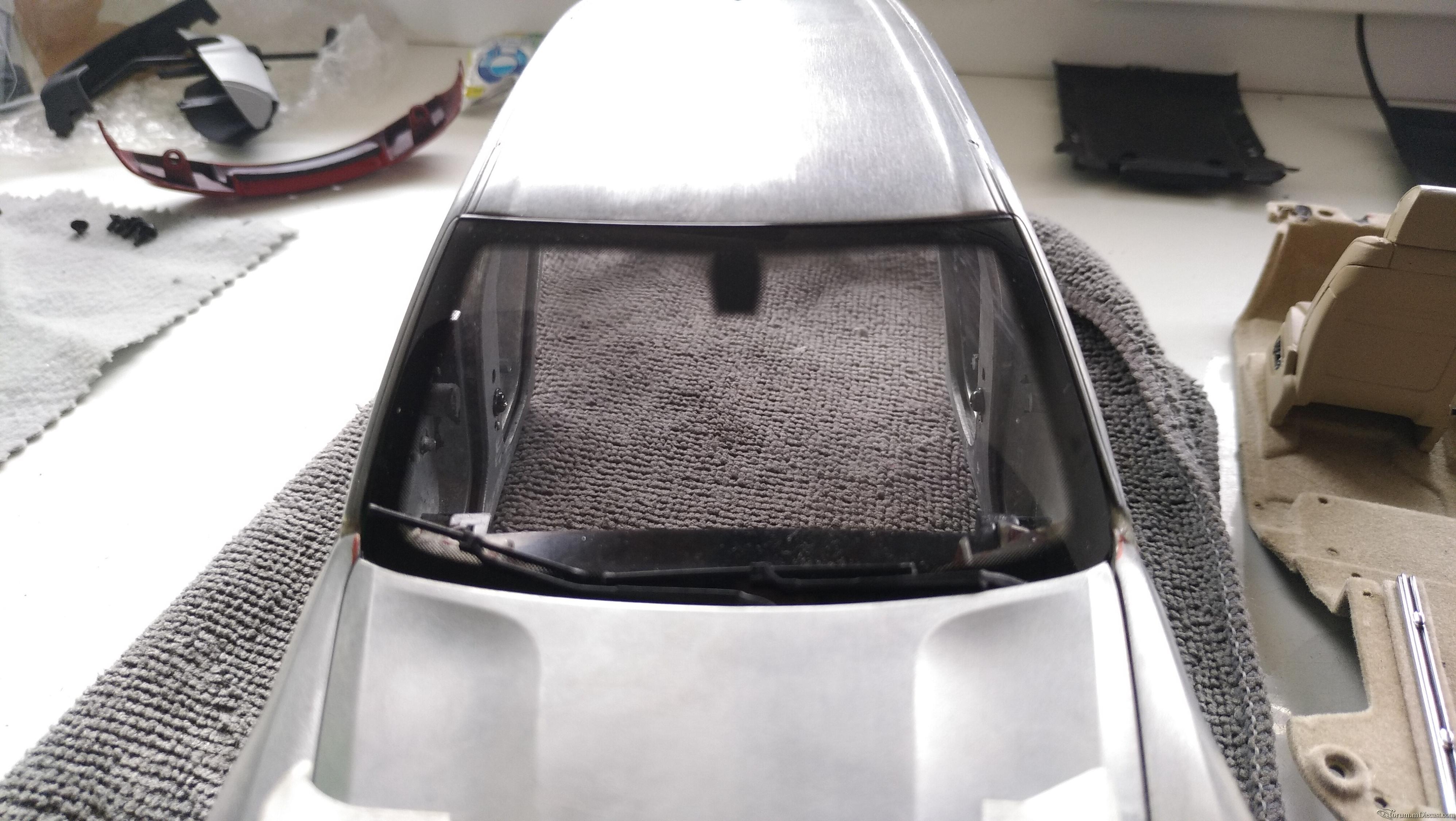

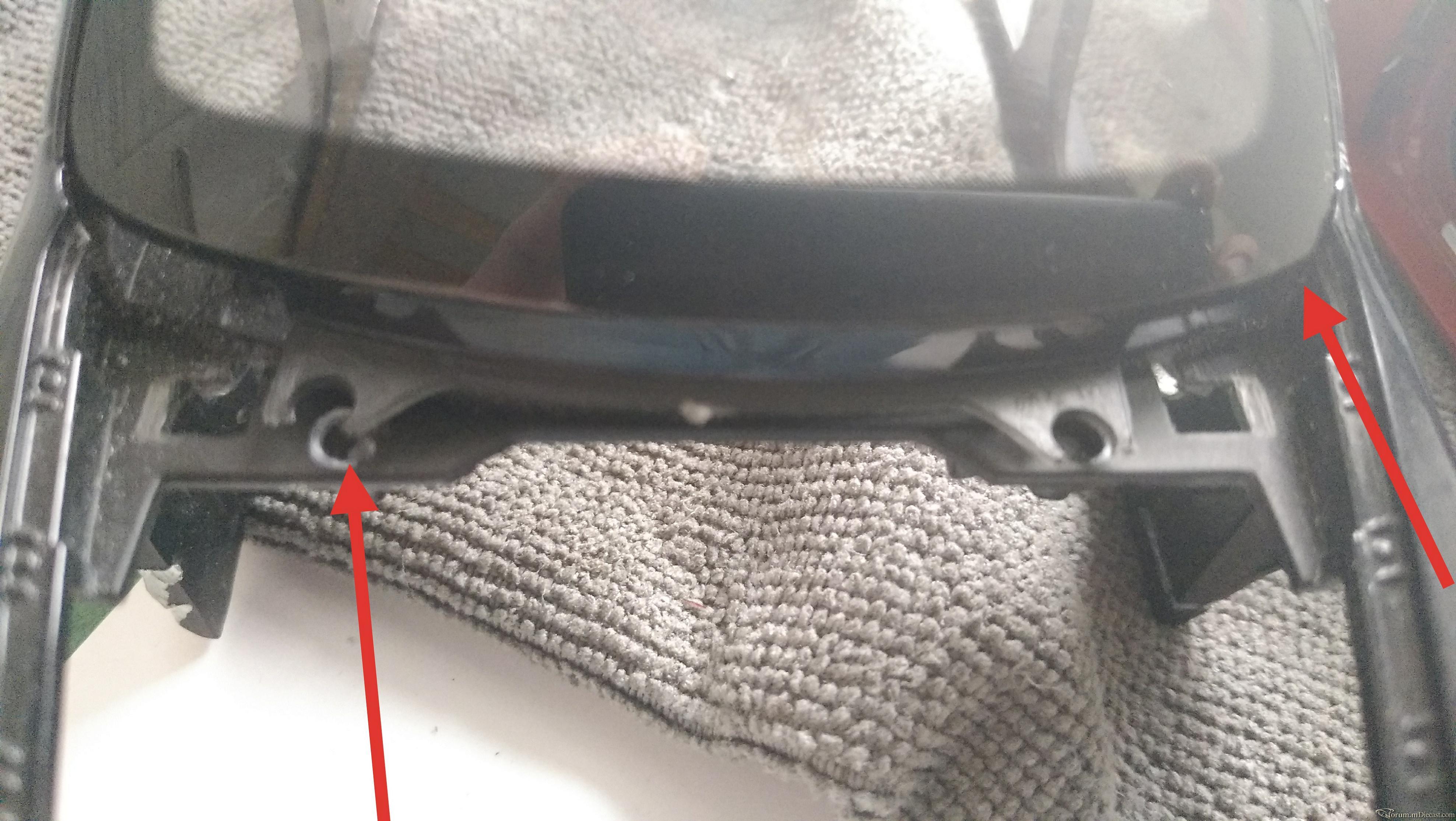

стекло от е71 post-7954-0-06397100-1588018995_thumb.jpg ,как было выше сказано взял я с собой не все детали от хэ пятого...Соответственно молюсь,что б оно подошло по нижнему канту.

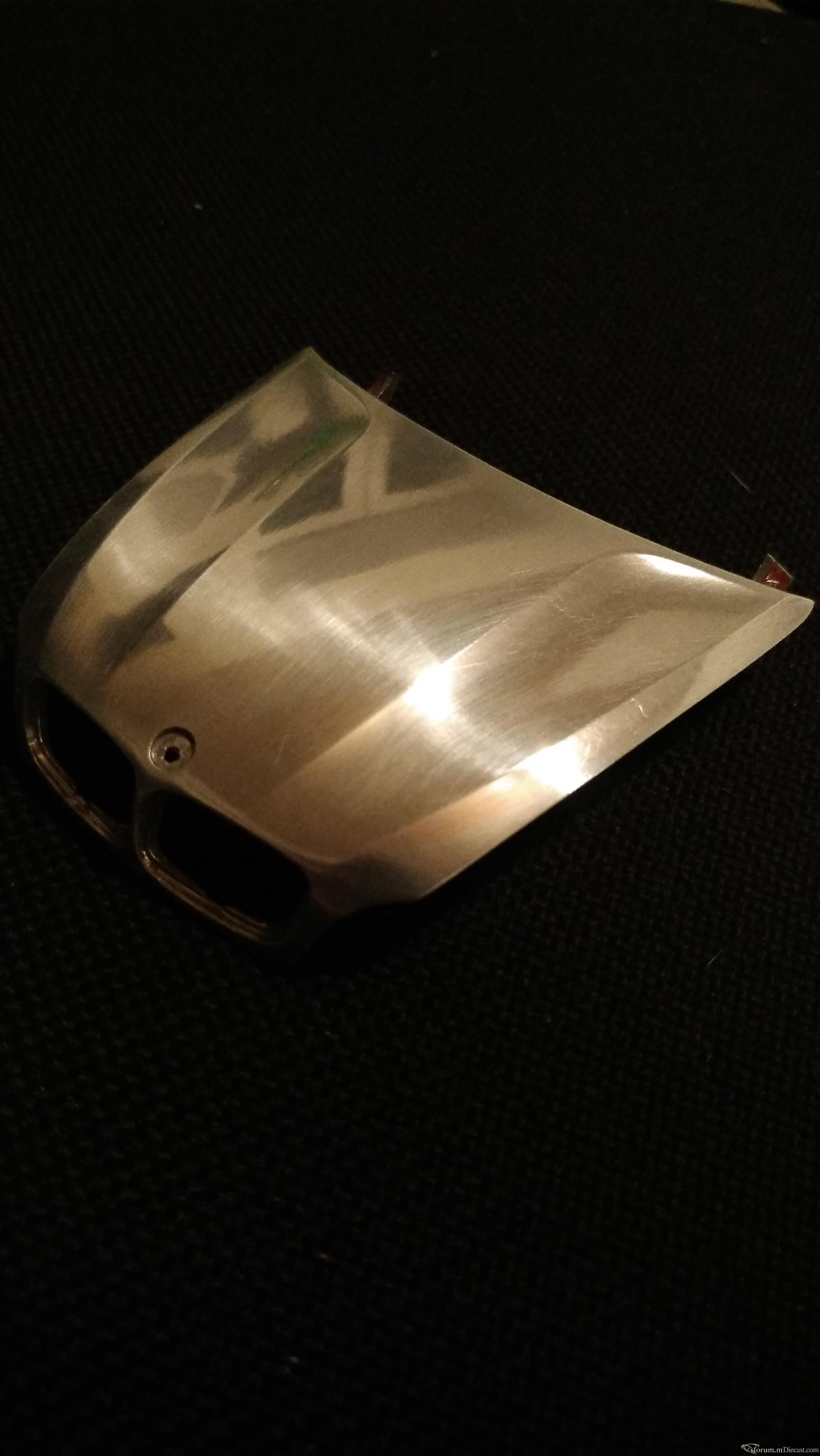

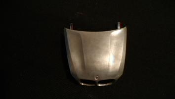

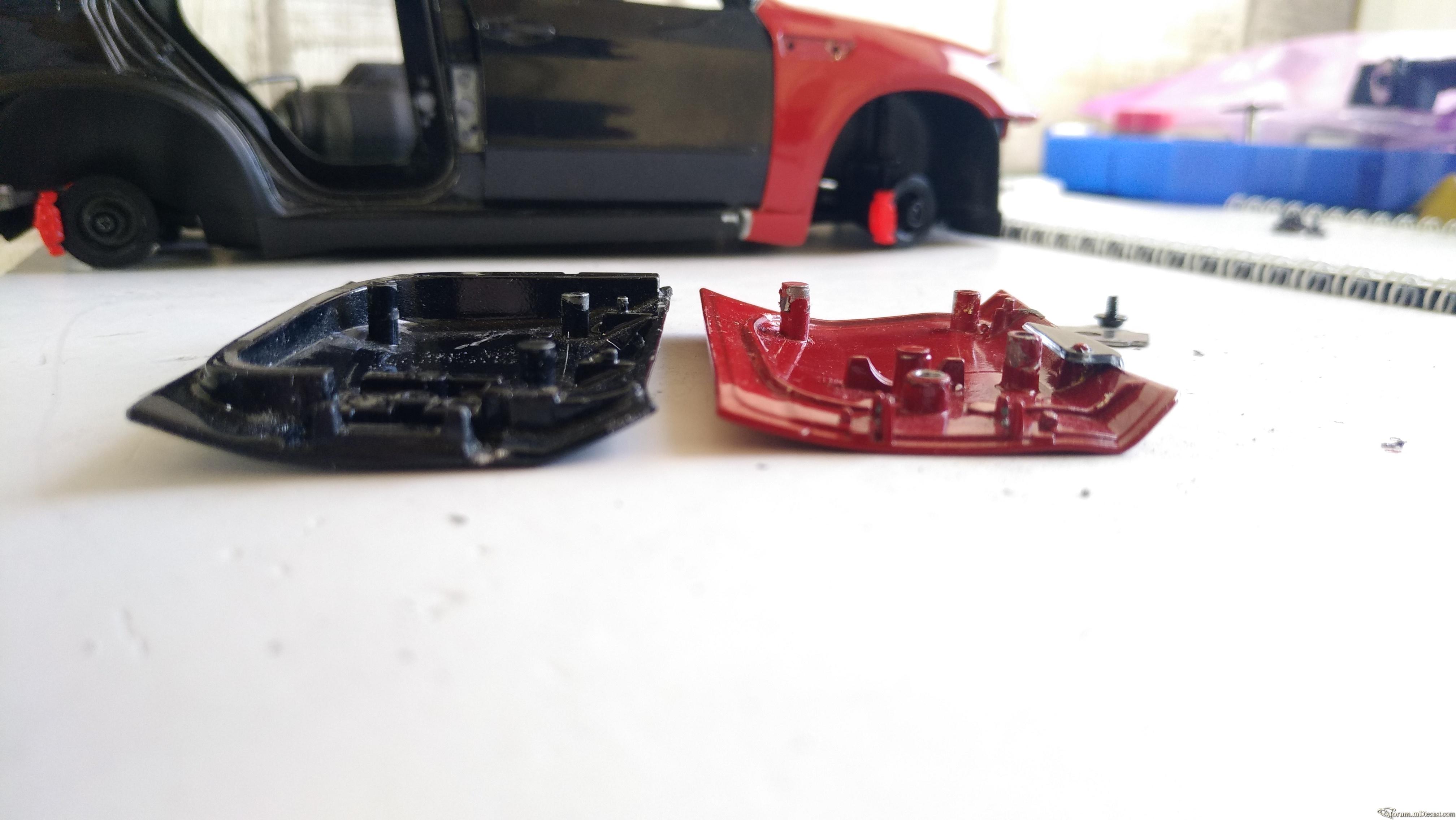

Посадочные места капота post-7954-0-52401700-1588019092_thumb.jpg отличны. А это значит капоты разные!wink.gif

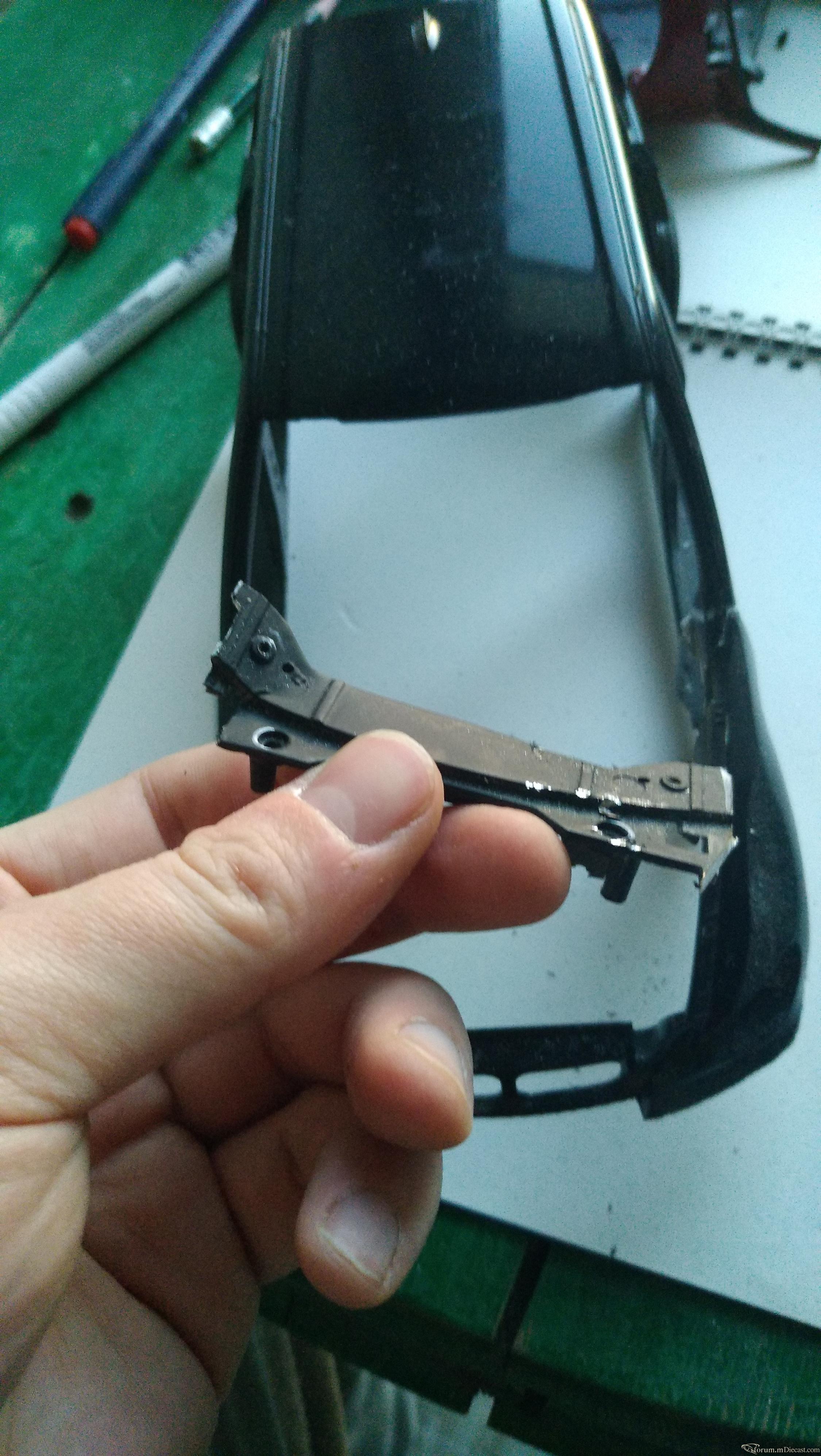

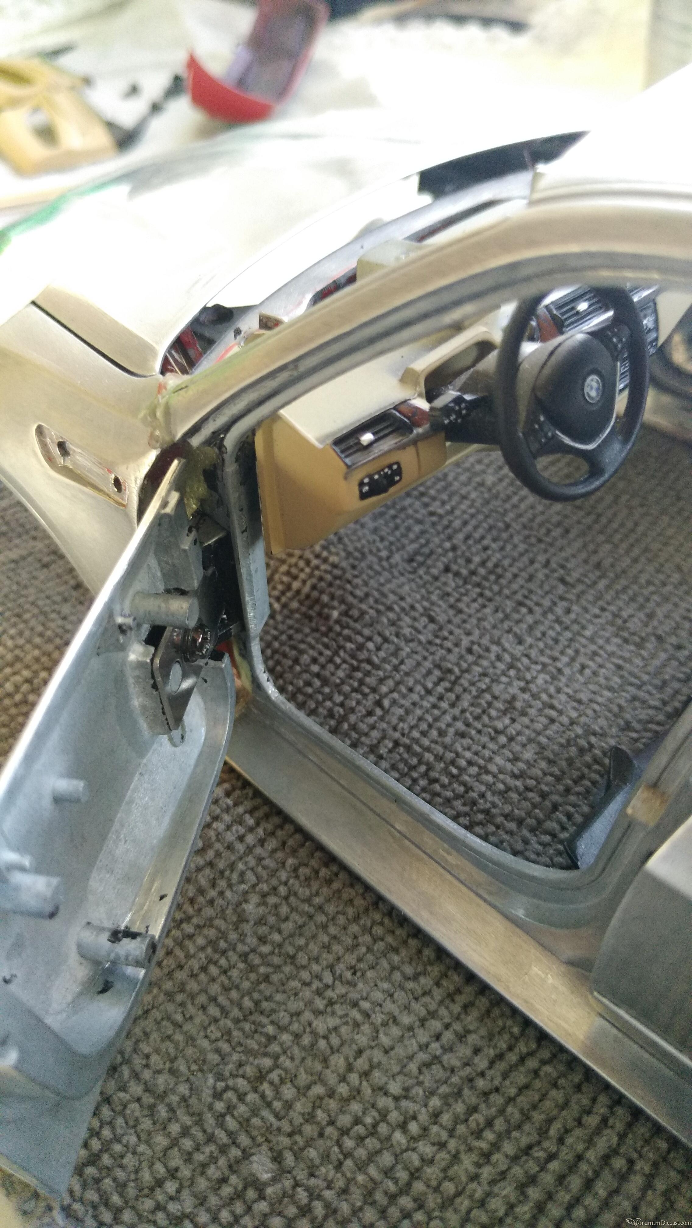

Крепёж дверей и днища post-7954-0-64145300-1588018919_thumb.jpg - также имеют отличия...
excl.gif Акуй нарастает.

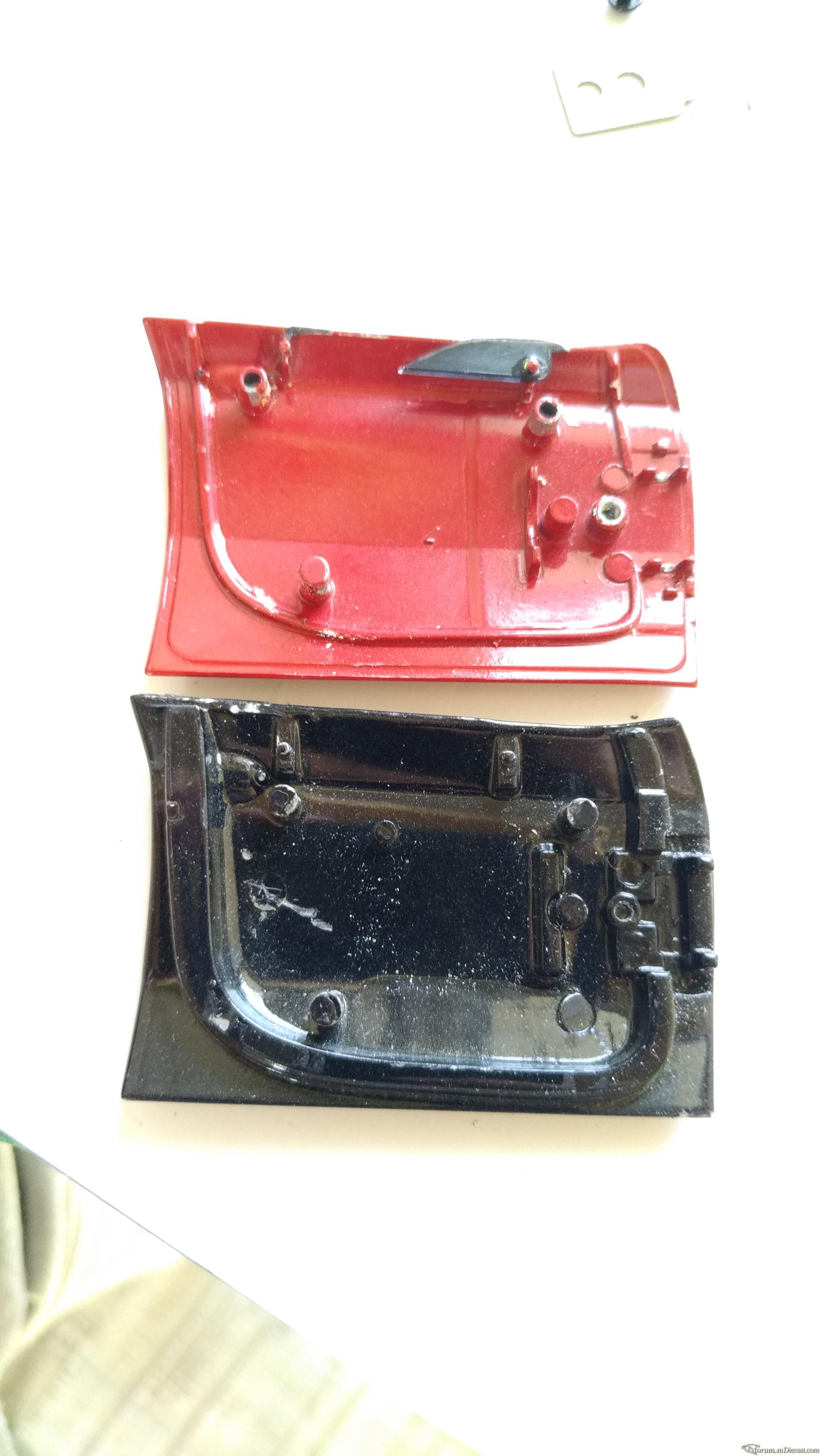

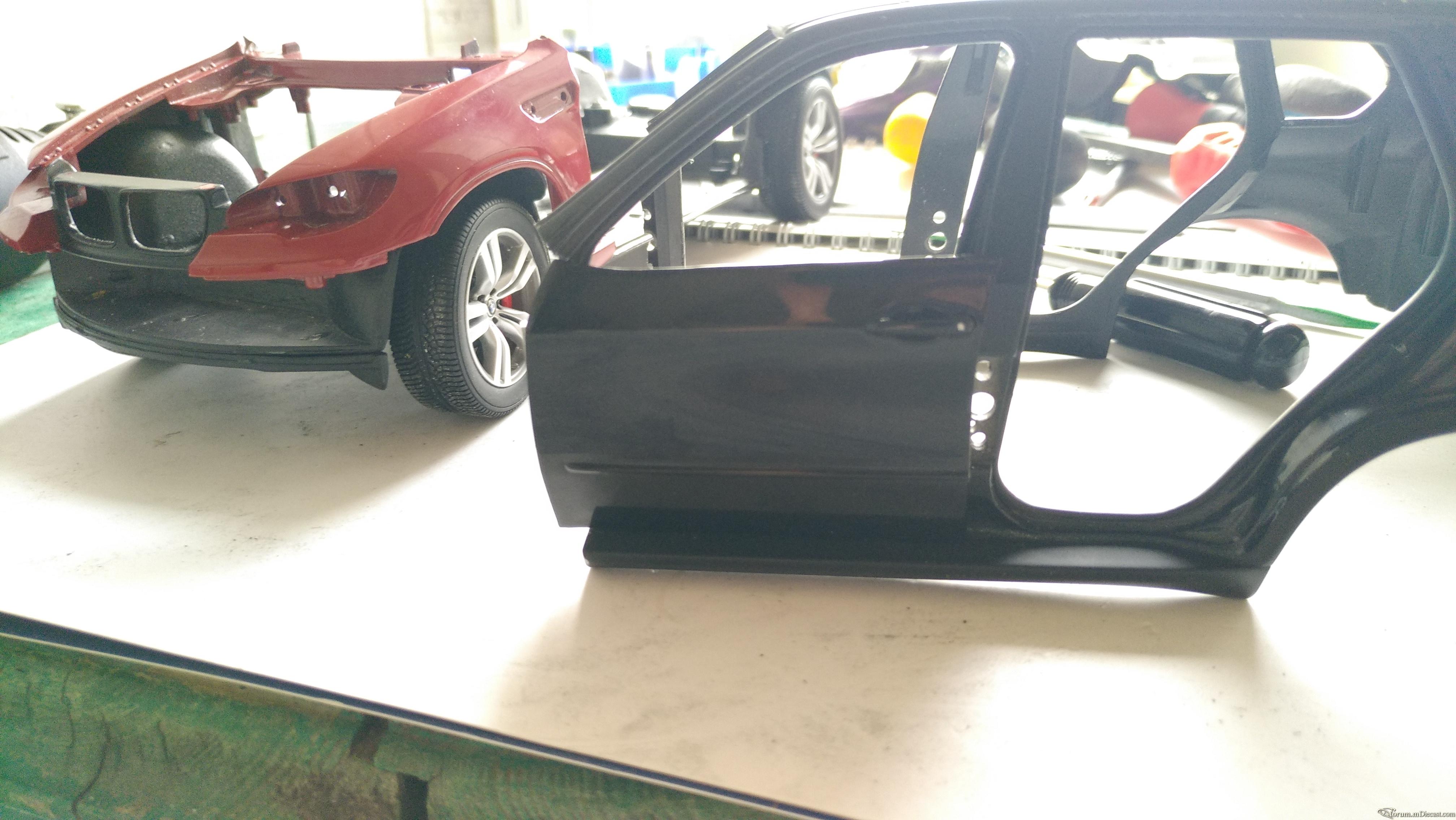

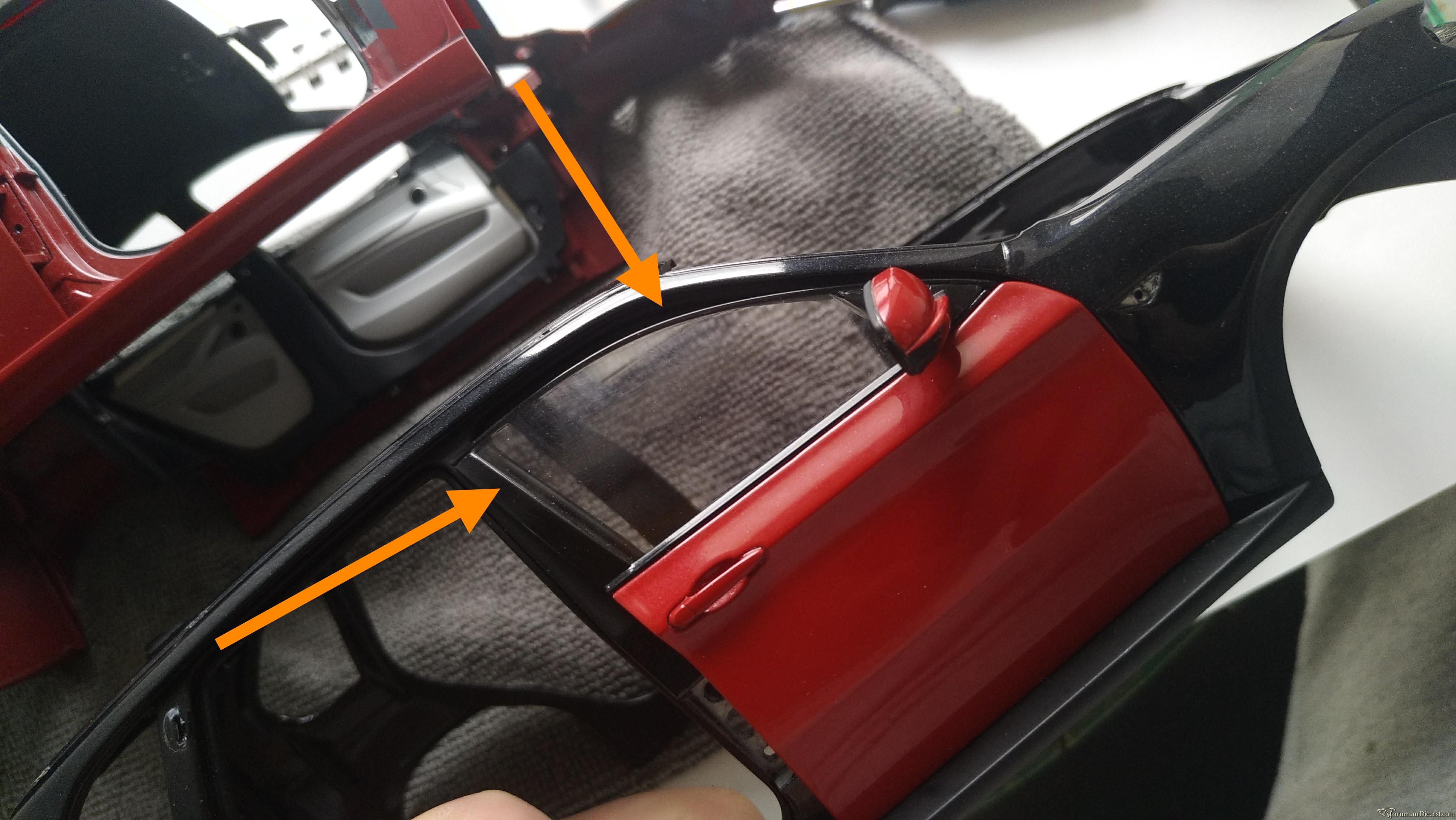

Двери,они совершенно другие post-7954-0-67486500-1588018750_thumb.jpg размер,форма рёбер,крепёж к петле,Всё!!!words.gif
post-7954-0-52829300-1588020715_thumb.jpg post-7954-0-92187200-1588020856_thumb.jpg post-7954-0-82198500-1588020581_thumb.jpg

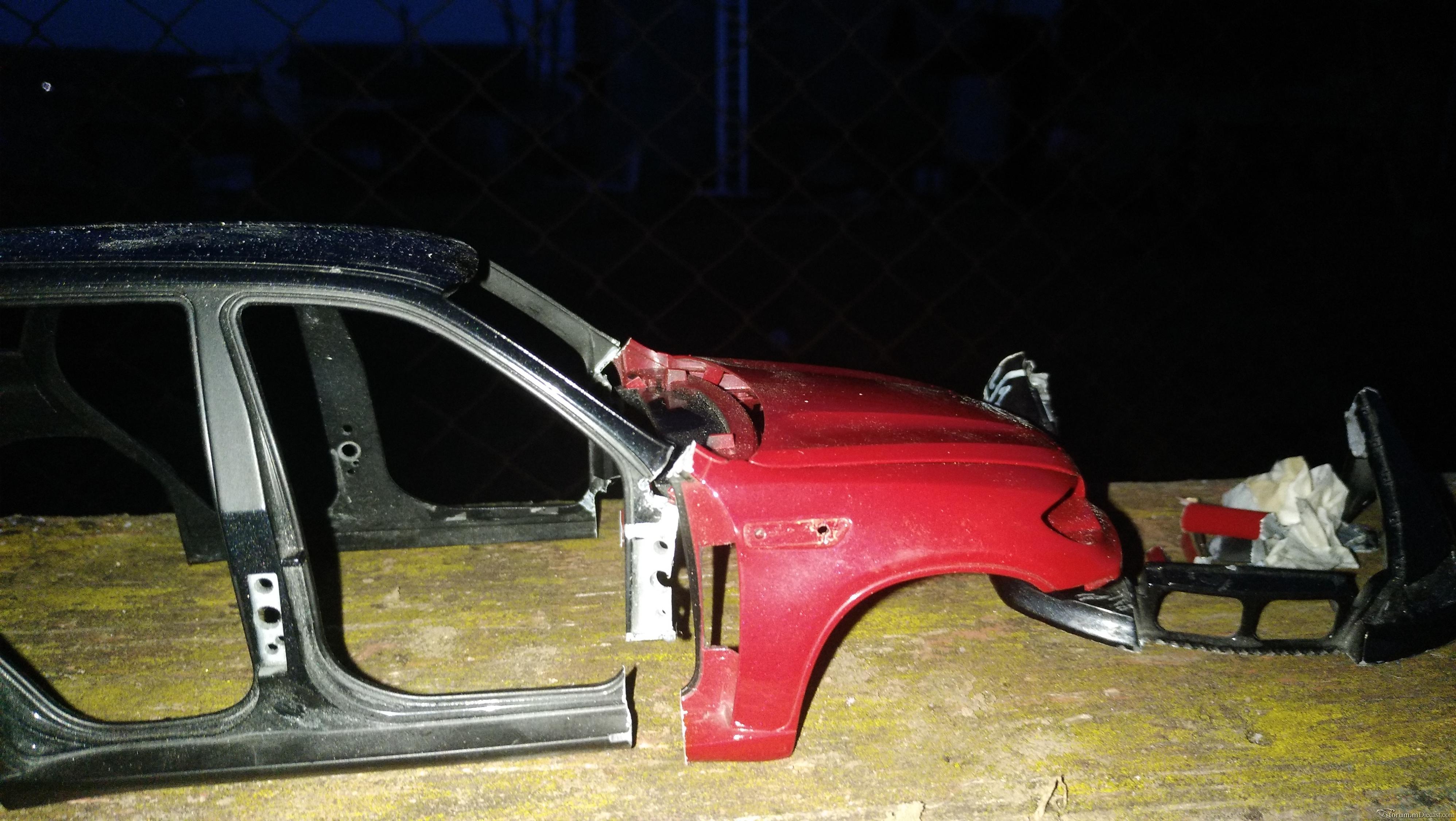

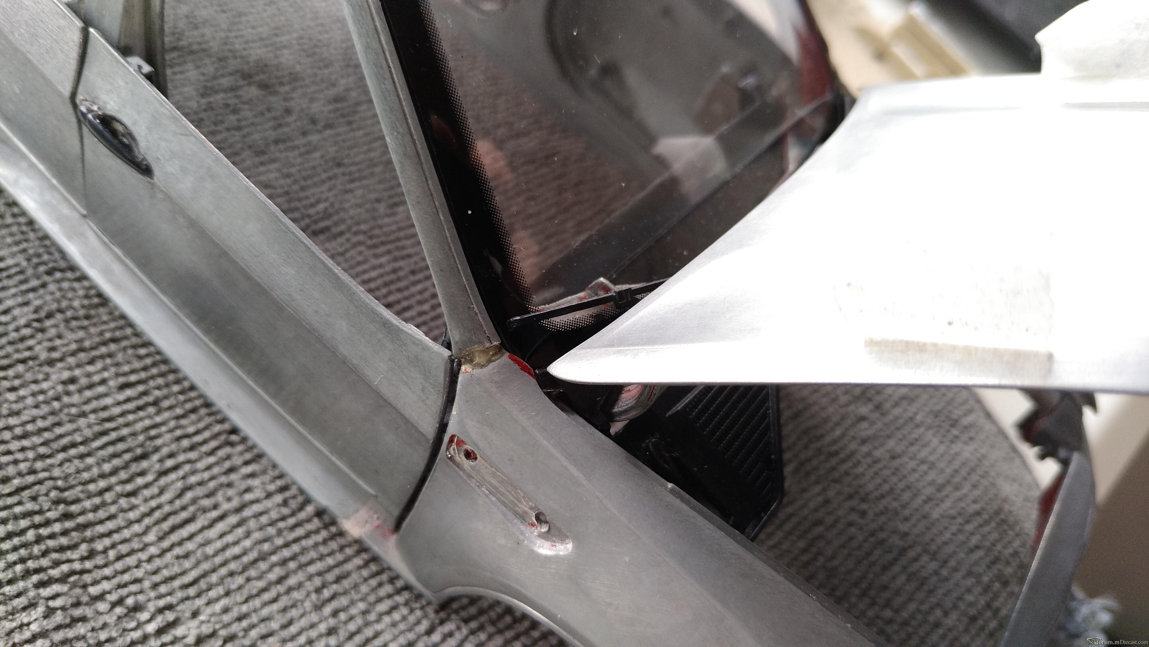

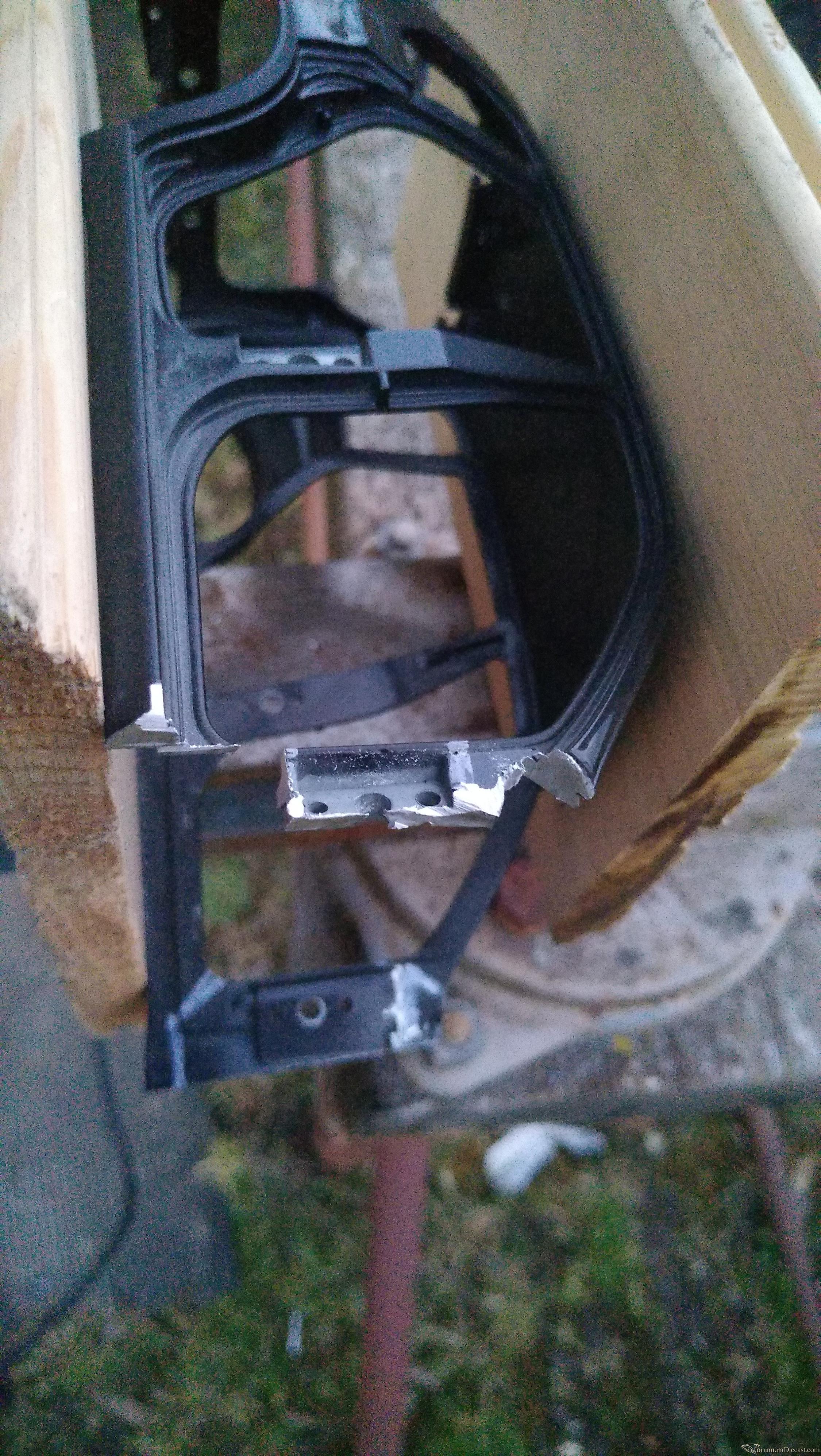

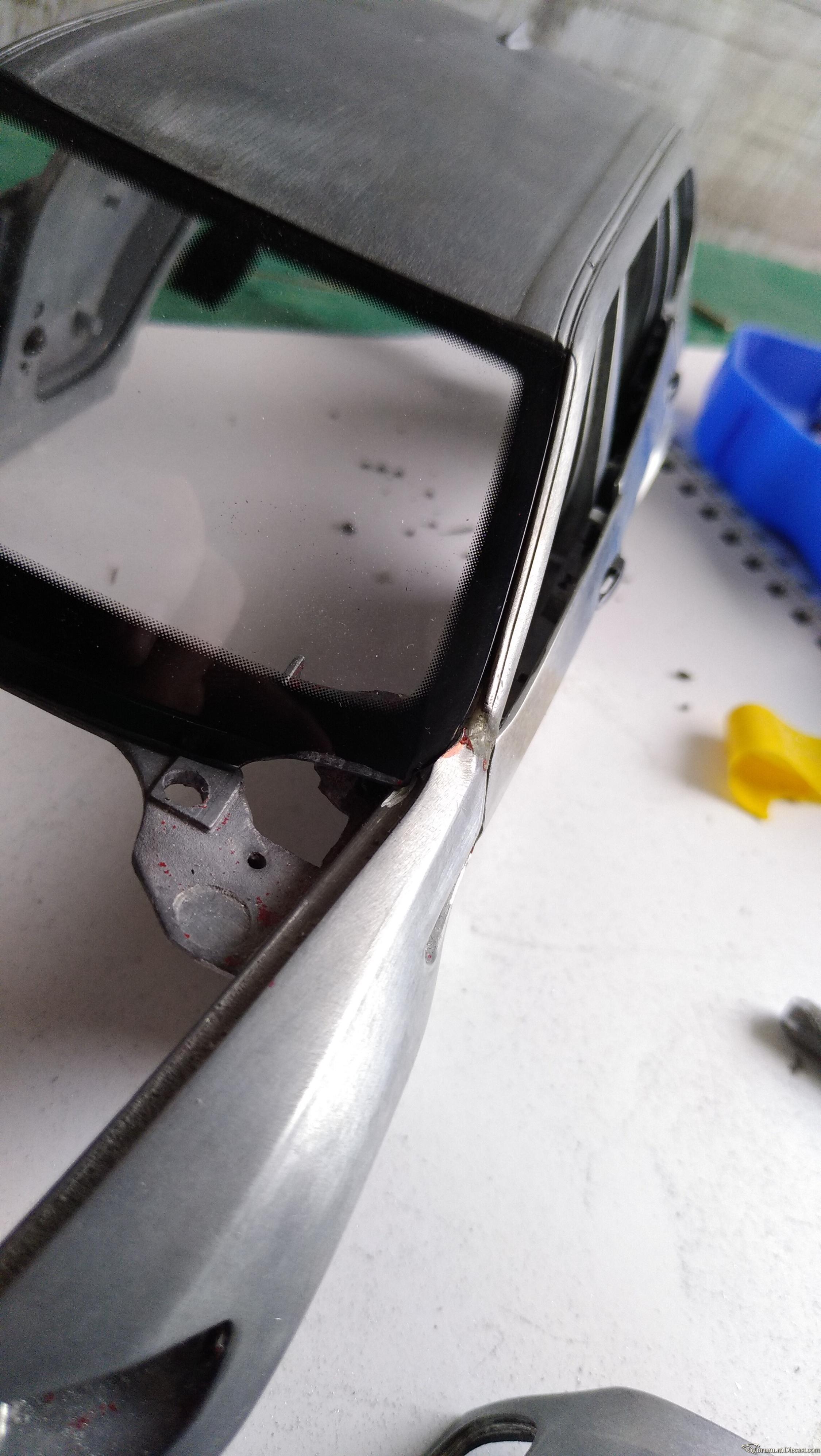

Здравой смысл уже орёт-пили по стойки!

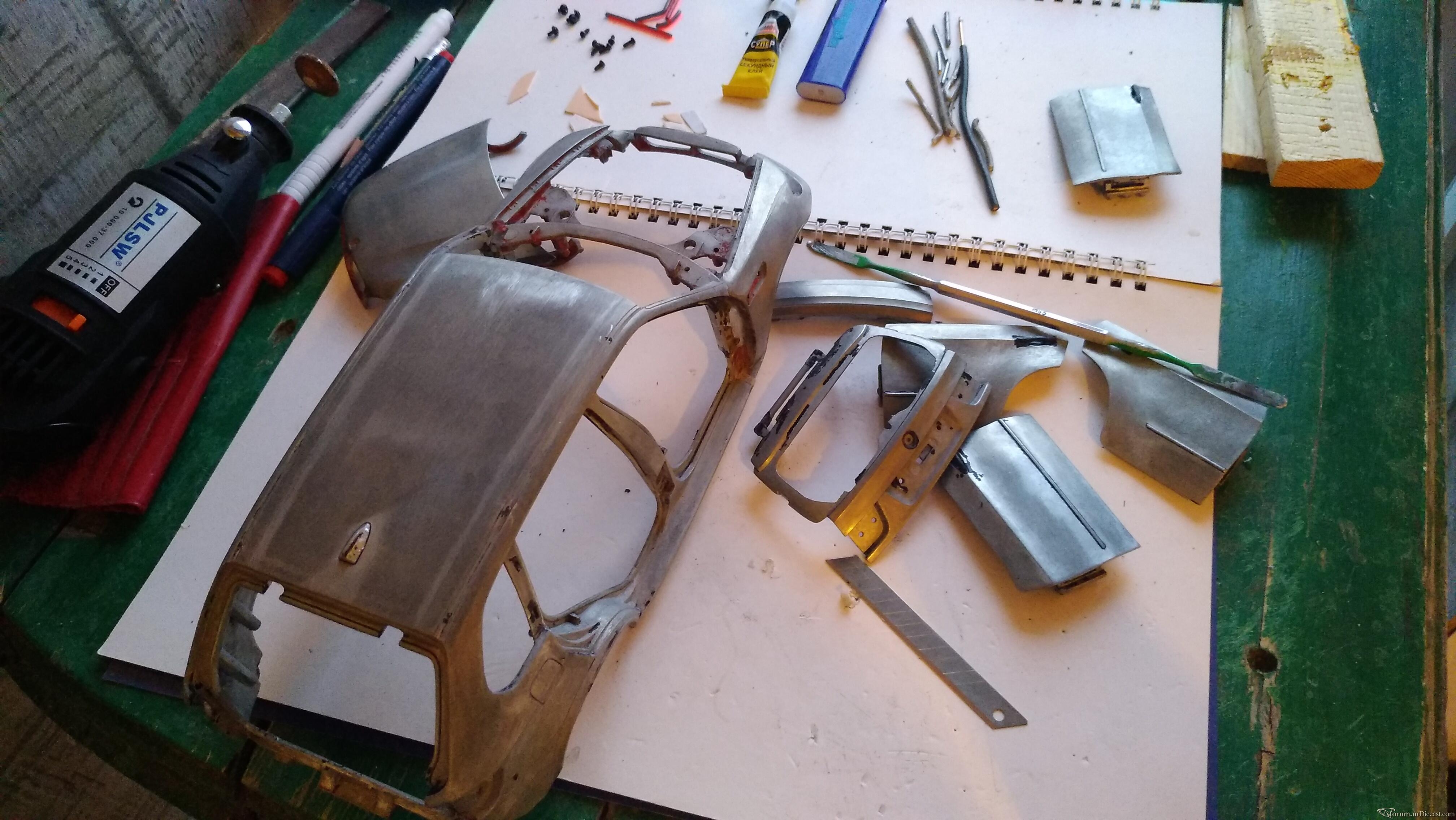

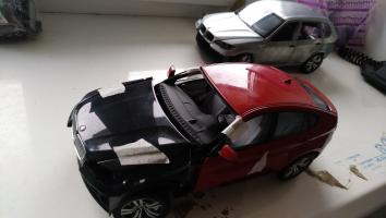

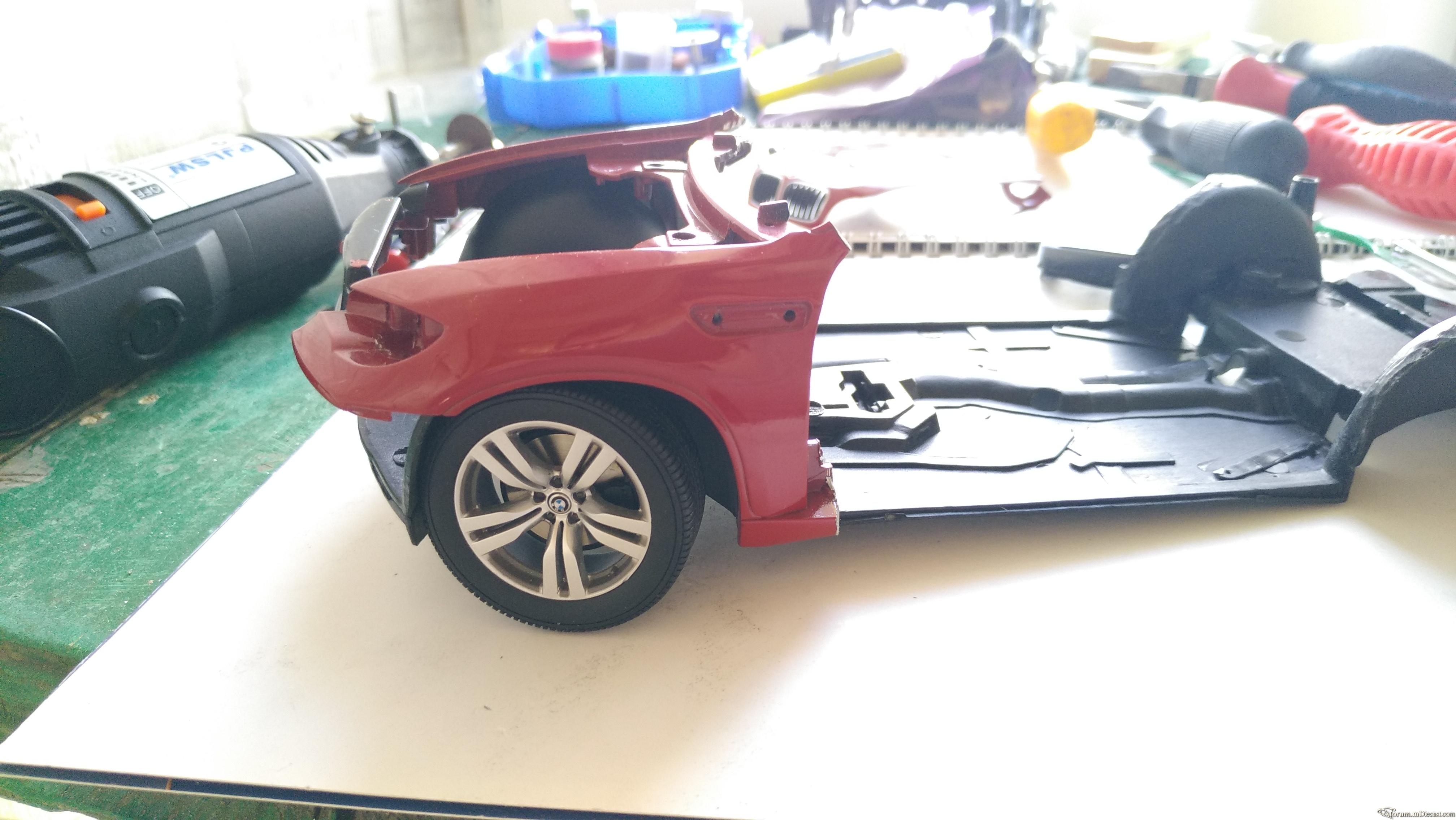

значит пилим...

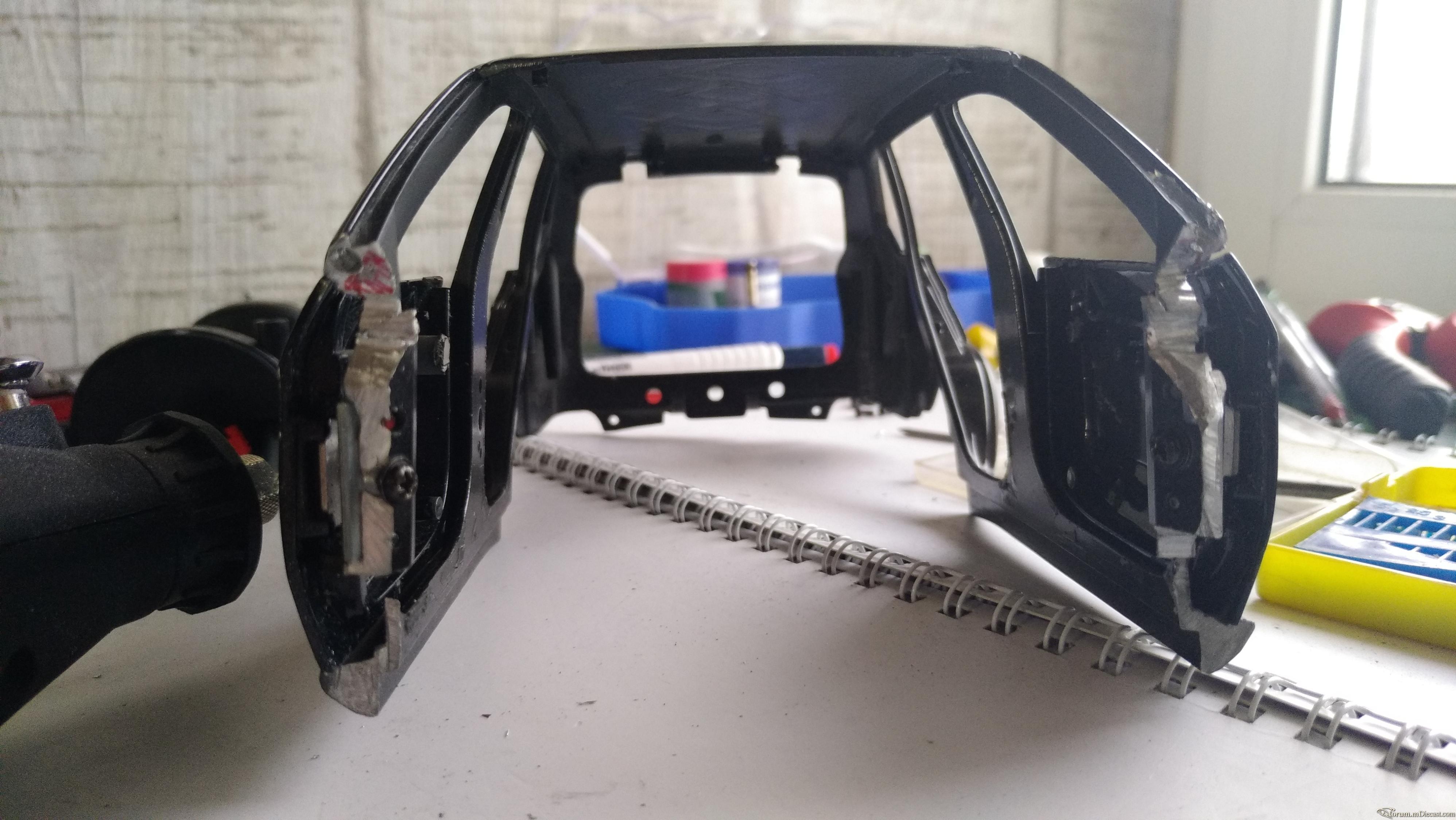

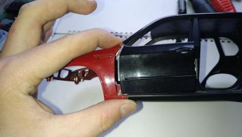

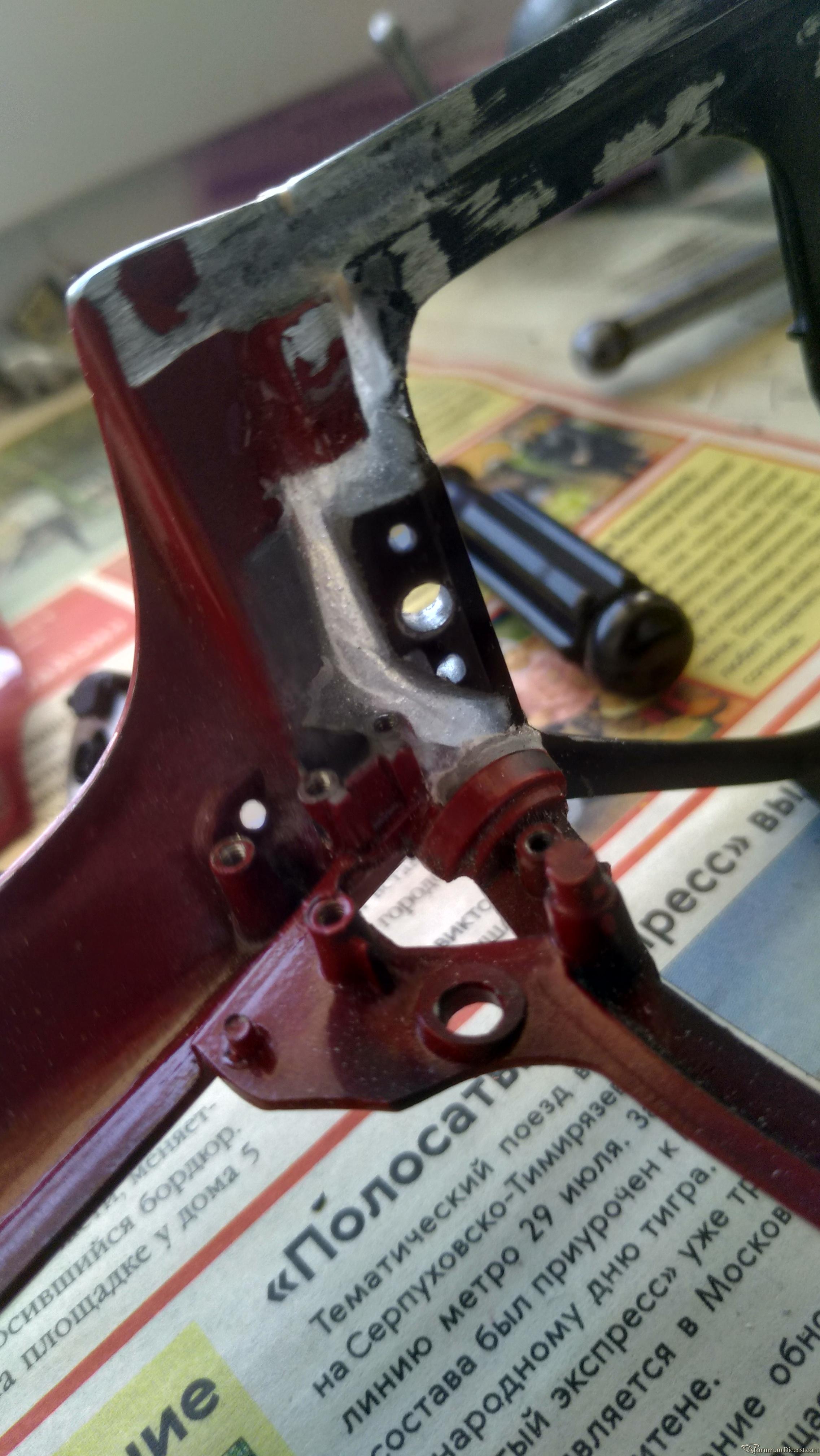

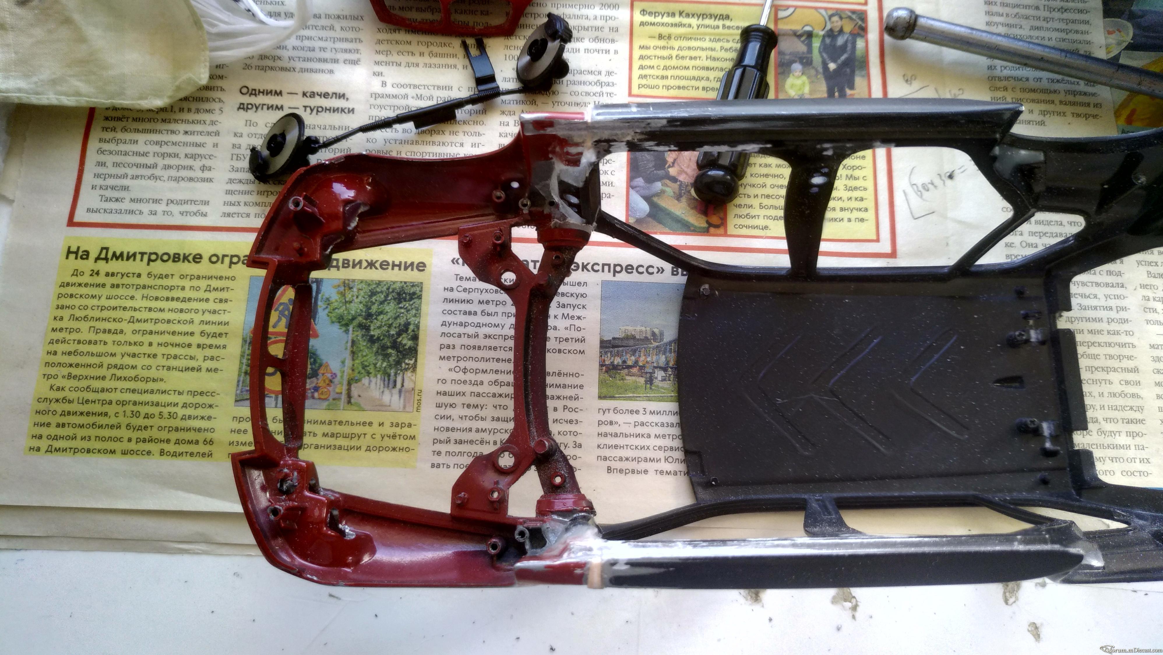

исходя из передних дверей мы знаем что они отличаются и сильно,ставить родные от шестёрки-морочиться с кантами,рёбрами,задними дверьми,в общем нужно делать так, что б двери остались от пятого,
post-7954-0-92455900-1588418158_thumb.jpg так тоже с ними не всё будет хорошо,но работы в разы меньше.
по итогу имеем,телевизор,оперения с крыльями,стойку кулевого и на всякий пожарный крепежи дверей от шестёрки.Ну а всё остаточное от пятёрки.

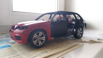

Далее dur67.gif подгонка примерка.
post-7954-0-32291300-1588418020_thumb.jpg post-7954-0-12532200-1588417570_thumb.jpg

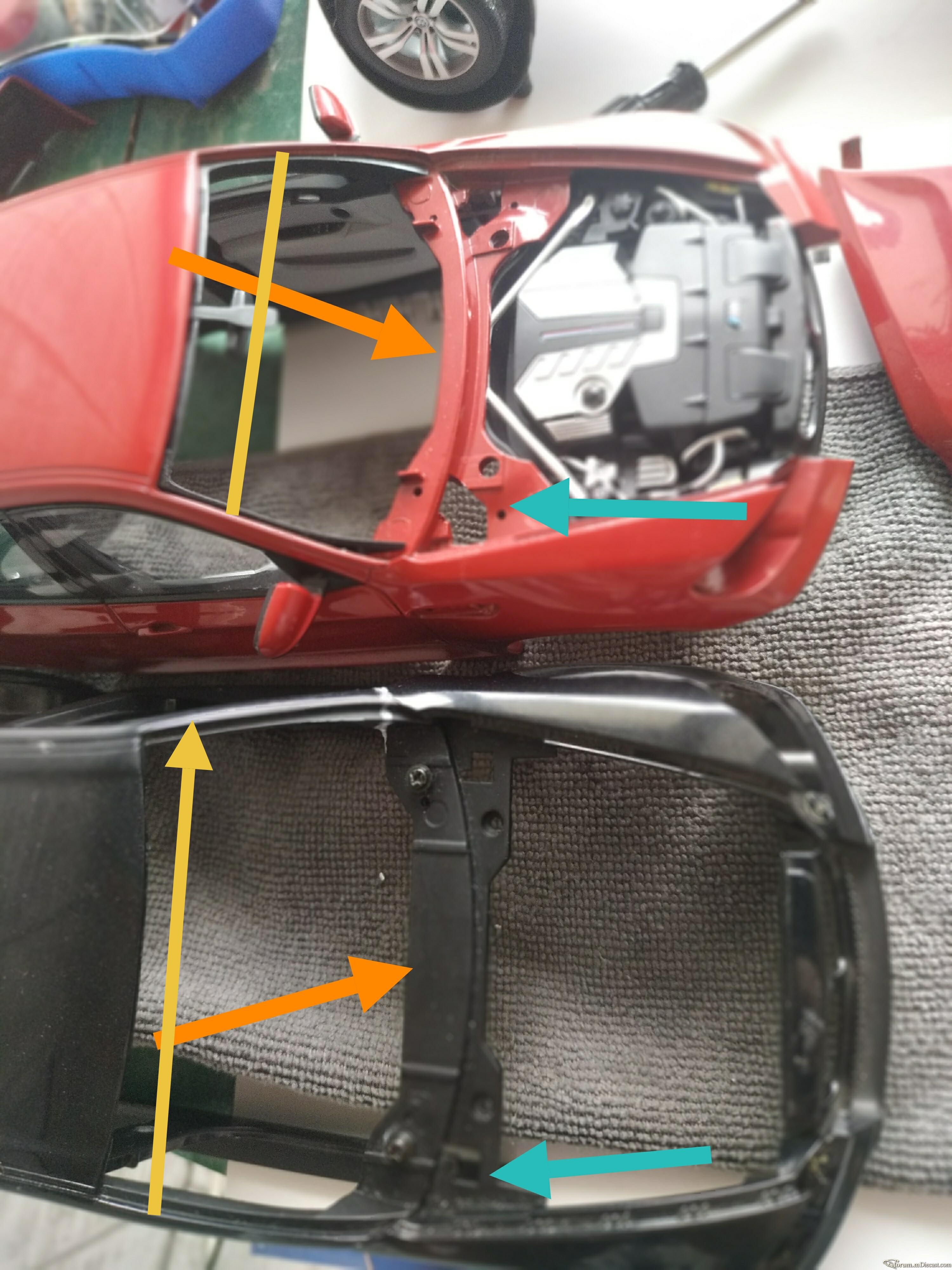

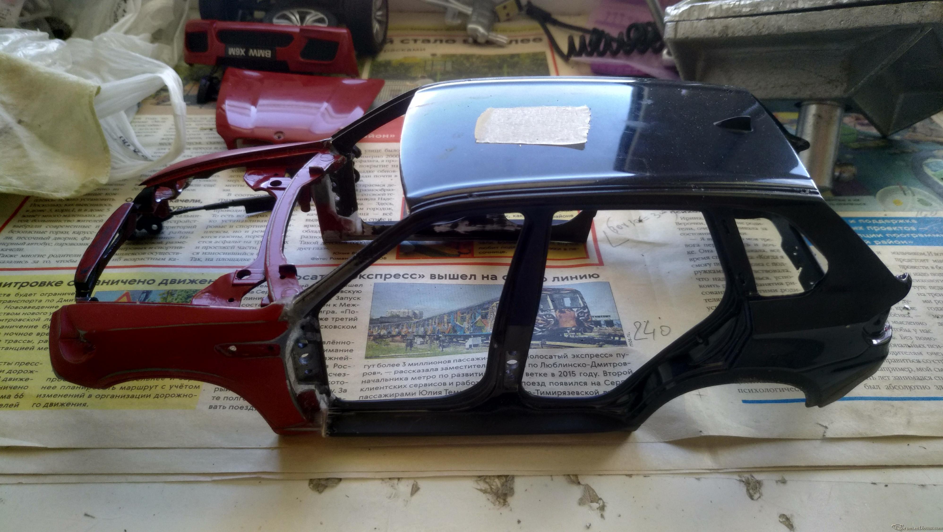

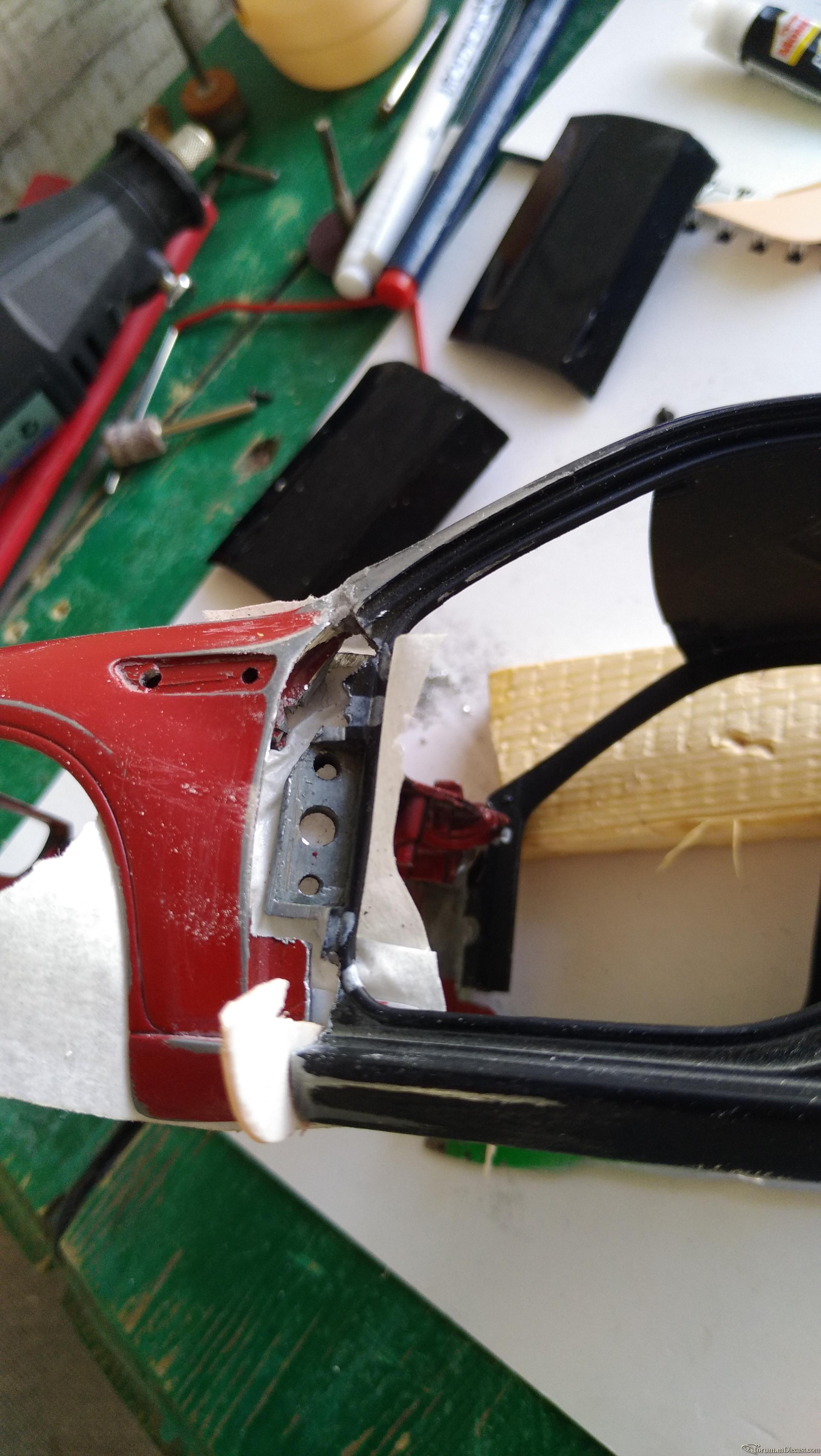

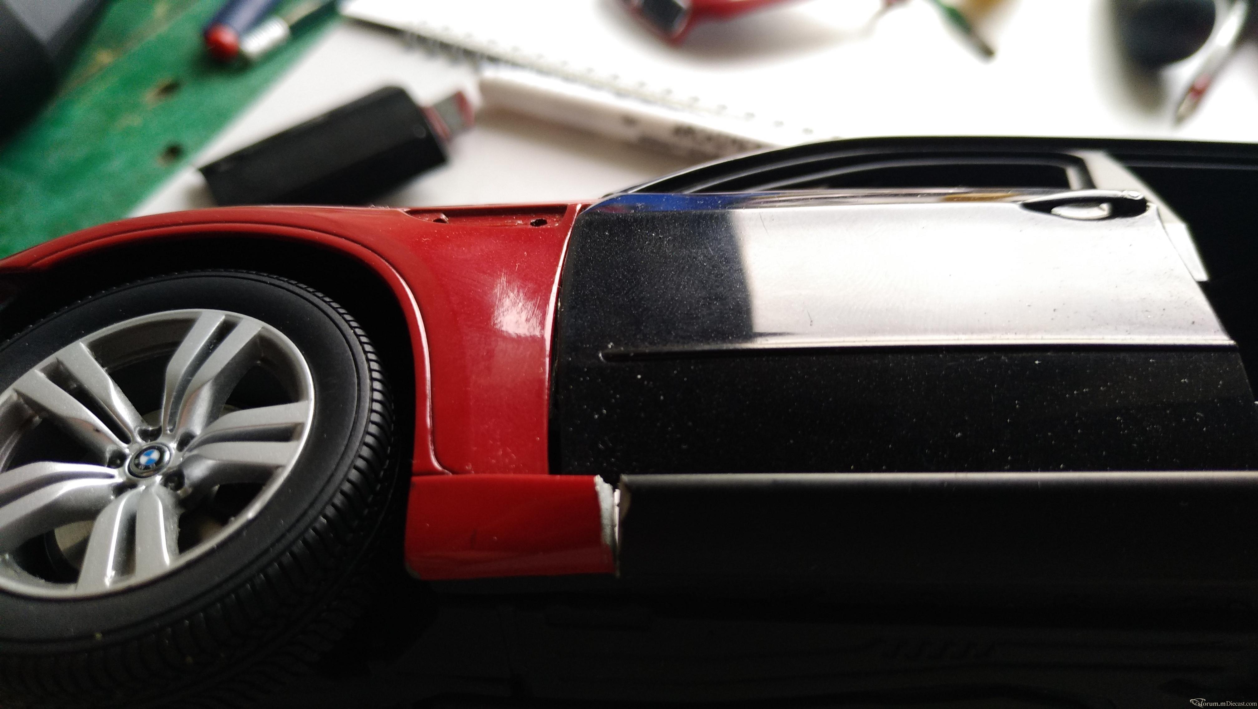

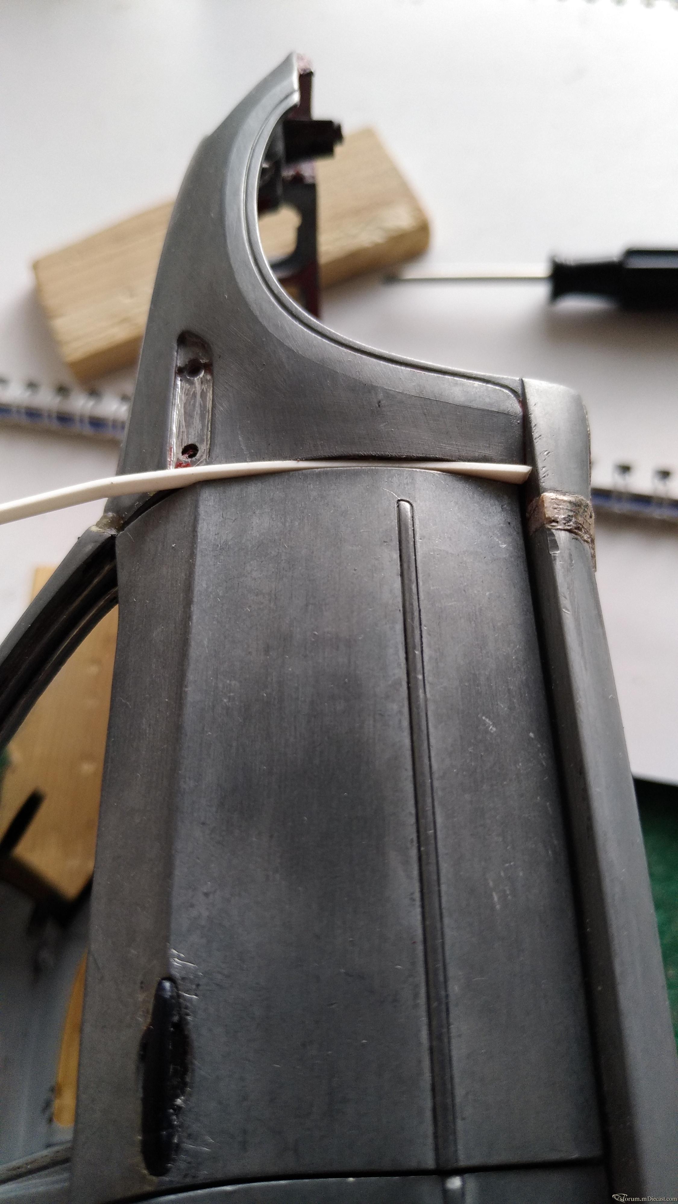

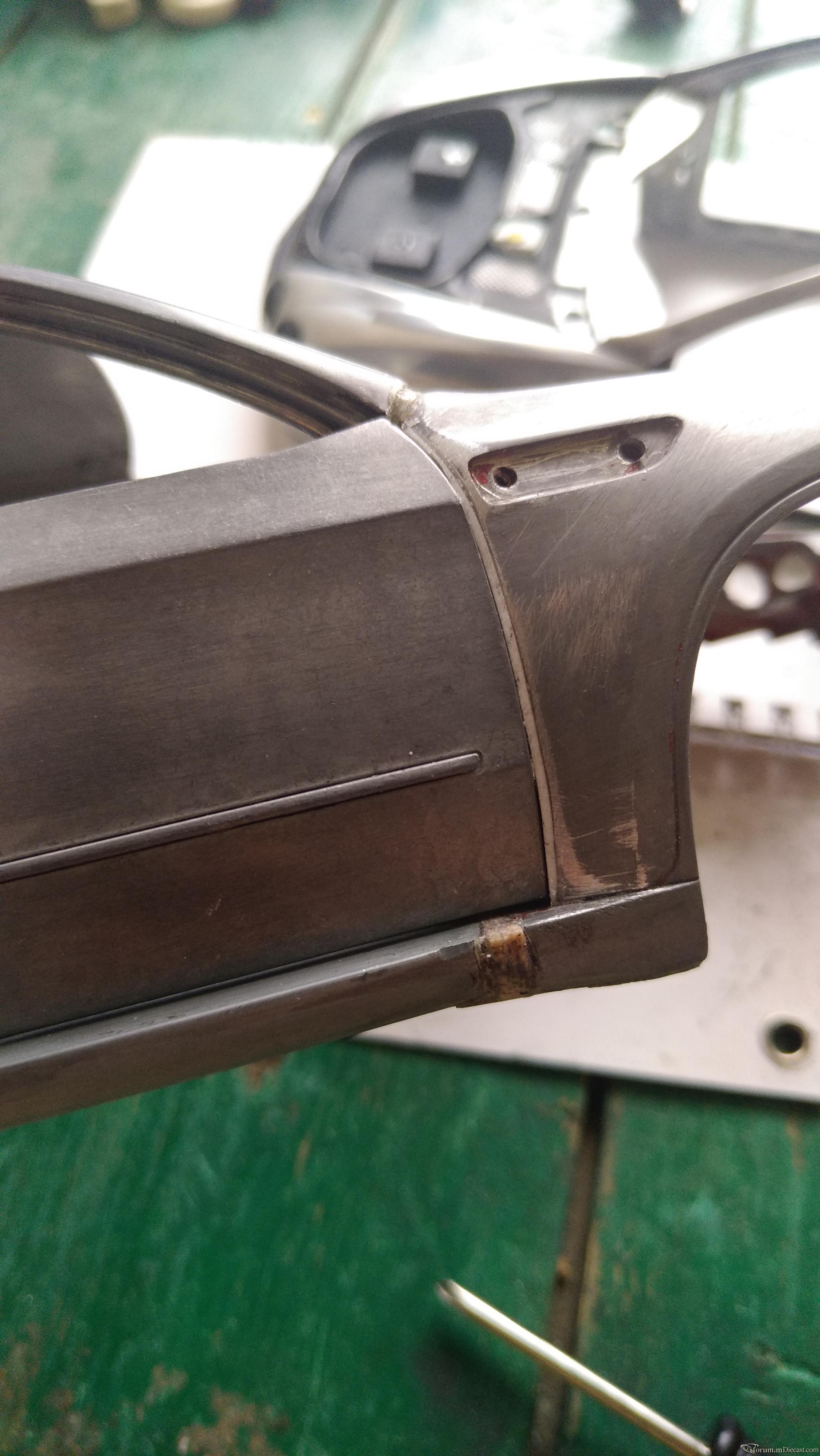

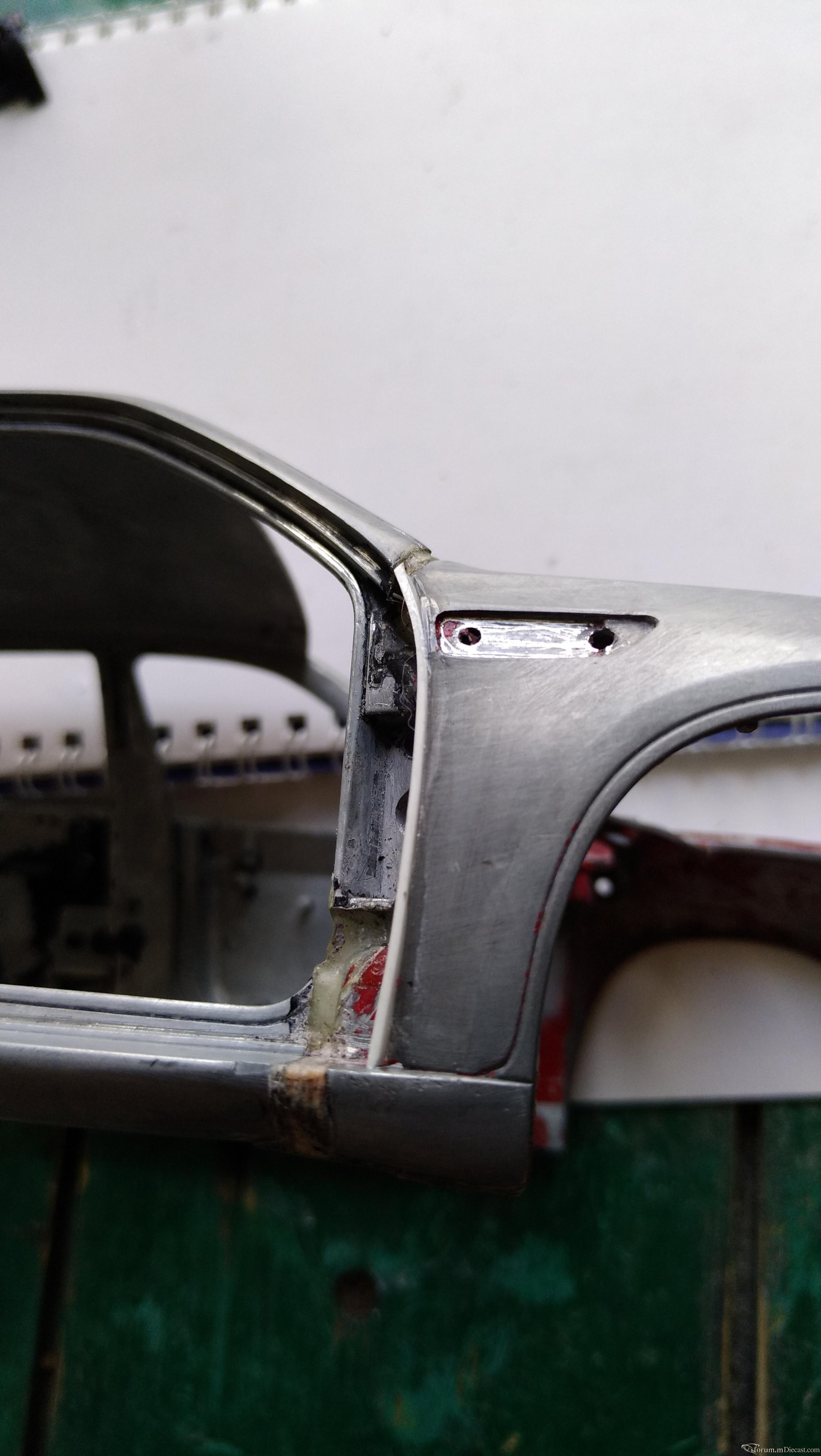

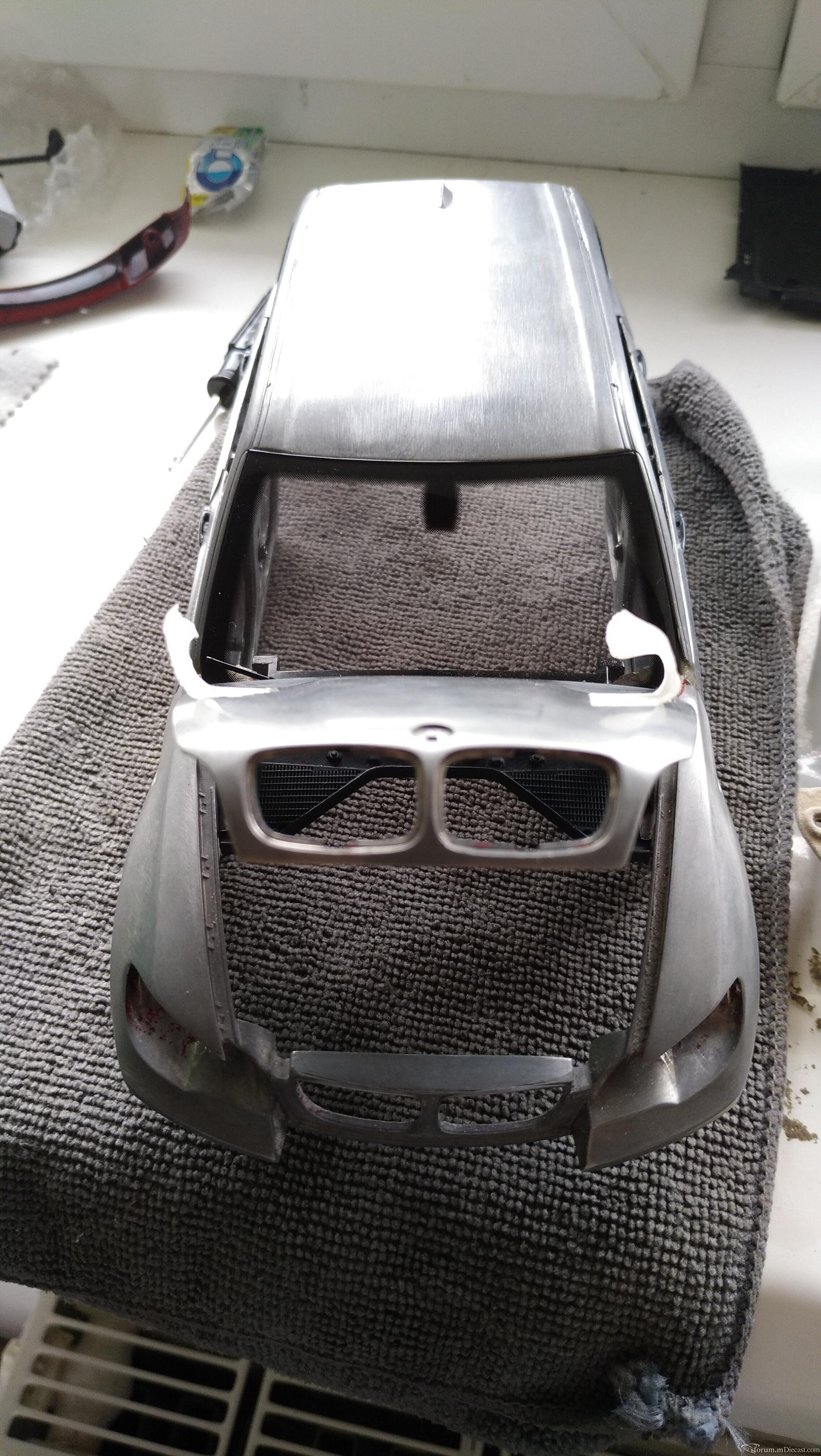

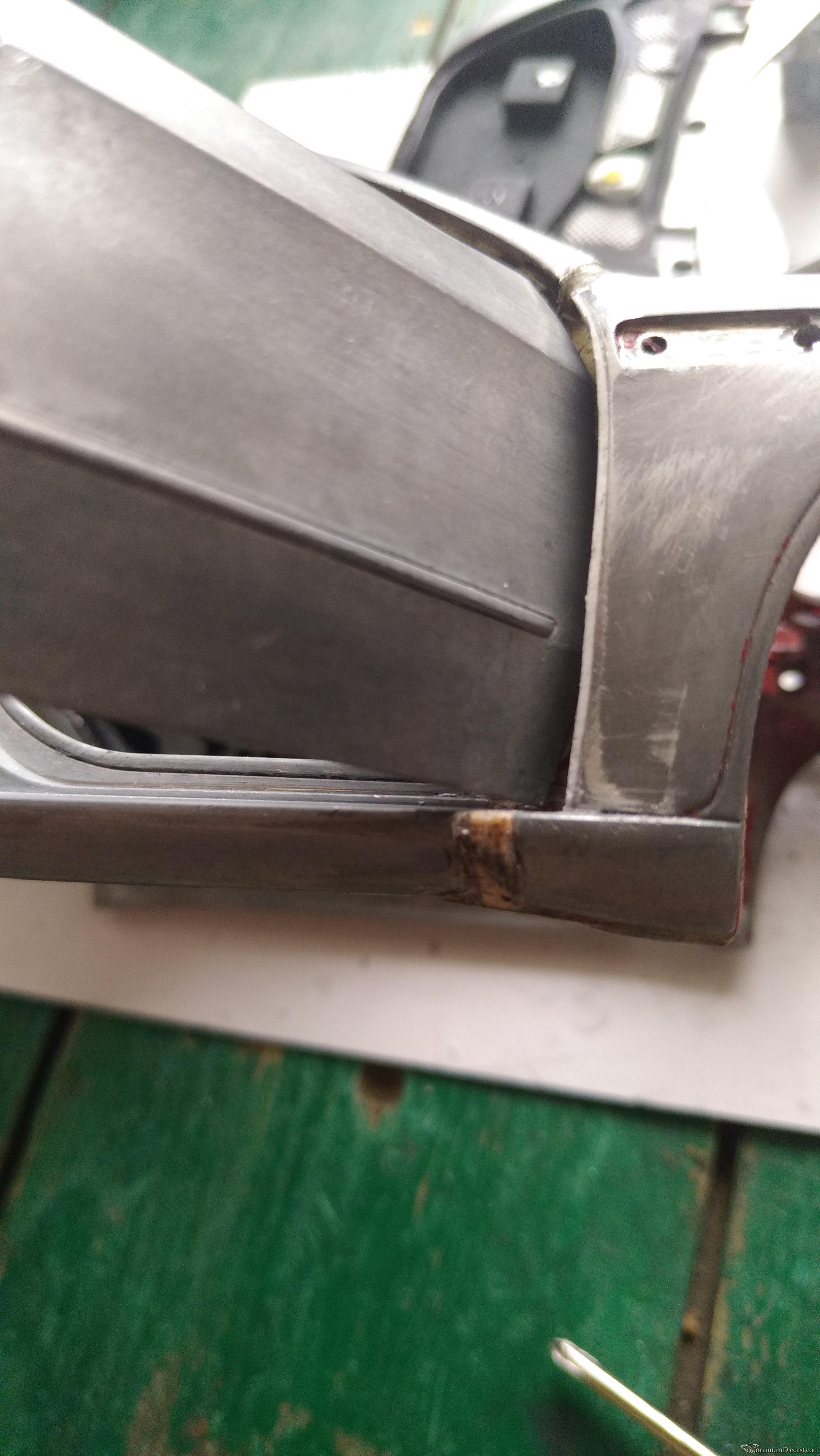

по мере замеров мы понимает морда шестёрки прилично шире. post-7954-0-30849700-1588420017_thumb.jpg А из того следует,не только стойки и пороги не сойдутся,но и база колёсная.Далее за собой это потащит днище.
Но есть и плюсы,вопросы по капоту и его крепежу отпадают.
post-7954-0-93814100-1588419389_thumb.jpgpost-7954-0-49758700-1588419552_thumb.jpgpost-7954-0-57423100-1588419815_thumb.jpg
резюмируя...

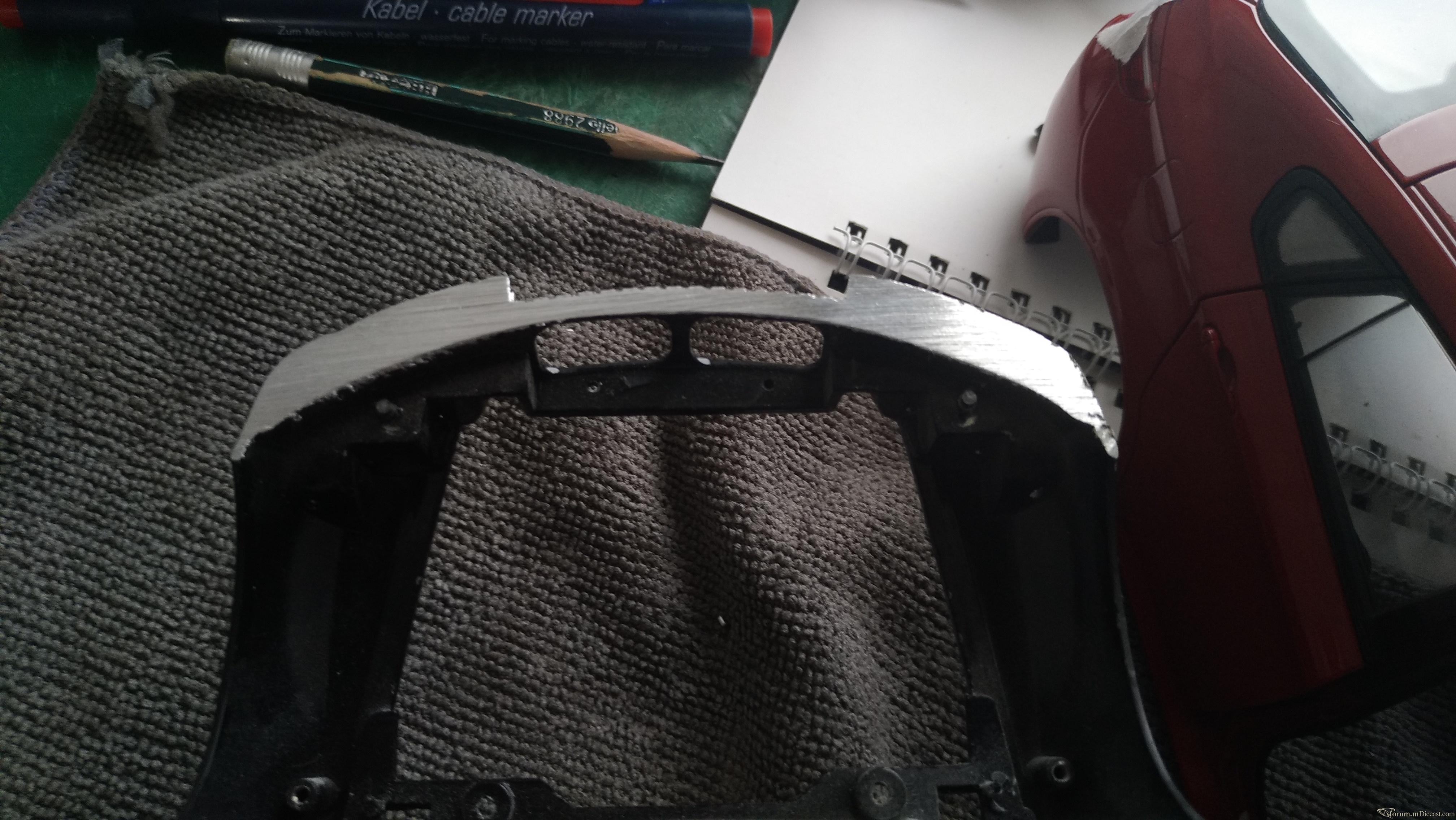

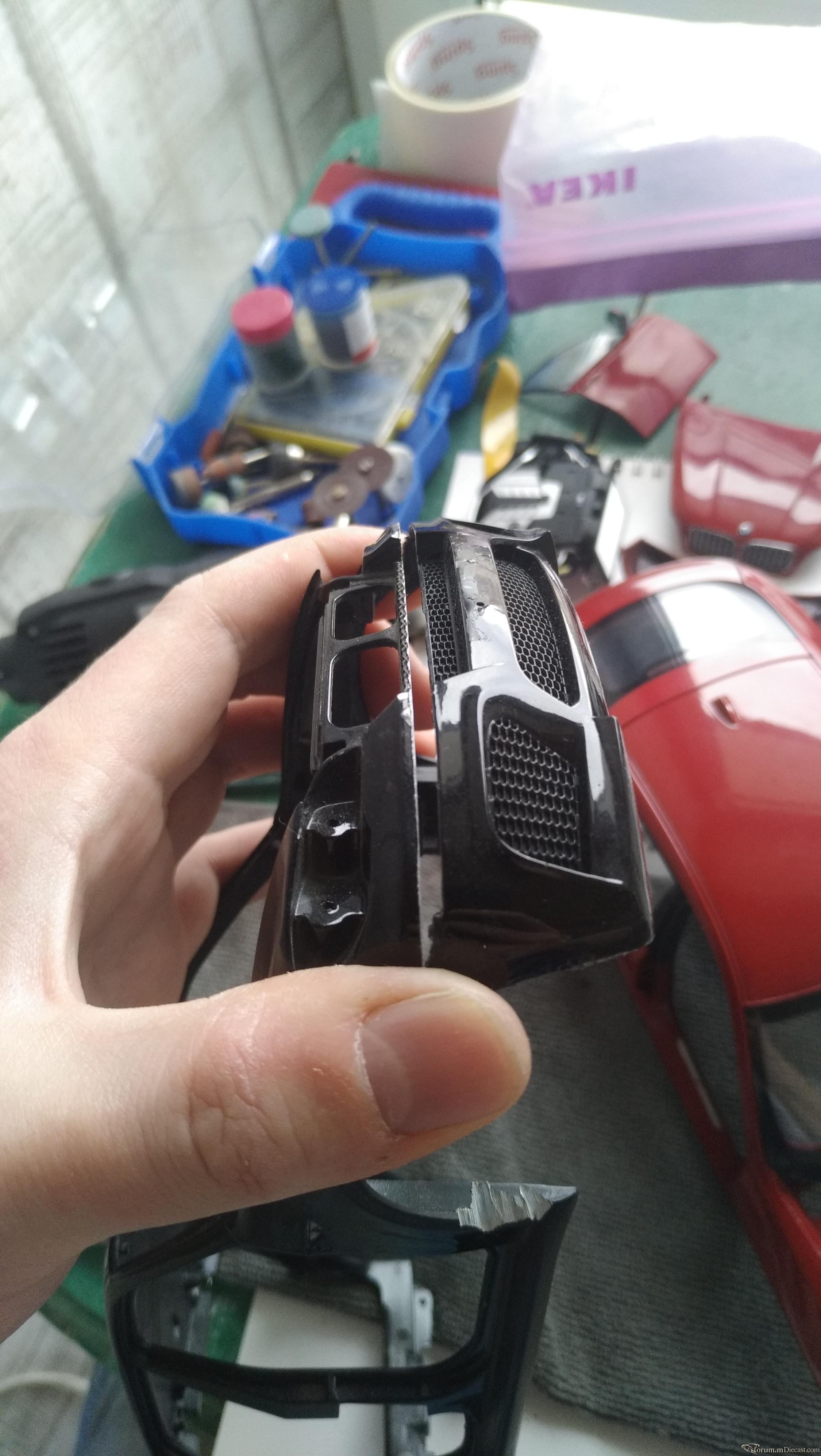

по первоначальному плану,где я хотел пильнуть у пятого только бампер и сростить от иксового давайте прикинем затраты.
+мы сохраняем целый(прочный)кузов
+мы имеем нужные передние арки
+мы избавляем себя от различного рода подгонок двери,приборка,салон,днище итд.
- мы как-то лепим морду у фар,что б не было колхоза.
- мы как то делам отверстия под жабры(а как мы помним это и толщина стенок крыла и сложная форма жабр)
- мы занимаемся лепкой половины морды,что б соблюсти пропорции и линии как у эм.
по итогу я понимаю,что избрал ту дорогу.хотя из глубины голос логики пищит,что поменял бы бампера и сделал Х5 M50D без всякого геморроя, но быстро заткнув этого труса мы решаем,как мы будем укреплять конструкцию нашего распила.post-7954-0-32406000-1588420089_thumb.jpg post-7954-0-25605900-1588420159_thumb.jpg post-7954-0-82813700-1588420224_thumb.jpg
post-7954-0-95023800-1588421021_thumb.jpgpost-7954-0-70079800-1588421104_thumb.jpgpost-7954-0-49644700-1588421294_thumb.jpg

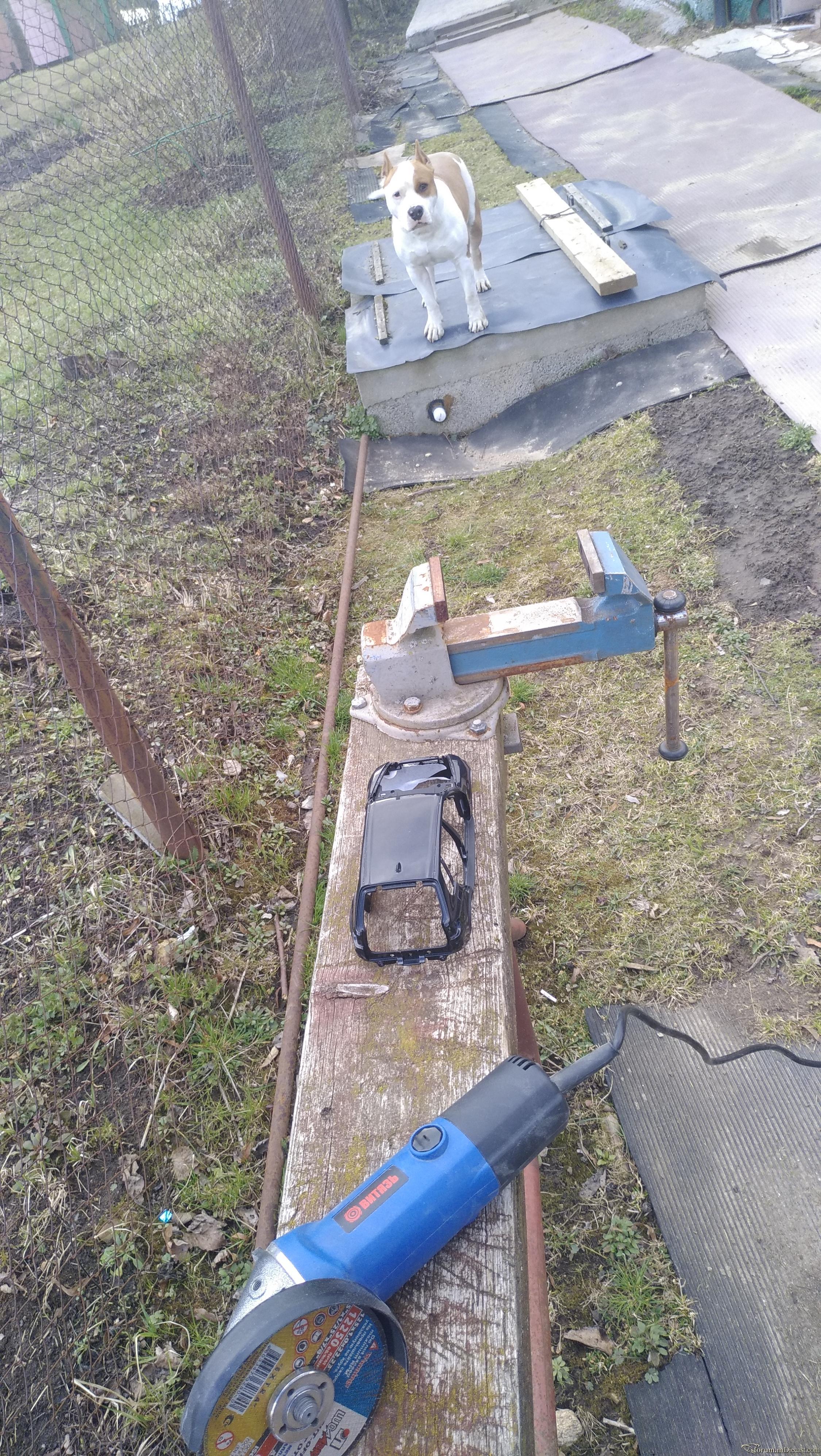

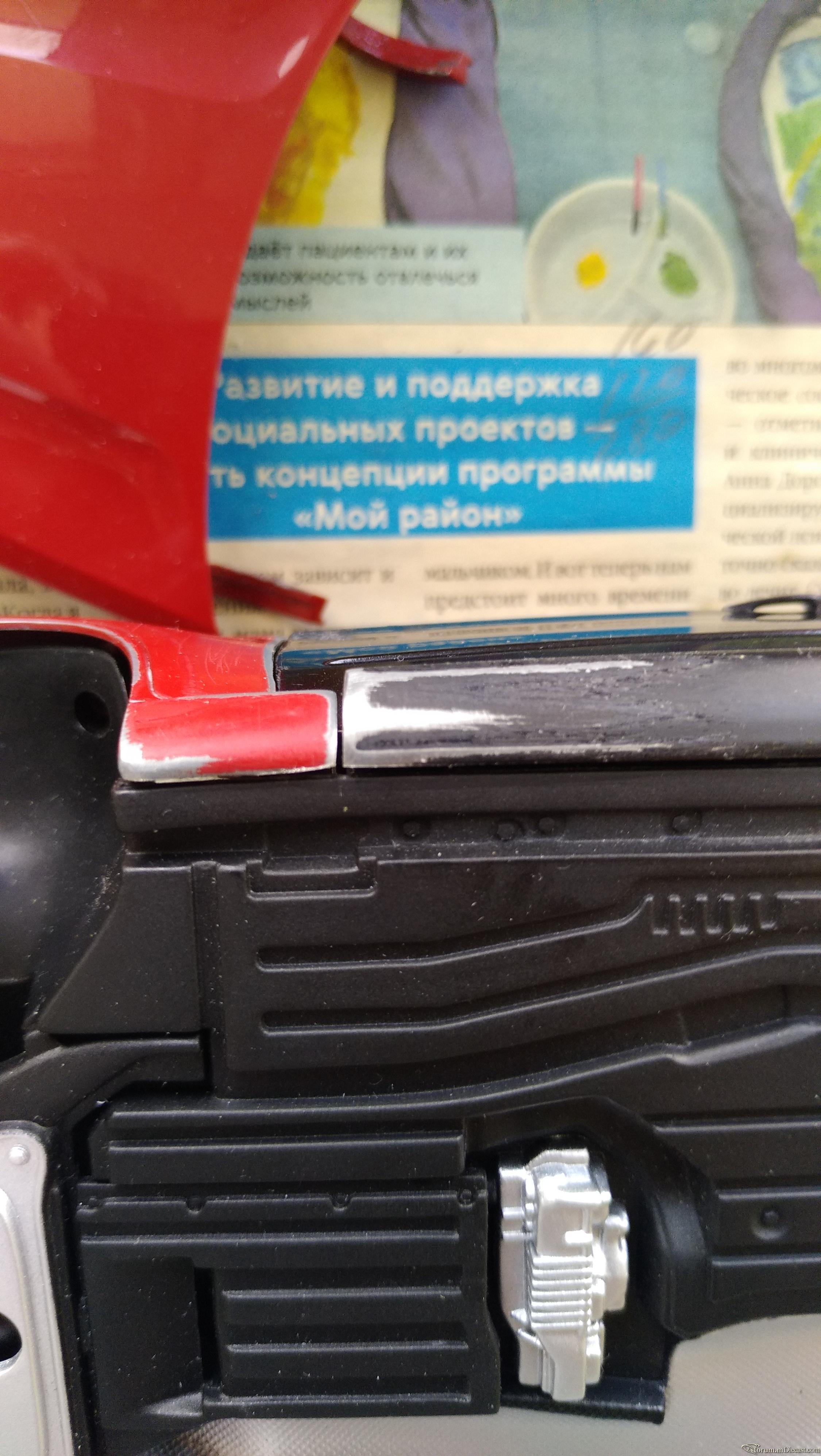

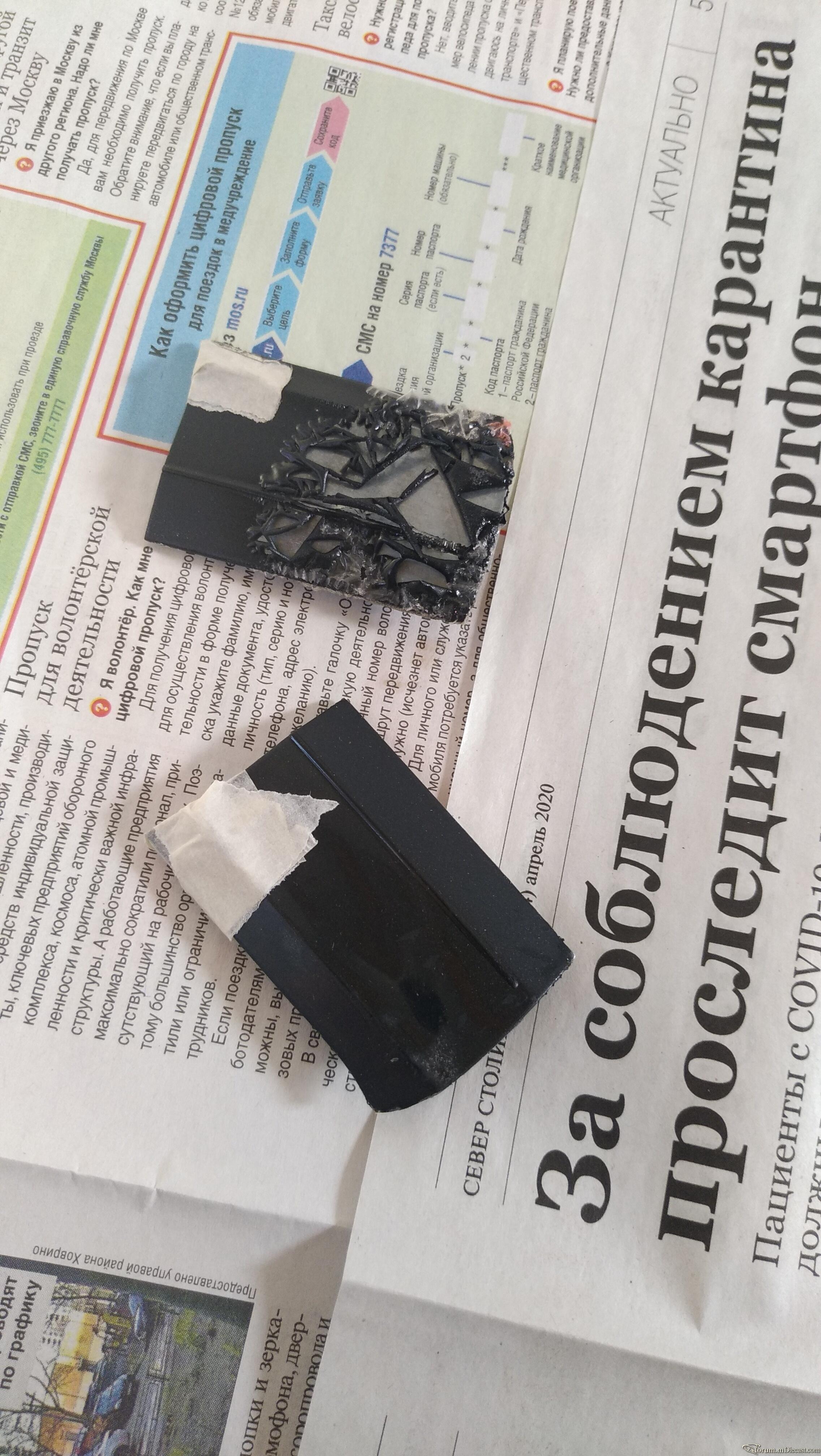

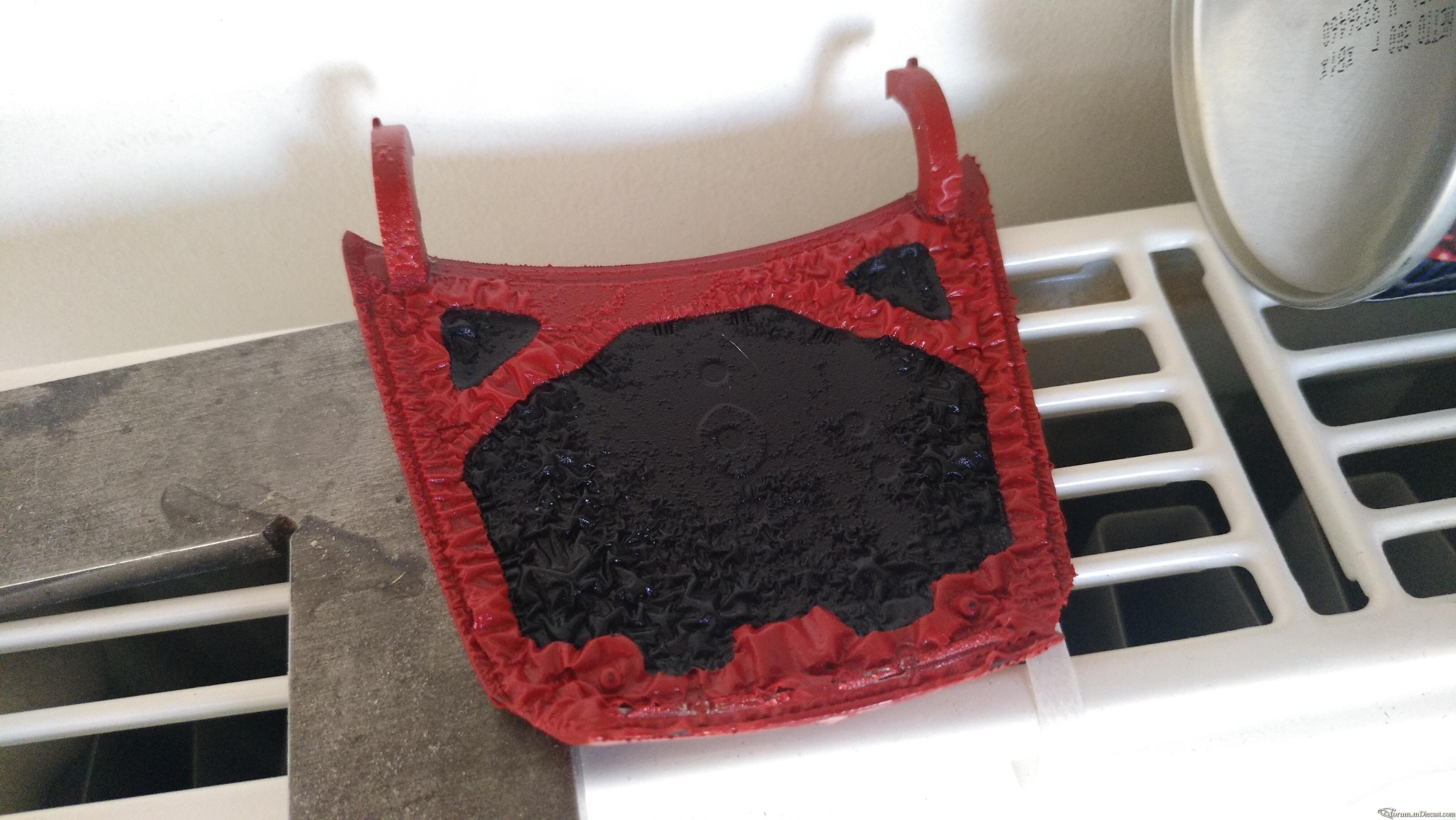

собственно в таких условиях и с такими инструментами строиться проектpost-7954-0-90796300-1588421649_thumb.jpg для понимания это процентов 23% их моего привычного Московского стафа.
post-7954-0-56466400-1588421822_thumb.jpg Помимо разных составов клеёв,было применено, новые для меня средство склеивания,посмотрим,как себя проявит.
post-7954-0-53809500-1588422098_thumb.jpg post-7954-0-45823000-1588422021_thumb.jpg post-7954-0-07393000-1588420819_thumb.jpg post-7954-0-26799300-1588422453_thumb.jpg post-7954-0-52199900-1588422550_thumb.jpg

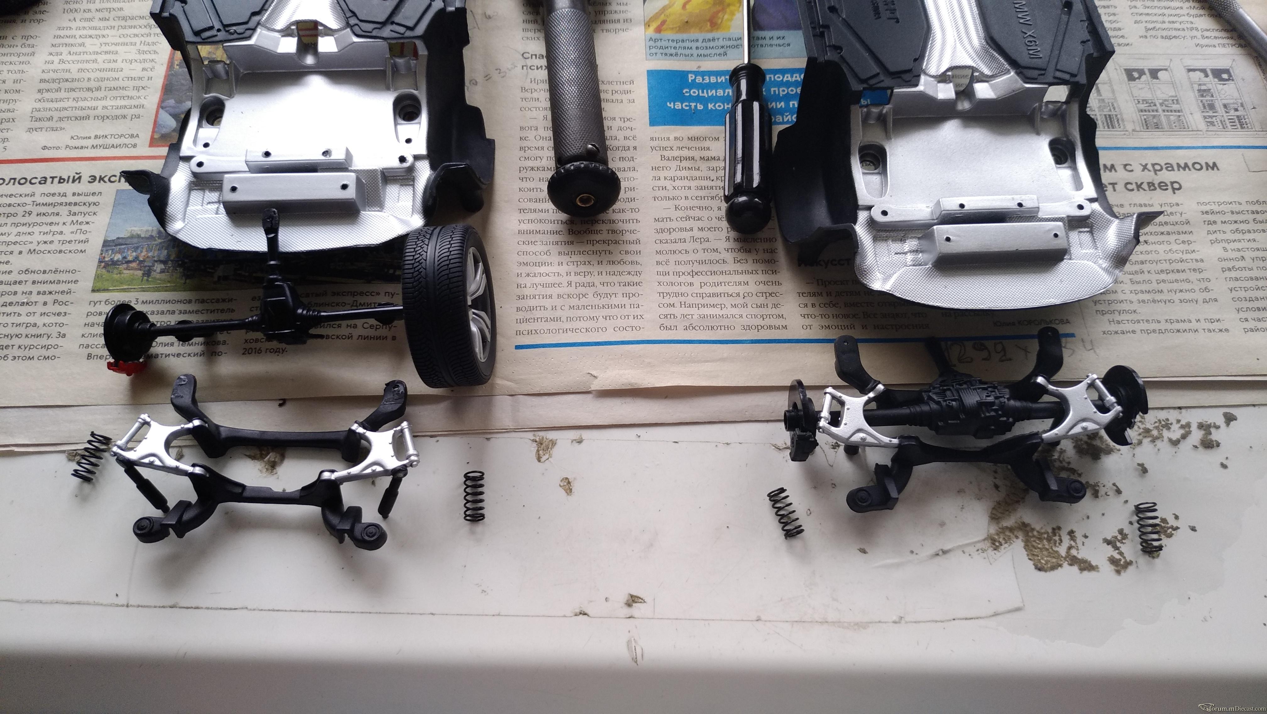

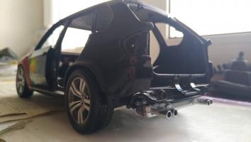

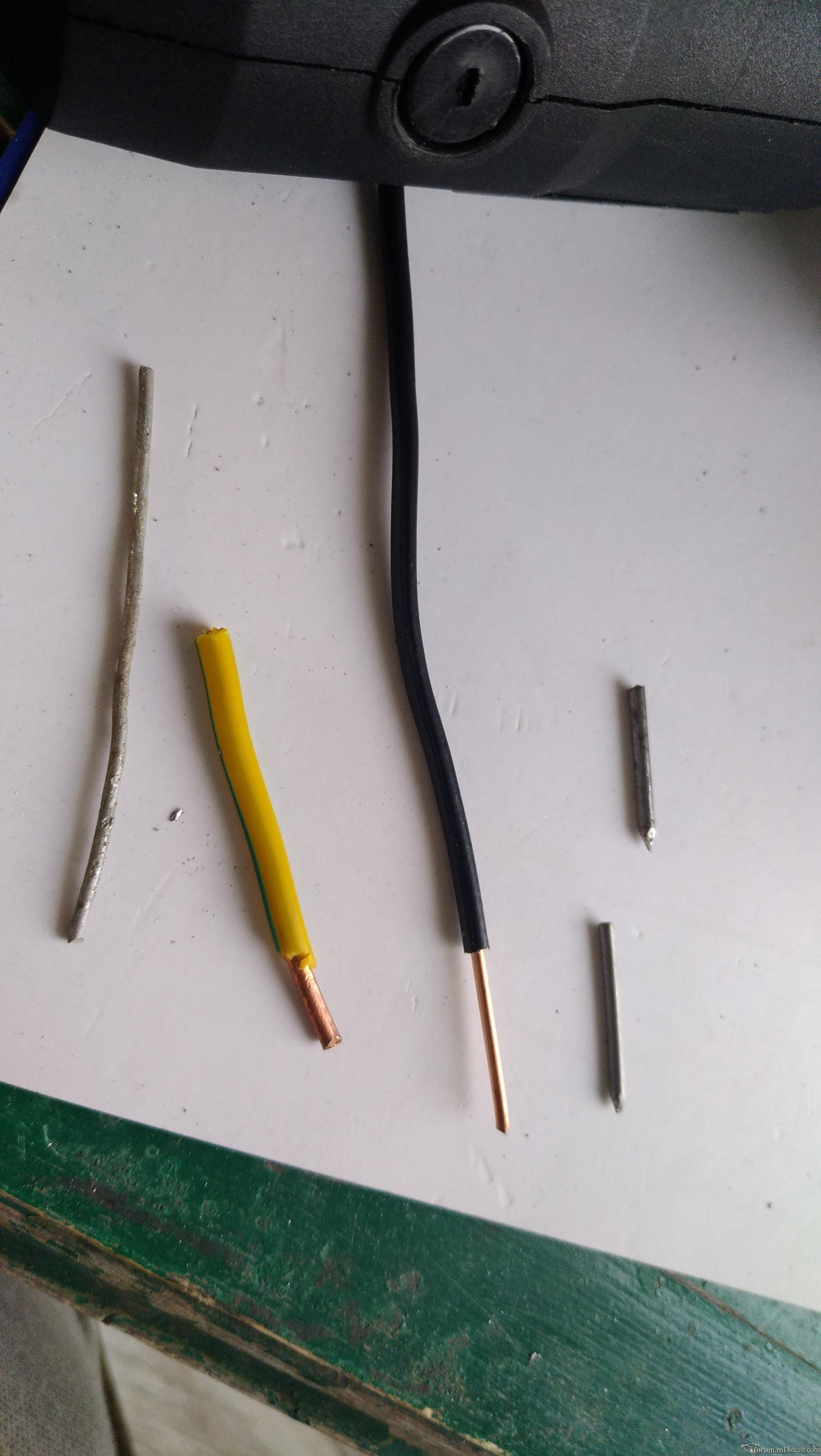

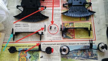

пока затвердевают составы,переключимся на ходовку...

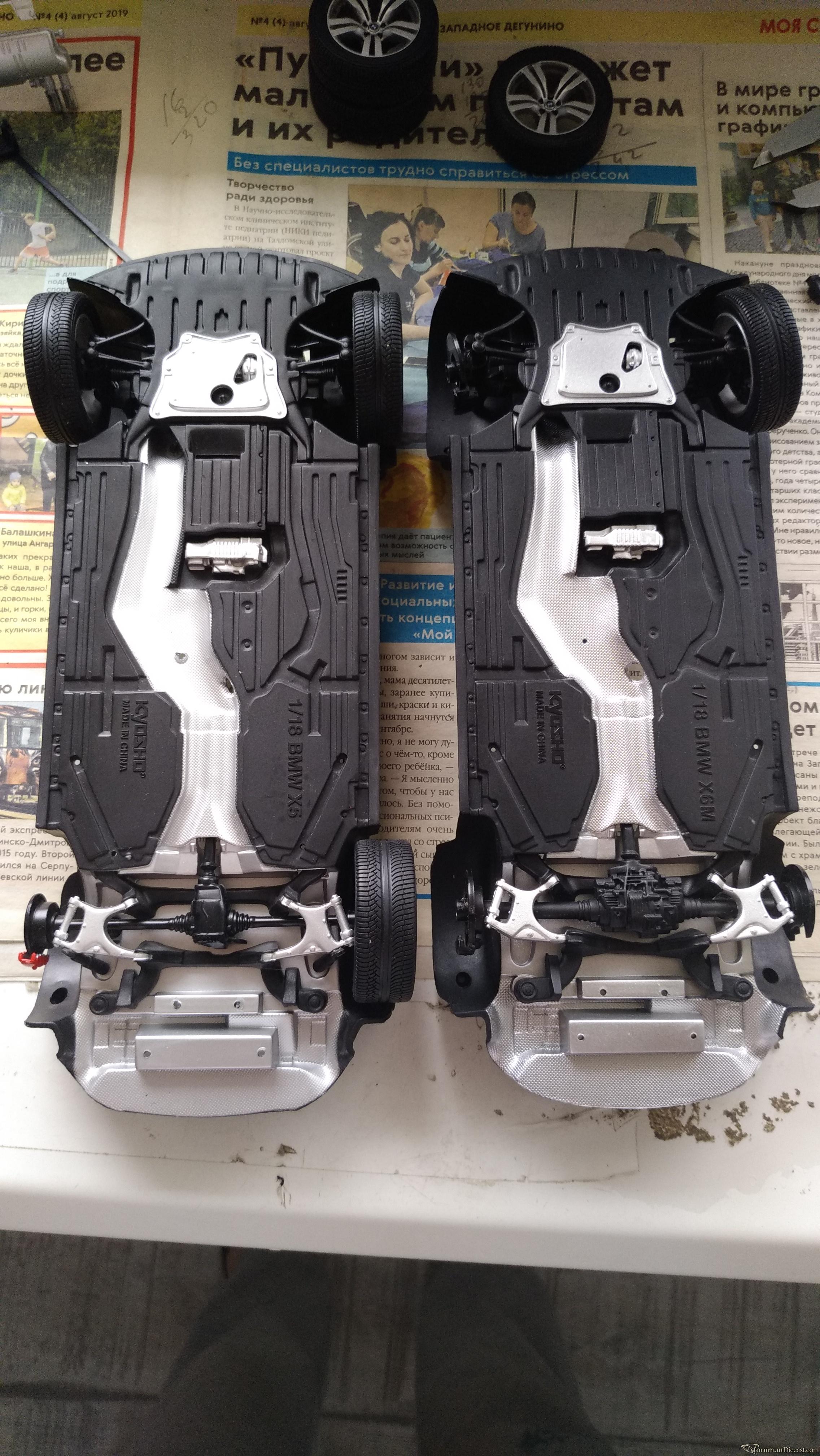

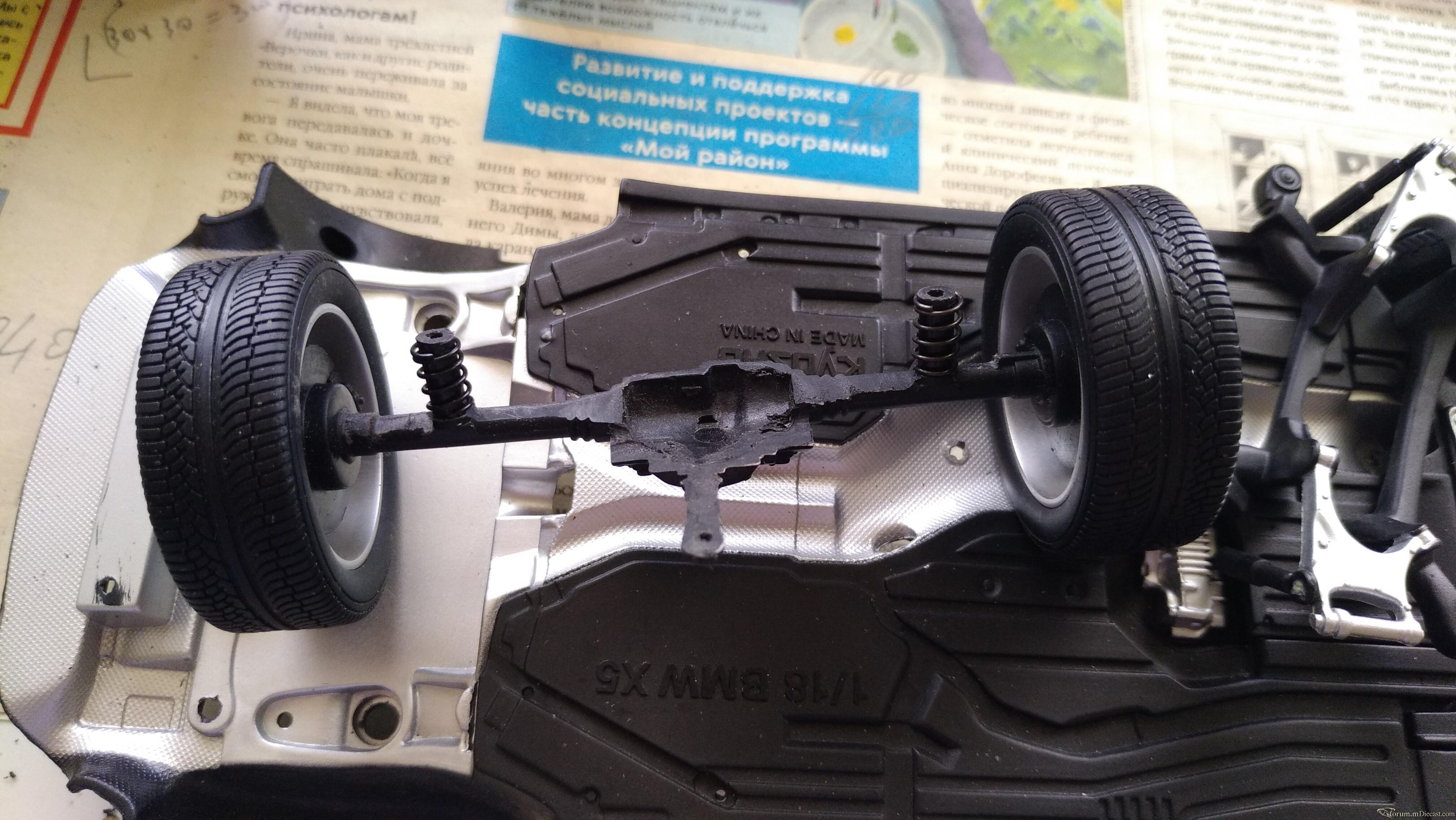

как не прискорбно post-7954-0-61237000-1588423399_thumb.jpg, но и тут болт-он не получитсяhuh.gif . Разная не только задняя часть но мета крепежей к кузову.
Начиная от переднего подрамника и тяг и заканчивая задним мостом у bmw.gifэм всё другое.post-7954-0-85381500-1588423858_thumb.jpg post-7954-0-39127500-1588425313_thumb.jpgpost-7954-0-67314400-1588424021_thumb.jpg Хотя на глаз всё идентично.post-7954-0-00937100-1588424177_thumb.jpg
Так как задумка проекта подразумевает полный сток, post-7954-0-80271300-1588424887_thumb.jpg просто добиваемся нужного клиренса.post-7954-0-37175200-1588425098_thumb.jpg post-7954-0-15724300-1588424406_thumb.jpg post-7954-0-88001100-1588425669_thumb.jpg
Так же очень бы хотелось добиться такого же широкого заднего колеса,как и у настоящего bmw.gifэм пять. На модели колёса хоть и разные,но этого не достаточно.

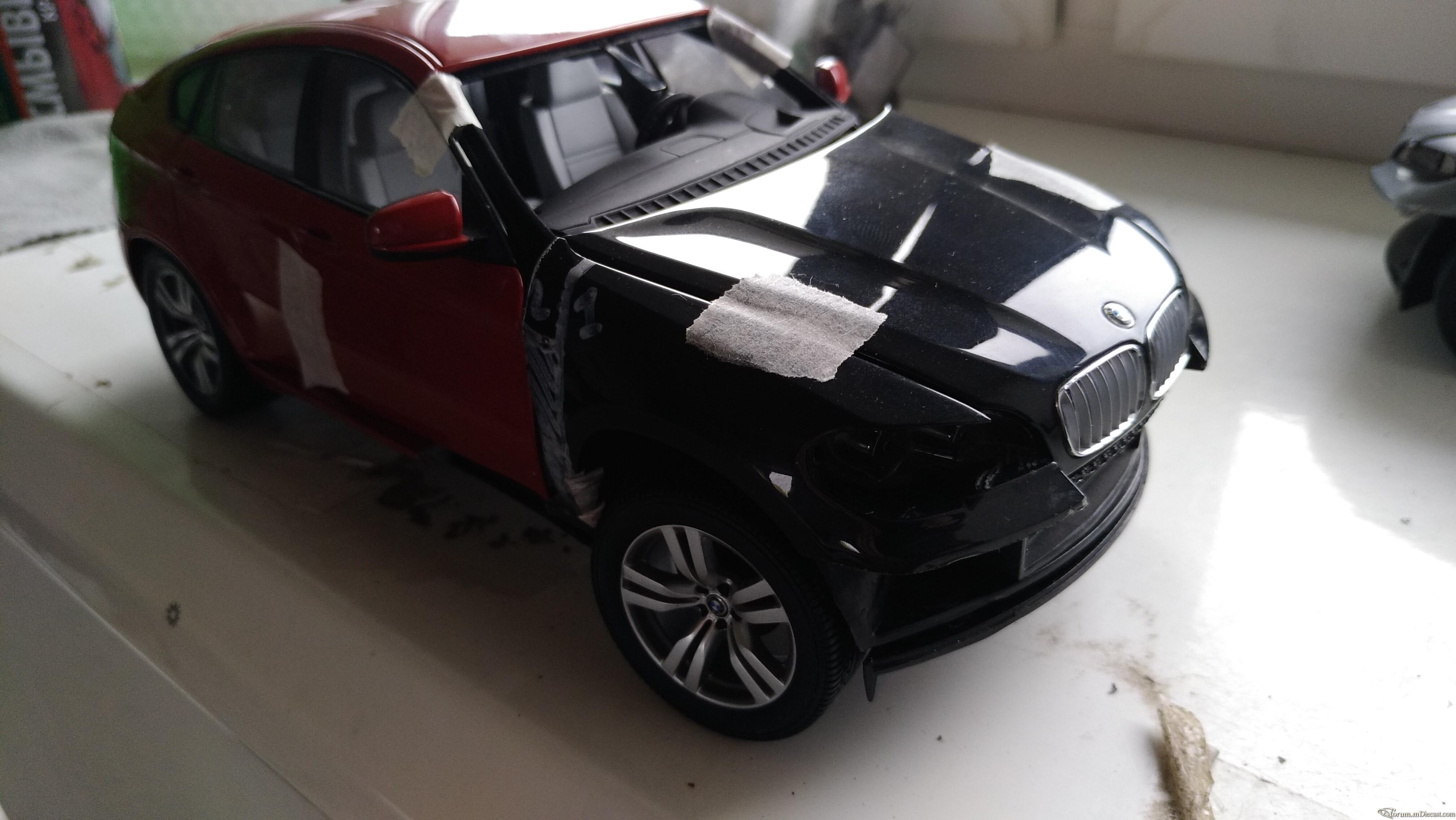

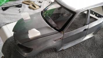

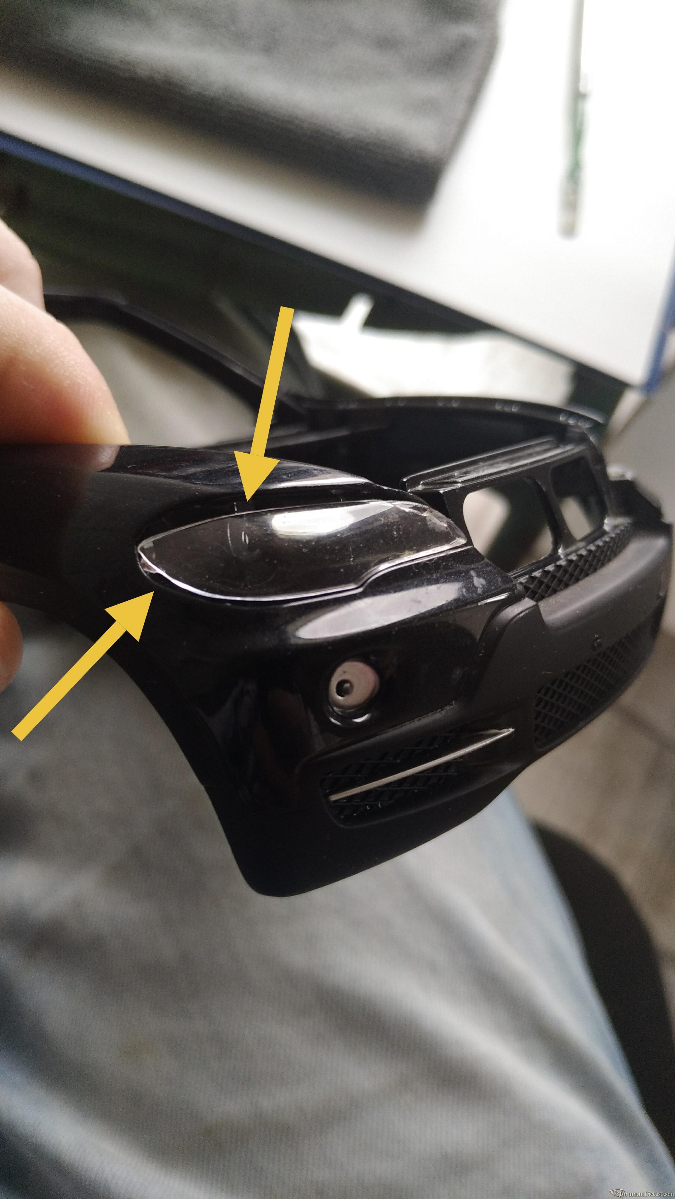

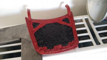

как мы можем помнить был открытый вопрос по лобашу,прошлось сгонять за ним и кое чем ещё395.gif
post-7954-0-76169800-1588940370_thumb.jpg подготовка к шпатлевке и тд. post-7954-0-79928400-1588940549_thumb.jpg
чуть заигравшись,вспомнилась давняя мыслишка post-7954-0-67838400-1588941115_thumb.jpg
и что б не cranky.gifпо итогуhitonhead.gif она вылилась в одного 'блестящего британца '
поже я вас представлю этому пэру)
Отвлеклись-скрестим пальцы и ...
По ходу дела
post-7954-0-19620600-1588944466_thumb.jpg post-7954-0-66767300-1588944528_thumb.jpg post-7954-0-98734500-1588944610_thumb.jpg post-7954-0-90554900-1588944753_thumb.jpg

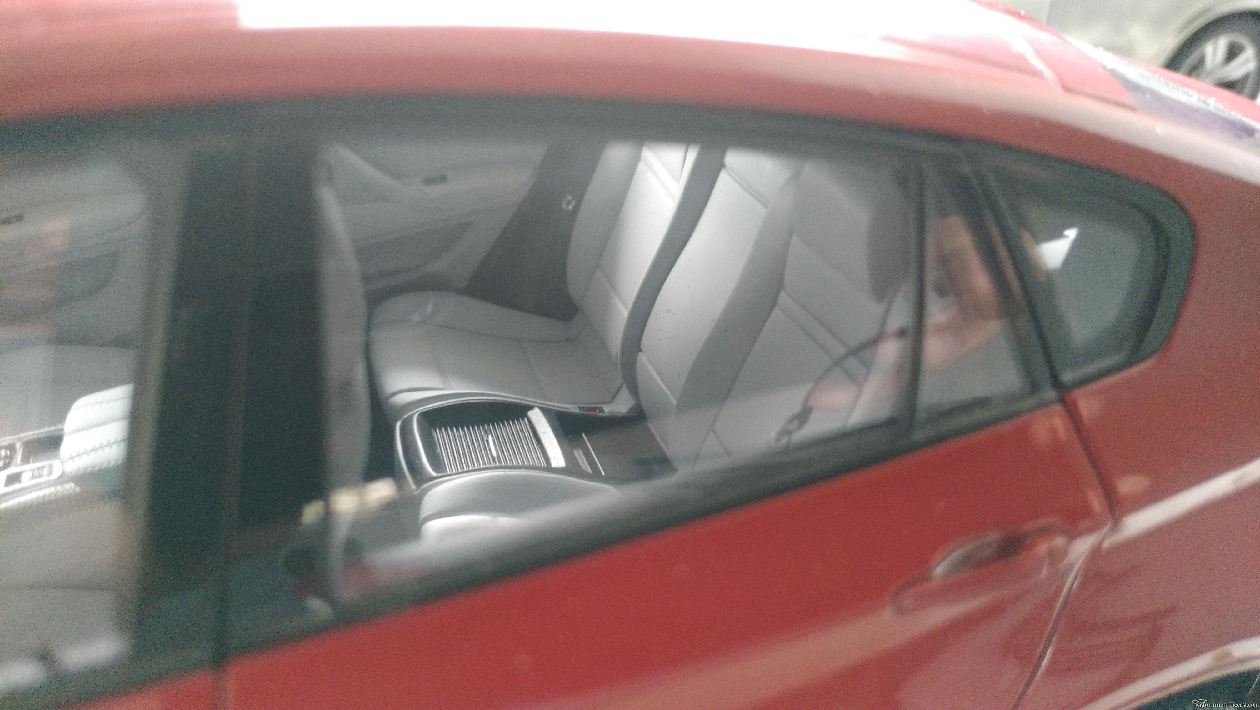

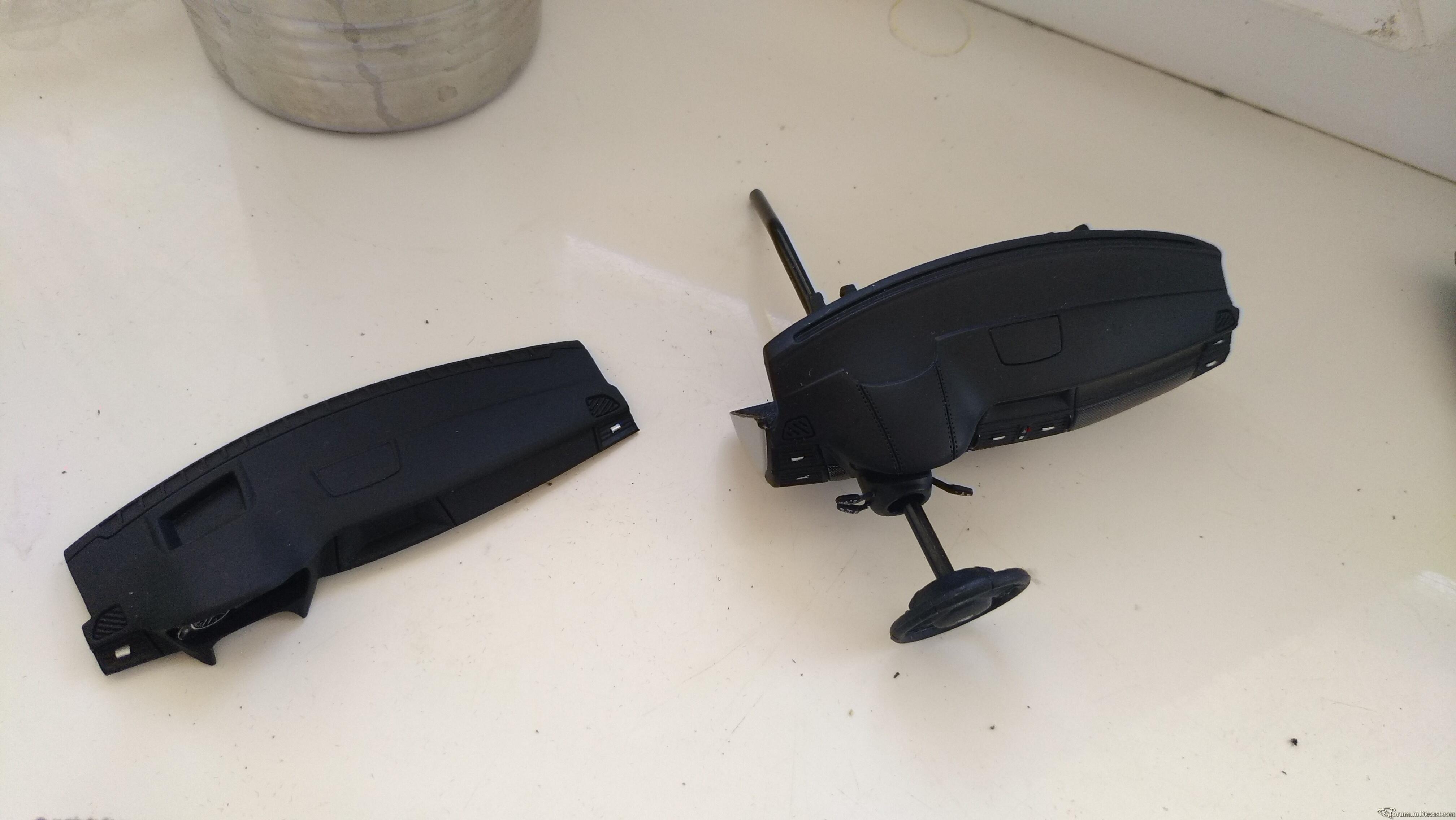

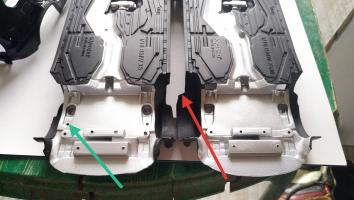

далее решаем по приборке post-7954-0-43462900-1588941506_thumb.jpg как можем видеть и они совсем разные.anim_5F2507.gifНо мне уже не больно..
Вначале я решил сделать нулевым рубежом, между мордой шестёрки и всем остальным от пятого-его приборку post-7954-0-86075300-1588941335_thumb.jpg Но не судьба post-7954-0-90176700-1588942206_thumb.jpg она не подходит ни по одной из плоскостей.
морда так и тянула в след за собой свои новые и новые детали,никак не желая мириться с фактом моего симбиоза.
Я пошёл на мировую и отдал приборку,но оставил тонель за собой.С этого места будет начинаться икс пять. Так как в своё время, я поставил на 3.0 салон от 4.8 (7ми местный) Передо мной встаёт проблема третьего ряда сидений,который жить в эм не будет.

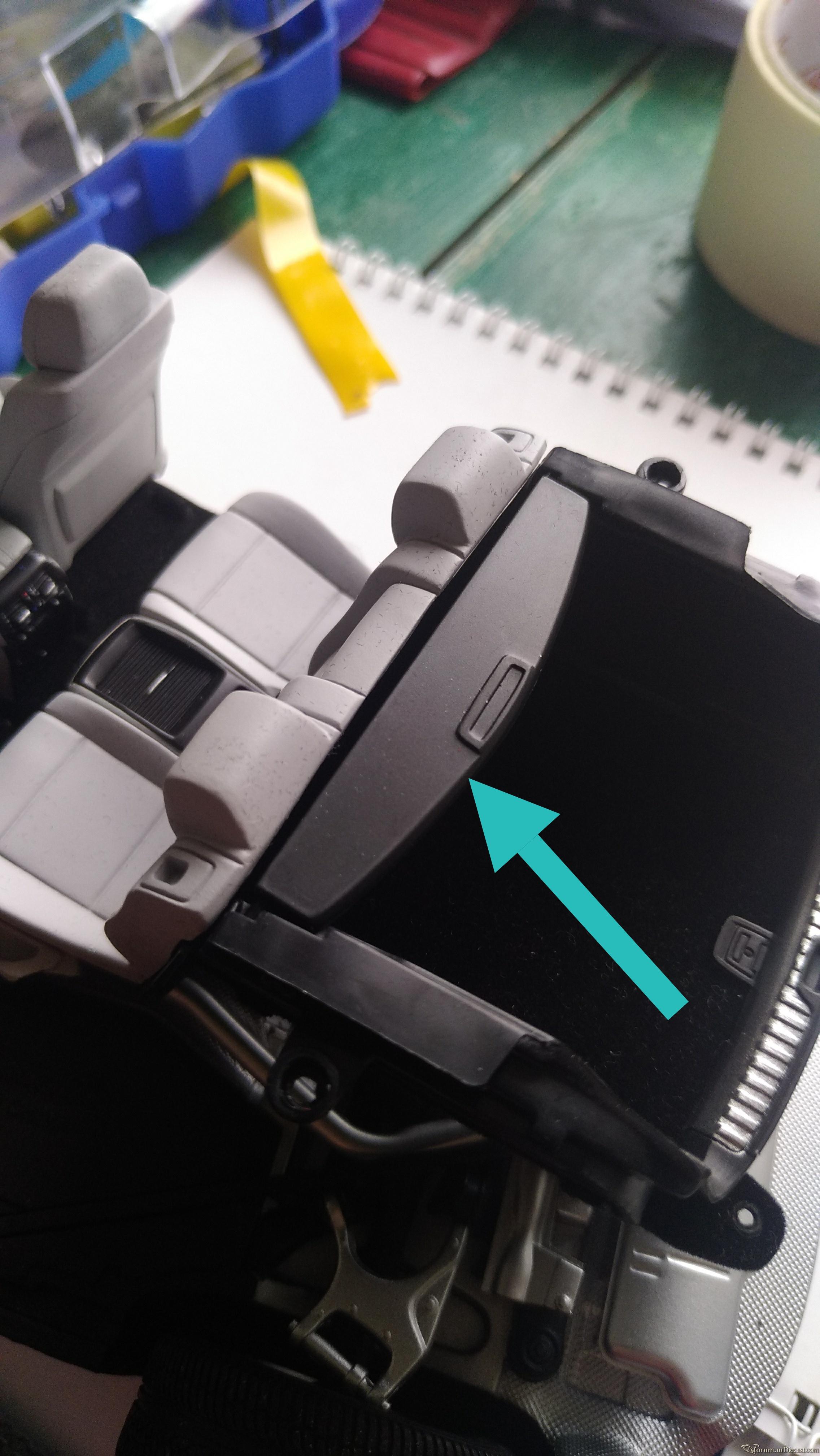

Конечно хотелось бы иметь оригинальный от шестёрки салон.post-7954-0-64356400-1588946873_thumb.jpg Там и пол-чёрный и сидухи спорт.
Но,что дорогой друже?!
Правильно, zl001.gifтам тоже всё разное и сиденья,и торпеда и боковые стойки и багажник да и вся форма другаяhappy.gif

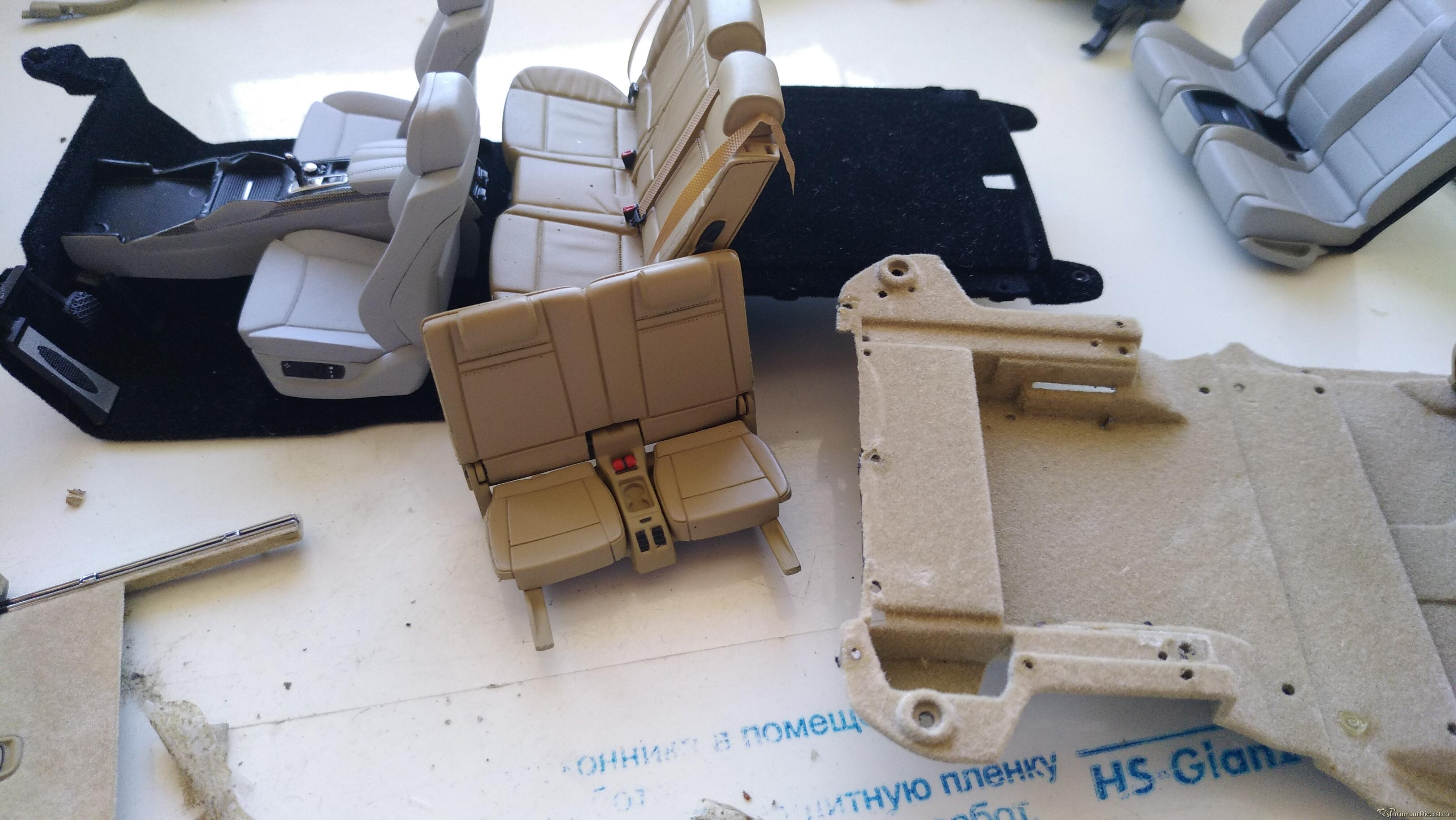

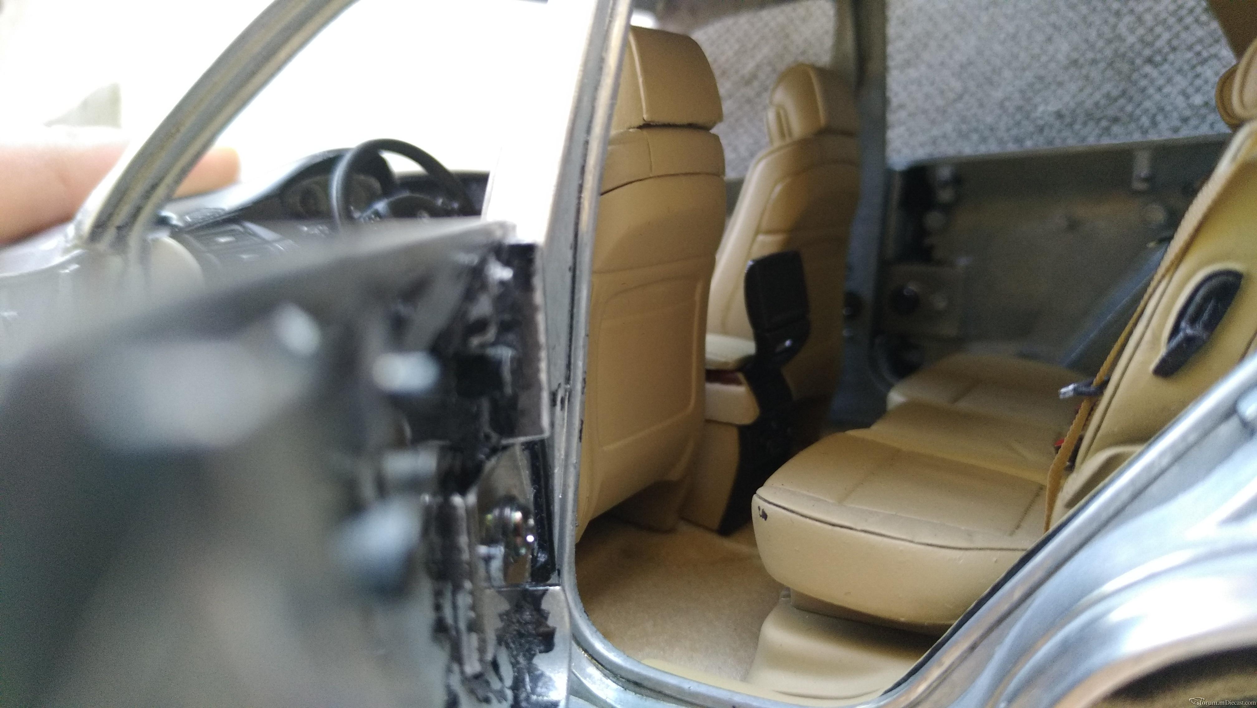

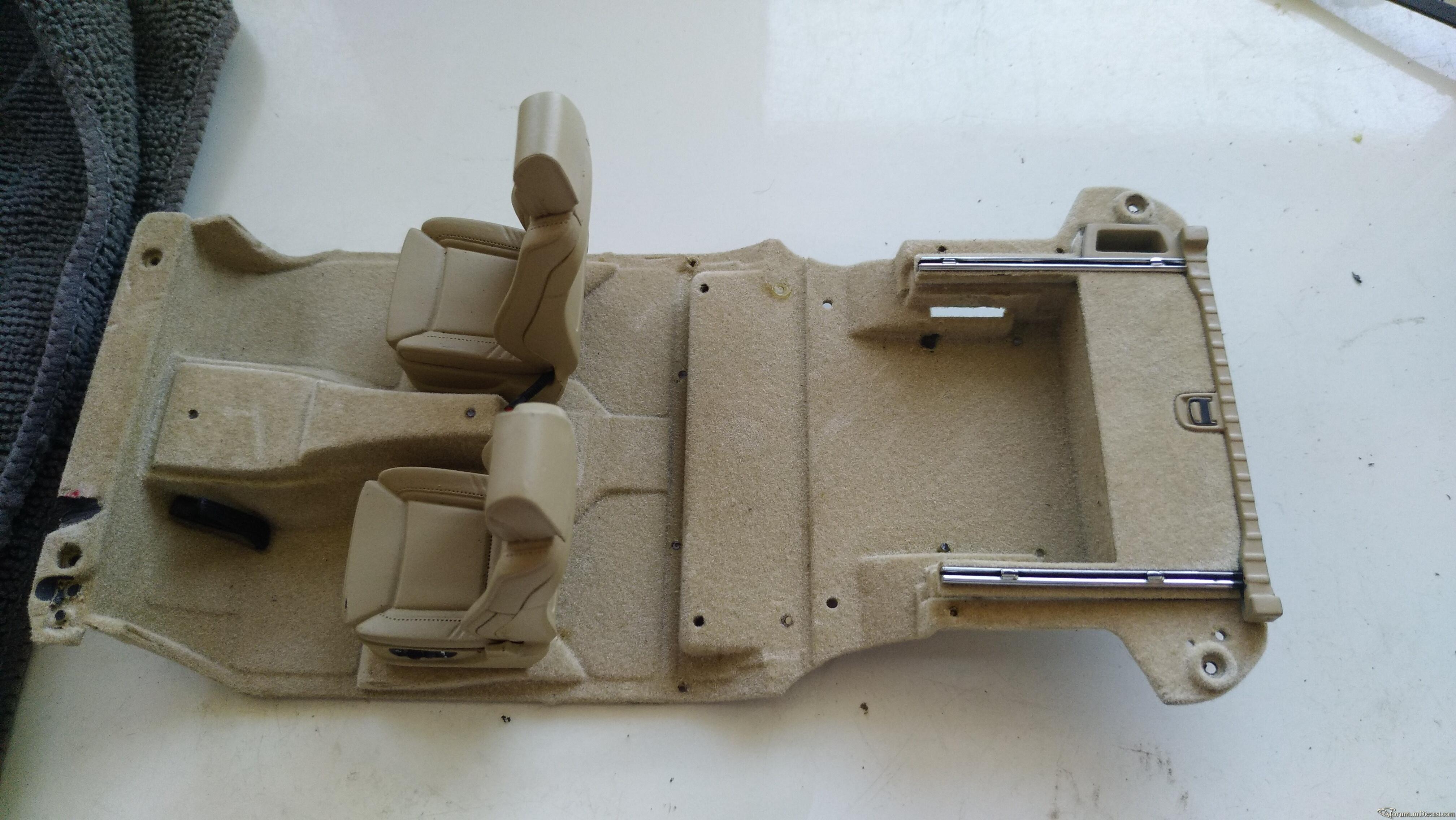

По замерам и анализу,слишком долго и геморно,будет переделка всего салона,а если делать делать именно целиком. post-7954-0-37586800-1588946391_thumb.jpg
Выход играть с салоном от пятёрки,но у меня нет ни чёрного флока,ни возможности его достать. Есть мысль изменить цвет салона,если конечно,резина от Киошо не захочет сбросить грунт с себя.

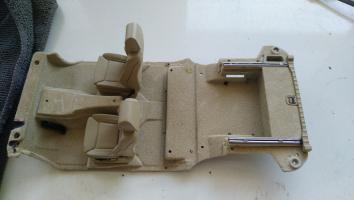

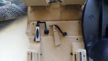

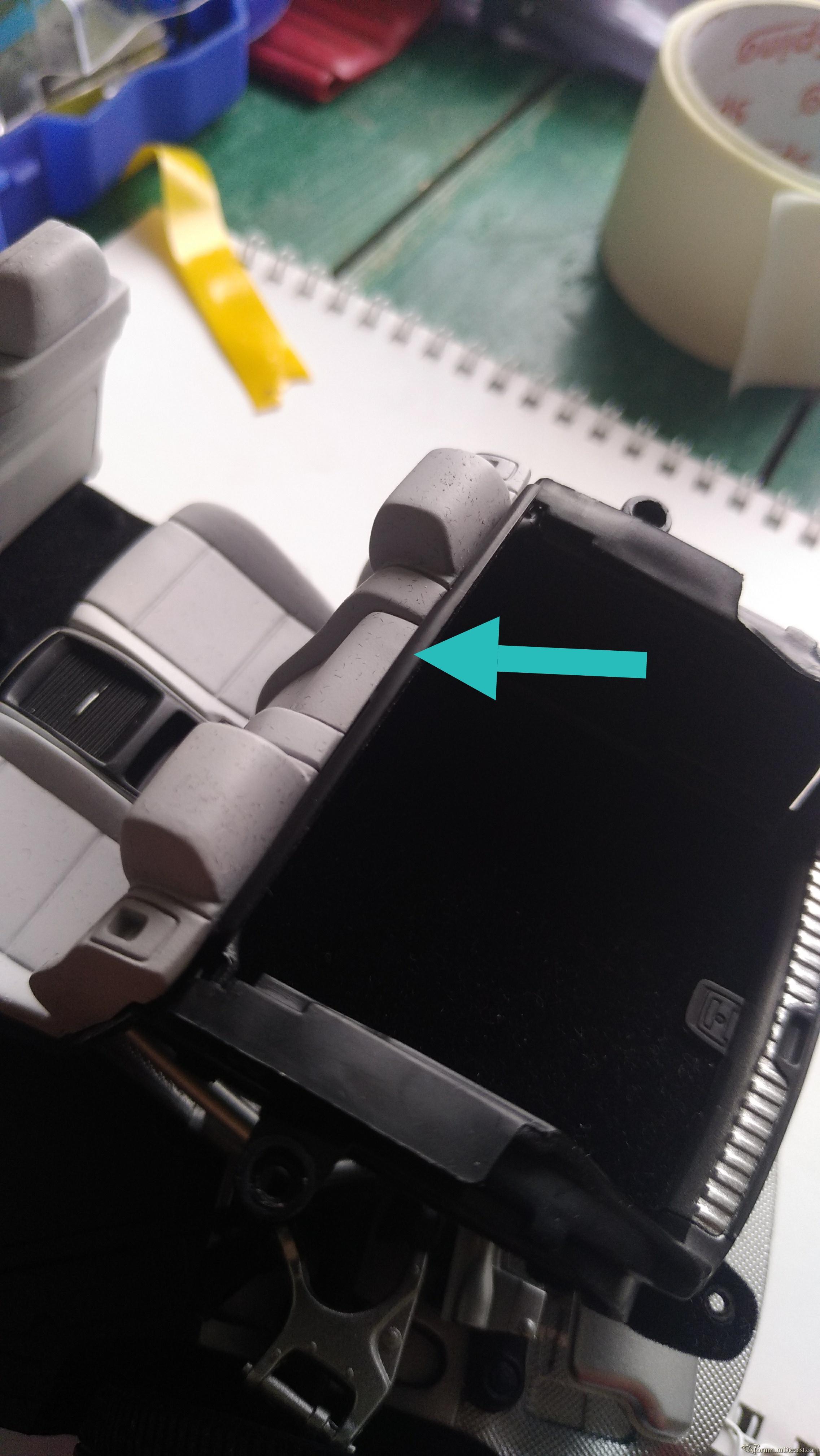

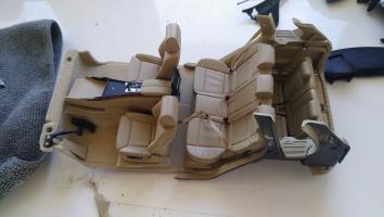

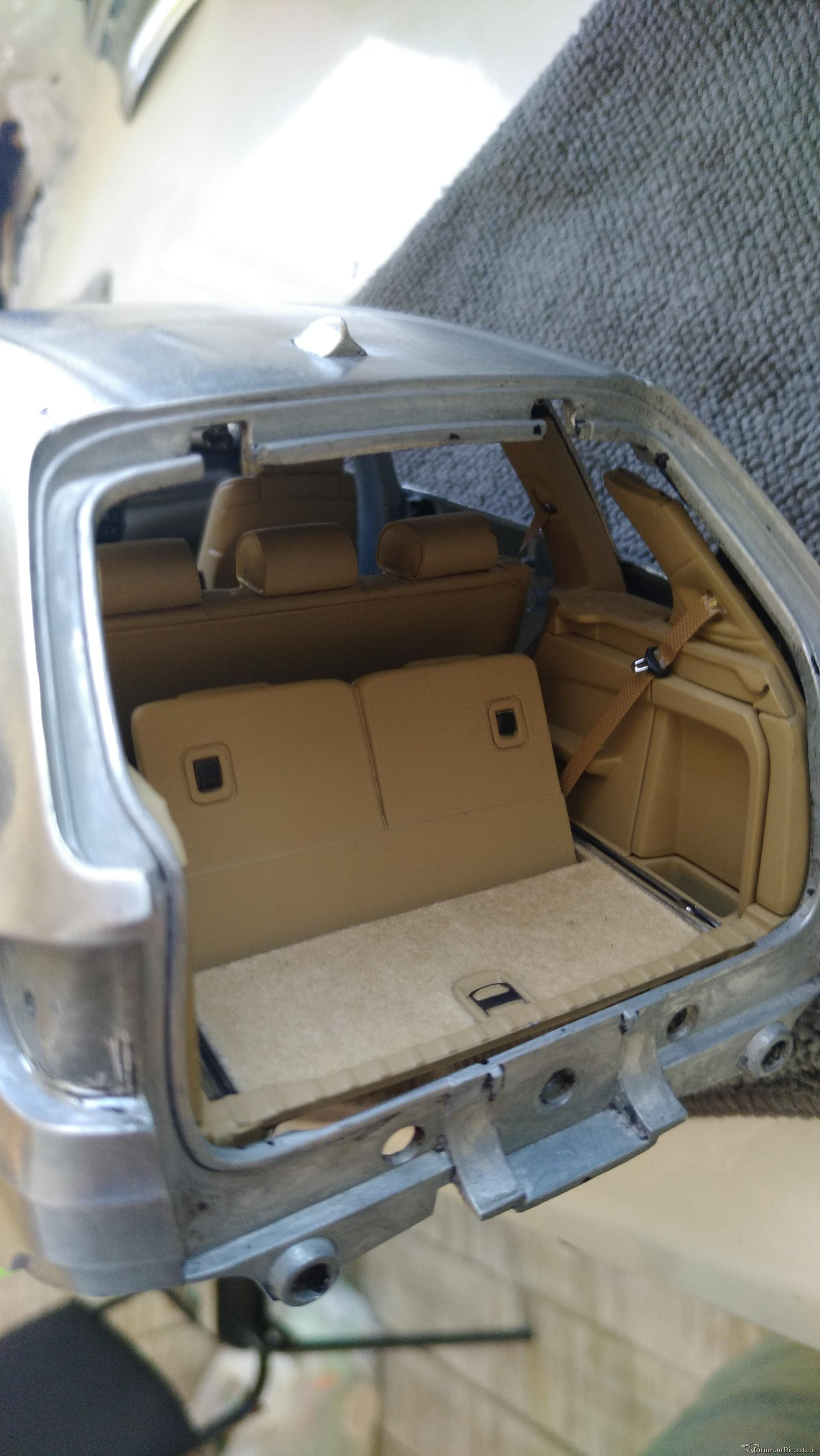

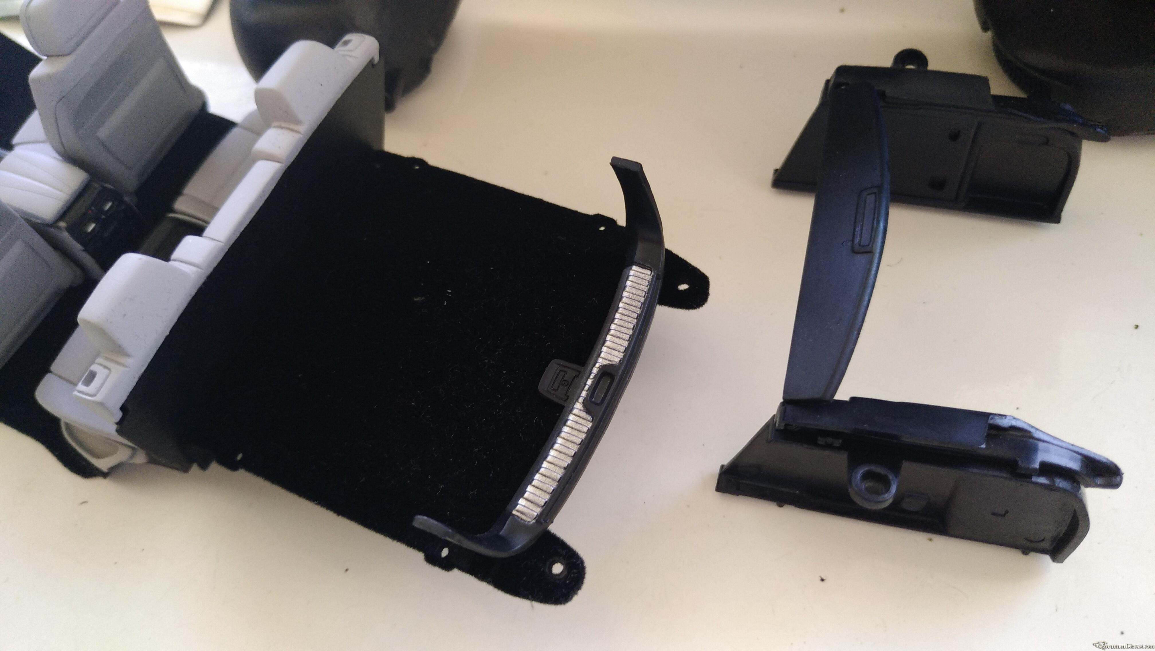

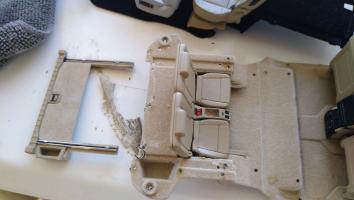

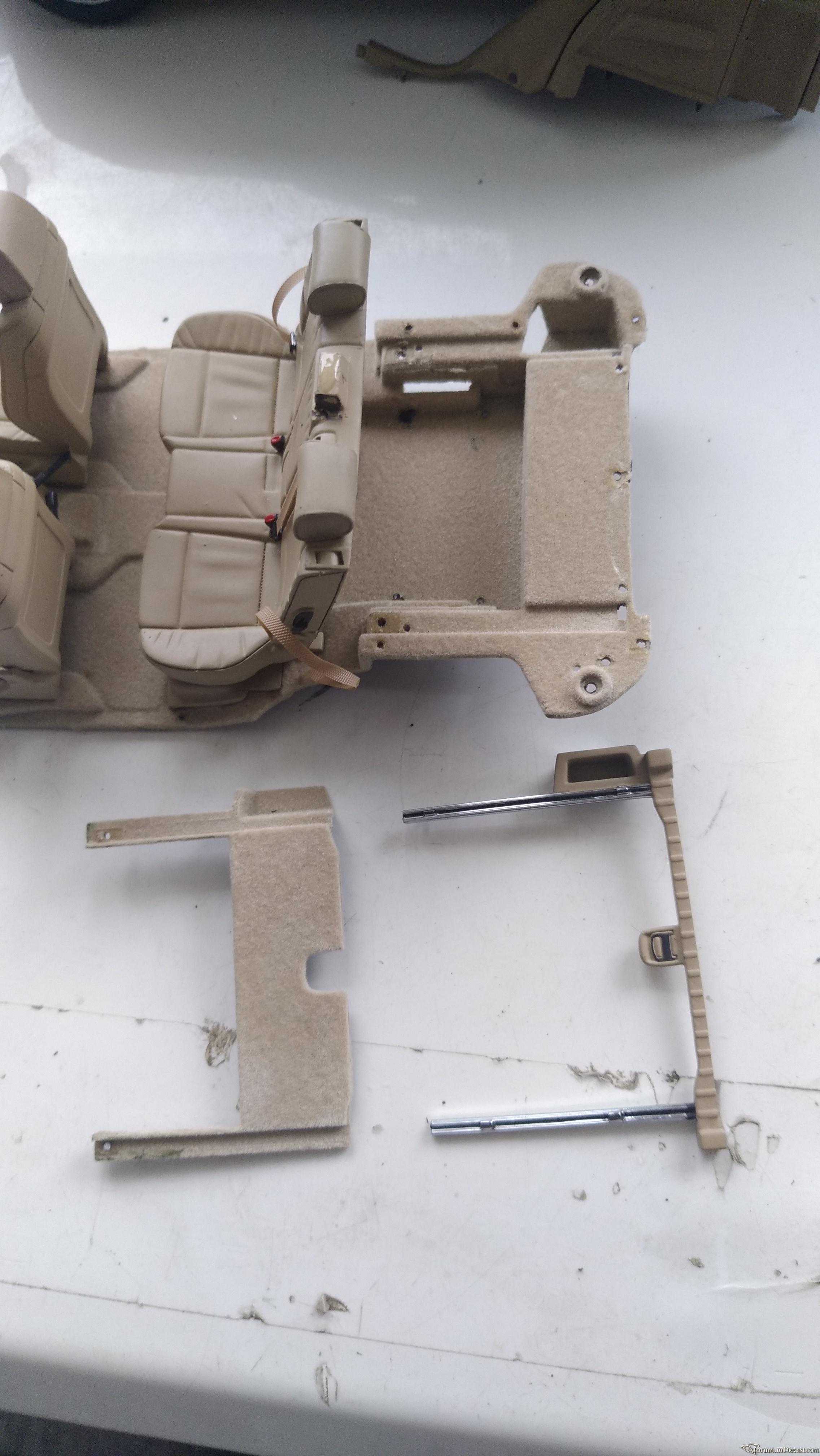

Так же висит вопрос по третьему ряду. post-7954-0-60571100-1588949104_thumb.jpg Как его обыграть?! post-7954-0-20162500-1588949358_thumb.jpg
-просто вставка под ровный пол?(нет бежевого флока)
-открывающаяся ниша?(нет здесь петель и упоров)
-просто место под питание для LEDа?
post-7954-0-98090300-1588950304_thumb.jpg post-7954-0-91222900-1588950833_thumb.jpg post-7954-0-73362600-1588950604_thumb.jpg post-7954-0-40366900-1588951040_thumb.jpg
