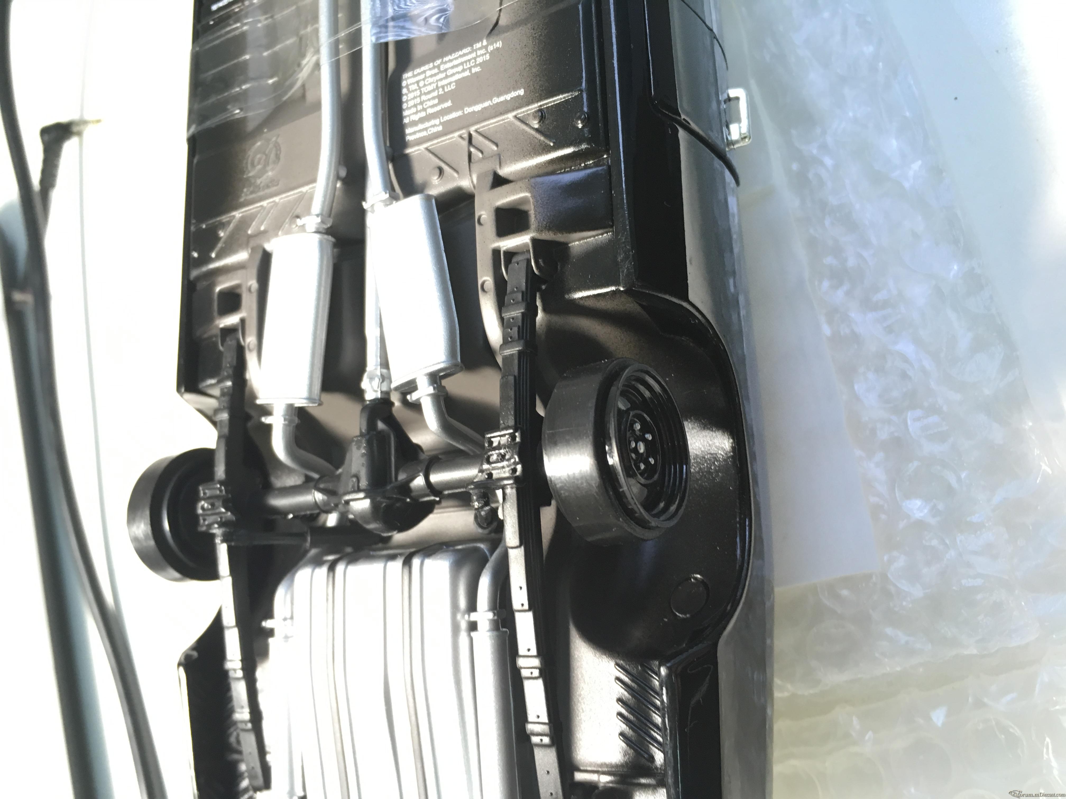

Хочу заменить штатные штамповки на 1969 Dodge Charger Happy Birthday General Lee. Но и эти родные колеса тоже хочу сохранить для другого проекта.
Я в ступоре- покрышки снял, но тут не две половинки ("ступица" и лицевая часть диска), как я ожидал, а вот такое чудо:
Кто знает, как их разобрать? Не понимаю устройства этих колес- кажется, что все склеено.

Не совсем понятно из фото - ось вращения заклепана круглой головкой, и она же является элементом декора - колпаком ступицы? А передние колеса как сделаны?
Крепление передних и задних вроде отличается.
На каких то надо поддеть отвёрткой часть ступицы там винт, а на другой оси сложнее. Но точно не помню, могу ошибиться.
  • 1 месяц спустя...
В общем да. Обод диска закреплен на ступице, вероятно винтом. Винт снаружи прикрыт колпаком. Пытался отверткой залезть между колпаком и ободом, чтоб его выдернуть, но он гнется и я боюсь его сломать или деформировать "лицо" диска, т.к. эти колеса мне нужны в другом проекте.
Передние визуально точно так же, только еще и на хрупкой передней подвеске с поворотным механизмом.
Посмотреть бы еще внутр. часть диска.
Внутри диска? То есть со стороны диффа? На фото на дальнем колесе примерно видно, там ступица, на которую одет обод. пытался туда подлезть- еще хуже- пластик обода и ступицы более жесткий, чем колпак. Короче с внутренней стороны гораздо хуже и неудобнее подлезть, т.к. там щель очень узкая, приходится заходить туда отверткой параллельно оси.

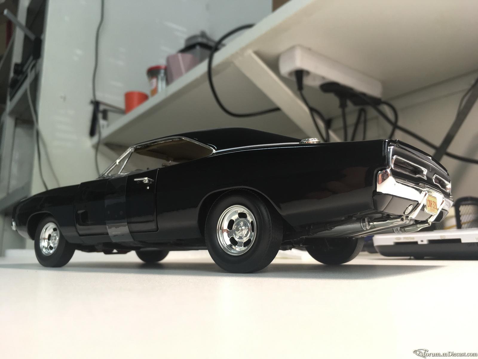

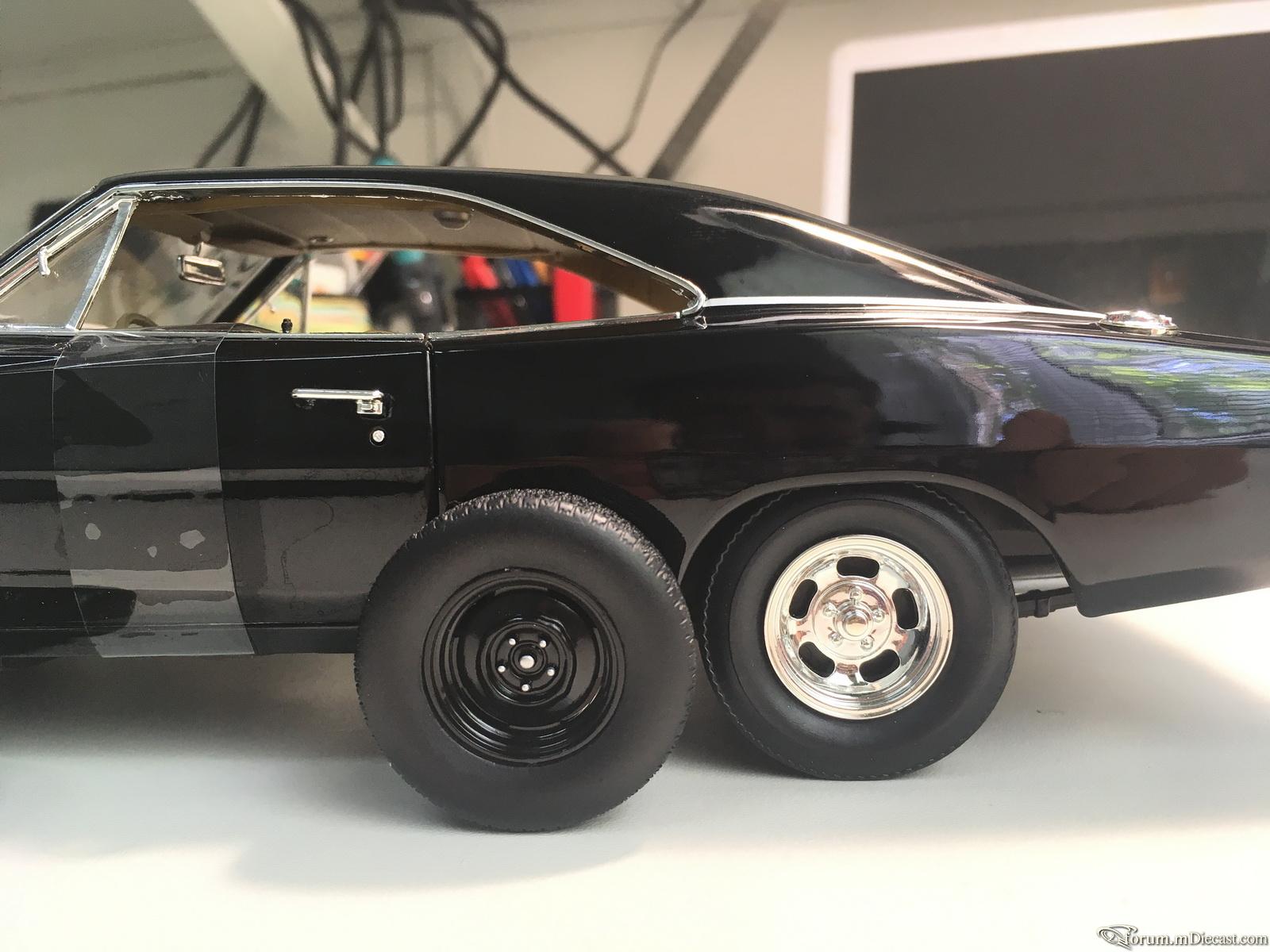

Разобрался, Den55 подсказал. Диск состоит из двух частей. Назовем их условно- "ступичная", которая крепится к фактической ступице модели и "лицевая", которая вклеена или впаяна в ступичную. В моем случае пришлось довольно грубо выковыривать эту "лицевую" часть диска, чтобы подобраться к винтам, прикручивающим "ступичную"часть диска к ступице.
У меня была модель 1969 Dodge Charger "Happy Birthday General Lee", я заказал колеса с ибэй и вот результат:
post-6355-0-09646000-1558030745_thumb.jpgpost-6355-0-30013100-1558030747_thumb.jpgpost-6355-0-67187900-1558030749_thumb.jpg
Я остался очень доволен итоговым видом. К счастью ничего не поломал и сохранил весь изначальный функционал- колеса крутятся, задние вращают кардан, рулевая впорядке.
Всем спасибо за подсказки!
