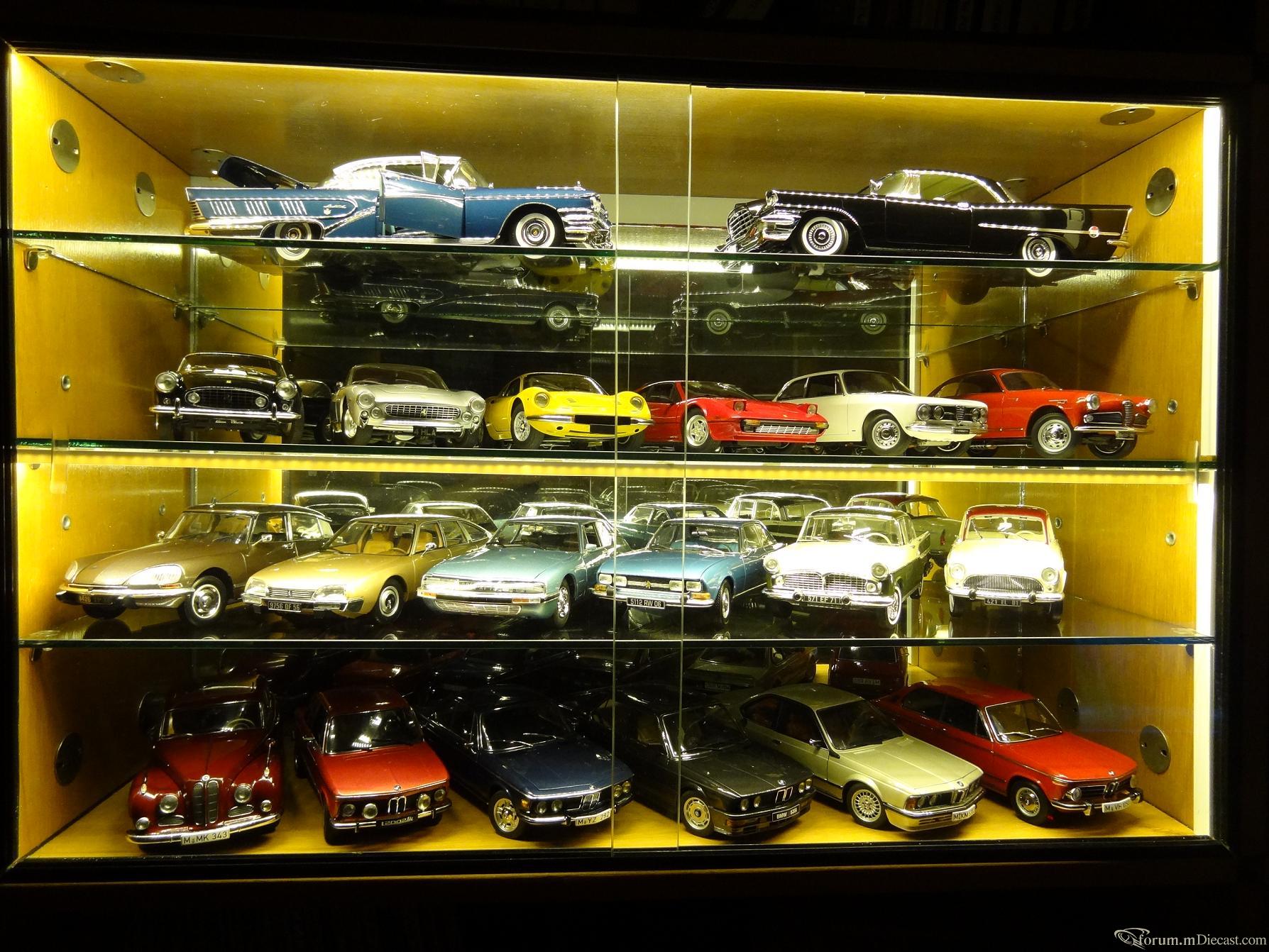

Mirada Опубликовано: 10 июля 2013 Жалоба Опубликовано: 10 июля 2013 (изменено) Какая оптимальная-наилучшая, оптимальная-минимальная?Если предположить, что модели будут стоять строго в профиль и практически у края полочек.15 см? как?Всем спасибо за мнения! Зависит от того на какой высоте к нормальному взгляду будут полки. Если на уровне глаз - то хватит и 12. Если внизу совсем у пола, то верхний ряд будет загораживать нижние. Там лучше побольше. Вот так у меня 12 в середине (где французы) и 14 внизу. Если полок вертикально много, то имеет смысл экономить на высоте каждой (полки обычно кончаются раньше, чем купленные модельки :smile:) чтобы получить еще полку, а если всего штуки 3-4 будет, то можно и попросторней между ними. Изменено 10 июля 2013 пользователем Aндрей 1

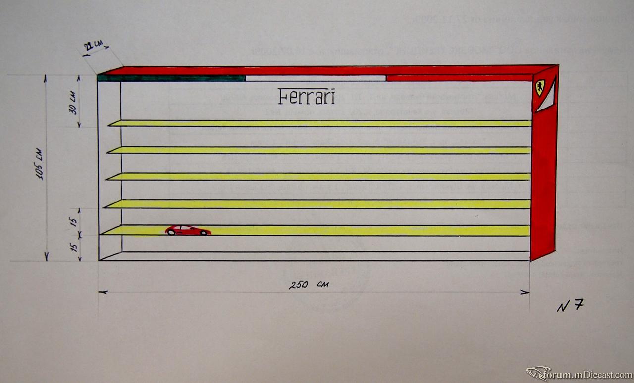

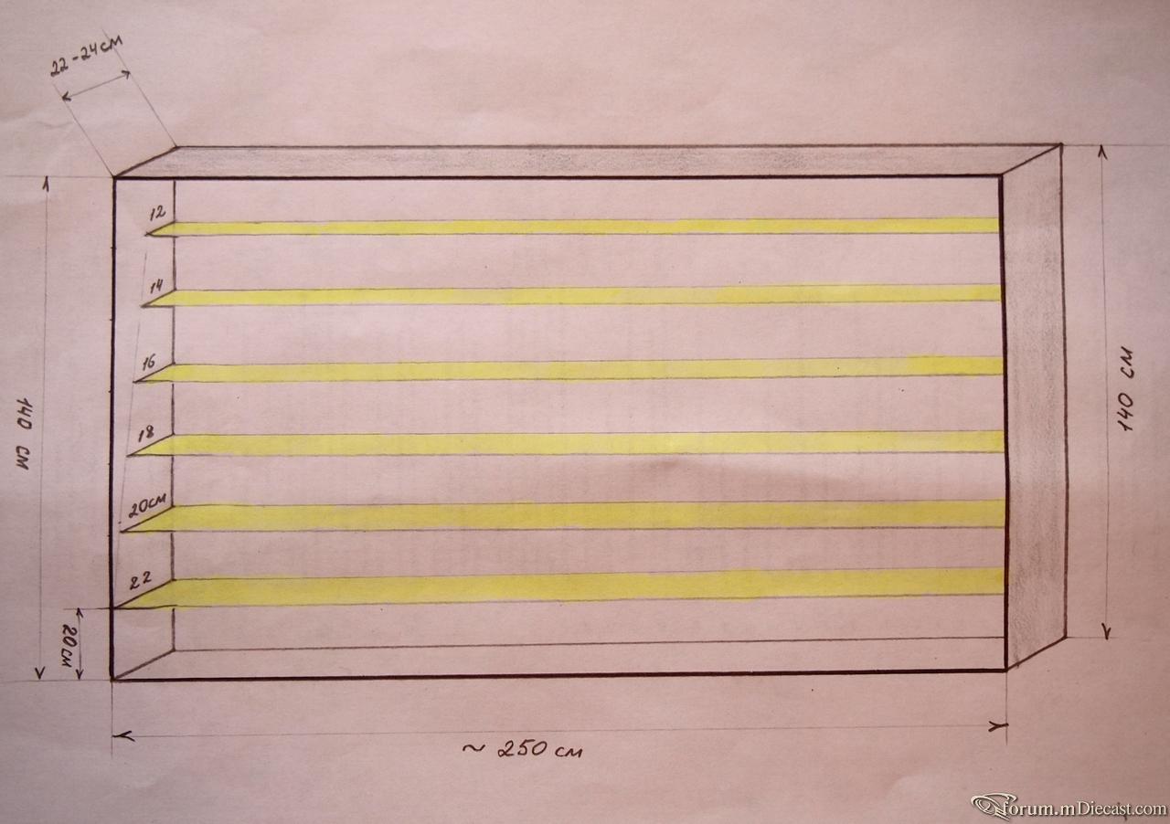

Torino Опубликовано: 11 июля 2013 Жалоба Опубликовано: 11 июля 2013 (изменено) Самая простая идея.Поначалу хотел 140 высота - 250 длина - 24 глубина (см.) Полки хочу из темного прозрачного акрилового стекла, прибл. 6мм.так как, думаю, что из-за более легкого веса будет получше.Каркас хз, дсп, ламинат еще может чего. Но хочется, чтобы конструкция казалась легкой и не громоздкой.Закрывает все это дело стекло, правда незнаю, думал об сплошном акриловом, на застежках а-ля как у спорткаров капоты.Но вот думаю (сам не сравнивал лоб в лоб), что акриловое все-таки менее прозрачное, чем натуральное.Хотя говорят, что акрил нынче претерпел заметные улучшения по качеству.Ставить натуральное сплошное стекло, наверное опасно, все-таки площадь за 2.5 квадрата.Поэтому думаю ( :laugh: ) сделать так: посередине, шириной 130см. будет стоять намертво, а по краям по 60см. дверцы.но мне, если честно не хочется стыков, хочется сплошной стеклянный вариант. (но фиг получится :sad: )Сверху подсветка, красная... Тут высота между полками 20 см. Изменено 11 июля 2013 пользователем Torino Bella Ferrari Alfanero! http://img139.imageshack.us/img139/6223/italyq.gif[/size]

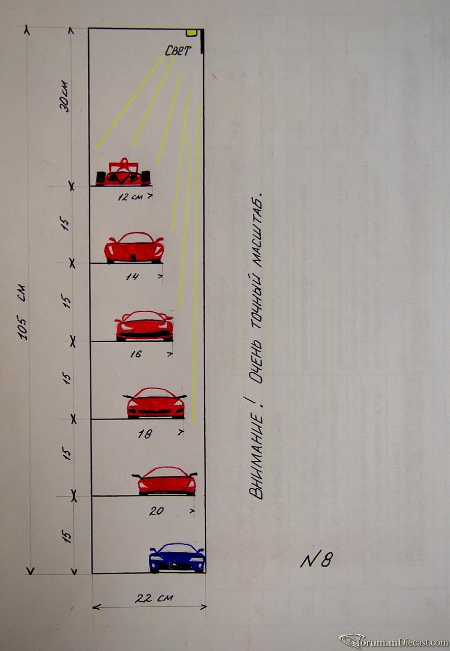

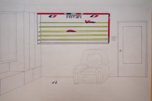

Torino Опубликовано: 11 июля 2013 Жалоба Опубликовано: 11 июля 2013 (изменено) ...но, сегодня от скуки на работе подумал, что все-таки нужно скосить высоту шкафчика.примерно со 140 см до 105. Так как грузоподъемности (45-50 моделей) и при 105 см. мне достичь лишь на рубеже 30-х годов. в лучшем случае.Там еще в комнате креслецо стоит, поэтому подумал и про него. Тут высота между полками 15 см. (думаю оптимально будет)Высота между самой верхней и каркасом 30см.Сделал так, потому что каркас на отметке 230 см. что высоко (хочу просто на уровень поставить с соседним шкафом). Получается самая верхняя полка на уровне 2х метров, что думаю высоковато, но другого мнения пока нет. Изменено 11 июля 2013 пользователем Torino Bella Ferrari Alfanero! http://img139.imageshack.us/img139/6223/italyq.gif[/size]
Mirada Опубликовано: 11 июля 2013 Жалоба Опубликовано: 11 июля 2013 (изменено) Полки длиной 2,5 м будут прогибаться под собственным весом.Вариант с опорой на пол и уже по ширине (левее кресла) не рассматривается?Тогда и дверцу можно из одного сплошного стекла.И еще - голова сидящего на кресле при горизонтальной полке в нее не упрется? Нижний край 1,25 м от пола. Или кресло придется отодвигать на 20 см от стены. Изменено 11 июля 2013 пользователем Aндрей

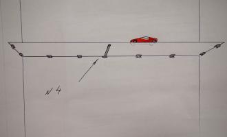

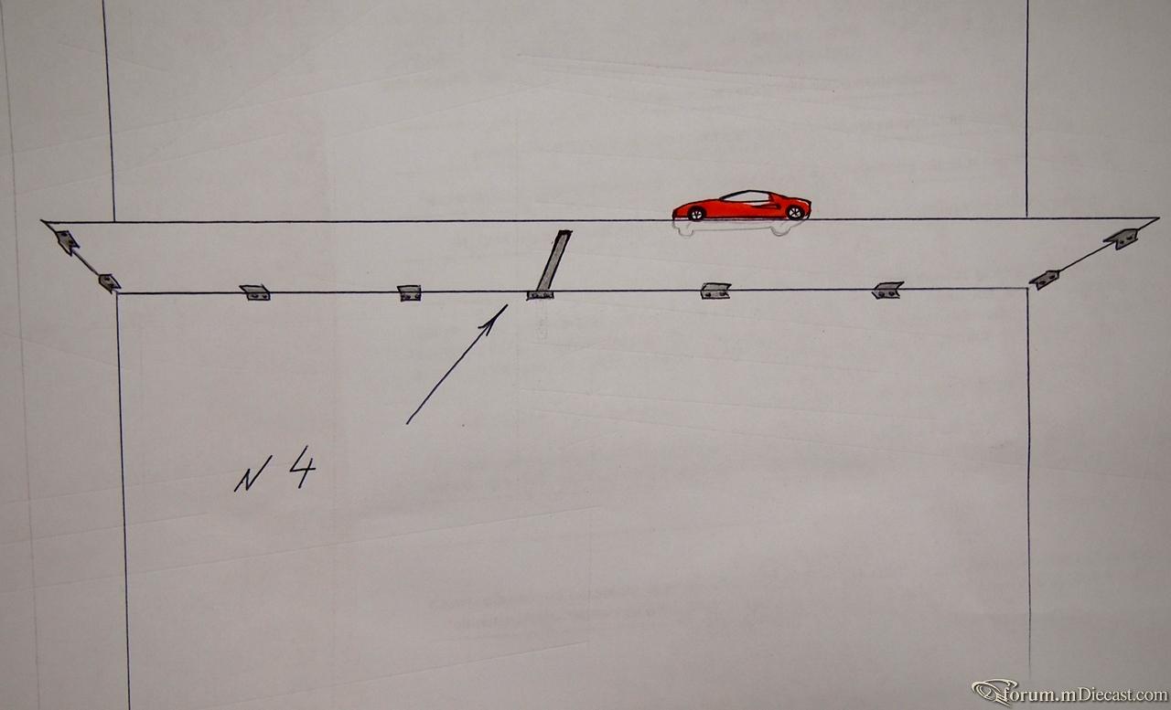

Torino Опубликовано: 11 июля 2013 Жалоба Опубликовано: 11 июля 2013 - думаю, про прогиб, не знаю. Есть мысль 2.5 метра разделить на два и чтобы стык в стык было, незаметно. (ниже рисунок крепления, посередине может уголок побольше?)- вариант уже по ширине не рассматривал, так как, хотел разместить серии в один ряд и строго в профиль.- там у кресла глубина 20 см. запаса, плюс отодвинуть малень. Думаю не упрется. Bella Ferrari Alfanero! http://img139.imageshack.us/img139/6223/italyq.gif[/size]
Mirada Опубликовано: 11 июля 2013 Жалоба Опубликовано: 11 июля 2013 (изменено) - думаю, про прогиб, не знаю. Есть мысль 2.5 метра разделить на два и чтобы стык в стык было, незаметно. (ниже рисунок крепления, посередине может уголок побольше?)Ну можно усилить каким-нибудь П-образным профилем стальным или дюралевым с торца полок к стене.Можно подумать насчет поставить в центре перемычку вертикально тоже из акрилового стекла с прорезями до половины и соотв. прорезями в полках. Изменено 11 июля 2013 пользователем Aндрей
Torino Опубликовано: 11 июля 2013 Жалоба Опубликовано: 11 июля 2013 - про профиль, просто отличная идея, спасибо. Поинтересуюсь на счет этого.- никаких перемычек не хочу. Меня идея с стеклянными дверцами уже пугает. Не хочется стыков. Bella Ferrari Alfanero! http://img139.imageshack.us/img139/6223/italyq.gif[/size]
Mirada Опубликовано: 11 июля 2013 Жалоба Опубликовано: 11 июля 2013 (изменено) - про профиль, просто отличная идея, спасибо. Поинтересуюсь на счет этого.- никаких перемычек не хочу. Меня идея с стеклянными дверцами уже пугает. Не хочется стыков. Правую часть конструкции можно тоже сделать из плекса в принципе - будет воздушней.А дверцы как вариант 2 шт. тоже из оргстекла. Нижняя открывается вниз, верхняя вверх, а стык при закрытых чтобы пришелся на торец средней полки. Тогда не будет видно.И еще, по-моему, раз полка высоко - то нет смысла делать полки разной ширины, это идея хороша если смотреть сверху вниз. Изменено 11 июля 2013 пользователем Aндрей

Torino Опубликовано: 11 июля 2013 Жалоба Опубликовано: 11 июля 2013 - про правую часть из плекса не понял.- а вот про дверцы вверх и вниз - красавчик тоже идея хорошая. Согласен, стыков нет при таком раскладе.Вот правда оргстекло на 2.5 есть вообще. И я все-таки думаю, что оно уступит натуральному в плане прозрачности. Тут вопрос конечно. Bella Ferrari Alfanero! http://img139.imageshack.us/img139/6223/italyq.gif[/size]
