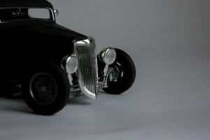

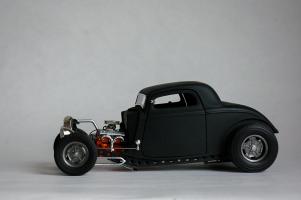

Fox Опубликовано: 1 мая 2018 Жалоба Опубликовано: 1 мая 2018 Классная работа! Все очень аккуратно! У него остекления нет вообще? 1 Цитата Моя коллекция 1/18Продажа моделейГАРАЖ НА ПОЛКЕ: все о масштабных моделях

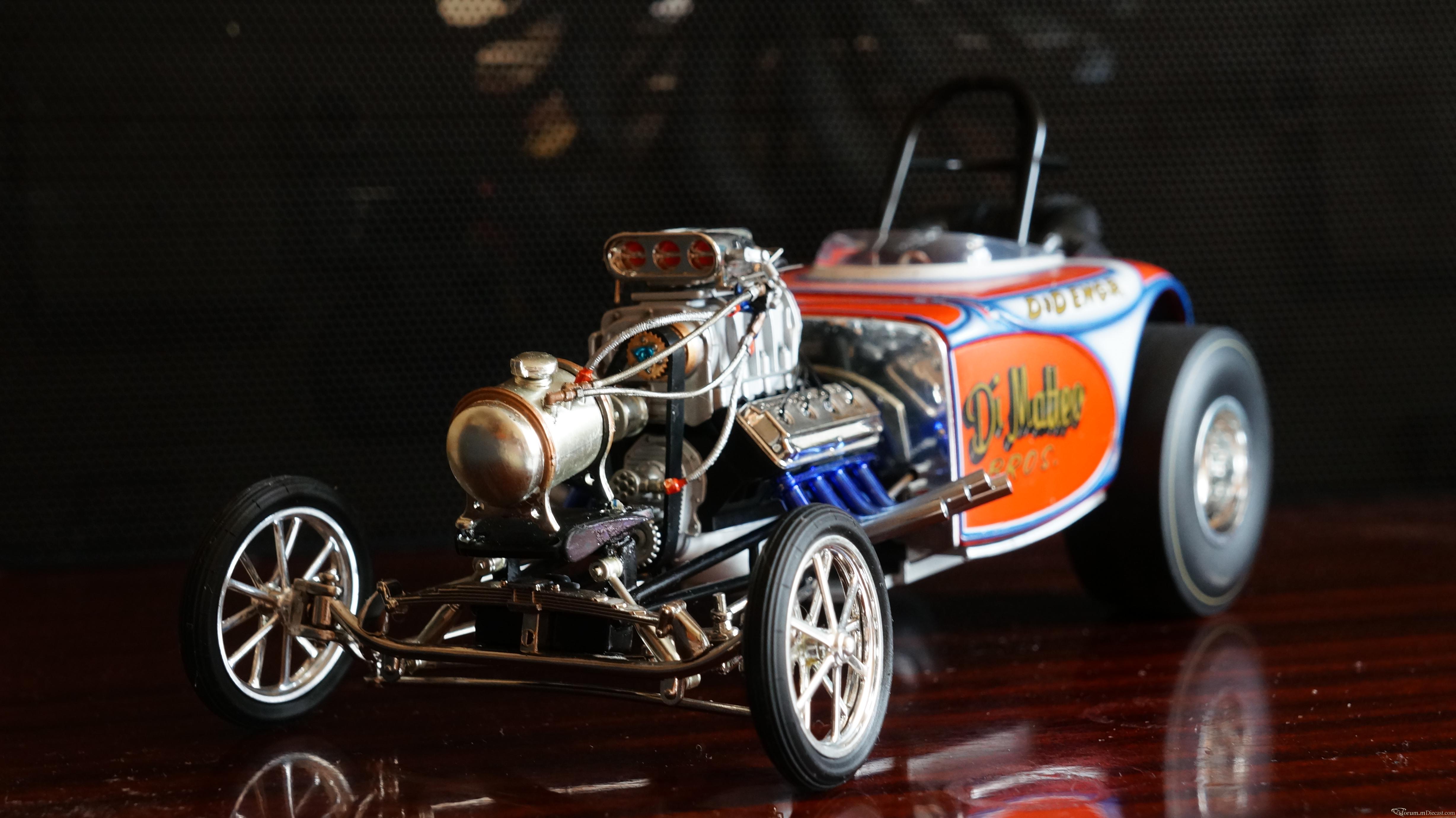

Mc Do Опубликовано: 10 мая 2018 Жалоба Опубликовано: 10 мая 2018 (изменено) Я вот подумываю вот этого обалденного красавчика улучшить, или в переделку запустить. Изменено 10 мая 2018 пользователем Дмитрий 64 1 Цитата Жизнь — это всего лишь серия крошечных чудес, поэтому обратите внимание на них. ДМИТРИЙ

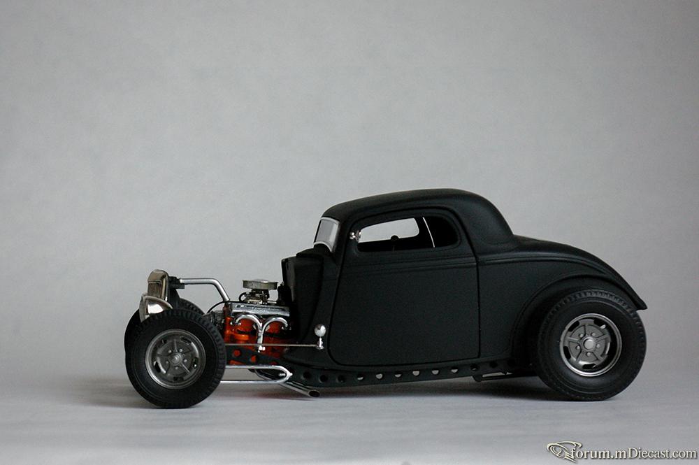

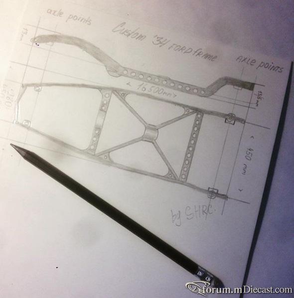

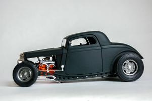

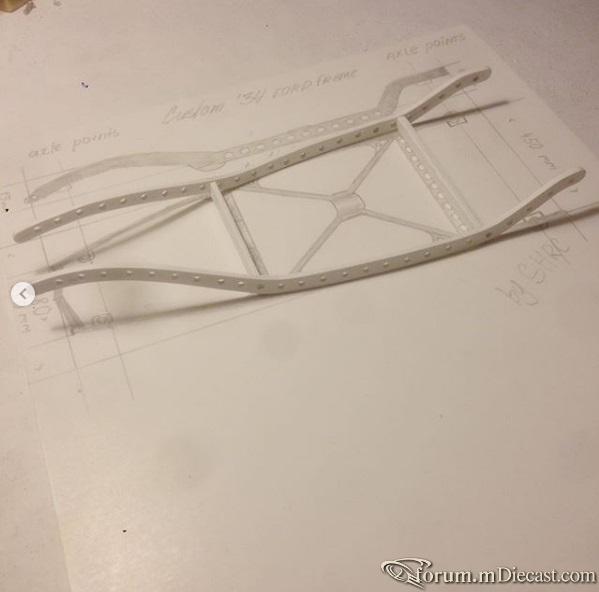

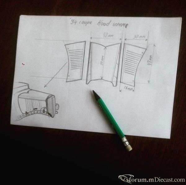

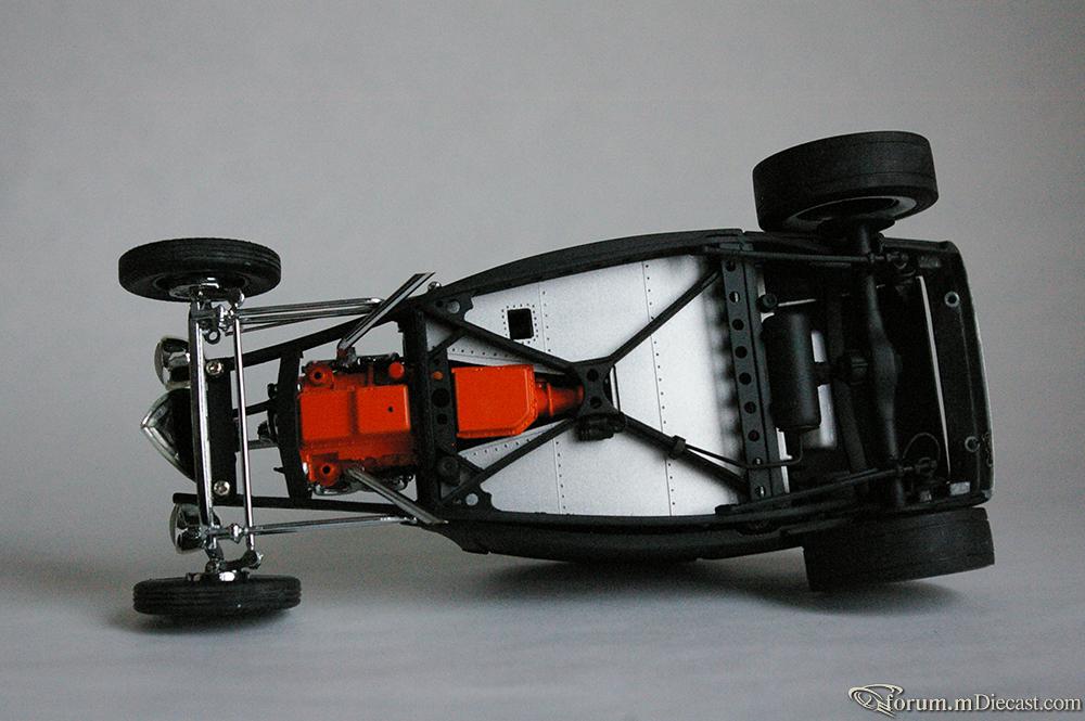

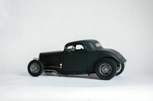

Restbmx Опубликовано: 6 ноября 2018 Автор Жалоба Опубликовано: 6 ноября 2018 Всем добра! Вот и пришел сезон "пилежки" после долгого весенне-летне-осеннего застоя).Буквально пару дней назад сел, и довольно быстро вернулся азарт и вдохновление, будто пилил на прошлой неделе)Как и обычно - новый проект - очередной хотрод, но весьма уникальный и редкий образец.все предыдущие мои творения как правило 1929-1932гг модели А, а на этот раз запиливаю - то, чего еще не пилил, а именно 1934 год, фордовское купе с очень крутым грилем)За основу взята игрушка около модель от ЕРТЛ. Как и обычно уже набросал схемку- выкройку для изготовления рамы с нуля и приступил собсно к ее изготовлению, также ввиду отсутствия капота и боковин на исходнике - набросал и их схемку-выкройку дабы это купе с капотом смотрится ну просто шедеврально).балку как обычно позаимствую GMPшную, мост сделаю с нуля, как и остальное, по двигателю скорее всего будет линкольновский блок со скрытым выхлопом, либо корветовский, пока не определился,Вообщем начало положено, делюсь фотками с процесса и фоткой прототипа к которому буду стремиться). 4 Цитата коллекцияhttp://www.forum.mdi...entry1161625114визиткаhttp://www.forum.mdiecast.com/topic/23796-vizitka-hotrod/page__p__1161625112__fromsearch__1?do=findComment&comment=1161625112

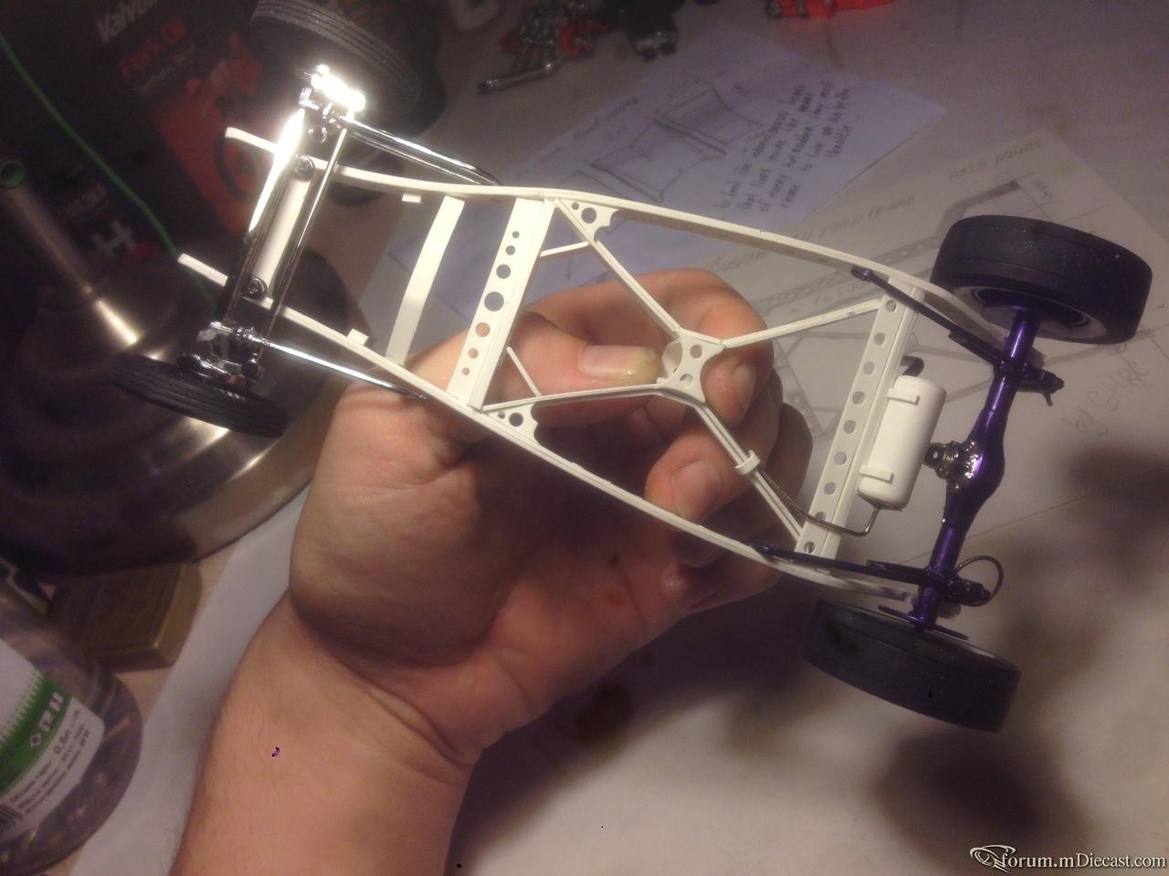

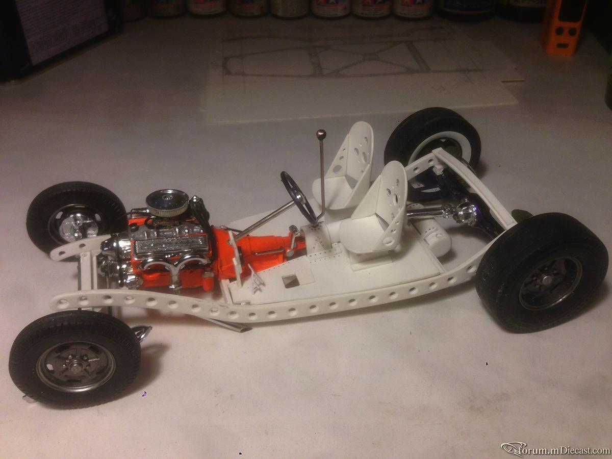

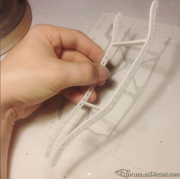

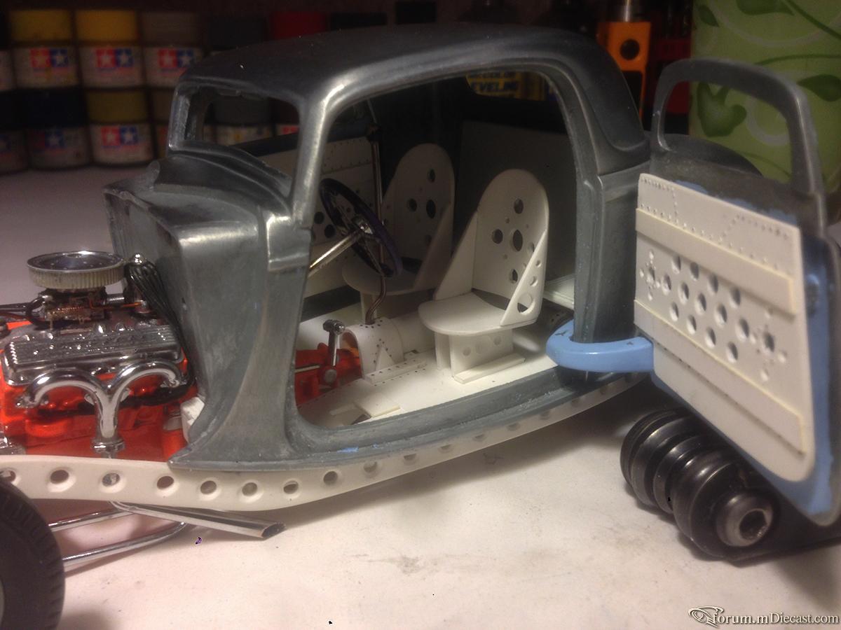

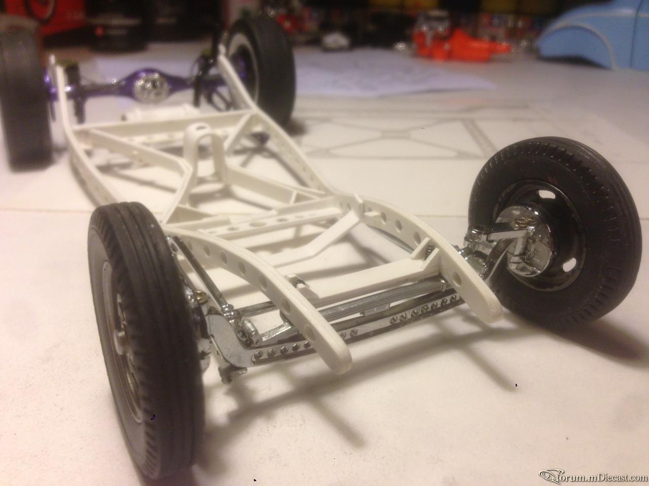

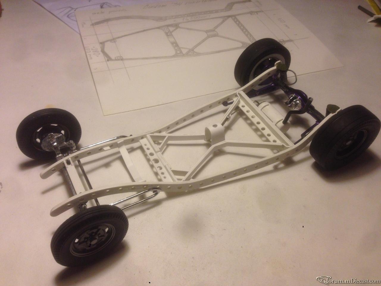

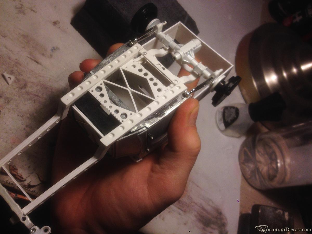

Restbmx Опубликовано: 7 ноября 2018 Автор Жалоба Опубликовано: 7 ноября 2018 Продолжаю тему, работа по раме почти завершена :) 6 Цитата коллекцияhttp://www.forum.mdi...entry1161625114визиткаhttp://www.forum.mdiecast.com/topic/23796-vizitka-hotrod/page__p__1161625112__fromsearch__1?do=findComment&comment=1161625112

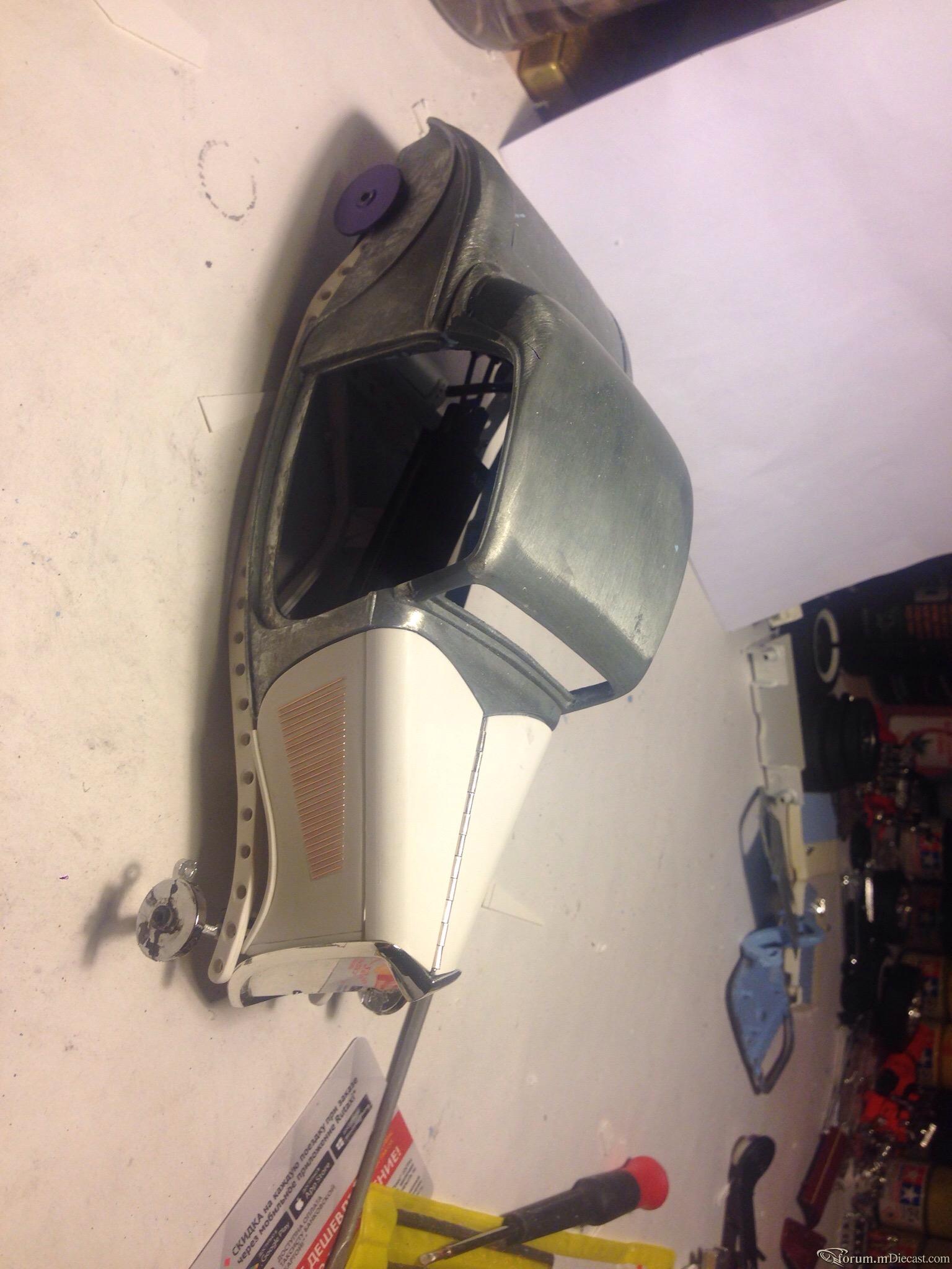

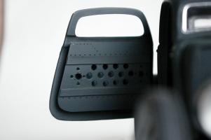

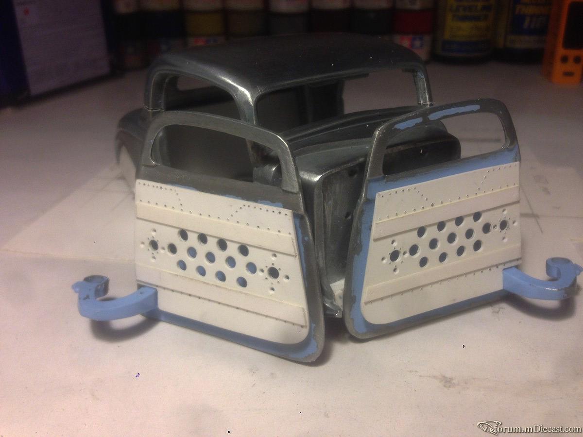

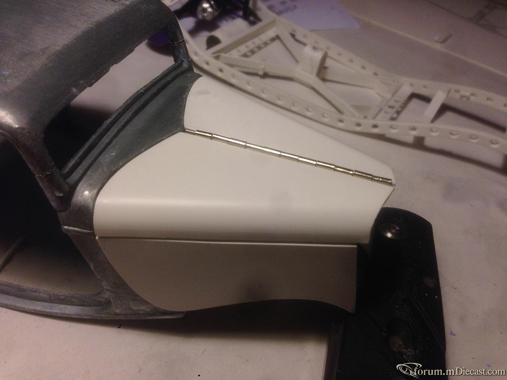

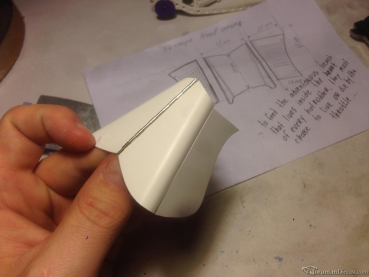

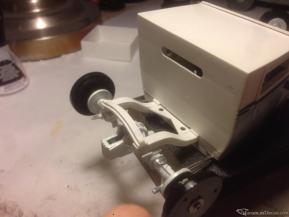

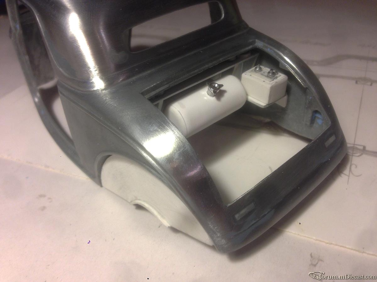

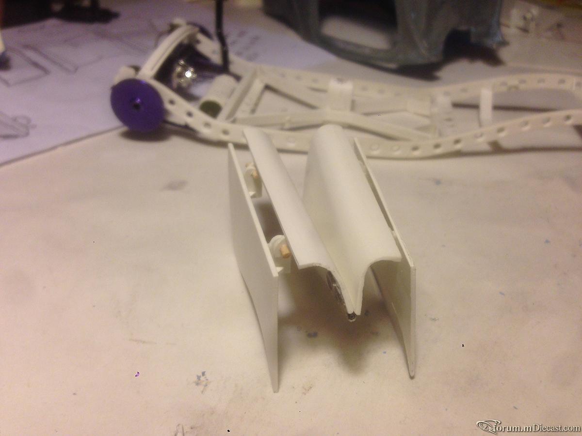

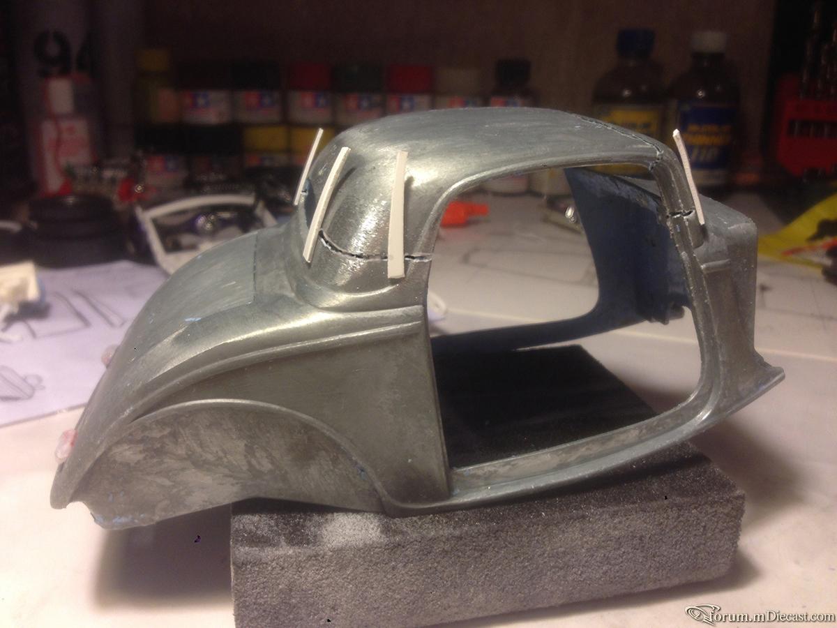

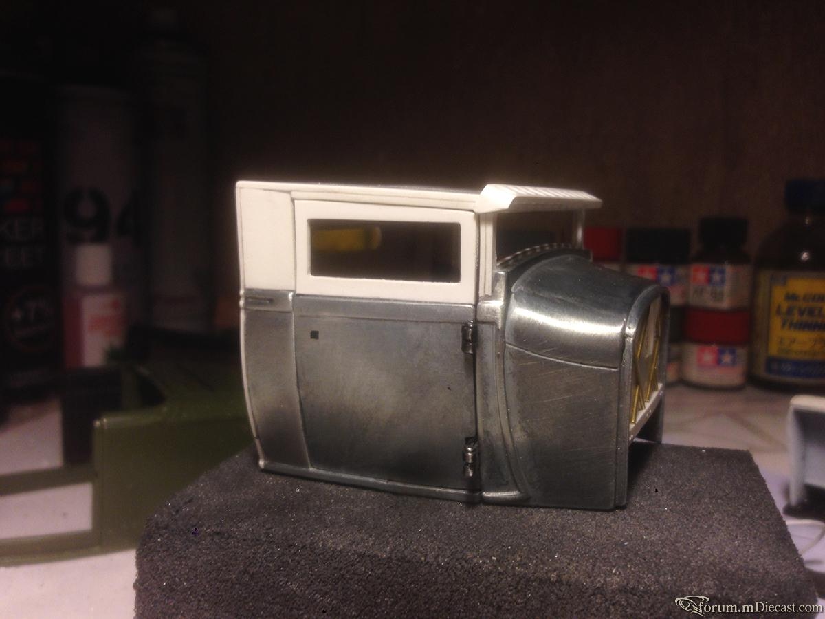

Restbmx Опубликовано: 8 ноября 2018 Автор Жалоба Опубликовано: 8 ноября 2018 Продолжаю темку - начал работу по кузову и капоту с боковинами 6 Цитата коллекцияhttp://www.forum.mdi...entry1161625114визиткаhttp://www.forum.mdiecast.com/topic/23796-vizitka-hotrod/page__p__1161625112__fromsearch__1?do=findComment&comment=1161625112

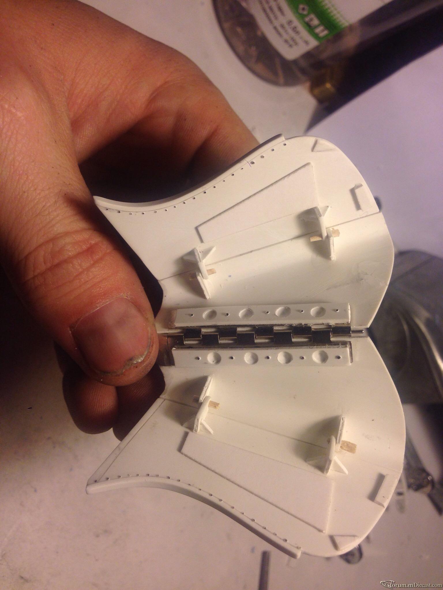

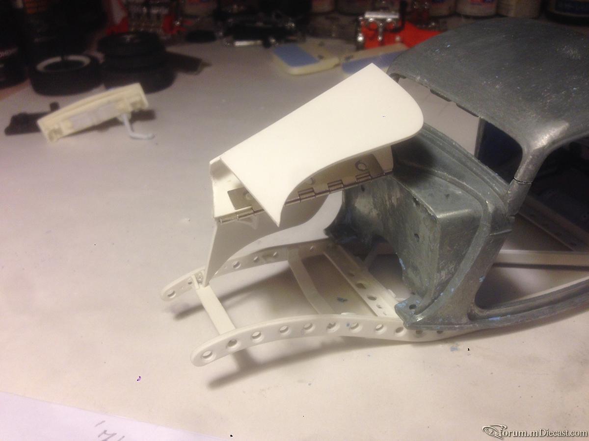

Fox Опубликовано: 9 ноября 2018 Жалоба Опубликовано: 9 ноября 2018 Капот полностью самодельный???? Очень аккуратно получилось. А можно фото внутренней части, где петля крепится? Цитата Моя коллекция 1/18Продажа моделейГАРАЖ НА ПОЛКЕ: все о масштабных моделях

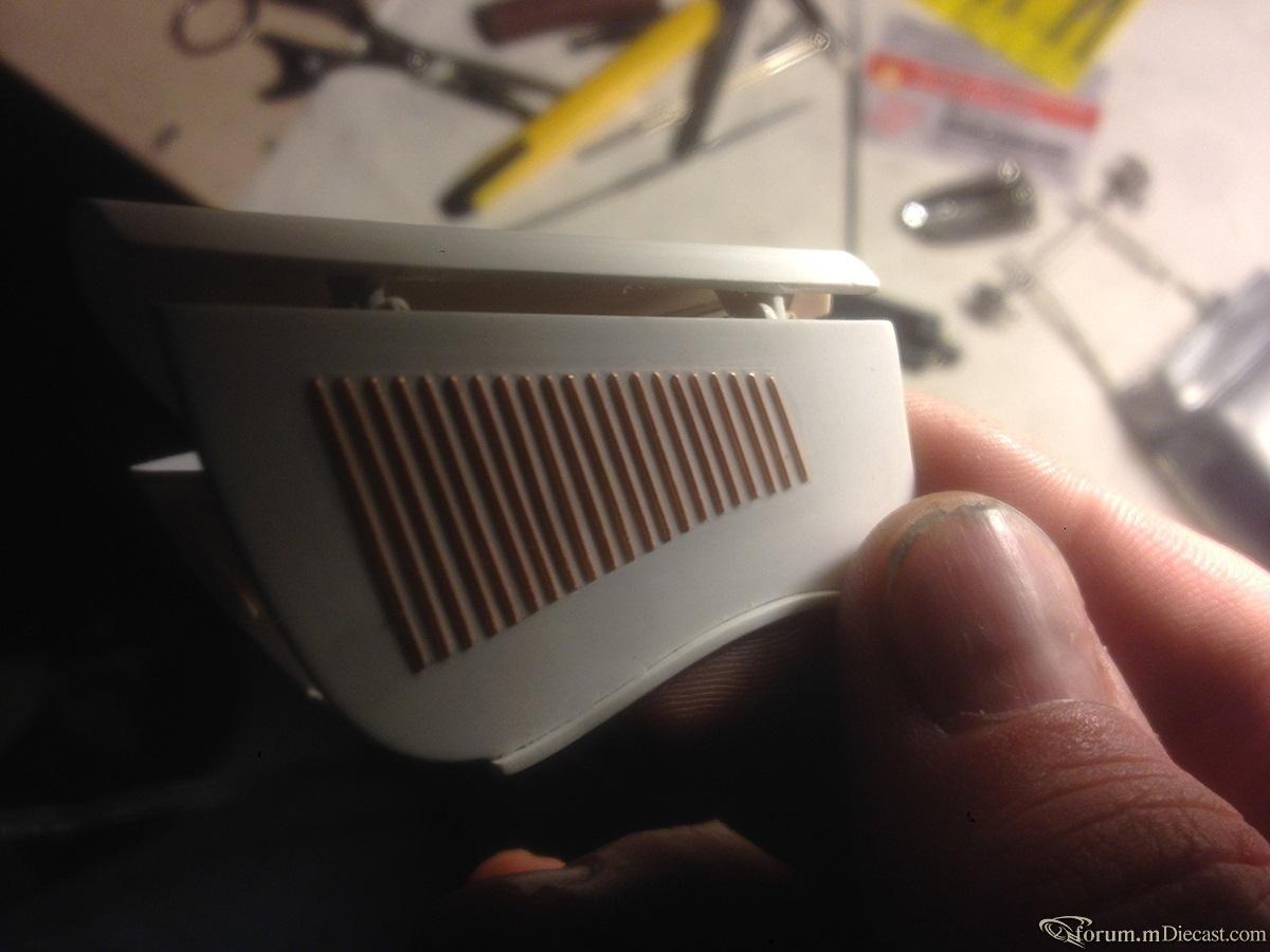

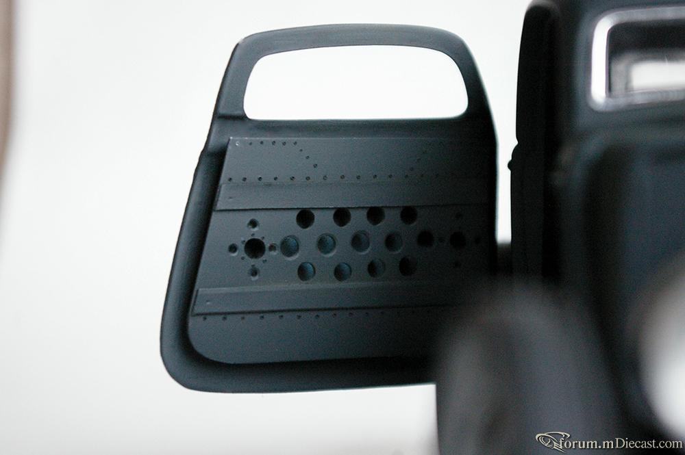

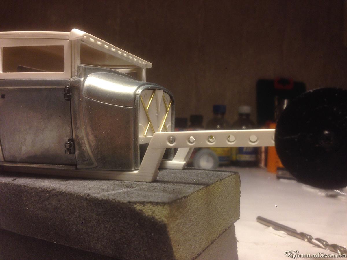

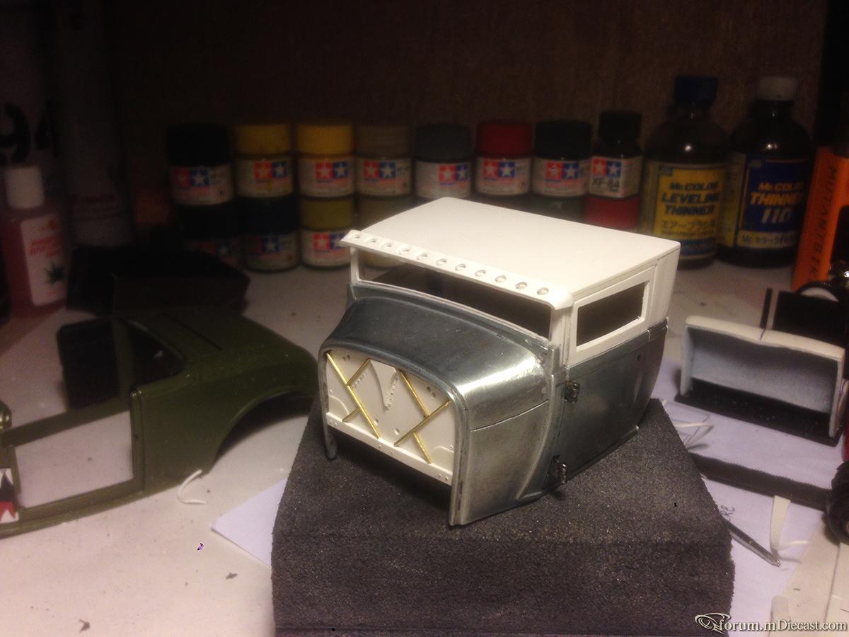

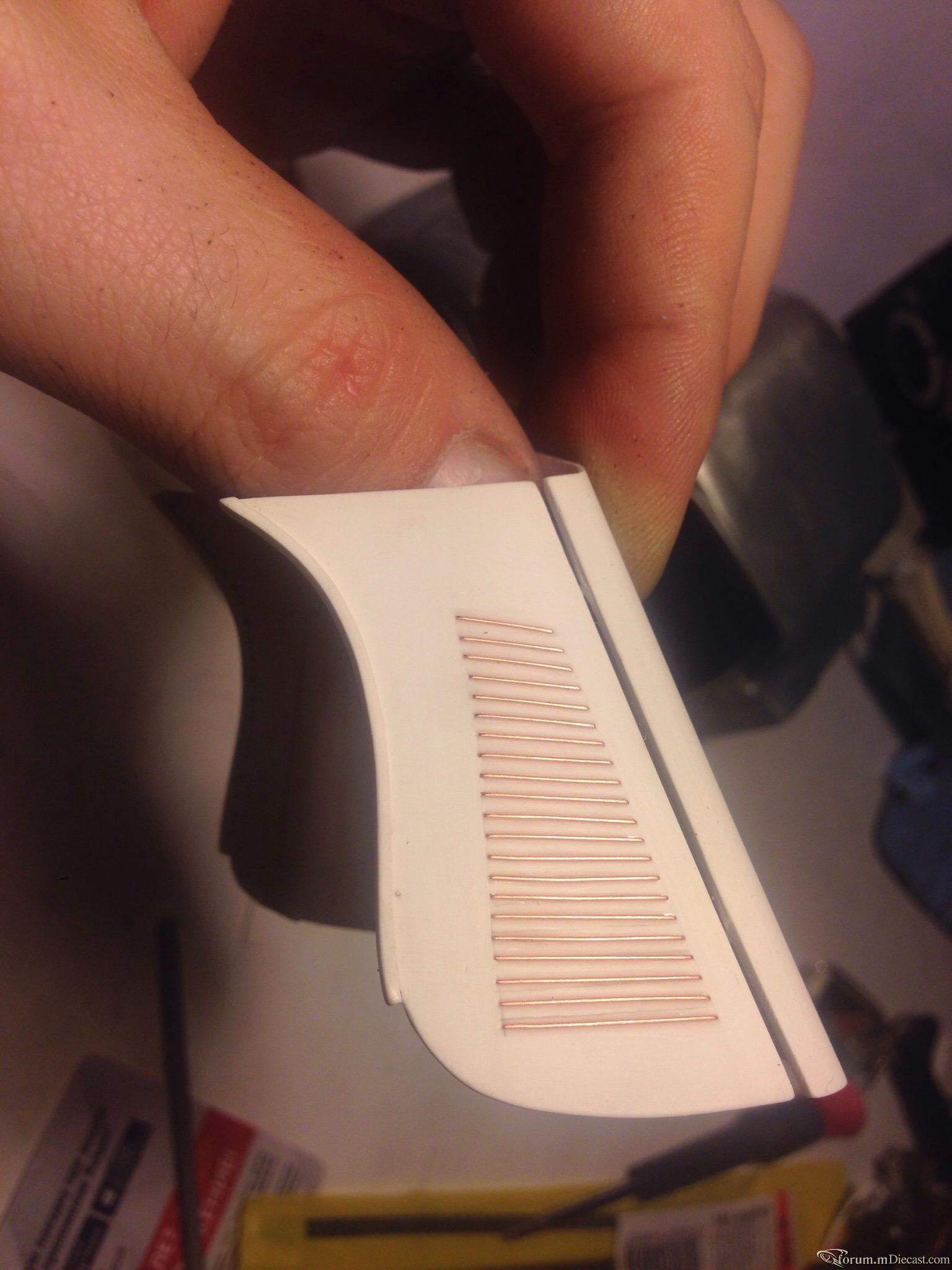

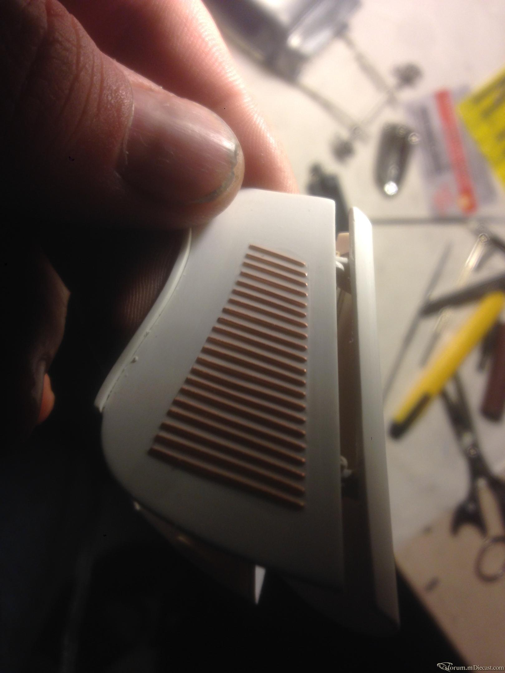

Restbmx Опубликовано: 10 ноября 2018 Автор Жалоба Опубликовано: 10 ноября 2018 Продолжаю, капот да, полностью самодел, вчера вот закончил работу по нему, ох и намучался с решетками) (это кусочки проволоки идеально отмеренные по порядку по длинне) который после на торцах скгруглены. 7 Цитата коллекцияhttp://www.forum.mdi...entry1161625114визиткаhttp://www.forum.mdiecast.com/topic/23796-vizitka-hotrod/page__p__1161625112__fromsearch__1?do=findComment&comment=1161625112

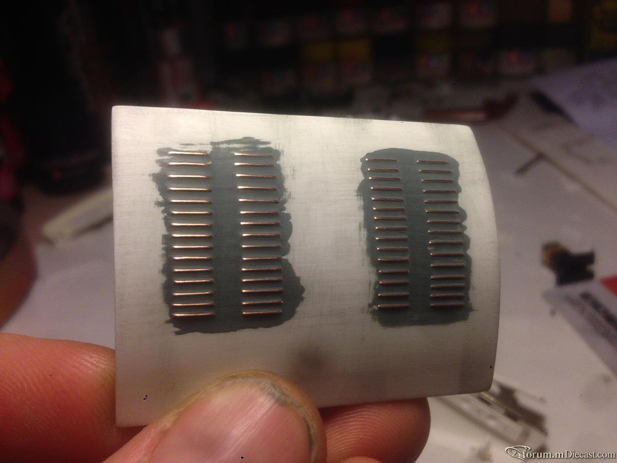

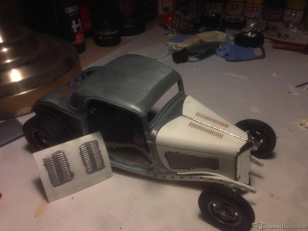

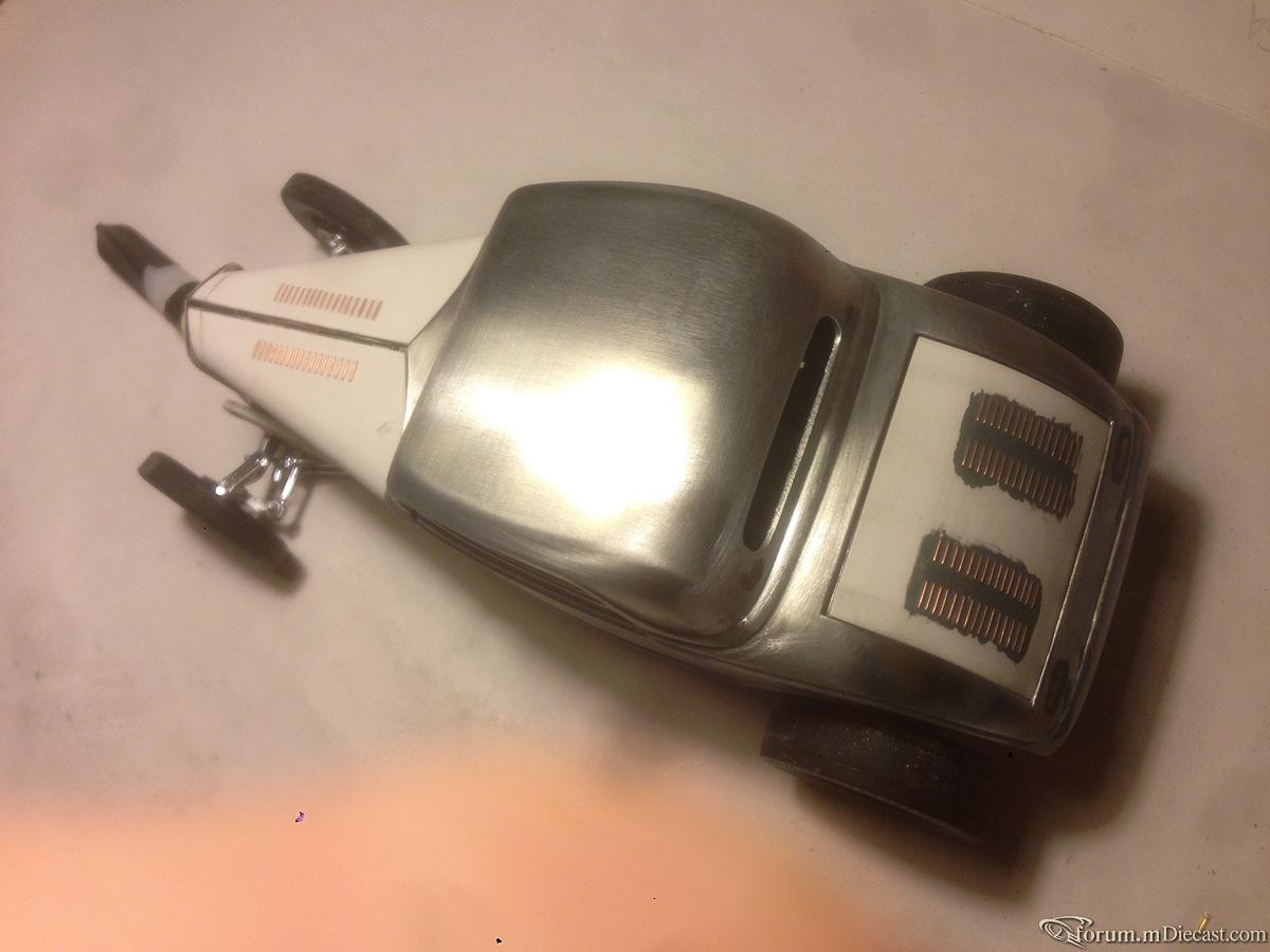

Restbmx Опубликовано: 11 ноября 2018 Автор Жалоба Опубликовано: 11 ноября 2018 Продолжаю, работа по решеткам) 6 Цитата коллекцияhttp://www.forum.mdi...entry1161625114визиткаhttp://www.forum.mdiecast.com/topic/23796-vizitka-hotrod/page__p__1161625112__fromsearch__1?do=findComment&comment=1161625112

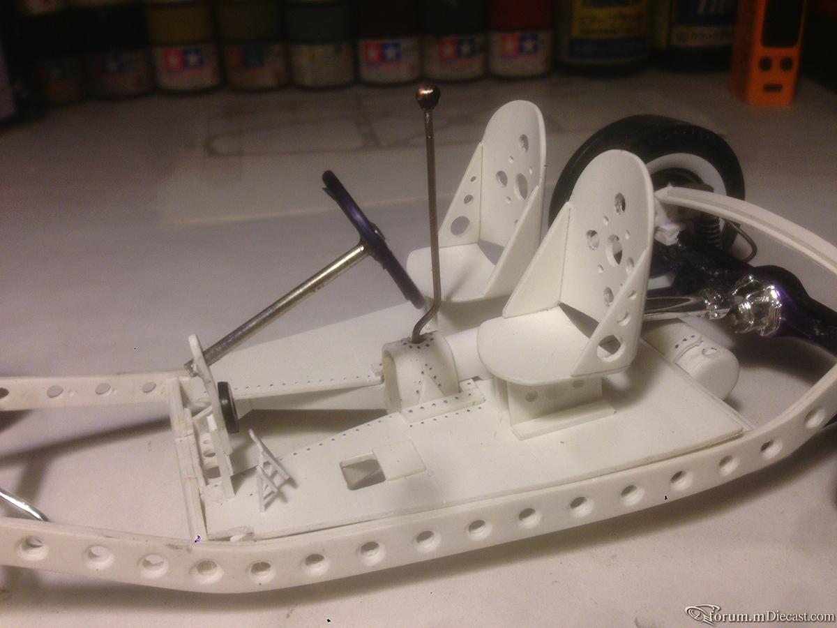

Restbmx Опубликовано: 18 ноября 2018 Автор Жалоба Опубликовано: 18 ноября 2018 Работа подходит к завершению) 10 Цитата коллекцияhttp://www.forum.mdi...entry1161625114визиткаhttp://www.forum.mdiecast.com/topic/23796-vizitka-hotrod/page__p__1161625112__fromsearch__1?do=findComment&comment=1161625112

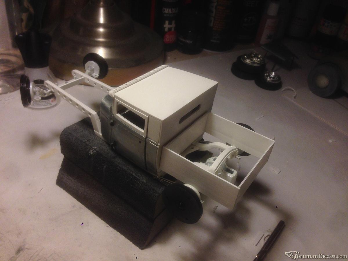

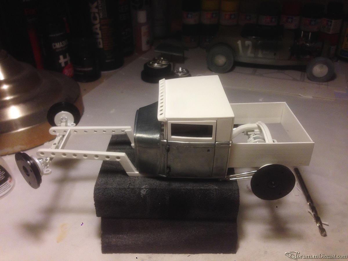

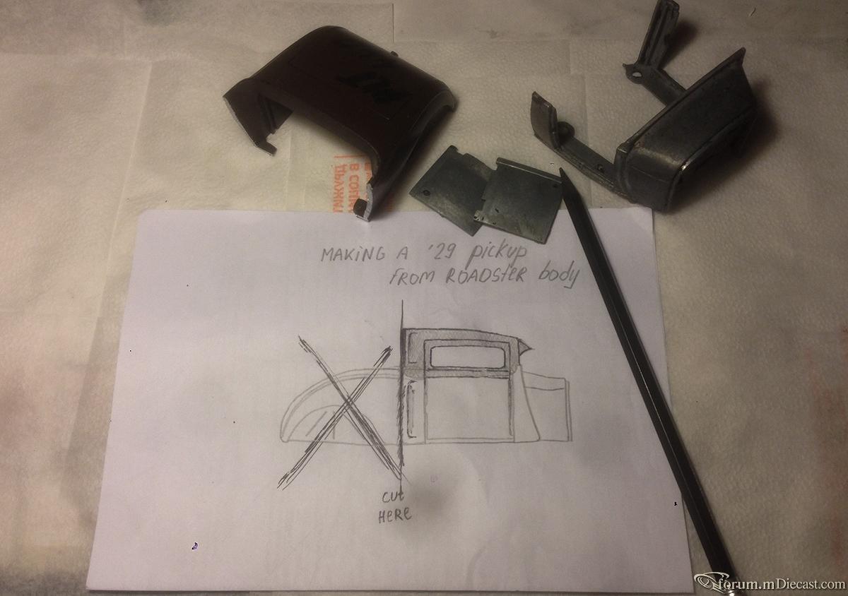

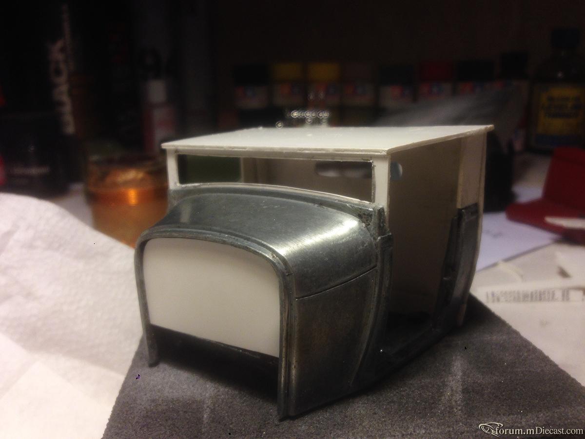

Restbmx Опубликовано: 25 ноября 2018 Автор Жалоба Опубликовано: 25 ноября 2018 В связи с проблемой с аэрографом и с компрессором, вернее теперь с его отсутствием) - пока не обзавелся новыми - начал пилить еще один хотрод, 1928 Model a pickup - дико редкая вещь, не встречал в 18ом даже серийного. - на распил пустил кузов 1928-9 родстера от хайвей 61, не жалко ради такого дела)делюсь фото. 7 Цитата коллекцияhttp://www.forum.mdi...entry1161625114визиткаhttp://www.forum.mdiecast.com/topic/23796-vizitka-hotrod/page__p__1161625112__fromsearch__1?do=findComment&comment=1161625112

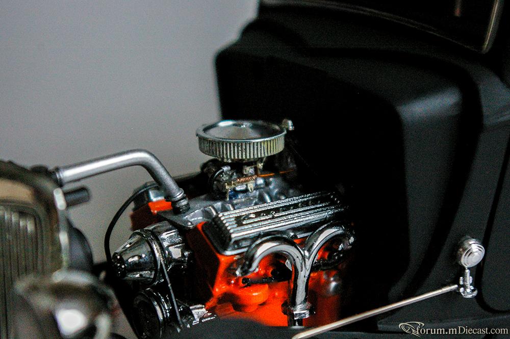

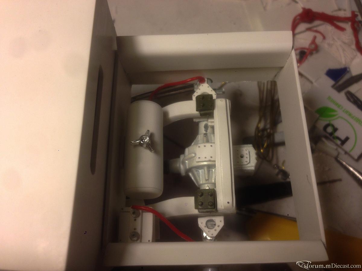

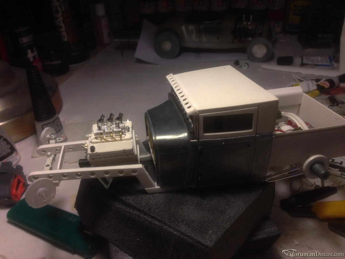

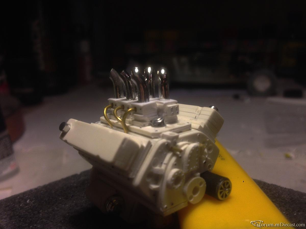

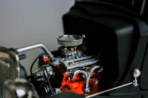

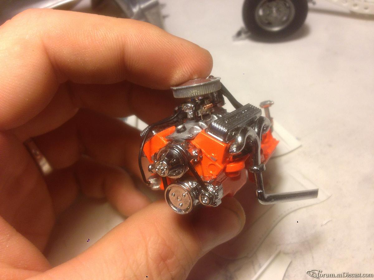

Restbmx Опубликовано: 27 ноября 2018 Автор Жалоба Опубликовано: 27 ноября 2018 Решил сэкономить и не брать модель с ебея ради одного только мотора в виду уже почти полного отсутствия годных моторов на продажу в 1 18 на ебее( Решил все-таки сам построить попробовать, до этого моторы не делал, получилось вроде неплохо, пока еще сыро конечно, впереди еще куча работы по мелочам, шлангам, и всем тонкостям управлениями дроссельными заслонками) - Мотор 454 шевроле на 450 лс, материалы пвх, полистирол и медь с обрезками хром литников. 7 Цитата коллекцияhttp://www.forum.mdi...entry1161625114визиткаhttp://www.forum.mdiecast.com/topic/23796-vizitka-hotrod/page__p__1161625112__fromsearch__1?do=findComment&comment=1161625112

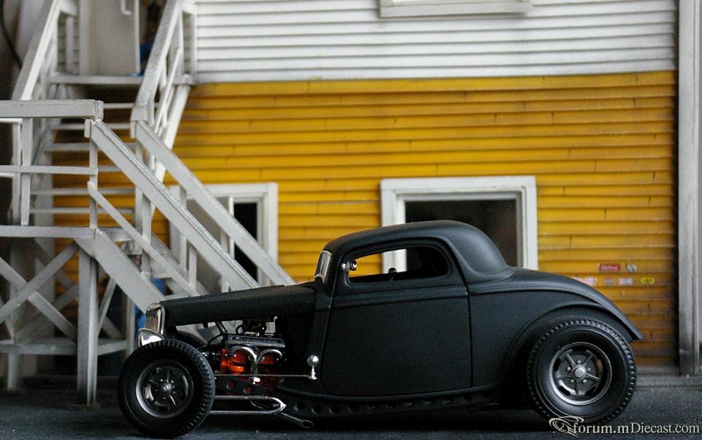

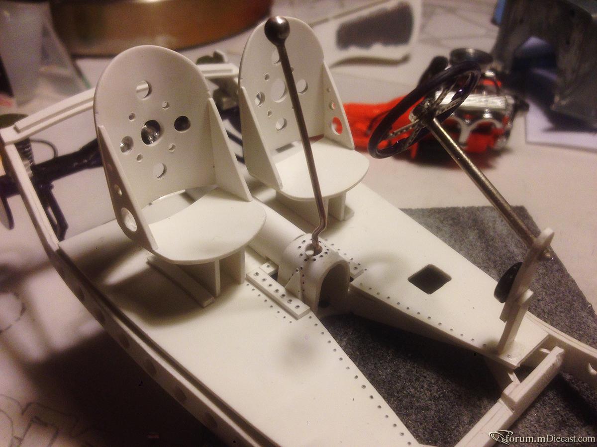

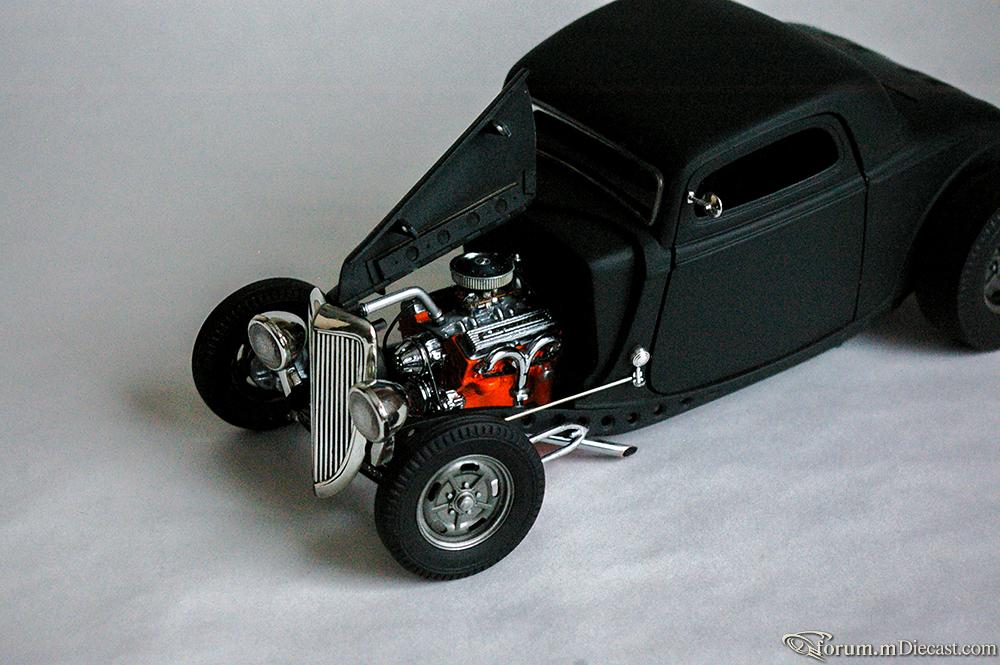

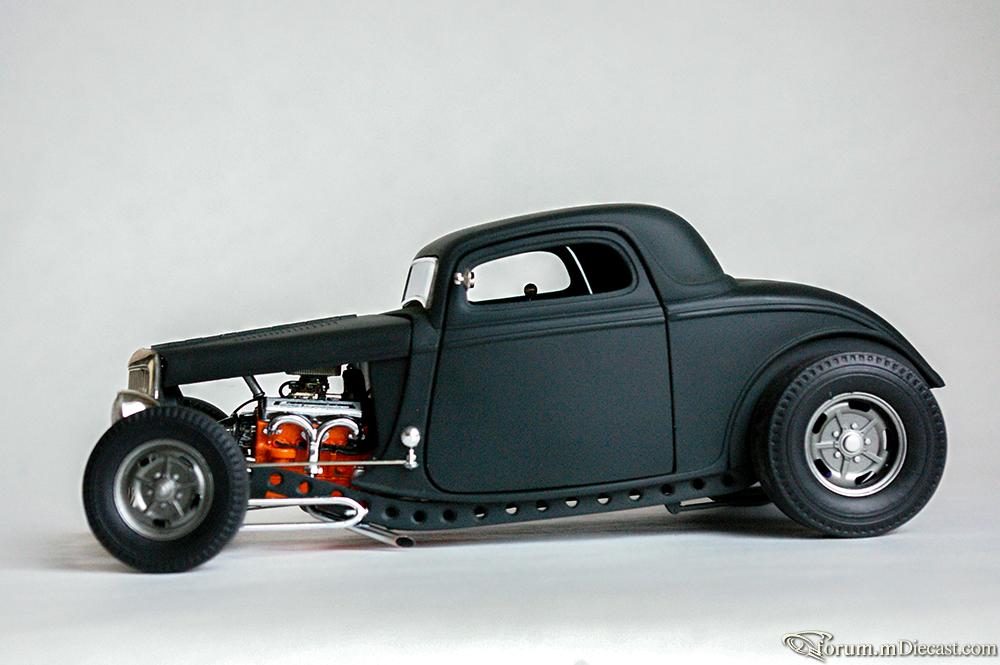

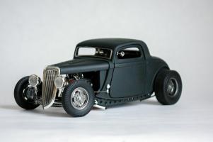

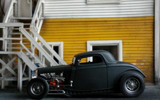

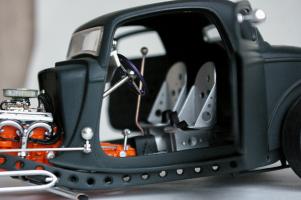

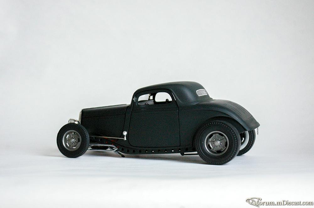

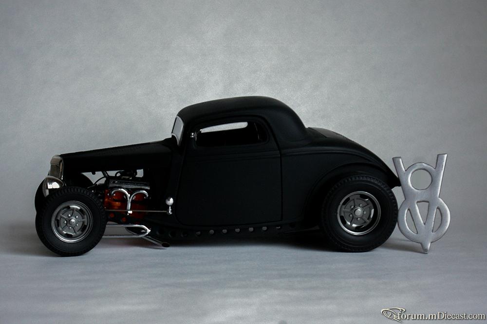

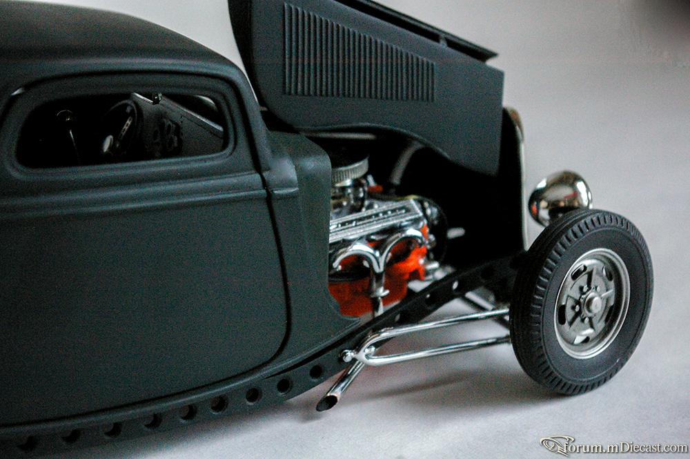

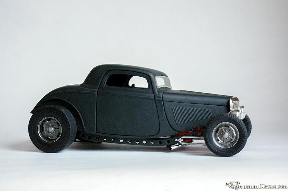

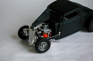

Restbmx Опубликовано: 16 декабря 2018 Автор Жалоба Опубликовано: 16 декабря 2018 (изменено) COPKILLER HOTROD-1934 Ford V8 coupe - corvette powered. Наконец завершил очередной проект, работы было много, постараюсь все подробно расписать и ничего не забыть:) Данная модель - очередной уникальный образец перепила стокового форда в хотрод, Исходник и донор был по сути даже не модель - а больше игрушка от motormax(erlt). От нее остался лишь кузов, который перетерпел множество изменений. Рама, почти вся ходовая, капот, боковины капота, багажник, весь интерьер и все что с ним связано разработаны и изготовлены полностью с нуля. С кузова было отсечено все лишнее, срезан задник под бак, срезана и занижена на 5мм крыша (choptop). Двигатель собран из нескольких разных и глубоко доработан разного рода мелочами, навроде всеми тонкостями управления дроссельной заслонкой на карбе:) Двигатель от Шевроле корвета 2 поколения 396ой, в стоке который выдает 375 лошадиных сил. Если бы этот двигатель был реальным, то после моих hotrod style доработок он бы выдавал сил под 500, что для легкого хотрода более чем достаточно). Внешний вид и стиль выдерхан в духе традиционного "хайбоя" по 50ым. Теперь о технологиях, рама, капот, багажник, интерьер, панели и тд изготовлены вручную из пвх пластика толщиной ~ 1.5 мм, полистирола и меди, имитация прорезных решеток на капоте и багажнике изготовлены из медной проволоки по шаблону, после с иголки каждая из этих решеточек промазана цианакрилатом и вышкурена под углом чтобы добиться идеального и безупречного внешнего вида, работа очень мерзкая и кропотливая, но результат того однозначно стоит! Капот открывается в обе стороны, боковые панели капота также подвижны и снимаются с петель дабы "миксовать" внешний вид (с полностью закрытым двигателем, с открытым двигателем с боков или полностью открытым). В багажнике изготовлены и установлены хотродный бак малого обьема и аккумулятор. Крыша и душки стоек дверей спиливалась как и на всех моих предыдущих работах ножовкой по металлу, по разметке, после чего соответсвено занижена и по направляющим приклеена на цианакритал намертво, швы пролиты им же и все аккуратно выровнено, стыков не заметить:) Дрэговые колеса - American Racing на широких сдиках сзади от фирмы GMP/Acme, мотор частично ertl, частично GMP/Acme и частично самодел. Задний мост от 49ого mercury, слегка доработанный, передняя балка от GMP, без доработок, ибо это итак "топ" качетсва:). Как и на остальных работах - в последние дни работы над ней, я очень много внимания уделял различного рода мелочам и приятным фичам, не упустите дробовик валяющийся на полу с пачкой дроби, из которой выкатились 2 патрона, приборку в виде кастета и не только). На подходе еще две модели, в скором времени создам пост и о них:) Изменено 16 декабря 2018 пользователем Hotrod 1 9 Цитата коллекцияhttp://www.forum.mdi...entry1161625114визиткаhttp://www.forum.mdiecast.com/topic/23796-vizitka-hotrod/page__p__1161625112__fromsearch__1?do=findComment&comment=1161625112
D.mun Опубликовано: 16 декабря 2018 Жалоба Опубликовано: 16 декабря 2018 Охренеть) Как всегда невероятный стиль и детализация! Из пожеланий предлагаю показывать что за "игрушка" была изначально. Шокировать будет еще сильнее контраст до и после) 1 Цитата Моя коллекция 1:18Продам 1:18 Chevrolet Nova
