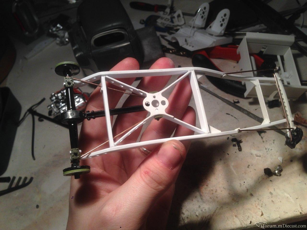

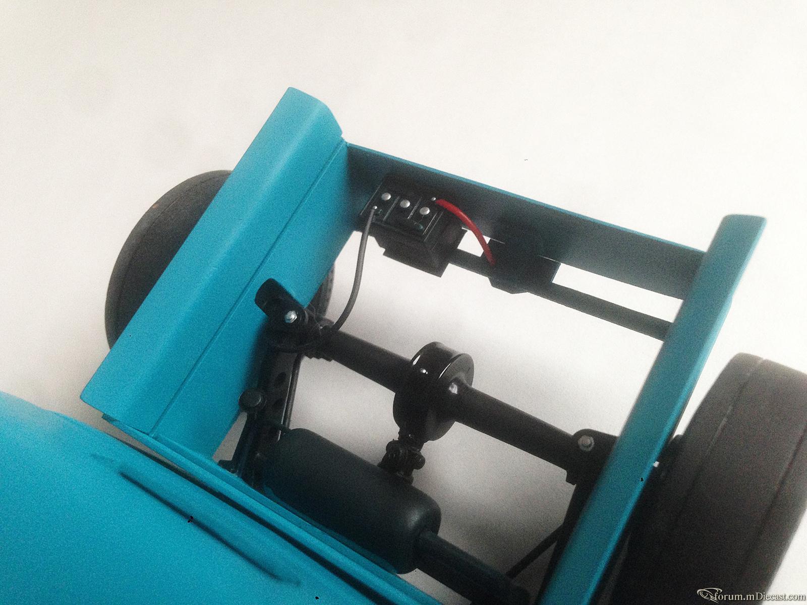

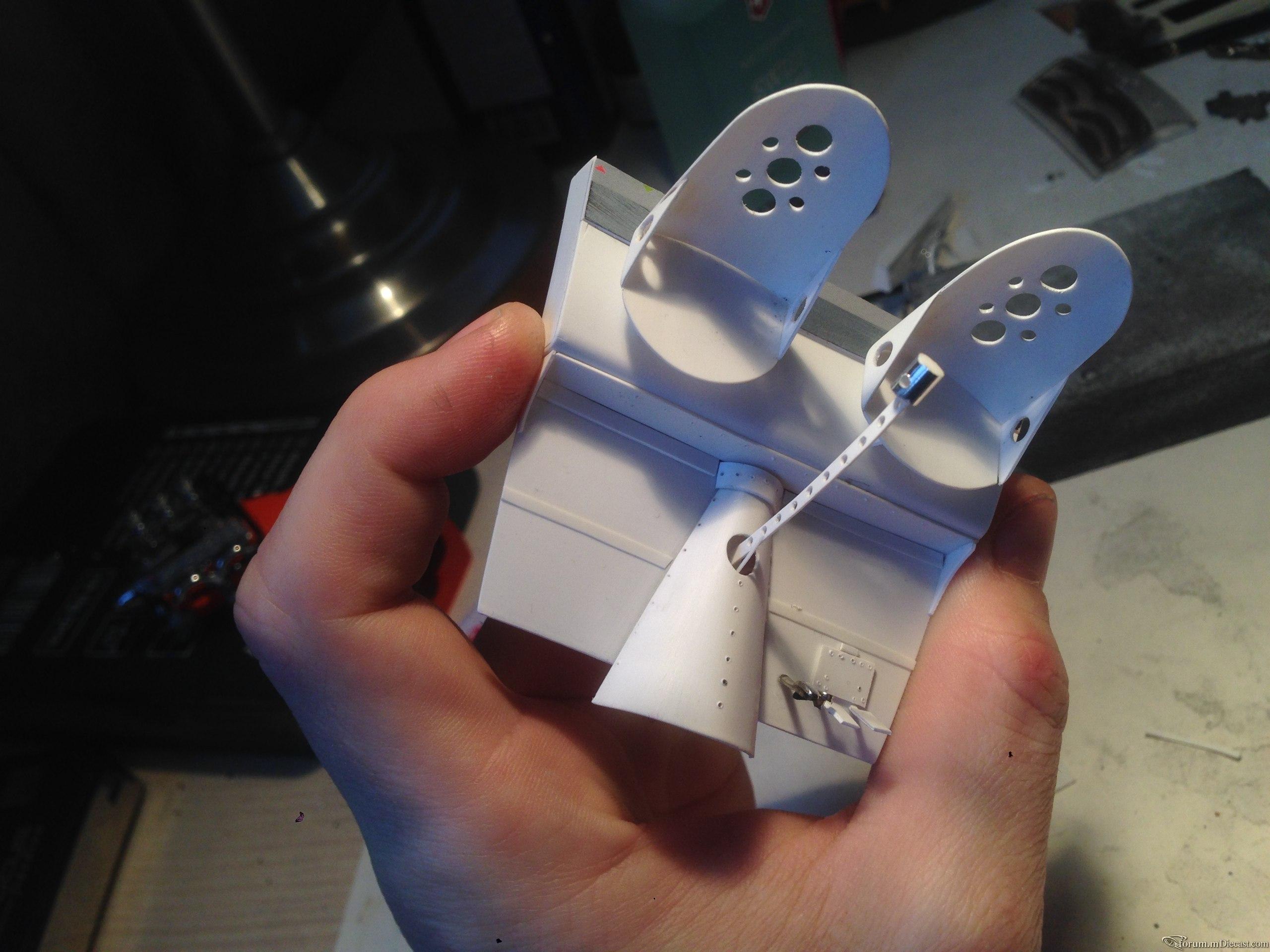

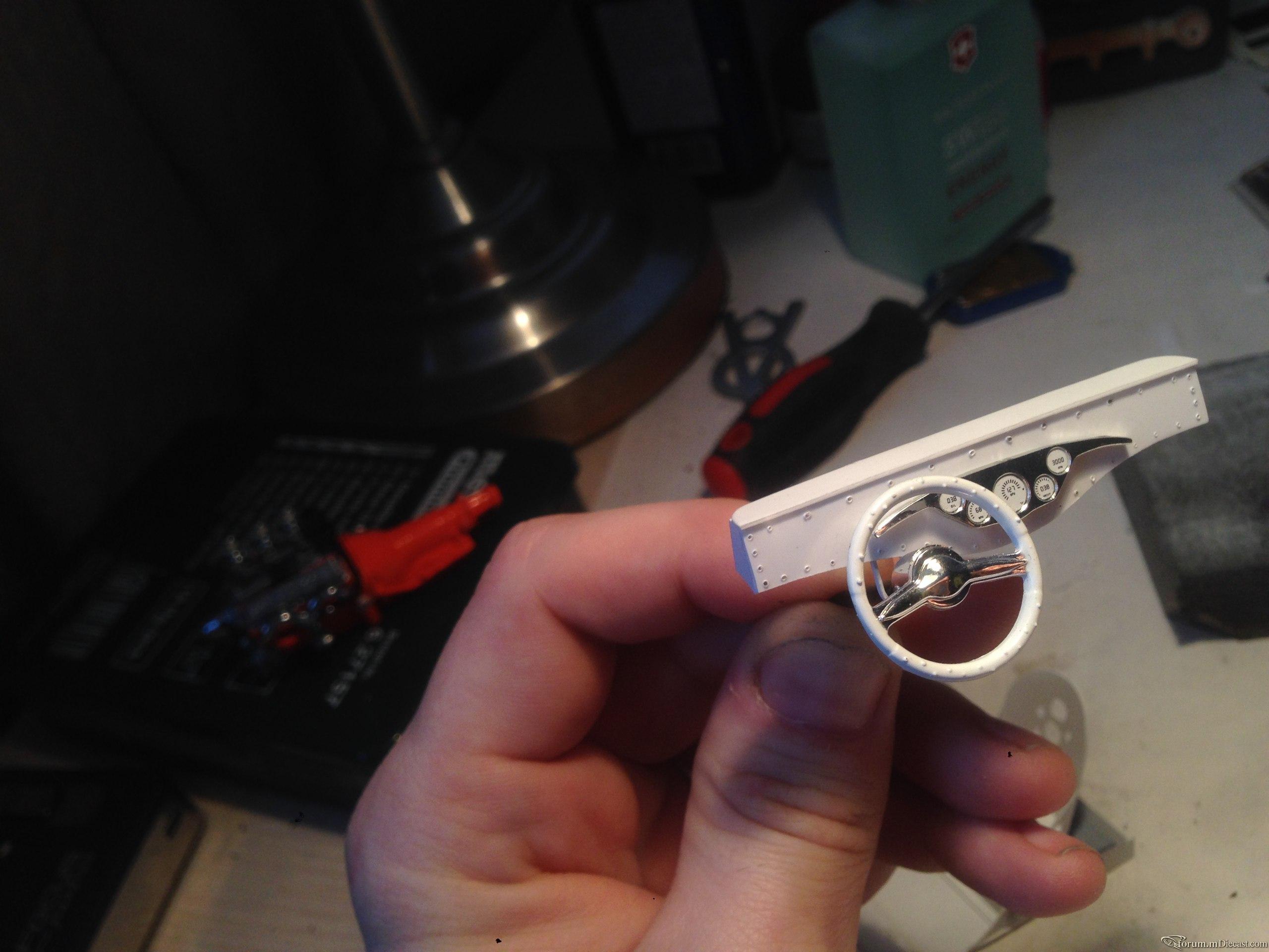

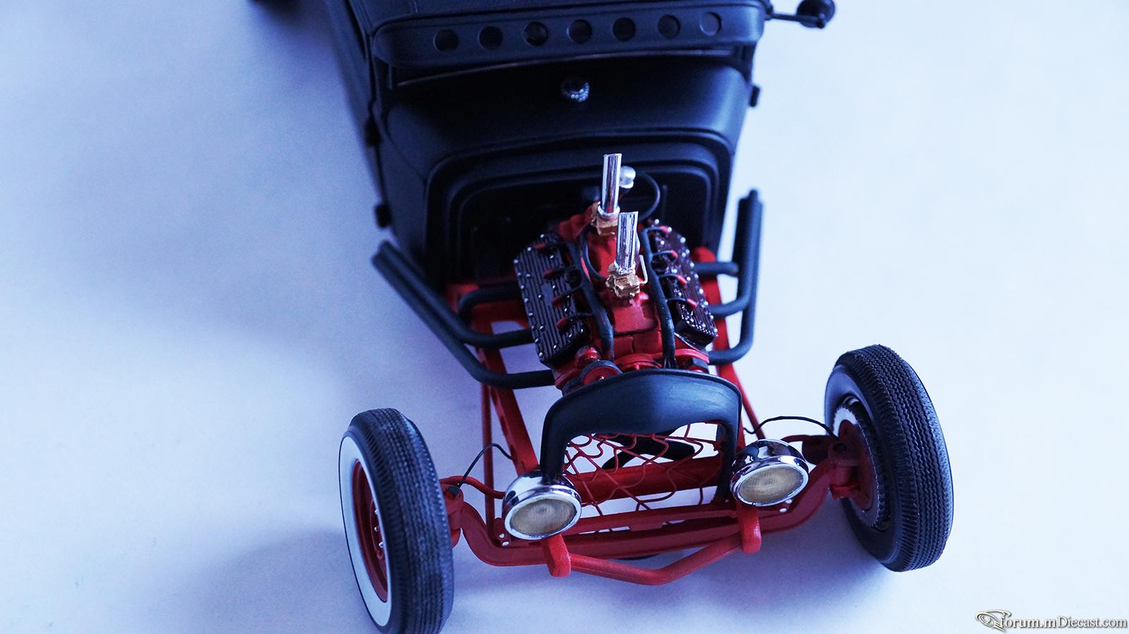

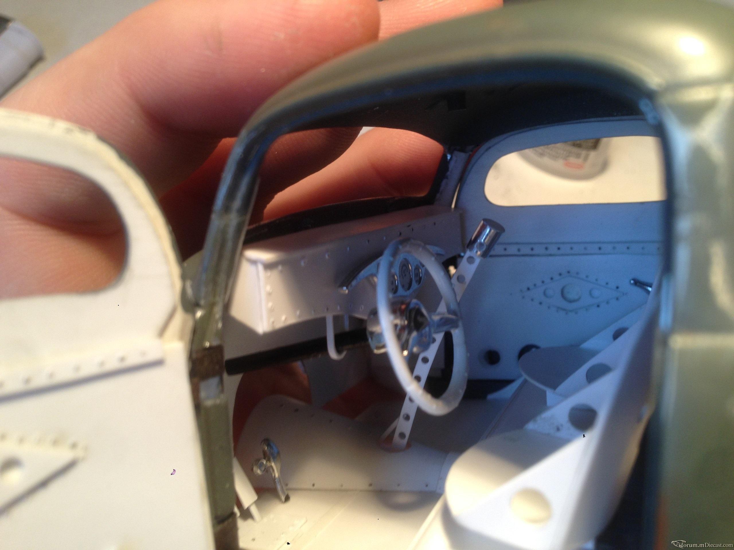

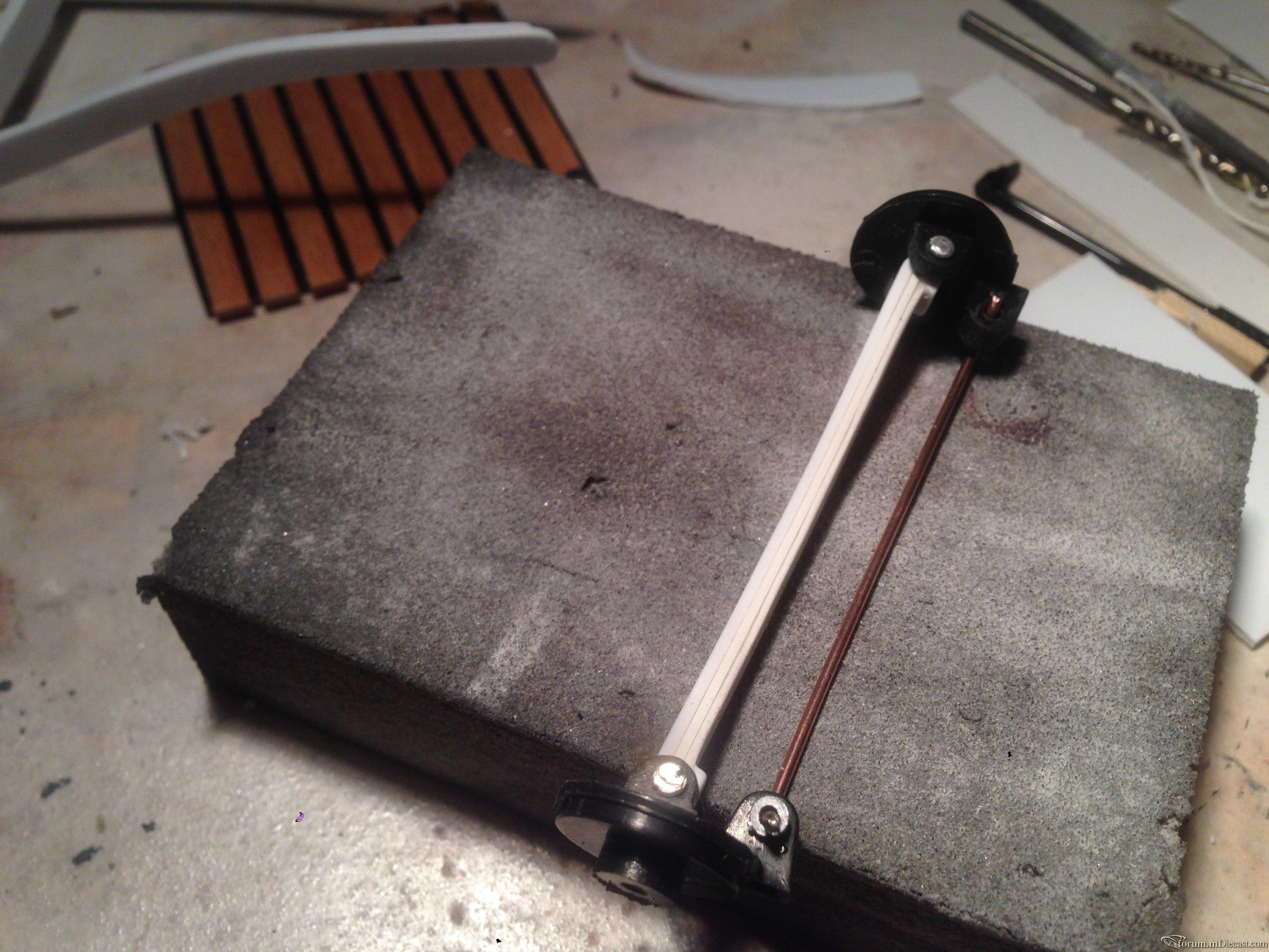

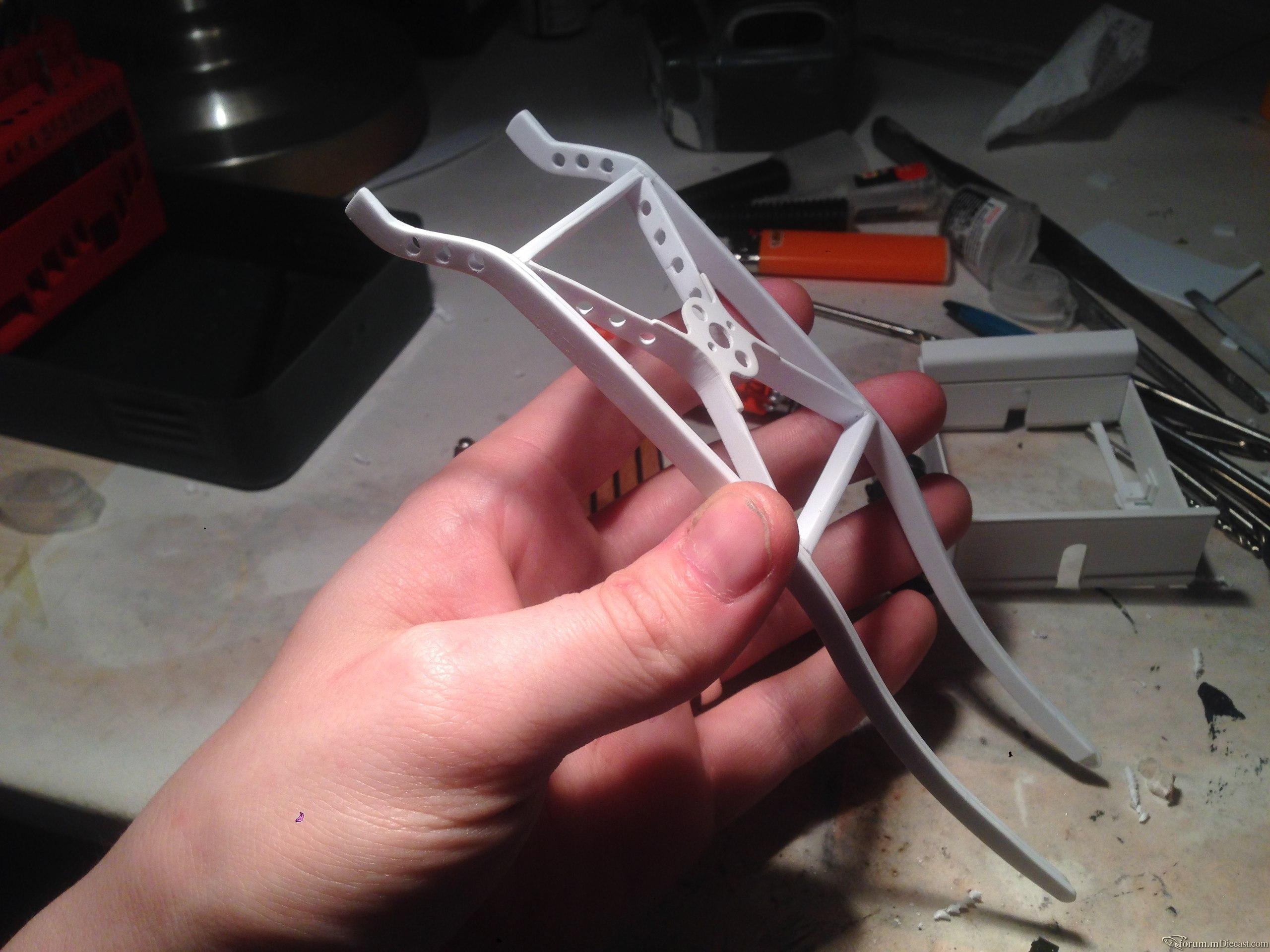

Спасибо) стараюсь) Руль - проволока толстая и цепочка железная приклееная в натяг крестом и после звенья с иголочки промазаны суперклеем)
Очень нравятся Ваши проекты! Супер:)
А что то такое можете сконструировать?

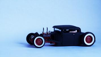

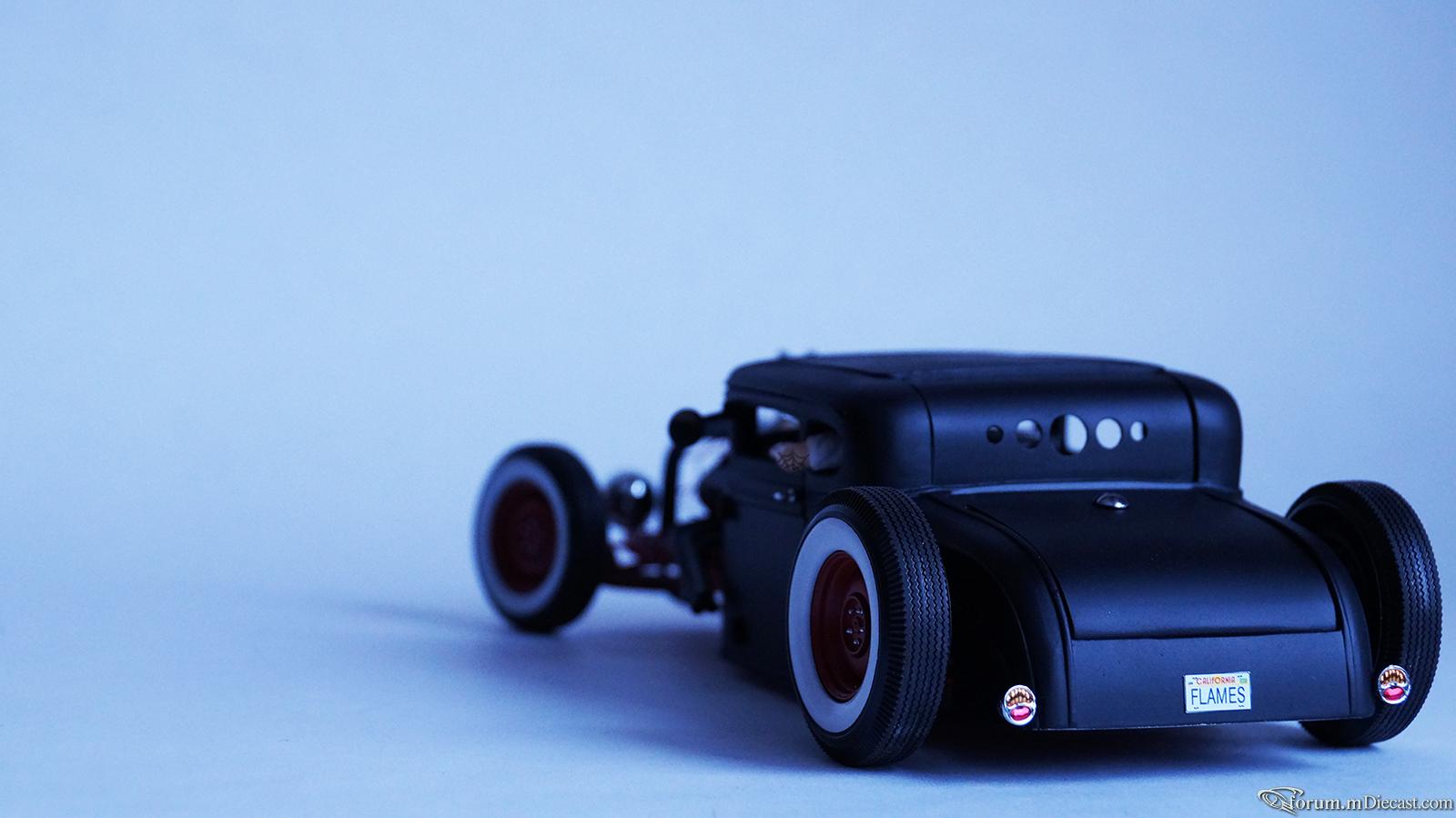

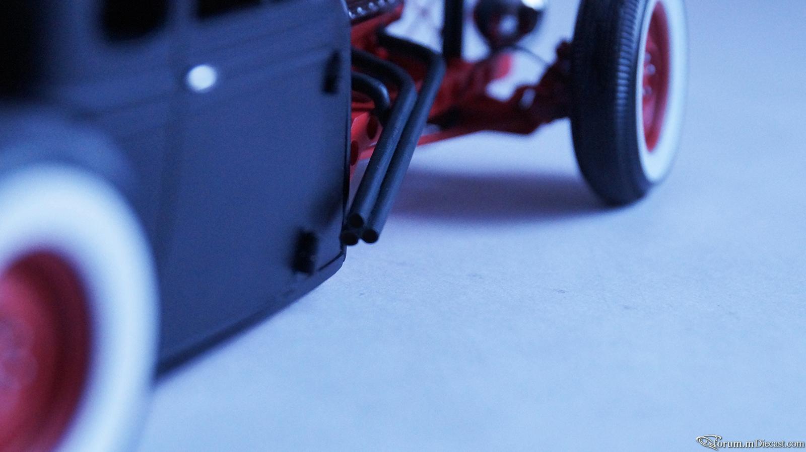

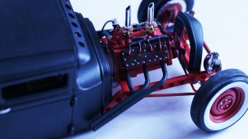

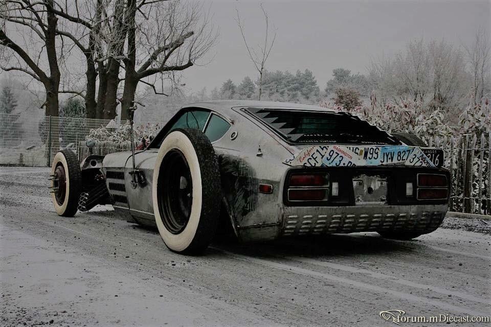

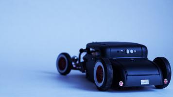

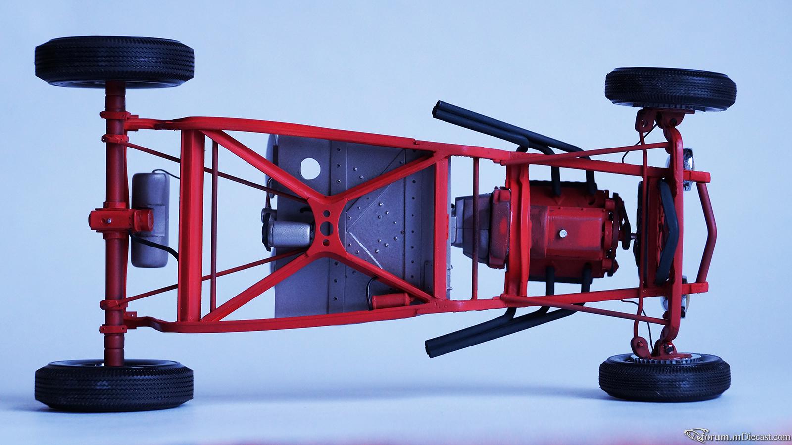

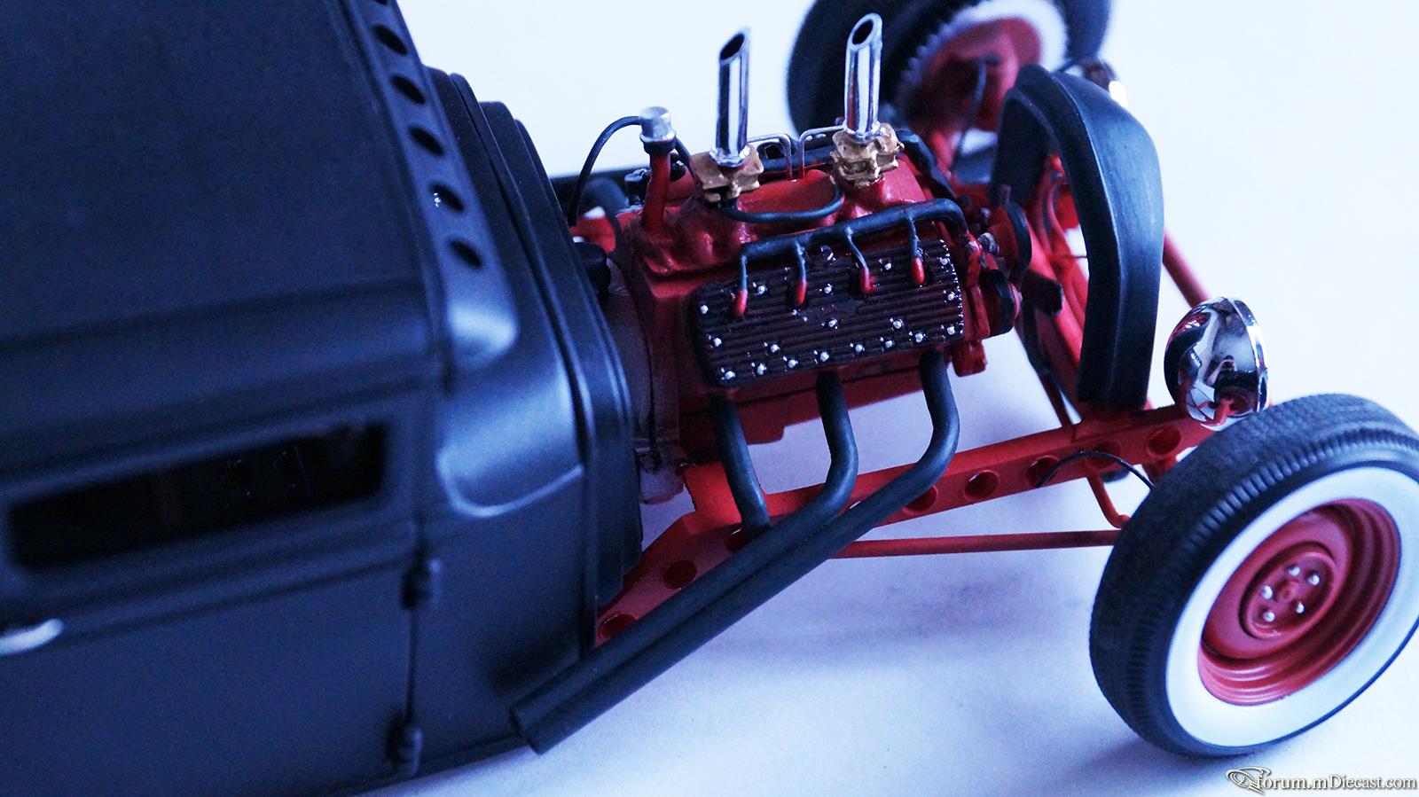

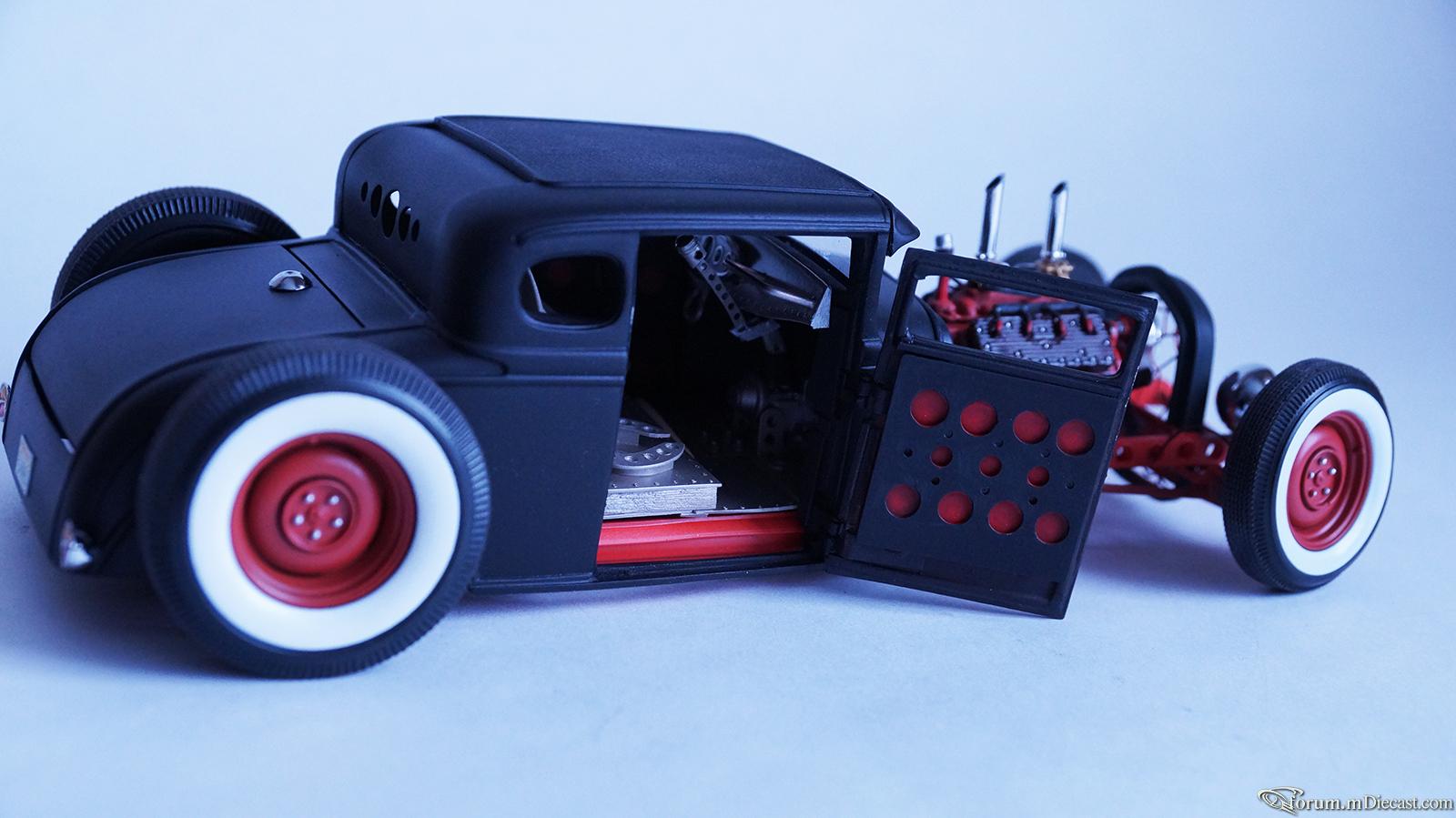

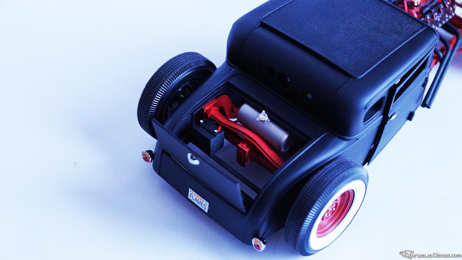

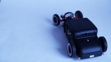

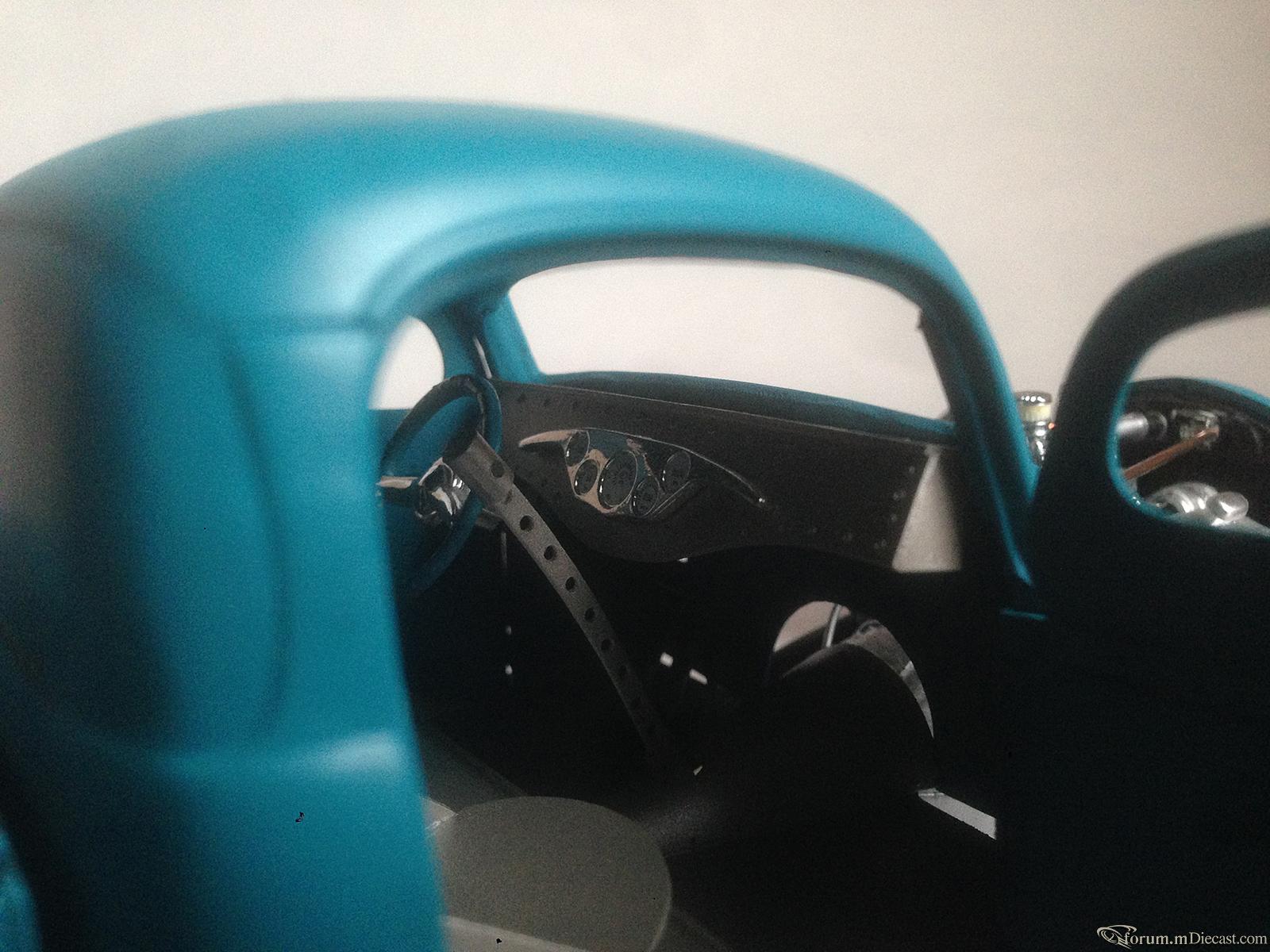

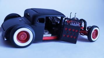

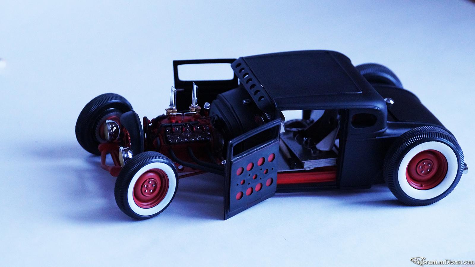

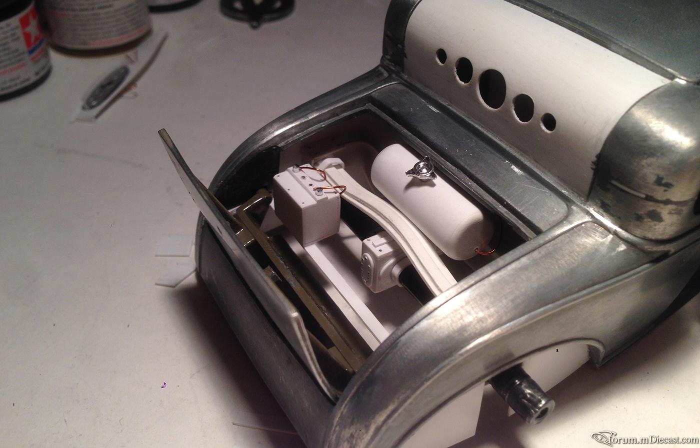

Всем добра, продолжаю тему завершением постройки этого Рэтрода.
BLACK WIDOW RATROD (черная вдова).
Это первый хотрод, вернее рэтрод в коллекции - который реально лежит на брюхе).
Тем кто следил за моим видео блогом состоящим из 5 частей - в теме и в курсе событий,
в нем я рассказывал, показывал все подробно и снимал весь процесс проделанных работ.
Так что если кто не видал - в этой теме свыше есть ссылки на каждую из частей).

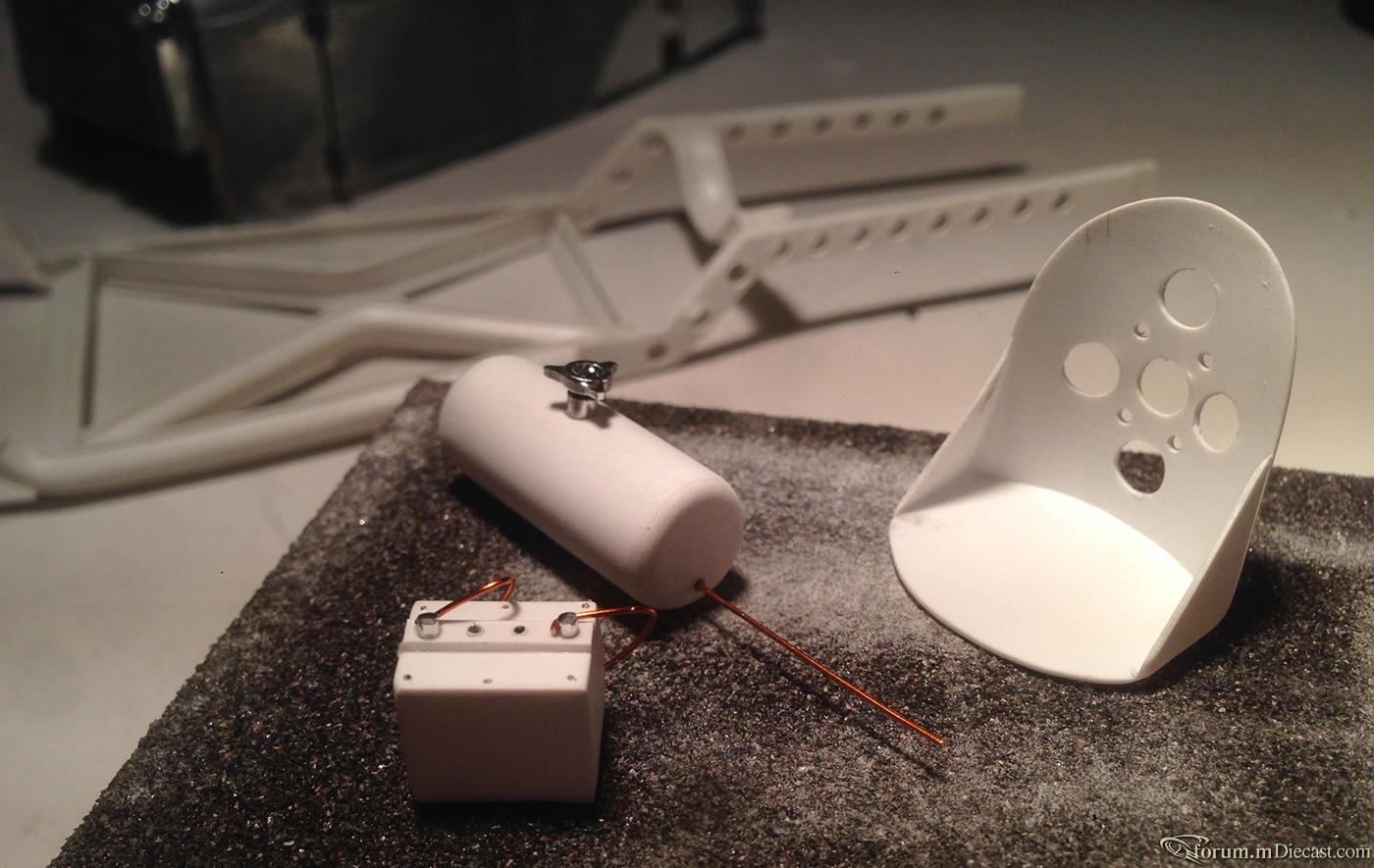

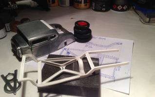

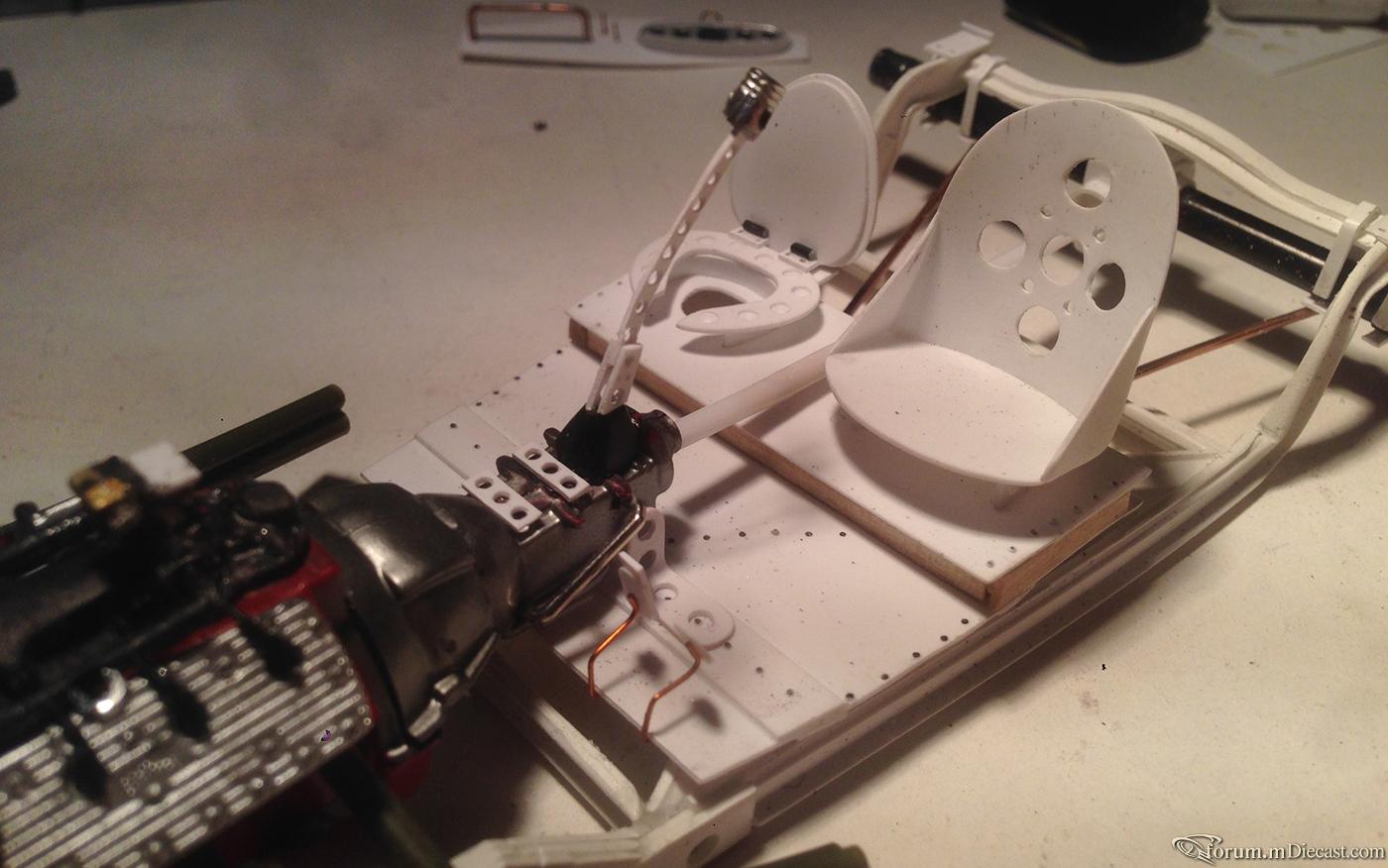

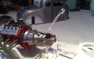

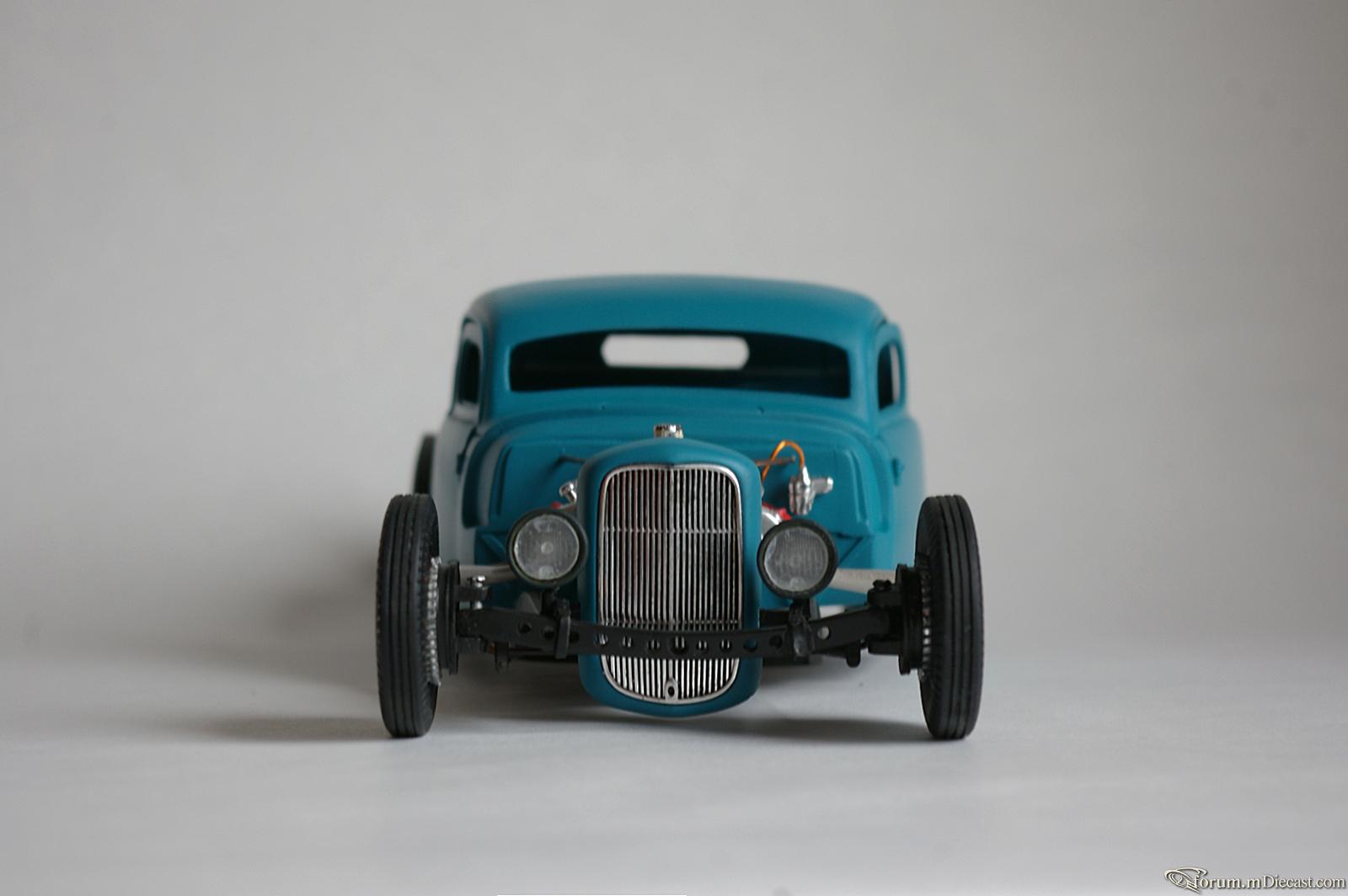

Исходник 1931 ford Model a coupe 5window от фирмы SUNSTAR.
Понадобились от этой модели только голый кузов и ступицы с фарами, остальное все самодел и перепил с моделей gmp.
По кузову - было спилено лишнее основание у низа, спилена крыша чтобы занизить ее на 7 мм и после срощена обратно без заметных стыков.

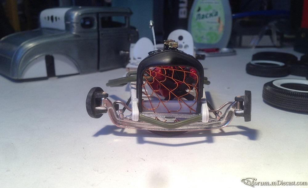

Рассверлен козырек и сделано кастомное заднее окно, рама сделана полностью с нуля, также как и мост с редуктором, бачок, аккум и все что связанно с интерьером.
Двигатель - флэтхэд от gmp, впуск делал сам, немного переработал карбы, выхлом тоже самодел, результат я считаю довольно неплох, страшная машина,
ну собстенно именно по этому и был выбран образ смертоносного паука. Решетка гриля в виде паутины делалась из меди, вместо кресла пассажира - толчок,
раз уж сел прокатиться - то будь готов и навалить в штаны как говорится), кардан тоже просто по хардкору пущен в салоне нарушая все тб, хотя Рэтрод это и есть полное отсутсвие правил и уставов.
Собсно если что вот и последняя - пятая часть видео о его постройке, остальные либо тут выше, либо у меня на канале)

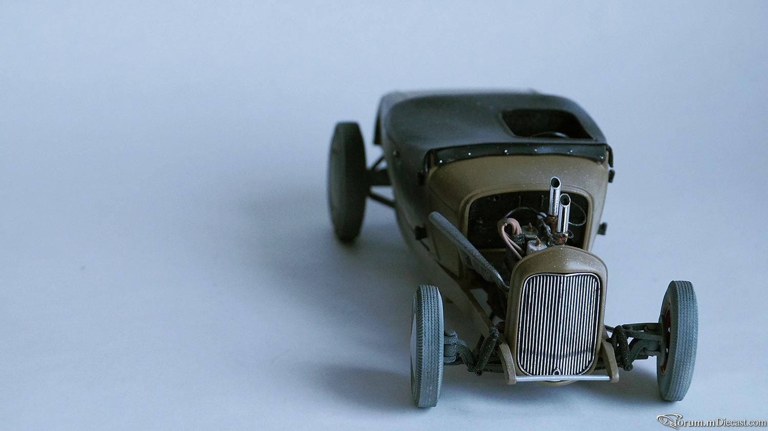

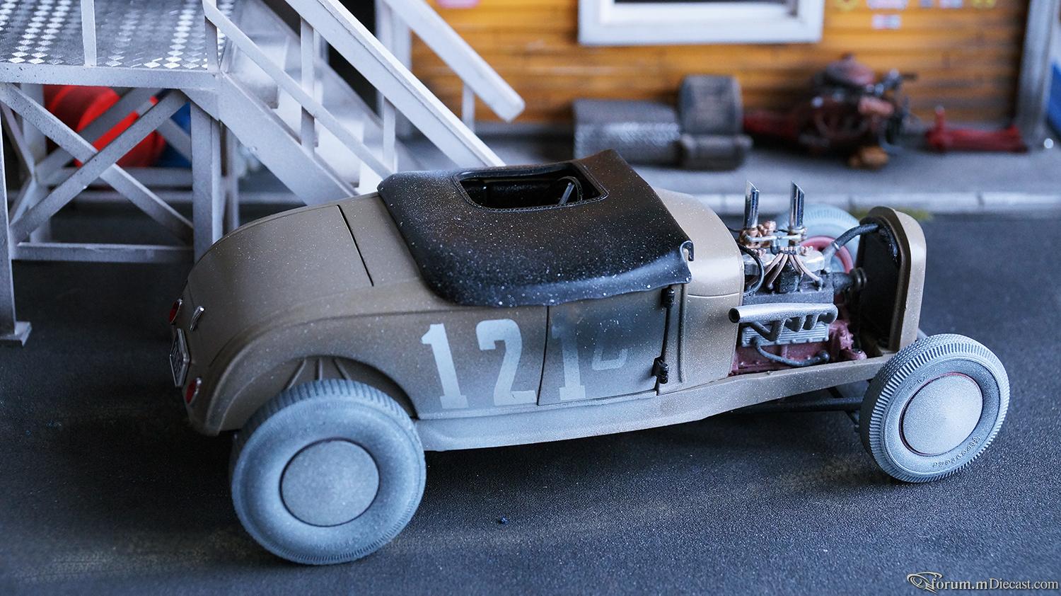

Всем добра!

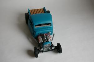

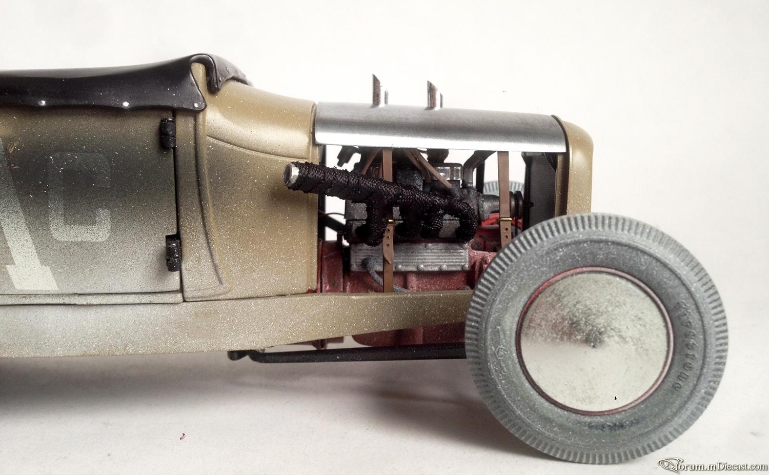

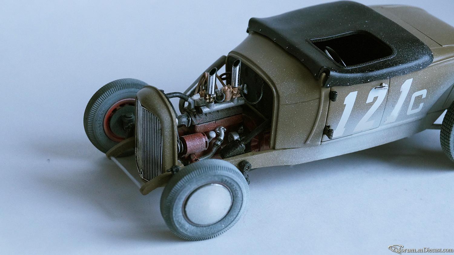

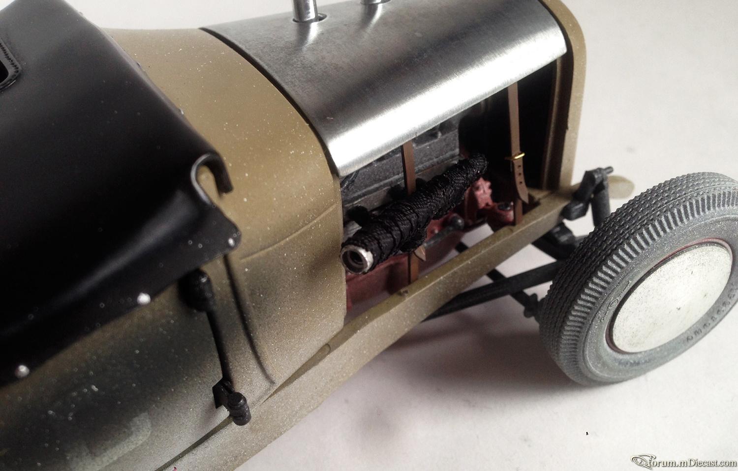

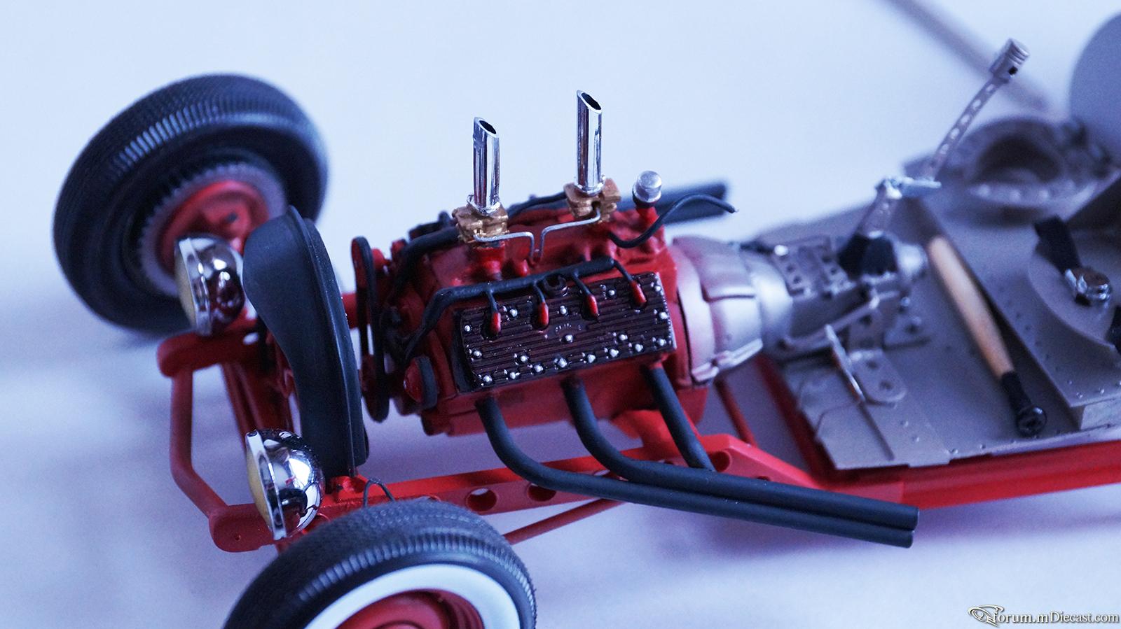

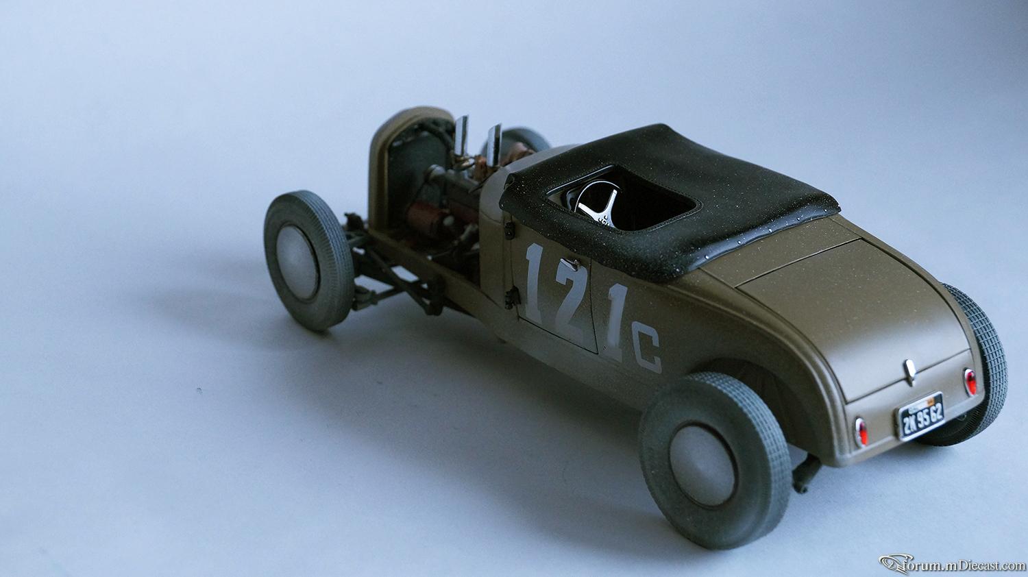

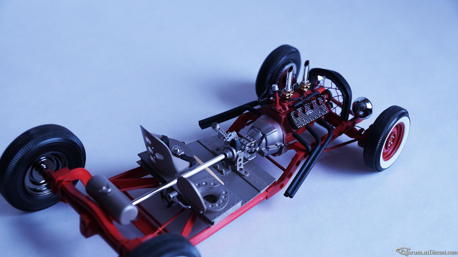

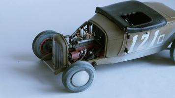

Продолжаю тему очередной работой.
Пополняя коллекцию эксклюзивными моделями хотродов - просто не смог отказаться от замечального лота за адекватную сумму.
1929 ford model a roadster by highway61, модель уже раритет, т.к. хайвей лет 5-6 назад загнулся.
решил на основе этой модели построить очередной эксклюзив.
Хотрод из самого зарождения культуры, начало 30ых прошлого века, Бонневиль и Эль Мираж.
У модели установлена даже не V образная восьмерка, так как появилась она только в 1932 году, а капитально доработаная рядная фордовская четвертка образца 1927-1931 г.
Решил сделать модели капот, нашел в запчастях от похожей модели, немного подточил его и вуаля - встал как родной, изготовил "кожанные" крепежи-ремешки с пряжками и просверлил отверстия под трубки впуска.
По двигателю - снял с модели в-образную восьмерку и установил фордовский 4х циллиндровый "Banger" - доработал его парой мелочей, перекрасил, переделал выхлоп и обмотал его "термообмоткой" за идею использовать не нитки а ткань спасибо - Play X'у.
также на остальных моделях где были нитки - сделал также. сделал впуск трубки на карбюраторы - которые эффектно торчат из капота пристегнутого ремешками), сам изготовил винтажный гоночный шлем и положил его на место водителя, снял штатные колпачки, подточил ступицы и установил большие Mooneyes колпаки, сточил с рамы крепежи модели к подставке, убрал сложенную крышу и установил кожанный чехол с другой подобной модели, с прорезью под место водителя и добавил немного "соляного" везеринга).
Эта модель своего рода икона и начало целого культа, в коллекции она занимает весьма значимое место.
На редкость странный род. Это его и делает уникальным. Рад что мой совет пригодился! Поздравляю с очередным шедевром!)))

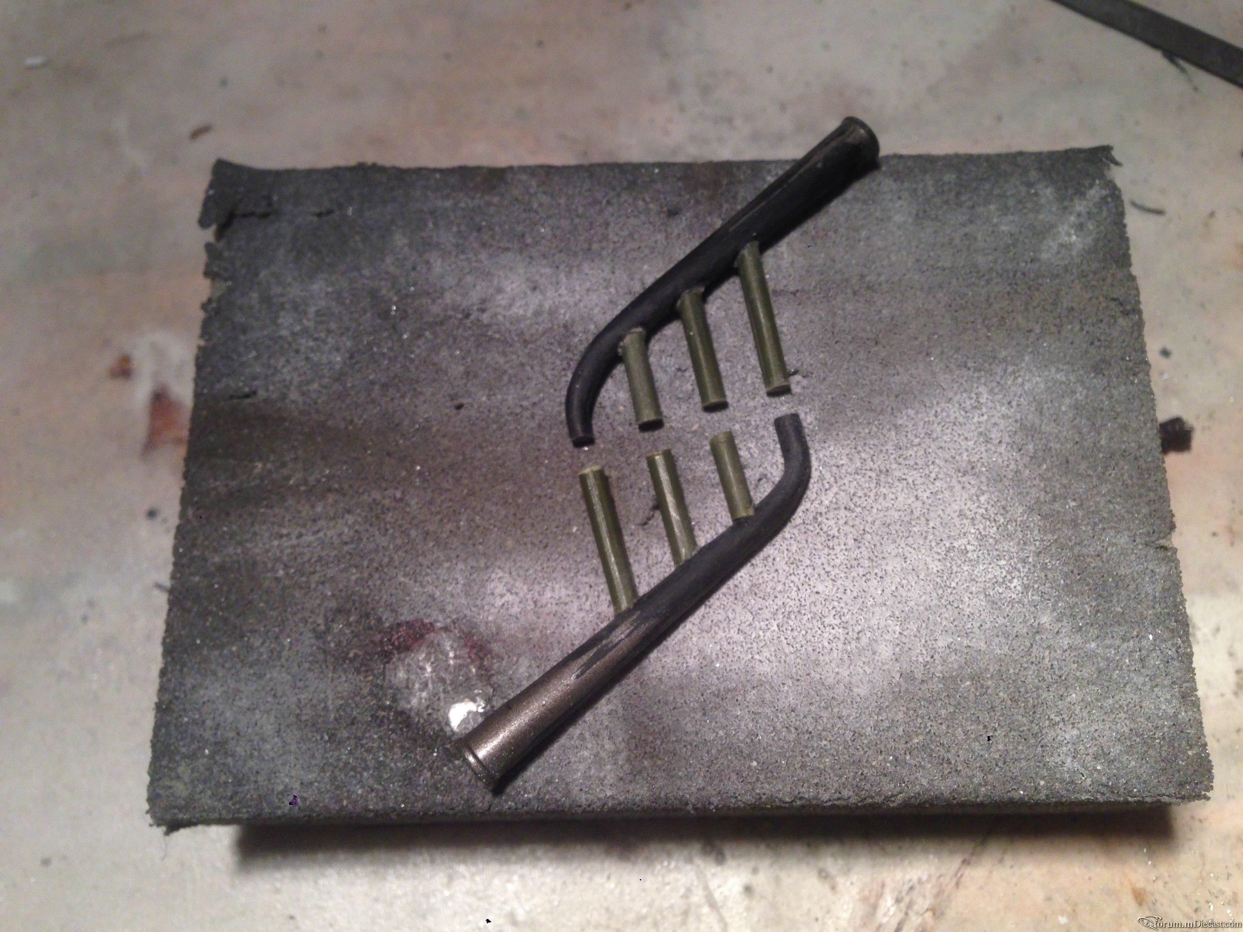

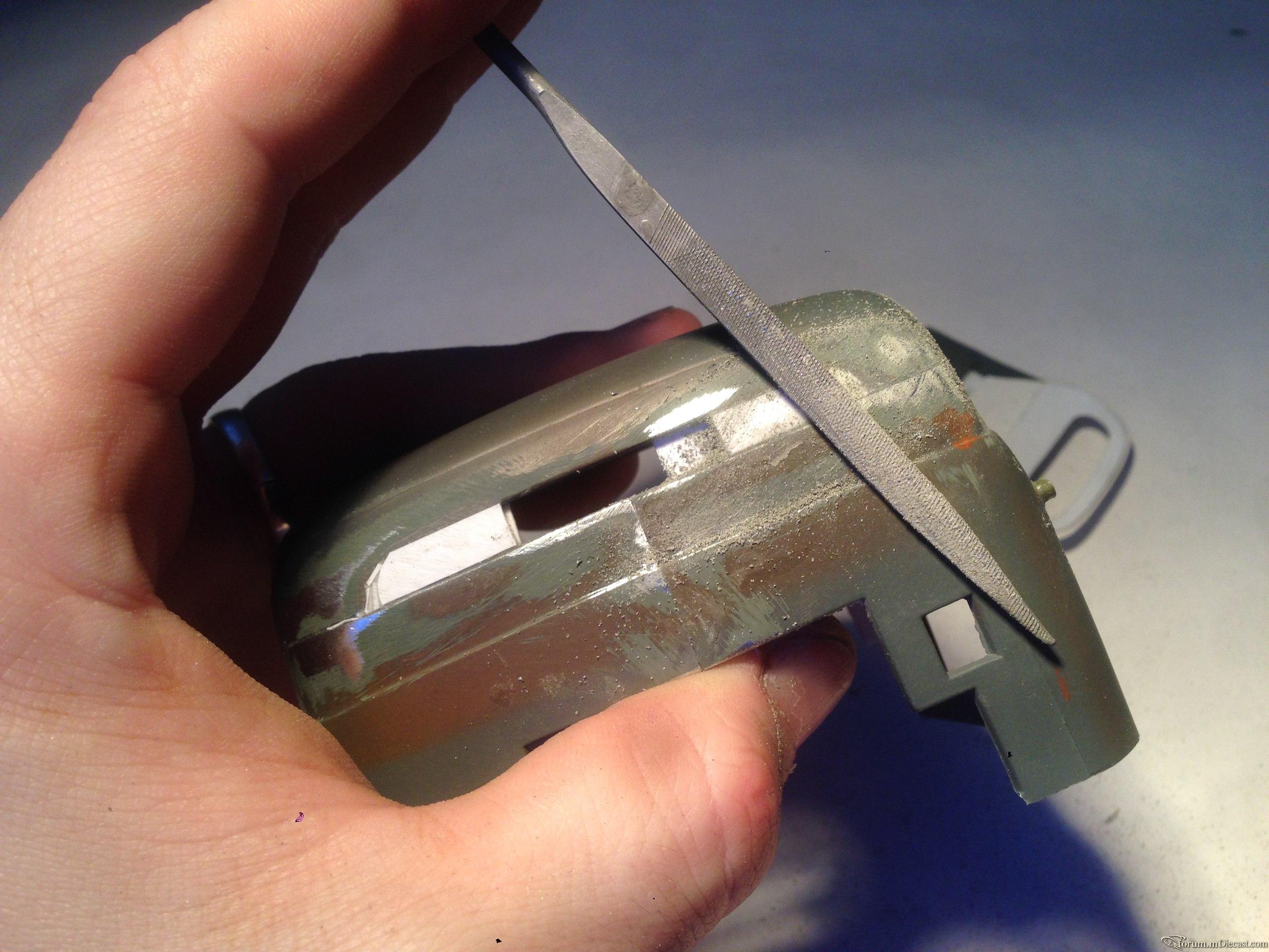

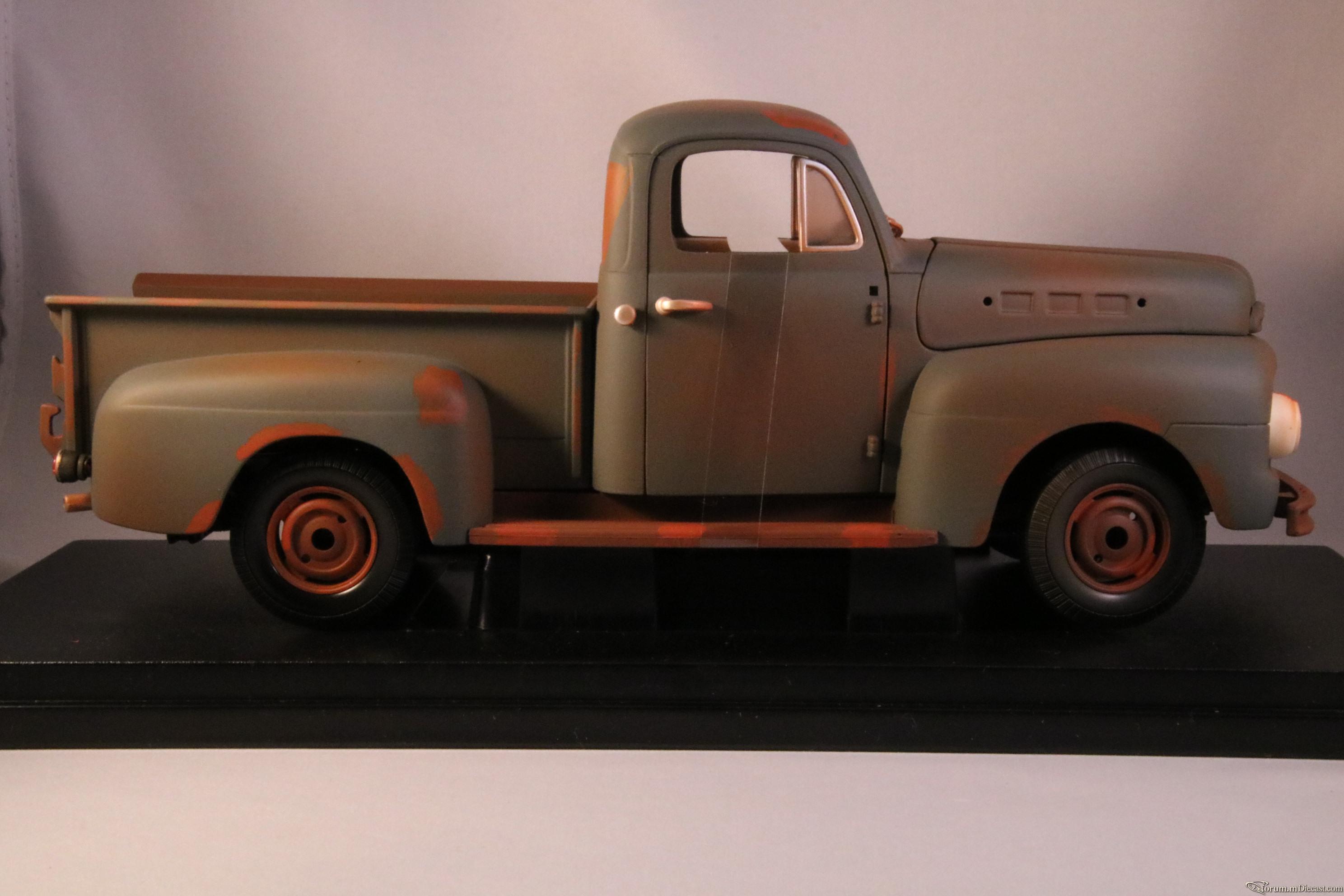

Всем добра!

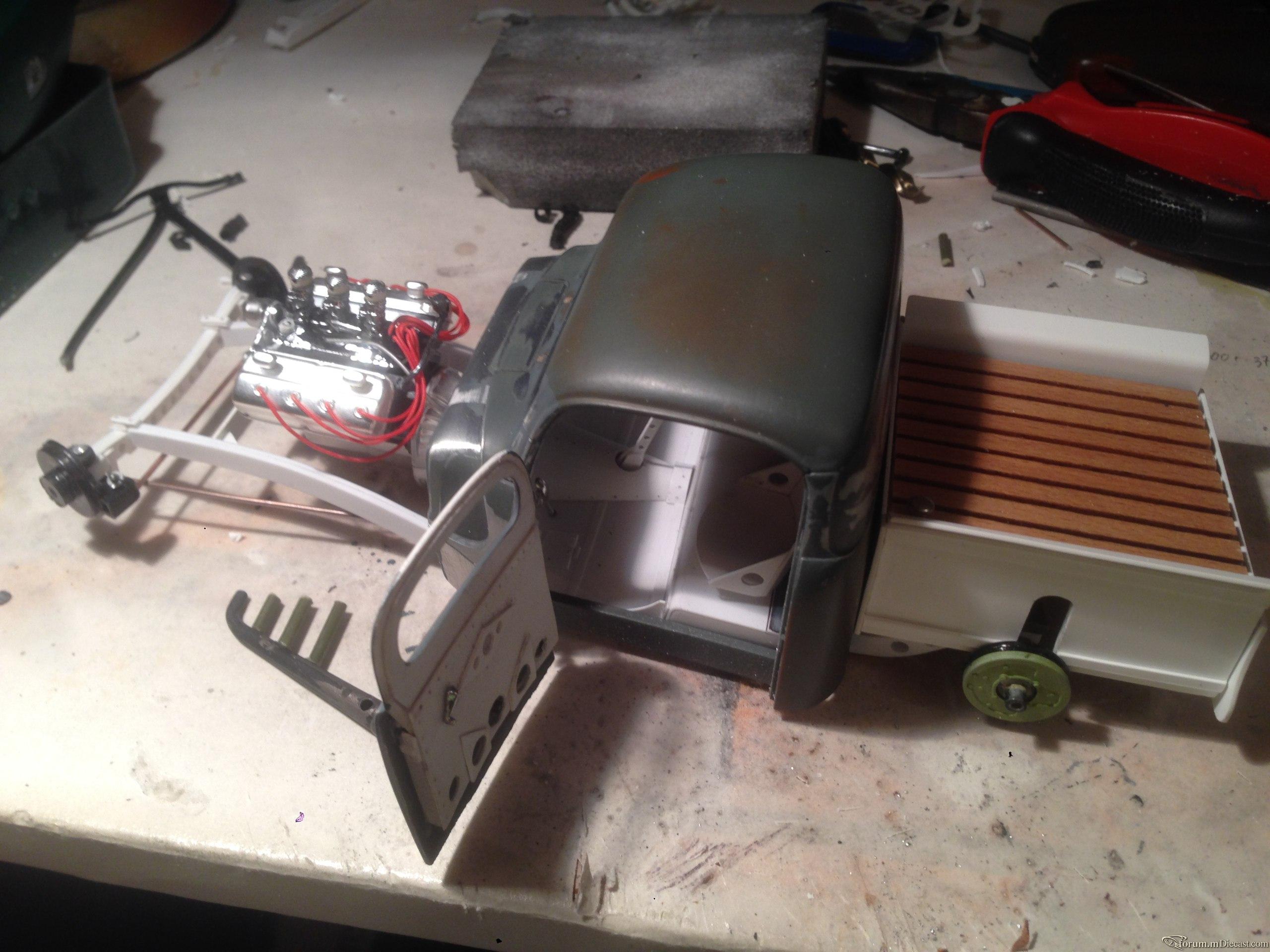

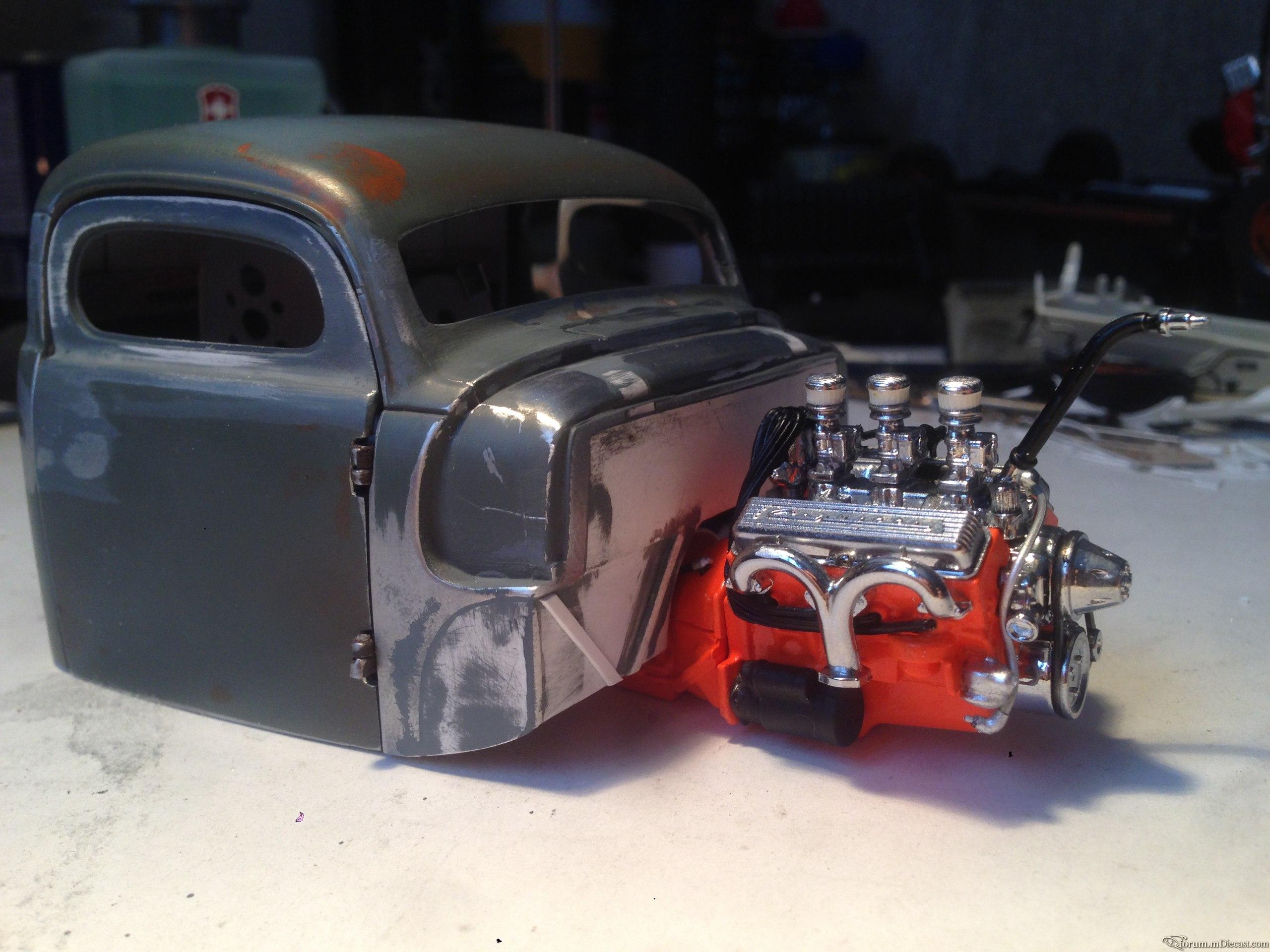

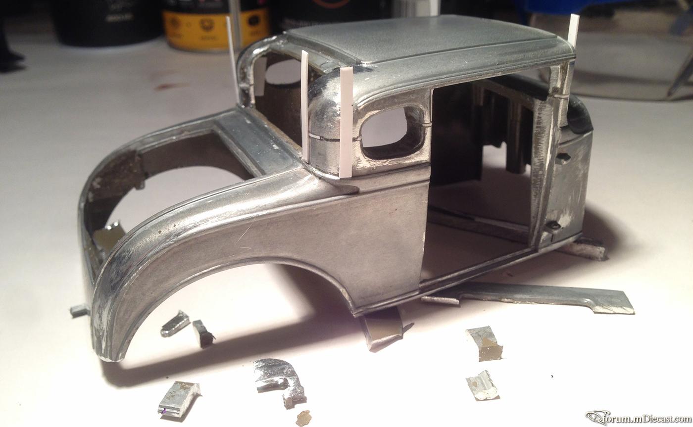

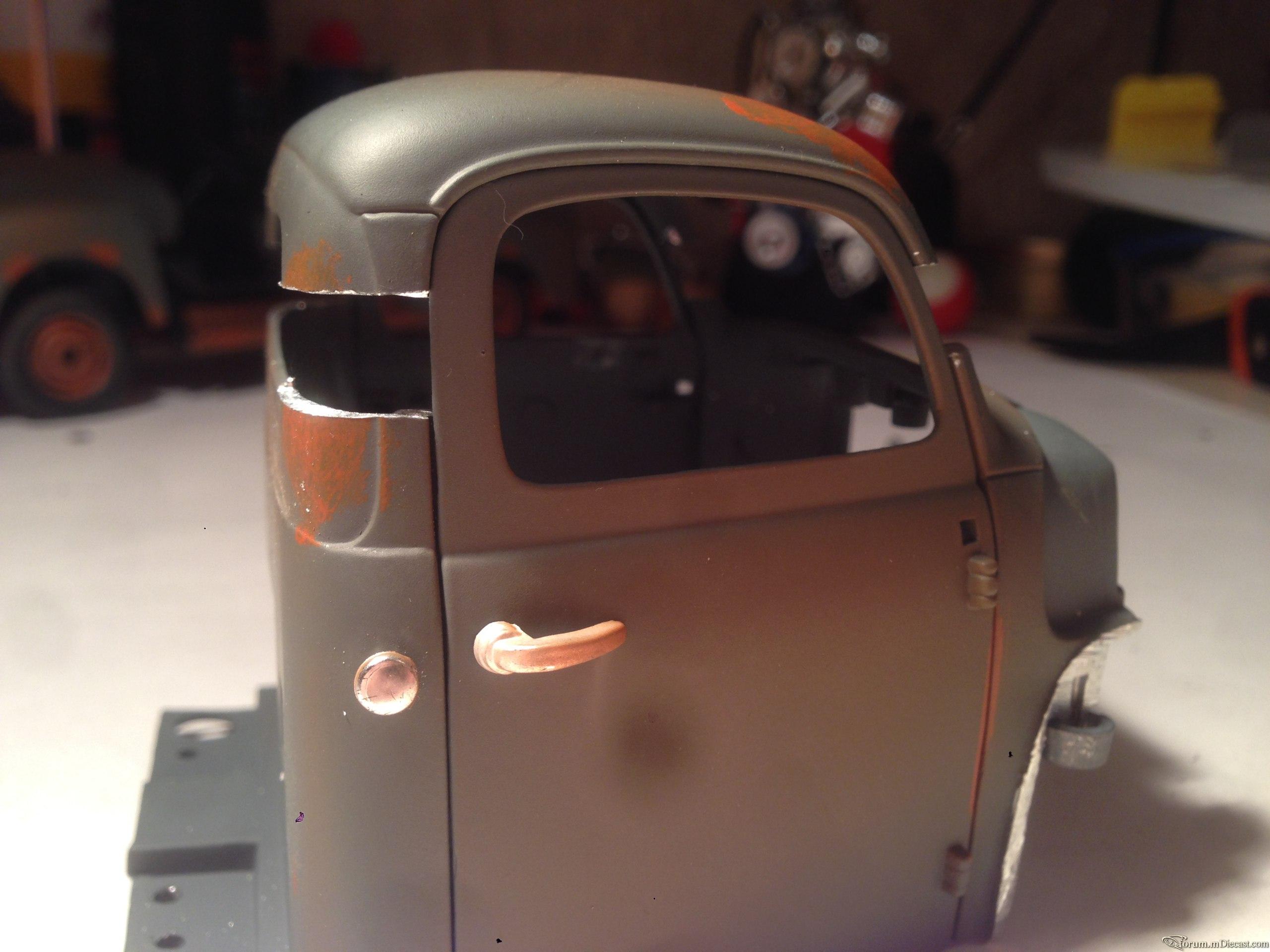

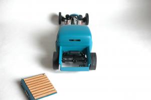

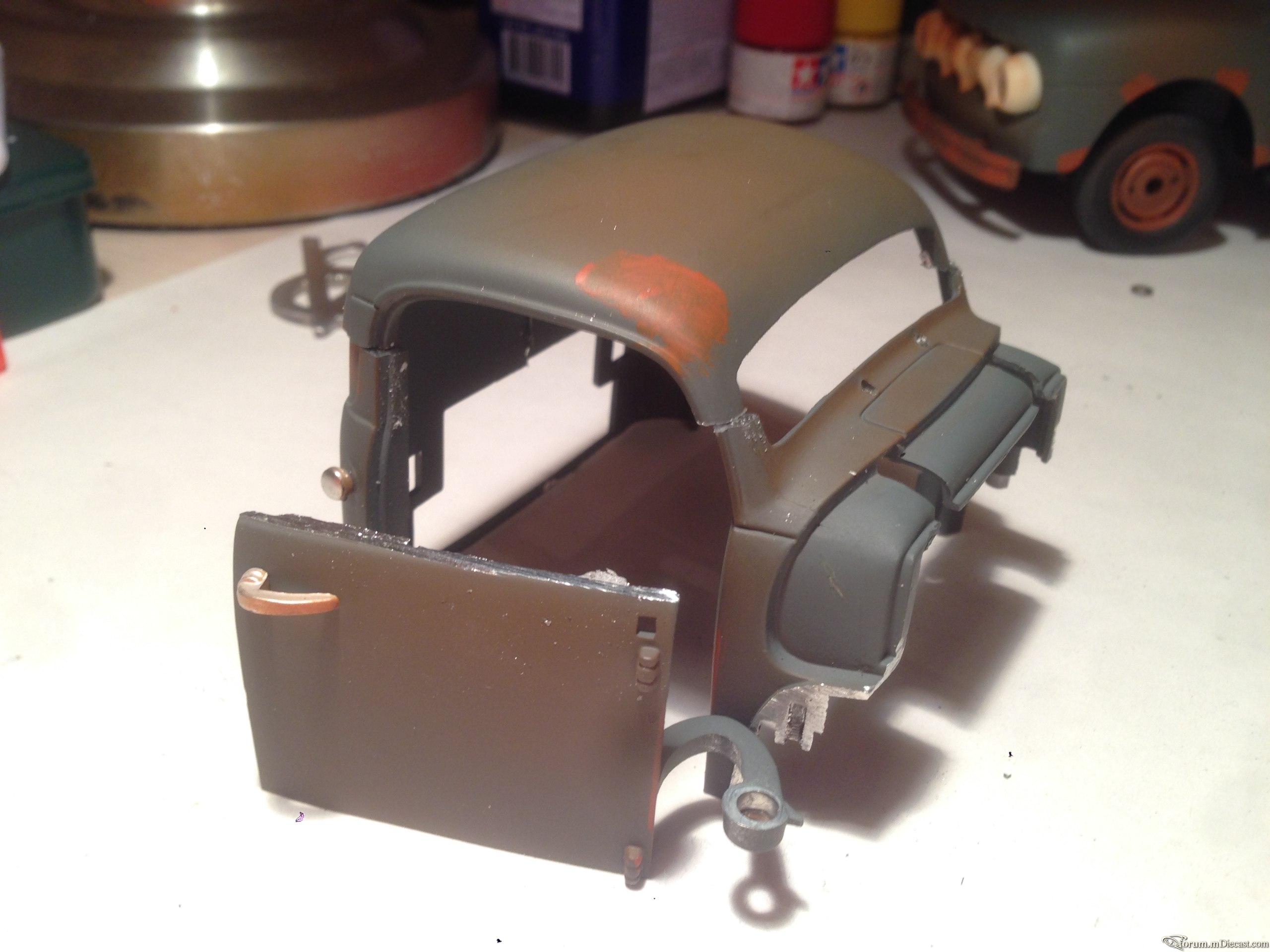

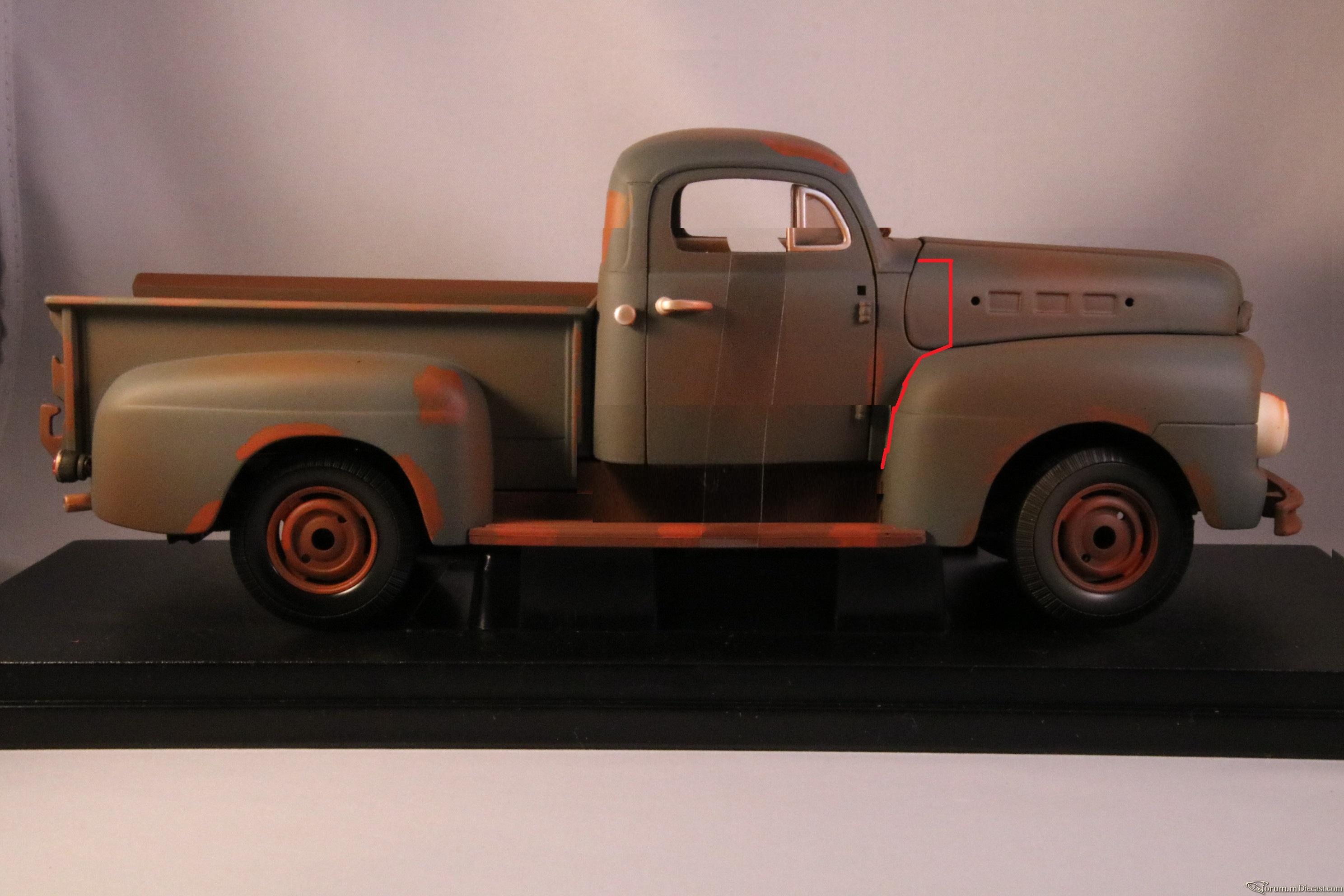

Начинаю очередной хотродный проект.

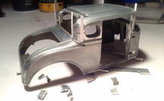

Пилить буду пикап хотрод "по кгугляшам" из 51ого форда пикапа.
Исходник - больше игрушка, чем модель от Вэлли - но это не пугает, так как все буду делать сам с нуля, отсюда понадобится только кабина.
с ней работы будет ох как много, приступил перепилу - отпилил крылья, срезал крышу, укоротил стойки крыши на 6мм. и понеслась - нестыковка передних стоек - ввиду этого пришлось резать кабину снизу поперек, убирать 3мм нестковки.
Также нестыковка крыши с нижней части кабины - так как убраны 6 мм наклонной прямой - изза этого образовался порожек сильный, пришлось резать низ кабины и вдоль и убирать 1.5 мм в ширине. Двери не влезут по ширине в проем - пришлось их также пилить на 3 мм в ширину. Укорочена кабина теперь и в высоте снизу на 5мм. Делесь процессом) теперь дело за тем чтобы все это совместить воедино без заметных стыков и сделать заднее окно с дверными стойками. Последнее фото - это все что пришлось срезать и отпилить, все это не понадобится)
Изменено пользователем Hotrod

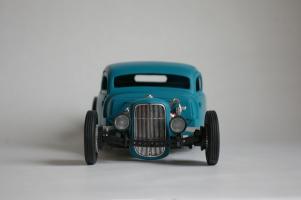

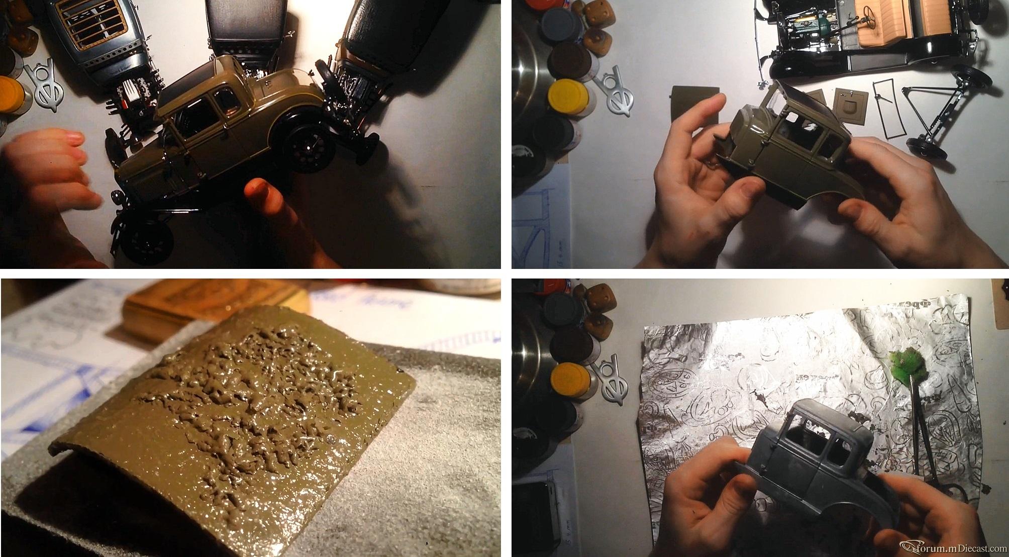

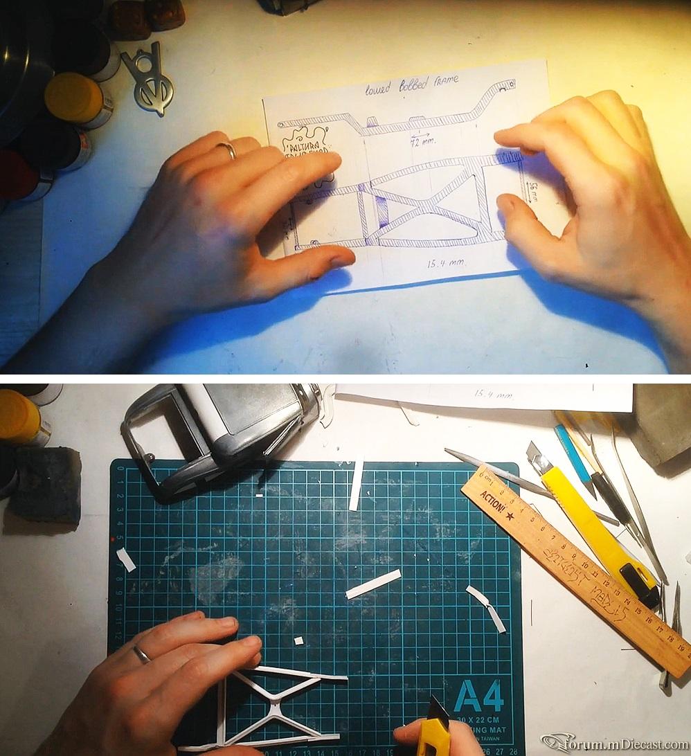

Вот и первая часть видео подоспела с подробностями и техническими решениями по кабине.
Продолжаю, вот и завершена работа по кабине, все тип топ, стыки все аккуратные, проверил грунтом - все отлично) - также срезал клюшки и сделал нормальне дверные петли, закончил работу по интерьеру.
Видосик с подробностями https://www.youtube....h?v=8r7mDTBPhb8
Неплохо. Слава, одна просьба, когда делаешь видео, убавляй пожалуйста громкость музыки, она должна играть на заднем фоне. У меня пёс убежал в туалет от страха )))
Отправлено с iPhone через приложение Tapatalk
  • 2 недели спустя...

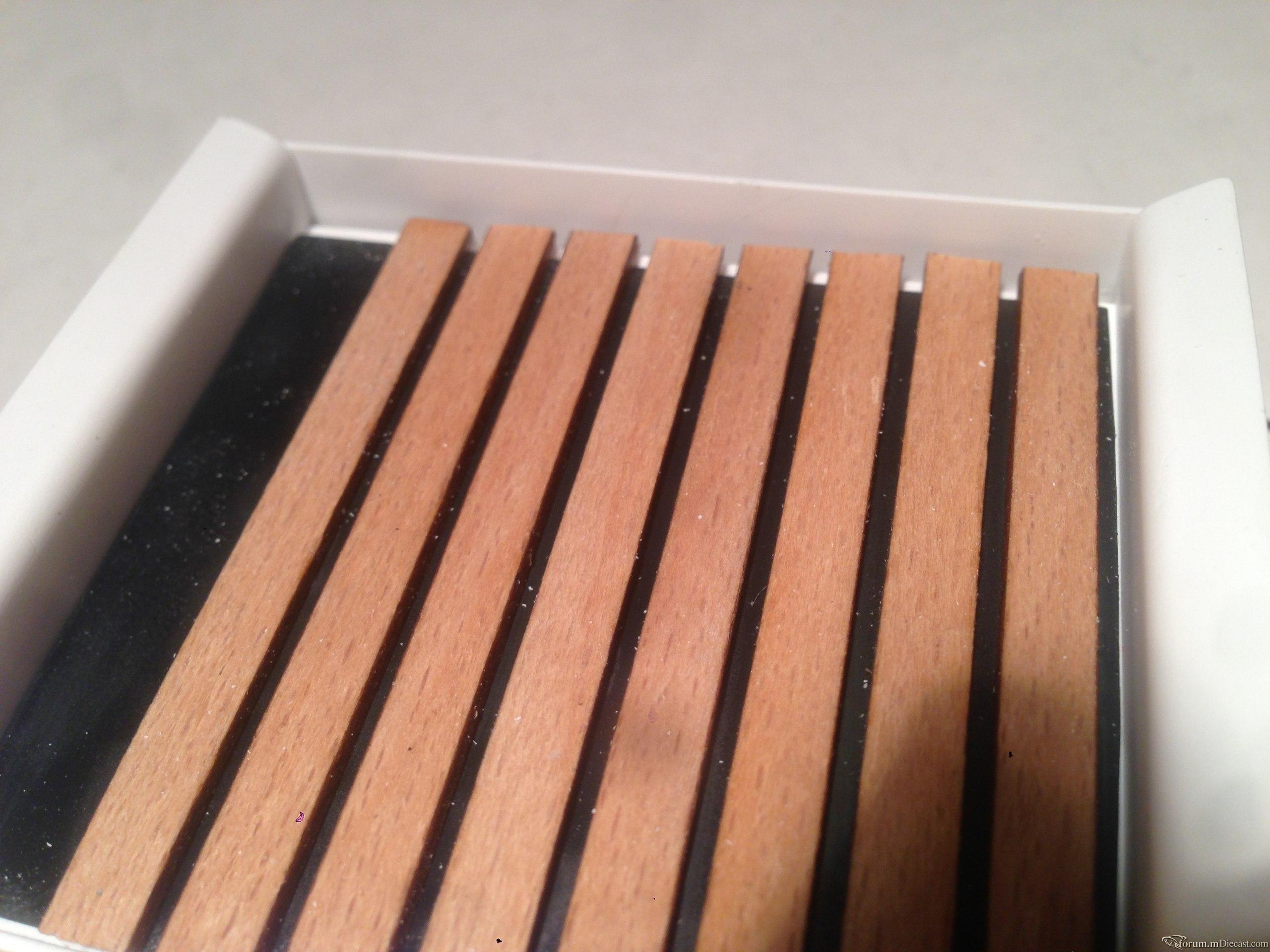

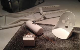

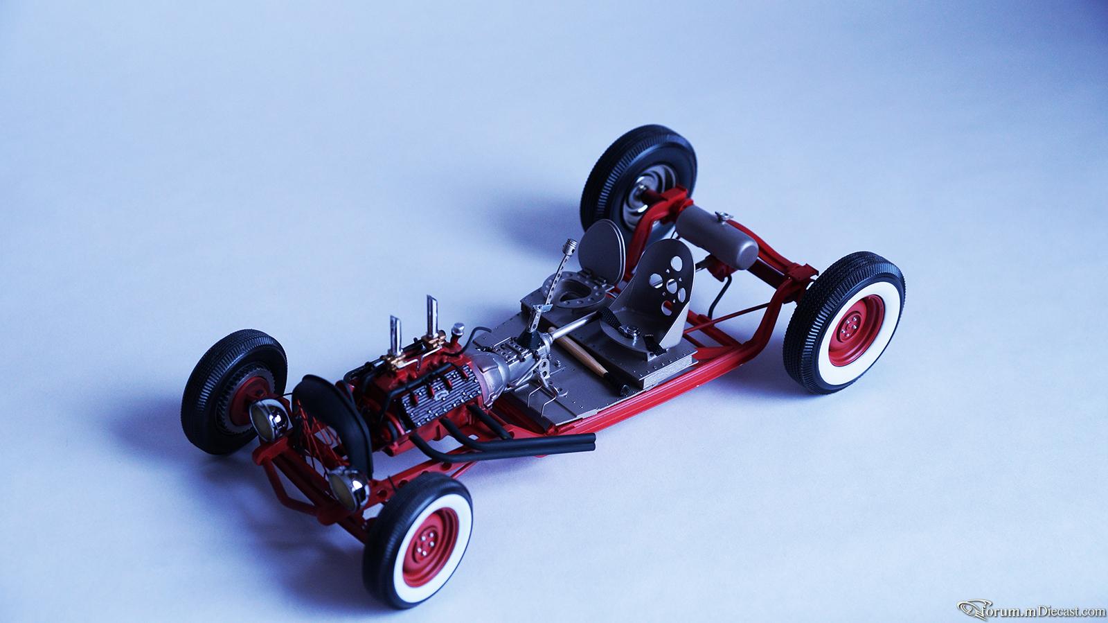

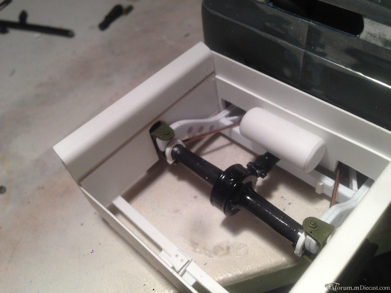

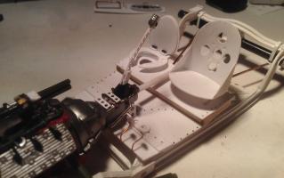

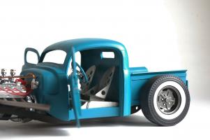

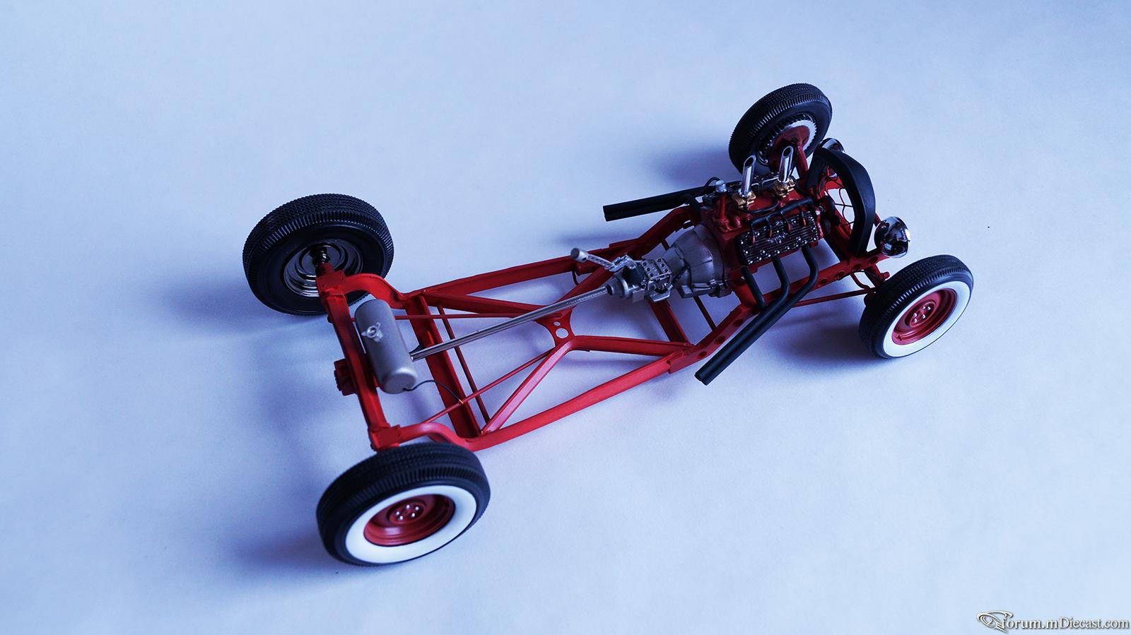

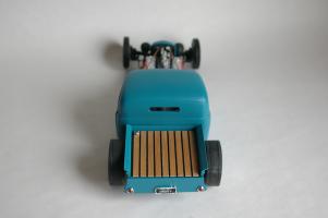

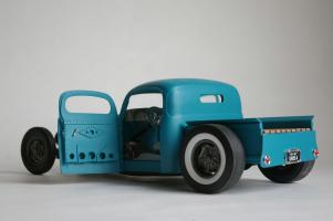

Продолжаю) забыл совсем про тему, а работа уже можно сказать завершена)
Делюсь результатом, дело осталось за малым и модель выйдет в свет.

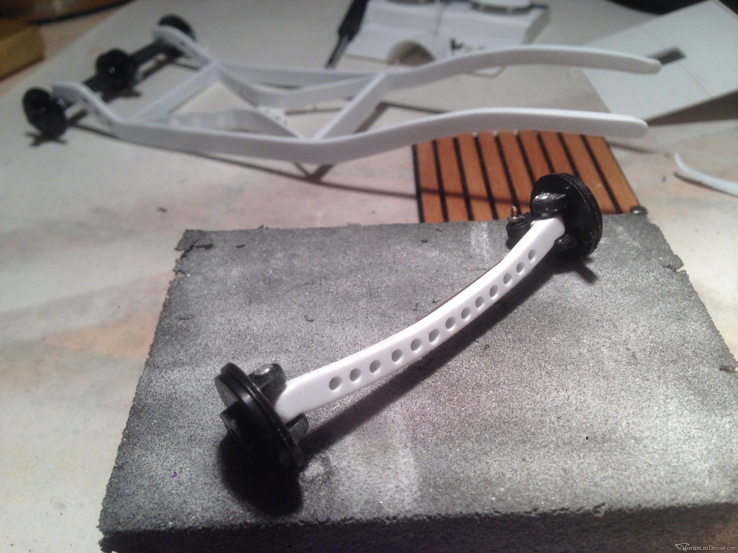

Сделал всю ходовую, раму, кузов из пвх пластика. настил дерева из декоративного шпона покрытый после лаком,
двигатель сборка из двух разных, выхлоп самодел из литников и другое)
  • 1 месяц спустя...

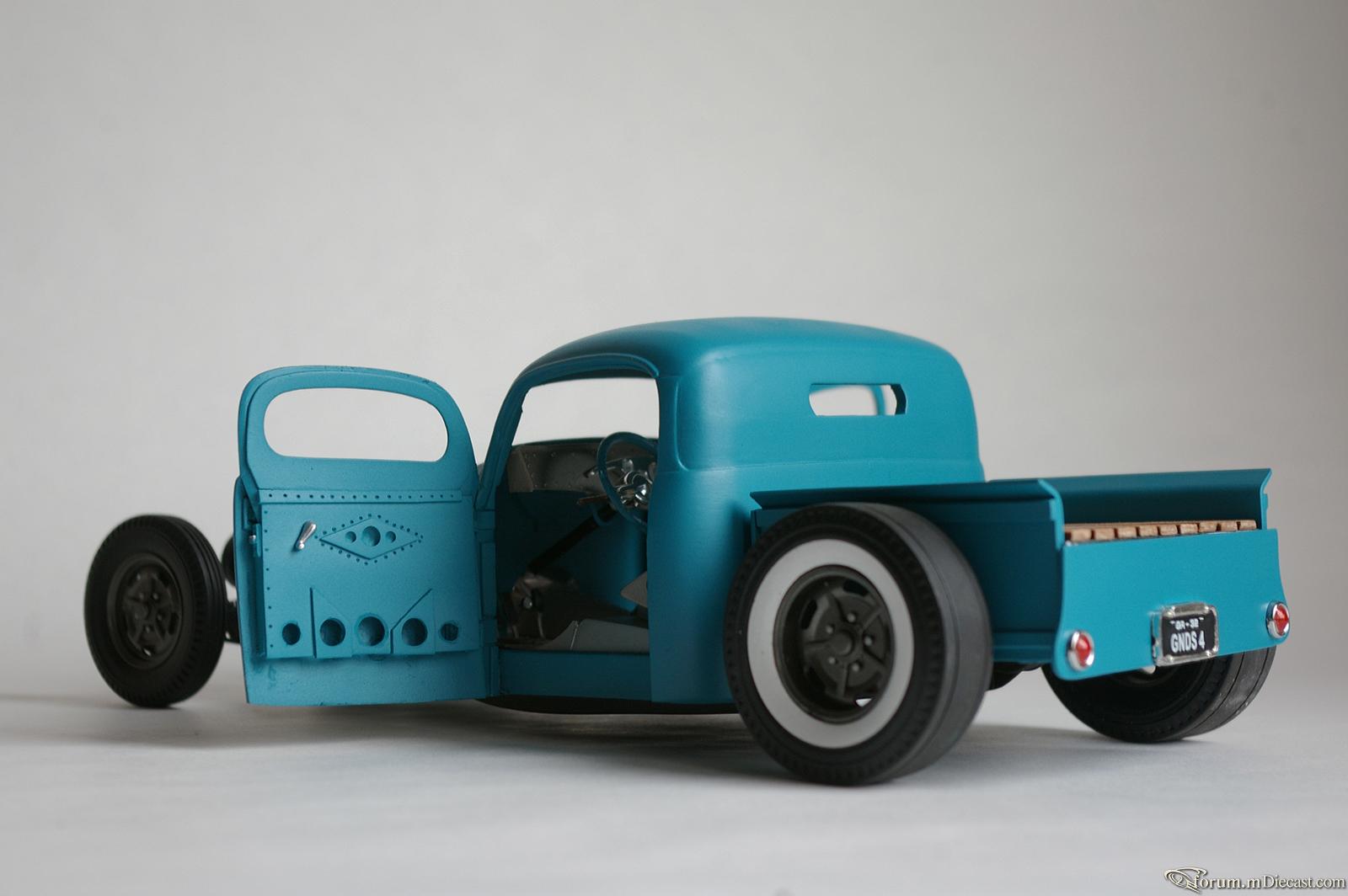

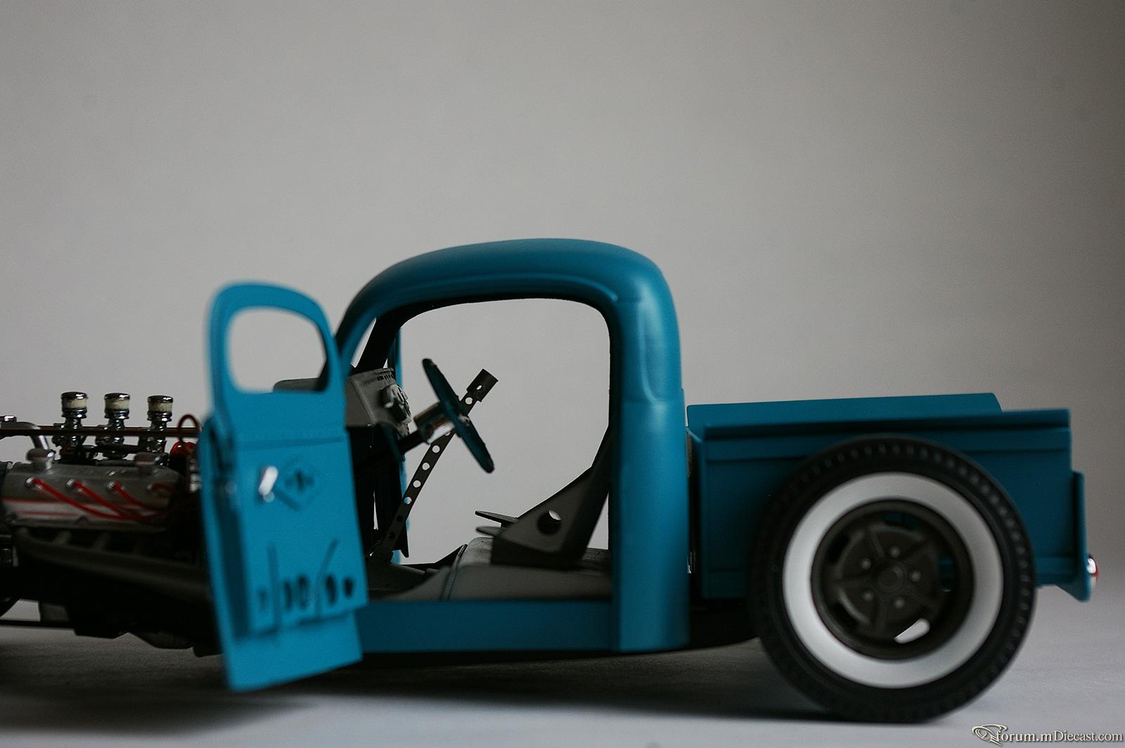

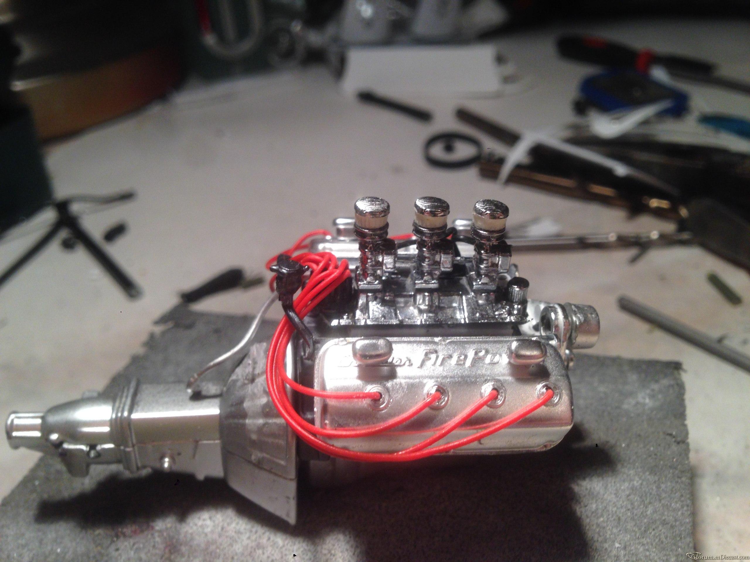

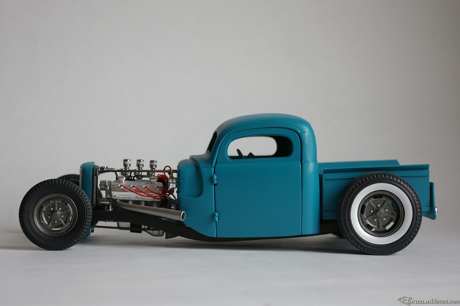

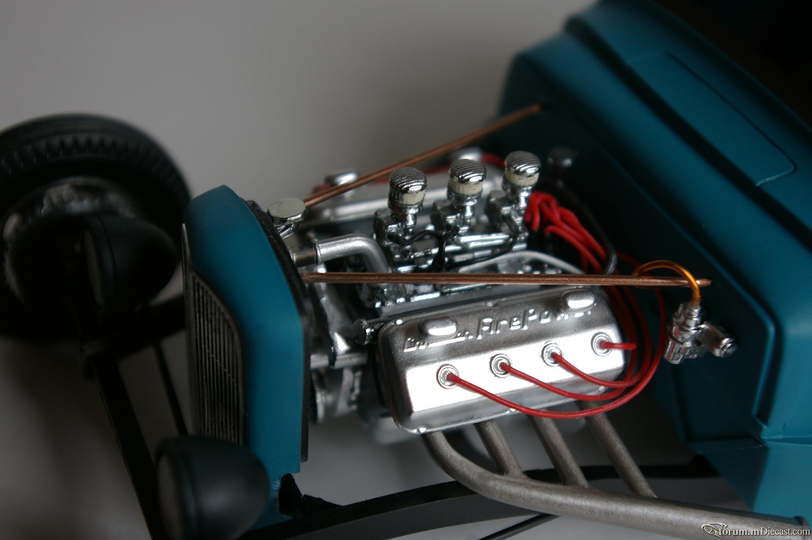

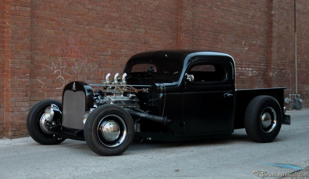

Всем добра!

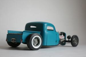

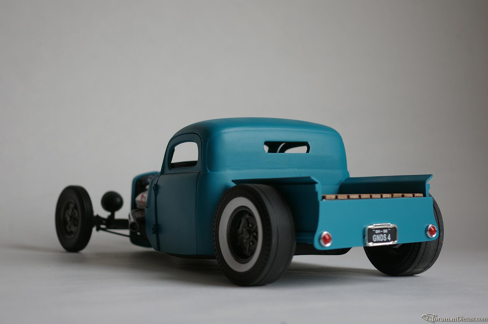

наконец закончил свой долгострой)
Bitch'n pickup - 1949 ford f100 HOTROD
Модель - глубокий перепил f100 пикапа в хотрод.
кузов, рама и ходовая, интерьер изготовлены с нуля.
Спилены клюшки и сделаны нормальные дверные петли, мотор - Firepower hemi - перепил из двух разных, прямоточный выхлоп - самодел,
масштаб модели 1:18. выше в теме много фоток с процесса)
